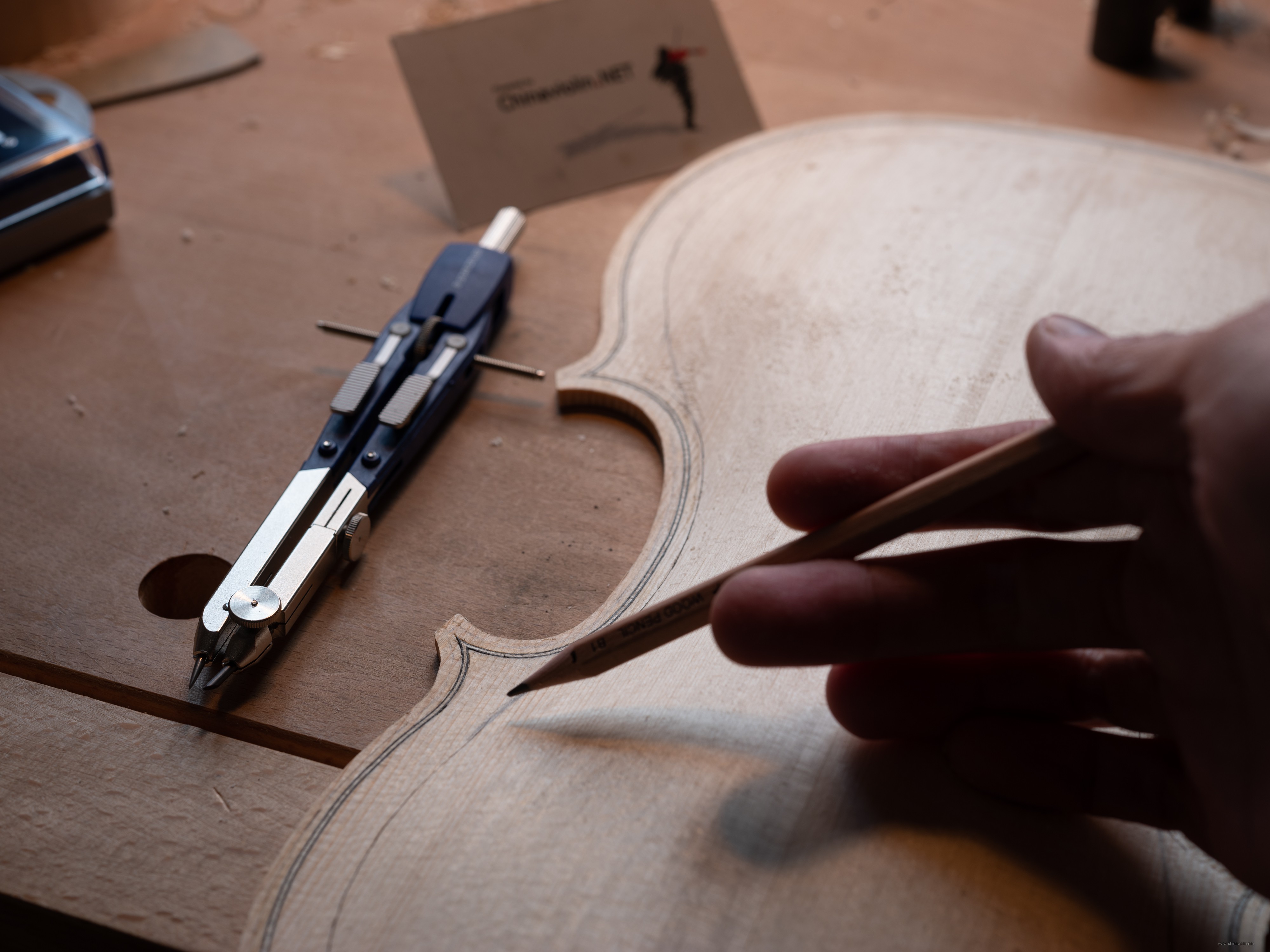

圆规调整出2mm间距为饰缘线和琴边之间的中间线画上标线,发现用最精细的木工专用划线器也调不出2mm,但用圆规这样子就能轻松画出2mm的边线。
再用划线器画出内边界线,上下部大约15mm左右,中腰大约8mm。
用铅笔把中腰和上下部线条顺畅连接起来。

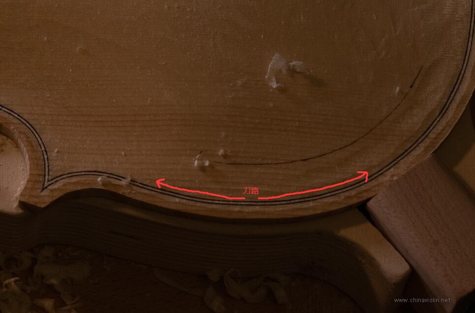

挖了背板第一遍饰缘槽。
为防止琴角崩坏,第一遍加深槽线时4个琴角处从一开始就要比其它地方更用力加深刻线,这样可保护琴角内角尖。
练琴时我们都知道要学会放松,手才能在把位上自由跑动,其实做琴也一样,不能有精神压力,怕一刀下去弄错了怎么办之类的想法,一旦有了思想包袱,手就僵住了。其实每一刀后面基本都有补救的机会,曲线与曲线之间的关系,每一刀之间的关系,头脑只要组织起来这些关系,就能把握全局,也就不再拘谨小小的错误。

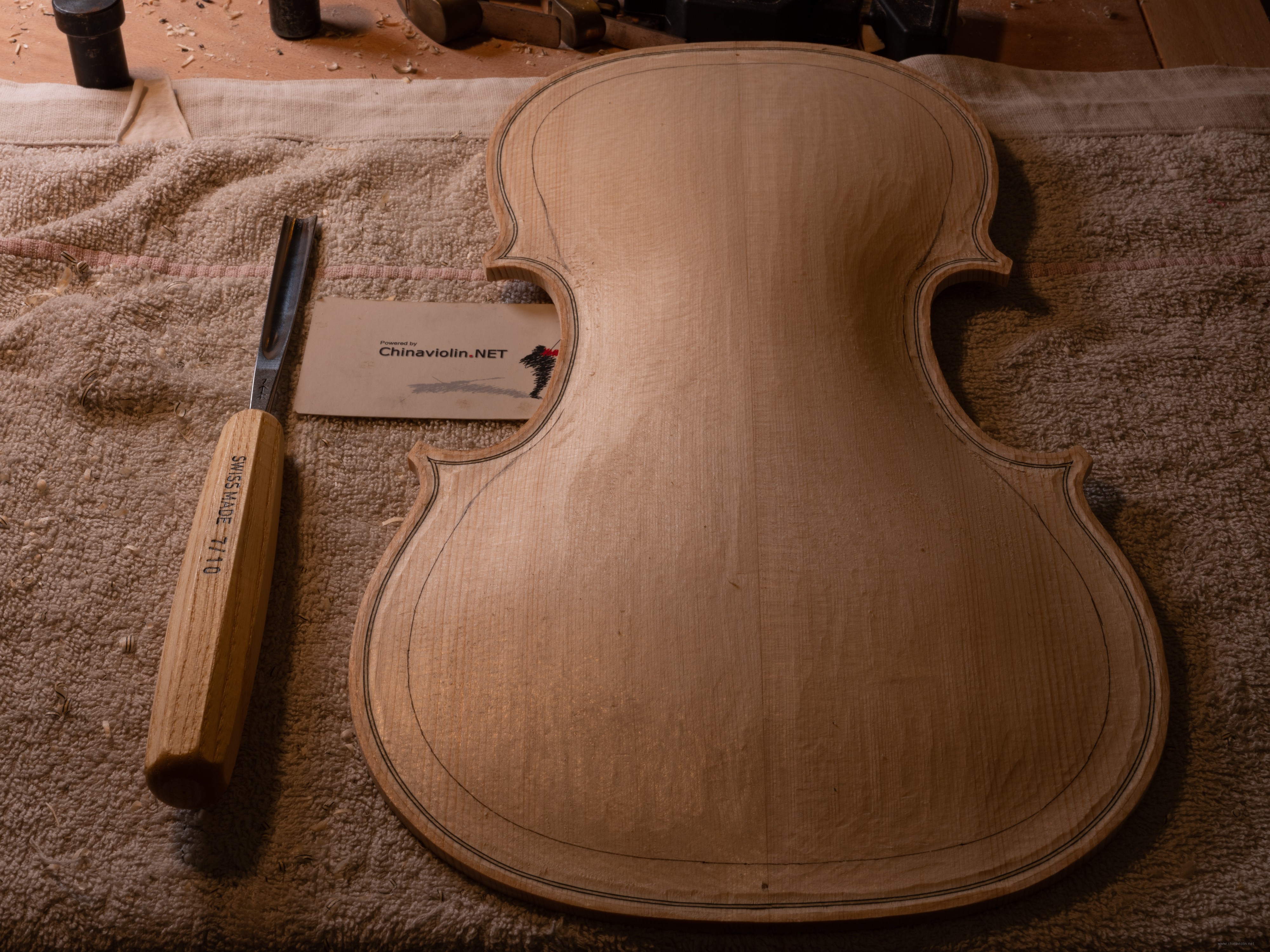

关于镶线,今天想分享一下我剔槽刀的握刀姿势。
我用的这种剔槽刀是瑞士产的,经过打磨调教,刀路宽度和角度都已经比较合理。这种刀我的工作状态如上图,左手拇指抵在刀尖后面弯曲部位,作用是用左手拇指来向前施加拉力,可以精确控制刀子移动距离,拇指扭力大,就像柴油发动机,适合这种越野路况。
右手的圆形刀柄我会包裹在手心握住,同样有施力的作用,但只是辅助施力,因为如果由右手完全掌控发力,刀子会不受控制地跳出去,后果当然就是音板毁容或左手流血,右手的中指和拇指我会抵在刀头部起稳定作用,无名指和小指则起到很重要的悬架作用,用无名指和小指的不同长度去适应音板的不同弧度使右手架空起来,这样灵活性则更好。
