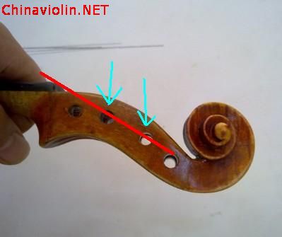

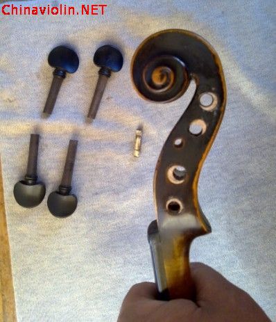

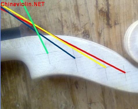

 楼主| 发表于 2012-8-30 19:11:00 | 显示全部楼层
这两把意大利古名琴从意大利直接送过来以后,我就马上(7月底)开始进入修复工作,已经在快乐的操作中完成。(使她们恢复青春!非常满意!)调整,调试的结果完全在掌控之中。

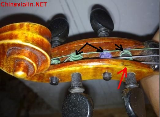

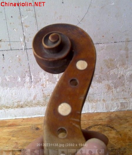

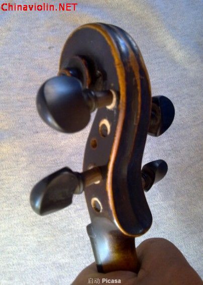

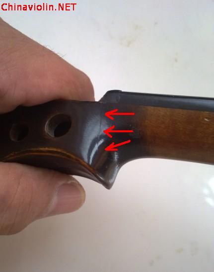

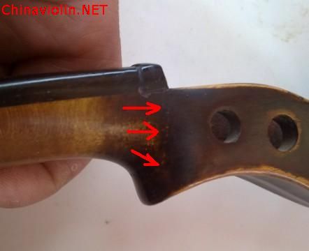

明天进入从美国直接送过来的意大利古琴修复操作阶段。(与这把古名琴的主人多次协商,同意拍一部分图片上传) 以下是我这几天分析,思考的修复方案。 1)面板不能有效的起振,所以弦振基音就不能通过琴箱的共鸣来发挥应有的效果。 2)低音梁与4个角木的配合非常不平衡,也是一个很大的问题。 3)弦轴孔不合理,要重新定位。处理以后就不会再发生上弦碰下弦轴的现象了。(4个弦纽必须换下来) 4)指板必须重新调整。 5)有关变形的问题一定要解决的,就是这个问题在修复操作上需要很长时间,绝对不能操之过急,必须采用缓慢的恢复操作方法来解决,因为这把琴有300年左右了,材料已经非常的顽固不化了,只能让它一点一点的恢复。 6)这把琴我观察到已经修理过多次,整个琴首已经作过整体调整。 我一定努力,仔细的把她修复到位,让她恢复青春。
