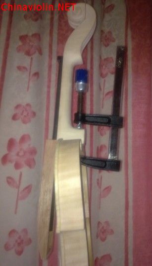

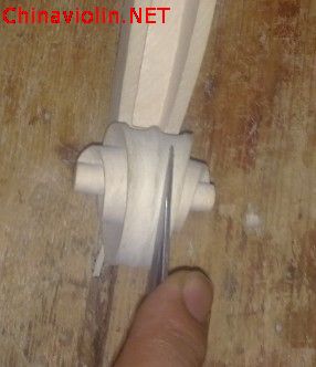

2011  夏  操作琴头与安装琴头,(为什么这时安装和这样的安装
方法,我整理好文字再传上)

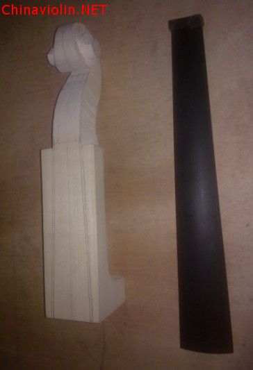

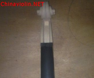

 楼主| 发表于 2011-8-1 19:45:00 | 显示全部楼层

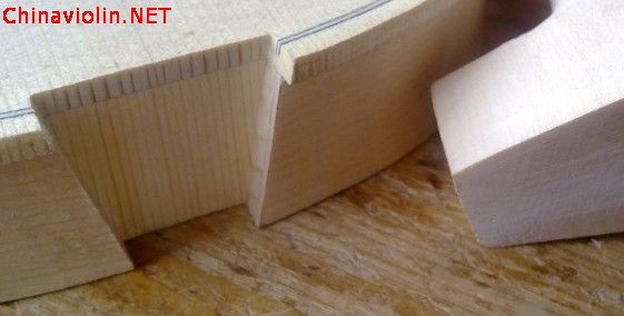

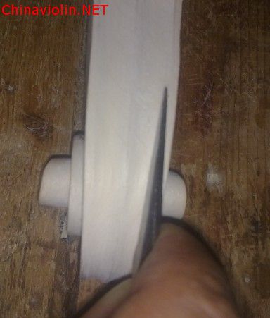

 楼主| 发表于 2011-8-1 19:50:00 | 显示全部楼层
找到发图片的方法了。
 楼主| 发表于 2011-8-1 22:08:00 | 显示全部楼层
 楼主| 发表于 2011-8-3 09:31:00 | 显示全部楼层
2011  夏   操作背板。
 楼主| 发表于 2011-8-3 09:33:00 | 显示全部楼层

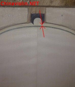

 楼主| 发表于 2011-8-3 11:33:00 | 显示全部楼层
我很注意这里的尺寸。
 楼主| 发表于 2011-8-3 11:34:00 | 显示全部楼层
