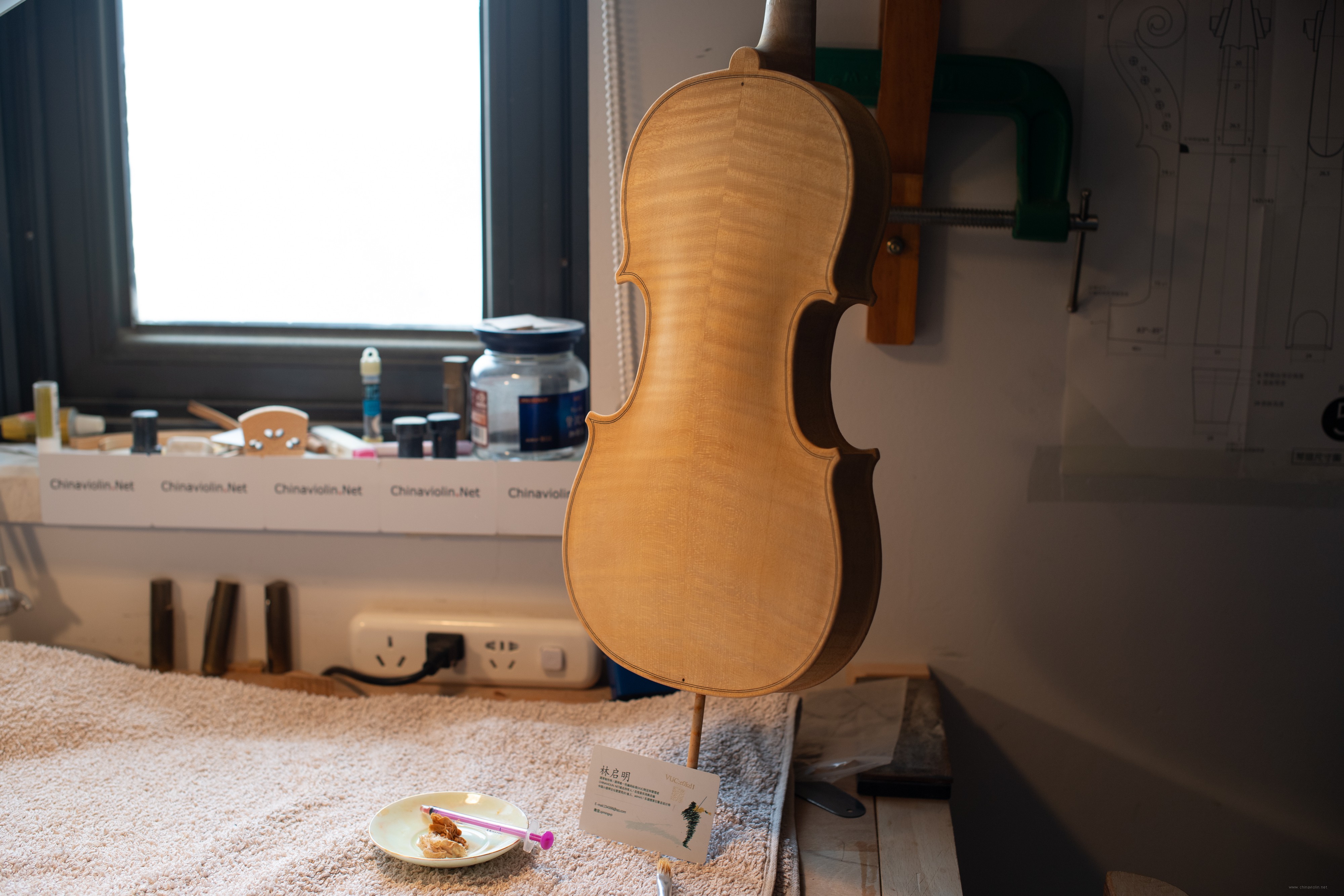

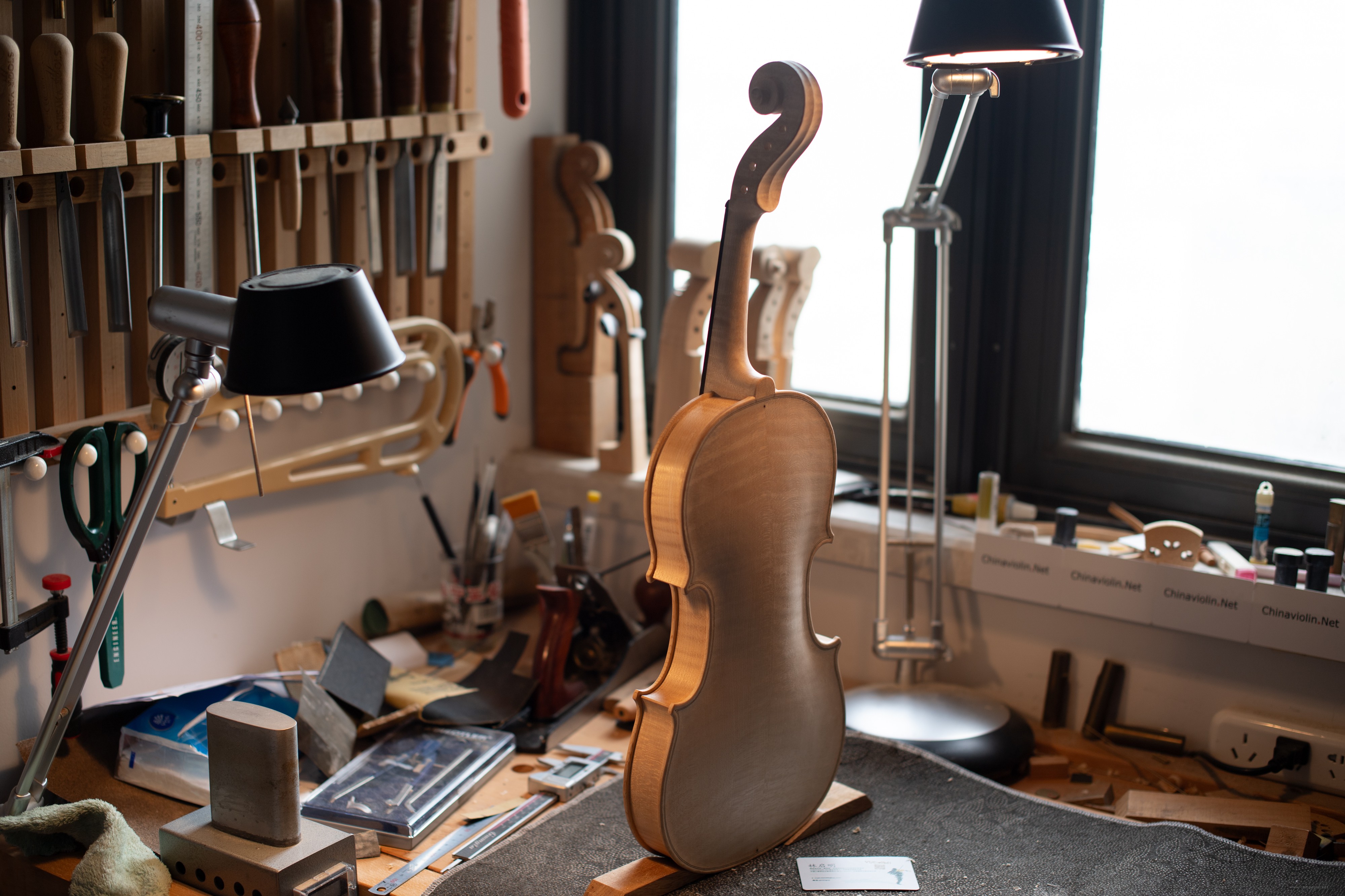

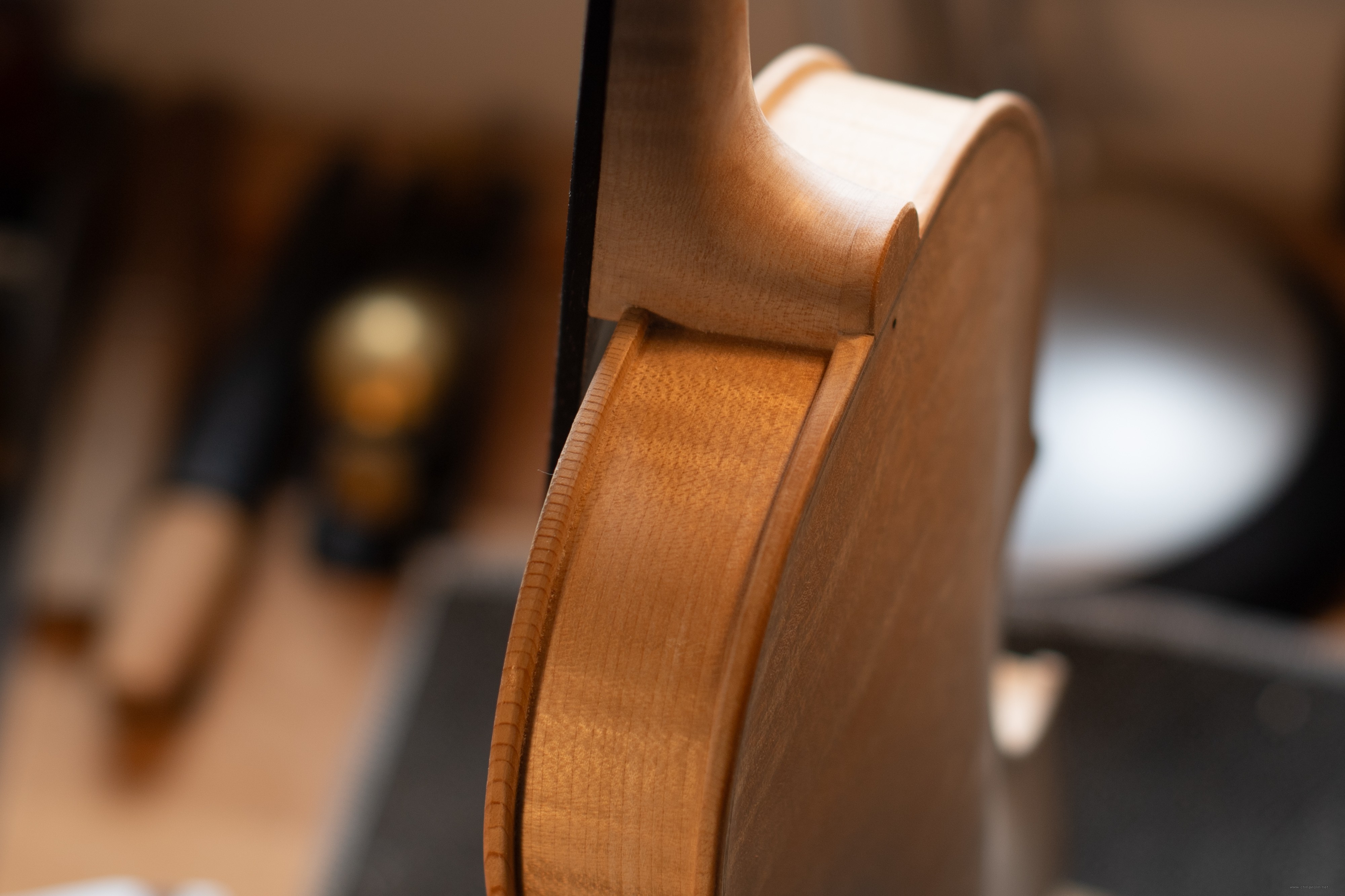

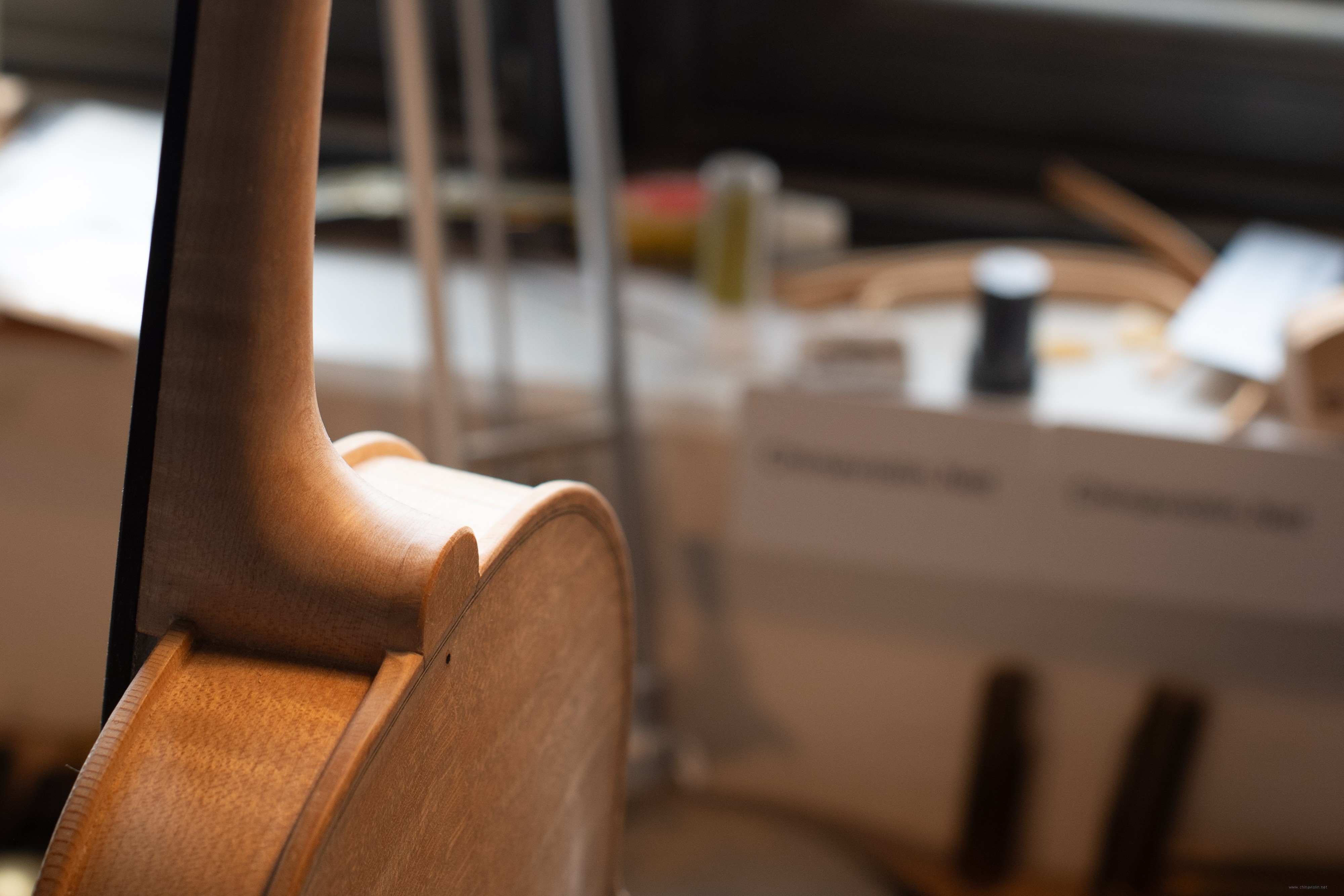

 楼主| 发表于 2025-1-15 01:45:15 | 显示全部楼层
温湿度:20,66%

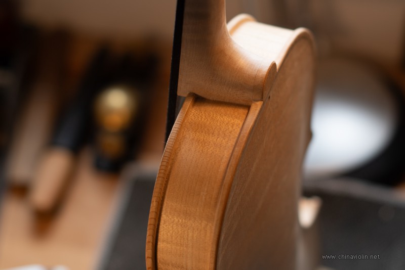

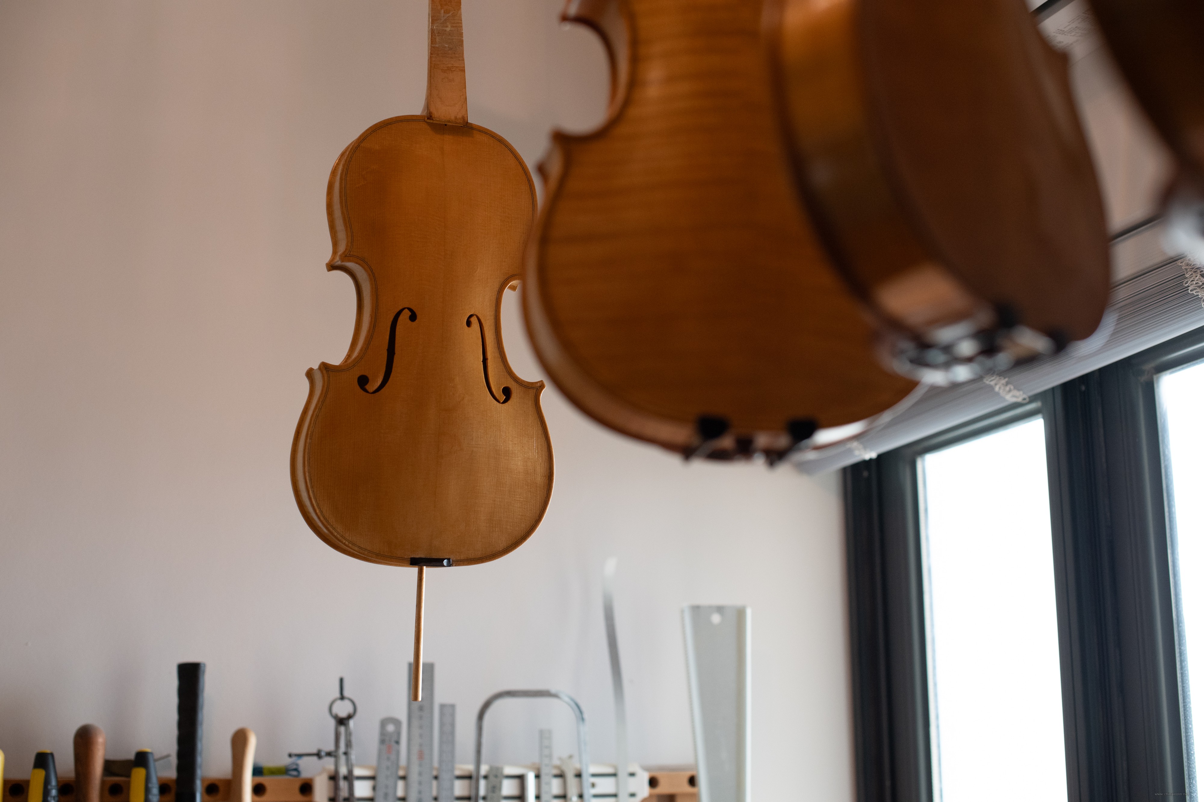

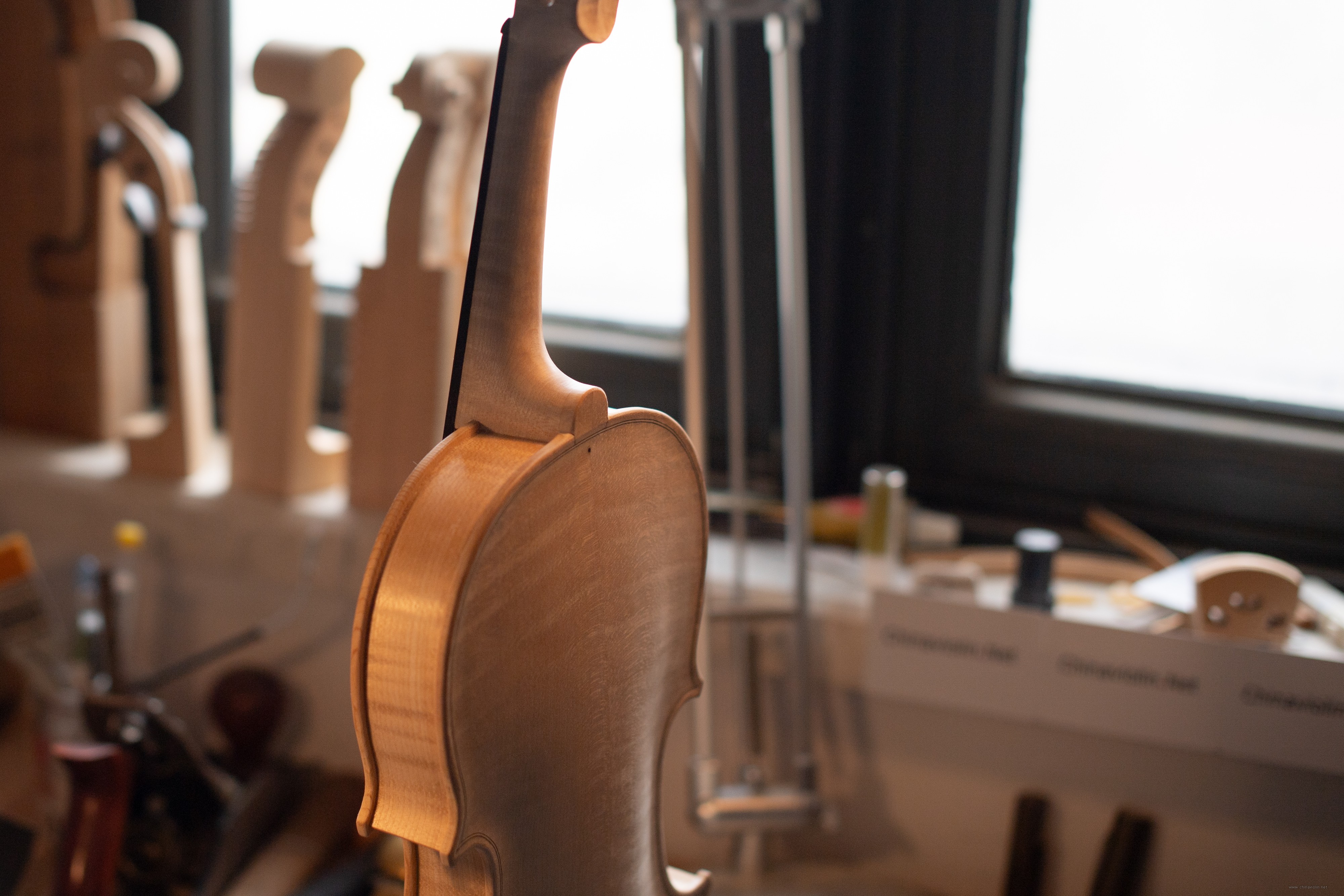

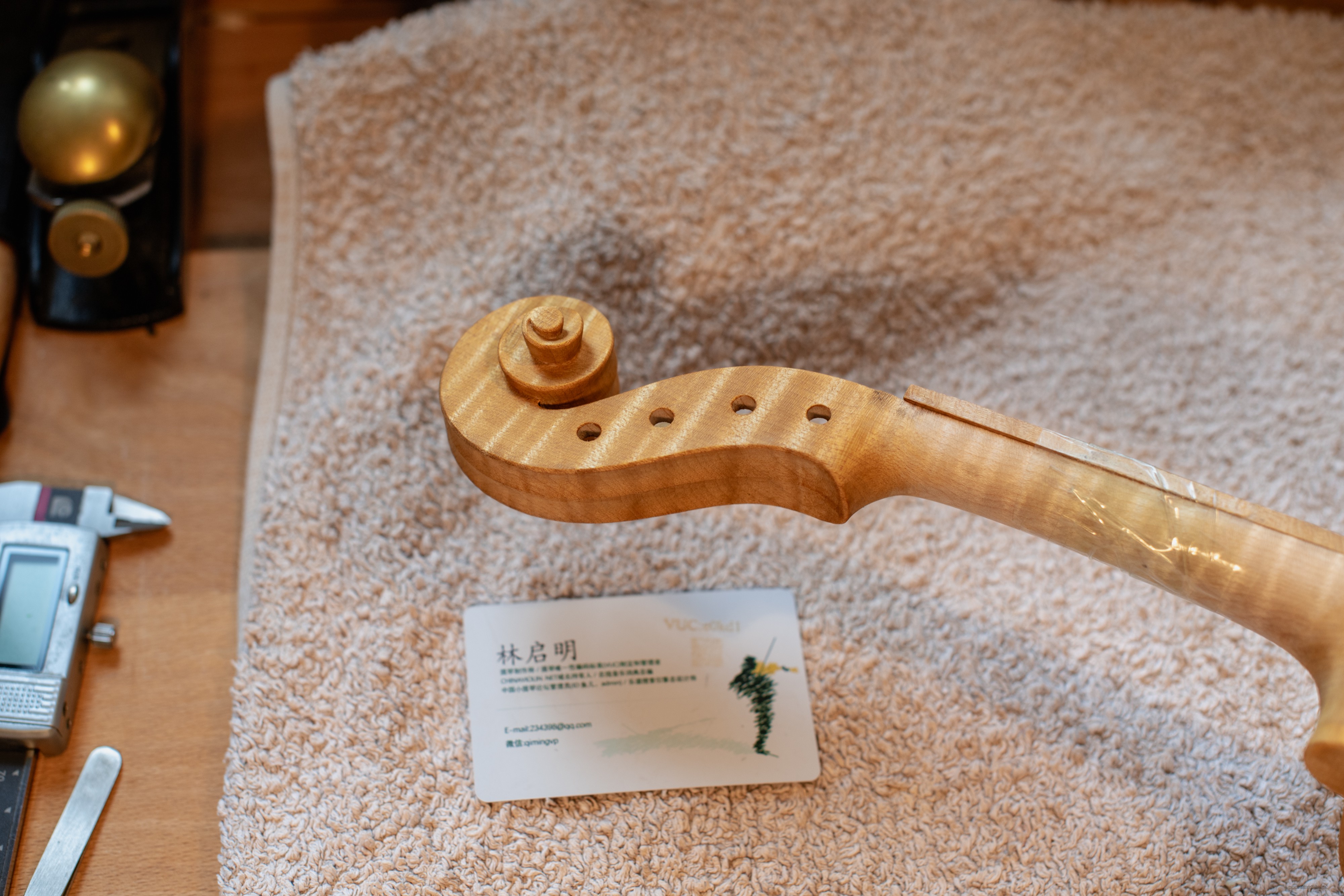

肩钮和琴颈的线条处理。

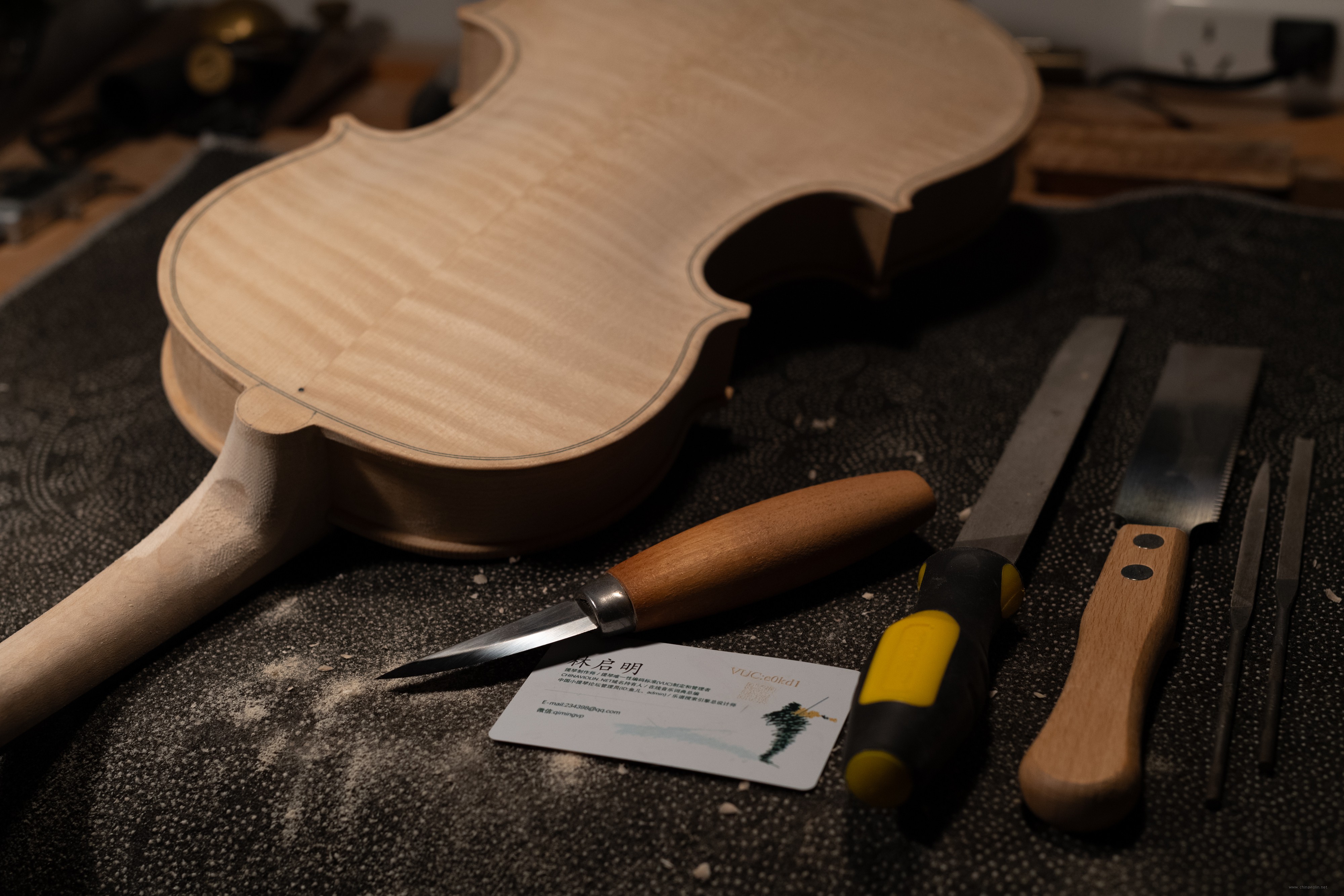

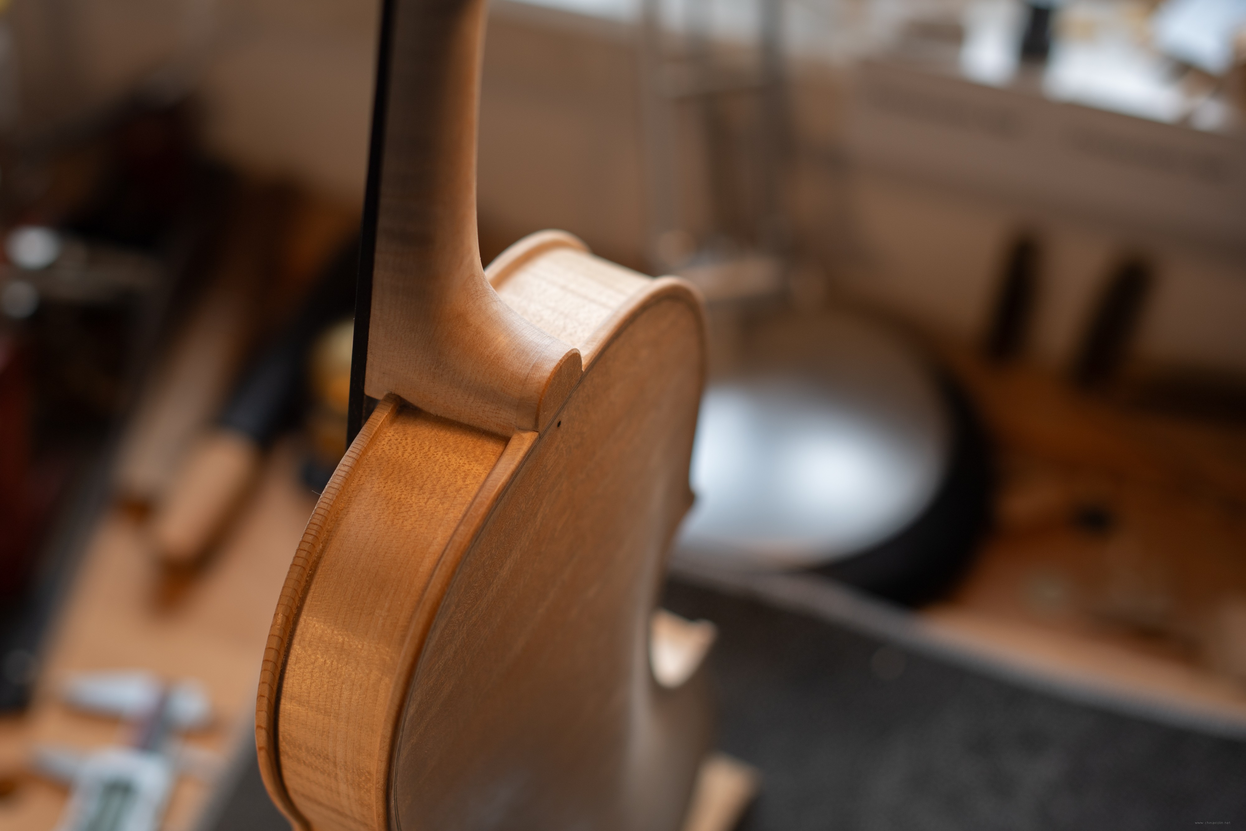

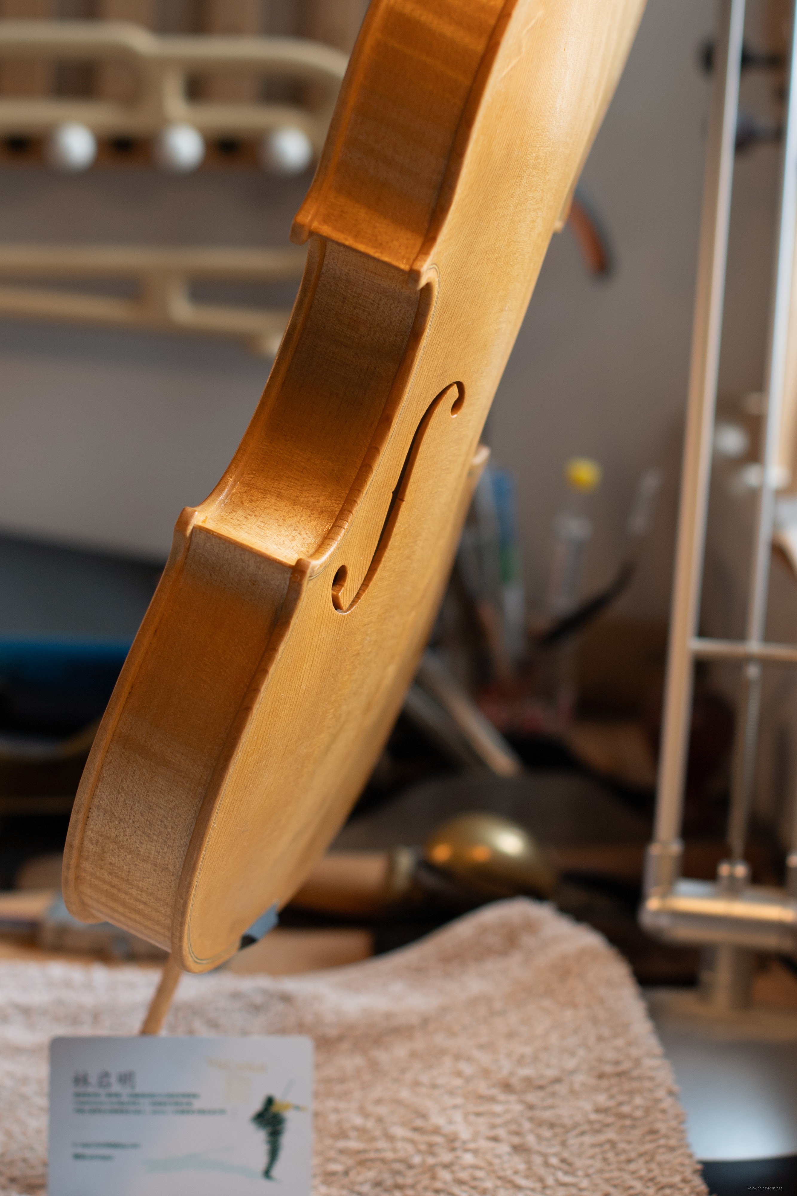

 楼主| 发表于 2025-2-13 14:18:52 | 显示全部楼层
温湿度:19,68%
琴颈经过1个月的修整,期间不断抚摸握持,完全用手感去塑造形状,最终以非完全对称的形式出现。
手工琴的优势在于感性,以人为本,我可以用感觉去量化琴,而不是参数去量化琴,你能看到我的琴颈上还留有不少刀痕,但那至于刻意抹除吗?感性就是一种任性和潇洒,我可以花一个月去做琴颈去慢慢品味,这是跟物质无关的追求。

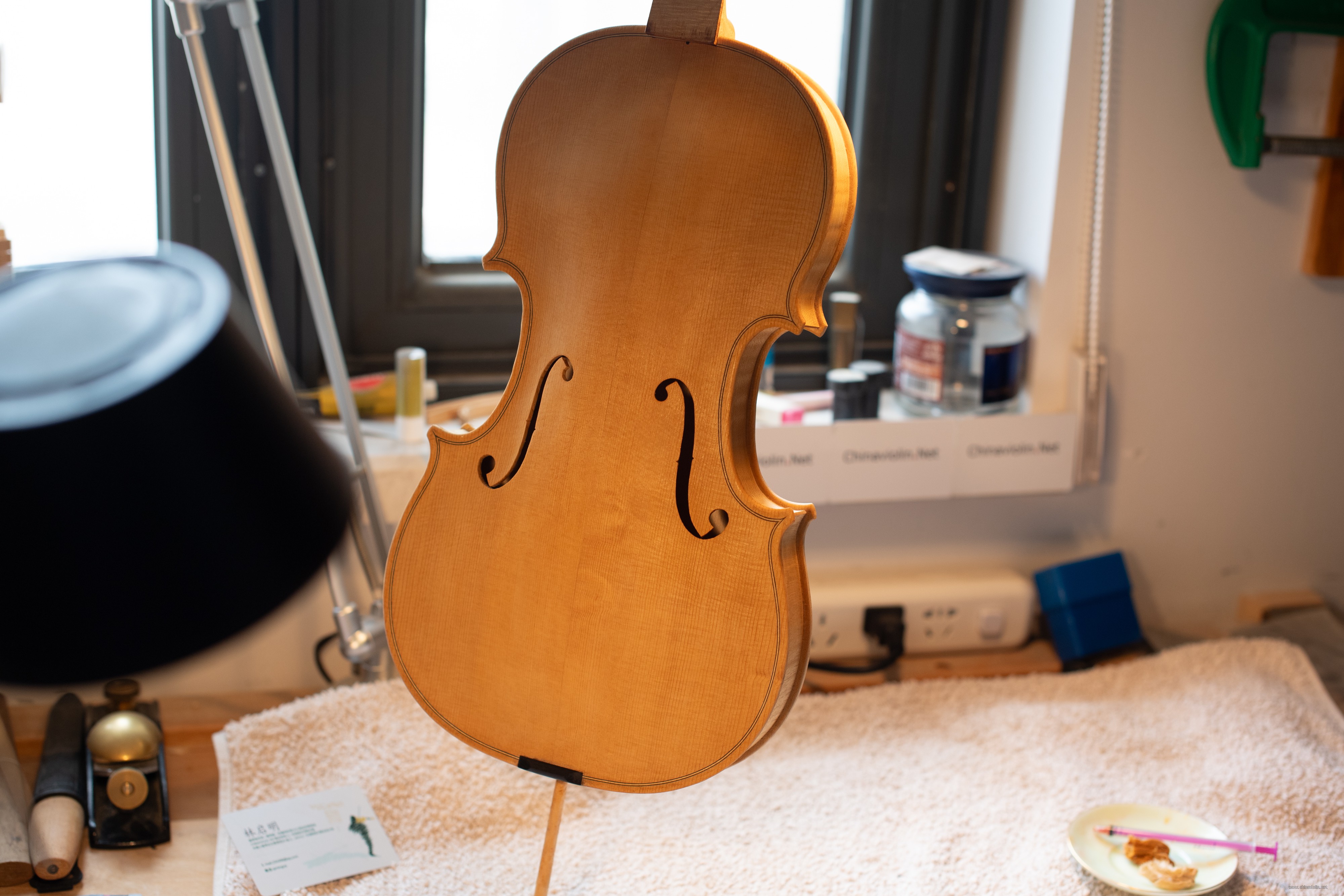

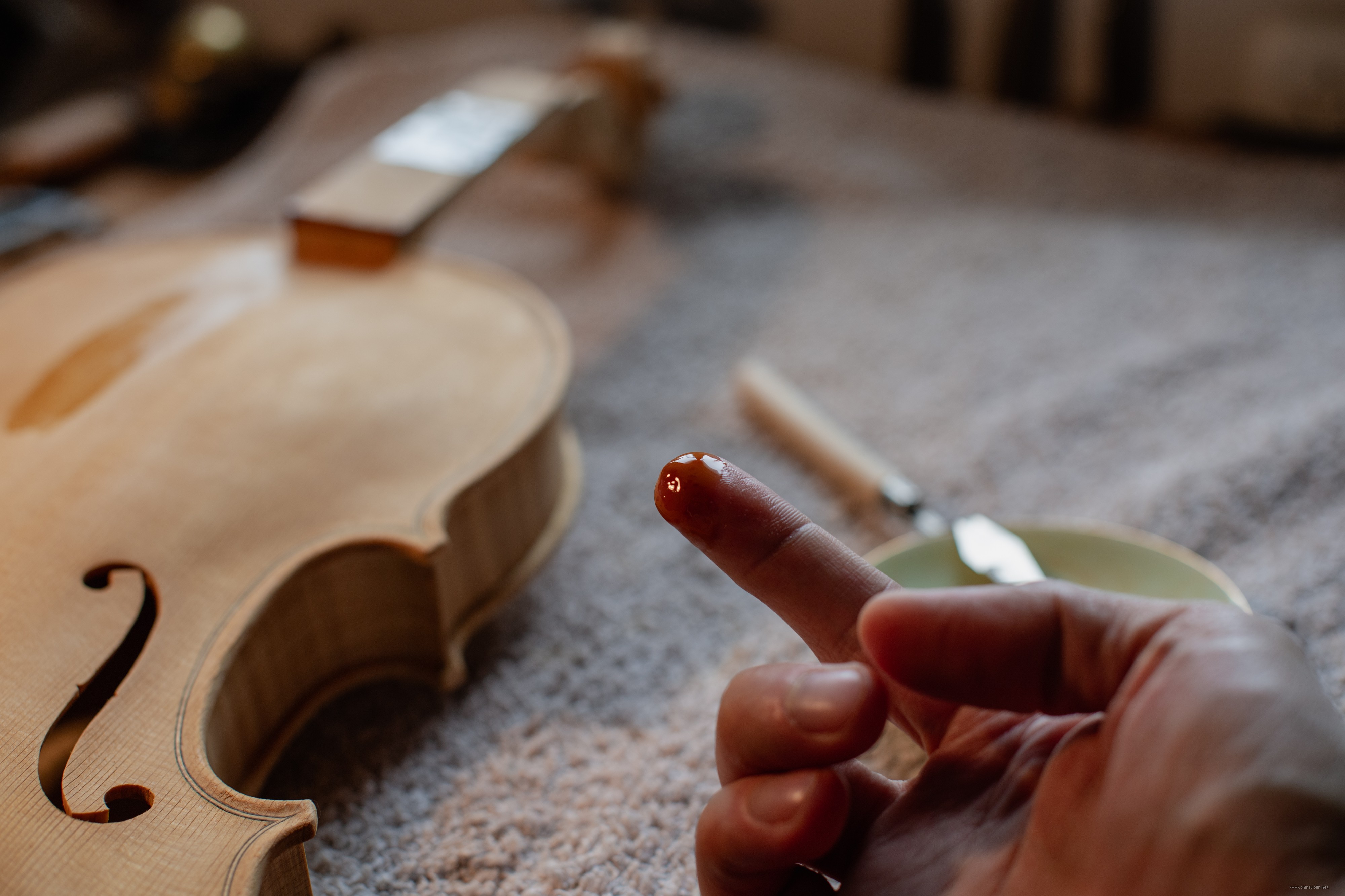

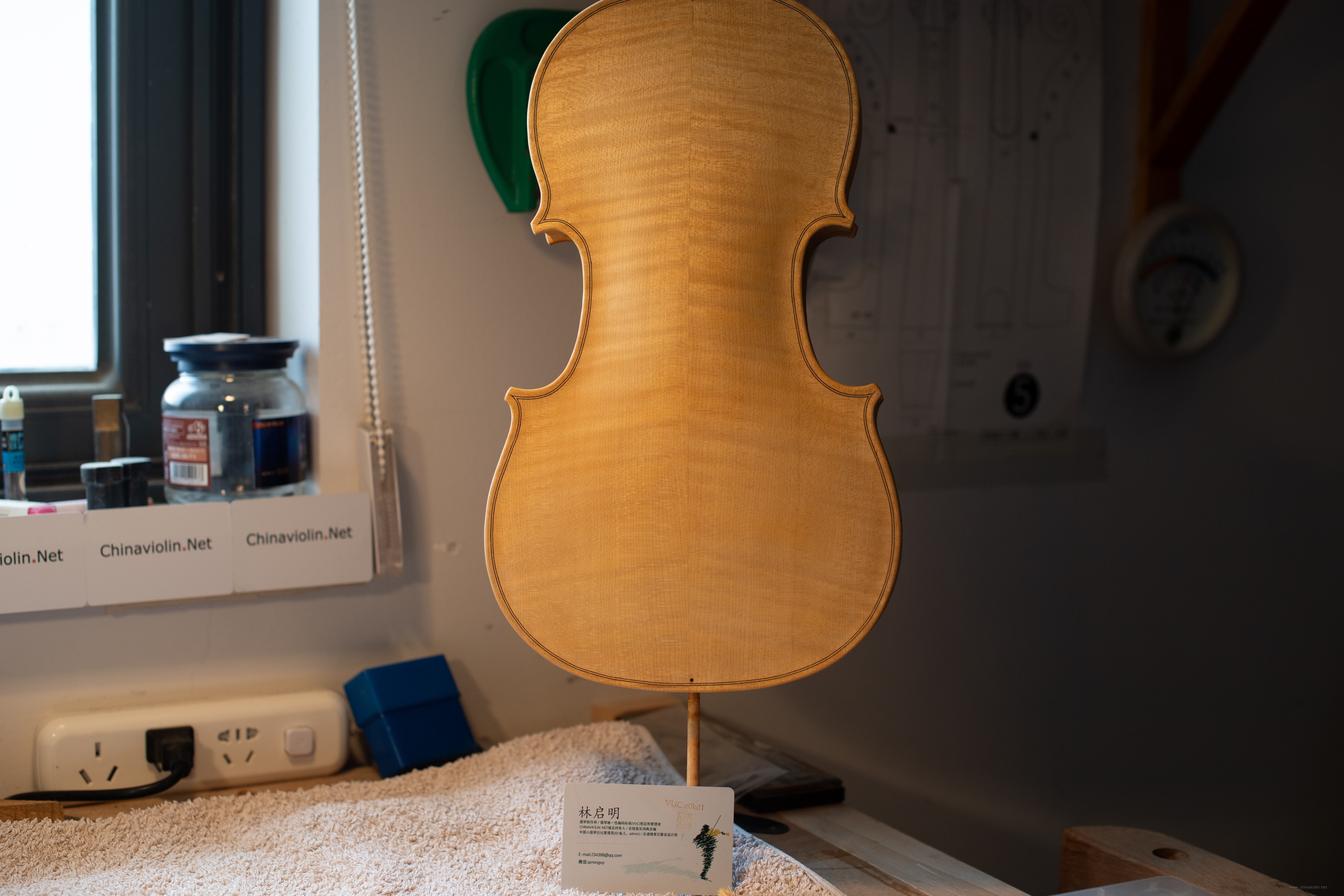

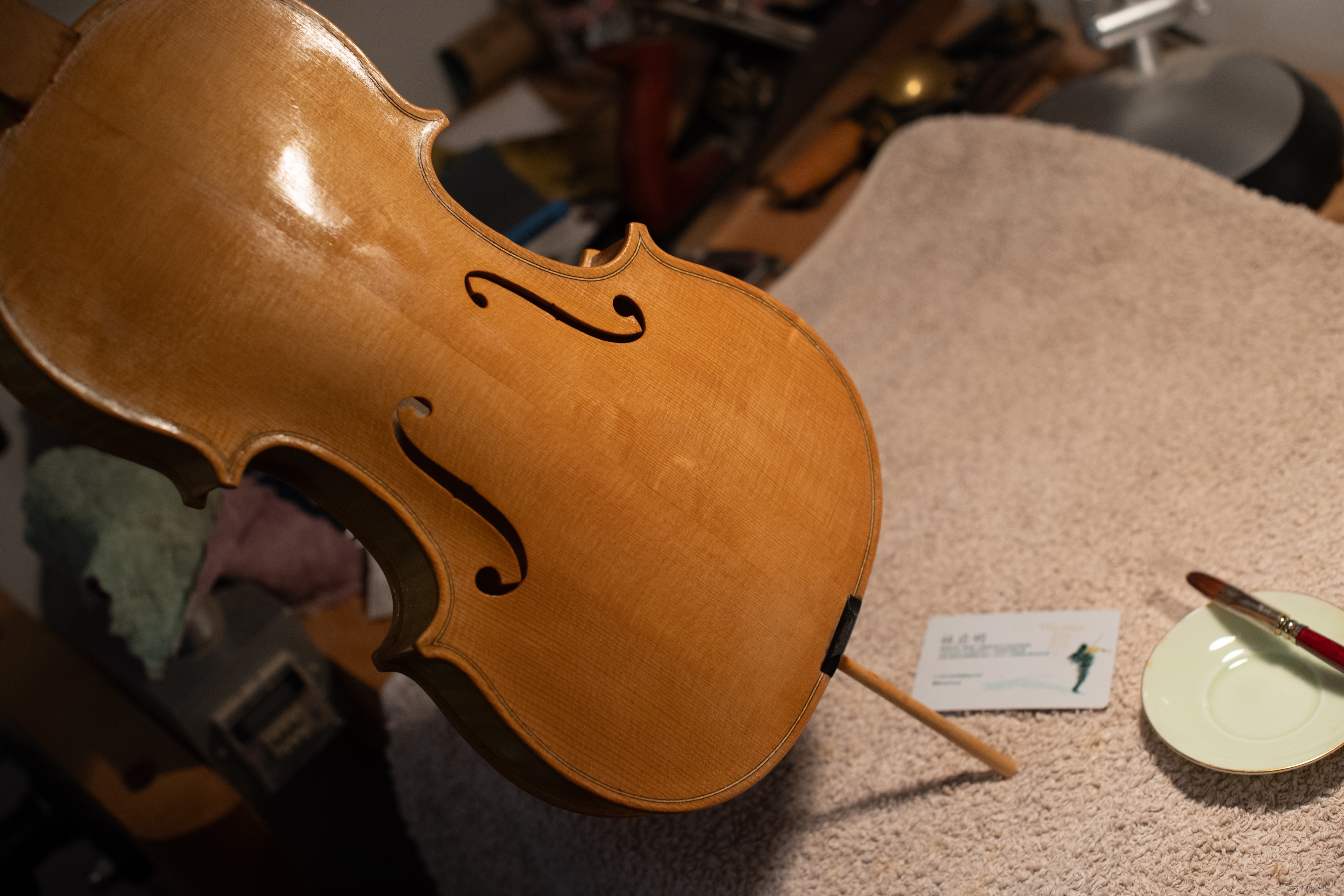

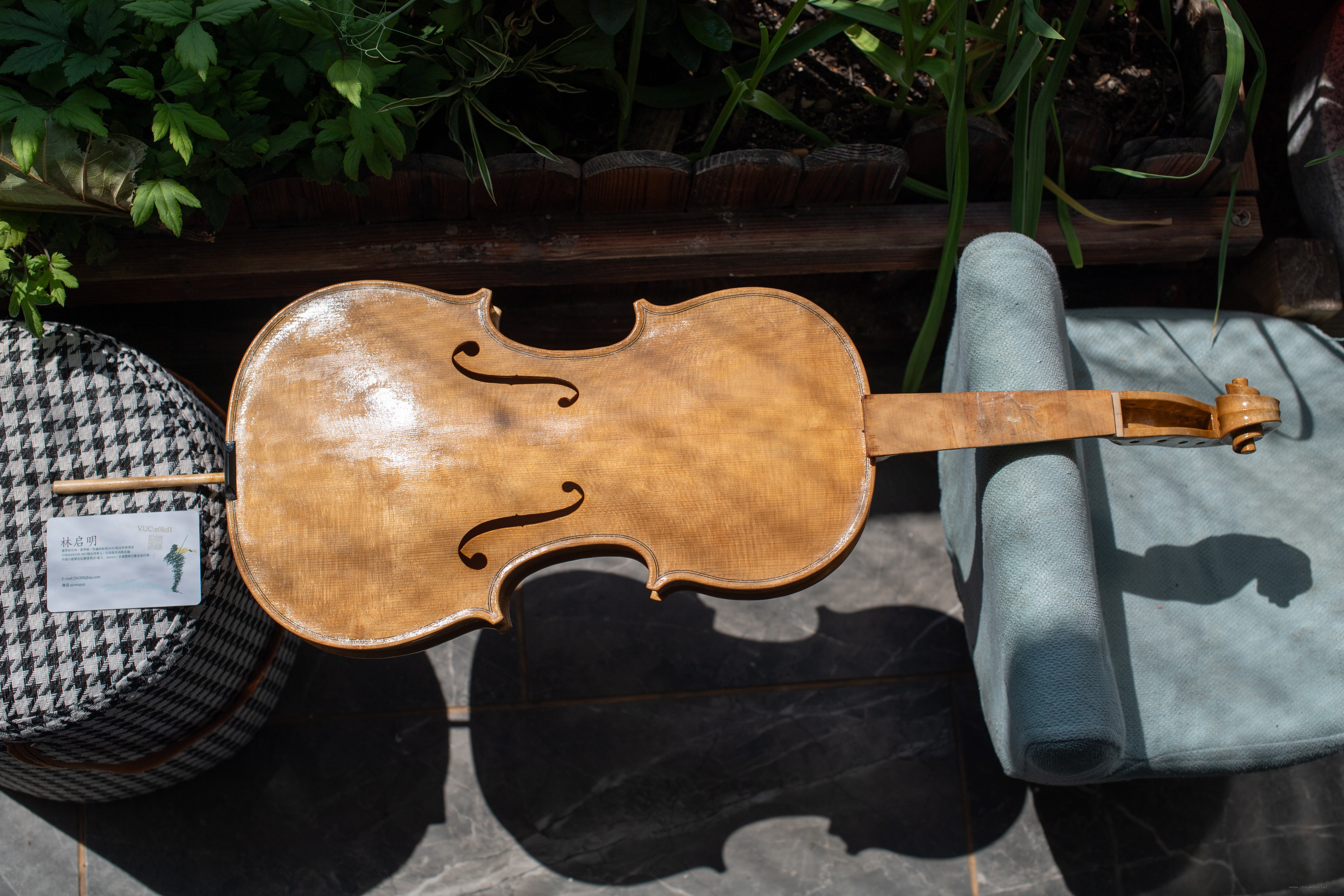

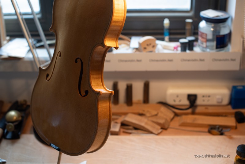

 楼主| 发表于 2025-2-27 11:26:18 | 显示全部楼层
温湿度:19,76%

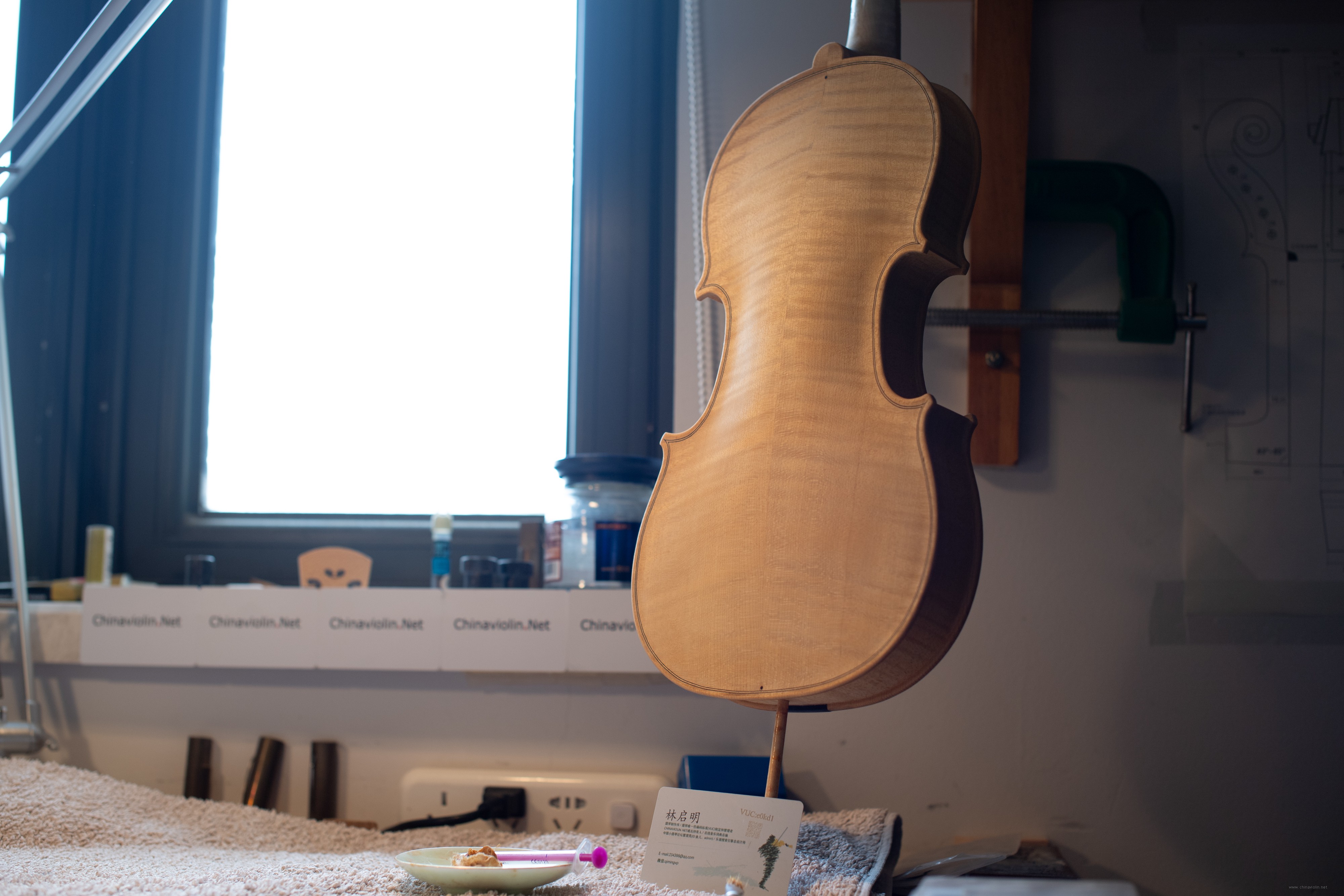

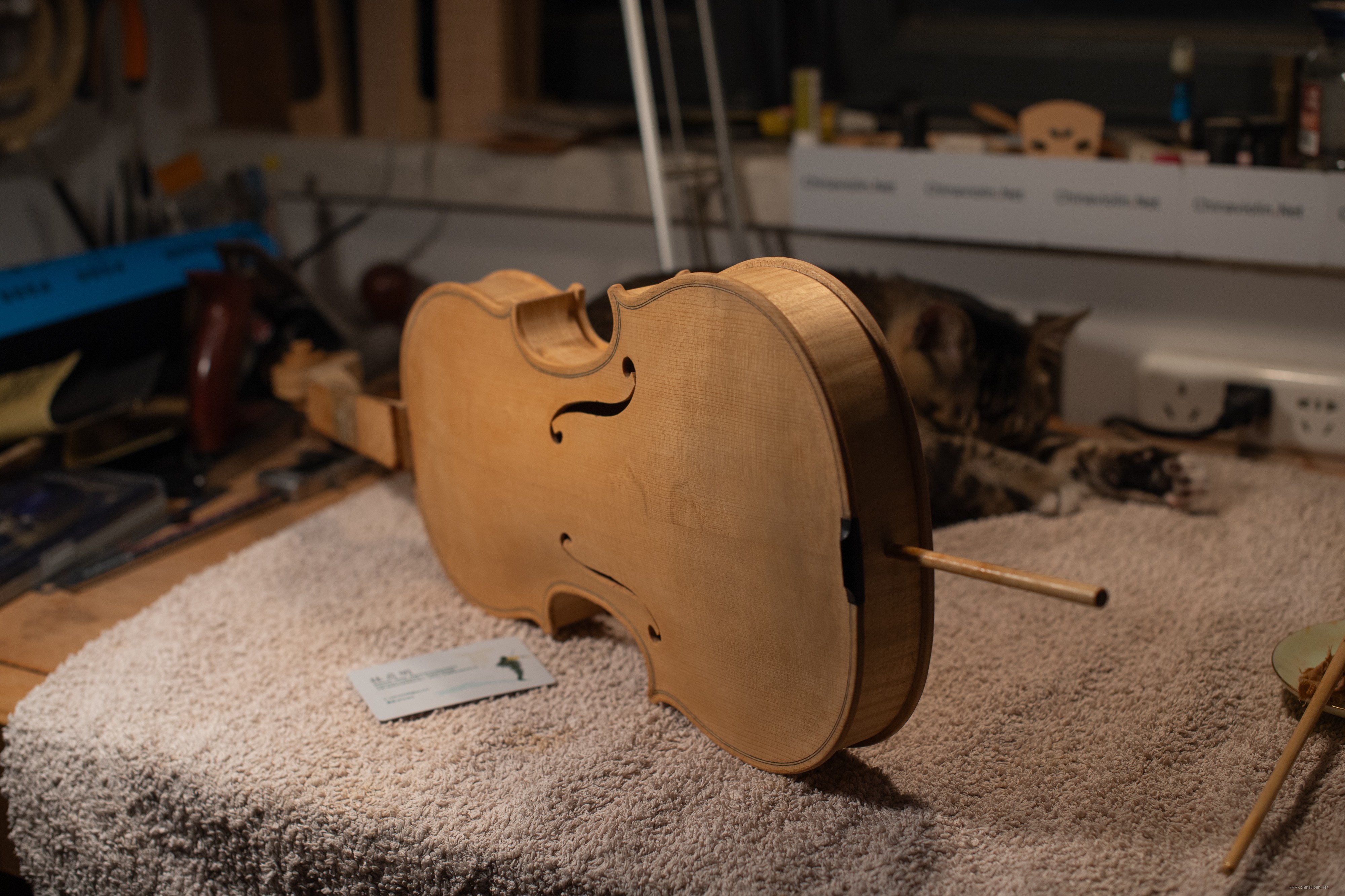

油漆前的木材表面处理,我喜欢选择在温暖微湿的天气做油漆工序。
油漆第一层和第二层是涂上蛋白胶,起到固化隔绝外部空气的作用,这层工艺需要重复两次并进行打磨。

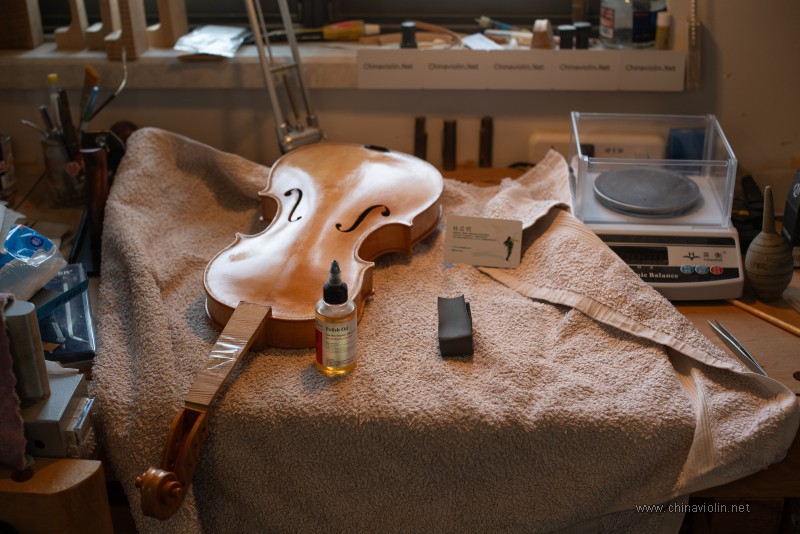

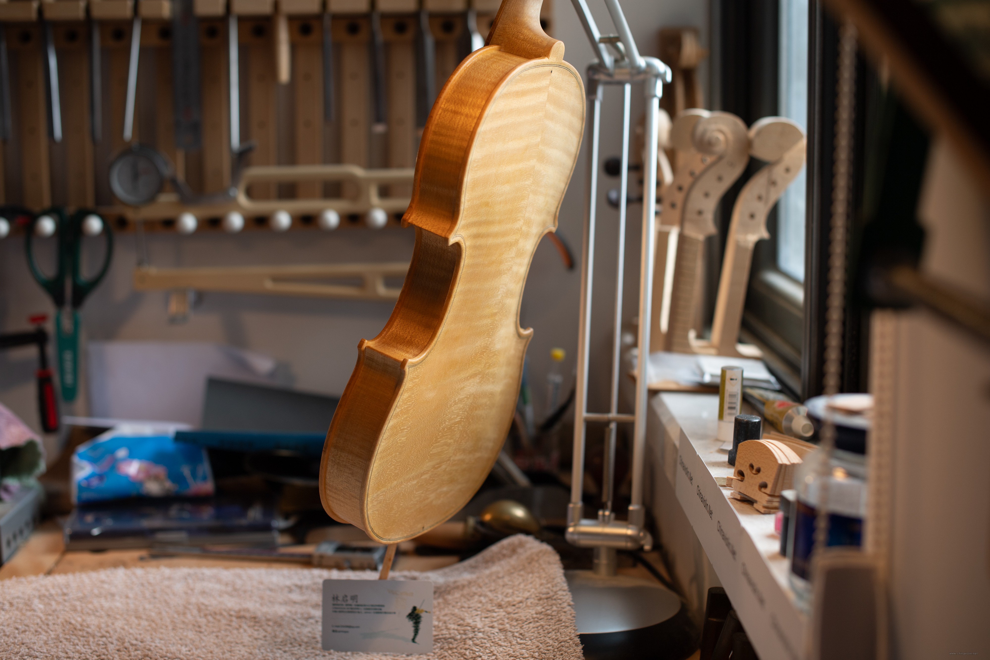

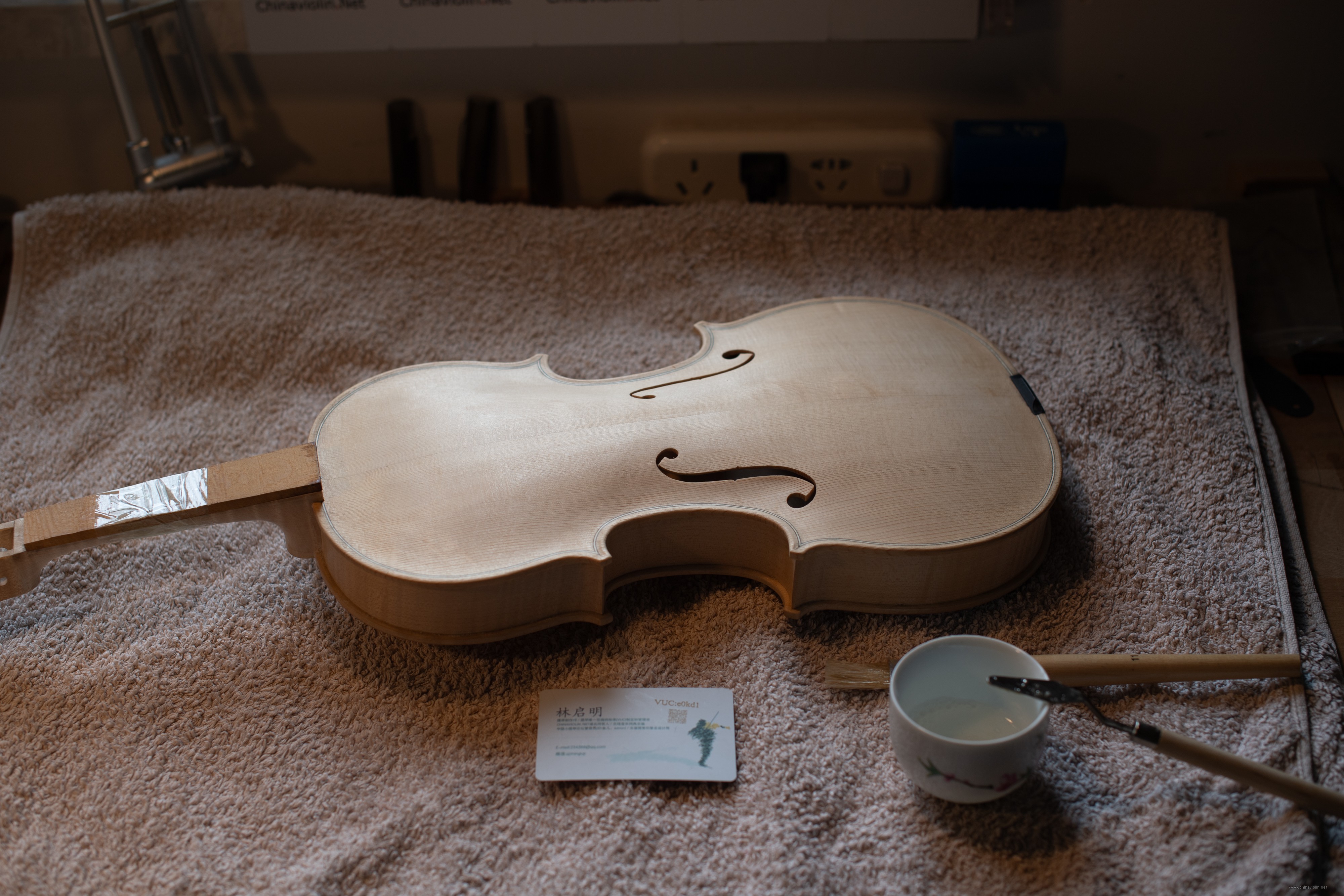

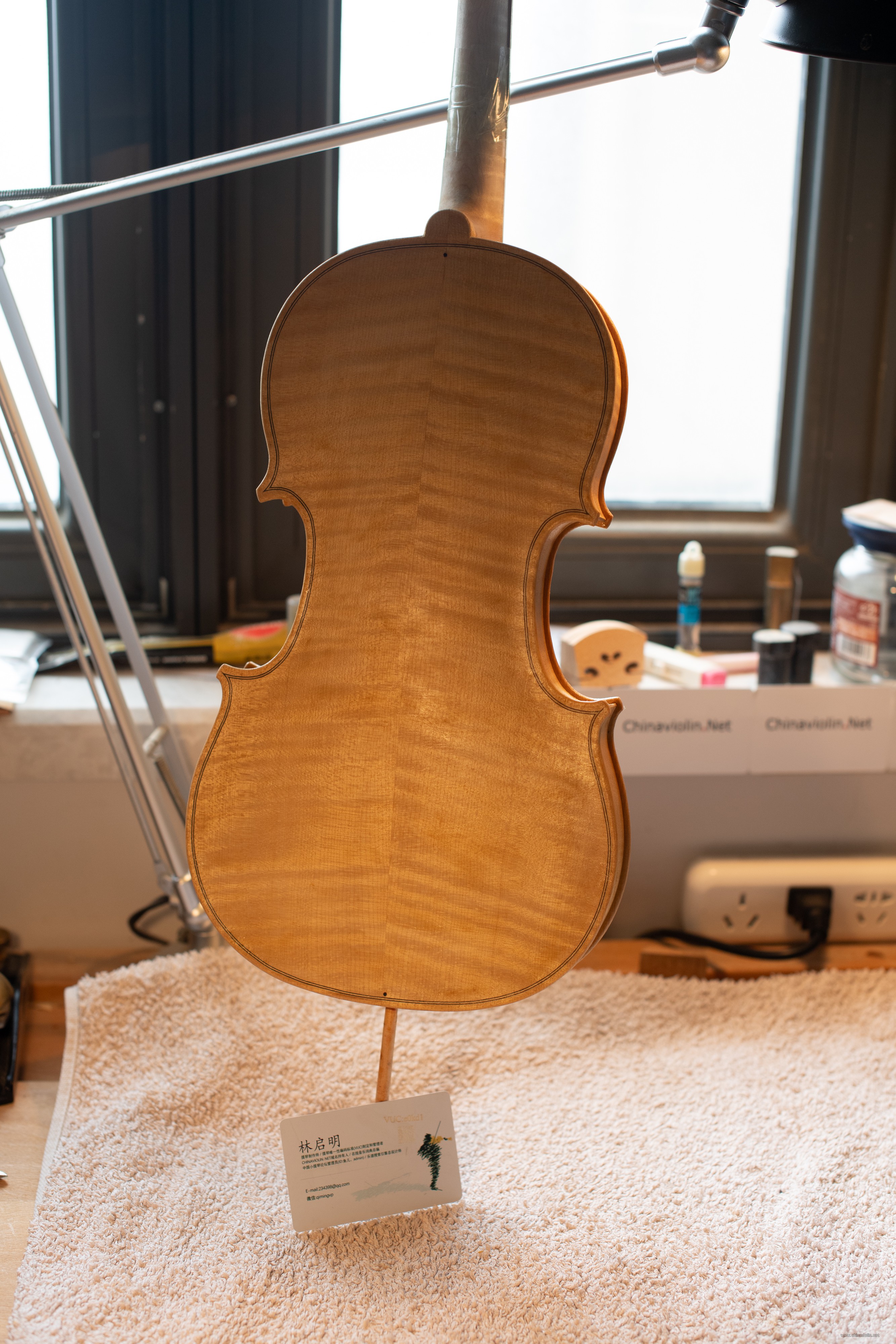

 楼主| 发表于 2025-3-1 22:25:07 | 显示全部楼层
温湿度:21,78%
油漆第3天。
第三层工艺是涂上一层防腐、固化木质纤维的药水,需要重复涂两层,同样需要每层间隔24小时晾干后重复操作。
操作过程需要用棉布稍微用力地揉进木头里。

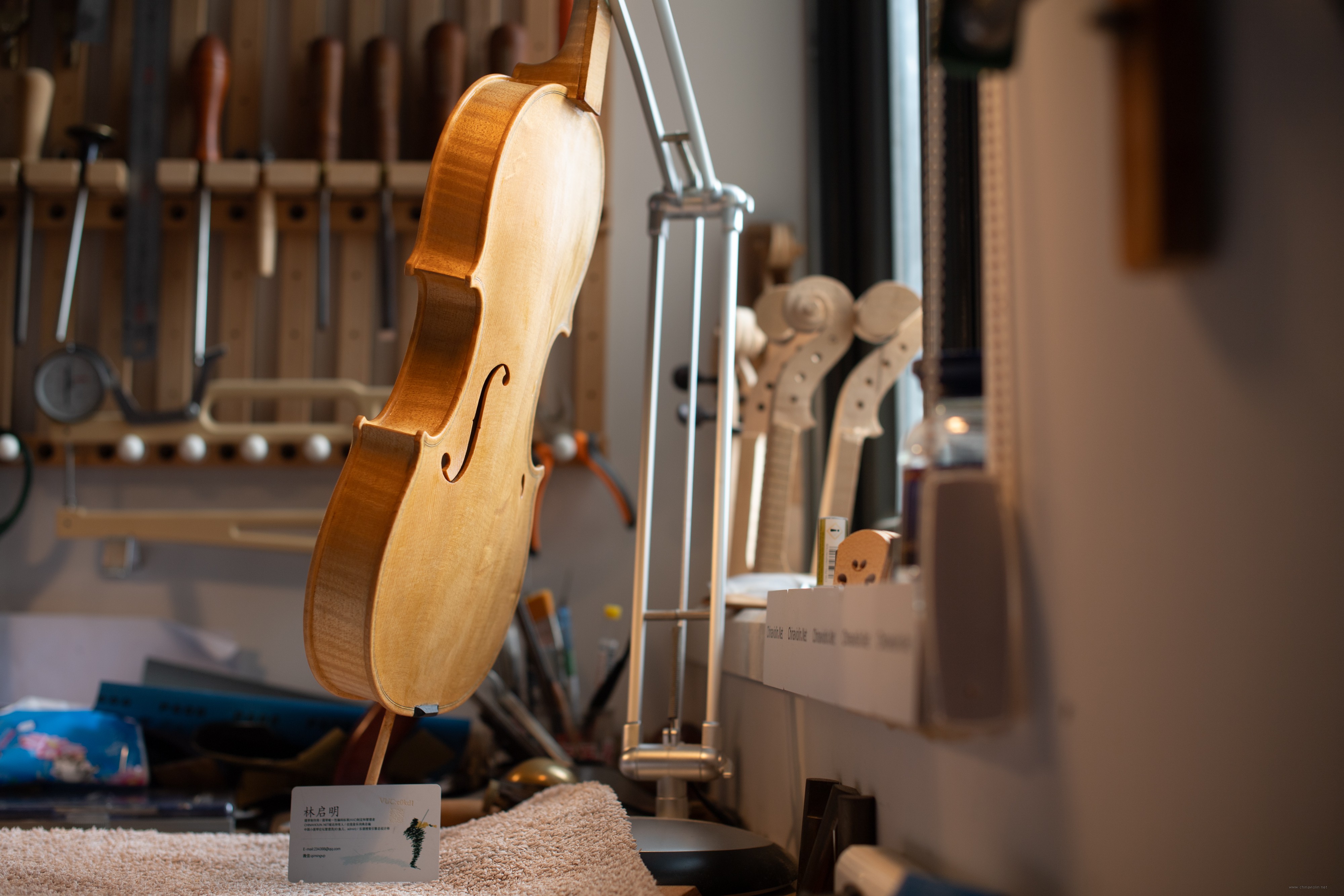

 楼主| 发表于 2025-3-2 22:06:31 | 显示全部楼层
温湿度:23,75%
油漆第4天。
第四层工艺是涂上第二层防腐、固化木质的药水,等待晾干。

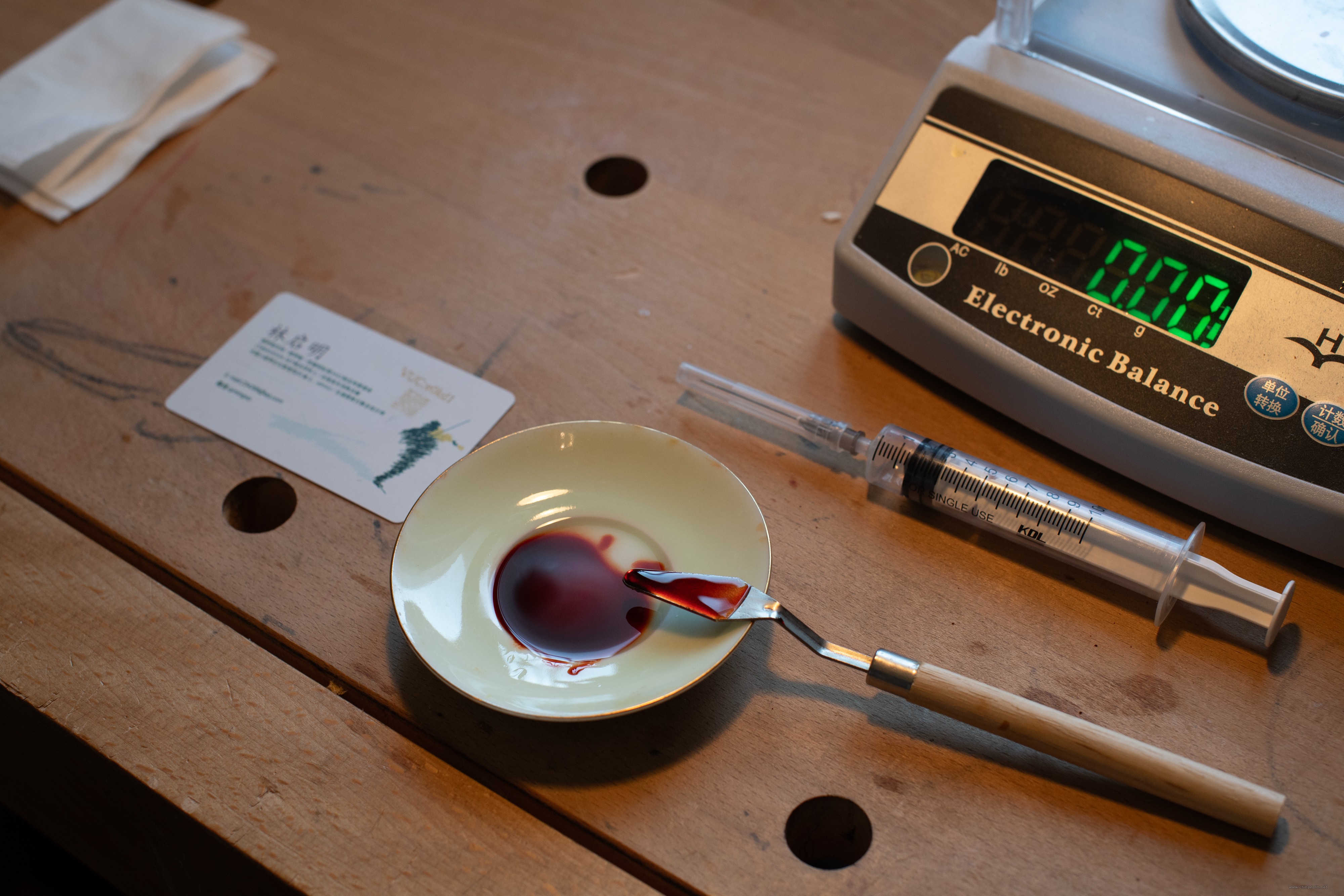

第五层工艺是涂上一层木纤维显色剂,提琴就有了基础色,等待晾干。
每一层油漆工艺的材料平均成本大约在150元。

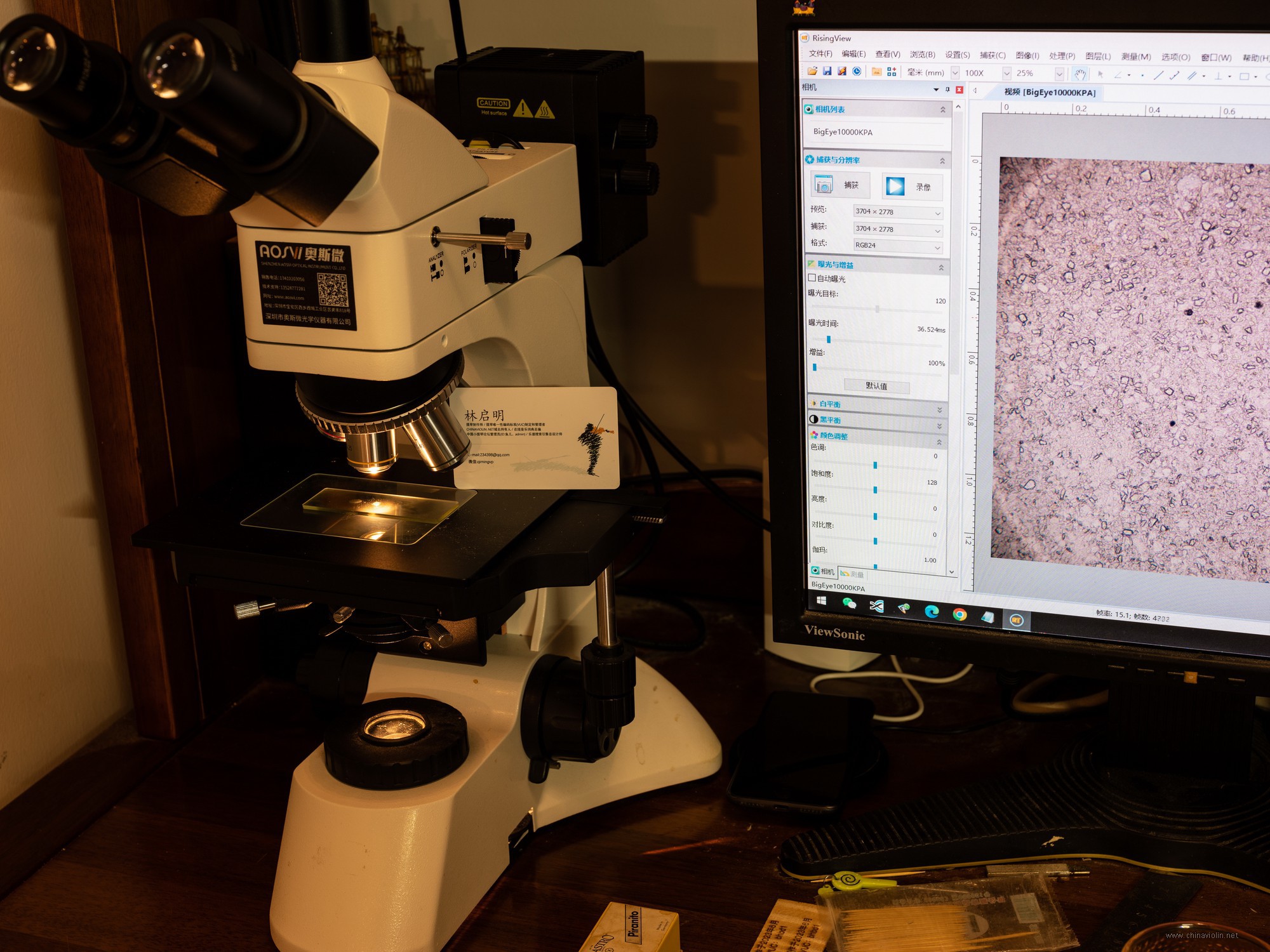

 楼主| 发表于 2025-3-4 11:37:24 | 显示全部楼层
温湿度:25,73%
油漆第6天。

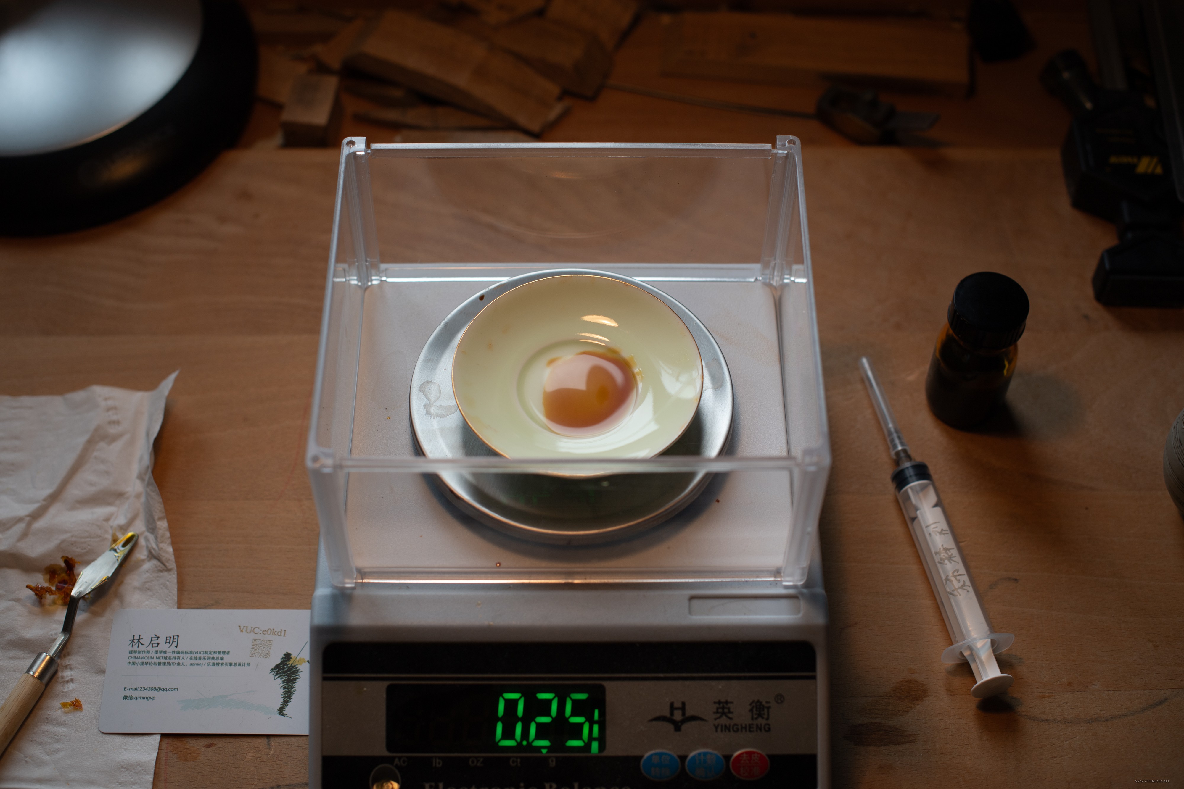

第六层工艺是涂上一层自己调制含有黄金混合矿物晶体的粘稠液体,起到填充细小孔隙和为后面色漆光线折射做基础。
这一层的材料成本在300元。
100倍样品观察。
500倍样品观察,利用偏振镜可见不同波长的矿物质(有石头也有金属),像宝石一样非常漂亮。

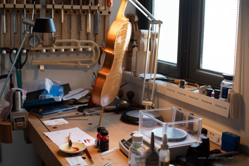

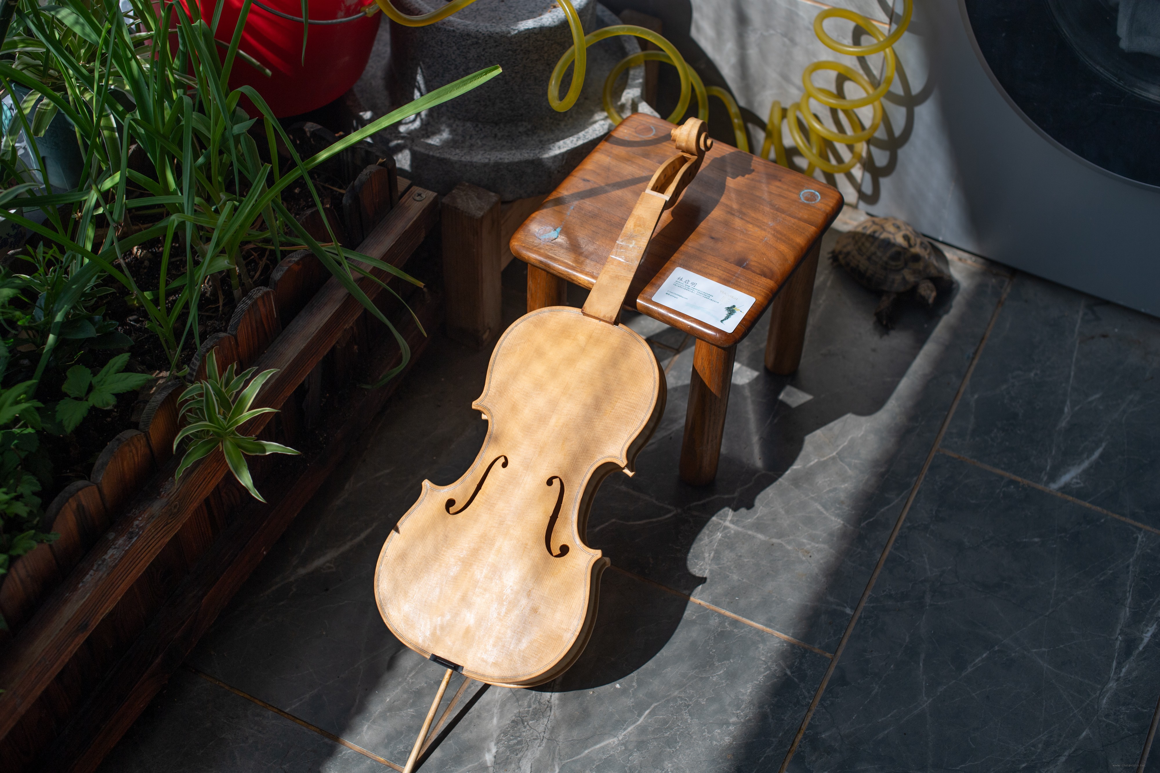

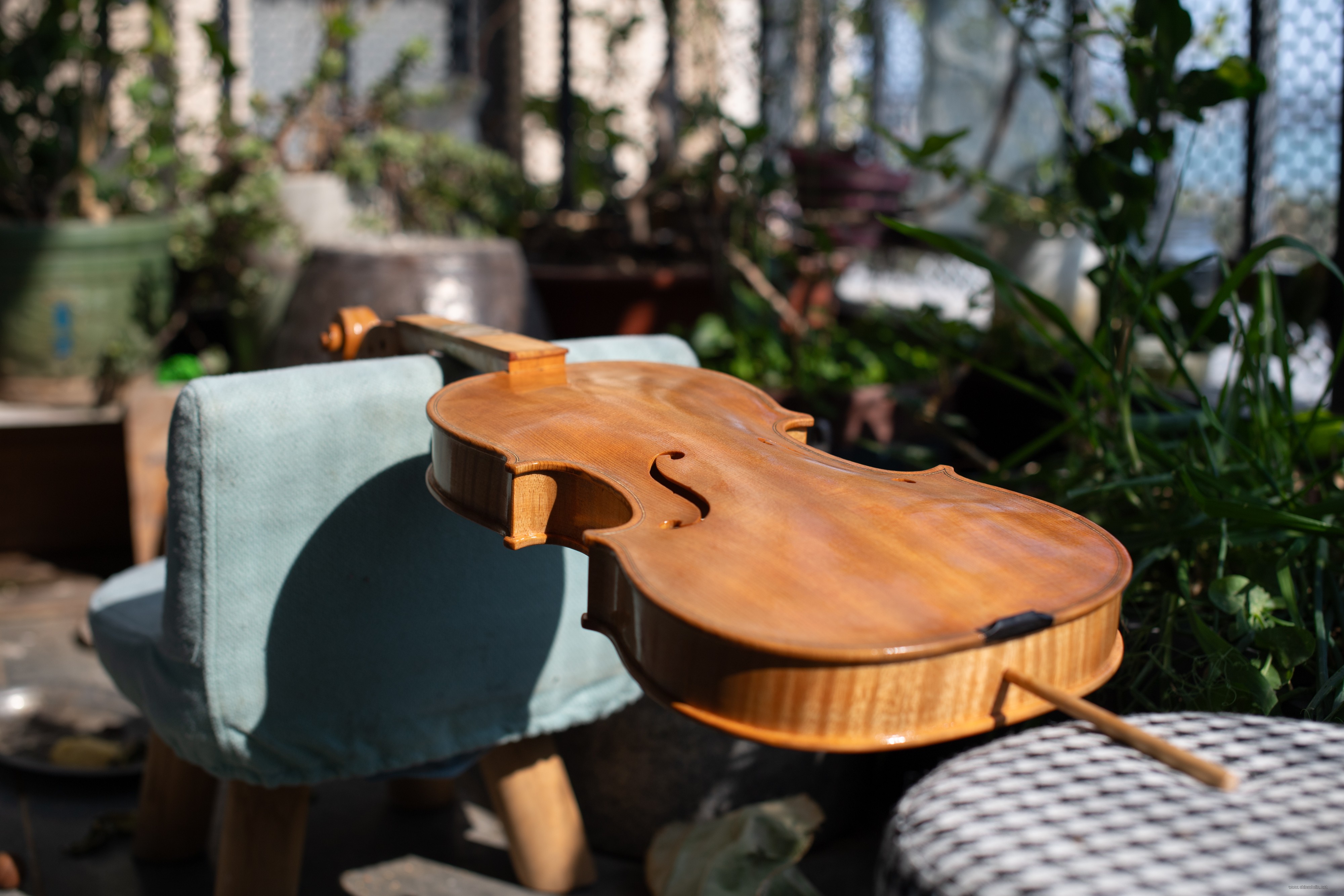

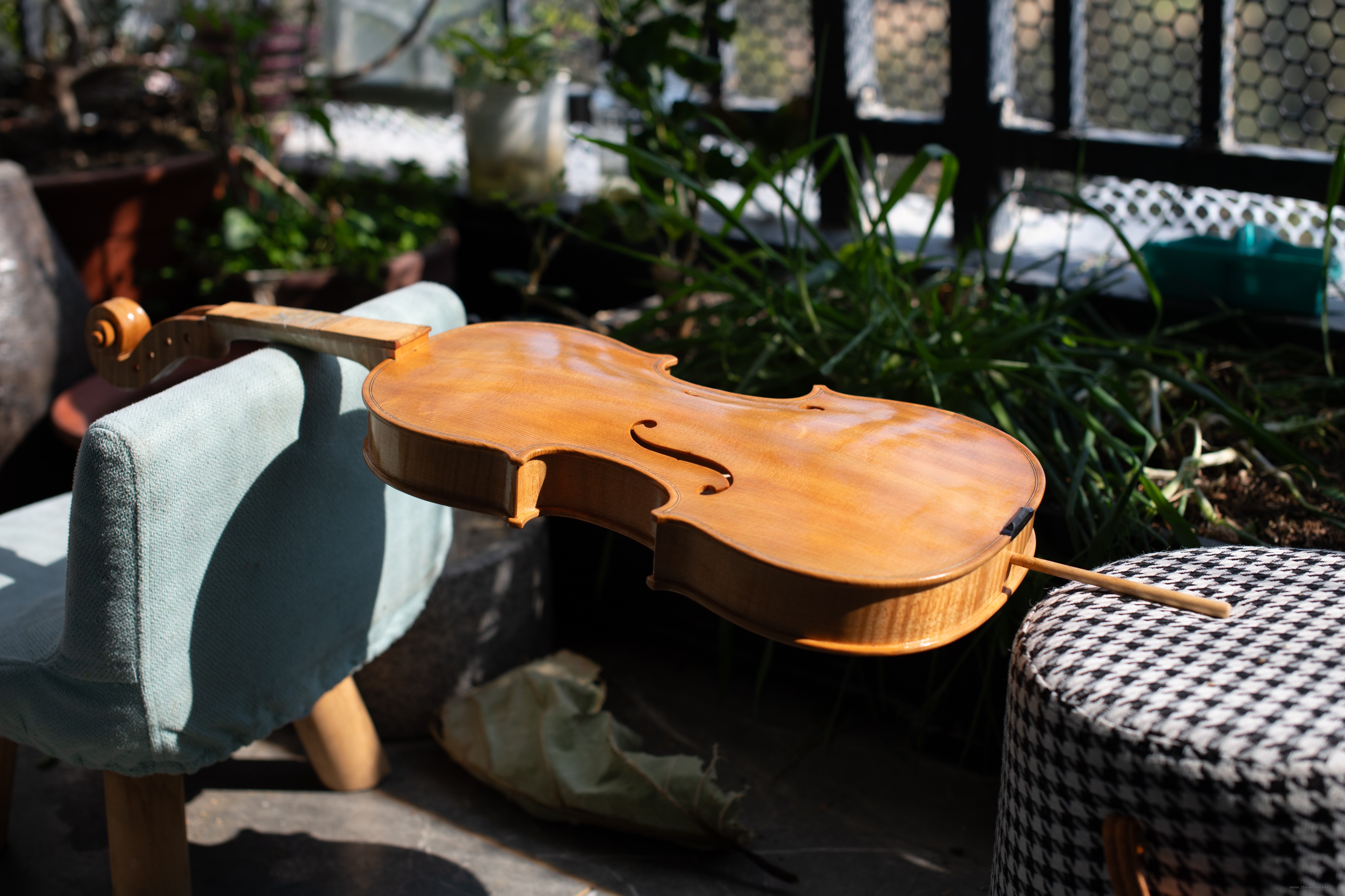

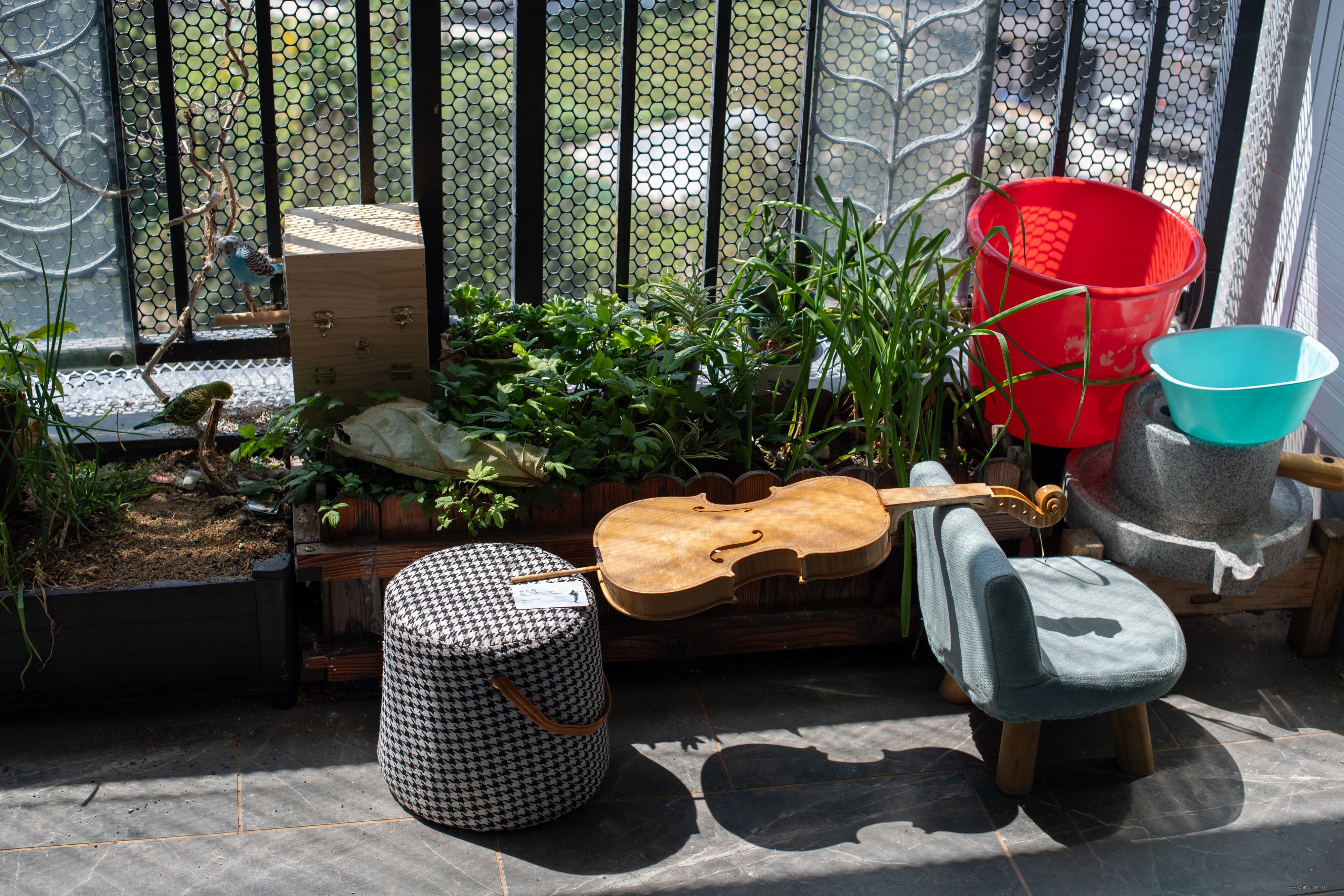

 楼主| 发表于 2025-3-13 11:06:32 | 显示全部楼层

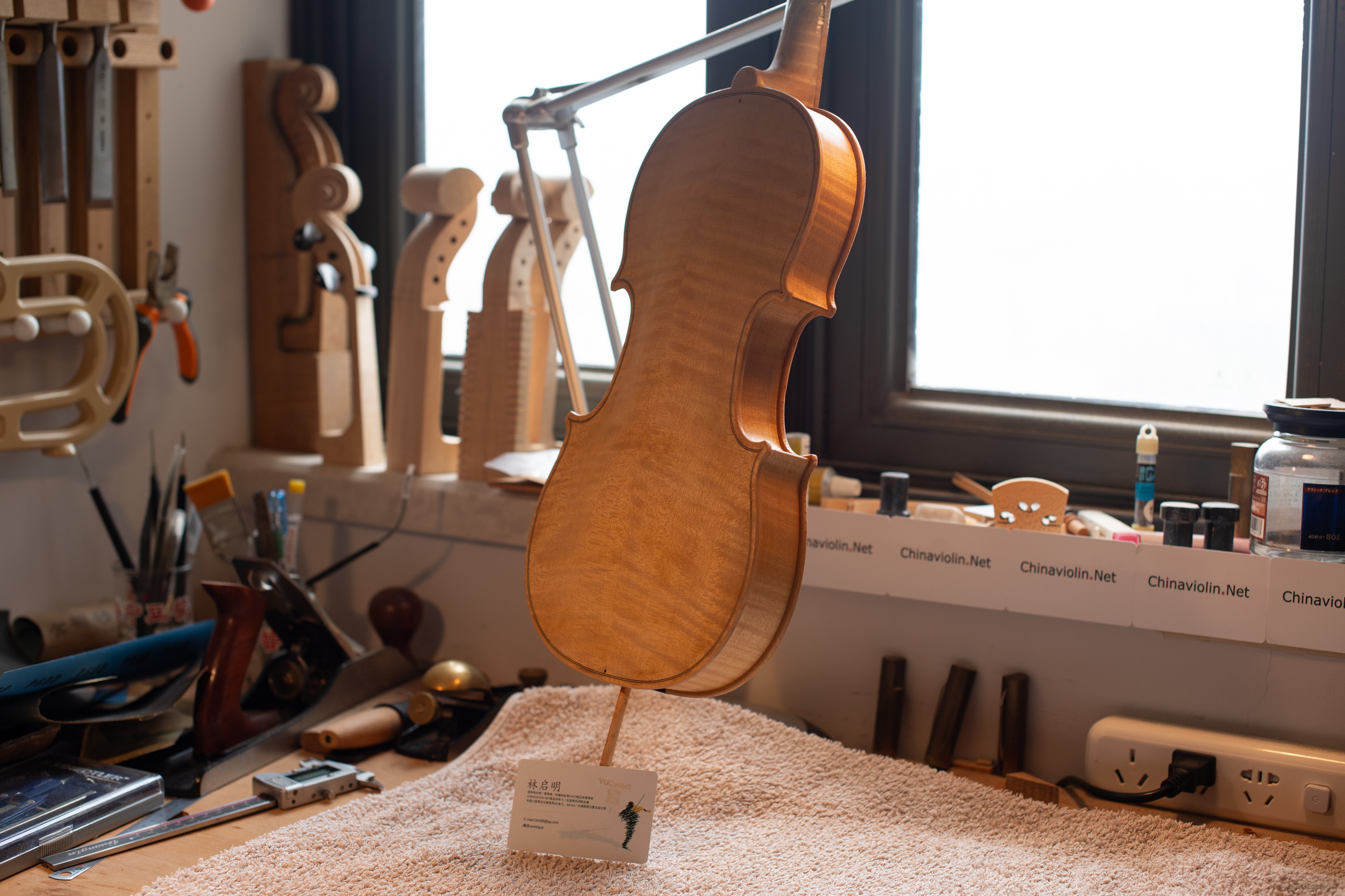

温湿度:23,72%
油漆第15天,连着一个星期阴雨天气,稀释油干不了,终于等到大太阳可以晒了。
相比紫外灯,我还是喜欢用太阳晒的方式,因为晒过的琴有股阳光的味道。

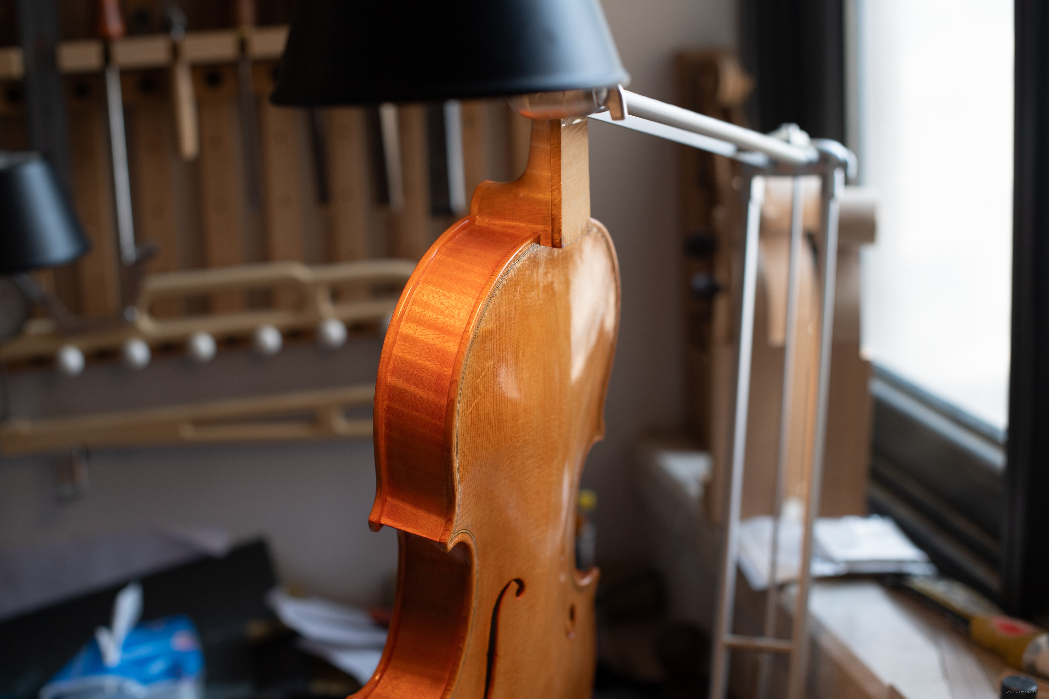

温湿度:23,74%
油漆第18天,第七层工艺,刷上一层油性的底漆,这一层也是很难干的,如果天气连续阴雨就得临时用紫外灯辅助。
 楼主| 发表于 2025-3-18 16:21:07 | 显示全部楼层
温湿度:20,63%
油漆第20天,第八层工艺,刷上第一层油性清漆,今天阴天没太阳,刷完吊着阴干等太阳出来再晒琴才是上策,从这里开始不用紫外灯是因为紫外灯会使油漆表面干燥速度过快,新刷的油漆尚有流动性,用紫外线会使油漆内外结构不稳定。
 楼主| 发表于 2025-3-19 11:29:36 | 显示全部楼层
温湿度:20,58%
油漆第21天,吸收日月之精华的好日子,没有太阳晒干过的琴不是我做的琴。
太阳晒过的琴除了吸收微量紫外线,由内至外缓慢干燥使油漆层稳定平衡,加上吸收清新空气和红外辐射,促进内部参与氧化过程。
有诗为证——
廿一漆成沐日光,精魂聚此本非常。
微曦渗木凝脂稳,气纳清红外促黄。
若使阴干非正色,只堪朽裂弃南墙。
须知百炼昆冈玉,不历洪炉怎作珰?
