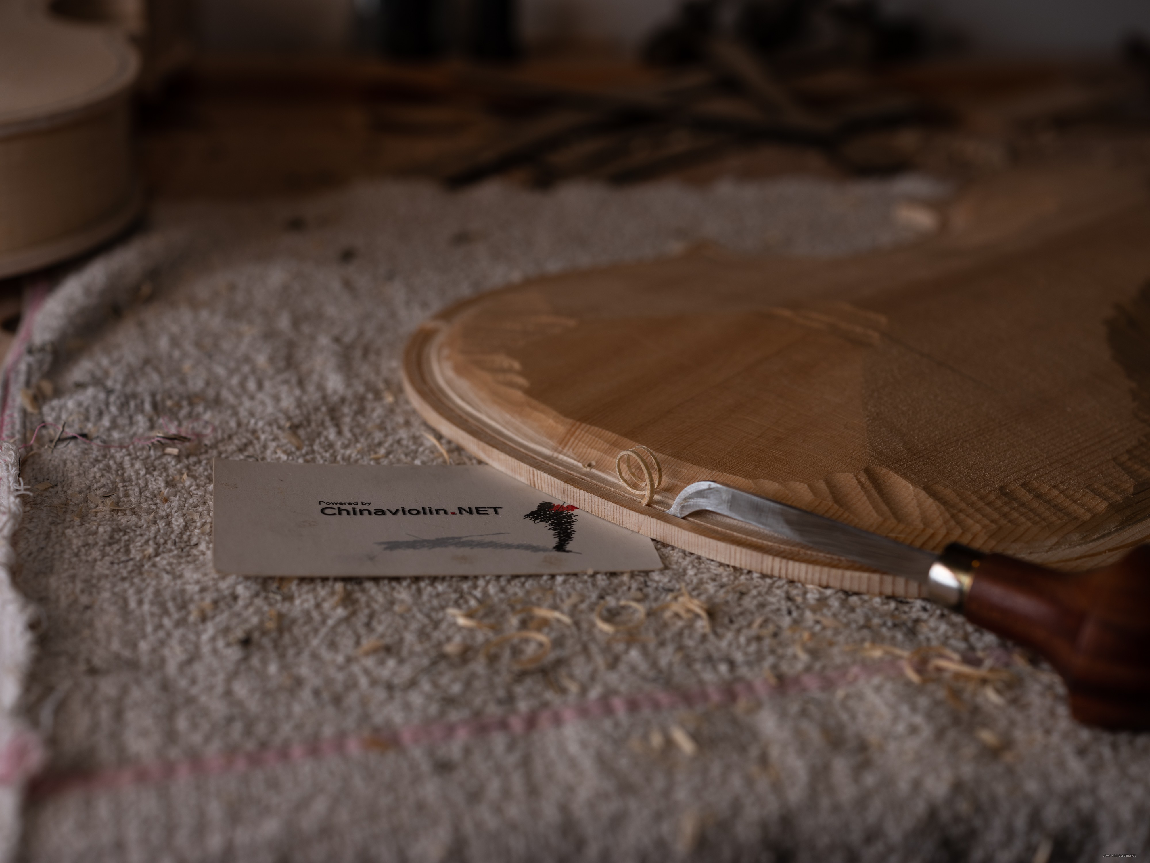

面板刻线:
 楼主| 发表于 2021-12-25 00:46:43 | 显示全部楼层
挖槽,云杉就像豆腐一样容易挖也容易崩边需要刻线时够深够均匀。

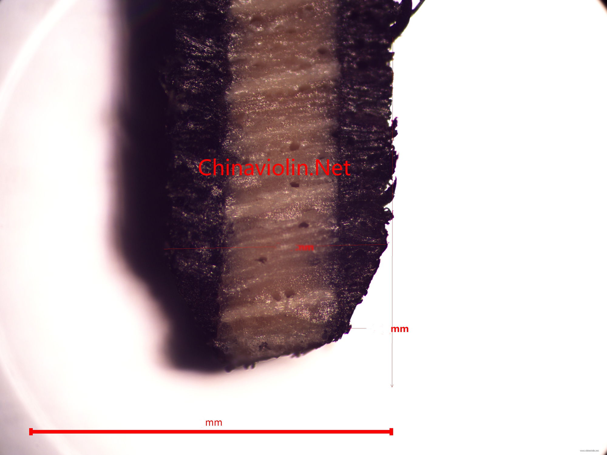

同上,备好6根黑白线,准备镶线。
顺便说一下关于黑白线的一些事情,黑白线镶入饰缘槽前底部要先处理成“V”字型,因为刀路在剔槽时通常槽底两边并不是理论上的完全直角,边缘会有一些杂质,这样处理成V字型的黑白线就能更加吻合槽底,当然也更方便装配工作。

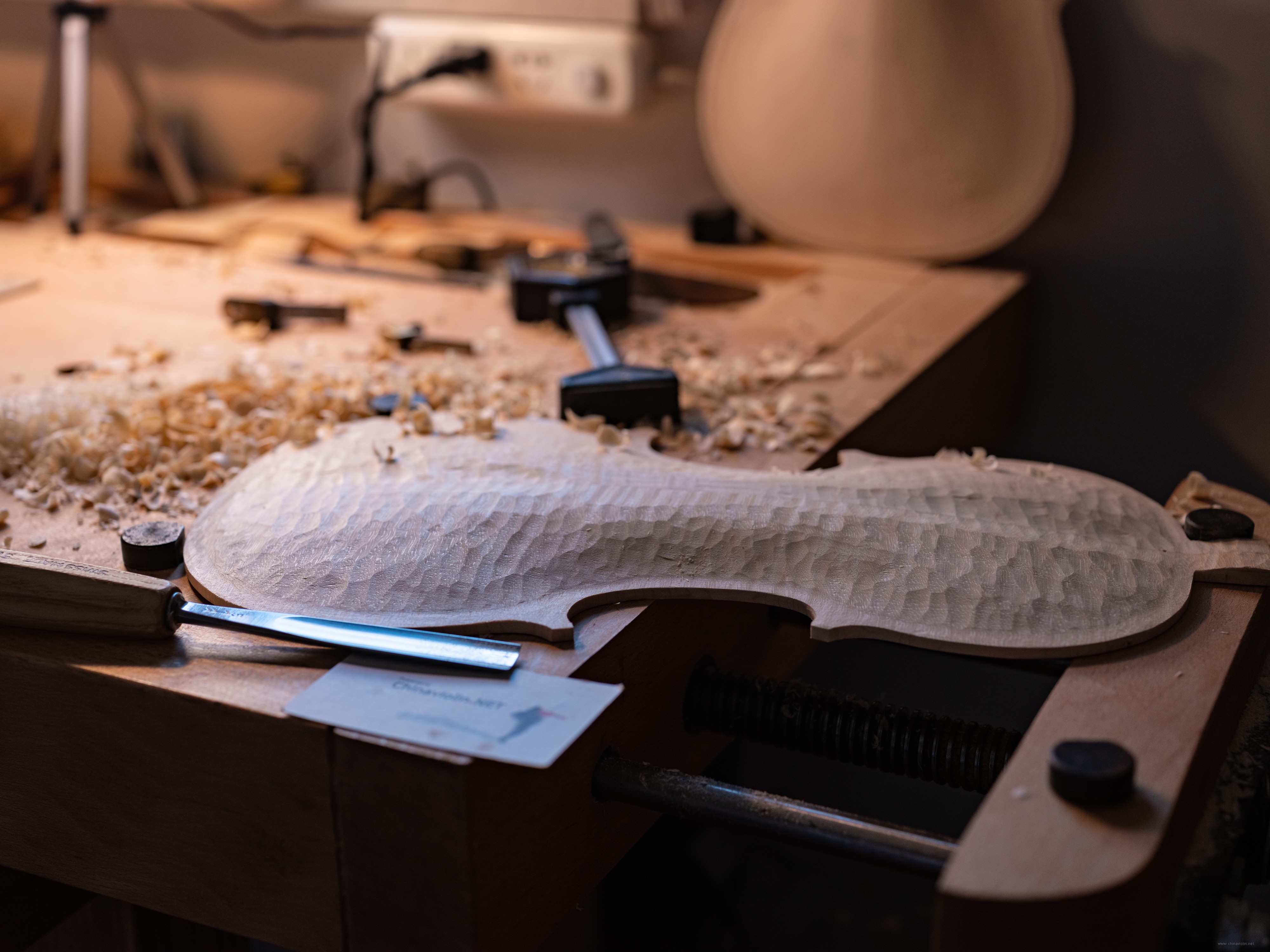

铲子铲完用刨子把粗糙部位连接起来,就形成基本的弧度了,这里我用的是一把弧面的小拇指刨。
铲子是要跟木纤维横着干,刨子是要跟木纤维竖着干,这样才能和谐。
 楼主| 发表于 2021-12-30 23:52:30 | 显示全部楼层
继续刨出粗坯形状,这个阶段基本都是用眼睛去看用手去触摸感觉了,因为小提琴是件完美的乐器,人们头脑中天生就有它的基础弧度数据,手凭感觉就会自动做出琴面曲线和弧度出来。

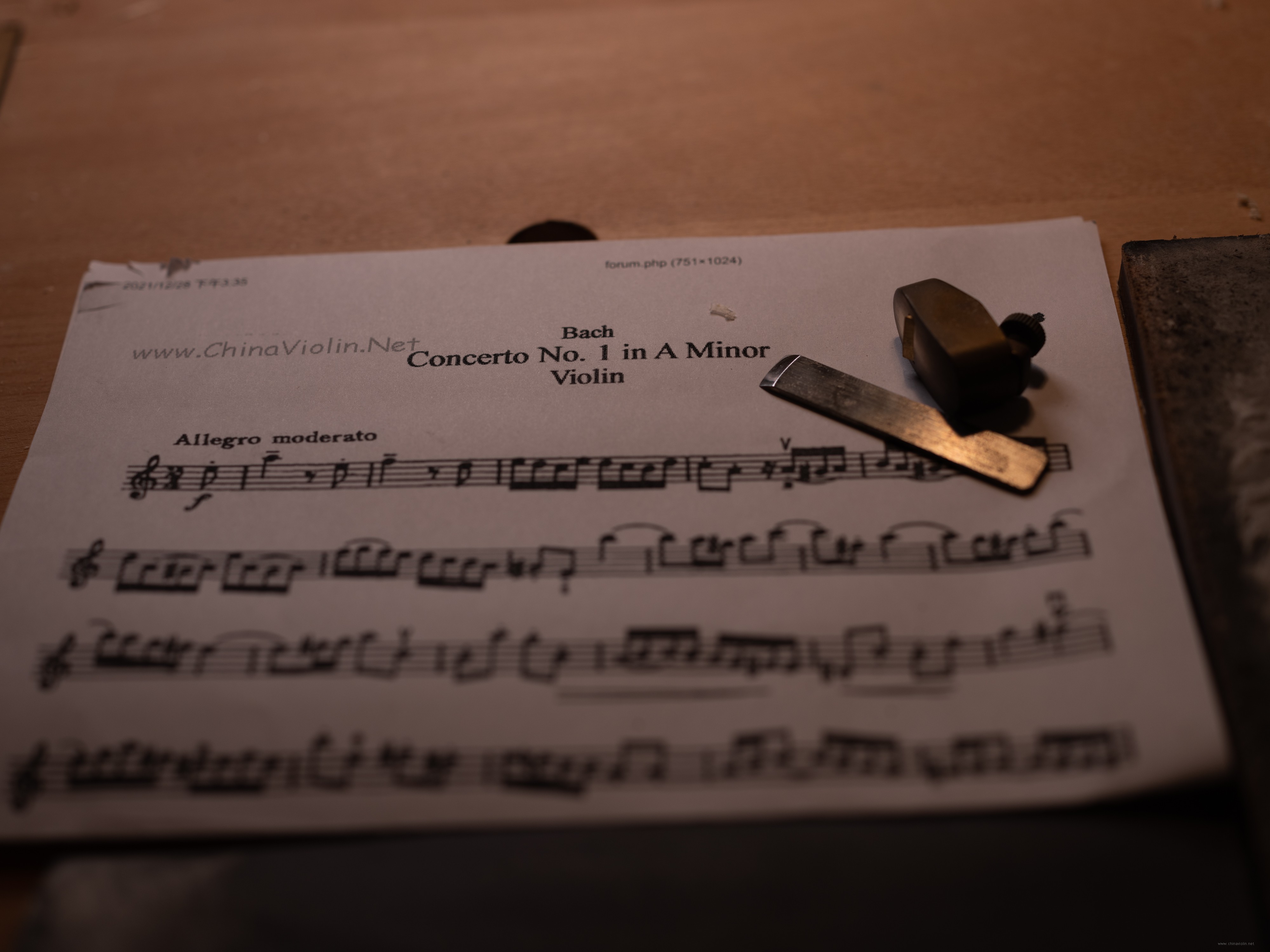

为背板准备镶线前的准备工作
顺便磨磨刀,这种弧面刀我都是在砂纸上用手工磨的,然后用乐谱试刀感觉足够锋利为止。
