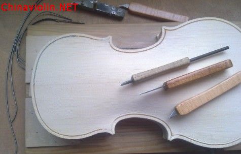

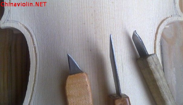

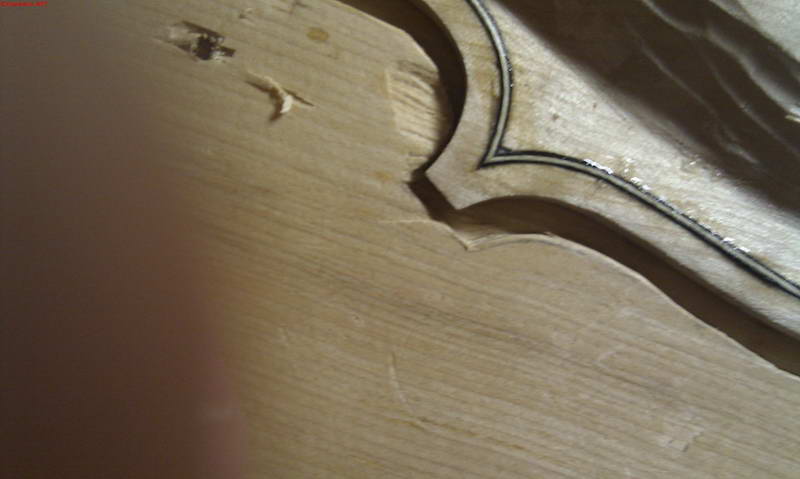

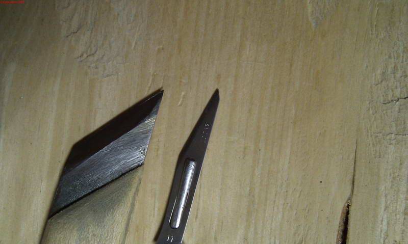

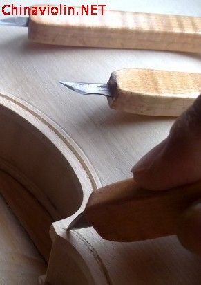

 楼主| 发表于 2011-7-1 23:55:00 | 显示全部楼层
0611您好!
   刚回家看到了你的东西。
1)开镶线槽操作时,向下的力用的小点,力度掌握好就不会发生上口大下底小
的问题了,(枫木硬会发生,杉木就好点)现在用踢线槽刀修正解决它就可以了。
2)这把手术刀可以用,就是刀口太长,左右难掌握。慢一点就行了。
3)边高4.1至4.2   四个角4.5  这个尺寸要在板的一圈边搞定以后才操作高度(厚度)
4)两片小号美工刀片可以不用,这里是有一个角度问题,用中间的隔片调整能解决。也
可以换成自制的单边开口刀片,就是用细牙钢锯条制作,厚度正好是1.2   一片左开口,
一片右开口,就可以解决上口大下底小的问题了。
 楼主| 发表于 2011-7-3 11:58:00 | 显示全部楼层
在操作镶线槽的工艺,第一至二把琴时最好用钩刀。等手上功夫提高了
以后再换成小铲刀操作。(如果利用废板材操练一段时间,练出
手上功夫,也就可以了。因为一上手就用铲刀很不保险)但四个
角的弯口处还是用钩刀为好。

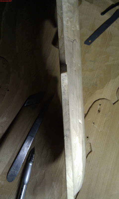

发表于 2011-7-3 22:07:00 | 显示全部楼层

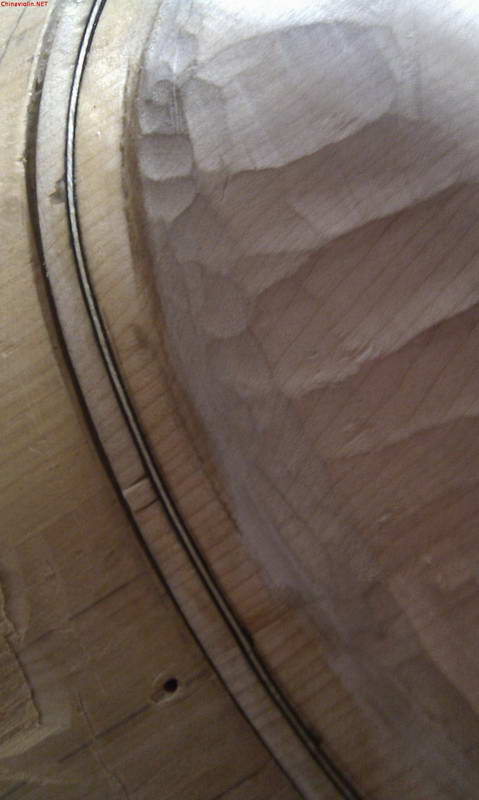

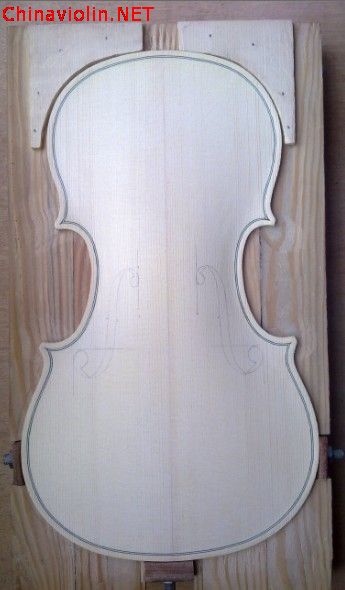

发表于 2011-7-3 22:11:00 | 显示全部楼层
 楼主| 发表于 2011-7-3 22:33:00 | 显示全部楼层
你好!
  行!勇往直前,(在有目的地前提下)
操作发音板(面板)时,在脑海中要有立体感,先修理板面,
再操作镶线槽平台,然后再操作镶线槽与镶线。
注:一定要放慢操作。
 楼主| 发表于 2011-7-4 15:32:00 | 显示全部楼层
一定要把板底搞平,对以后的操作能顺利进行有帮助。

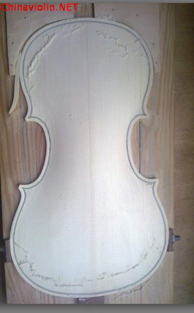

 楼主| 发表于 2011-7-16 18:03:00 | 显示全部楼层

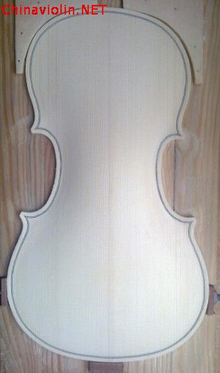

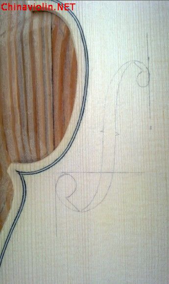

 楼主| 发表于 2011-7-16 18:15:00 | 显示全部楼层

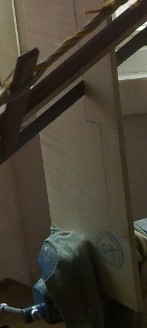

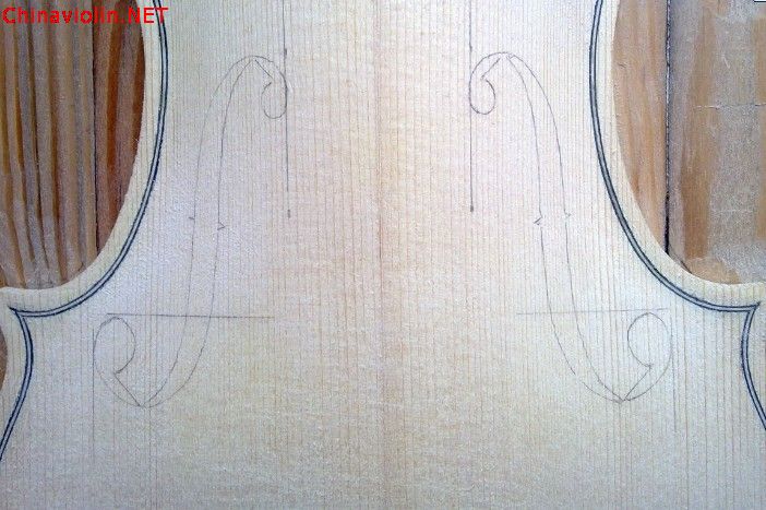

2011  夏 。F孔的设计有点改变,主要是想把大音翅面积放大一点点,
想了一段时间,决定通过放大琴腰下部的弯口来解决
 楼主| 发表于 2011-7-18 11:49:00 | 显示全部楼层

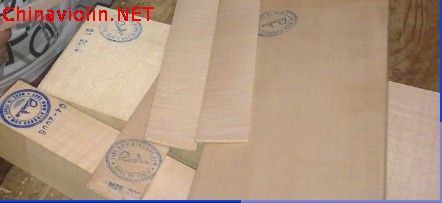

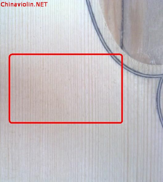

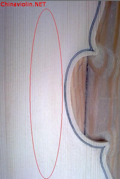

  2011  夏的发音板我也在材料中找了一块年轮线不均匀的。
在F孔处年轮线的密度超过整块发音板的中间与两边部分。

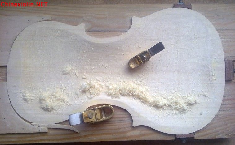

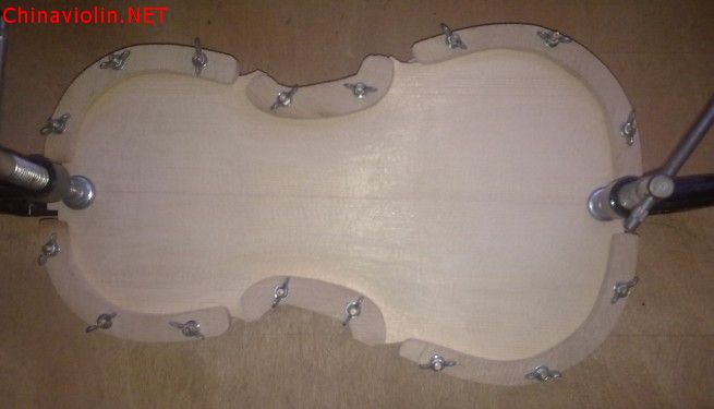

 楼主| 发表于 2011-7-21 09:42:00 | 显示全部楼层

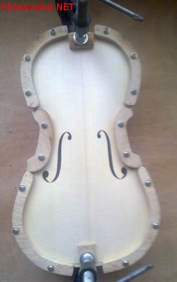

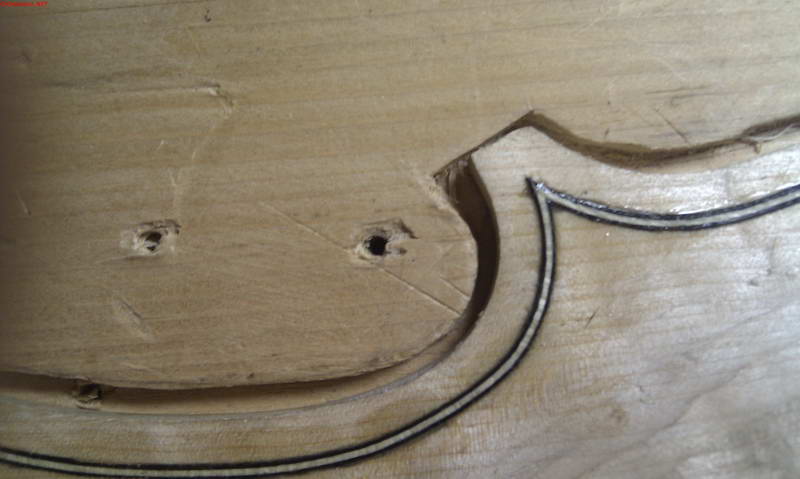

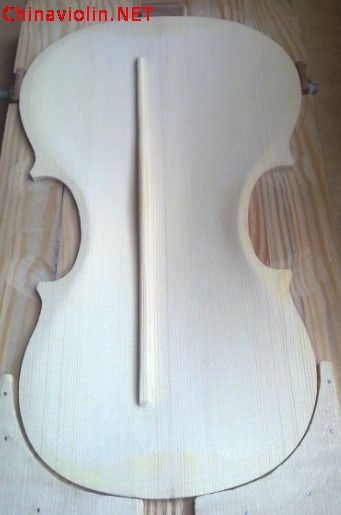

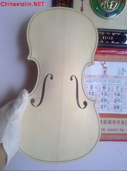

 楼主| 发表于 2011-7-22 21:45:00 | 显示全部楼层
 楼主| 发表于 2011-7-25 09:27:00 | 显示全部楼层
2011  夏  f孔操作基本完成,等待调试。
我是先按装发音板的,因为这样有利于发音板的调试,
(本人的操作方法)我认为这是很重要的操作手段。
 楼主| 发表于 2011-7-25 12:58:00 | 显示全部楼层
