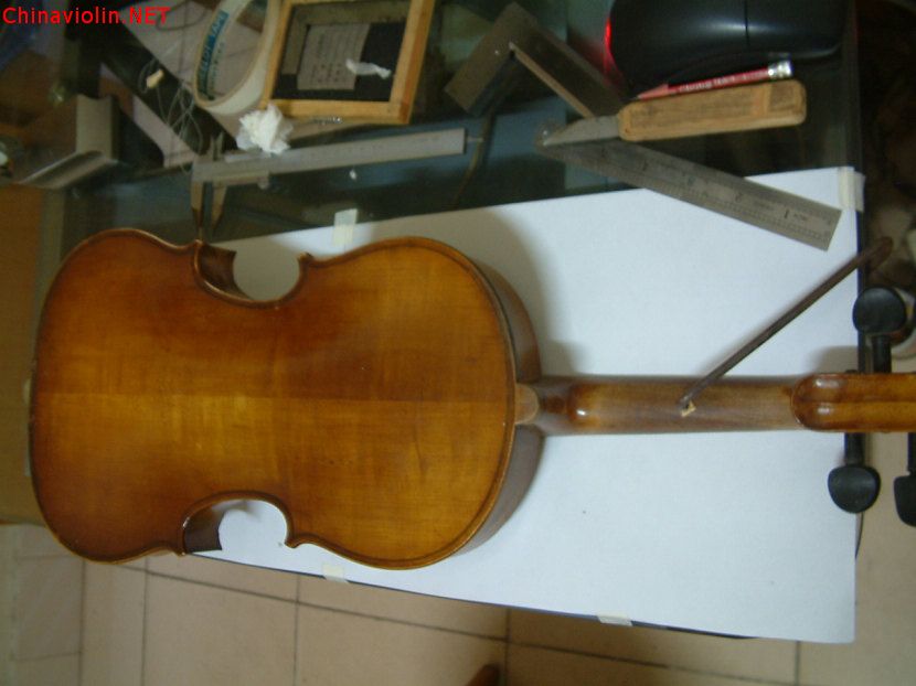

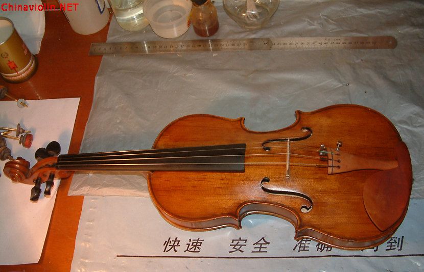

摆正的样子

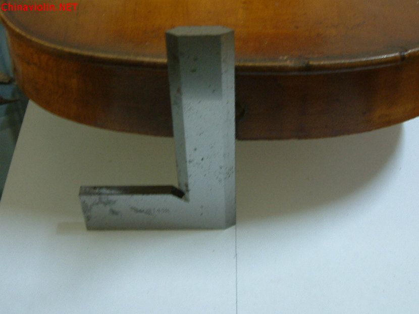

 楼主| 发表于 2010-8-17 15:59:00 | 显示全部楼层
角尺与琴缝线和白纸上的划线对齐
然后用尖铅笔把琴颈轮毂绘出,移开琴体,琴颈是否处在中线就有数了。
 楼主| 发表于 2010-8-17 16:02:00 | 显示全部楼层
此法对琴板拼缝、孔缝在正中的有效,如有偏差的必须重心测定尾端中心。
发表于 2010-8-17 16:41:00 | 显示全部楼层
    为‘歪把子’,管钳子都用上了,何等了得!不跑偏的测量方法更妙,有科技含量。真利害!
发表于 2010-8-18 17:03:00 | 显示全部楼层
以下是引用云浮在2010-8-17 15:59:00的发言:
图片点击可在新窗口打开查看此主题相关图片如下7.jpg:
图片点击可在新窗口打开查看
呵呵!我觉得“云浮”老师您的这个方法很有用的。按您这样,先准确画好琴颈两边直线。拿走琴,找准中线,拉长过琴尾。再放上琴。如果琴颈有歪也能看出来的。赞!当然有其他更科学更精密的方法更好!
发表于 2010-8-19 17:30:00 | 显示全部楼层
用泥瓦木工的吊线弹线法在两面试试,另外钢尺不直的很多,远不如高度尺拖一下

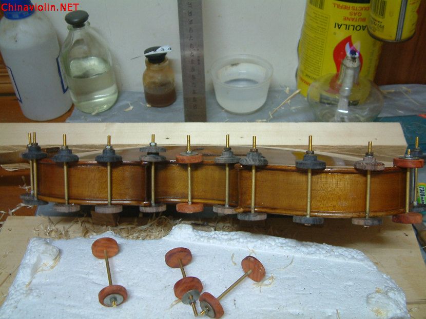

 楼主| 发表于 2010-8-20 13:34:00 | 显示全部楼层
盖官,小意思的夹子

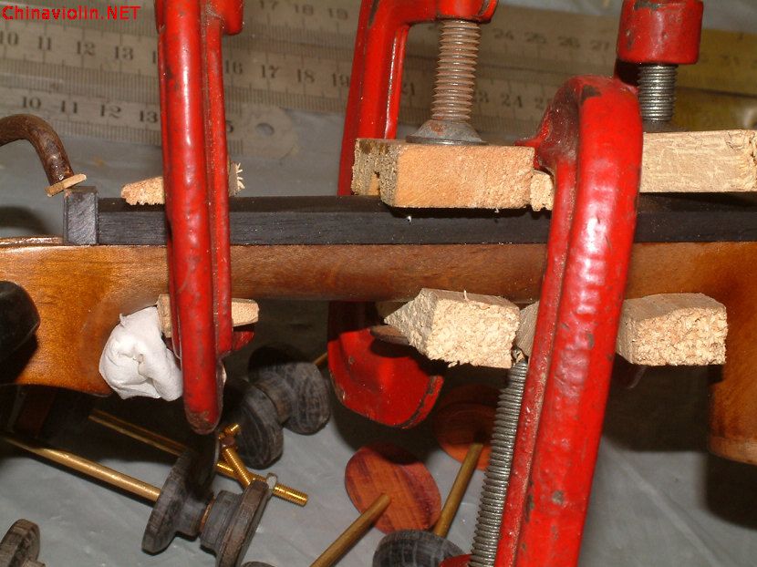

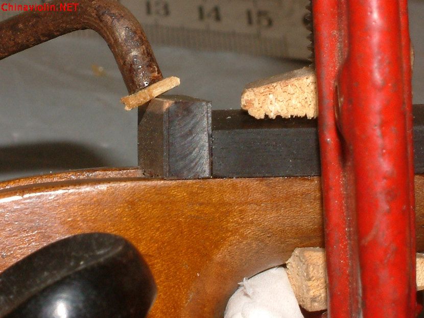

 楼主| 发表于 2010-8-23 01:48:00 | 显示全部楼层
琴枕坯子
指板被夹

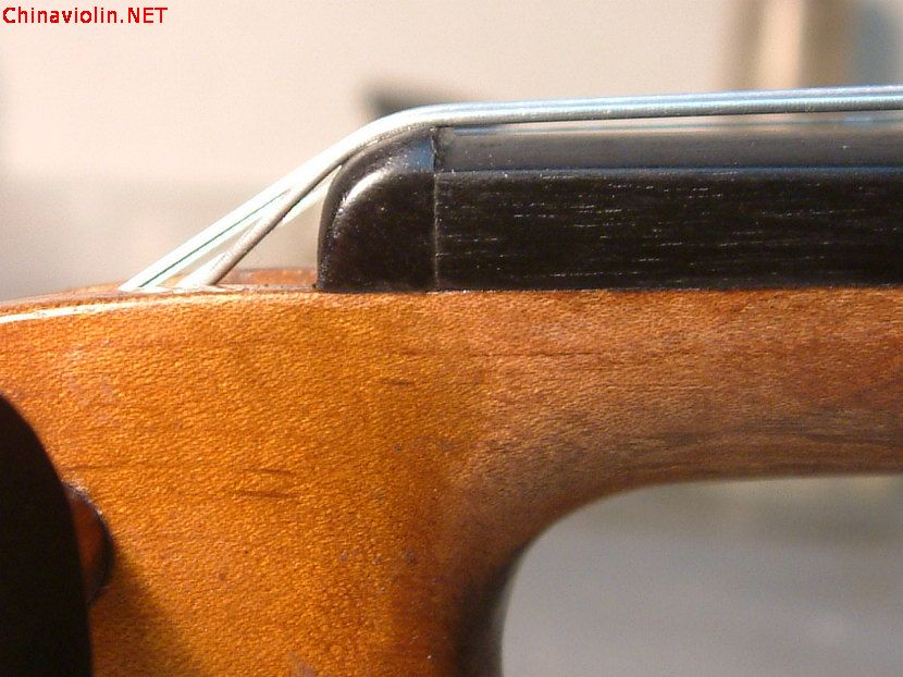

 楼主| 发表于 2010-8-23 02:40:00 | 显示全部楼层
弦枕和指板完成
发表于 2010-8-23 10:12:00 | 显示全部楼层
好!“云浮”老师“弦枕和指板”这活干得利落、漂亮!有专业水平!赞!赞赏之余,提一个个人看法,有错敬请老师原谅!这弦枕是否稍许高了一点点?兴许,正有待修整。我问得过早,问得急了点?呵呵!
[此贴子已经被作者于2010-8-23 10:14:51编辑过]
发表于 2010-8-23 11:47:00 | 显示全部楼层
云浮安装的指板和弦枕够水平,其实从他以前制作取码器的精细程度,就能看出他的手工很好了。
也和8000老师同样观点,弦枕好像高了。
 楼主| 发表于 2010-8-23 15:23:00 | 显示全部楼层
以下是引用zyw8000在2010-8-23 10:12:00的发言:
......这弦枕是否稍许高了一点点?兴许,正有待修整。我问得过早,问得急了点?呵呵!
调整中,调整中。。。。。。

发表于 2010-8-23 16:32:00 | 显示全部楼层
呵呵!上次看到这“快速、安全、准确、周到”就想笑。今天又见,憋不住把内心想法快快发表。这八个字,实实在在就体现了您“云浮”老师修琴、做事的作风。掷地有声,雷厉风行。筹谋至密,考虑周到。精准细致,不差分毫!
不过,赞归赞,还有问题与要求,恭请咱尊敬的“云浮”老师过目并在没有下集的情况下,再上几帖赐教。这琴马孔中黑黑的,是用的什么现代精密工具?激光切割?这马子似乎还可精修,是否有此打算?这弦枕精修后,能否再上图片让大家观赏?
 楼主| 发表于 2010-8-23 23:57:00 | 显示全部楼层
以下是引用zyw8000在2010-8-23 16:32:00的发言:
呵呵,没激光,做毛坯后放在屋顶日晒雨淋了二个月,不知道是啥给染色了,好象做旧的板一样,马边试边削的。
枕也是不一步到位,渐渐减低试试。
[此贴子已经被作者于2010-8-23 23:59:25编辑过]
发表于 2010-8-25 14:24:00 | 显示全部楼层
以下是引用云浮在2010-8-23 23:57:00的发言:
枕也是不一步到位,渐渐减低试试。
呵呵!马坯“放在屋顶日晒雨淋了二个月”,大概其表面被阳光烤“黑”、氧化与遭尘灰污染所致。请问“云浮”老师,经这样“日光处理”后的马,修削和使用的感觉与效果怎么样?
