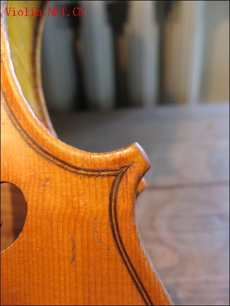

以下是引用小于在2009-3-31 0:21:00的发言: 慢慢补漆中 发一个琴角对比一下吧 , 还没有完全做完哦~ 现在琴角的油漆的反光度还不够吻合。 2009-3/200933102029631.jpg 2009-3/200933102029748.jpg
只有少許不吻合, 你不提及的話, 我也看不出, 已很接近完美了!

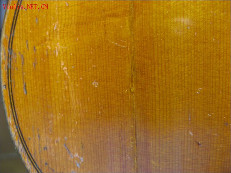

让大家久等了,这把琴现在在弄面板的三条原来的裂缝的油漆补救。 真的是很难。。。。 因为有个英国老师专门开40个小时的油漆修补课,所以每星期4小时,然后等下个星期老师来了再做,第一次,还是小心为妙。 实际就是同一个裂缝,因为有空隙,有赃物,【这就是为什么琴坏了,裂了 赶紧修 时间长了就晚了】,很难做到肉眼看不出来, 这三条线已经从新做过4,5次了,还是不太满意。明天给大家看看吧。现在在修一把大提琴。呵呵
 楼主| 发表于 2009-6-2 00:30:00 | 显示全部楼层

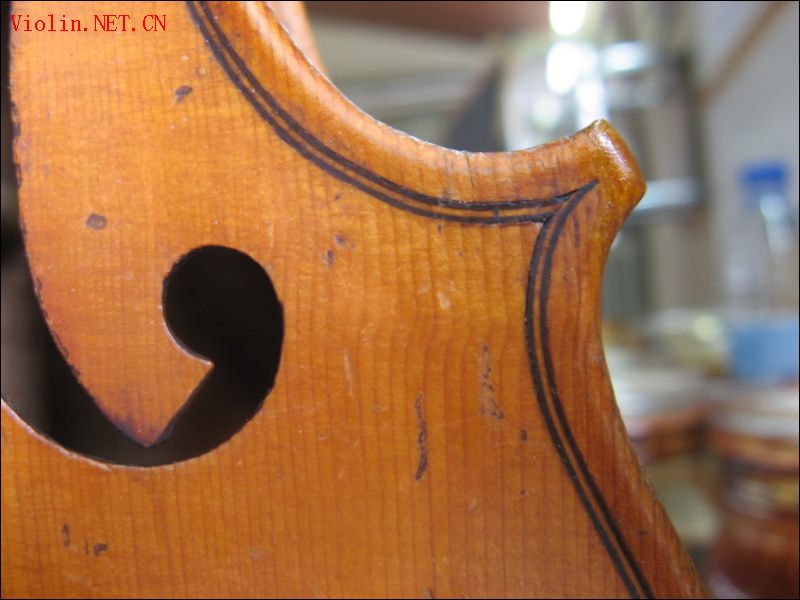

哎,忙道了半天, 交作业了。 最后面板的补漆还是没有处理好,颜色隔夜是会变的。。。。。 呵呵,上图吧。 2009-6/20096202915406.jpg 2009-6/20096202916729.jpg 2009-6/20096202916562.jpg 2009-6/2009620291643.jpg 2009-6/20096202916725.jpg
