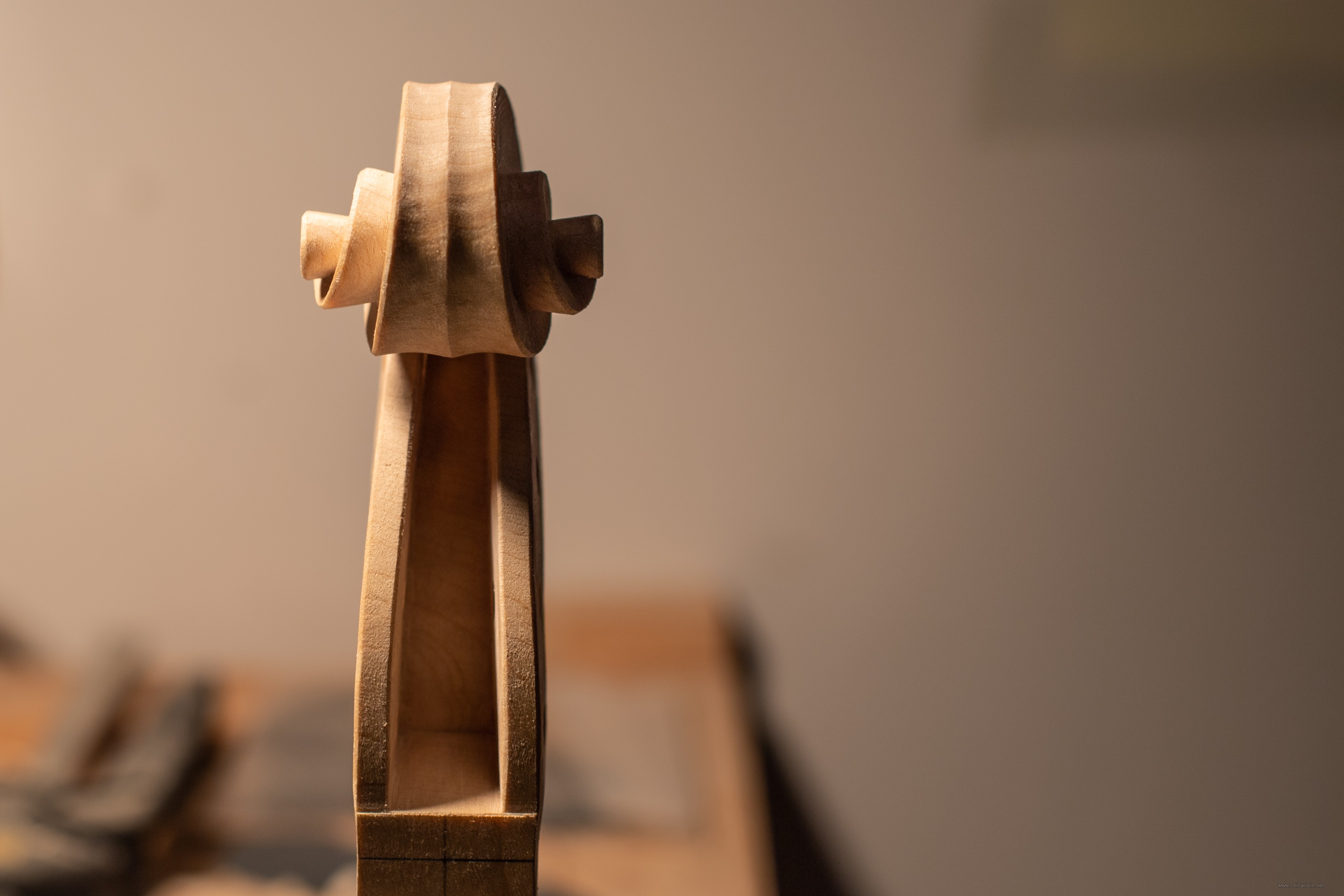

如果直径合适了,不需要旋到底,岂不是在轴上能留下小台阶。
这话问得好,你要先修弦轴,然后再用铰刀一点点去修轴孔到完全匹配。顺序是要轴孔去匹配弦轴,不是用弦轴去匹配轴孔,就不会出现台阶了。

挺有意思的,我手里四个不同年代提琴上的弦轴,四个尺寸,新买的卷轴刀小孔的实际尺寸比图纸标注尺寸也小一点,没有统一的标准吗?新的正在制作的琴轴孔尺寸可以跟着弦轴走,那么像我这维修更换也要这样做吗?
标准是有可以参考的,比如弦轴的锥度是1:30,弦轴孔的直径差不多7mm,削弦轴的刀跟铰弦轴孔的铰刀锥度必须一致,建议对工具使用不熟练的话先随便挖个洞试试,在实际操作中一定不要用蛮力,在最后的关键部分一定要不  详情 回复 发表于 2024-10-13 22:47

HX4740 发表于 2024-10-12 14:24
挺有意思的,我手里四个不同年代提琴上的弦轴,四个尺寸,新买的卷轴刀小孔的实际尺寸比图纸标注尺寸也小一 ...
标准是有可以参考的,比如弦轴的锥度是1:30,弦轴孔的直径差不多7mm,削弦轴的刀跟铰弦轴孔的铰刀锥度必须一致,建议对工具使用不熟练的话先随便挖个洞试试,在实际操作中一定不要用蛮力,在最后的关键部分一定要不断测试才能铰出想要的孔。

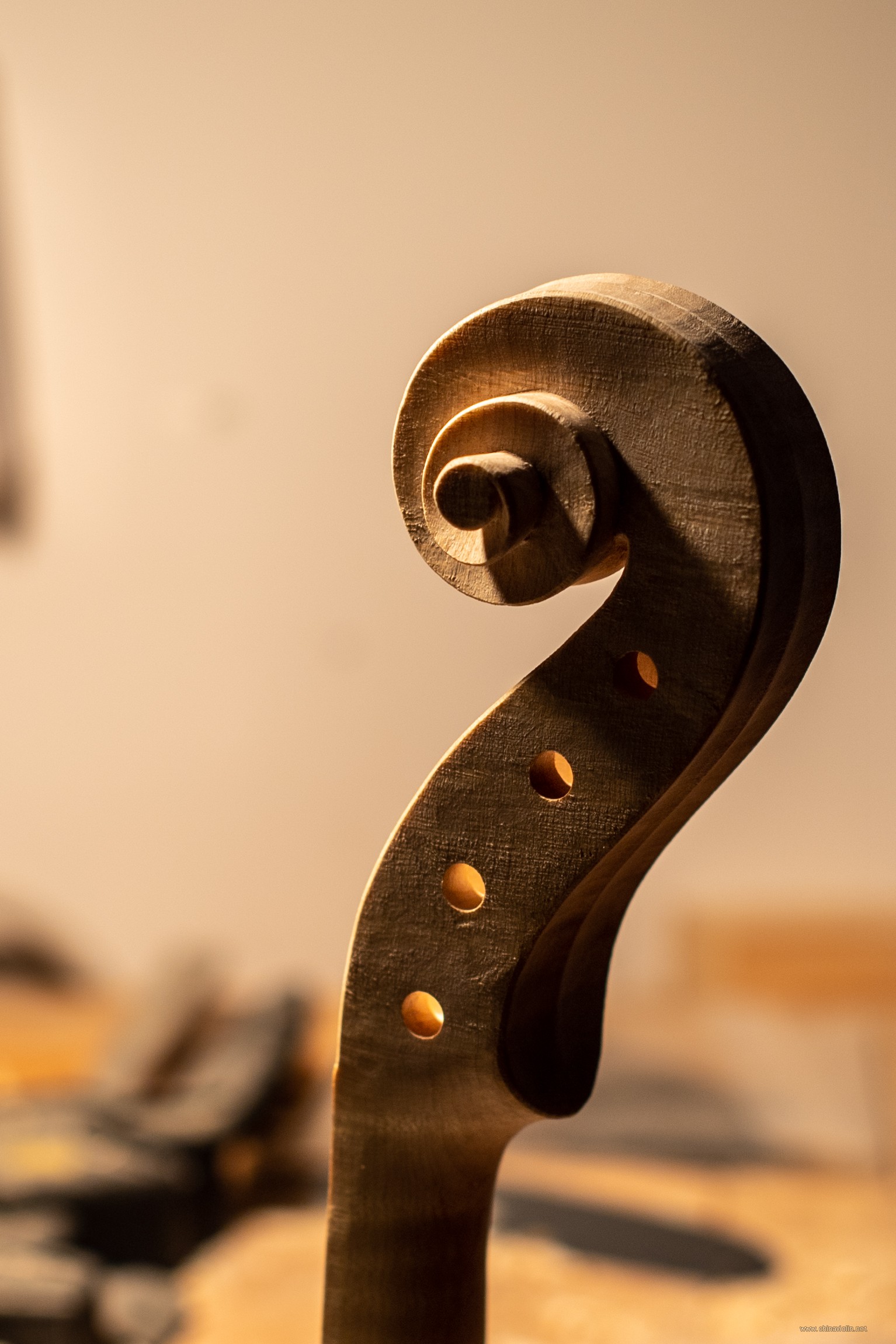

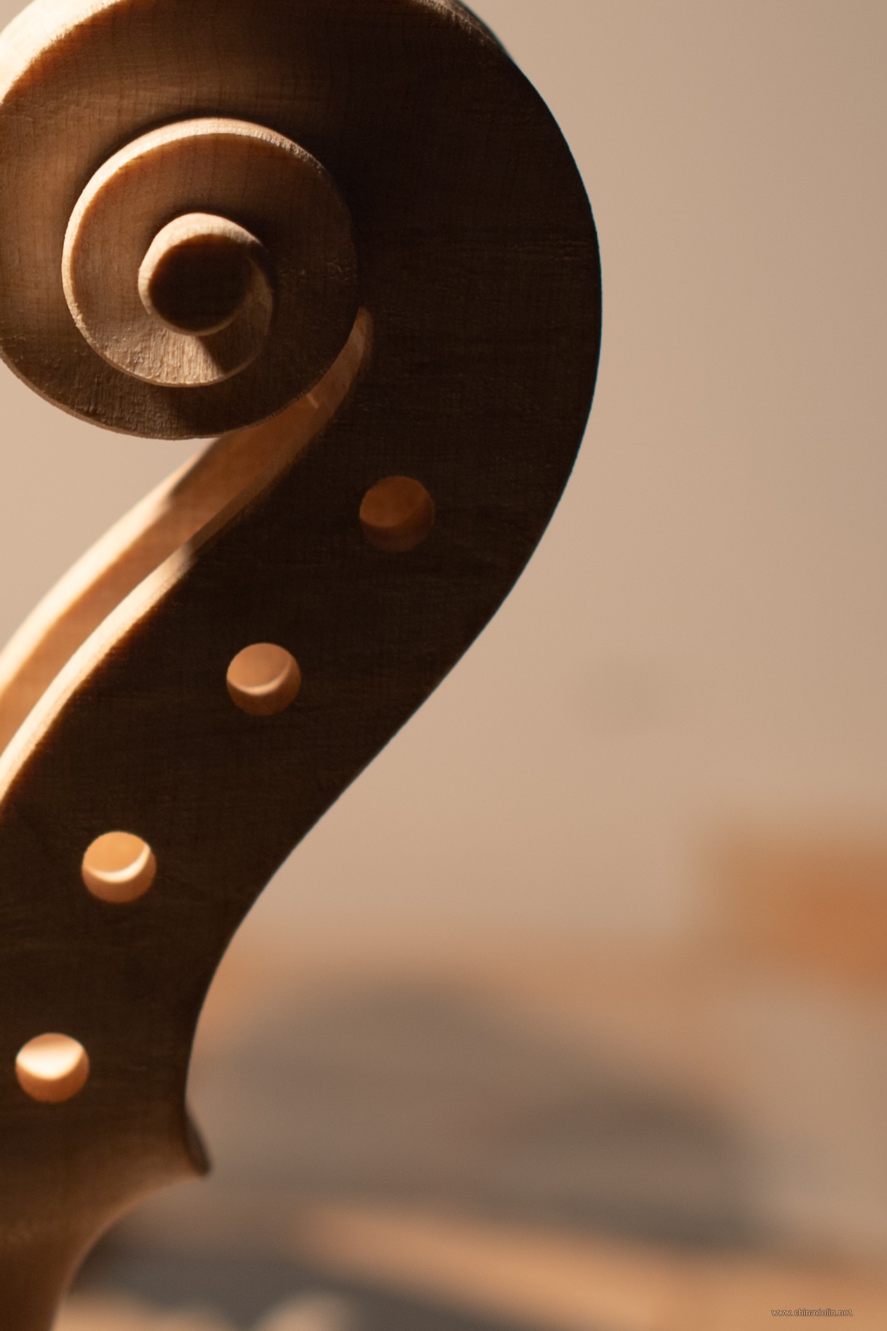

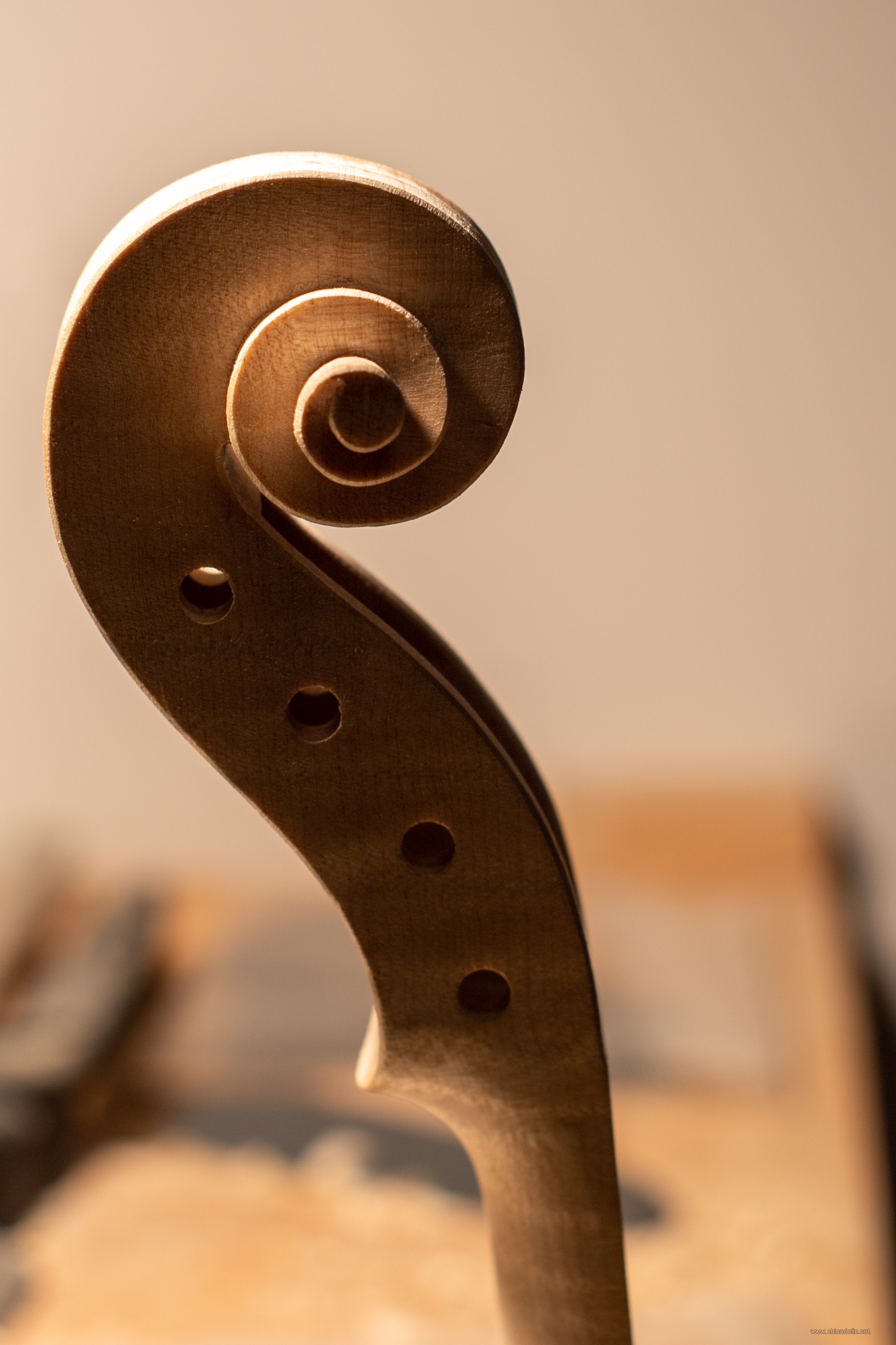

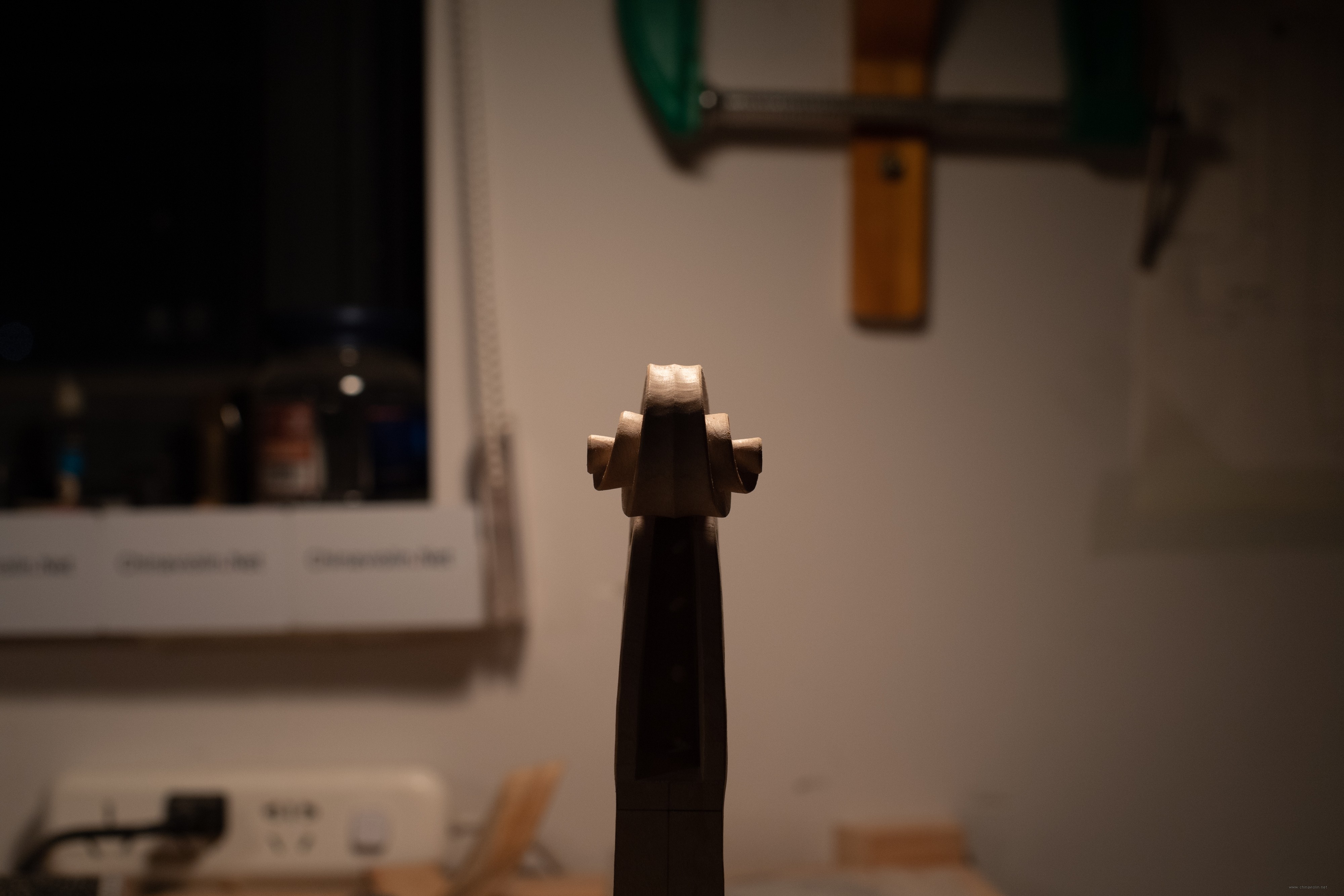

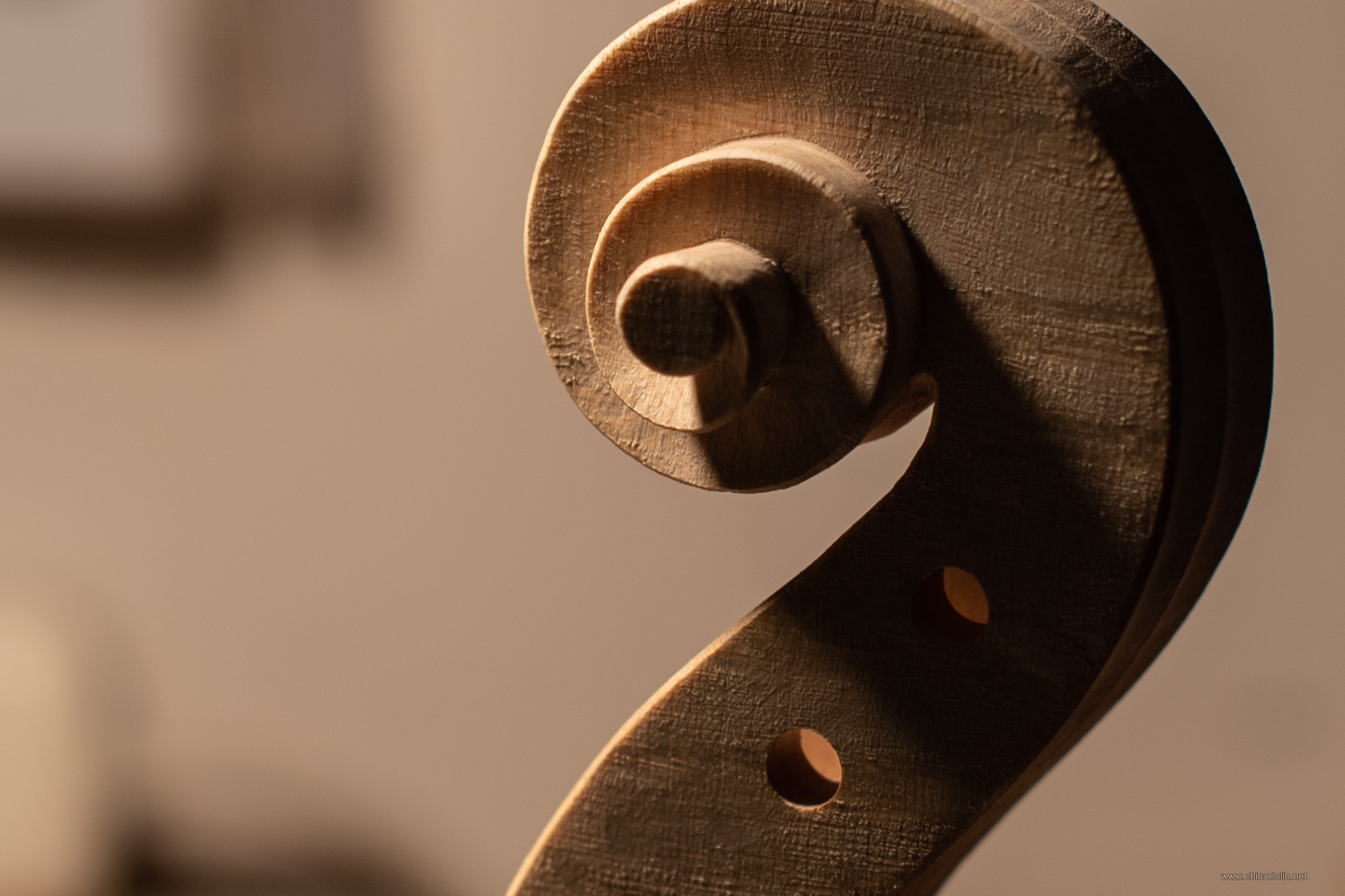

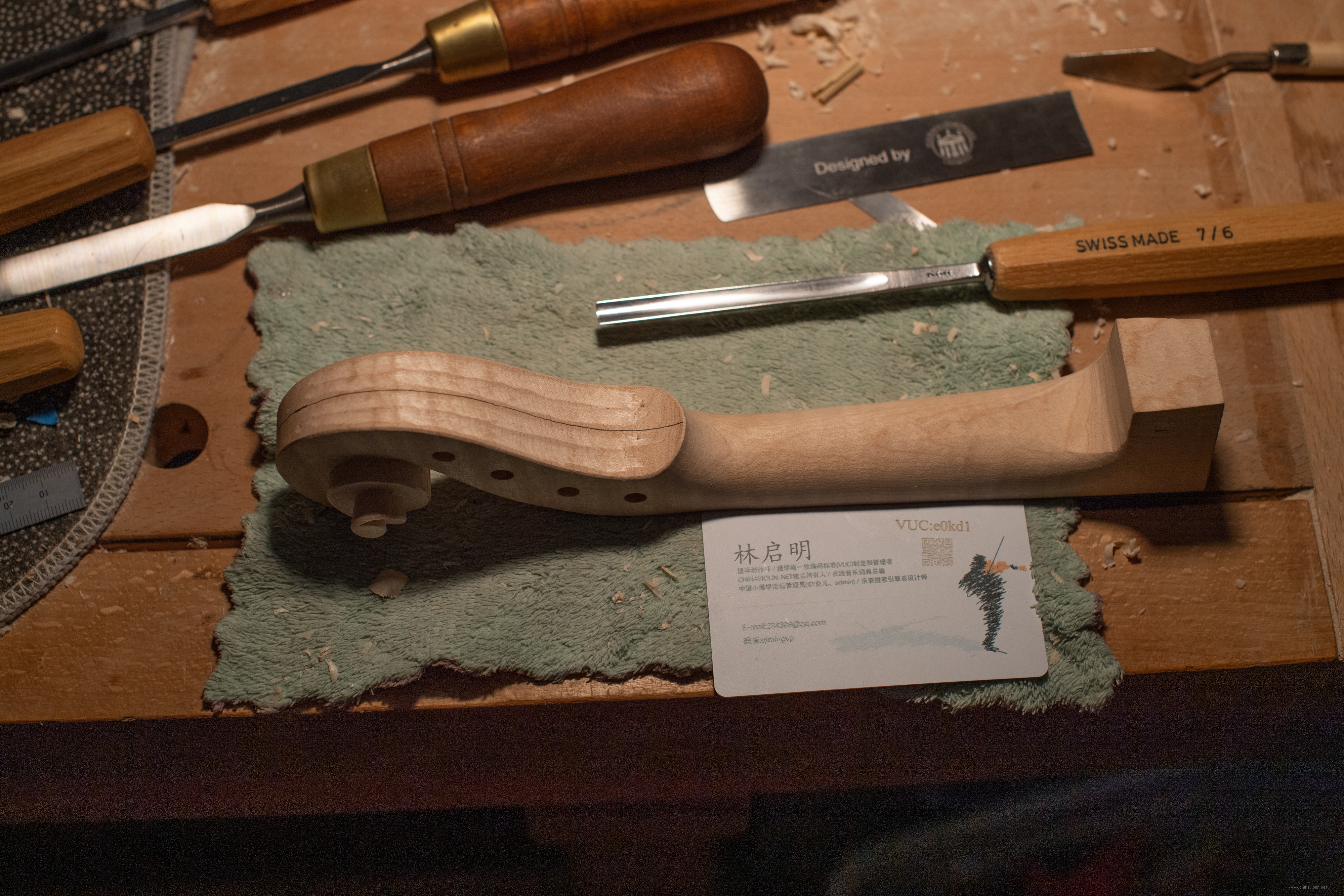

 楼主| 发表于 2024-10-14 00:39:52 | 显示全部楼层
温湿度:28,76%
琴头进度。
 楼主| 发表于 2024-10-16 01:20:14 | 显示全部楼层
温湿度:28,72%
琴头进度。
 楼主| 发表于 2024-10-21 01:38:51 | 显示全部楼层
温湿度:27,67%
琴头进度。
 楼主| 发表于 2024-10-25 01:18:23 | 显示全部楼层
温湿度:27,58%
琴头进度。

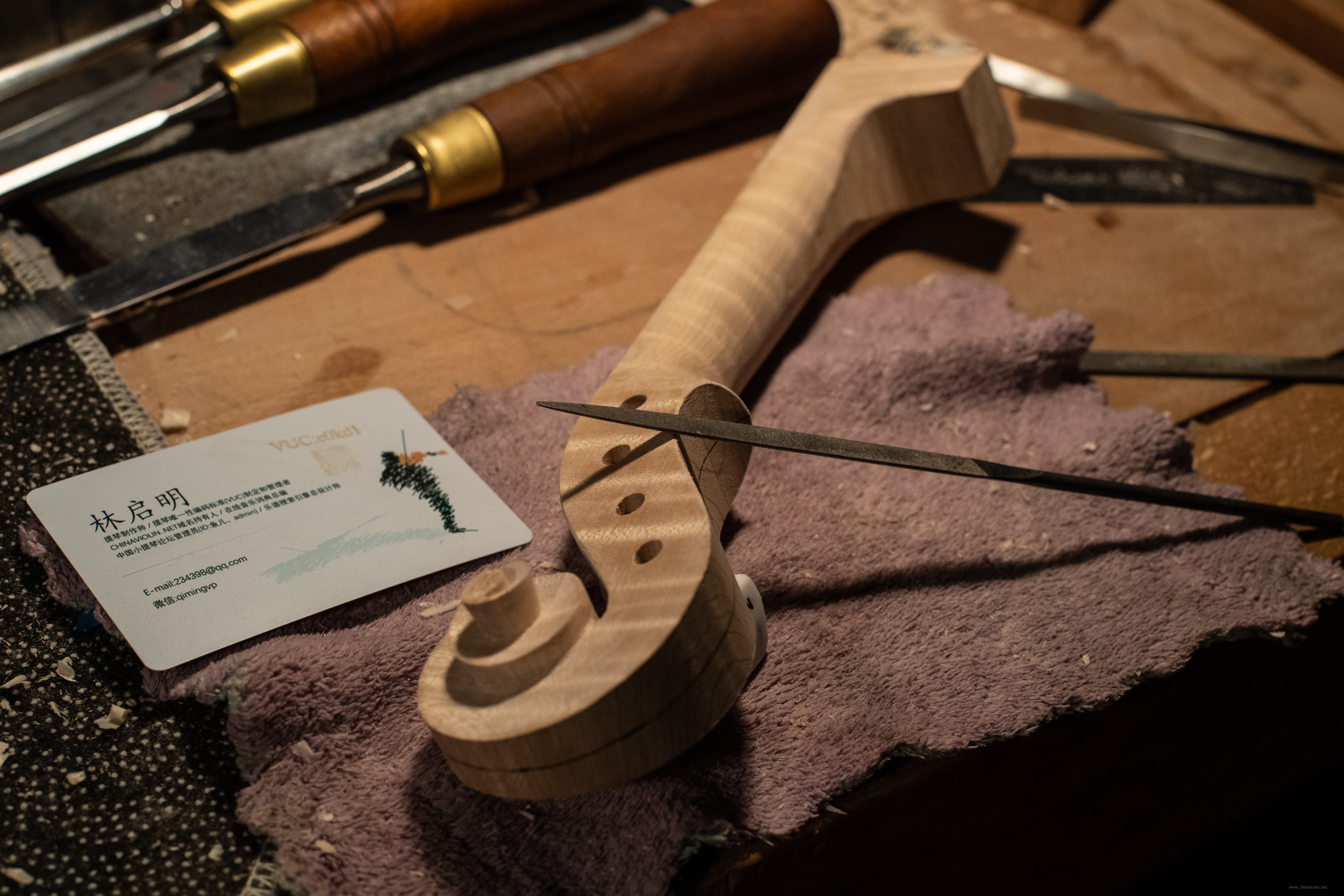

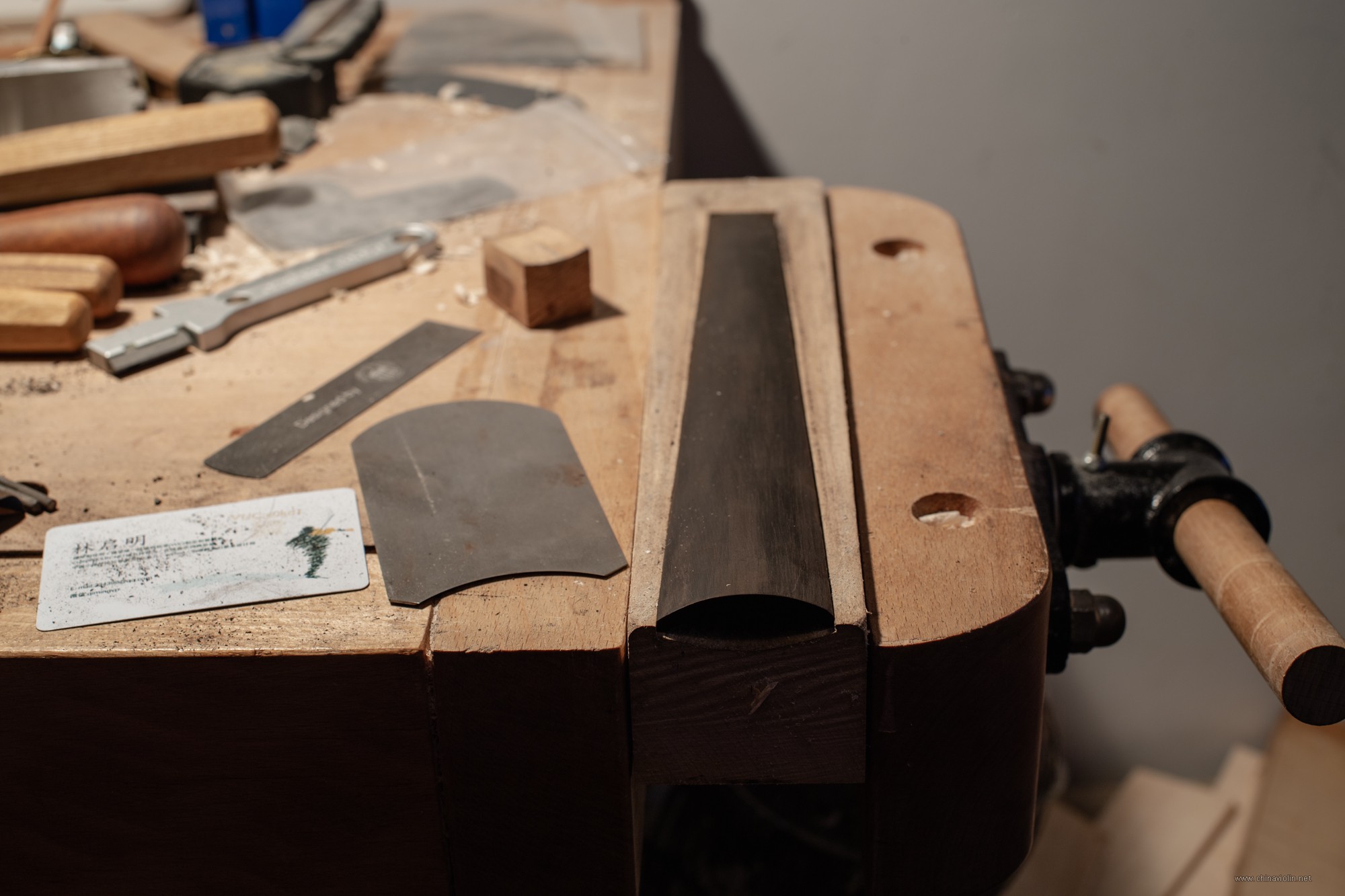

 楼主| 发表于 2024-11-26 00:27:42 | 显示全部楼层
温湿度:25,75%
处理指板。

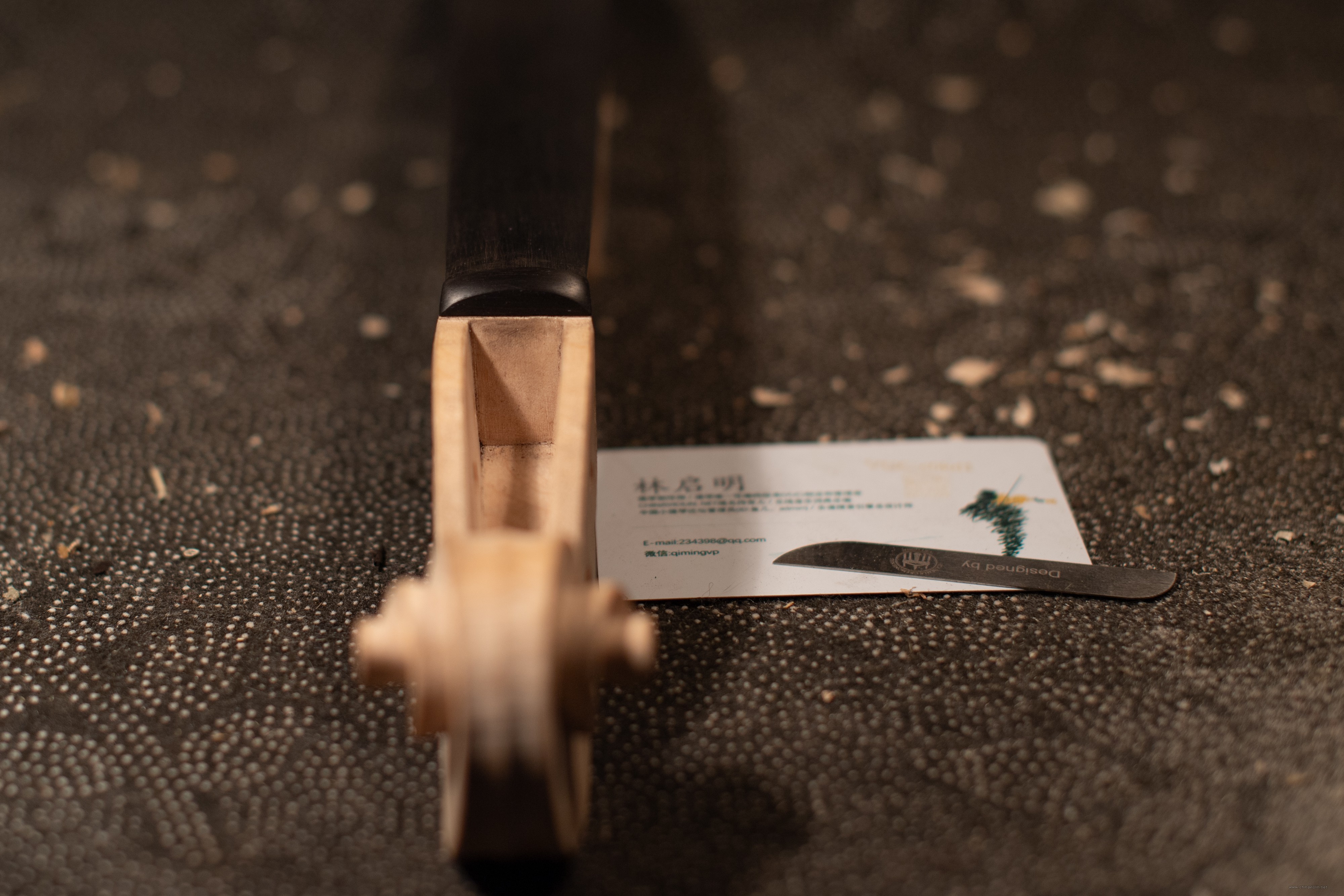

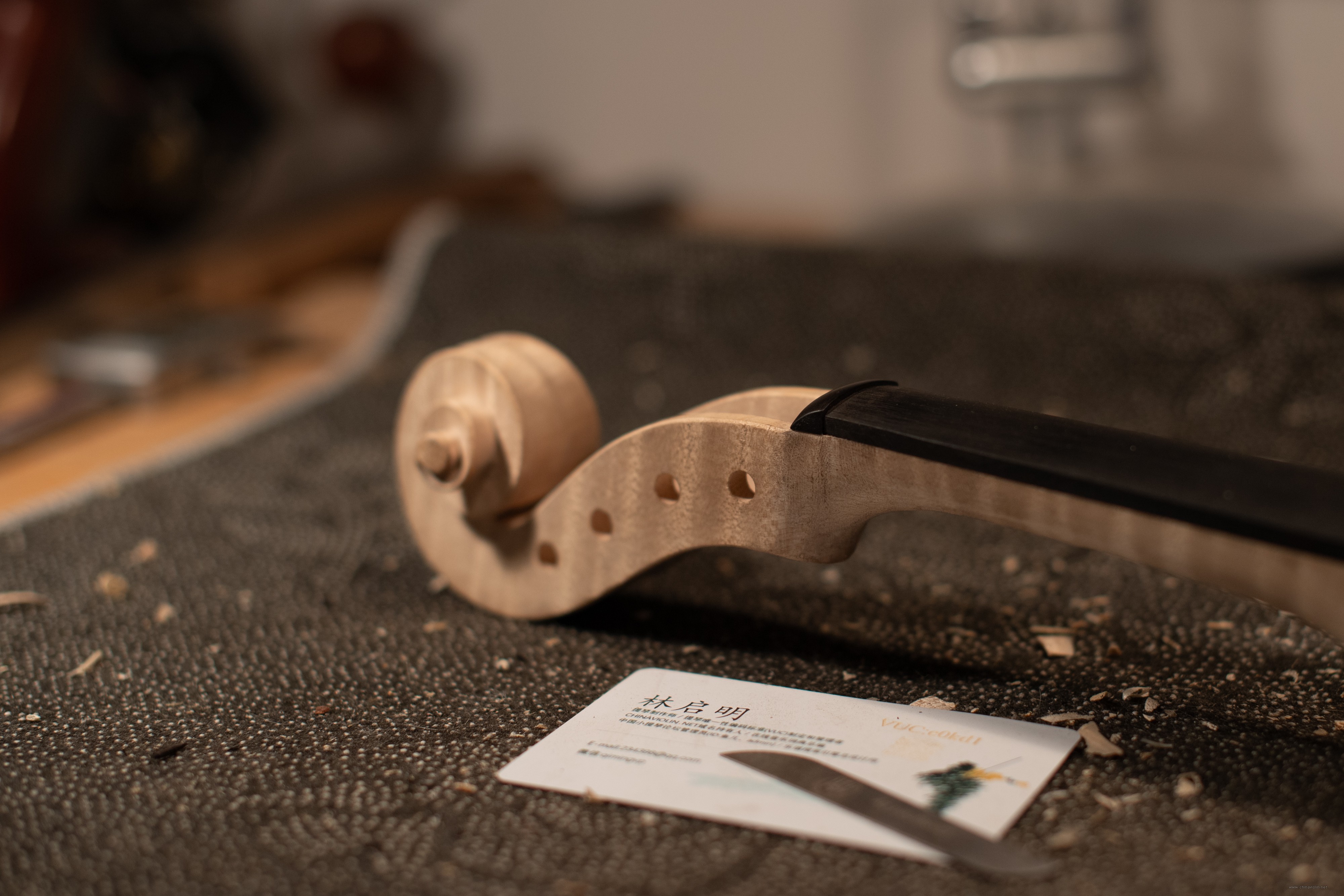

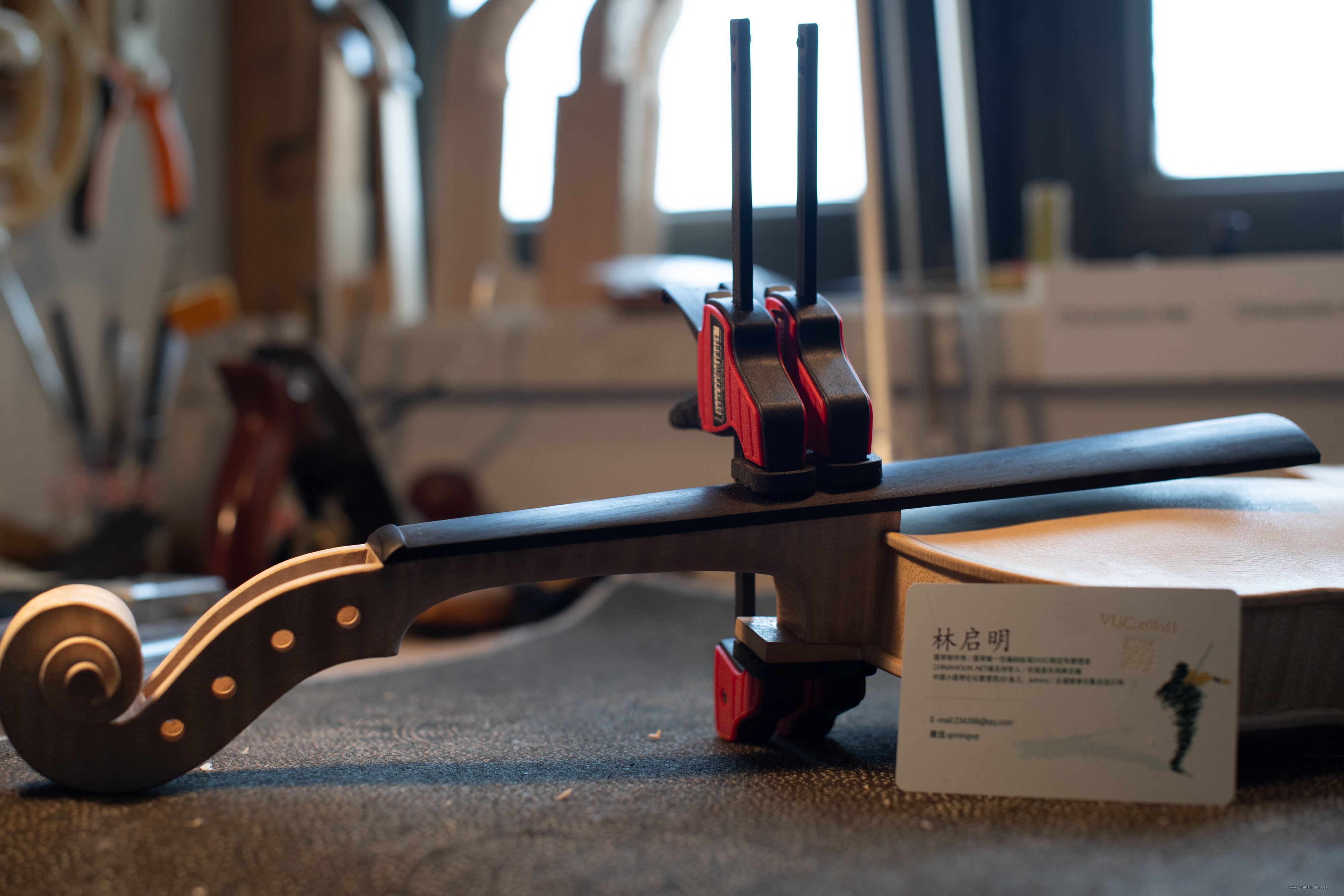

 楼主| 发表于 2024-12-3 01:09:55 | 显示全部楼层
温湿度:24,70%
指板用稀薄的胶假组,方便进一步处理指板与琴头的关系,这里为了方便油漆时拆下指板,一般用两滴稀薄的胶或者在指板胶合面上打凹槽的方式,拆卸时只需要用铲刀轻轻一撬就开了。

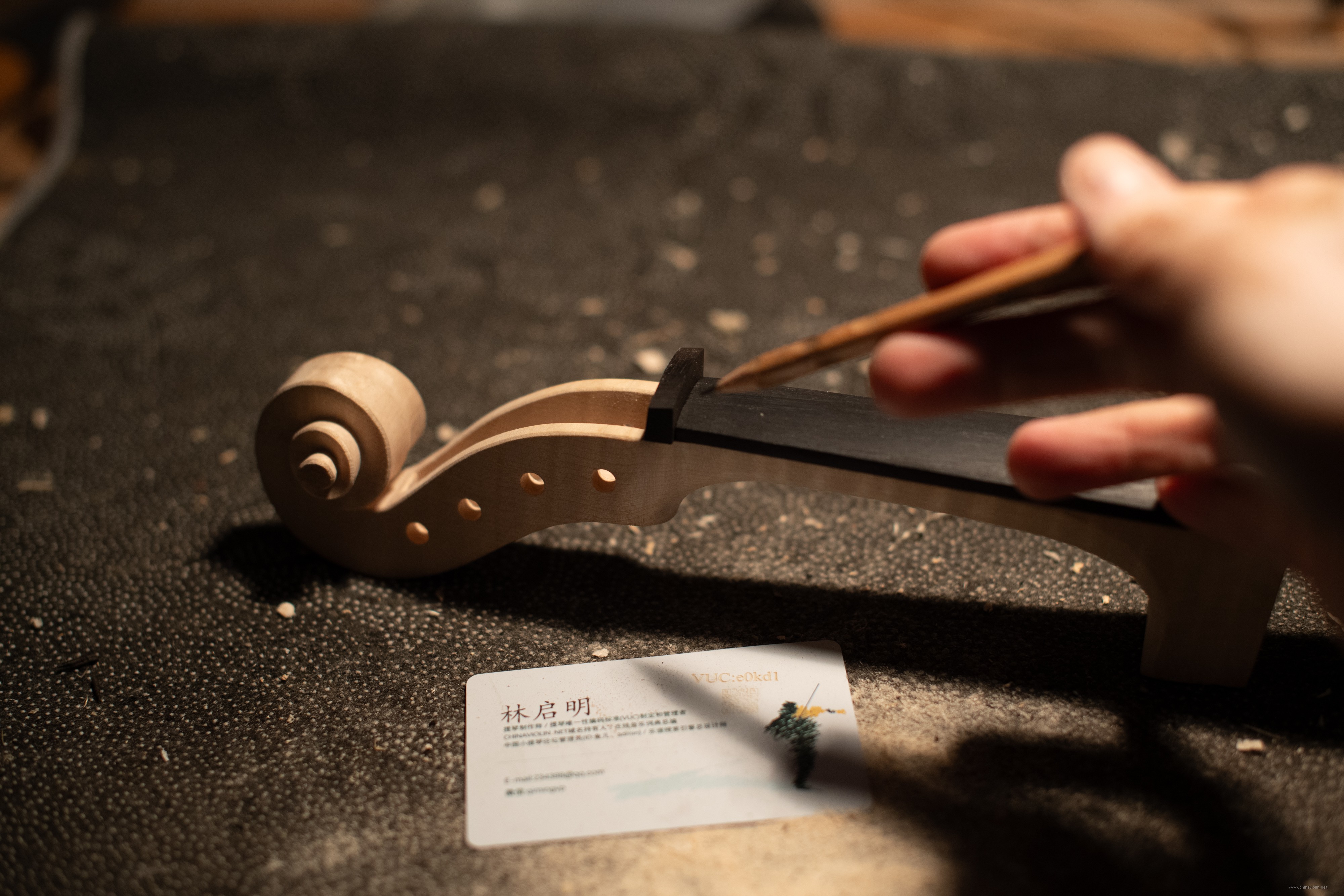

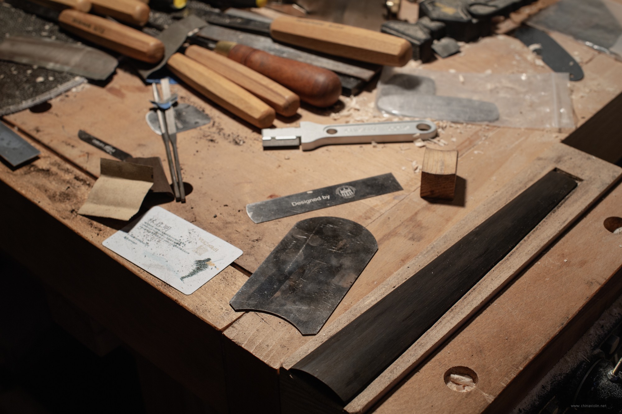

 楼主| 发表于 2024-12-22 01:20:15 | 显示全部楼层
温湿度:20,65%
弦枕的制作过程。

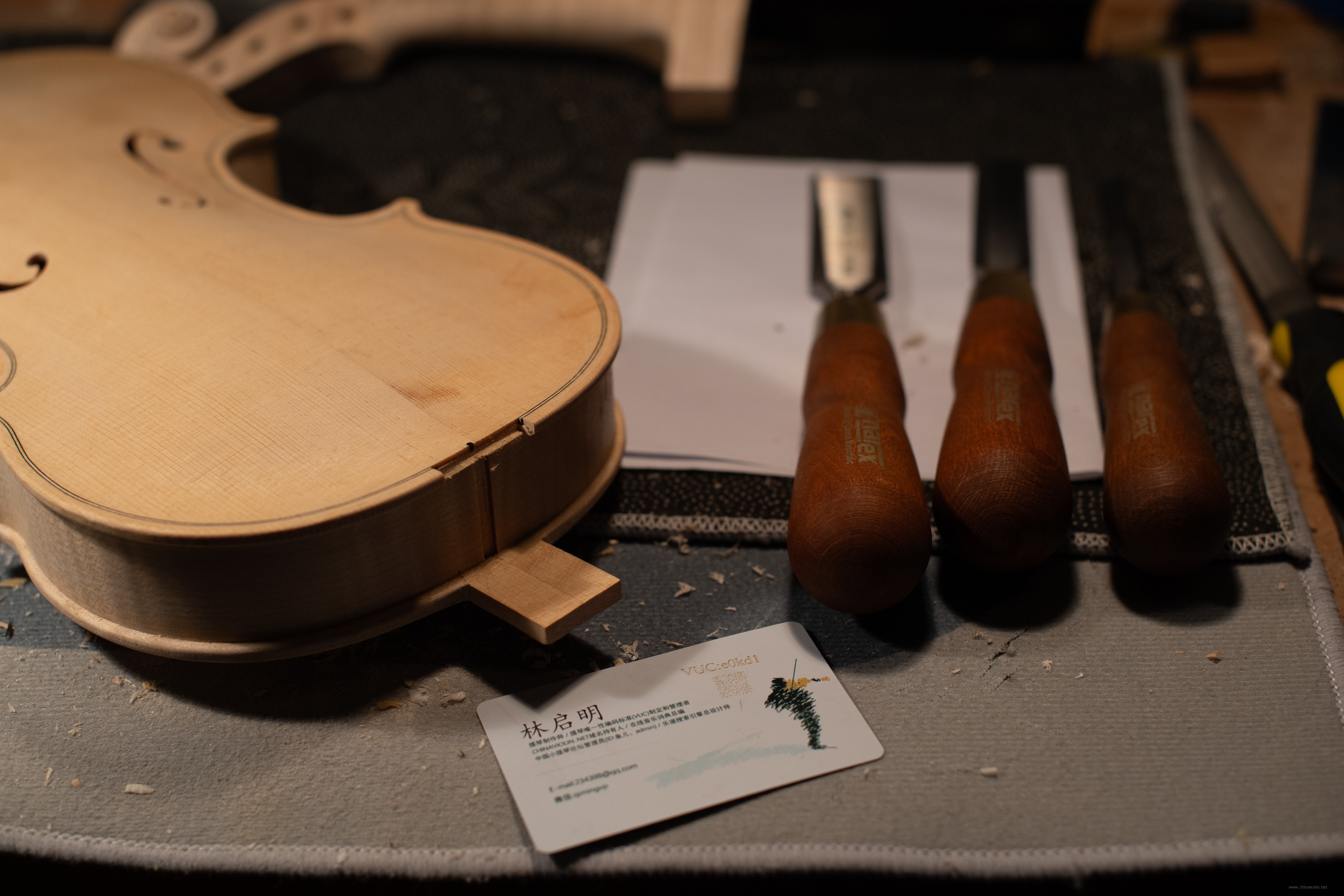

 楼主| 发表于 2024-12-28 00:13:56 | 显示全部楼层
温湿度:20,70%
开琴头榫槽。

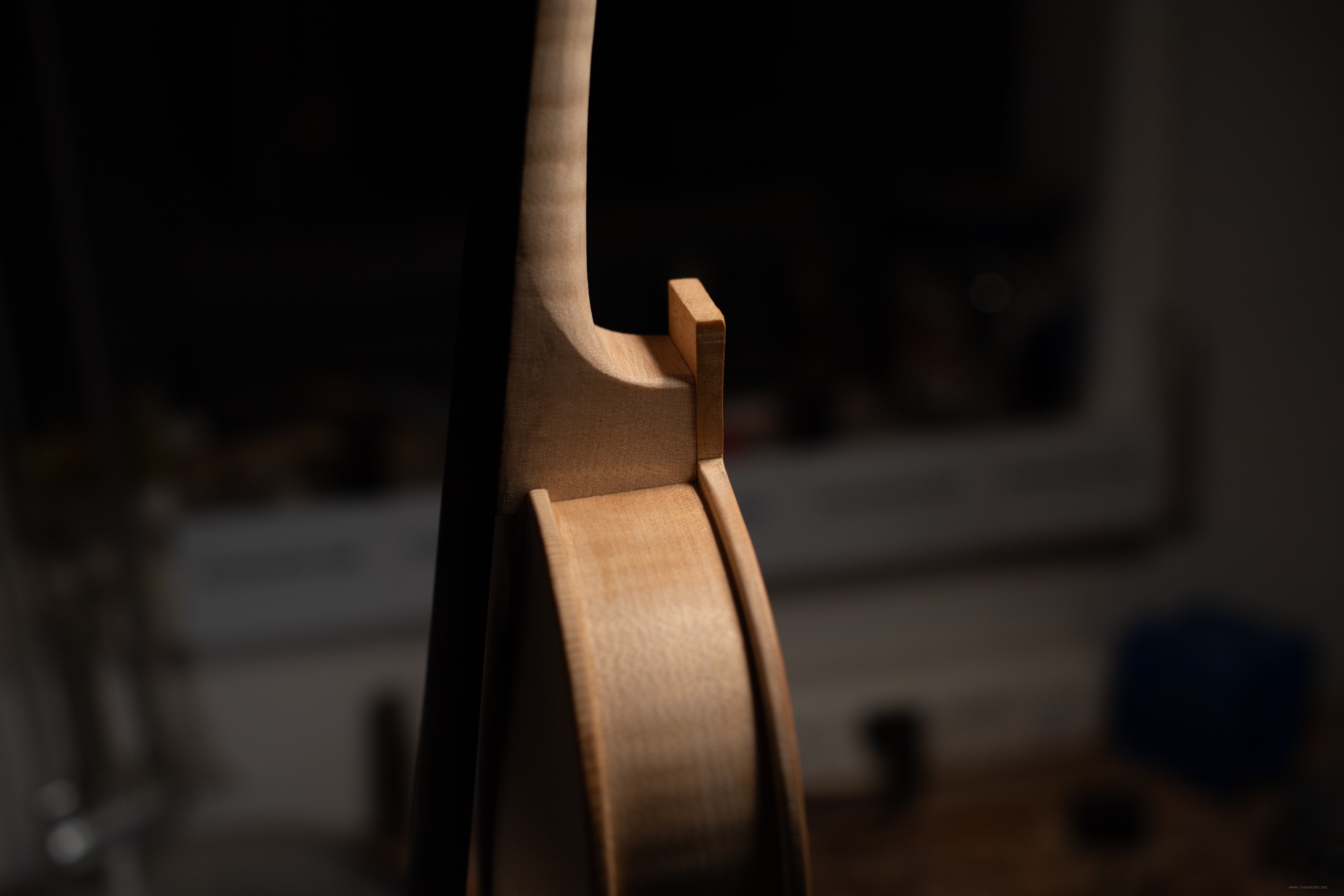

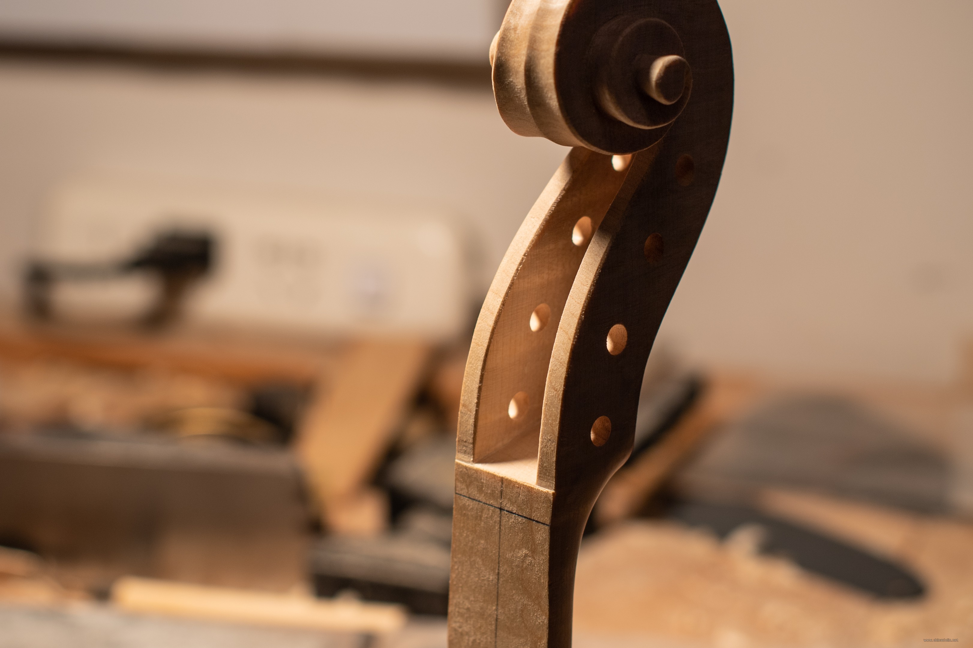

 楼主| 发表于 2025-1-3 23:12:41 | 显示全部楼层
温湿度:20,56%
琴头榫槽和角度微调。

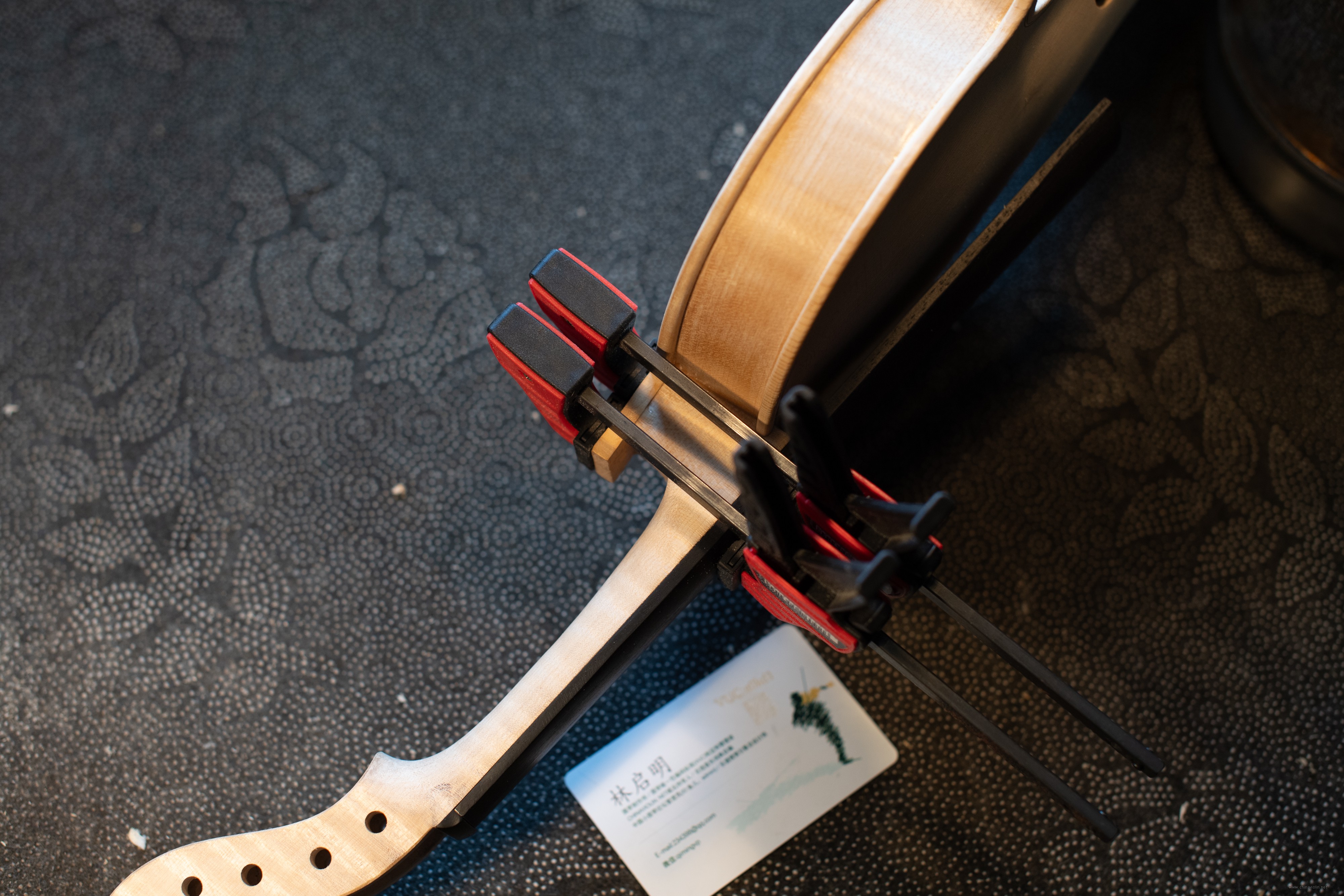

 楼主| 发表于 2025-1-8 11:55:55 | 显示全部楼层
温湿度:20,63%
琴头粘合。
