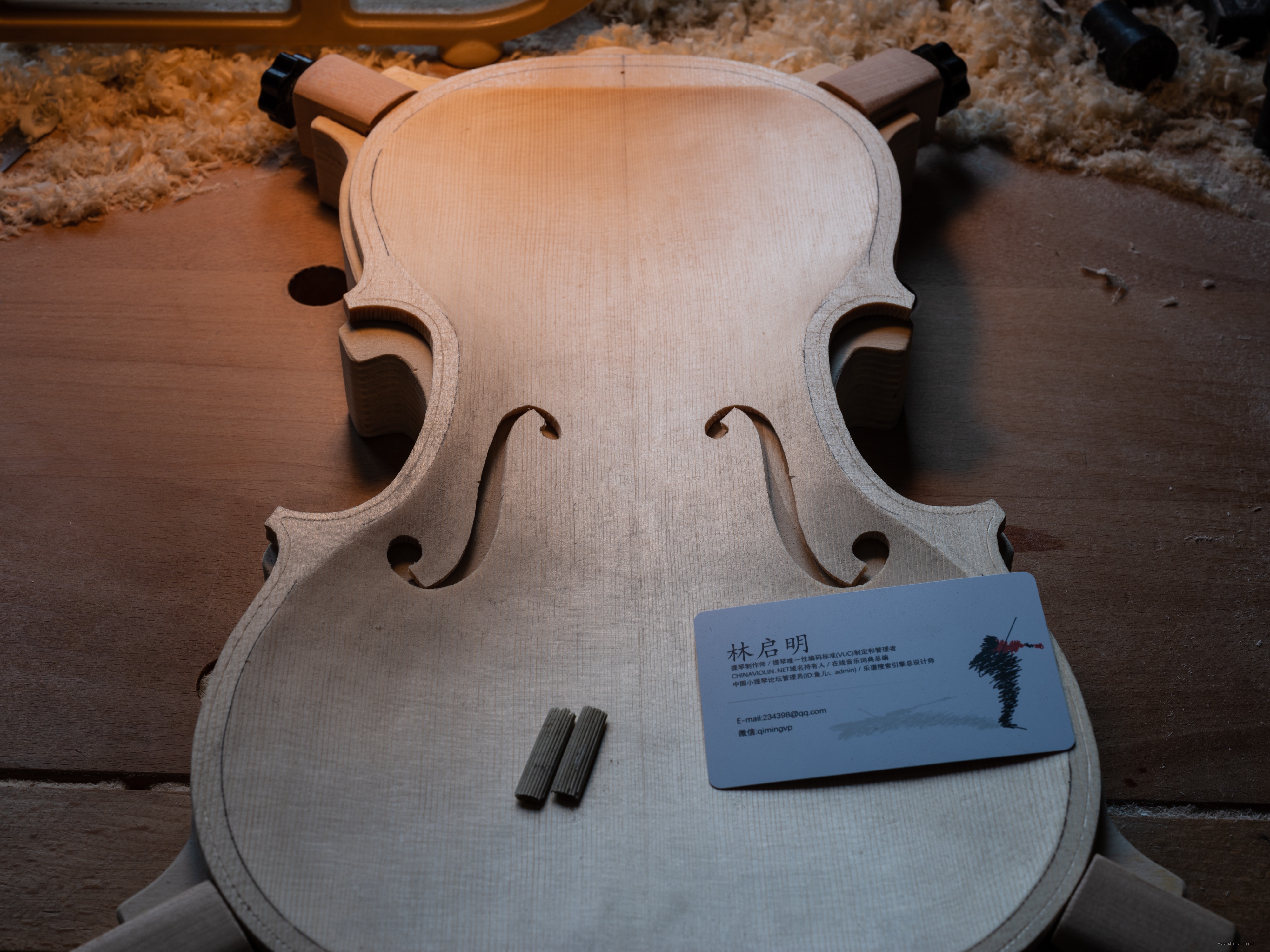

温湿度:20,72%

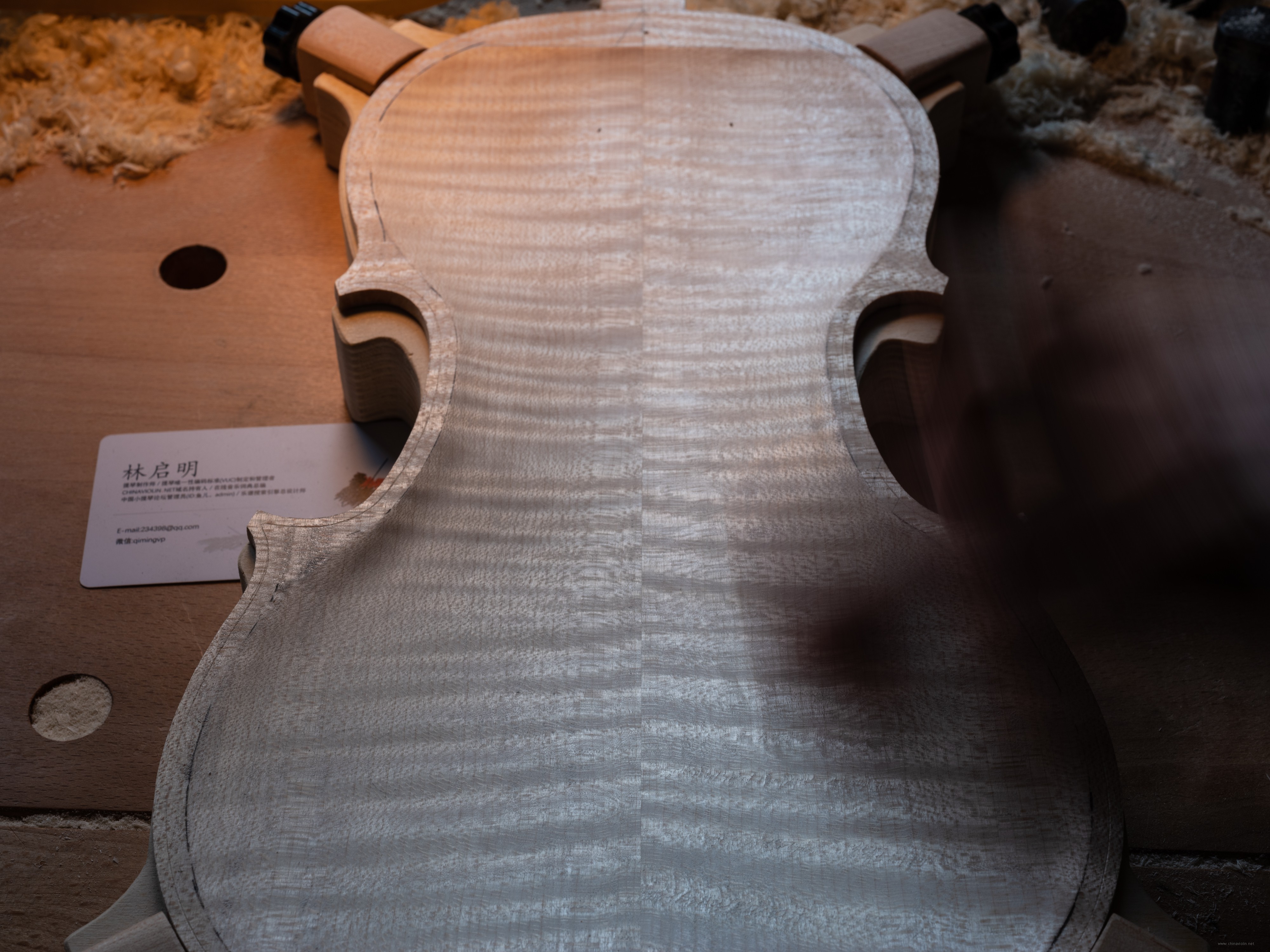

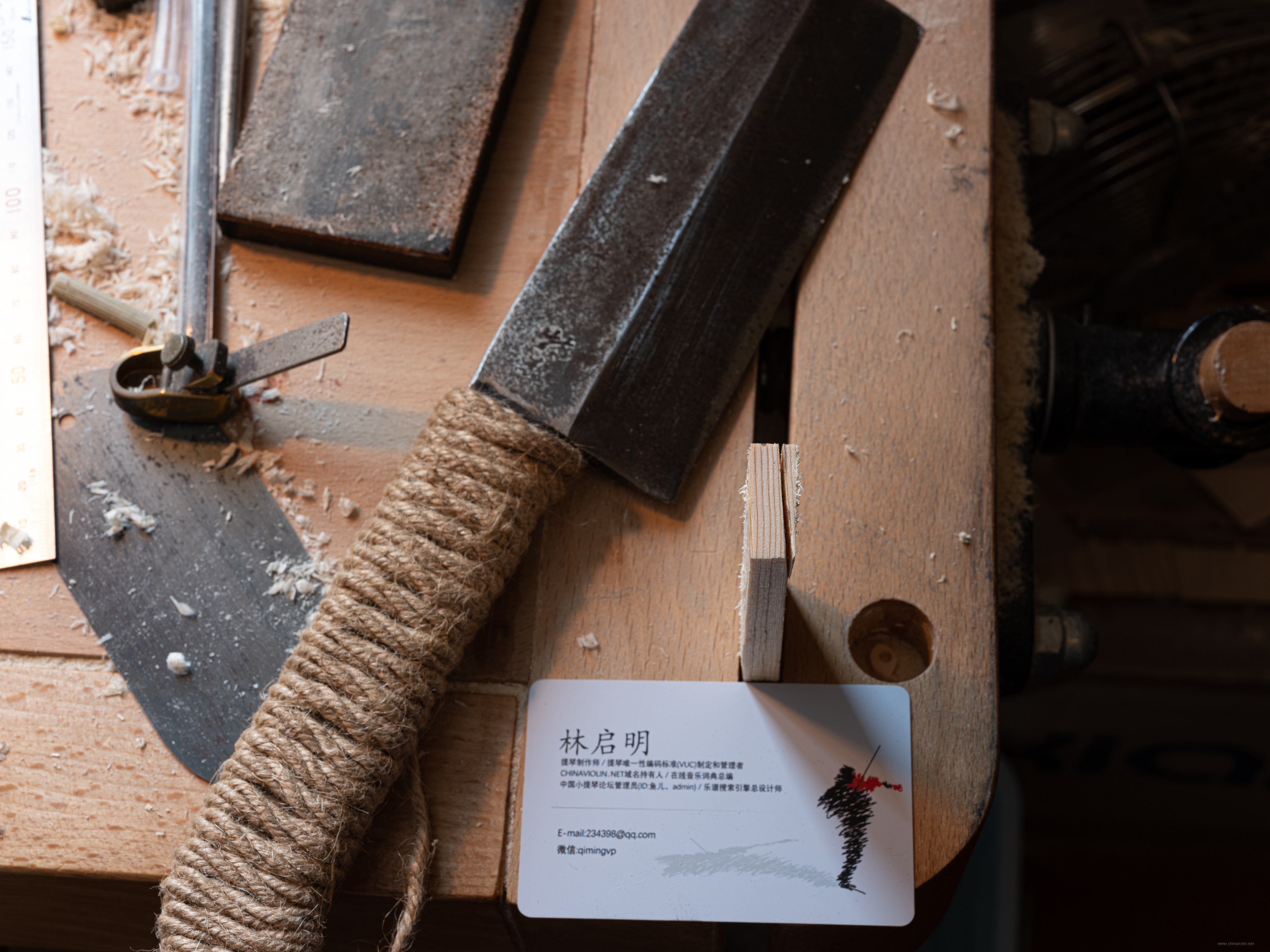

为面板定基音。

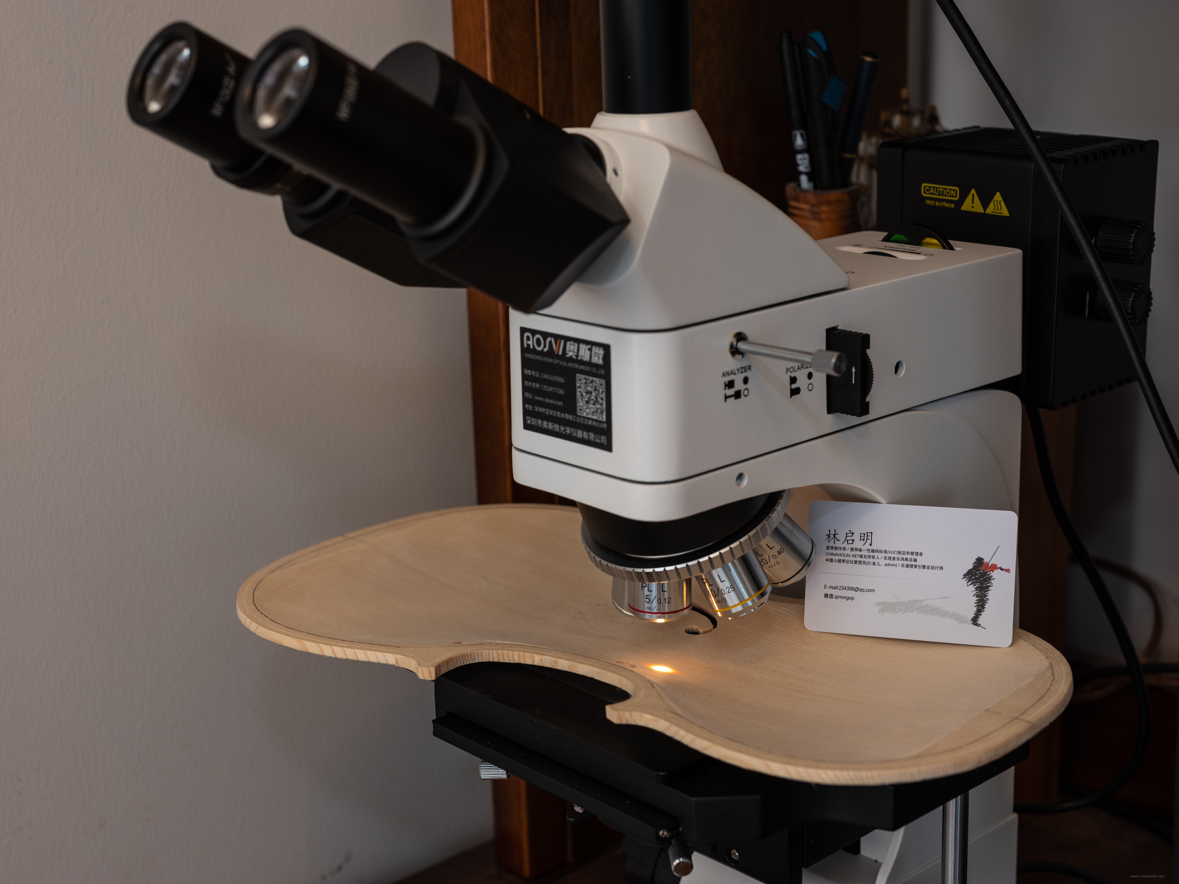

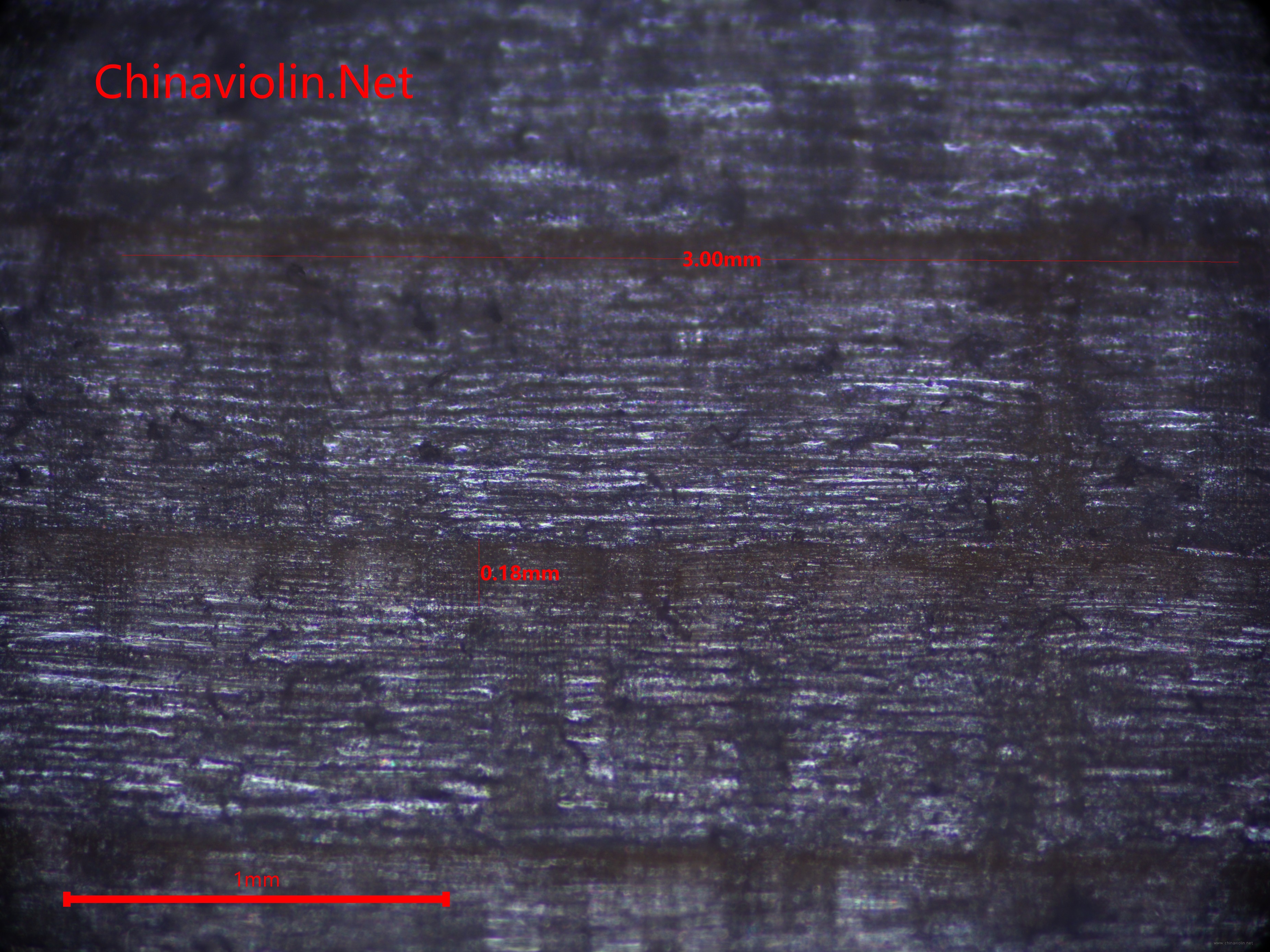

天然砂纸对音板腹部进行初步处理。
天然砂纸需要快速地进行打磨才有效果,而且耗时是普通砂纸的很多倍,通常使用天然砂纸处理一面音板需要一到两天时间,如果用普通砂纸只需要十几分钟。
面板也是用同样的工艺处理。
天然砂纸的好处是可以保持音板表面的纤维是连续的,避免形成断层,这对于声音传输速度和方向性是有正面影响的,作用到声音上会使琴声更集中灵敏,音色会更干净利落。
在显微镜上的效果。

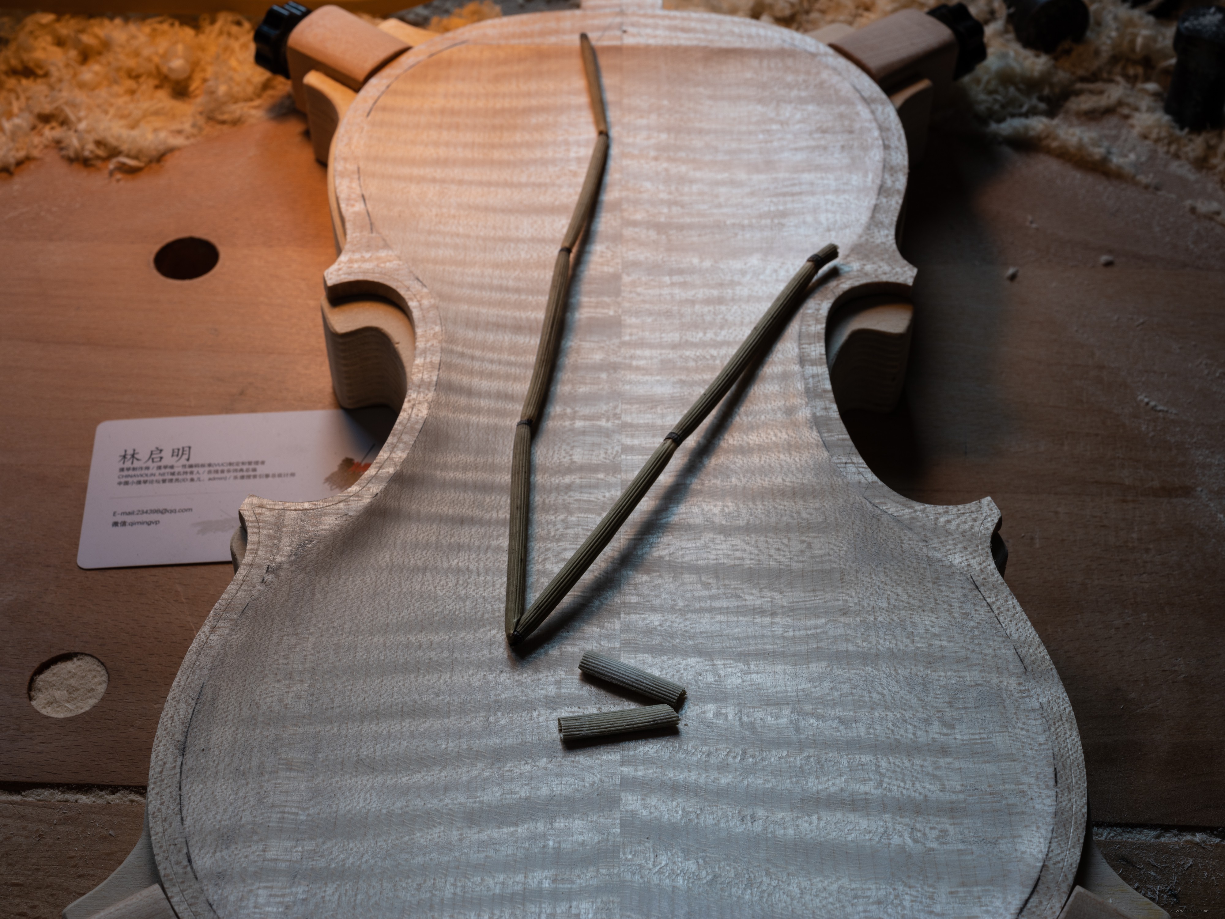

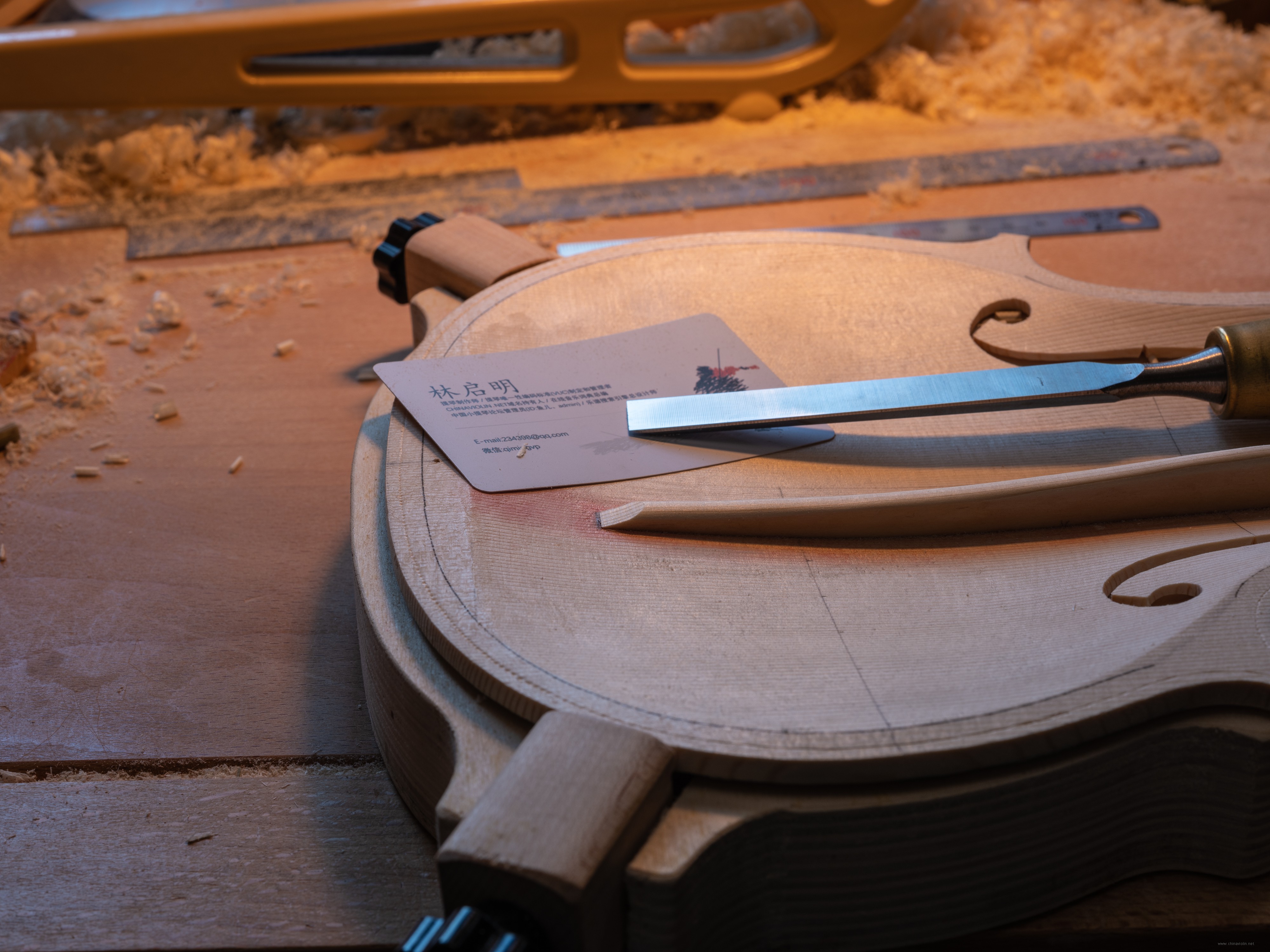

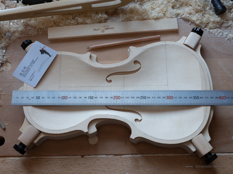

 楼主| 发表于 2023-2-27 11:22:09 | 显示全部楼层

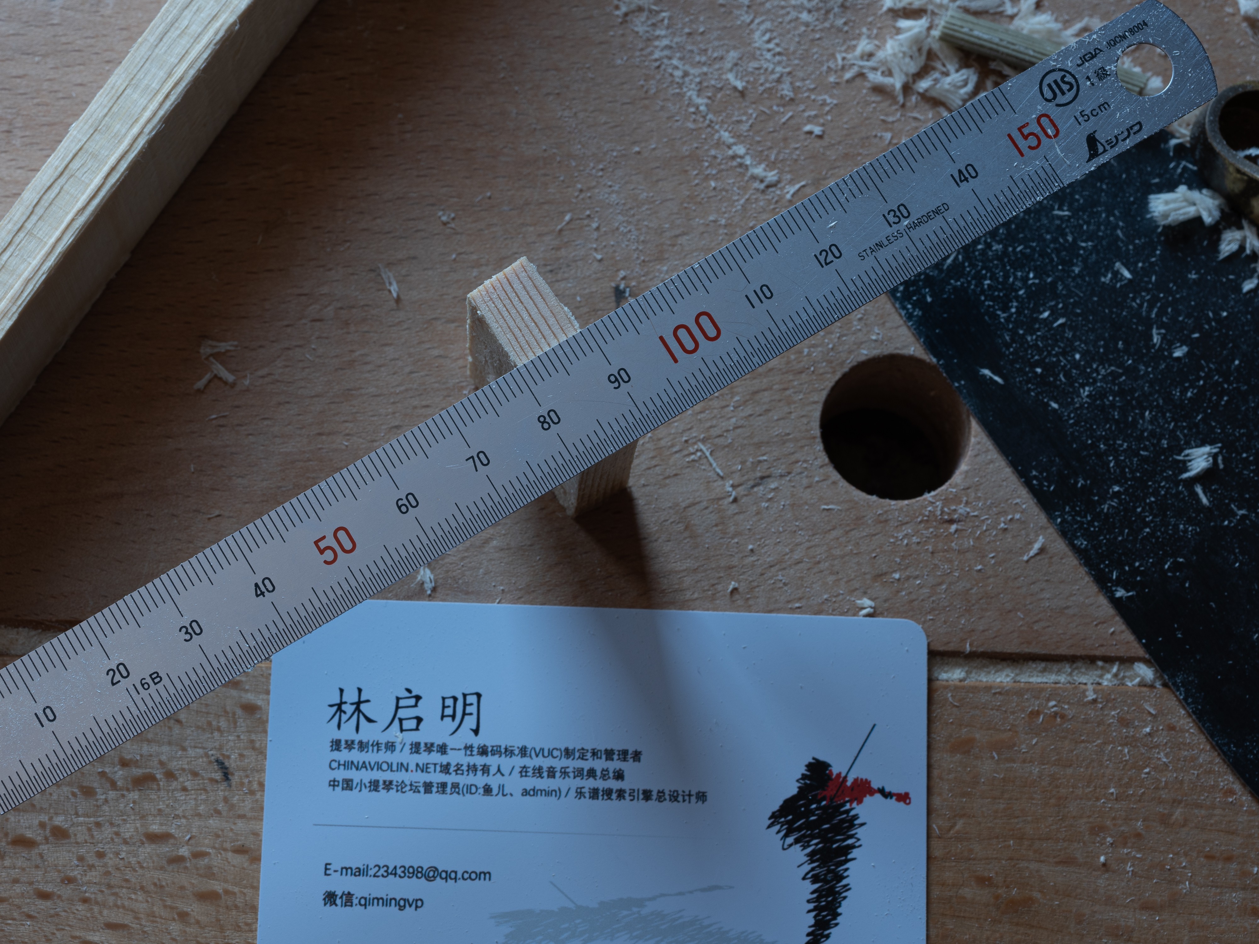

温湿度:19,61%

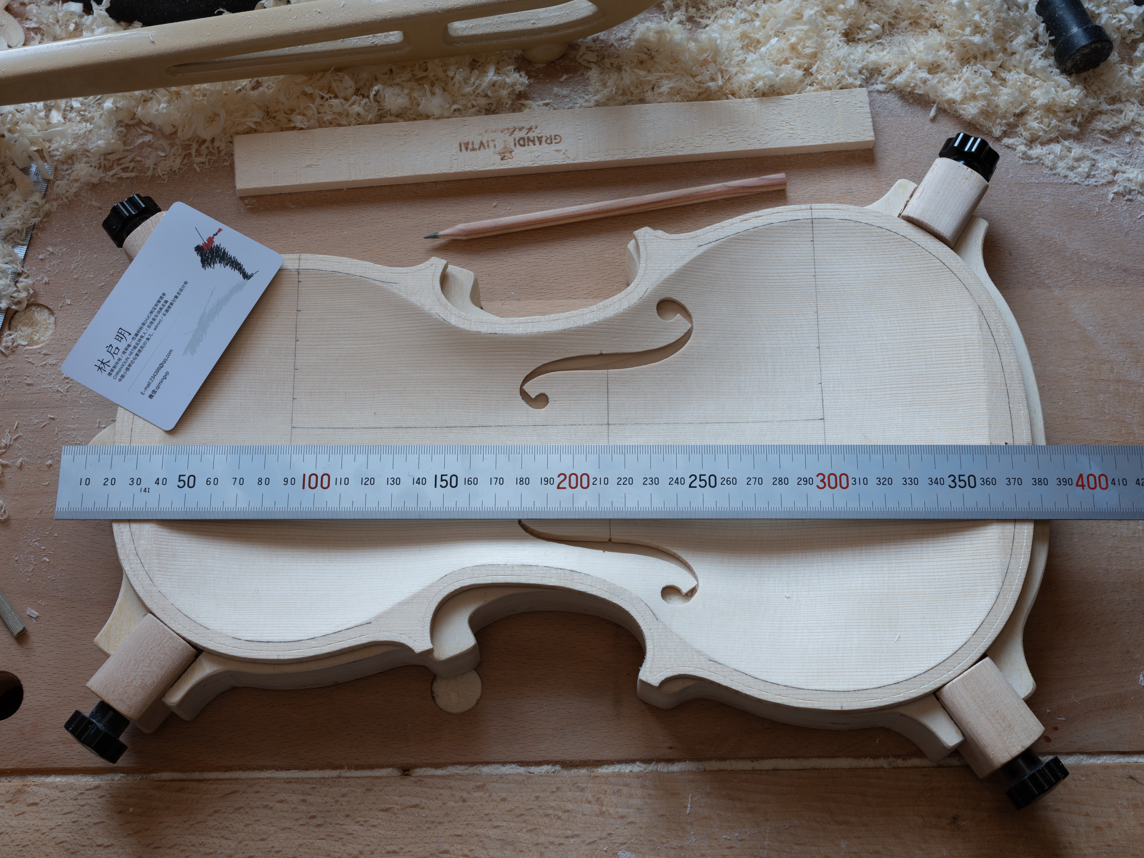

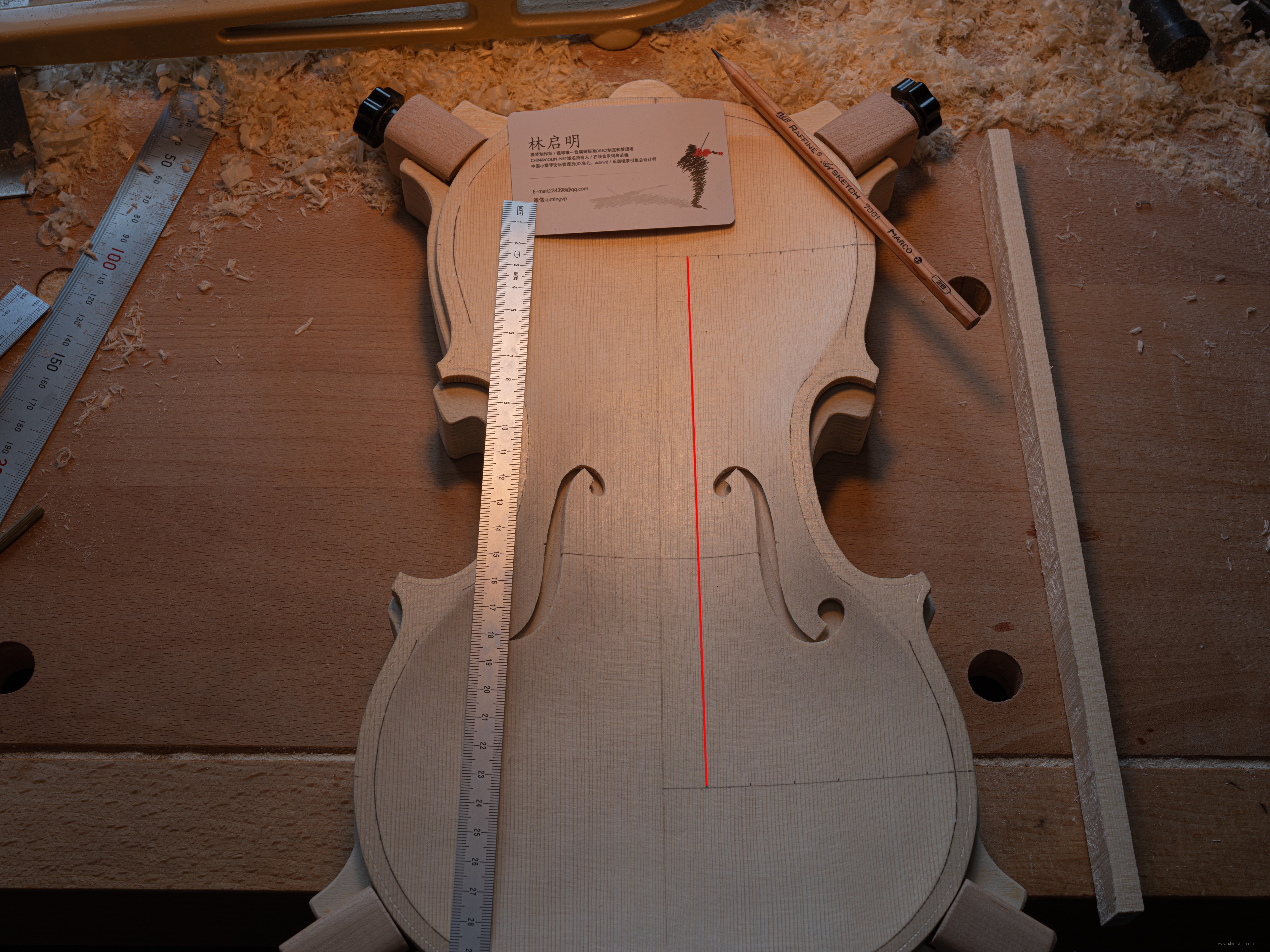

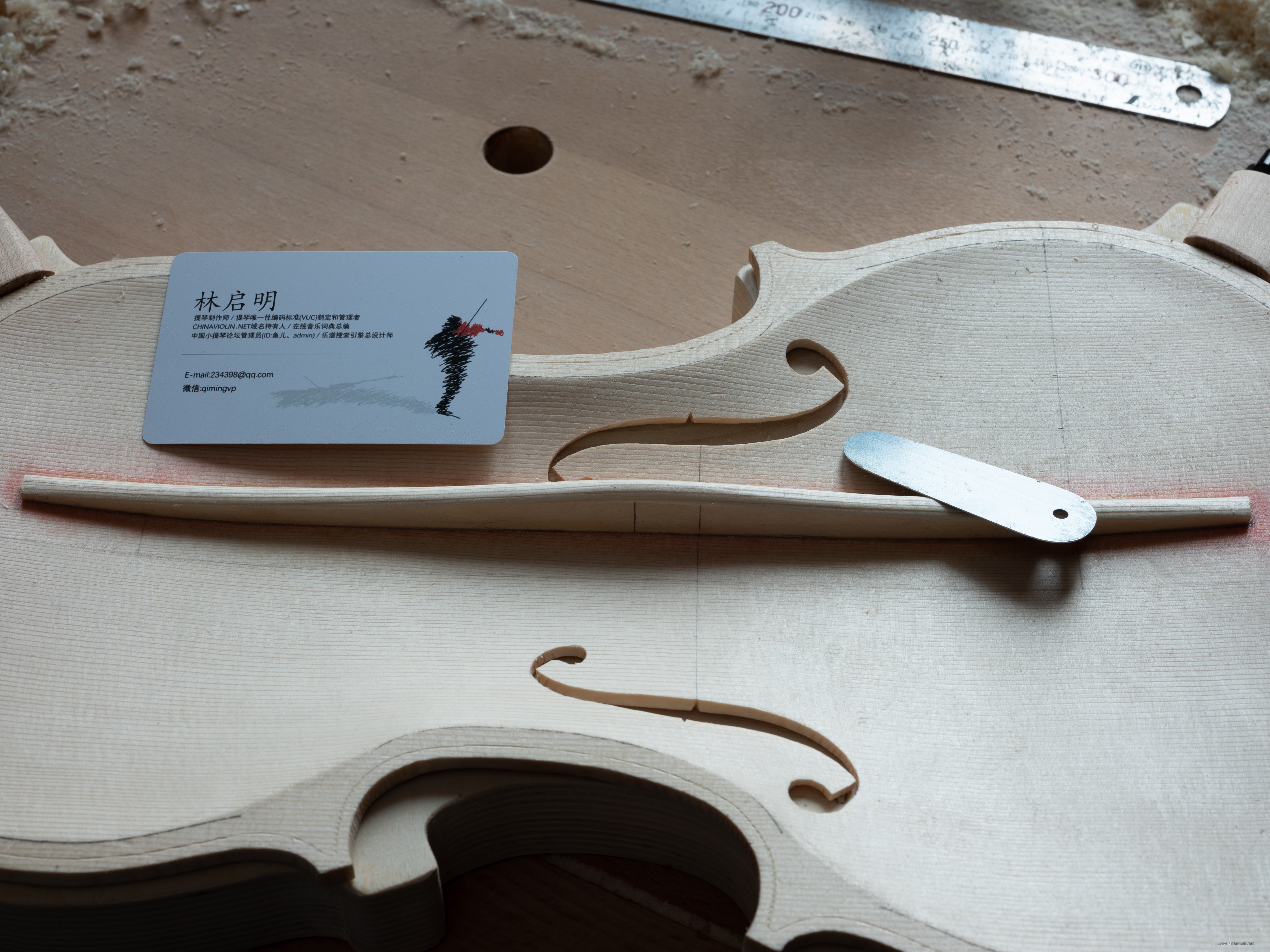

标注低音梁位置。

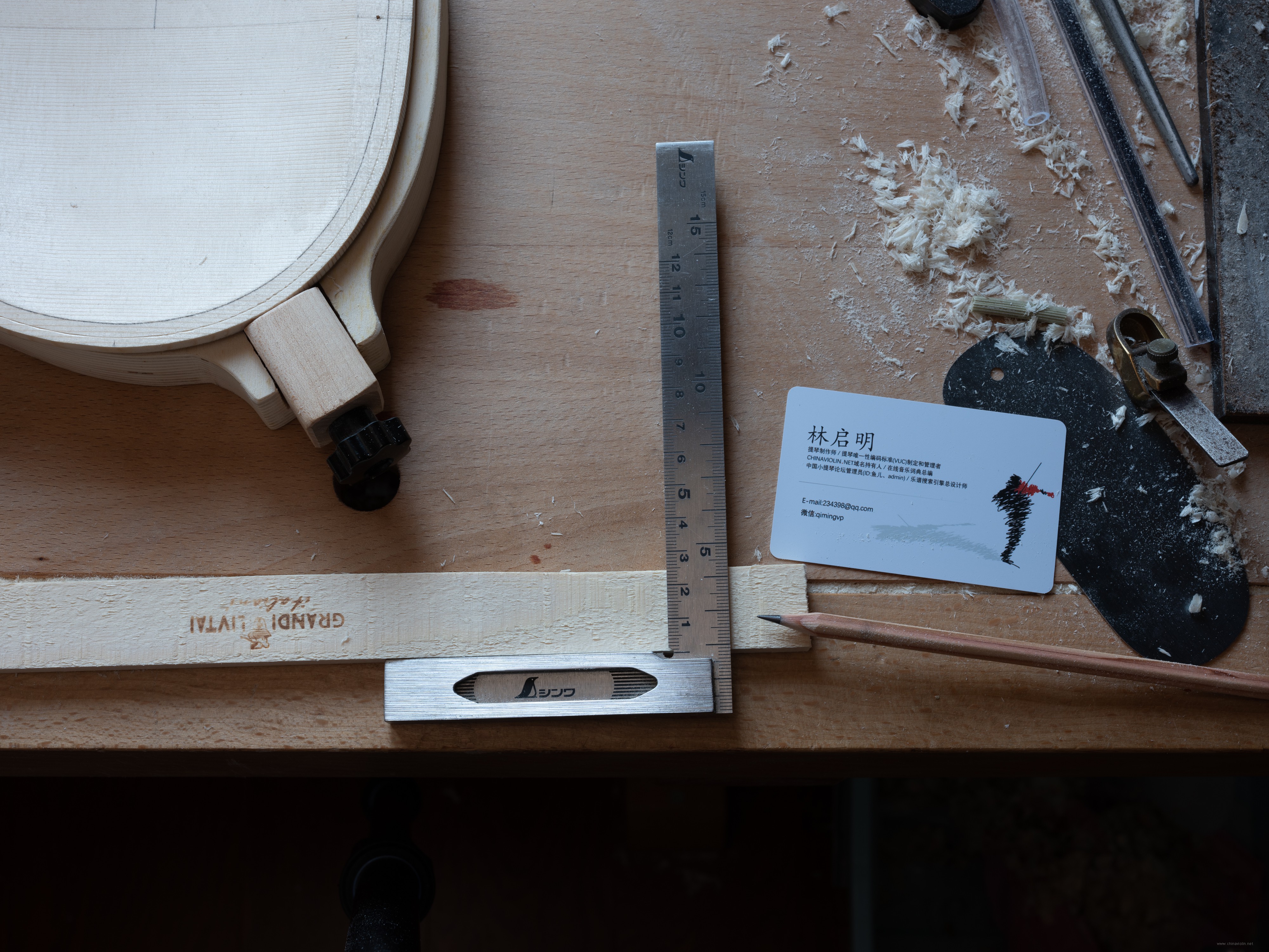

测量琴长。
按琴长比例截取低音梁长度。
低音梁横截面。

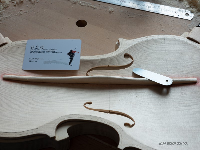

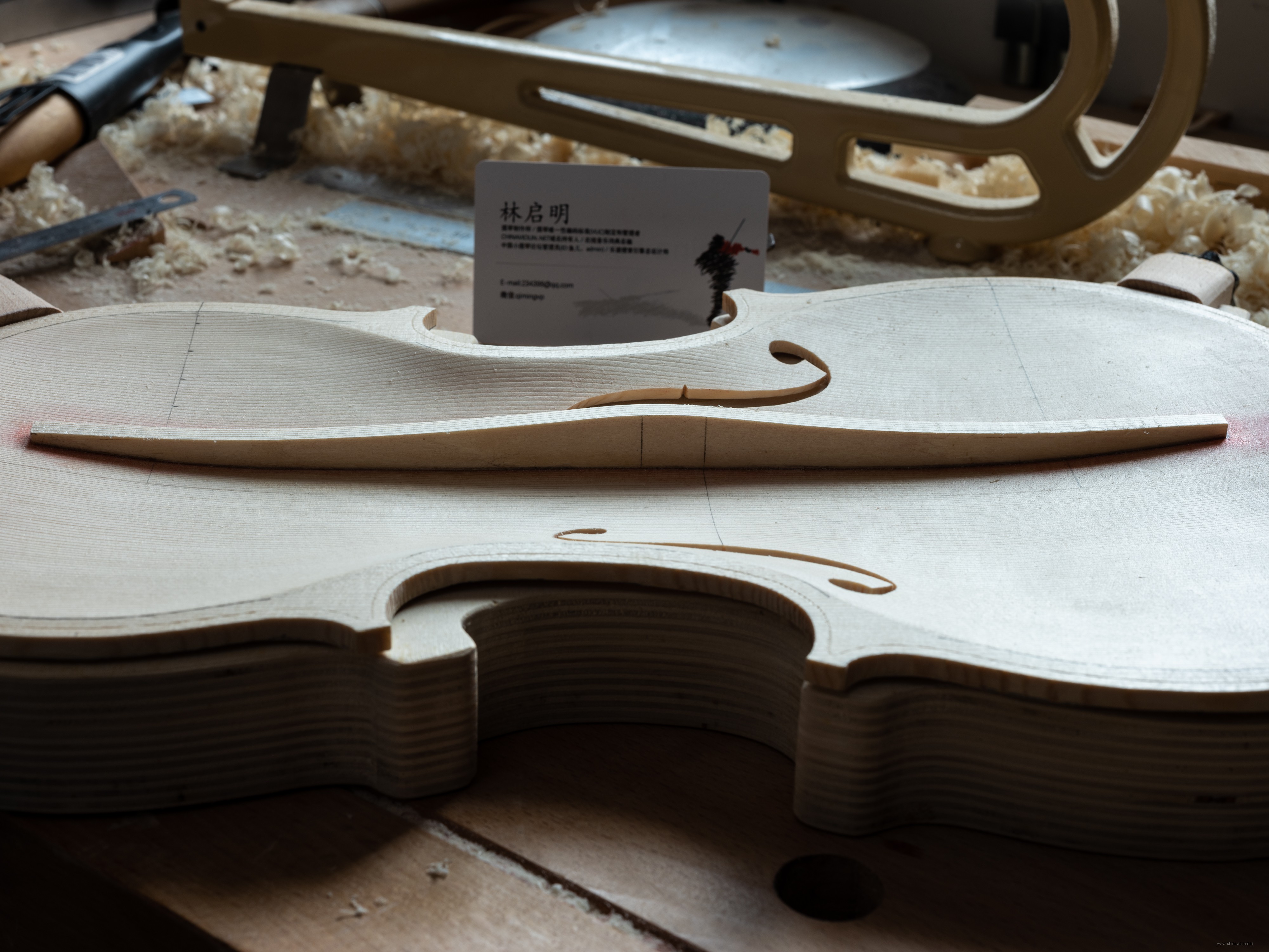

 楼主| 发表于 2023-2-28 16:24:10 | 显示全部楼层
温湿度:20,71%
低音梁。
低音梁的敲击声:

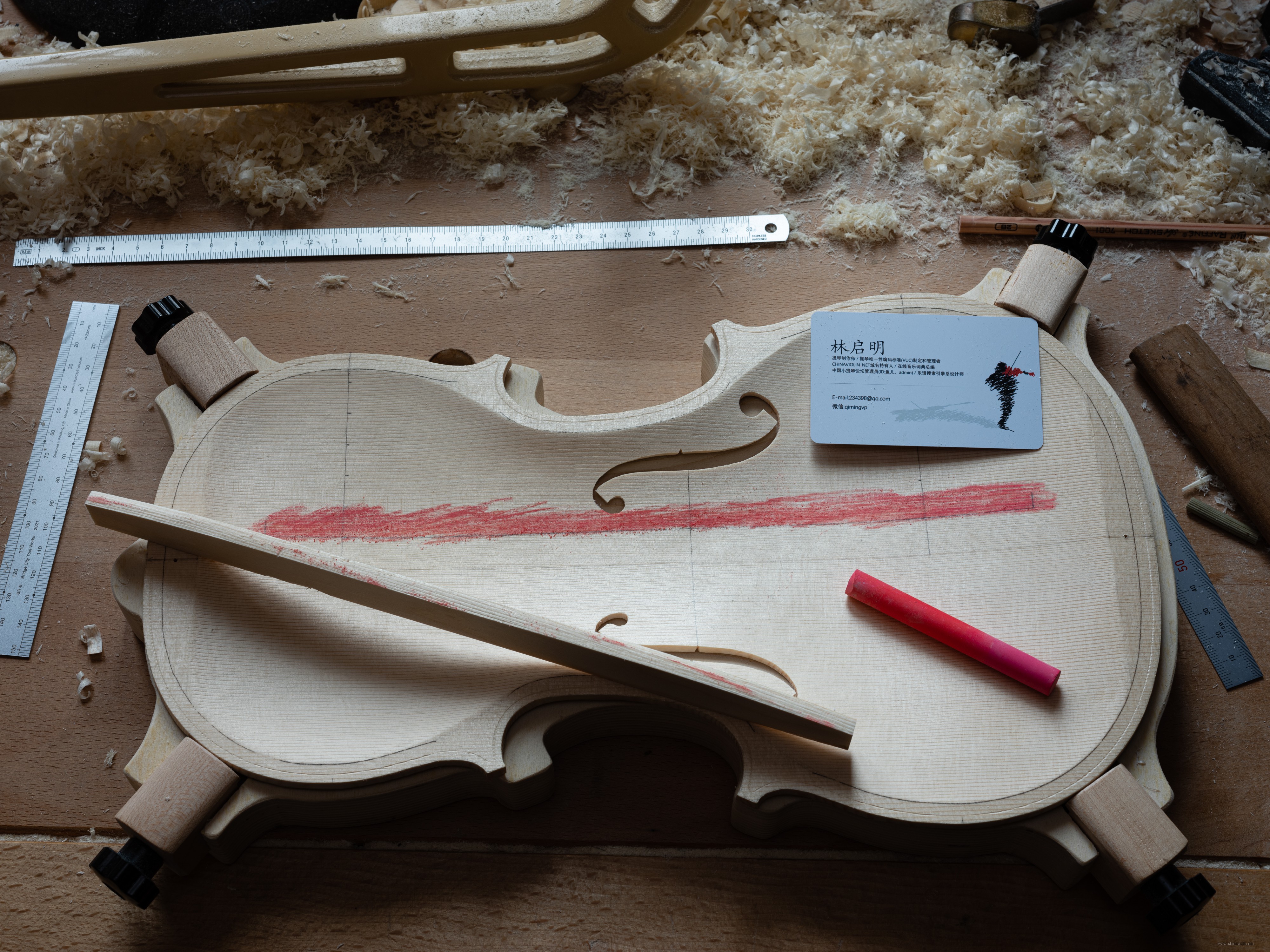

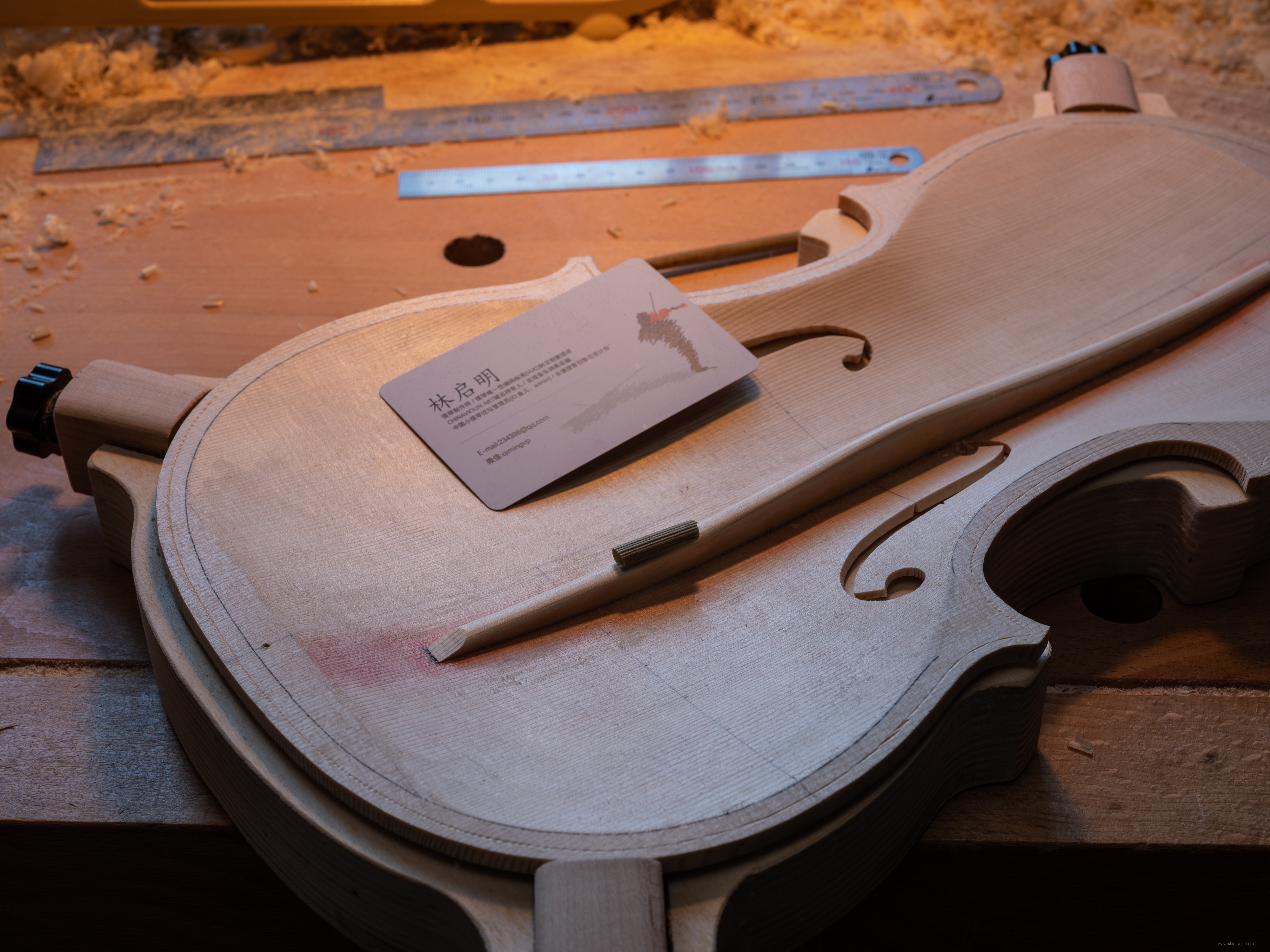

 楼主| 发表于 2023-3-3 15:42:00 | 显示全部楼层

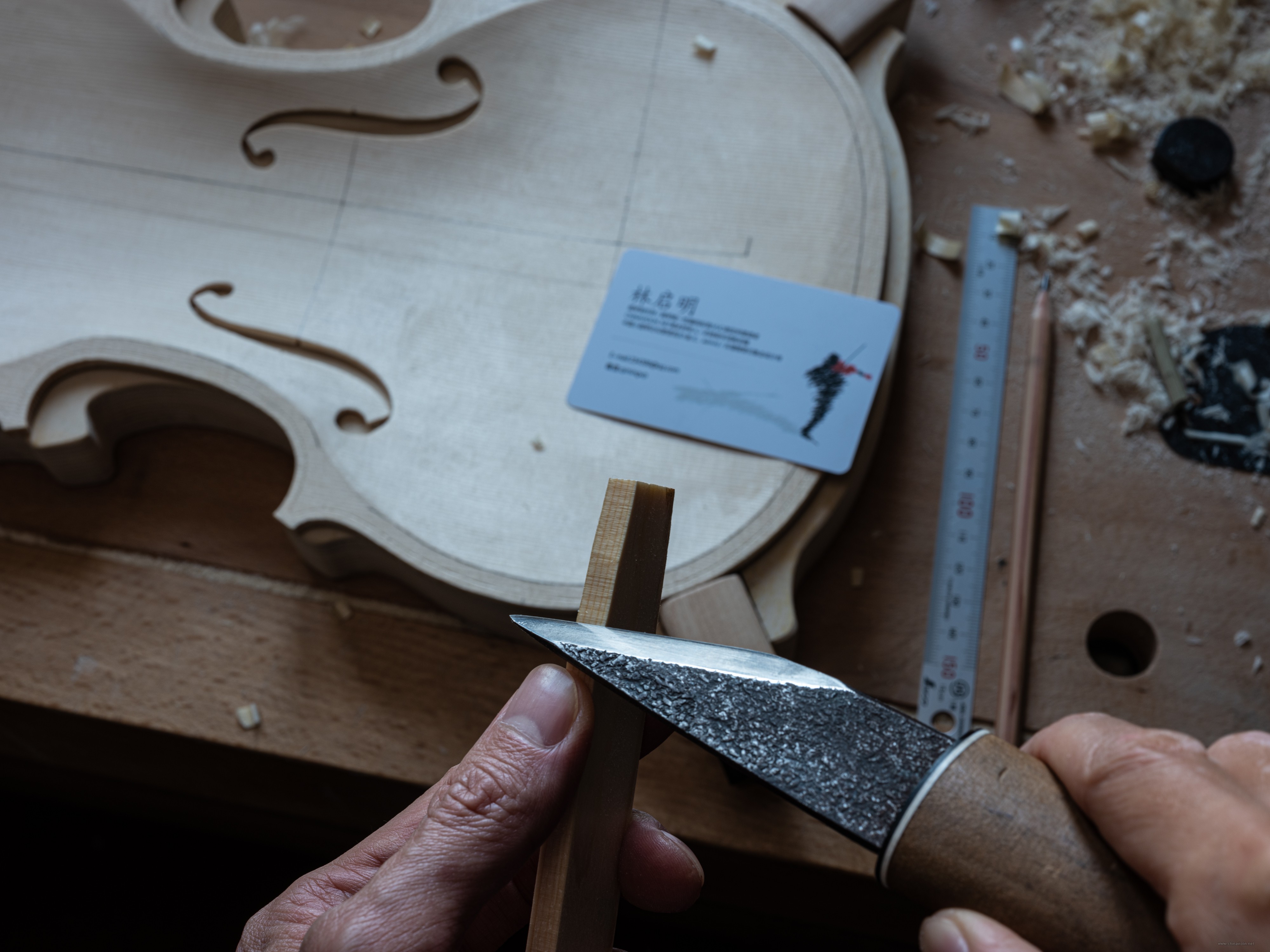

温湿度:20,59%

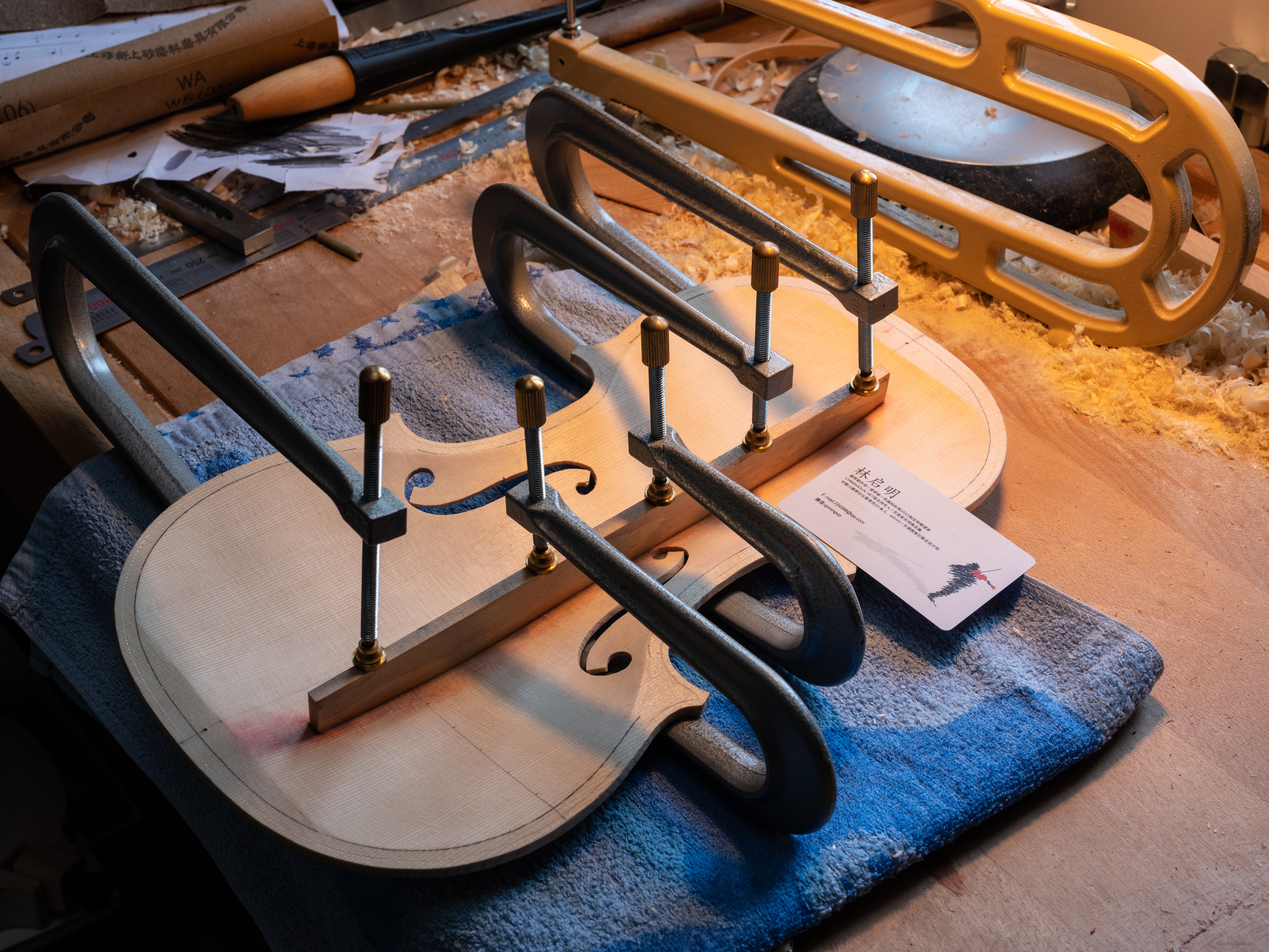

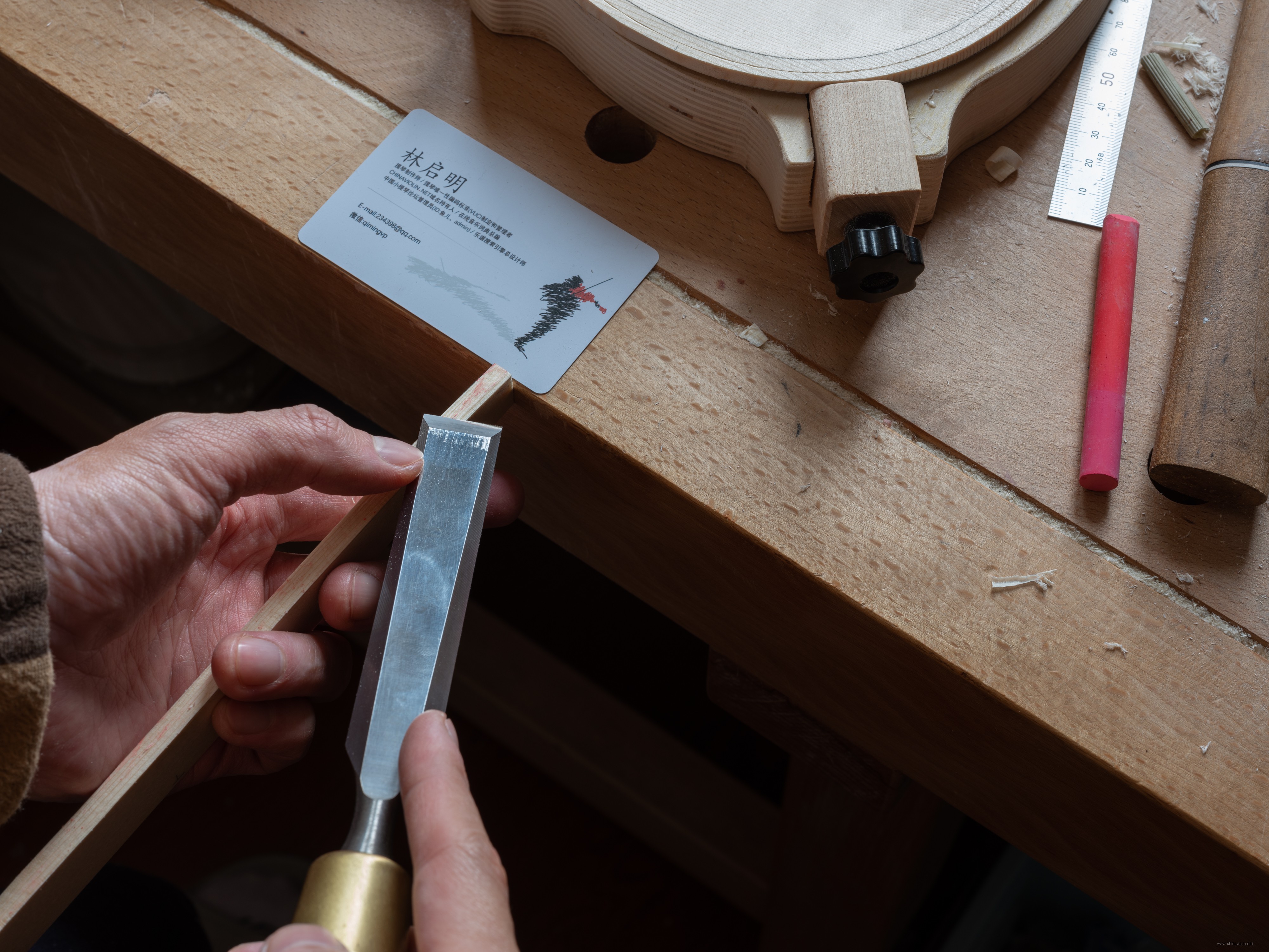

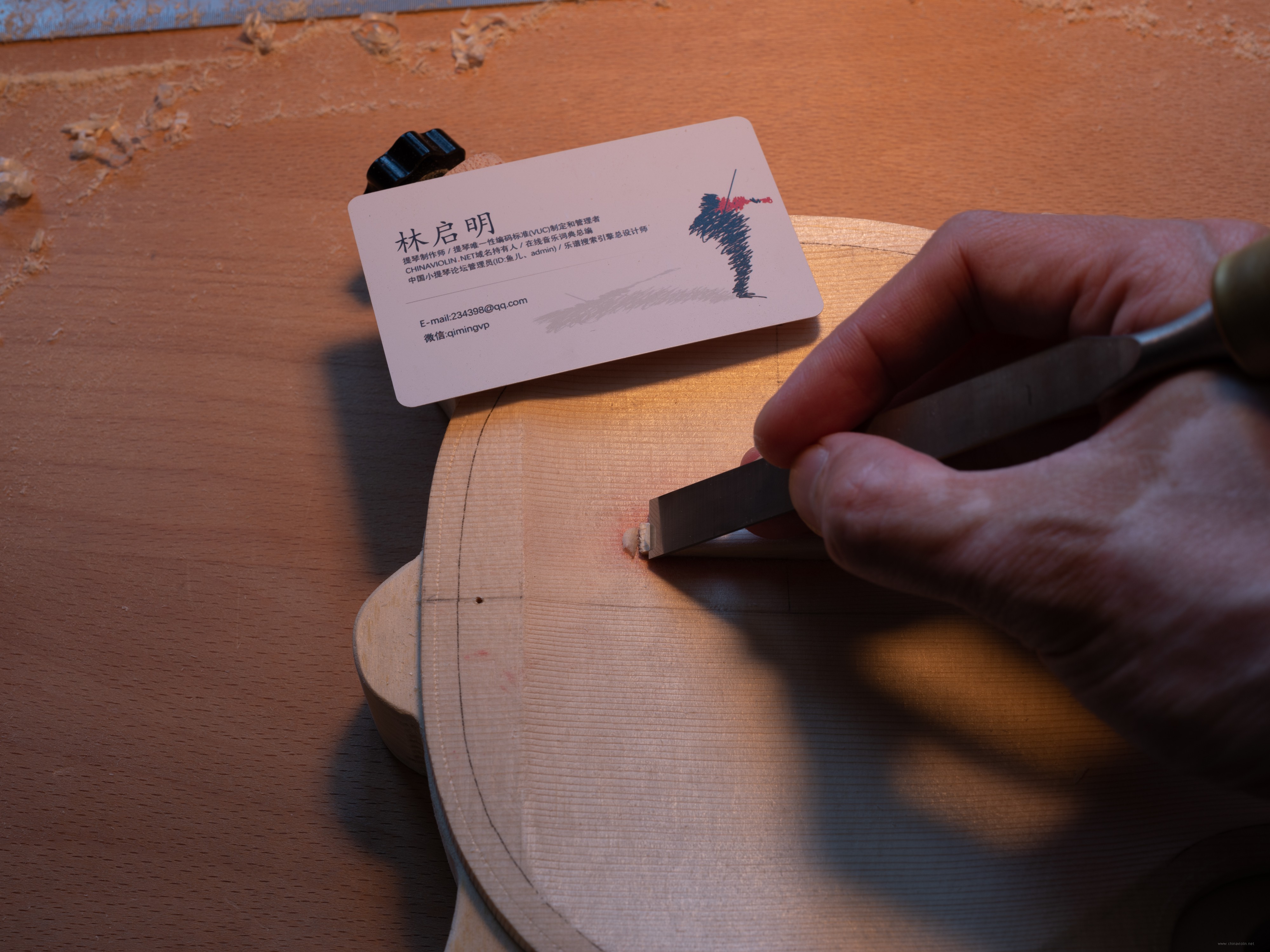

用粉笔涂低音梁位置。
再把低音梁印上去后削去凸起部位直到吻合。
 楼主| 发表于 2023-3-6 12:03:57 | 显示全部楼层
温湿度:20,52%
吻合,等待上胶。

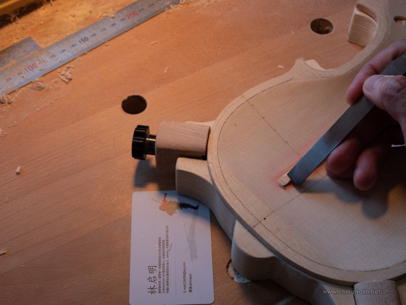

粘合低音梁。

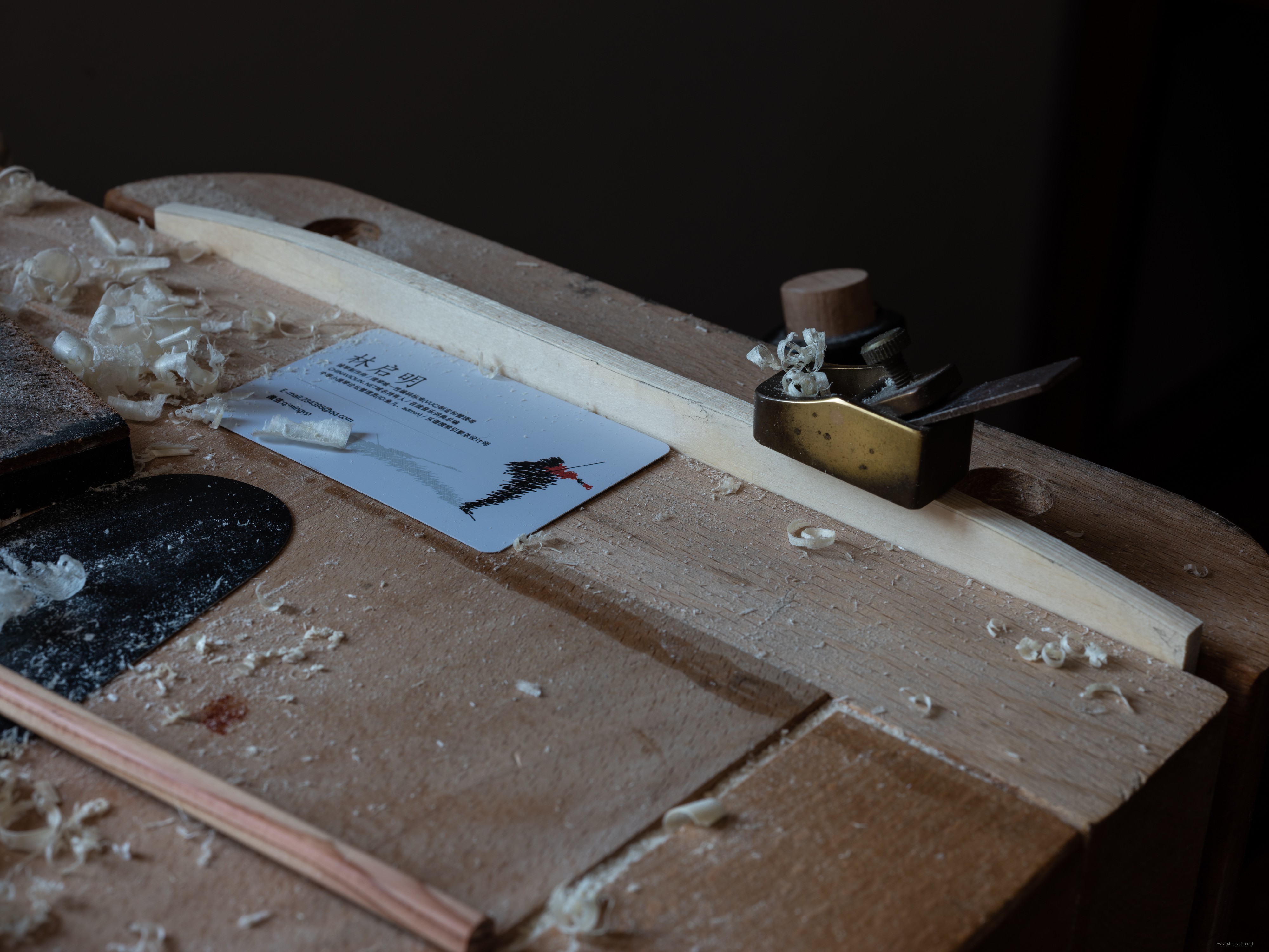

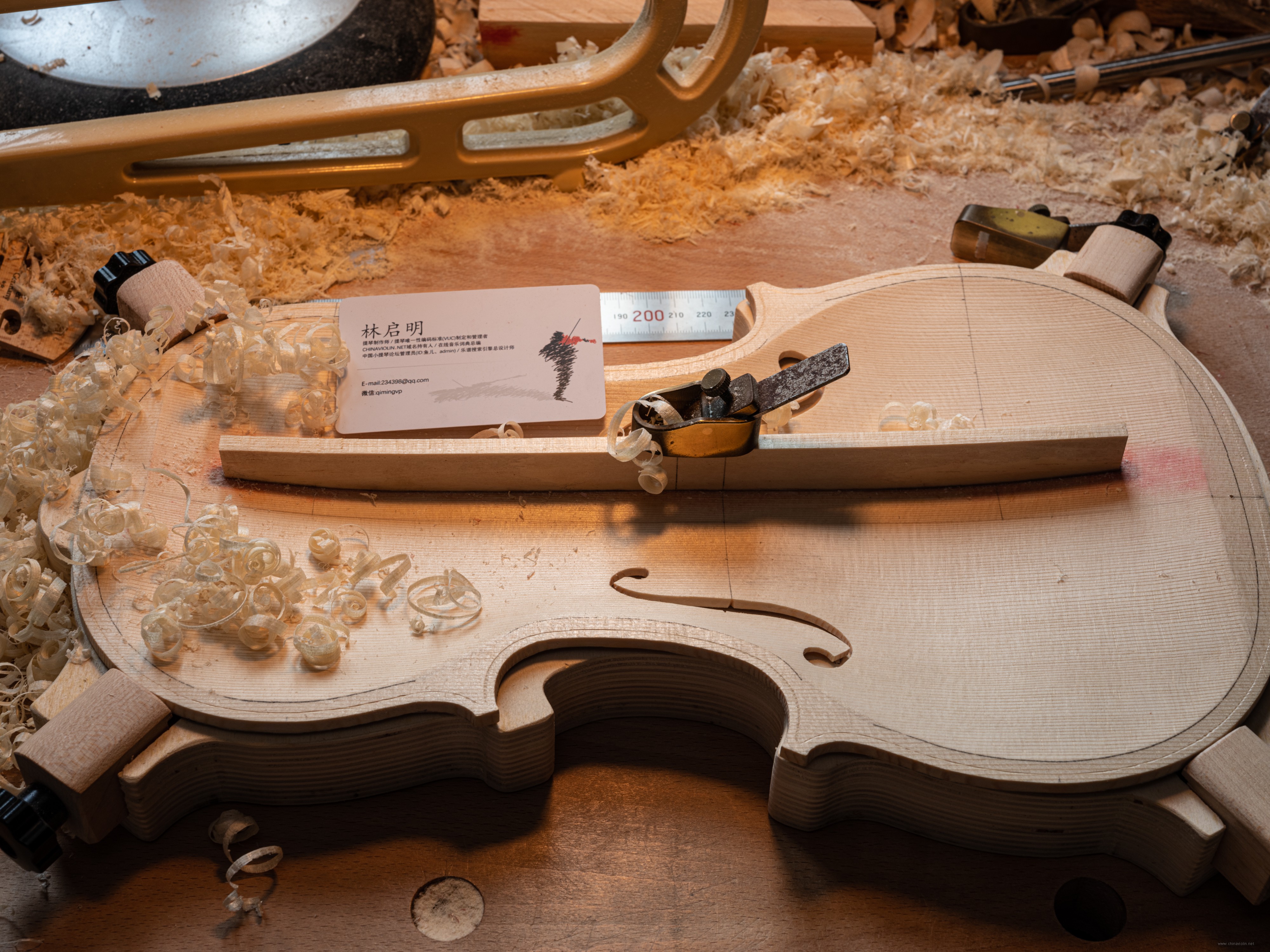

 楼主| 发表于 2023-3-8 11:52:55 | 显示全部楼层

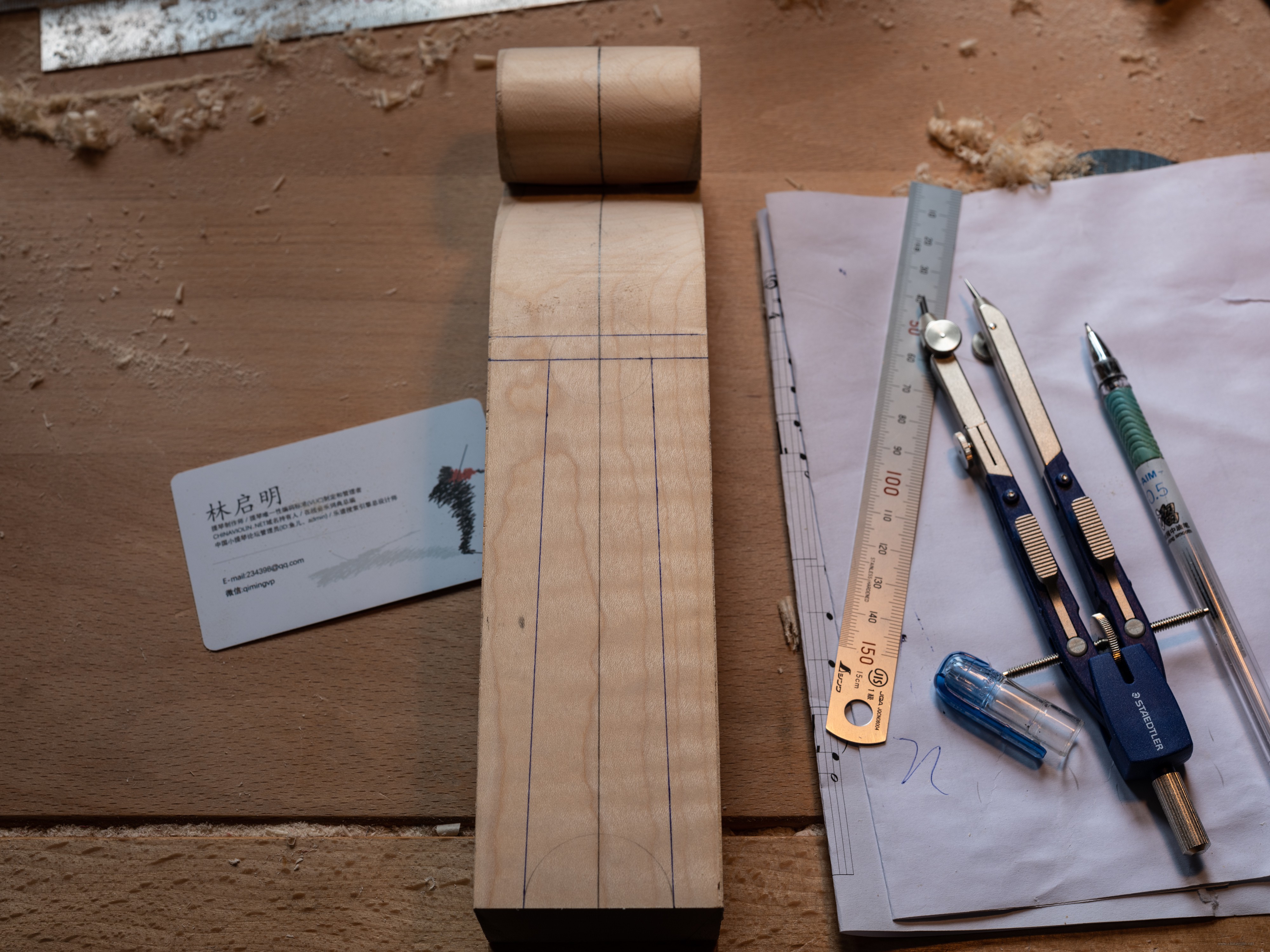

温湿度:21,64%
标记中线。
定位低音梁最高点。
刨削音梁。

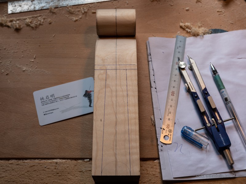

 楼主| 发表于 2023-3-15 16:28:27 | 显示全部楼层
温湿度:22,66%
琴头。

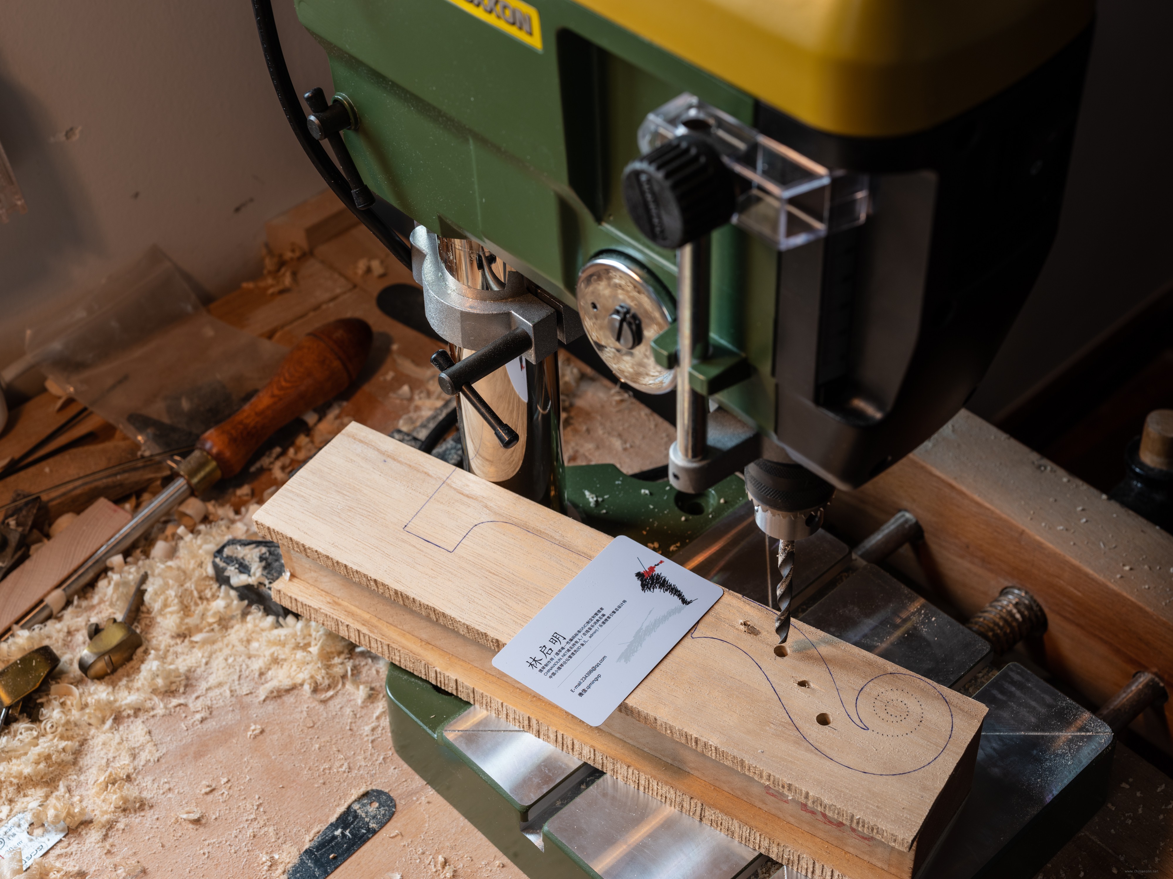

 楼主| 发表于 2023-3-21 10:36:46 | 显示全部楼层
温湿度:23,70%

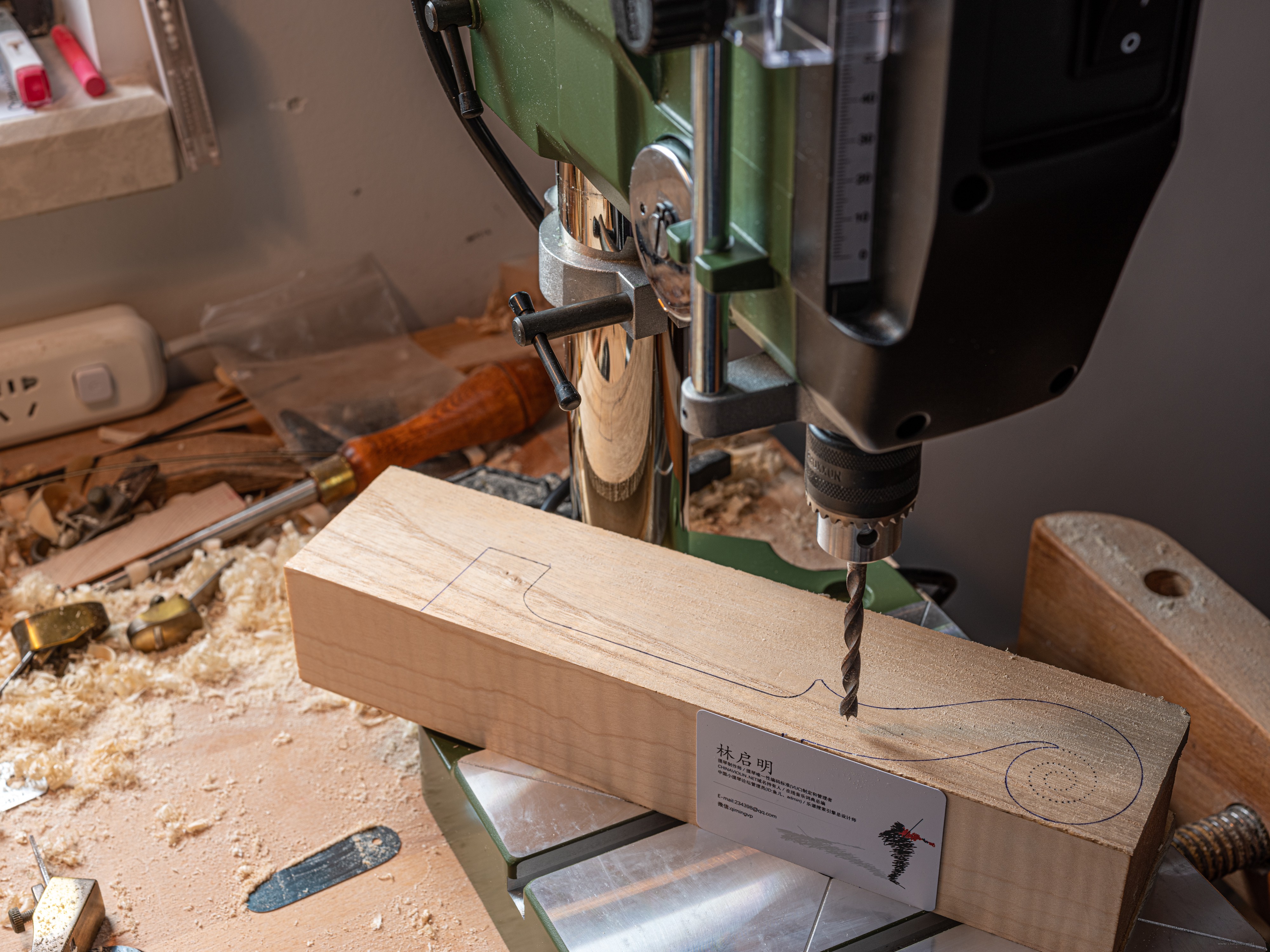

钻弦轴孔。

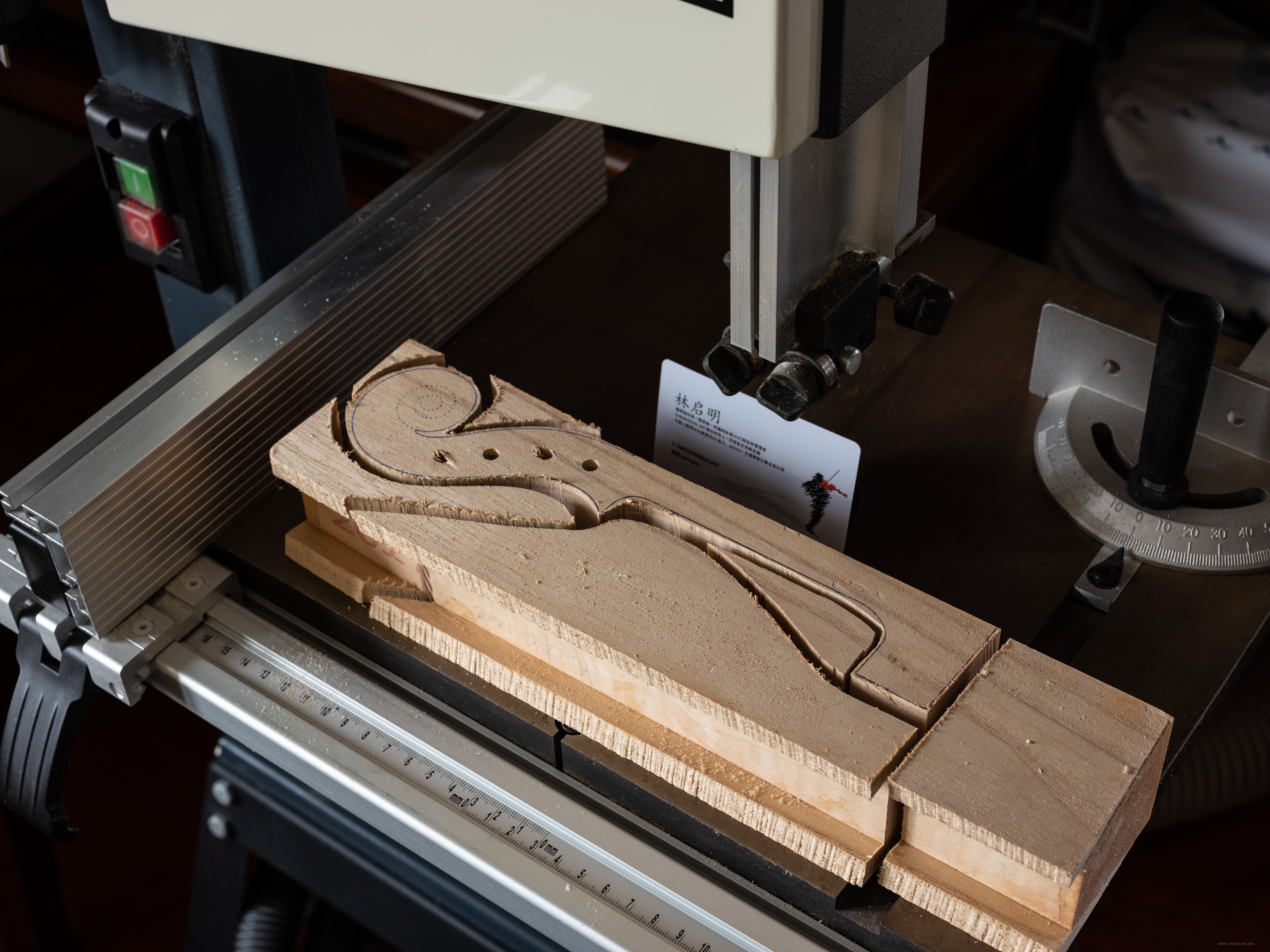

 楼主| 发表于 2023-3-22 13:29:41 | 显示全部楼层
温湿度:25,74%

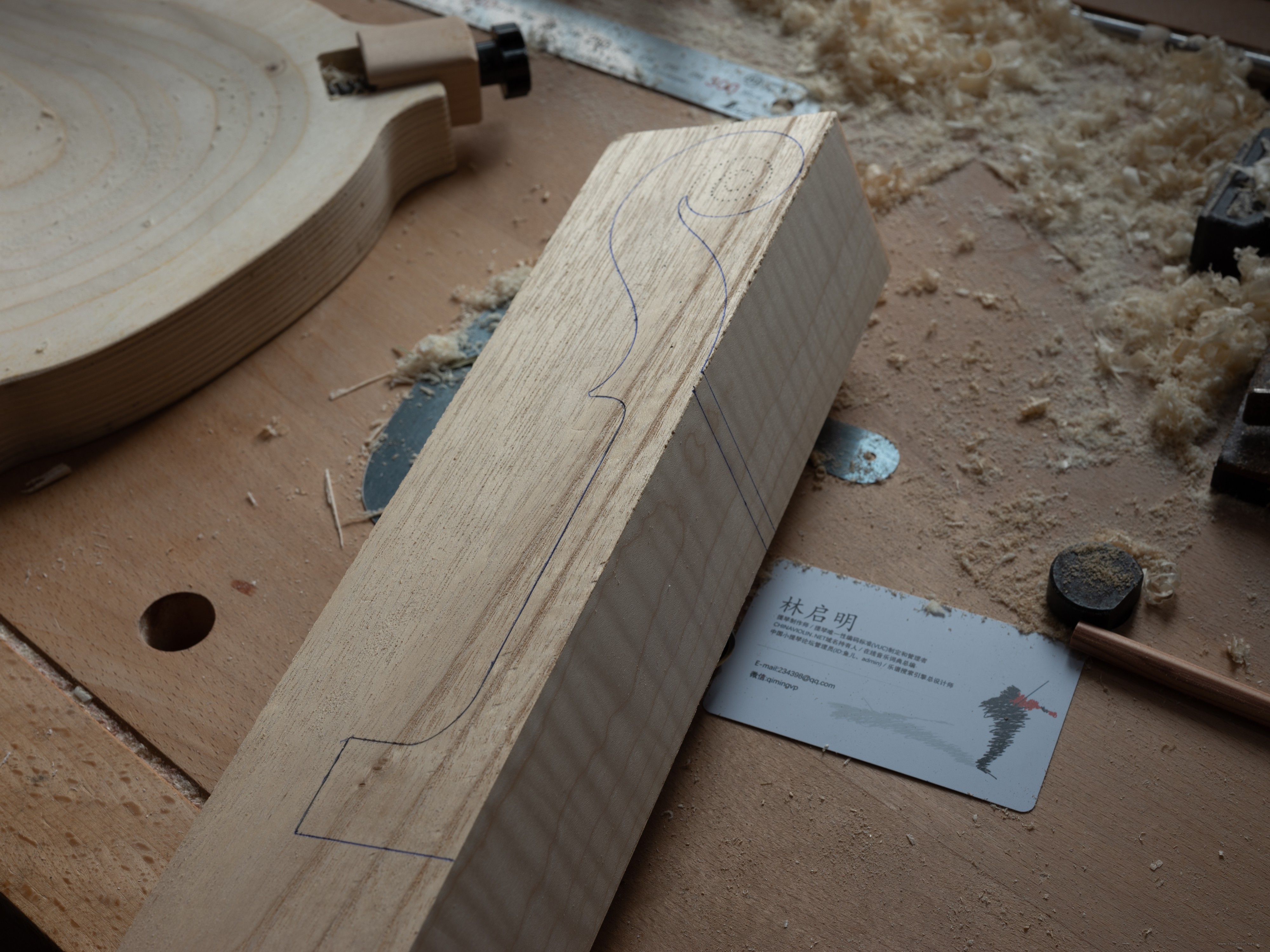

带锯解料。
发表于 2023-3-23 20:37:04 | 显示全部楼层
琴头料的射线与弦轴平行?

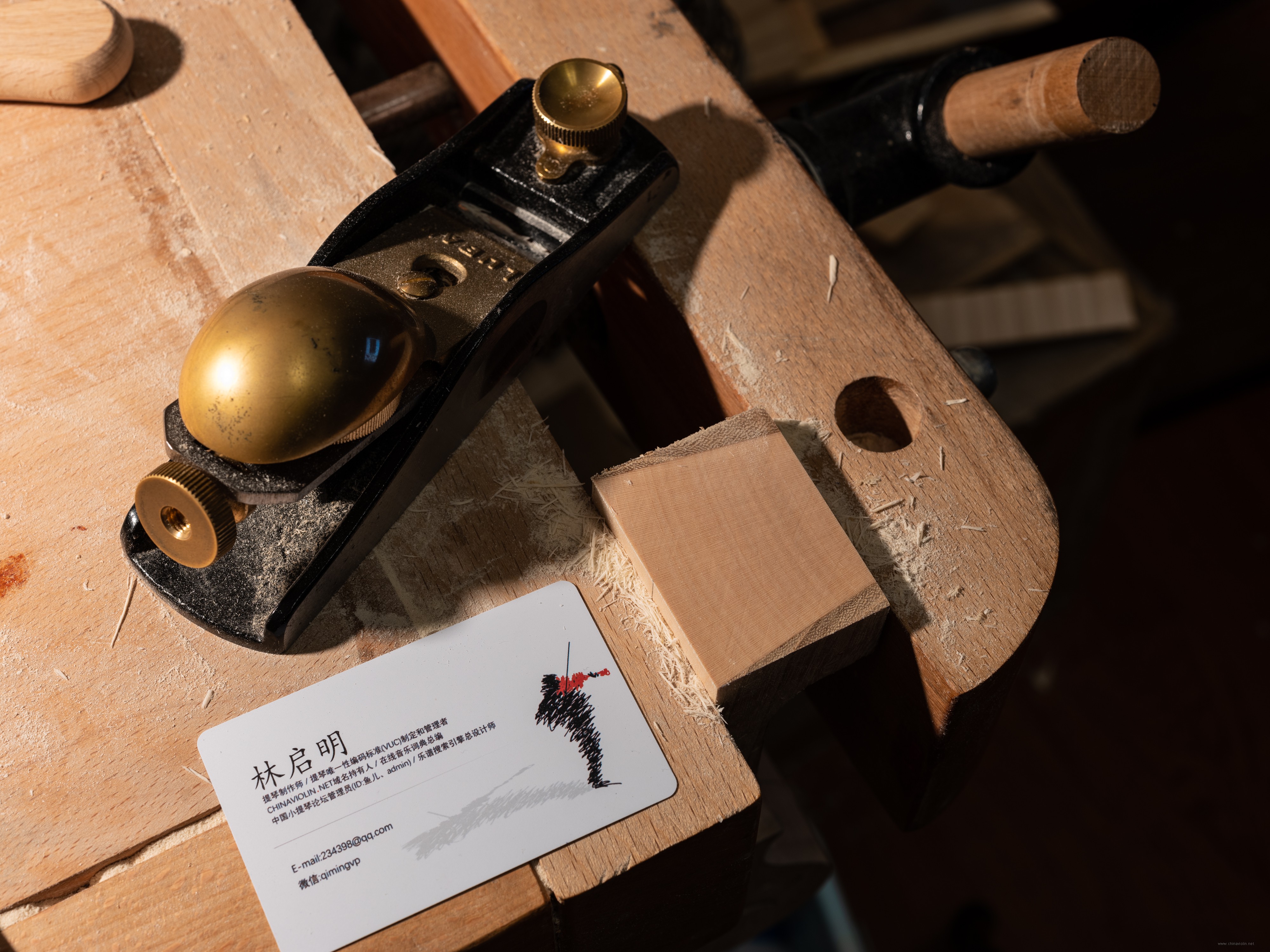

温湿度:23,67%
琴头底座。
