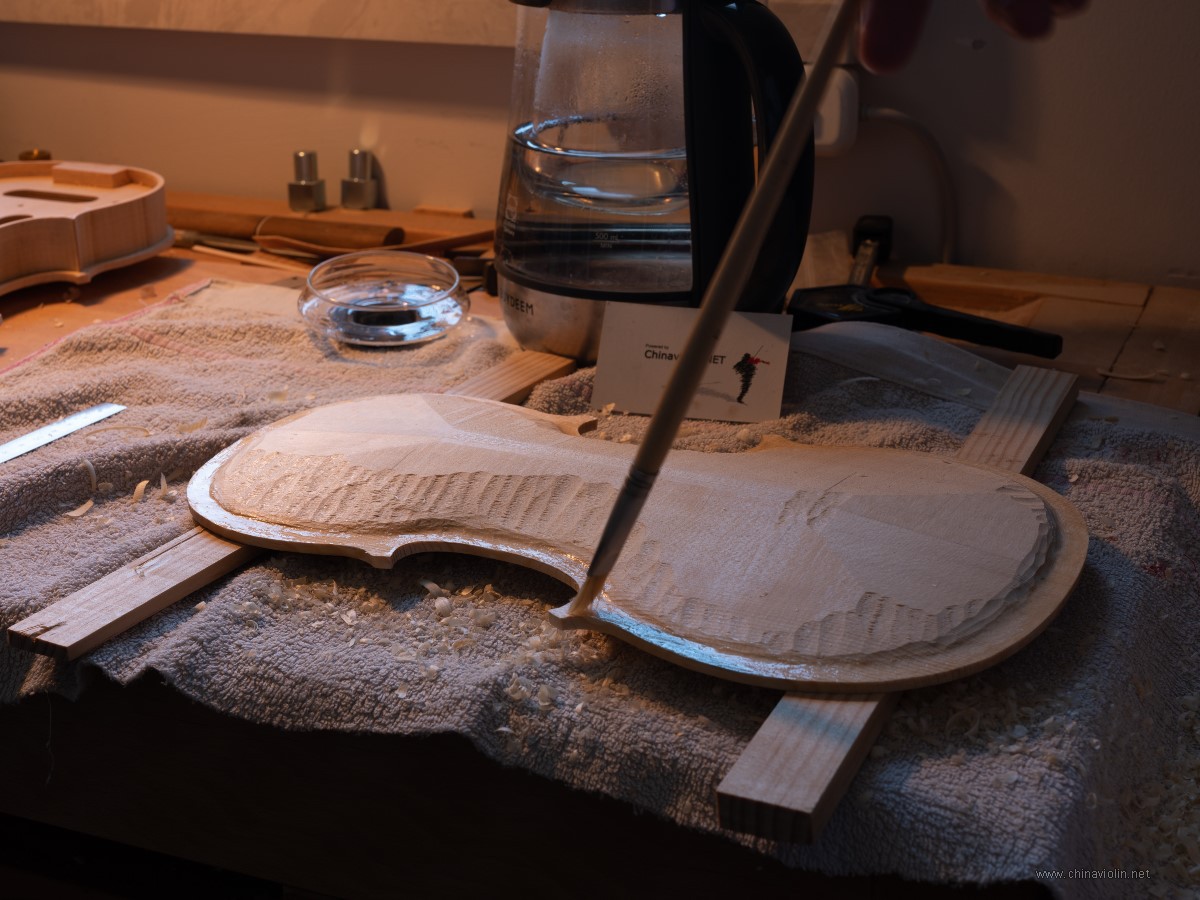

 楼主| 发表于 2021-9-1 10:49:02 | 显示全部楼层
目标:做出饰缘台,上下框留9mm宽度,中腰留7mm宽度的平面,准备镶黑白线。
先用弧型铲铲削到最终厚度线附近,然后再用拇指刨整平。
铲到差不多厚度时就划线,准备整理出平面。

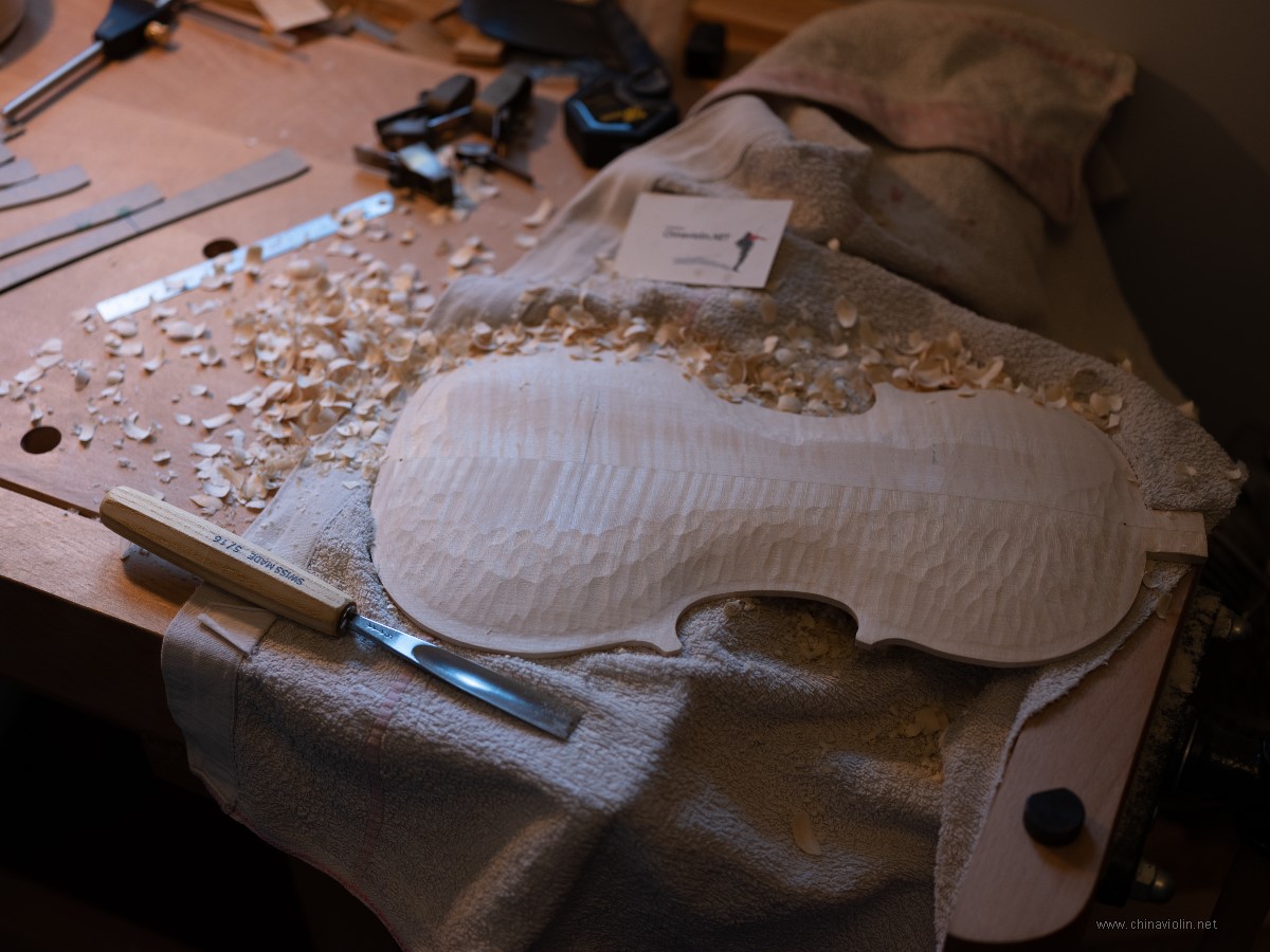

粗坯先大概铲削好再弄饰缘台才会顺手,不然边上太厚不好弄平饰缘台,等边缘更平缓了后再继续处理饰缘台。

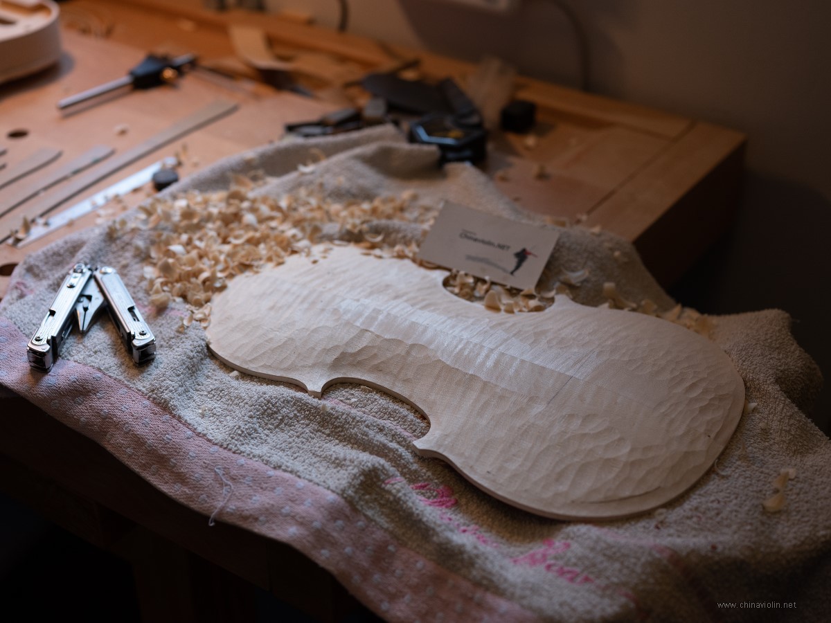

 楼主| 发表于 2021-9-7 10:59:42 | 显示全部楼层
继续铲粗坯
 楼主| 发表于 2021-9-9 00:15:47 | 显示全部楼层
今天的成果。

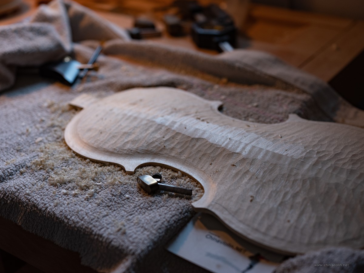

 楼主| 发表于 2021-9-10 11:20:41 | 显示全部楼层

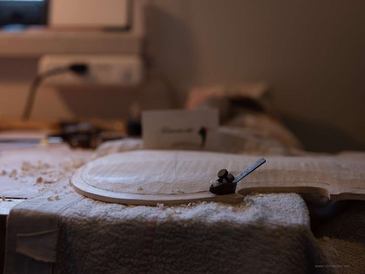

目标:整理出饰缘台。
用小刨子刨出来。
边缘弧度小了饰缘台就比较好处理。

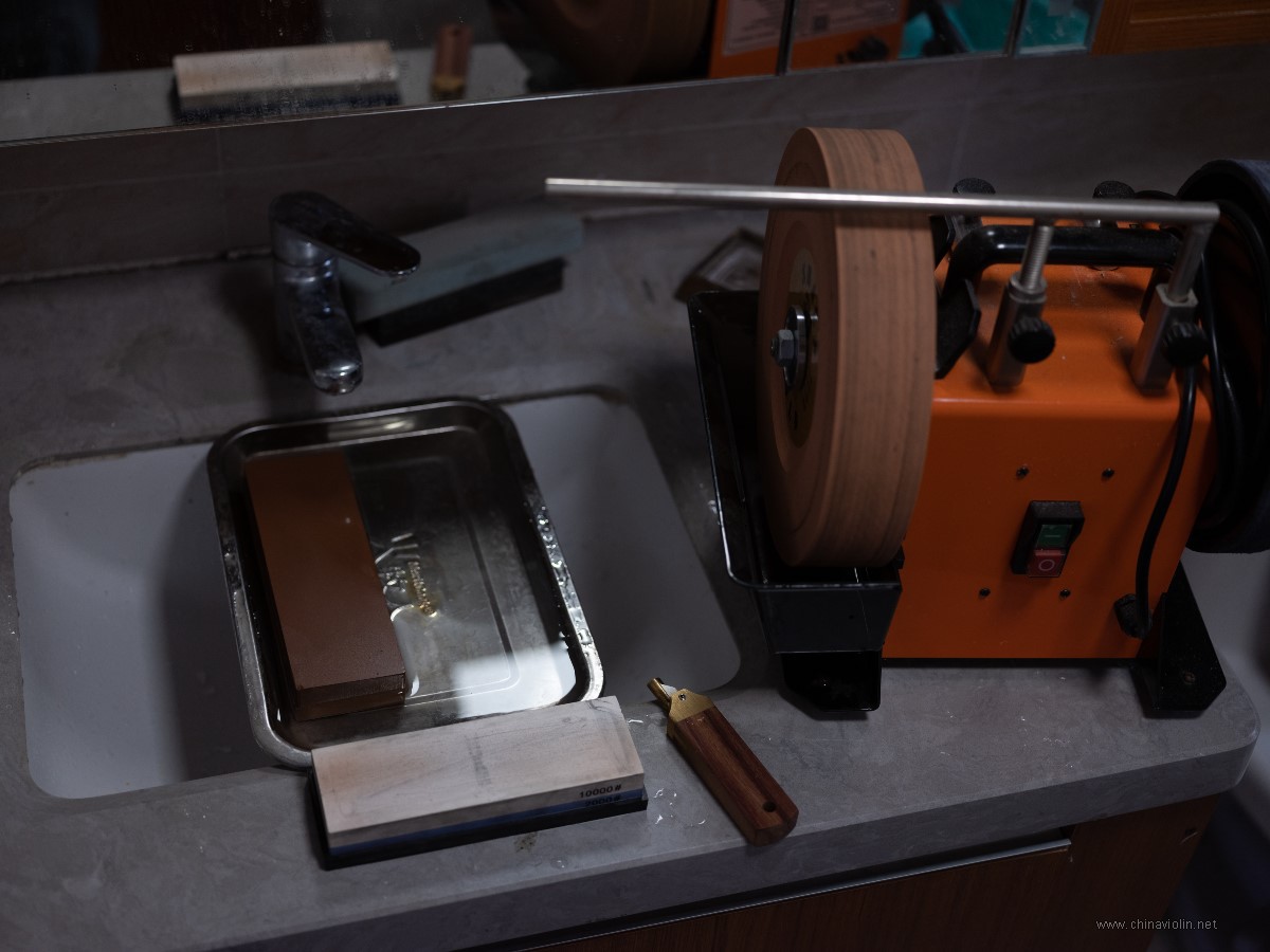

一个早上的功夫也就只不过磨了一把刀,这纯正手工琴的成本是越来越高……

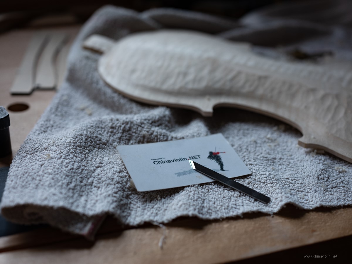

自己开刃的刀坯手磨是磨不完的,还是得用砂轮机开好角度再手工细磨,用这种水冷慢速砂轮可以避免刀钢退火。
完成品,单面刄。

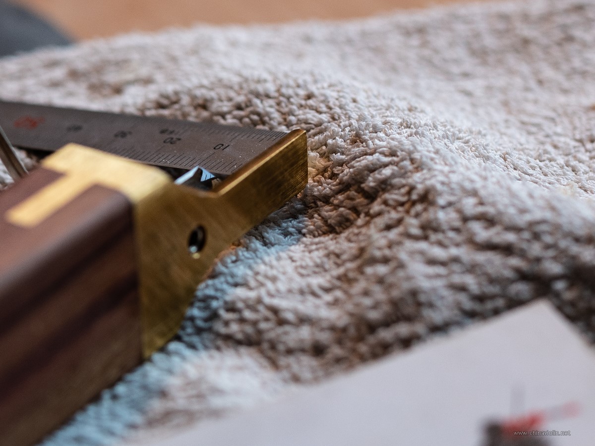

把刀尖调到4mm,可以画饰缘外线。
我是准备画单线的。

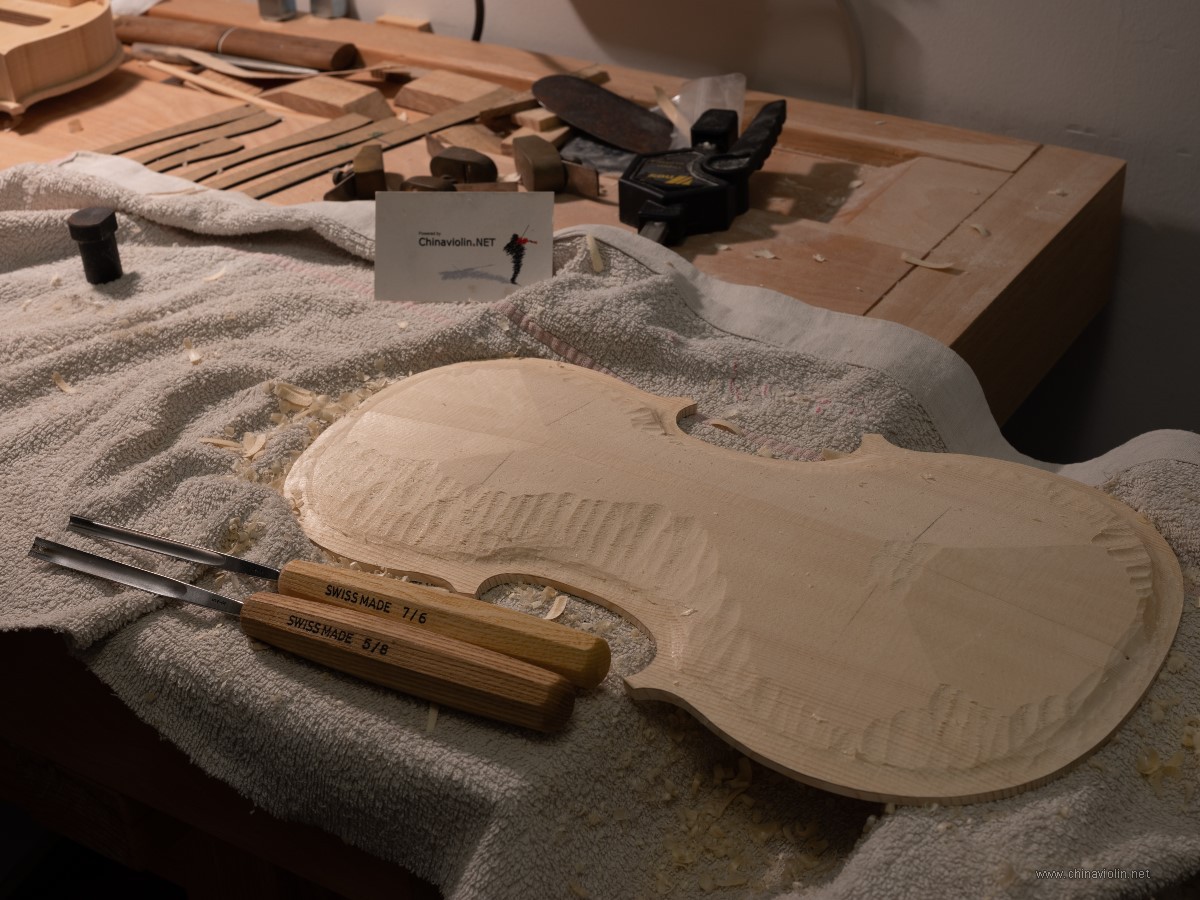

 楼主| 发表于 2021-9-19 00:30:47 | 显示全部楼层

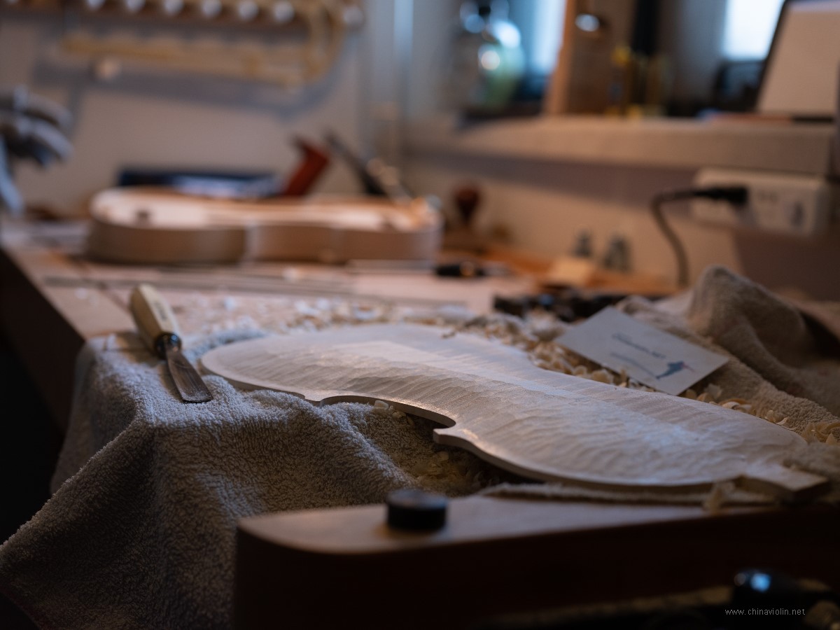

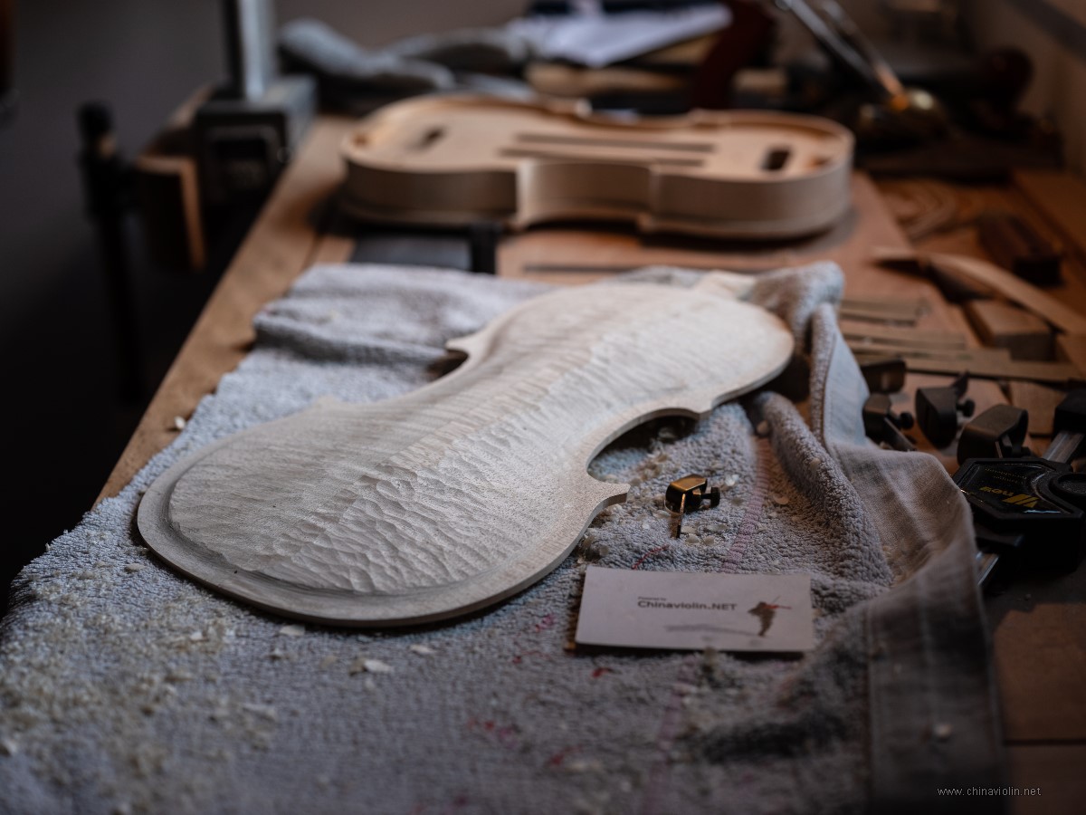

面板并没有背板好操作,云杉虽然不硬,但危机四伏,因为木头软很容易切过头了或把木纤维撕开来了之类的事故,所以反而觉得没有背板好弄。这里用到的只有这两把规格的半圆铲。

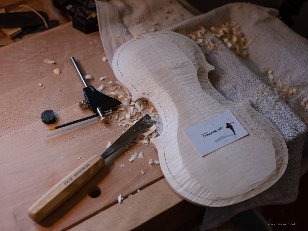

 楼主| 发表于 2021-9-22 14:57:55 | 显示全部楼层

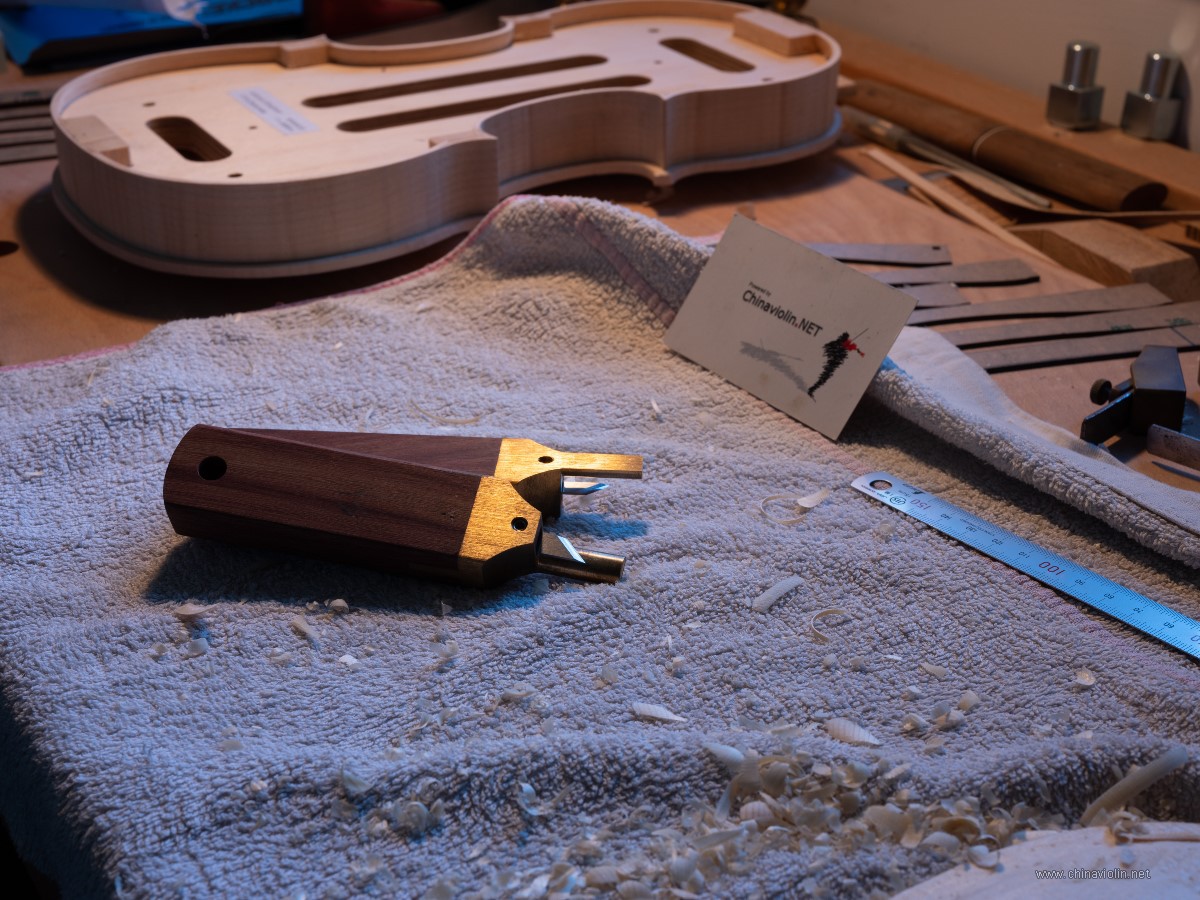

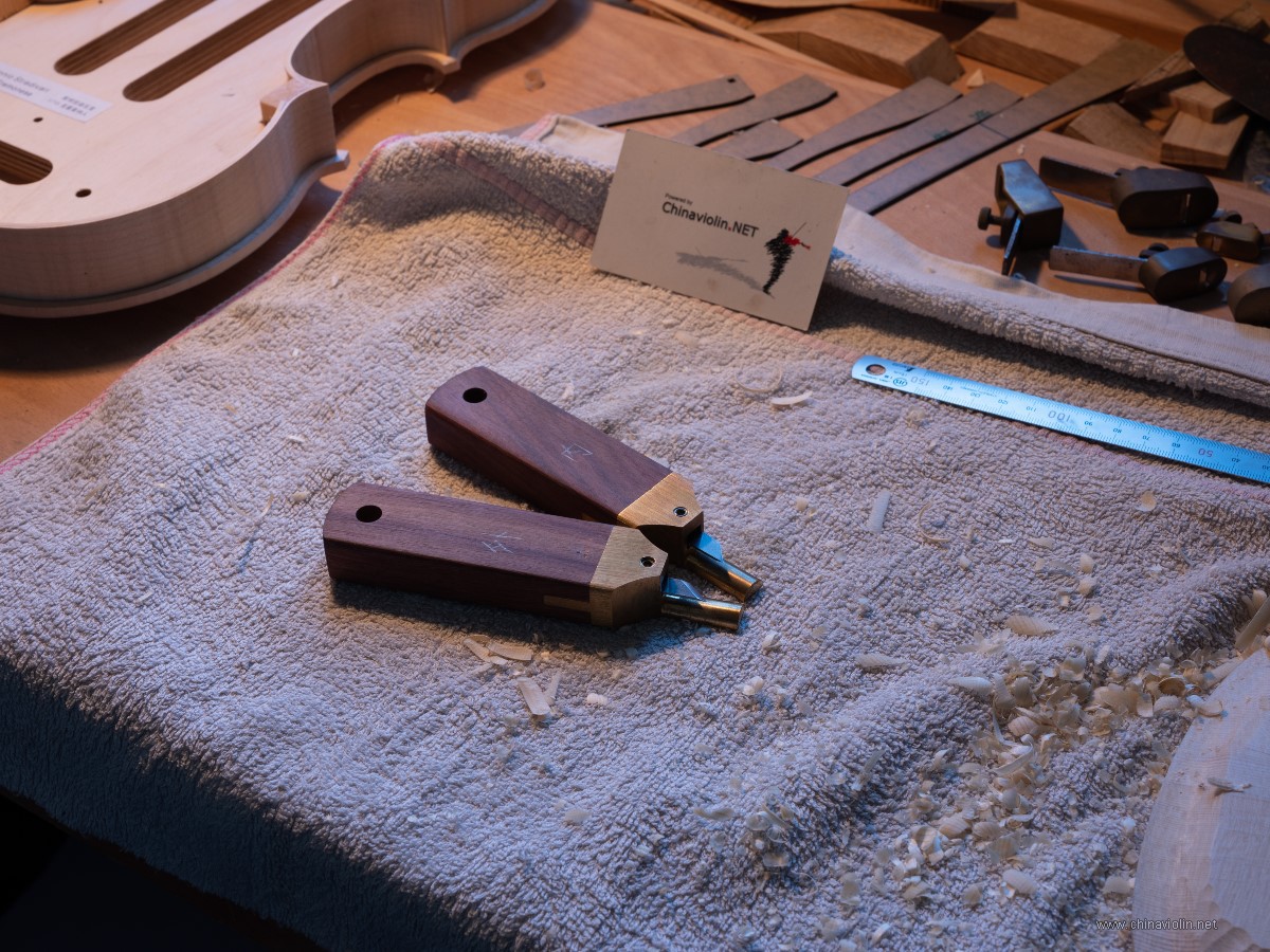

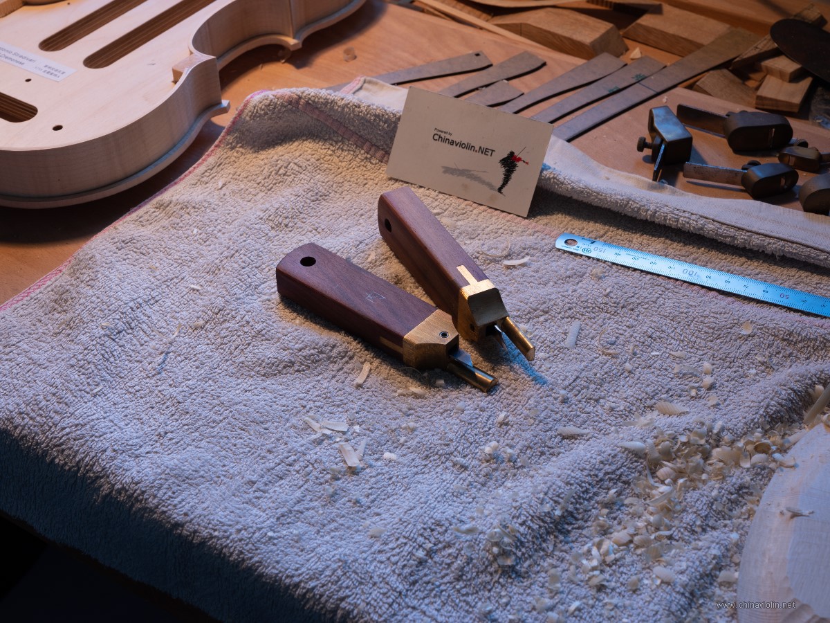

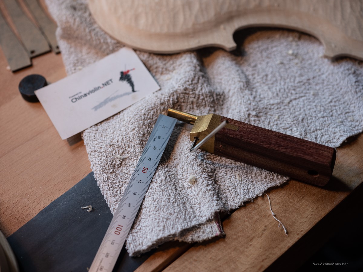

两把镶线刀磨制完成,一把专门负责外缘线一把内缘线,调到合适间距后不用换刀片。
 楼主| 发表于 2021-9-23 13:37:19 | 显示全部楼层

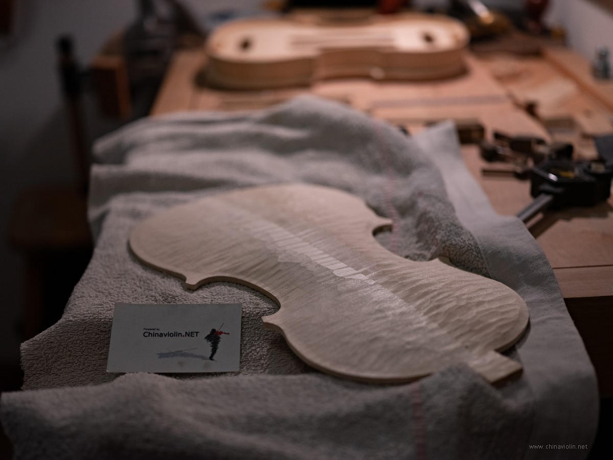

云杉太软,所以要在镶线前先把饰缘台上面和侧面刷一遍薄胶让木头吸收,目的是增加木头硬度避免刀具操作时撕裂木纤维。
