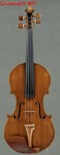

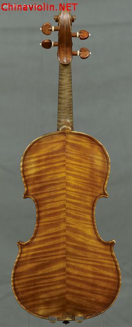

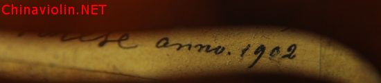

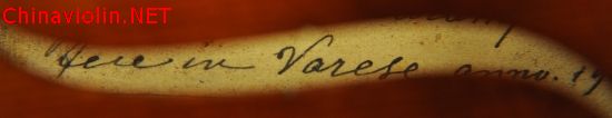

上传一组照片。

刚从外地回来,看到了图片,可不懂外文,请简单汉字介绍一下好吗?添麻烦了。
 楼主| 发表于 2015-5-5 10:25:00 | 显示全部楼层
请琴友注意,此证书签发日期是1960年5月23日,鉴定证书有效期一般是十年。1960年到现在已经五十多年了,有效期已过,必须重新鉴定。此鉴定证书给出琴体的基本数据,一看便知。其余介绍了琴的出处。该琴制作于1902年,制琴师是Giuseppe Scarampella 产地:意大利瓦勒塞。
