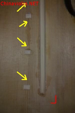

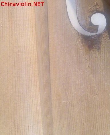

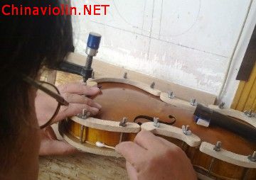

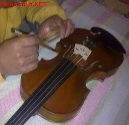

风雅颂老师,左兄,两位好! 以下先向您两汇报一下我决定换低音梁的思考经过。 1)被换下的低音梁,不是原作品的,是后来换上去的,(不清楚是那个 国家的制作师操作的) 2)被换下的低音梁,它的年轮线(深色)有11根。密度大大超过发音板。 3)我换上去的低音梁,经过挑选,它的年轮线(深色)为4根。同时挑选了 深色年轮线很细很细的材料。 4)我这样的思考注要是为了让这把上百年的老琴发音板能接受它。也就是让 低音梁能很配合发音板一起有序的,融合的,有效震动。 5)这样挑选低音梁材料仅仅是修理上百年老琴时的思考。(不针对新作品) 6)【以下是对比图片】
 楼主| 发表于 2011-12-17 10:24:00 | 显示全部楼层
 楼主| 发表于 2011-12-17 11:18:00 | 显示全部楼层
ji670老师,风雅颂老师,非常感谢两位所提到的宝贵意见与方法! 以下我谈谈自己的想法与过程,我们探讨为上,互相学习。 我在思考怎样解决琴头掉下来,琴头底座与琴箱脱胶移位,(造成指板面 与发音板面的距离,等等问题)经过很多次的试验操作,(是破坏性的试验, 在这提醒,是要造成损失的)发展到现在这样的琴头安装方法。彻底解决问题 的有效方法。是很理想的琴头安装方法。 关于尼龙线,我也试验过其它的材料。也是经过多次对比,决定使用尼龙线。 我是这样想的,1)主要是起到加固保险的作用。2)尼龙线在抗腐的性能上 是能够得到要求的。(不会像金属,在时间的作用下,会对木材发生不好的情况。) 3)在加固的强度上足够达到理想的要求。4)我也考虑到热胀冷缩的问题,所以我决定使用尼龙线。 5)在操作中,尼龙线上是涂粘合剂的。 再次感谢两位老师!

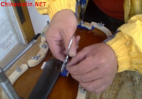

在开琴箱操作过程中,我不使用插片,而用锋利的尖刀非常小心的进行操作, 我这样的操作,可能在时间上要用7到8个小时,但是绝对不会损伤到面板, 背板,侧板等等的部位。
