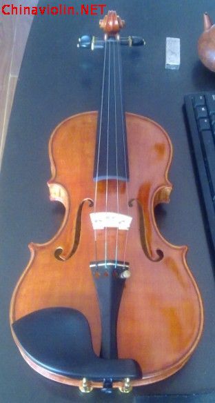

请教陶老师:你的硬性“封底”漆是酒性还是油性?直接就刷到白琴板上吗?

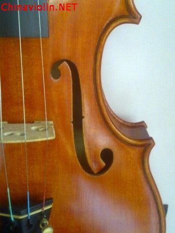

 楼主| 发表于 2011-6-24 11:43:00 | 显示全部楼层
您好!
   我是用油性漆封底的,(如果半油性漆也是在60以上的油溶剂)
如用水溶性漆封底,将对板材造成很大的伤害,结果破坏了白琴调试
时的效果(理想中的)所以我在封底漆时要等两天以上才能打磨处理。
如果水溶性(酒漆)只要两小时就能打磨处理了。
   关于是否直接刷到白琴上,是的。
   以前我也试用过前处理,如用蛋清,蜂胶,还有其它材料等等。但
体会到这样的处理对发声,震动不理想。(可能是本人没有把握好,才
造成不满意的)

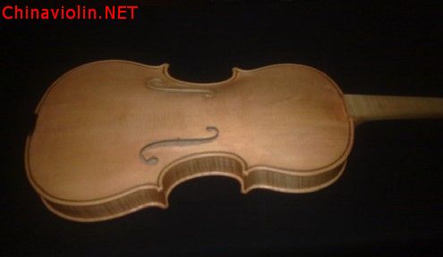

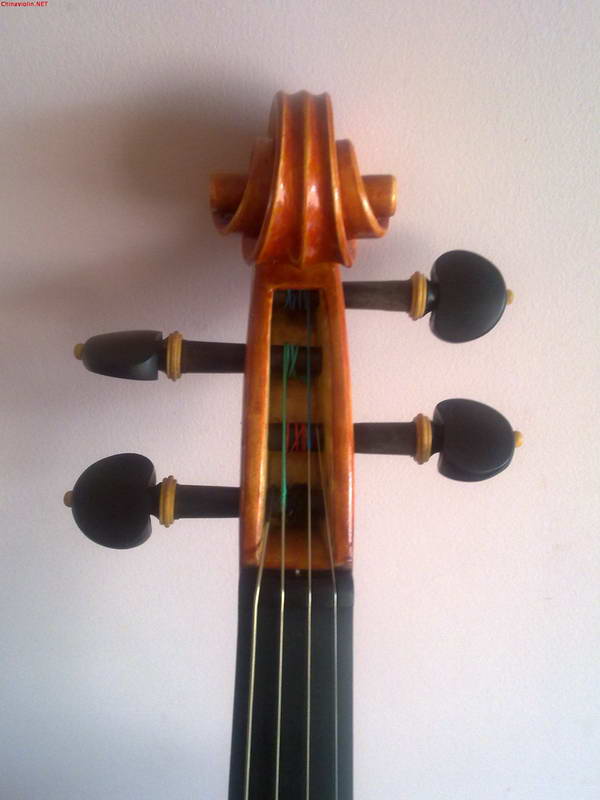

 楼主| 发表于 2011-6-24 16:48:00 | 显示全部楼层
油漆基本上完成了,还要处理琴颈

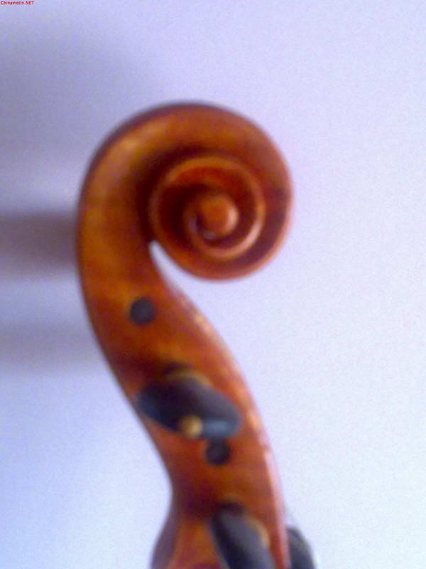

发表于 2011-6-24 23:30:00 | 显示全部楼层

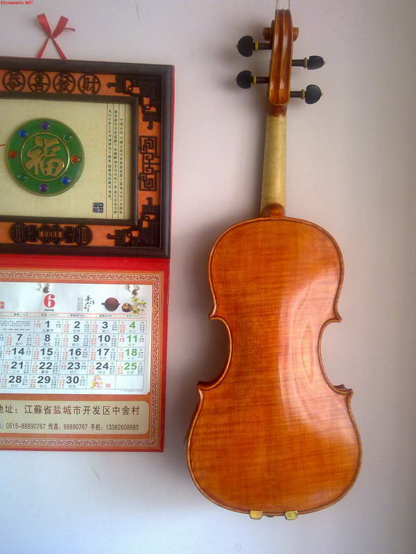

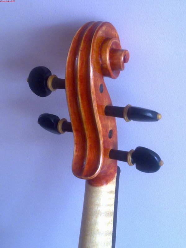

 楼主| 发表于 2011-6-25 10:05:00 | 显示全部楼层
minggeg您好!
    这个是不能有水份的,我整理一下,再回答你。
0611您好!

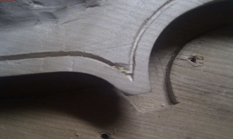

发表于 2011-6-28 20:40:00 | 显示全部楼层

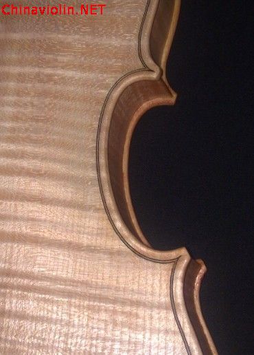

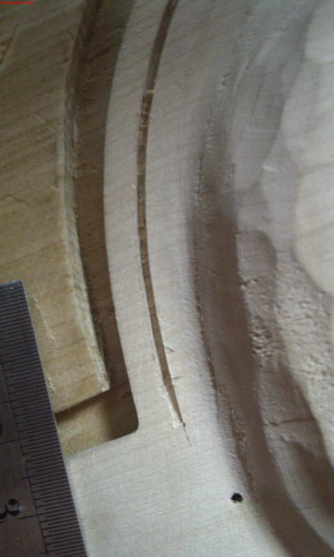

 楼主| 发表于 2011-6-28 22:20:00 | 显示全部楼层
0611您好!
  不要紧,第一个碰到问题越多越好,记下来,分析造成的原因。
下面提几点建议:
   1)先把它补上,用这快板材的细末加胶水补上它,(将
来颜色会不同)
   2)从新再操作,用刀尖从蜂针顶向里操作,先
操作内线,再操作外线,慢慢的操作。
   3)蜂针再长一点。
   4)刀口一定要磨锋利,这样操作起来顺手。(单口尖刀,小号尖头美工刀也行,
角度很小的,商店里有两种角度的刀片)。
   5)线槽深度一定要注意,不能有深有浅。
   6)我还是说你真厉害。但你可以先问再操作,我一定回答你的问题。
 楼主| 发表于 2011-6-29 12:48:00 | 显示全部楼层

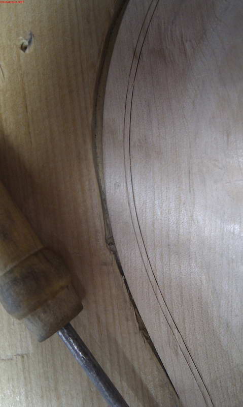

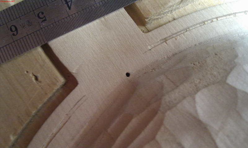

 楼主| 发表于 2011-6-29 20:46:00 | 显示全部楼层
你好!
  镶线平面是不是高度4.1至4.2  还有四个角的平面要高点达到4.5
如果镶线不够深,以后会出问题的。(这个高度就是板材厚度)
  这把刀我感觉厚了,(是不是操作四个角的镶线槽)薄点的刀
容易操作。
  镶线槽的平底,用平头刀操作,明天我把平头刀拍下来给你看。
(建材市场上买的钩刀也一样可以用,刀片也是安装在美工刀把
上的。

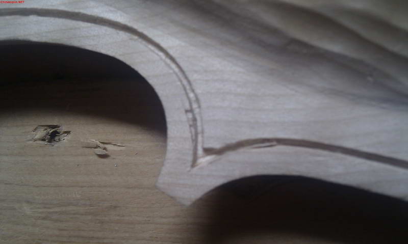

 楼主| 发表于 2011-6-30 17:07:00 | 显示全部楼层
你好!
注意红箭头的宽度,接近镶线宽度。
 楼主| 发表于 2011-6-30 21:47:00 | 显示全部楼层

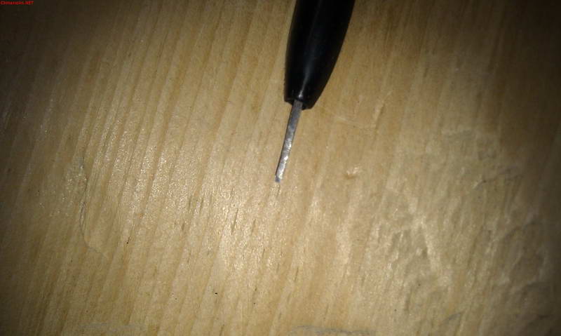

发表于 2011-7-1 21:11:00 | 显示全部楼层
