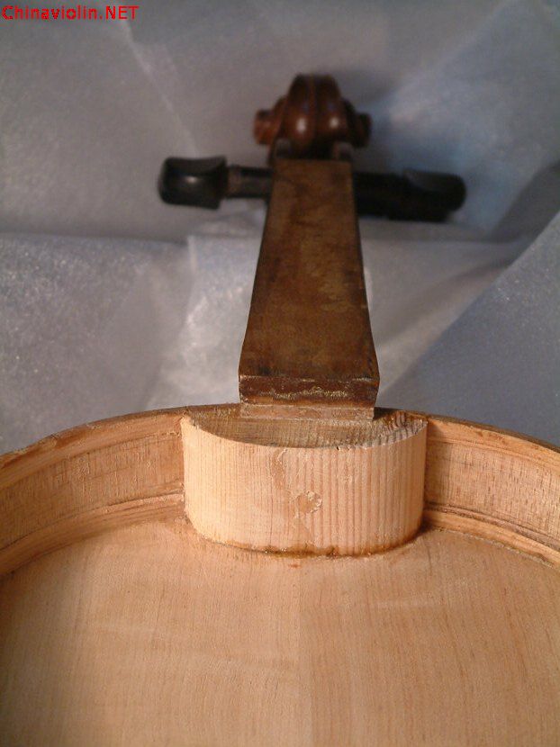

呵呵!请问尊敬的“云浮”老师,这“歪把子”您是怎么解决的?如果方便,请给个修复后的图片看看!还有,这指板后面写的字与黑斑,是否如我所言?谢谢!呵呵!

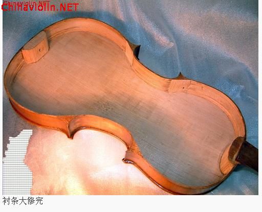

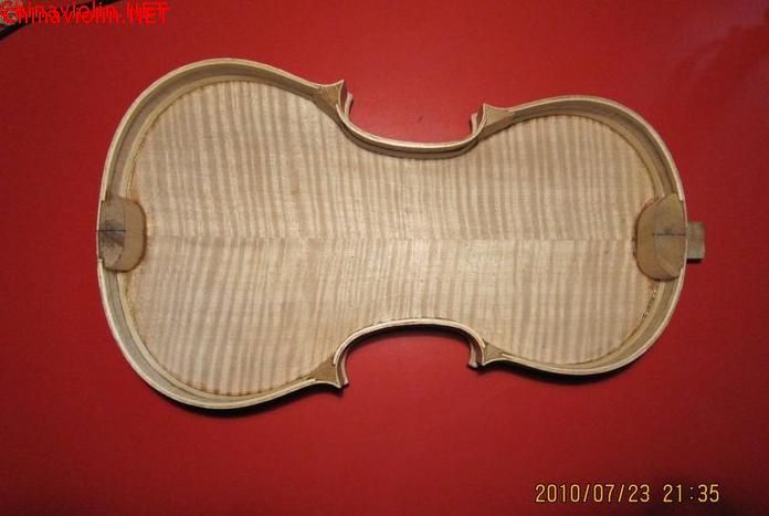

我愚,看不出这把琴的侧板是否“单薄”。干脆把“枫杉传奇”老师新贴的照片拿来放一起比较一下吧!不过还要请“云浮”、“枫杉传奇”两位老师原谅!没有经过您俩同意,我就这么自说自话、自作主张。抱歉抱歉!若要打板子,我一定背过身去,伏在地上!呵呵!
呵呵!咱“老腾”老师火眼金睛,目光如电。侧板厚薄,只需看一眼。两相比较,厚薄相差很明显!

老腾说的没错,我也感觉单薄,总厚度是2.4mm。

这个YY木打算采用补的方式,原颈木质还不错。

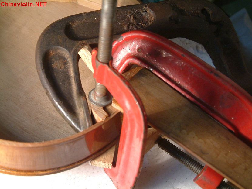

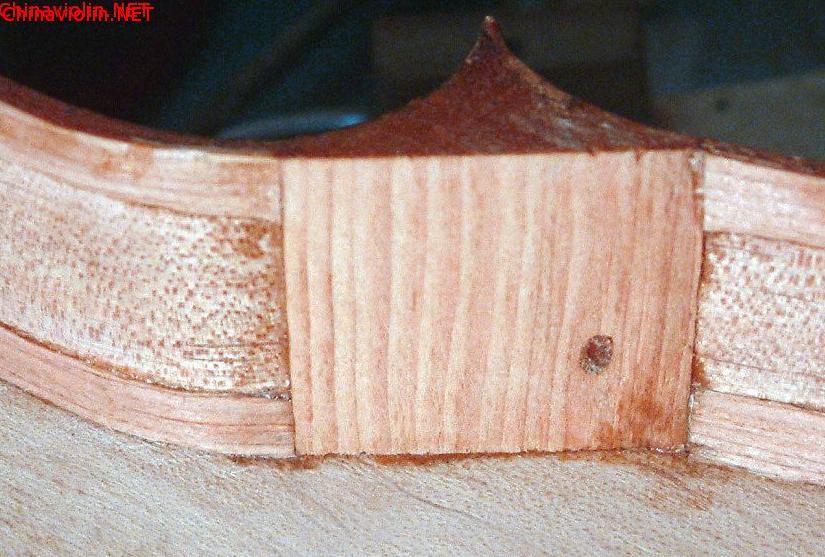

 楼主| 发表于 2010-8-17 00:18:00 | 显示全部楼层
夹子的 混战
歪把子 修正
发表于 2010-8-17 00:33:00 | 显示全部楼层
云浮补立木相当有水平啊,很漂亮。
但看照片,好像琴头中线与琴板的拼缝中线,是不是有夹角,不在一条直线上?

以下是引用云浮在2010-8-17 0:18:00的发言:
图片点击可在新窗口打开查看此主题相关图片如下26.jpg:
图片点击可在新窗口打开查看
夹子的 混战
图片点击可在新窗口打开查看此主题相关图片如下27.jpg:
图片点击可在新窗口打开查看
歪把子 修正
呵呵!夹子混战,又一次友好的“绑架”!歪把子修正,做工非常漂亮!赞!不过,好像有如“老腾”老师所说,琴颈与琴箱,可能由于“混战”中,某个夹子趁机捣乱,让直线跑了偏!也许照片角度关系,让感觉有走眼!呵呵!
 楼主| 发表于 2010-8-17 15:13:00 | 显示全部楼层
以下是引用老腾在2010-8-17 0:33:00的发言:
云浮补立木相当有水平啊,很漂亮。
老腾观察很到位,即使是业余折腾玩,具备这种观察能力很有收益。
同时也觉得,琴某部位的几何不对称或力学结构不对称会影响音色。
[此贴子已经被作者于2010-8-17 16:25:50编辑过]
 楼主| 发表于 2010-8-17 15:18:00 | 显示全部楼层
以下是引用zyw8000在2010-8-17 6:42:00的发言:
相机低档的一般都会产生畸变图形,夹子对直线的影响倒不会出现。

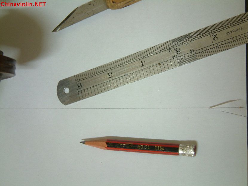

 楼主| 发表于 2010-8-17 15:44:00 | 显示全部楼层

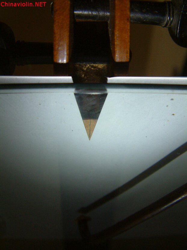

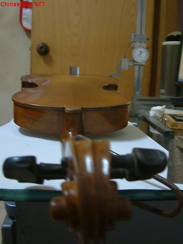

琴颈的测量
在玻璃台上贴二张A4白纸,用钢直尺划过一条全长中线,在边上从中线用刀刻个对口
 楼主| 发表于 2010-8-17 15:49:00 | 显示全部楼层
夹住琴颈,在玻璃下对准琴颈事前分出的中线
用钳工直角尺与琴尾线--线对位
