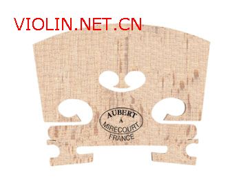

牌子:

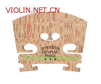

马子现在一般制作者都是买现成的半成品。这其中的厂家,最有名的就是Despiau和Aubert两个牌子,也就是我们所说的“三棵树”和“奥博特”。很多人都声称我用了某某品牌的马子,马子的标签在最后其实是被刨子刨掉看不见的,当然也有人故意留下这个标签以让购买者确定马子的高质量。 先教大家一个马子质量的基本选择方法吧,随便挑一个马子来讲。
2007-11/200711671033544.jpg
乍一看没什么好看的。。。 注意下面几个:
2007-11/200711671656560.jpg

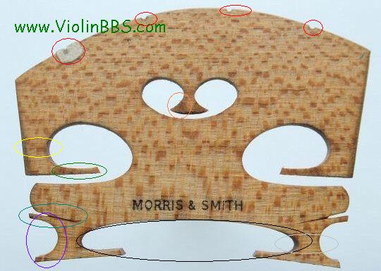

两个颜色分别是让大家注意两个地方-- 木射线 年轮。 很多朋友问木射线是什么,红色圆圈里面的深色条装射线。一目了然。深色的线条,木材中唯一的横向纤维组织。在马子上,他的发达情况尤其重要,极大的决定了马子的成色。也就是这个深色的条,越多,越宽 越长....就越好。 年轮-- 绿色细密的平行线条,对于他的要求是所有年轮尽量平均且从侧面看,垂直于马子的平面。
那么是不是只要是这两个牌子的马子就都是好东西呢?答案是“No!!!!!!!!!。 国内甚至可以见到假的Aubert. 即使是真的,他们的质量等级有着划分,顶级的1个有的可以买低级的10个......但是要注意的是,马子一样是木材,也就是说他不完美, 一个级别里面的,一个年份的,都可能完全不一样。 2级中的优秀者完全可能超过一级品里的差者。所以不要太注意级别,而是一定要注 意上面两个要素。

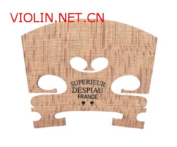

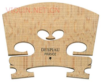

那么他们的级别是怎么划分的呢?先从简单的开始 Despiau. 三棵树。 顾名思义,马子上面“树”的多少证明他们的品质。不过一级的是三棵树,三级的是一棵树.......对照射线,年轮看看划分的是否正确吧。
2007-11/2007116727655.jpg 2007-11/200711672717990.jpg 2007-11/200711672728207.jpg

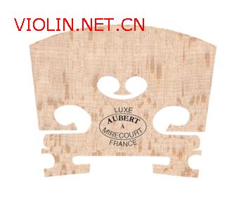

然后是Aubert.稍微“间接”一点。最低级的我们不用管他.....做火柴用的.....从a级开始。
A级 一般品中的高级货。
2007-11/200711672910909.jpg 特级 表示“LUXE" 2007-11/200711672947468.jpg
传说中的“超特级” De LUXE
没有找到图片....上面的LUXE标识前面再加个 “DE“就是了.....极品中的极品, 这个产品因为木材稀少,所以不长期提供,要碰运气........

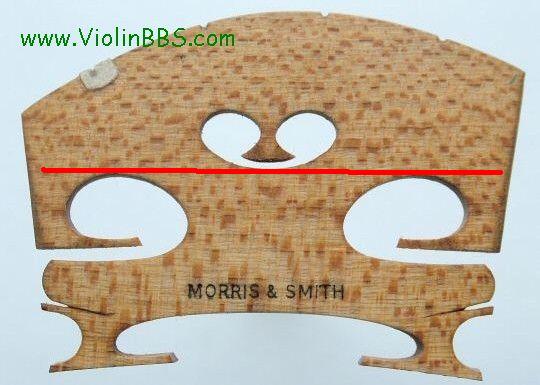

花孔的雕刻:马子上面的雕刻是因为要好看么 ?呵呵 怎么可能 先给大家讲一下马子在震动的时候的扭动方向——上下方向...地球人都知道。 还有呢??? 注意花孔的位置
2007-11/200711674618949.jpg 绿色的是“花孔” 红色的'X' 是马子的一个极其重要的扭动模式。3个花孔的大小,“打开” “收放”程度,将直接影响着这个扭动模式的“可通过量”是多少。简单说,就是,3个花孔决定扭动的程度大小。 越大,扭动幅度越大。但是有个极限,过了极限,就要打破平衡。简单说就是“瞎扭”.......... 那么有一个基本参考 2007-11/200711675135746.jpg
左右两个花孔最高点的连线,是不能高于中间花孔最低点的...至于具体原因.....小生不才....解释为:大师们的经验如此...有本事你就再开大 声音不变烂才真奇怪了.....

2007-11/200711675923189.jpg
红色: 弦槽 好的弦槽,弦放在里面,完全服贴,弦的1/3在马子里,而2/3的大部分是不接触马子的,以完全震动....这个.....恐怕很多人的弦早以深深的“嵌入”母亲的怀抱了吧....印象颇深...... 而且 从e弦 到g弦的距离,标准琴型的话 应该是33-34mm。
橙色:中心孔的小尖 是要被削尖称锥子状的。前一天一个网友发过这个帖子的。 这个小东西是很小....但是他一样震动,一样影响你2,3弦的音色。同样的“扭动”原理。
黄色:左右花孔向两边打开的程度。 两边的距离是基本相等的。至于数值,没有定量,但是他是一定要被修剪很多的。
绿色; 左右花孔的尖,还是“一个扭动” 增加物理泛音的方法。 要注意的是这里也是锥子形状,他的切削方法体现一个装配者的风格,这个不多说了。 简单看 仟细但不过分,就是图中的样子。
青色:翅膀的加深 很简单的一步 但是一定要加深 控制腿部扭动幅度。
紫色【蓝色和青色太相似】:脚外孔的修剪,完美的半圆形。
黑色:下方大弧的向上扩大。 非常 非常的非常 非常重要。 这个地方稍微去掉一点,声音马上变化。很多所谓修琴修马子的“高手”,靠的就是削高这里。 但是一个完美的作品,他的形状也应该是完美统一的一个圆弧。
灰色【右下角】:脚得宽度的“收殓”工作,没有具体数据,但是也不一定要对称。

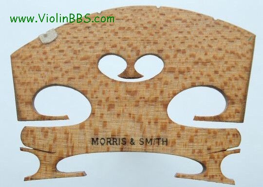

基本久这么多了吧,大家可以补充下。最后一点基本数据给大家。我的数据哦....小秘密的哦.......
e弦到指板的高度 3.2 ,g弦到指板6. 马子厚度4.2-4.5 . 马子顶端厚度1.2,马脚厚度1.2。
再比较一下吧 差别大不大?
2007-11/200711682538558.jpg 2007-11/20071168263135.jpg
