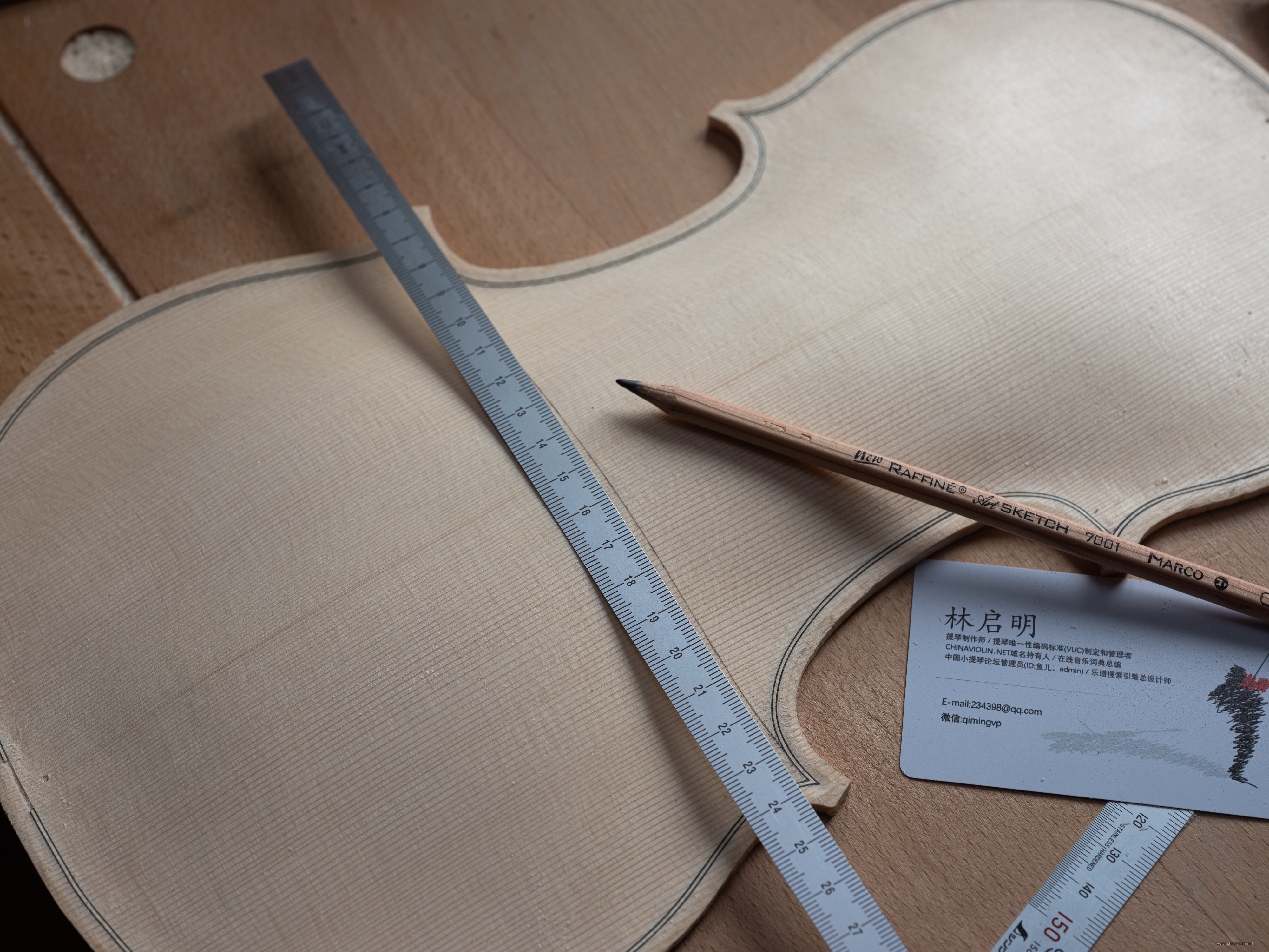

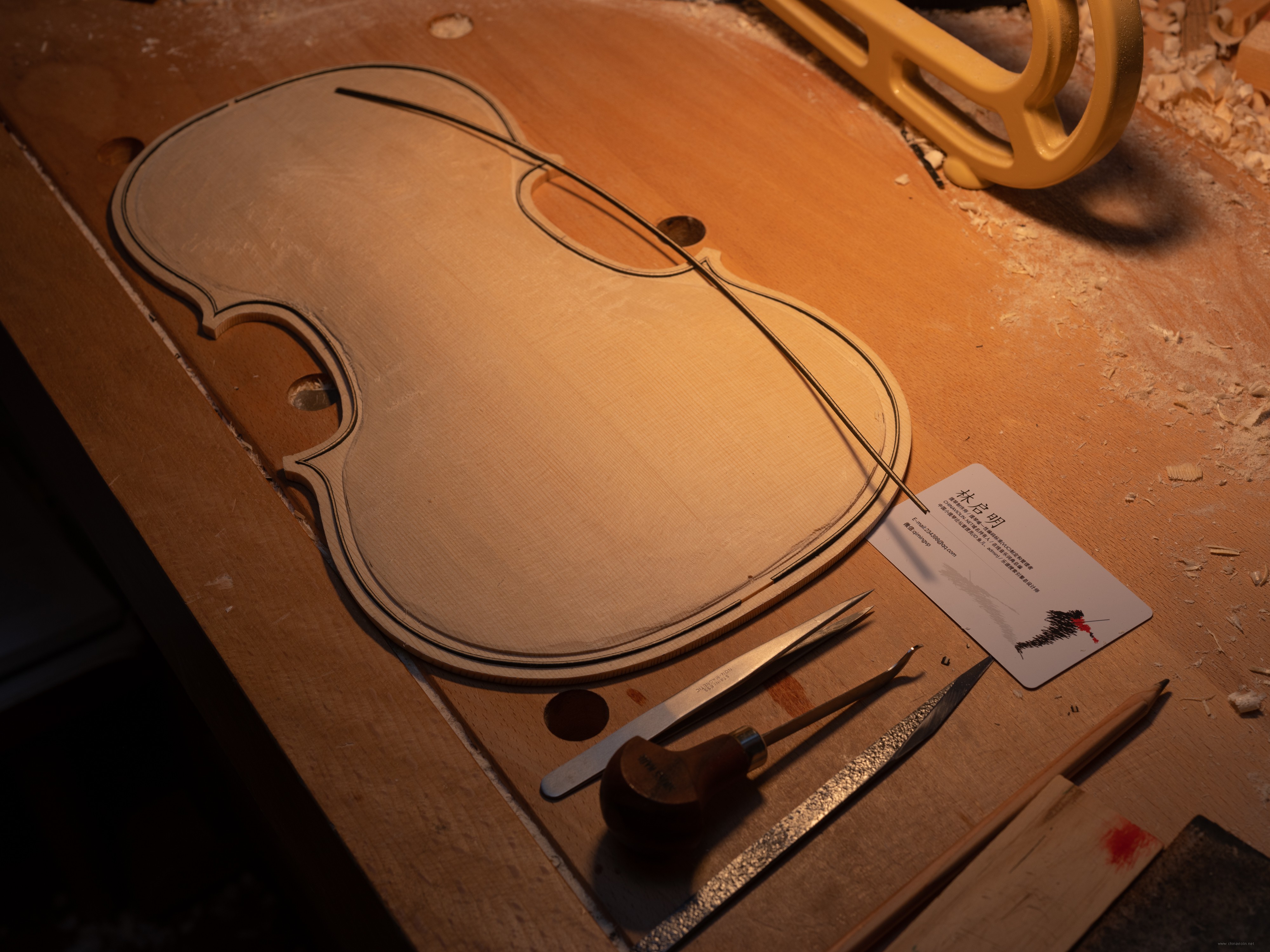

 楼主| 发表于 2023-1-25 23:03:55 | 显示全部楼层
温湿度:19,64%

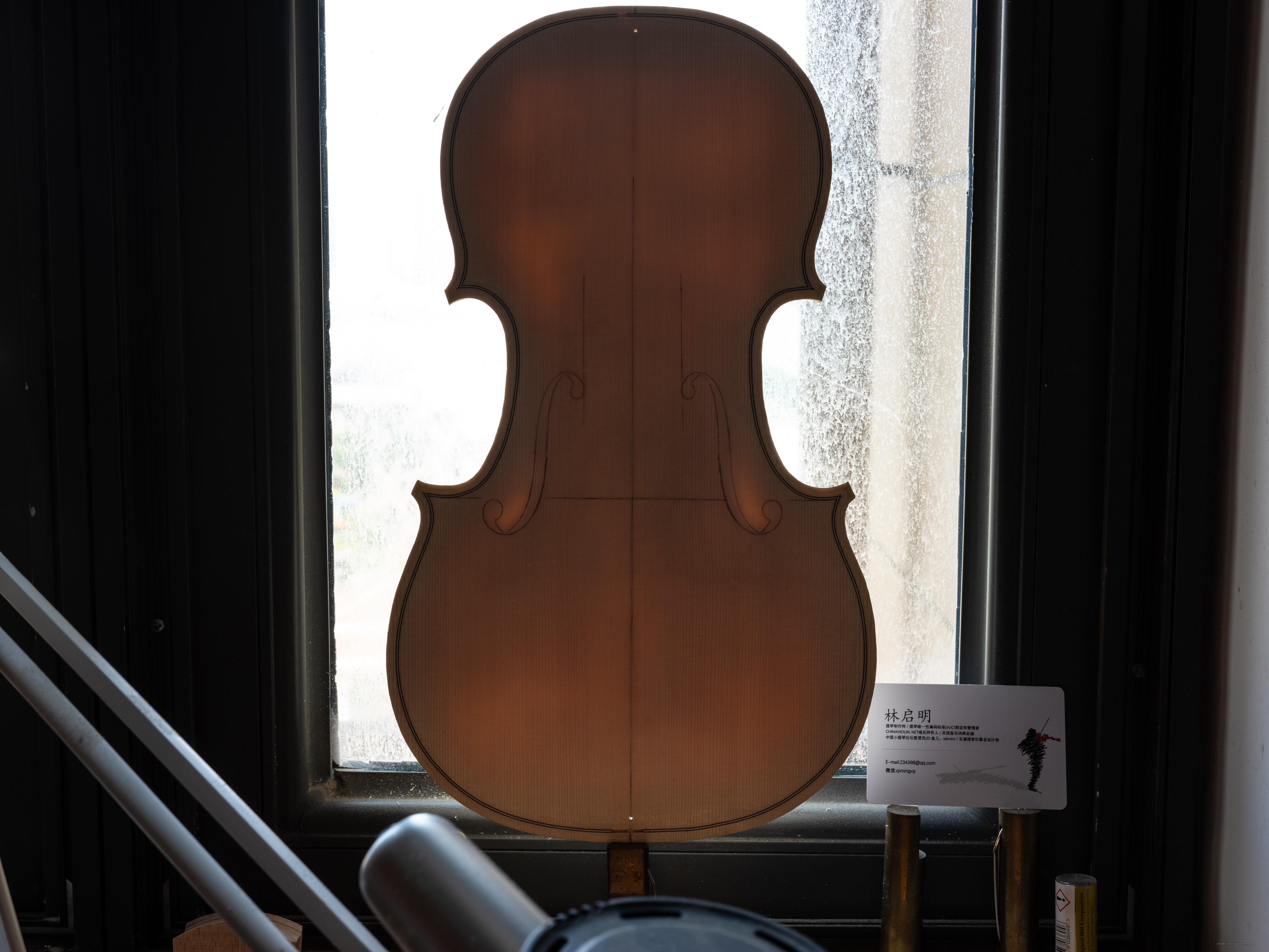

黑白线假组。

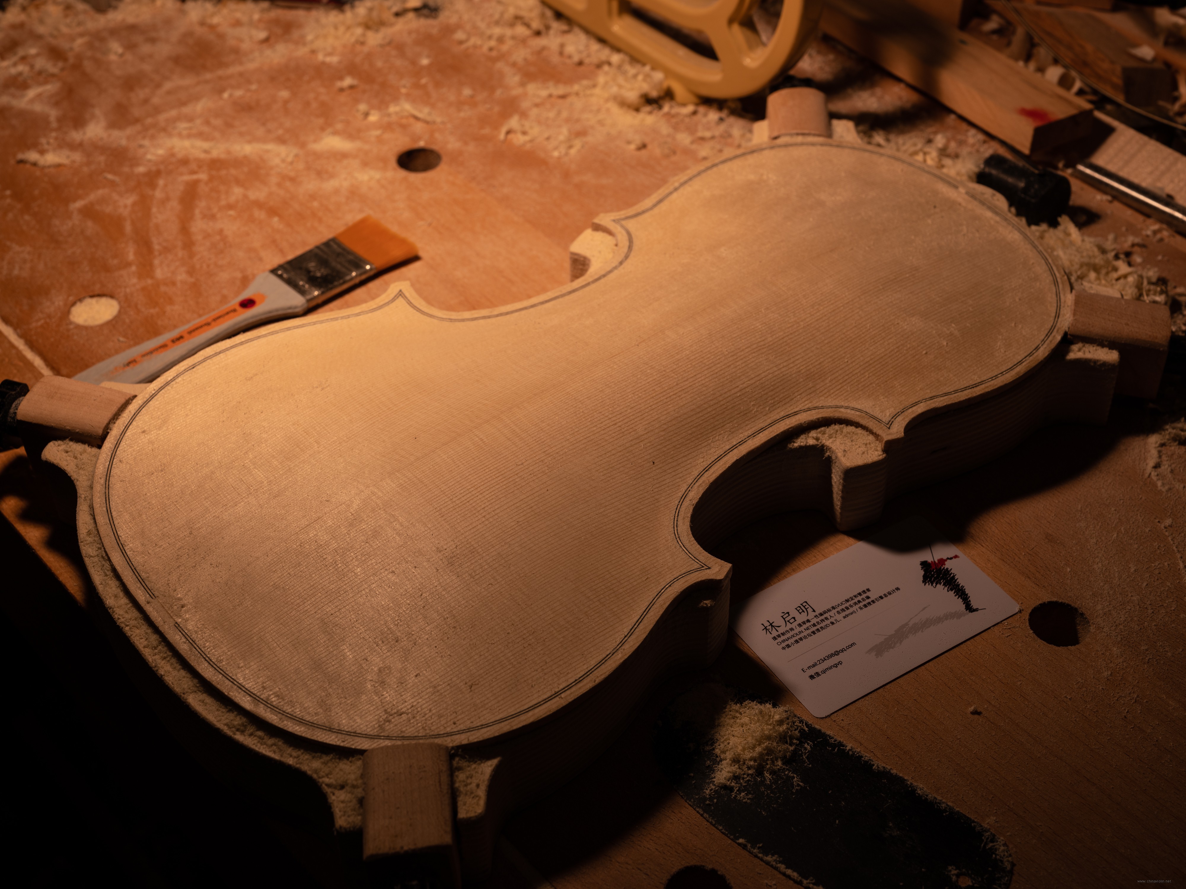

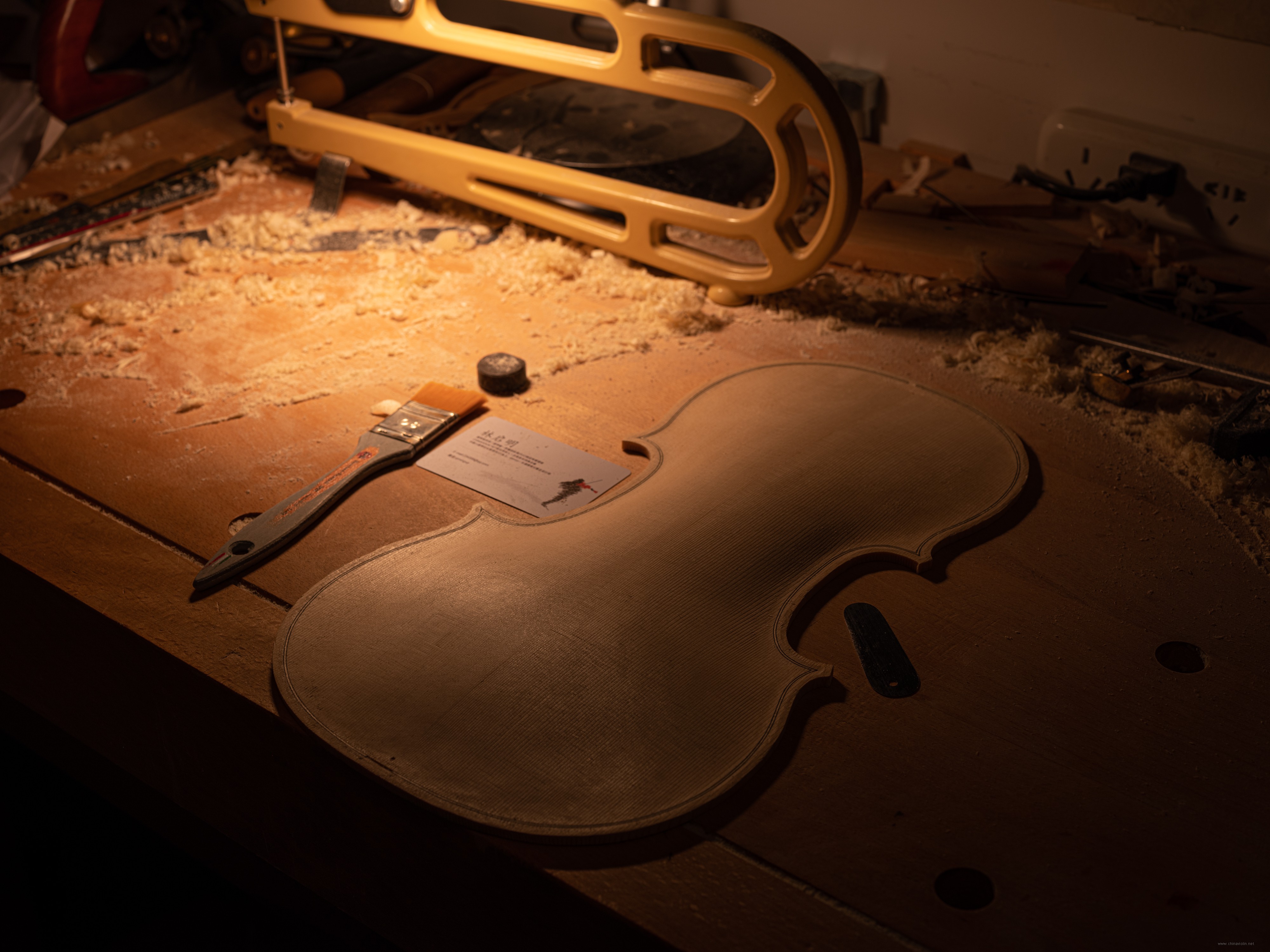

 楼主| 发表于 2023-1-26 00:44:30 | 显示全部楼层
温湿度:19,64%

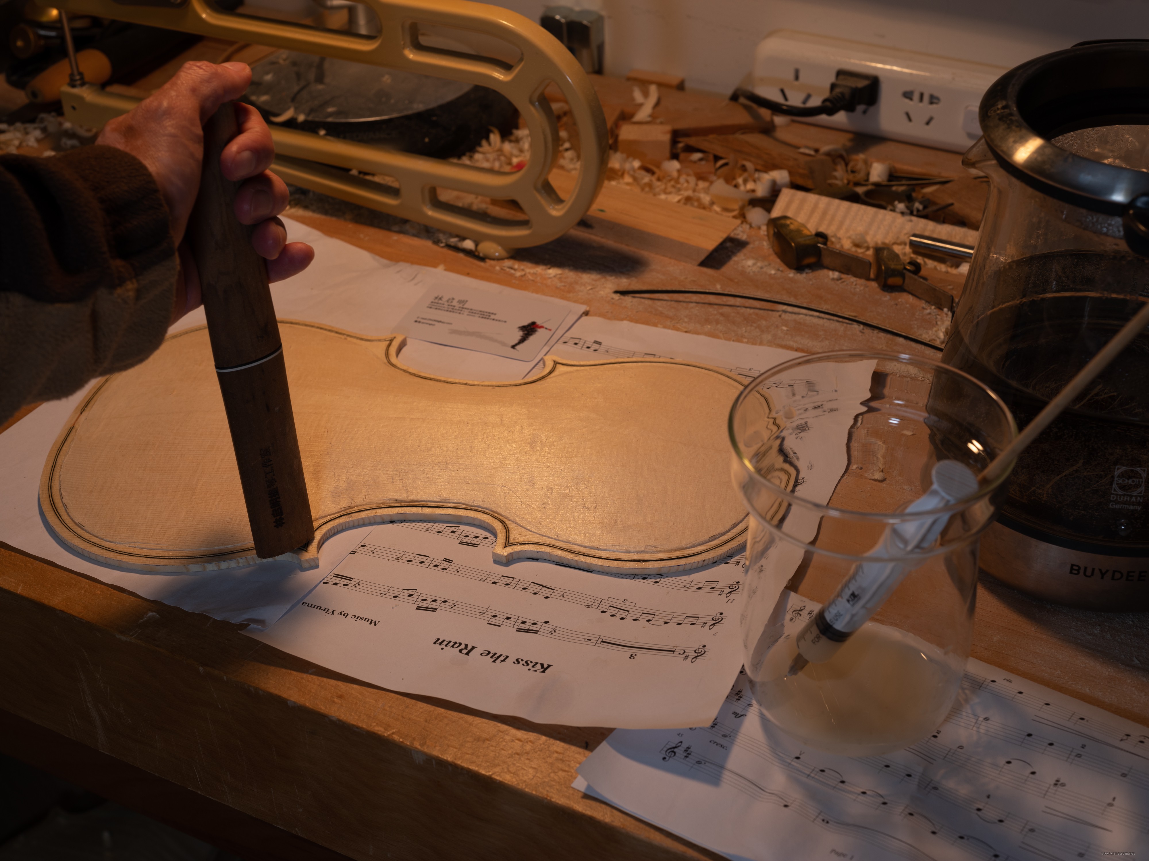

上胶。
刀柄静力压入。

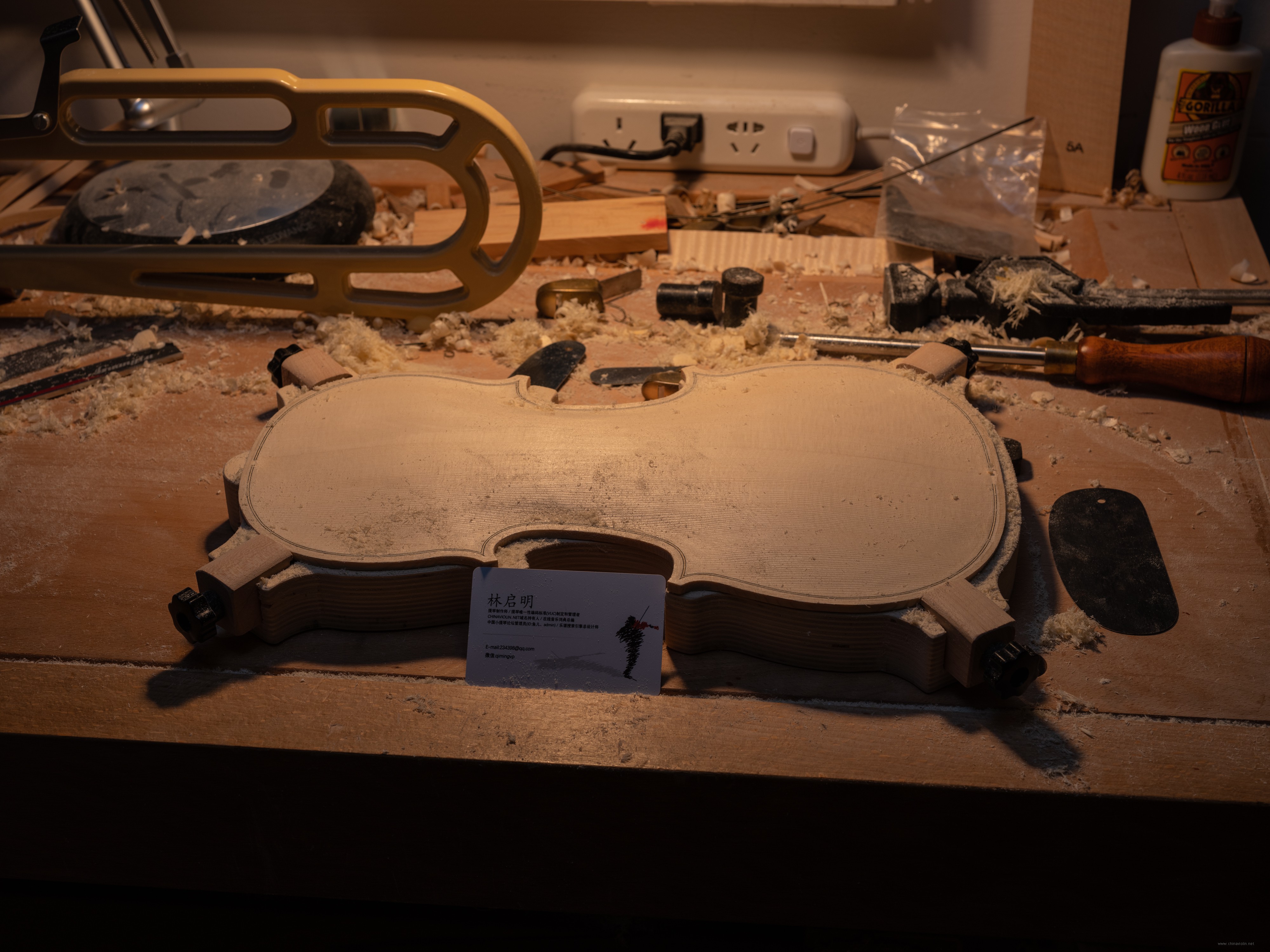

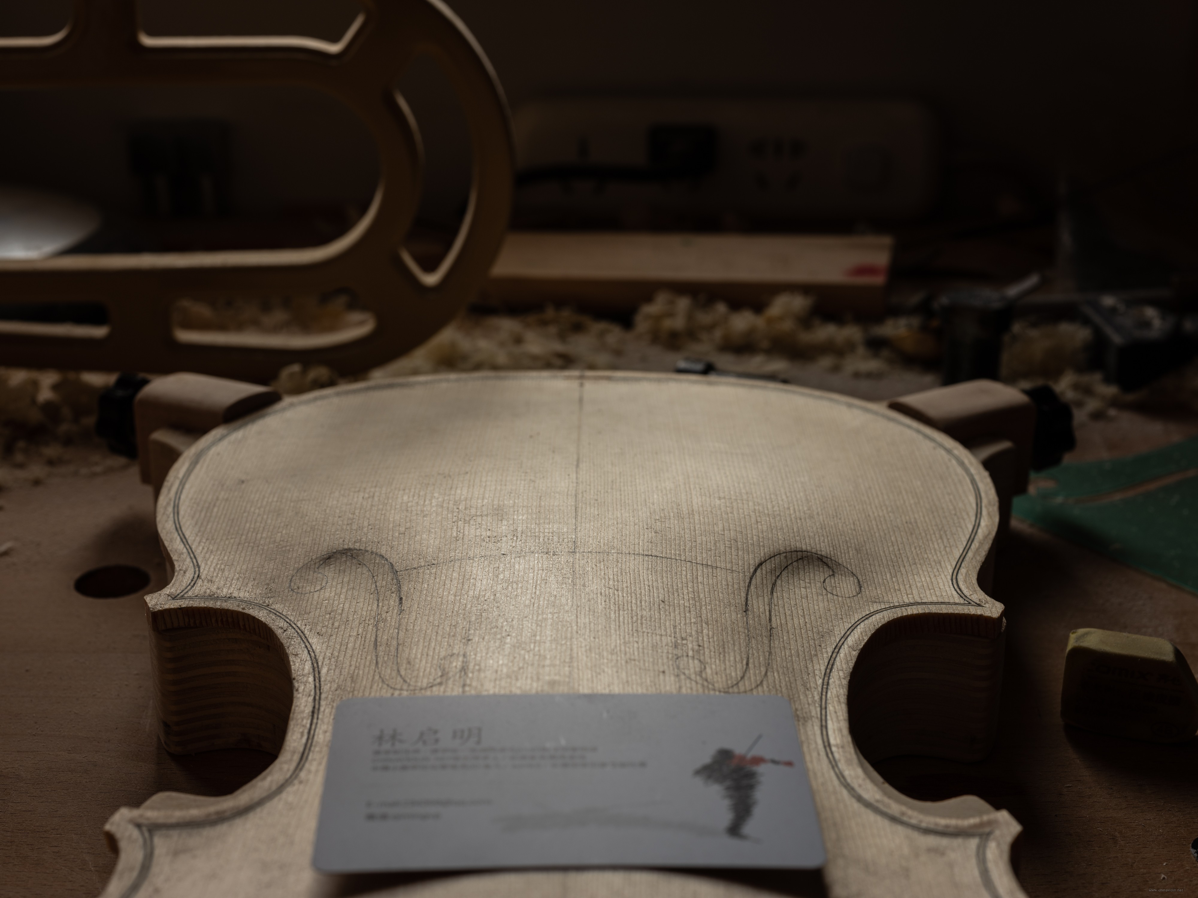

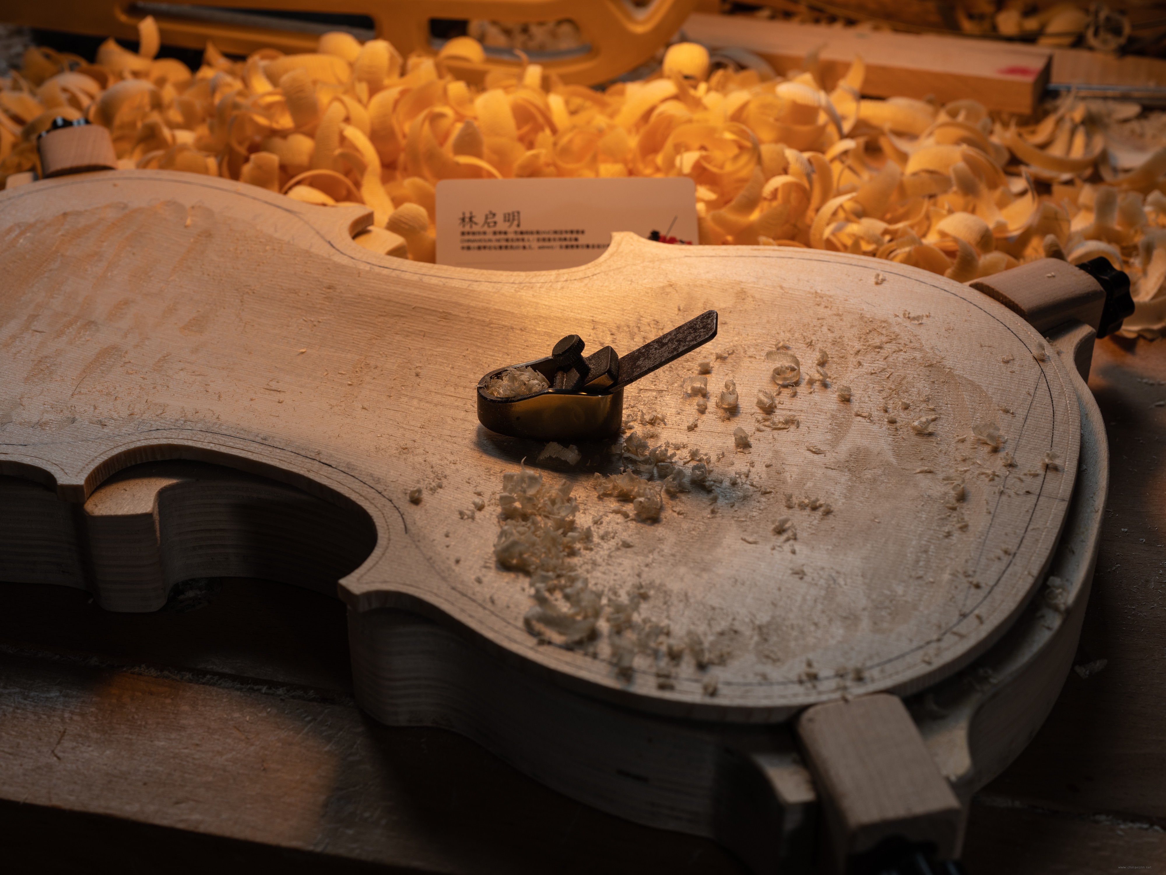

 楼主| 发表于 2023-1-30 23:53:59 | 显示全部楼层
温湿度:19,64%

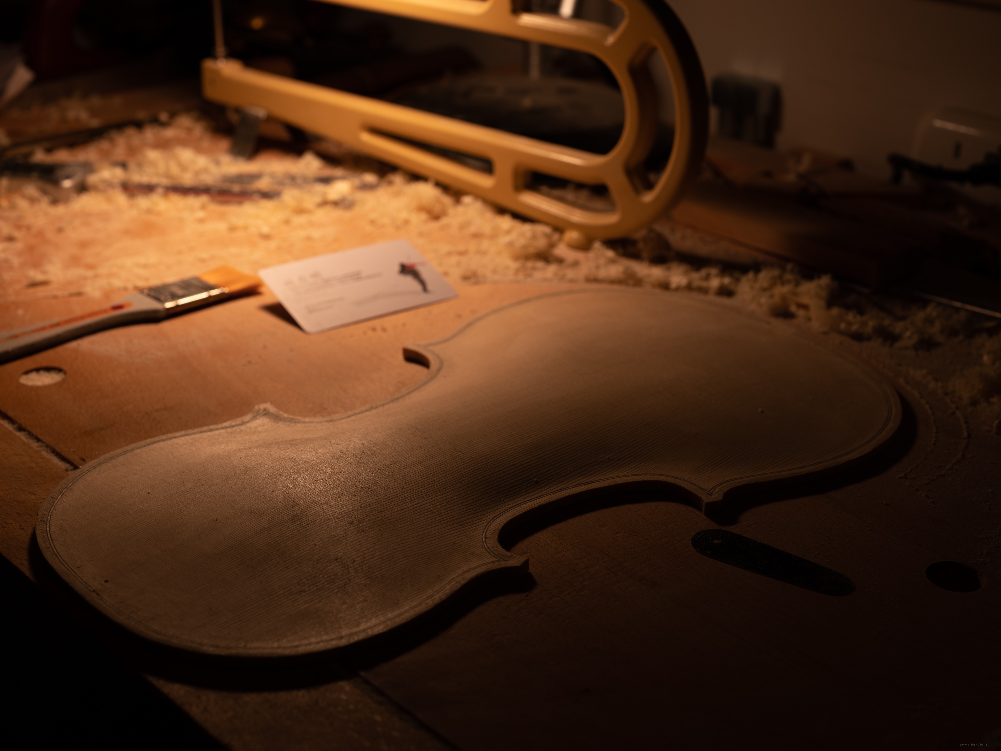

面板弧度生成中,不参考任何琴形,凭手感触摸、视角观察糅合个人喜好从零生成的弧度。
ps:以后我做的琴也都是以此为基础,不保存模具,每一把琴都是一次全新的创作。

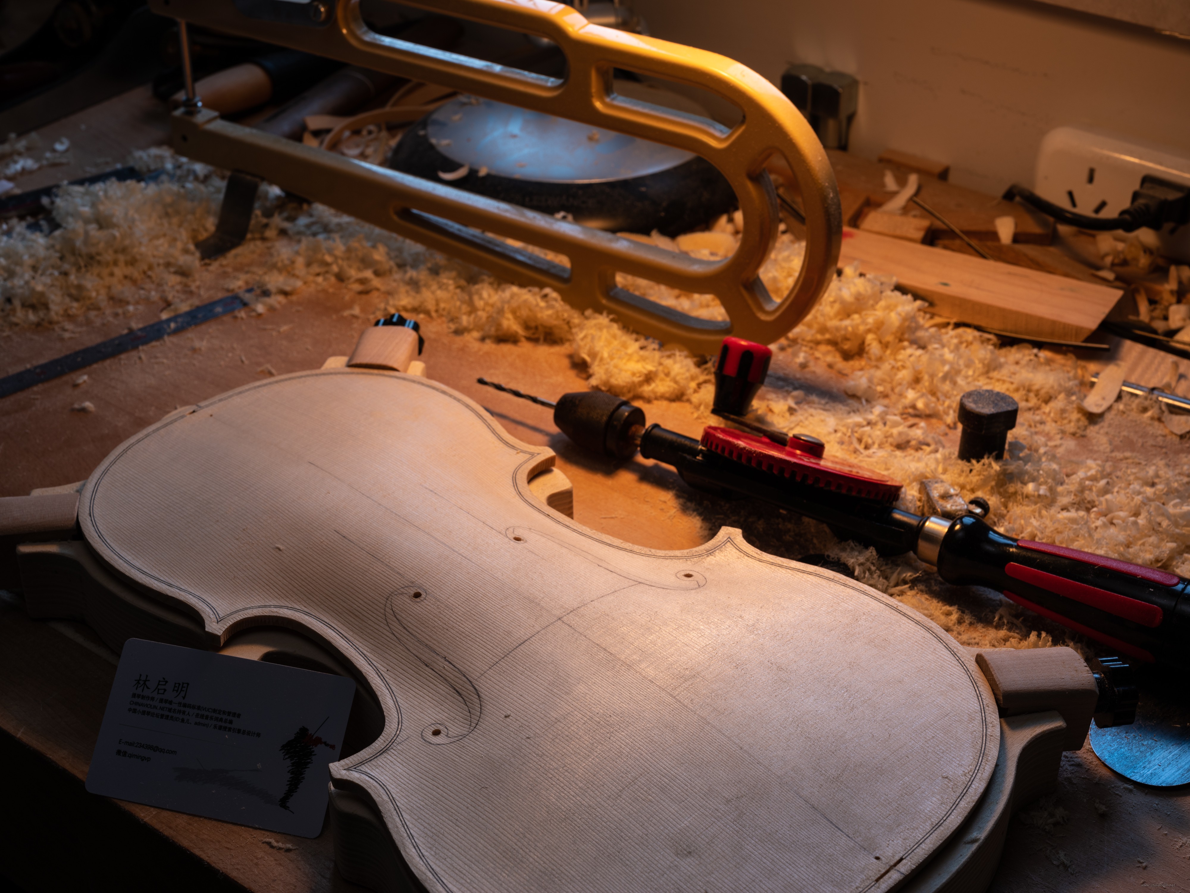

 楼主| 发表于 2023-2-7 10:43:58 | 显示全部楼层
温湿度:21,69%

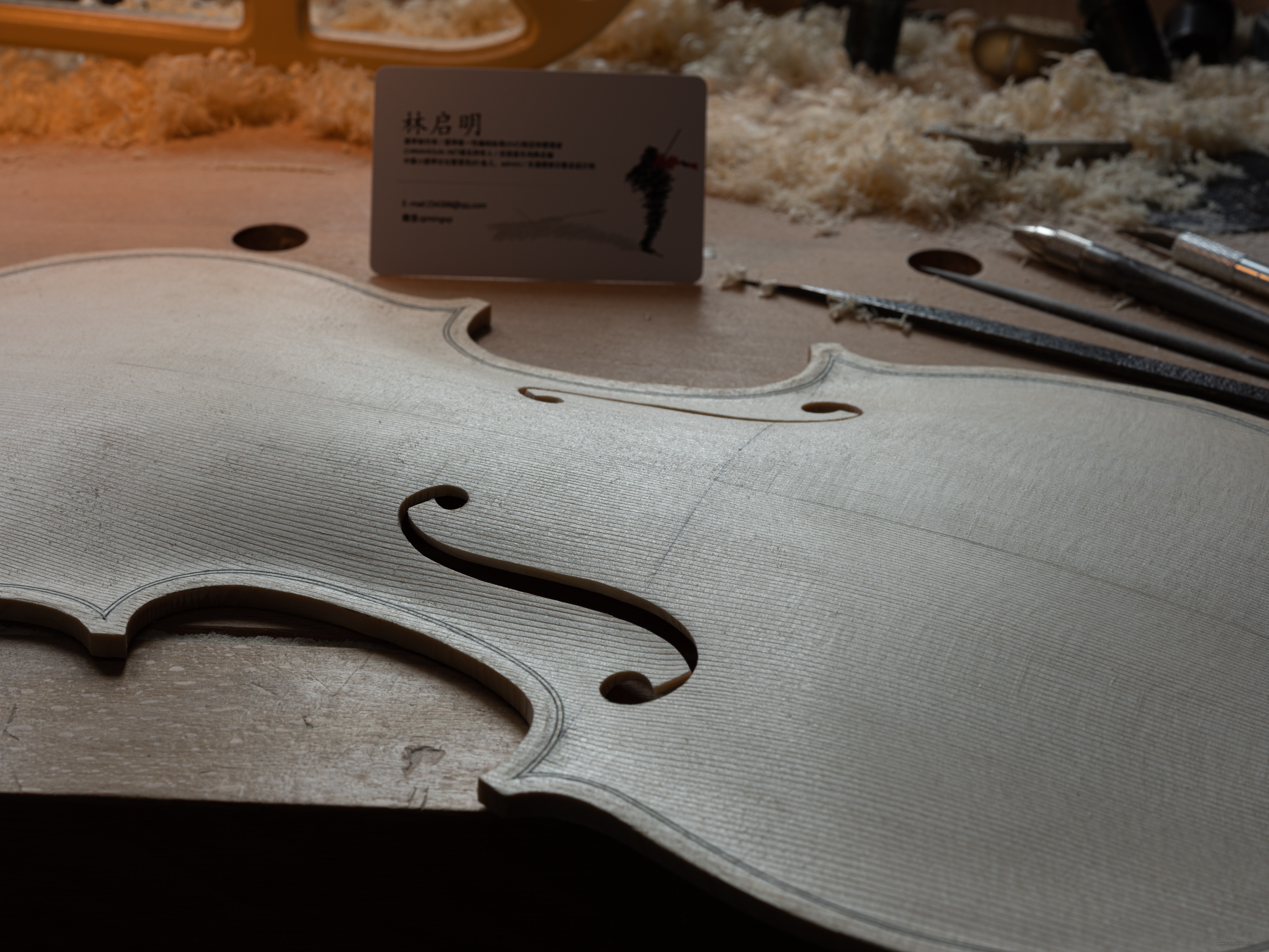

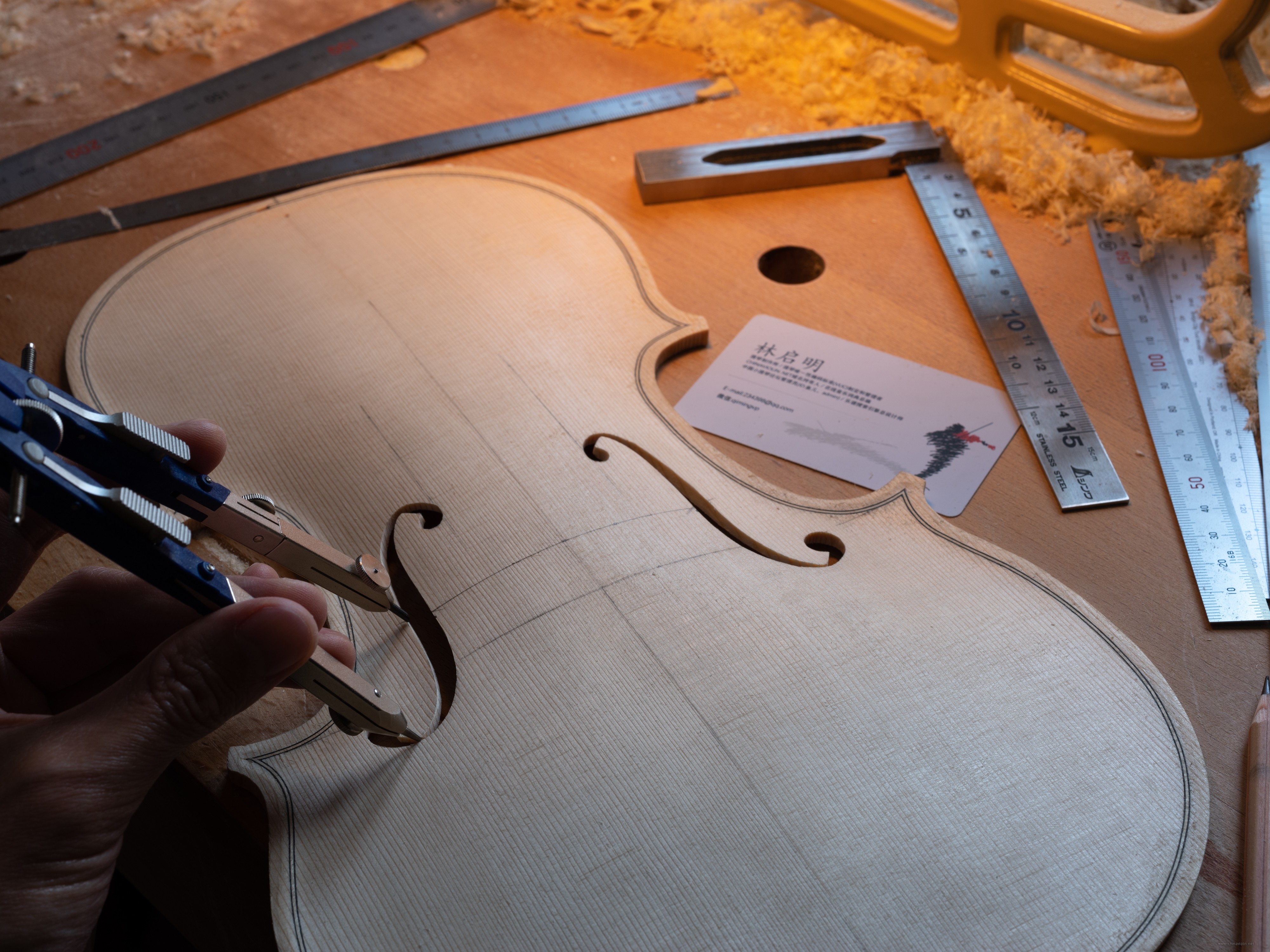

f孔的翼。
 楼主| 发表于 2023-2-8 10:21:38 | 显示全部楼层
温湿度:20,74%
音孔沟槽(小翅翻边)

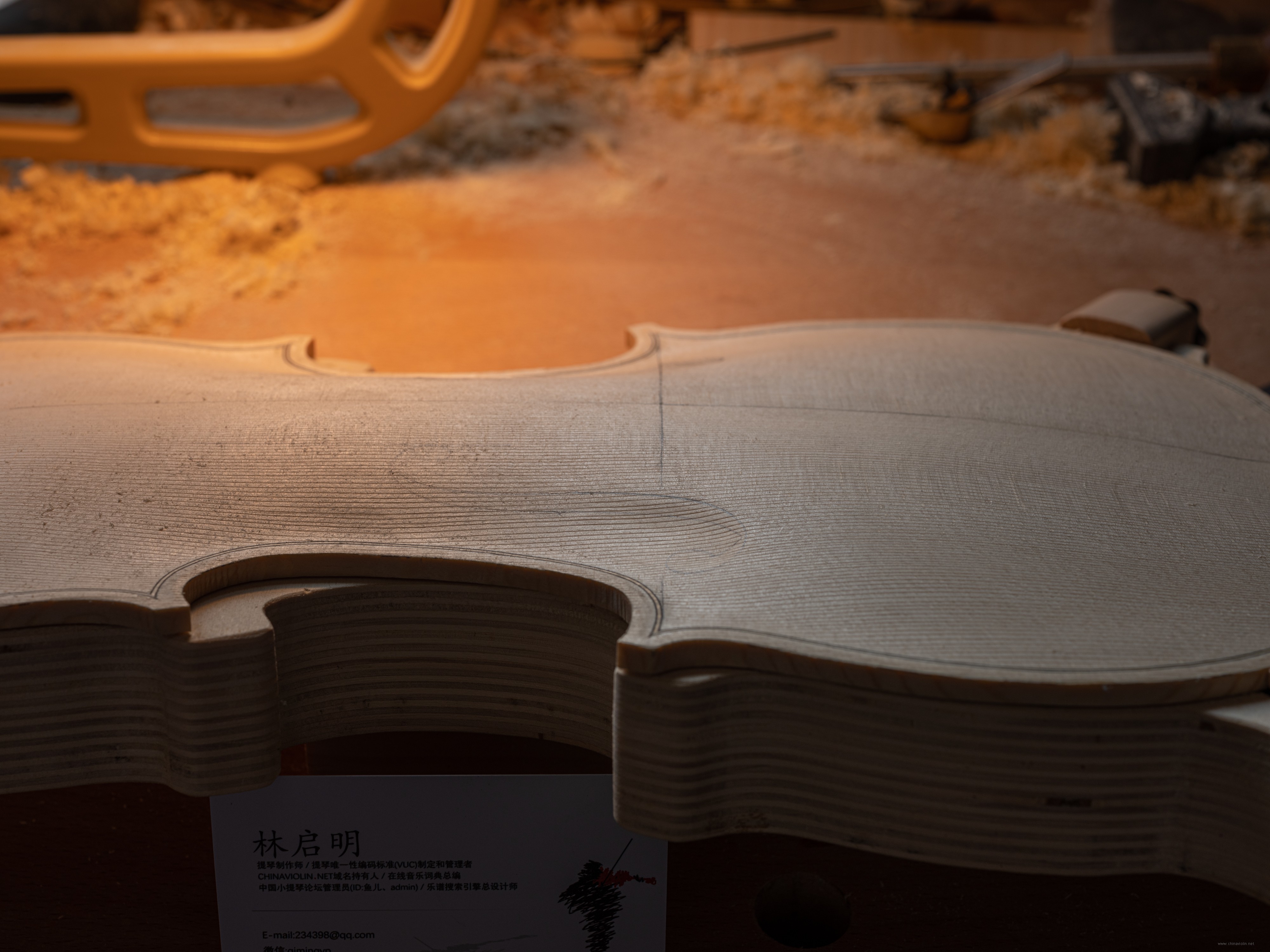

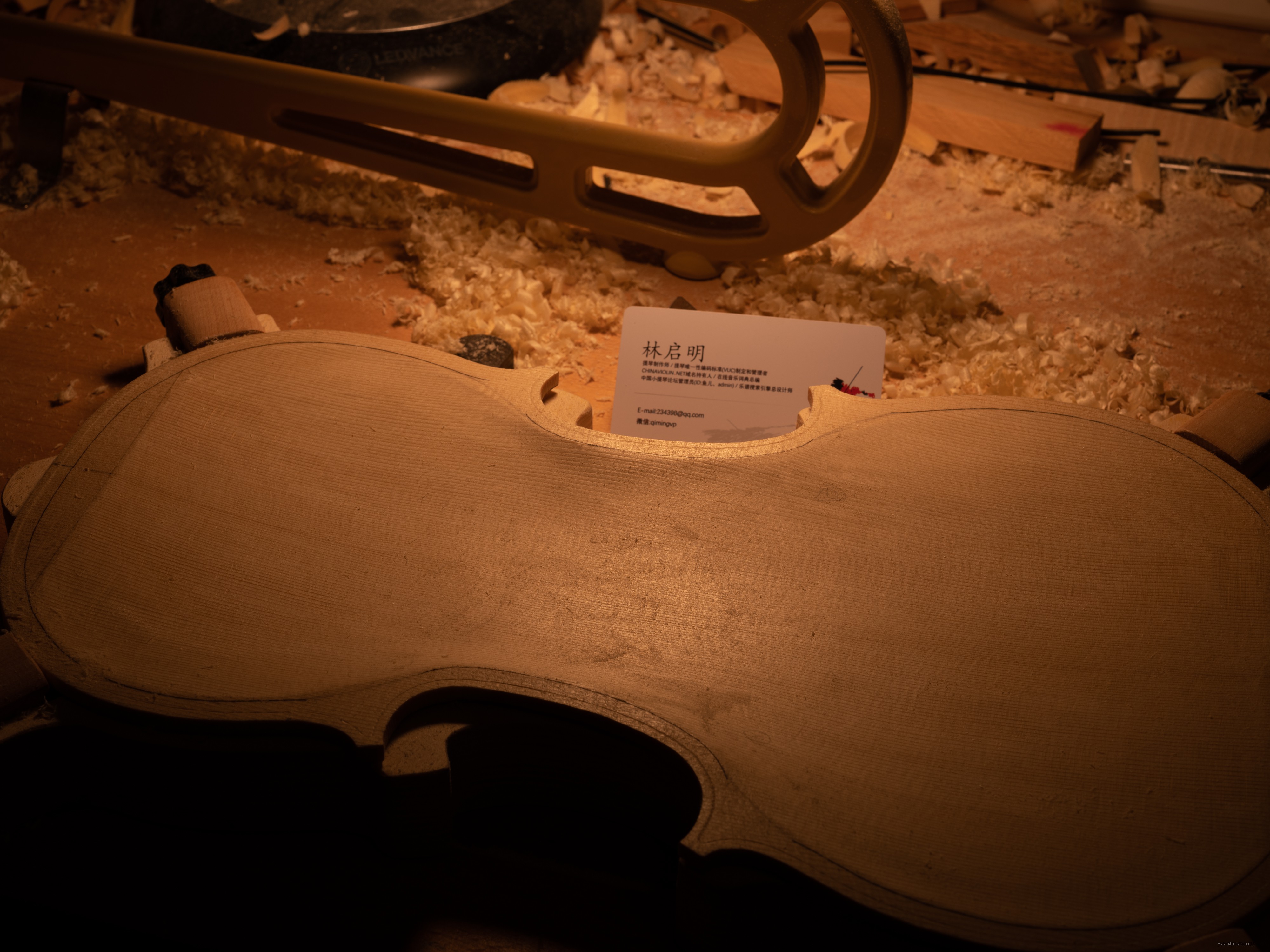

面板腹部。

面板腹部。

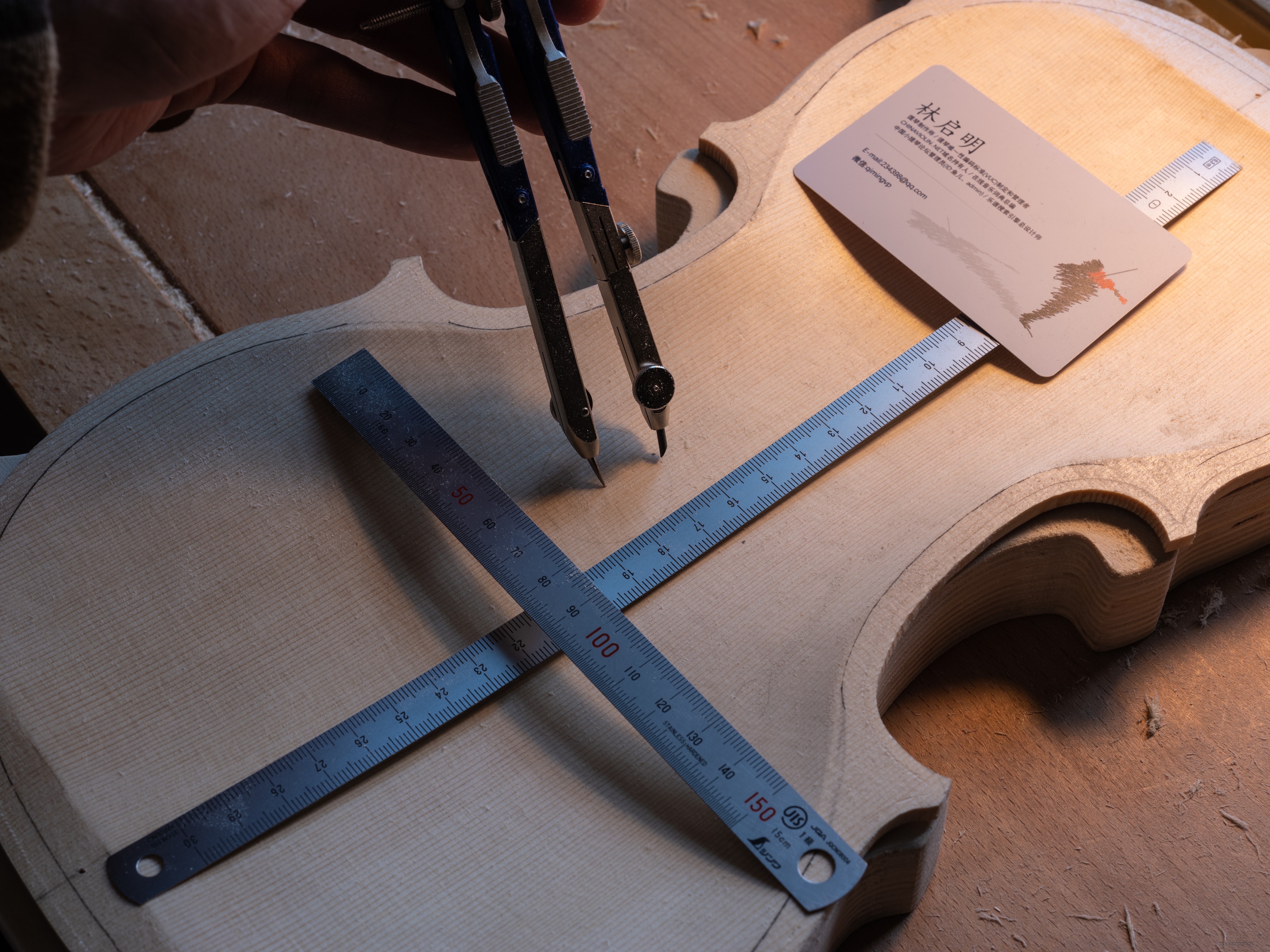

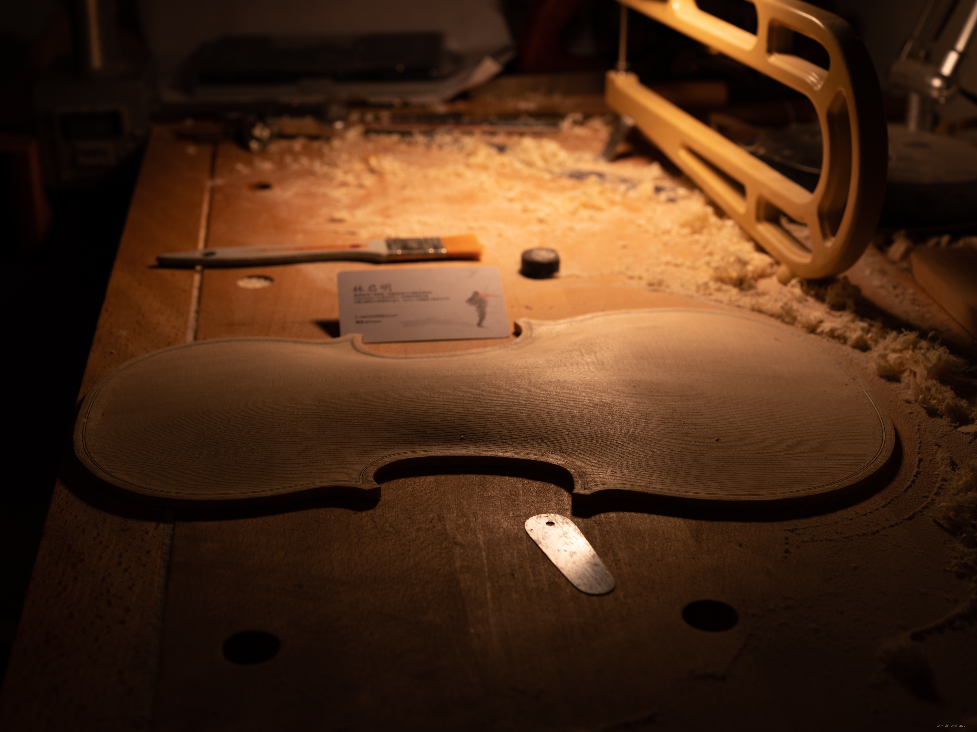

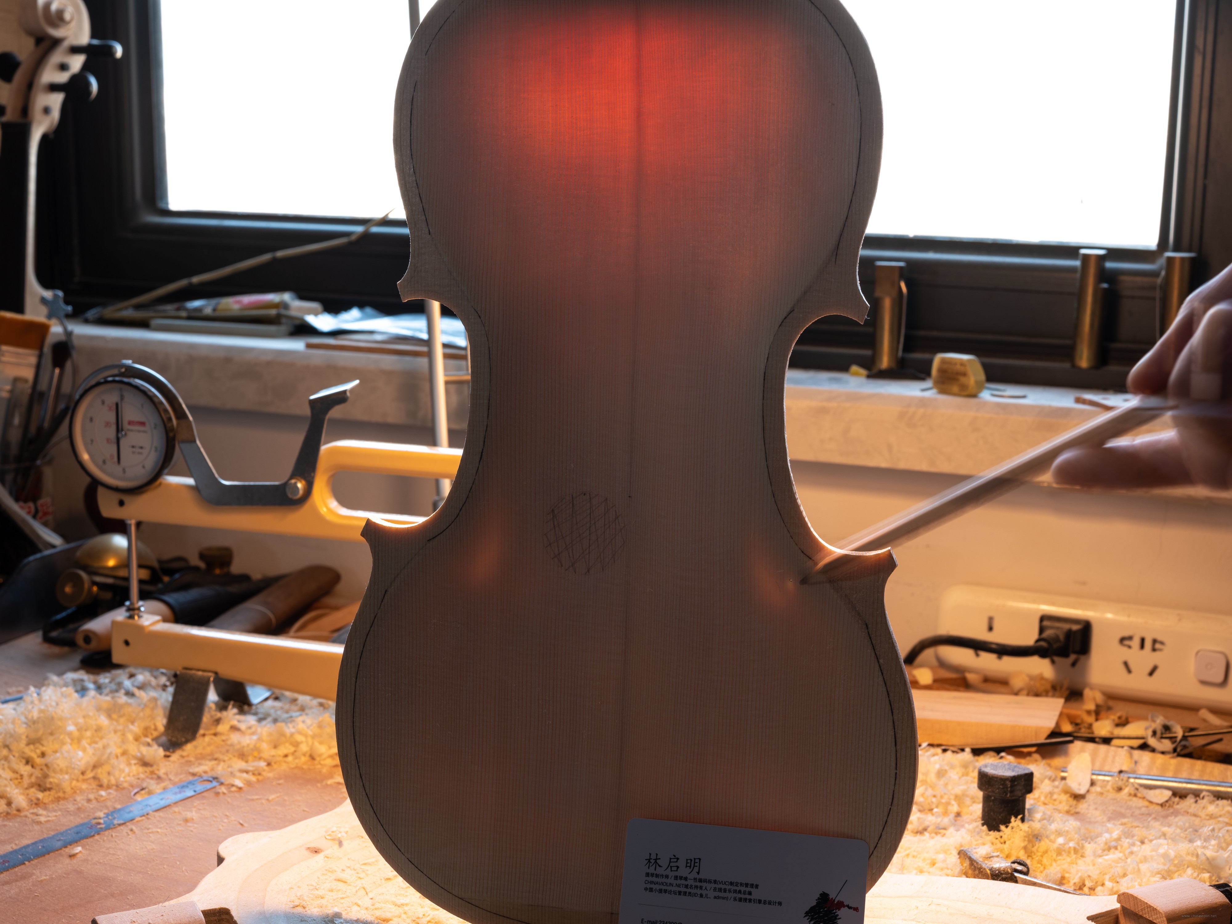

音柱区域厚度标识。
 楼主| 发表于 2023-2-16 15:50:46 | 显示全部楼层
温湿度:20,64%

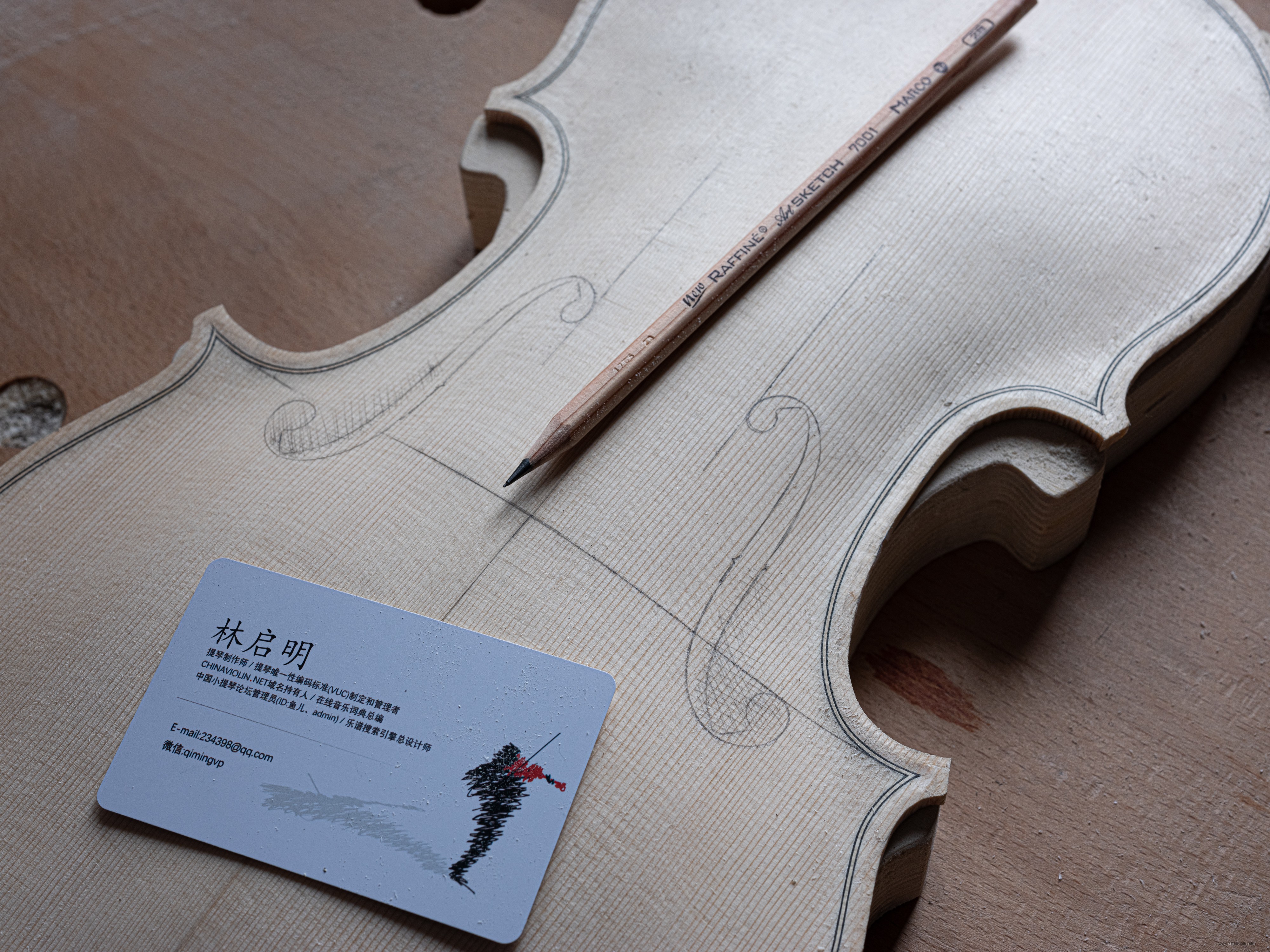

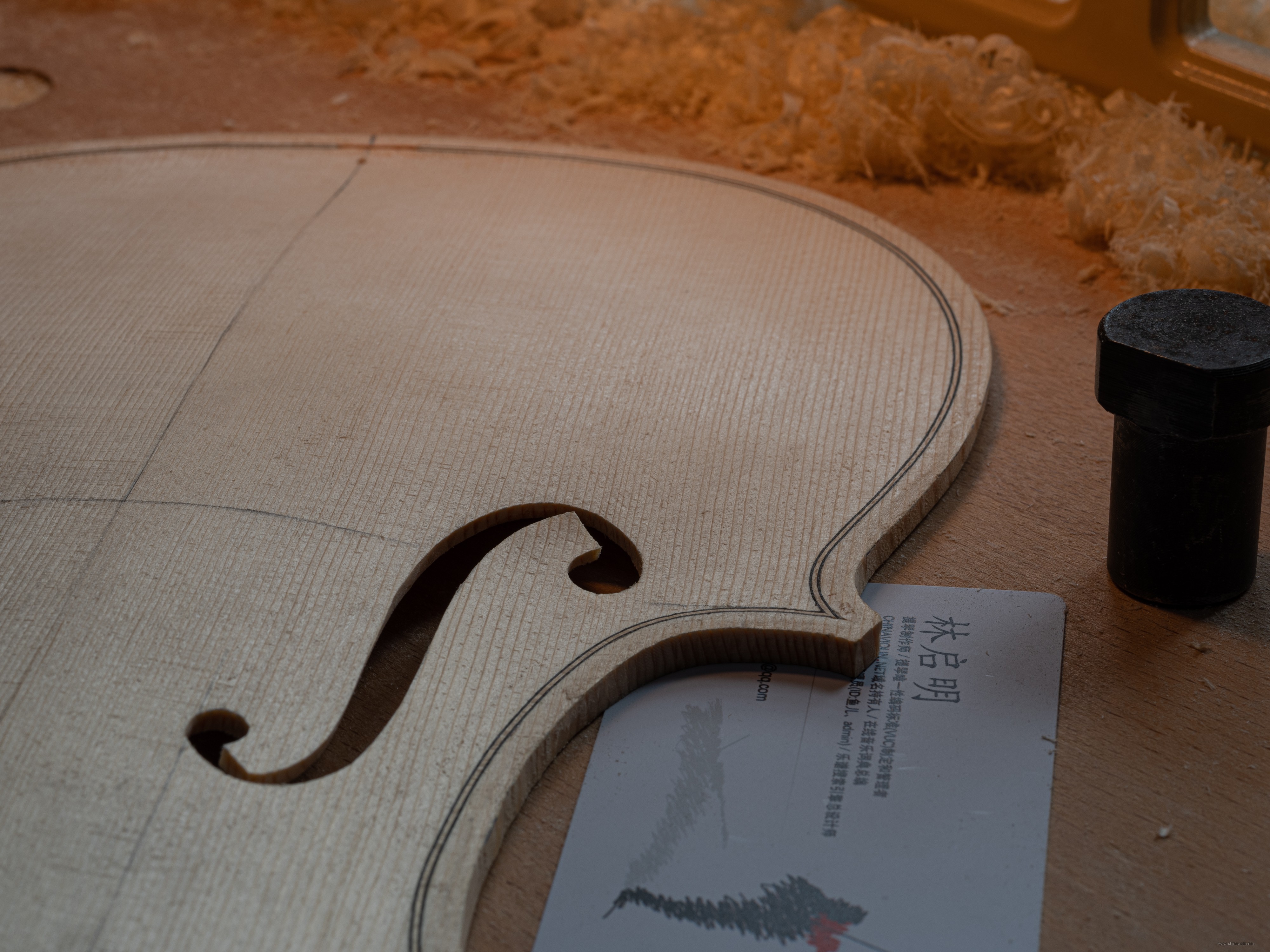

f孔。
 楼主| 发表于 2023-2-18 01:52:36 | 显示全部楼层
温湿度:20,73%
 楼主| 发表于 2023-2-20 14:35:02 | 显示全部楼层
温湿度:21,68%
f孔其实是个很复杂的三维图形,每隔一毫米它的厚度、角度、高度都是在不断变化的,从不同角度去看会是不同的形状。

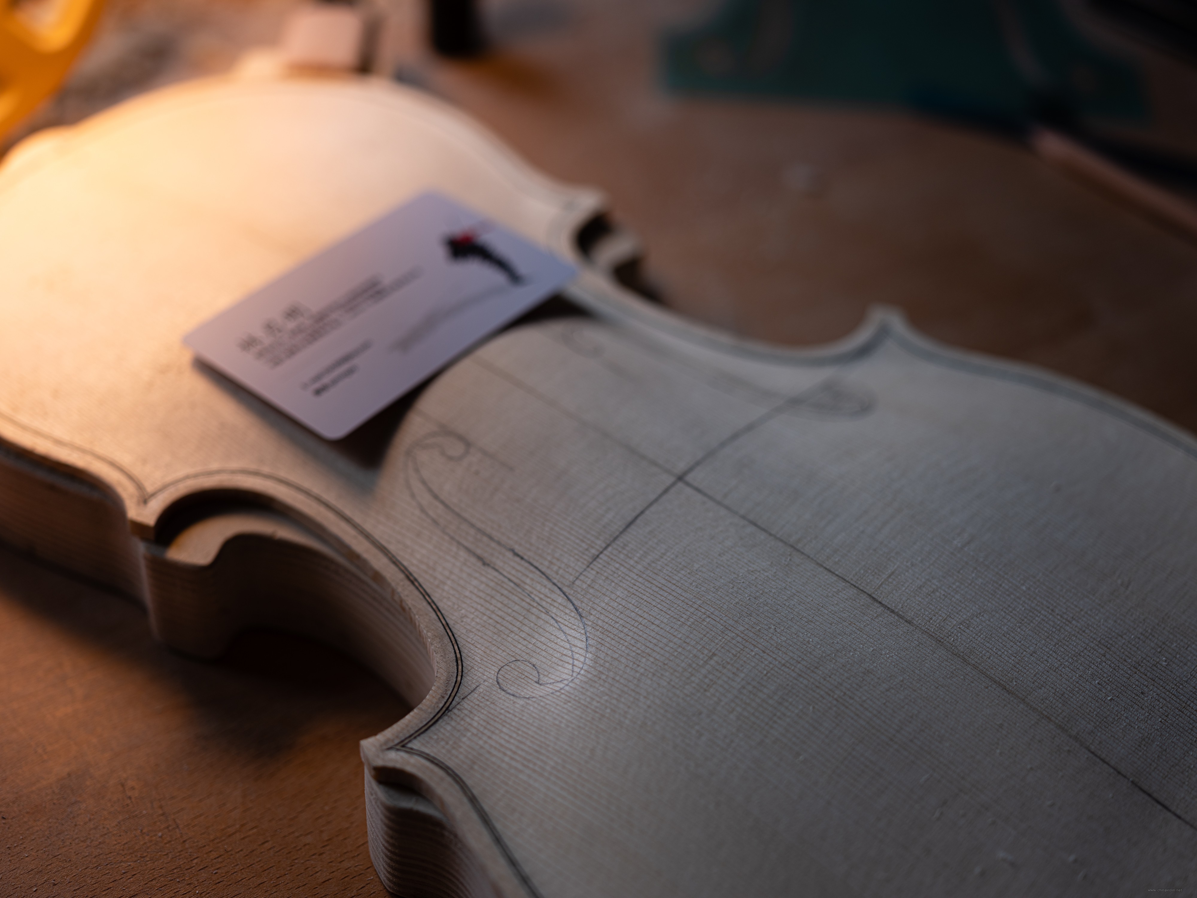

 楼主| 发表于 2023-2-21 16:15:26 | 显示全部楼层
温湿度:20,60%
标识f孔缺口。

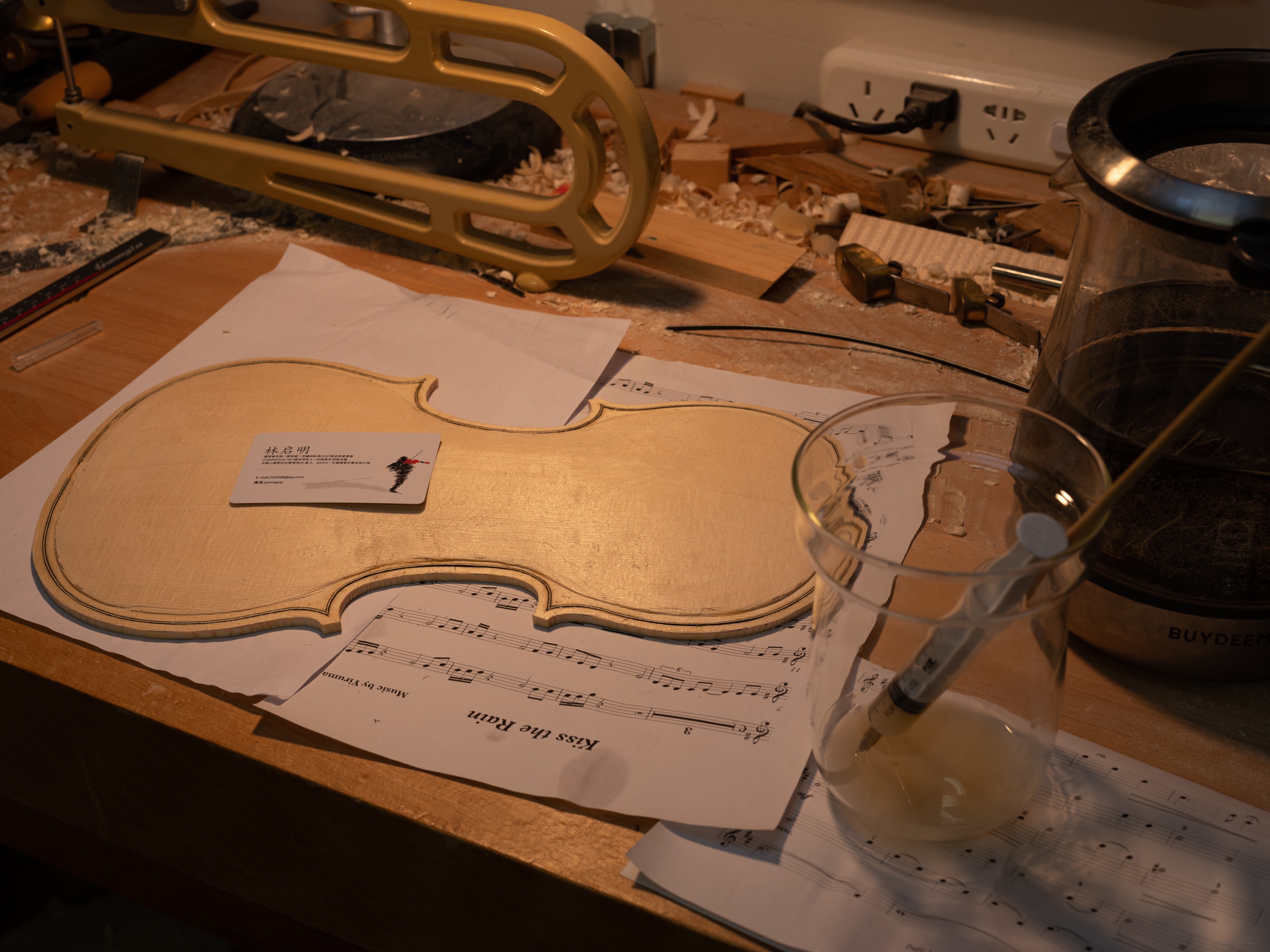

 楼主| 发表于 2023-2-23 11:01:20 | 显示全部楼层
温湿度:20,68%
为背板定音。其实我是比较喜欢用钢琴校音的,因为家里有小宝宝在睡觉,所以就用打谱软件代替。
