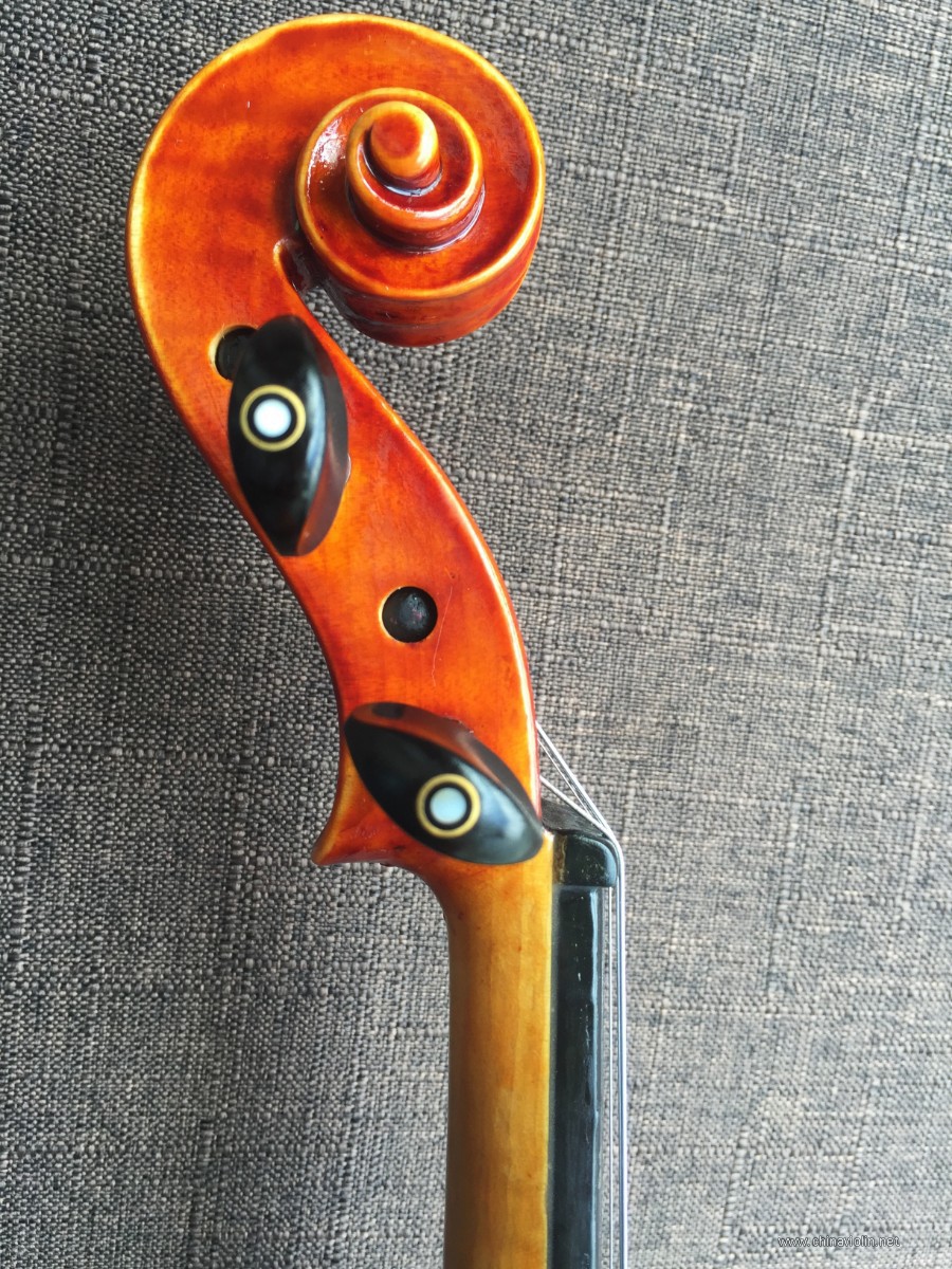

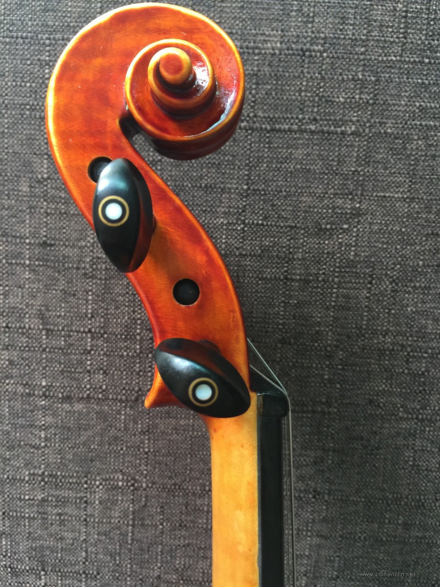

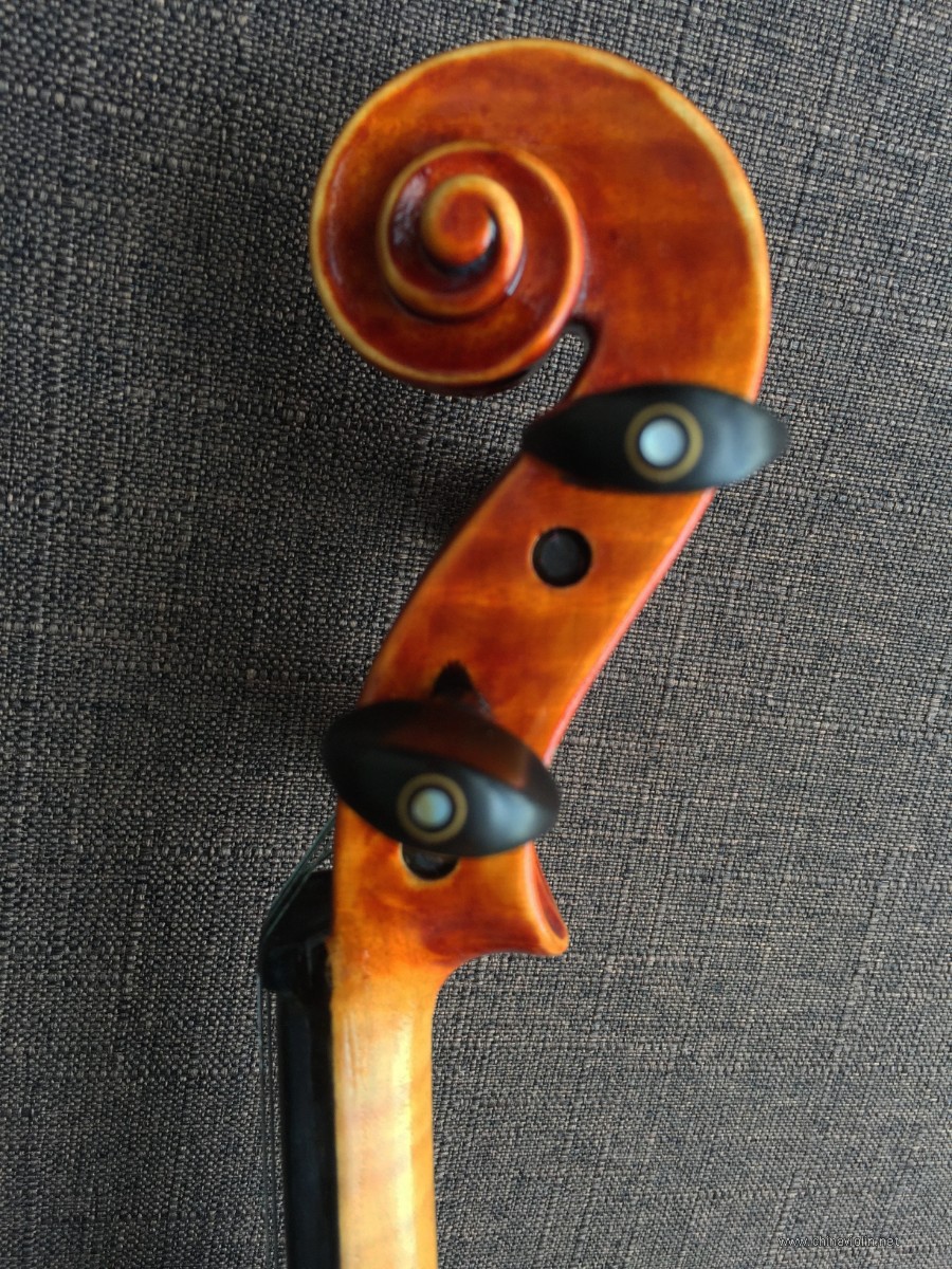

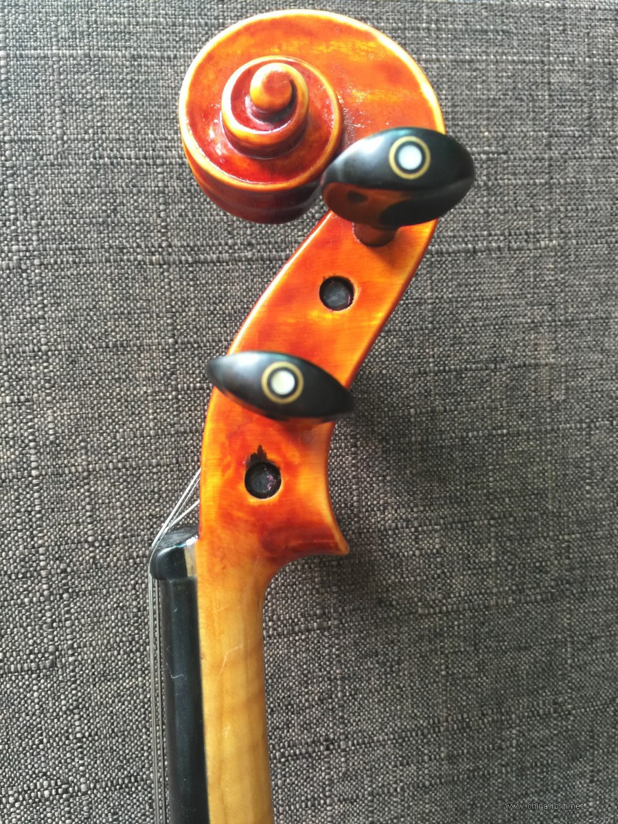

整改。。。把指板的两边再用细目海绵砂纸和牙膏打磨打磨后的效果
 楼主| 发表于 2021-9-8 15:12:53 | 显示全部楼层
用黑色油性笔,将灰白色部分涂黑。。。

你那琴颈上白色部分的木料是补上去的还是把琴颈修成的?看上去还是不完美,因为新琴都这样不规范了。换个琴枕头只是半个钟的小事。

谢谢春华之语老师您的关注和支持。。没有涂黑之前的灰白色之处,是垫的干鳕鱼皮和粘胶干固后的产物。您的建议:换个弦枕。---确实是一个很好地选项。以后等我搞到合适的弦枕且有空时再弄。。。

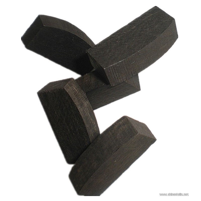

粘琴枕用太厚的胶会严重影琴的发声的,这部位只能用很薄的一层胶粘,或像古典吉他那样根本不用,也可以用立即得那种胶。淘宝上才10元左右一个成形了的,买来用锉子锉一下,再用木砂纸打磨,确保接合面完美接合就行。  详情 回复 发表于 2021-9-9 06:53

谢谢春华之语老师您的好介绍。。

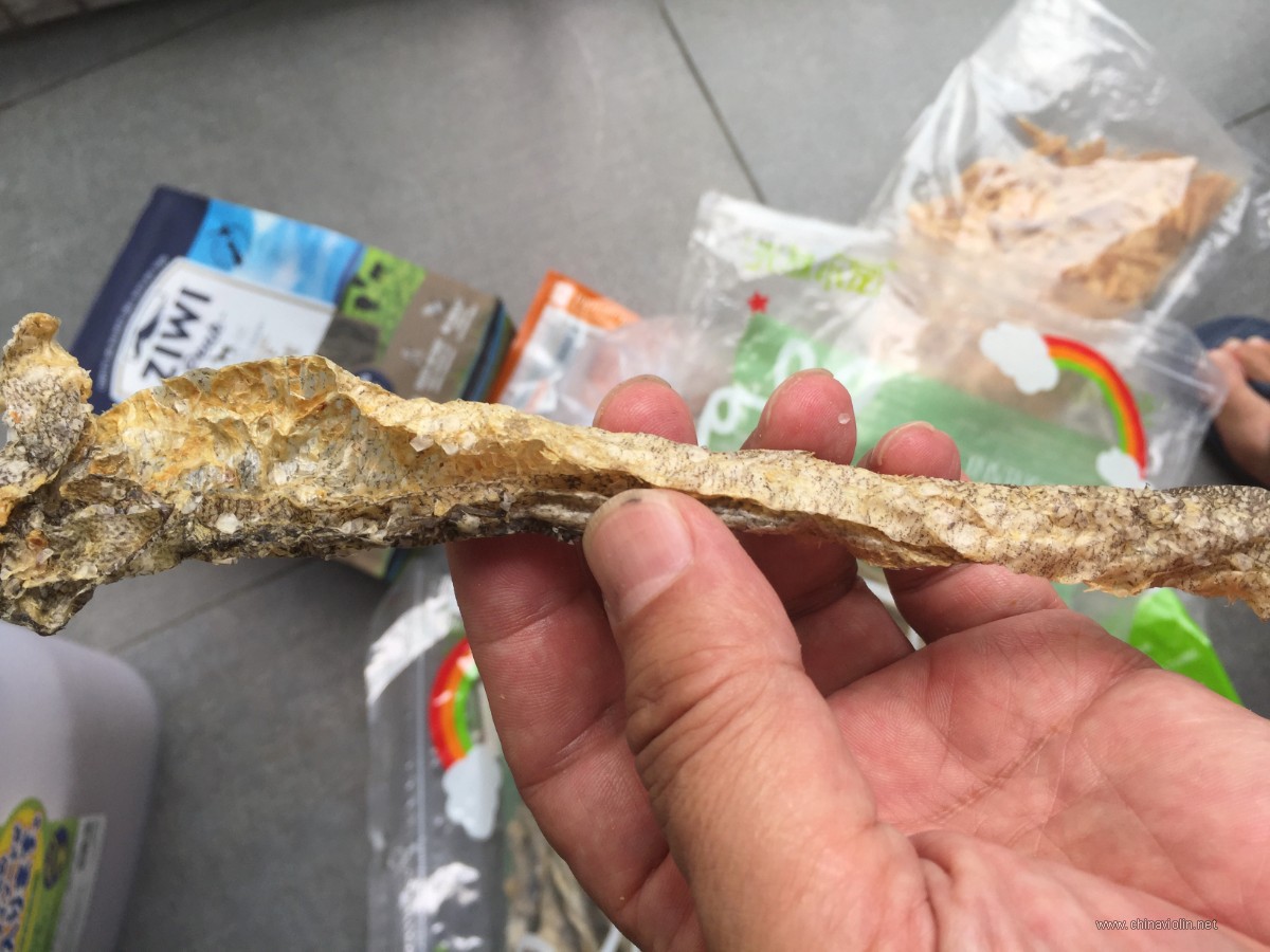

其实,我用干鳕鱼皮粘胶垫高弦枕,并不是单纯为垫高而垫高,也不是为了省点点小钱。。主要还是想实验下,增加了弦枕的弹性、柔性及塑性后,能否减少弦振动的刚噪,从而使得弦振动发声更柔和?
 楼主| 发表于 2021-9-9 08:29:27 | 显示全部楼层
干鳕鱼皮,富有弹性、柔性。而胶富有塑性。复合效果。。。

不瞒你们说,,,这里用的干鳕鱼皮是我从女儿养的狗子的狗零食里面海选出来的。。。

这个部位琴枕与琴颈的接合越密切,声音传送越快才越好。如果在这里追求所谓的“弹性”,相当于网络延时了,不会有好效果,会适得其反的。弹性效果的改善位置放在音源相关配件才对,如琴码、音柱、低音梁、拉弦板等配件。如美产品牌芬达电吉他往往使用枫木一体的指板(不再镶乌木或玫玫瑰指板)才会有芬达的味就是这个道理。在高级古典吉他装配中,琴枕这个部位和琴码的安装都是直接放上去,不能用胶粘连的。木吉他的音量相对提琴小很多,因此每个部件对音量的影响都特别有讲究。

附我女儿家养的一只拉布拉多犬(母的,现4岁)及它目前的狗粮和零食(包括干鳕鱼皮)几张照片,供各位老师琴友观赏一下。。。
