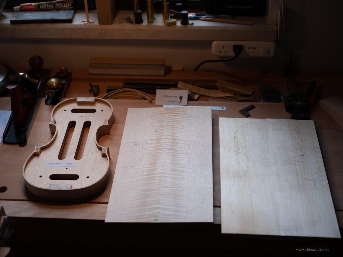

这样三大件就准备齐了。

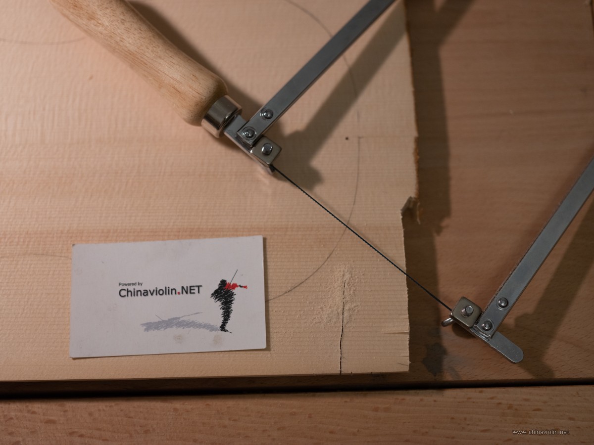

适合锯云杉的锯条。

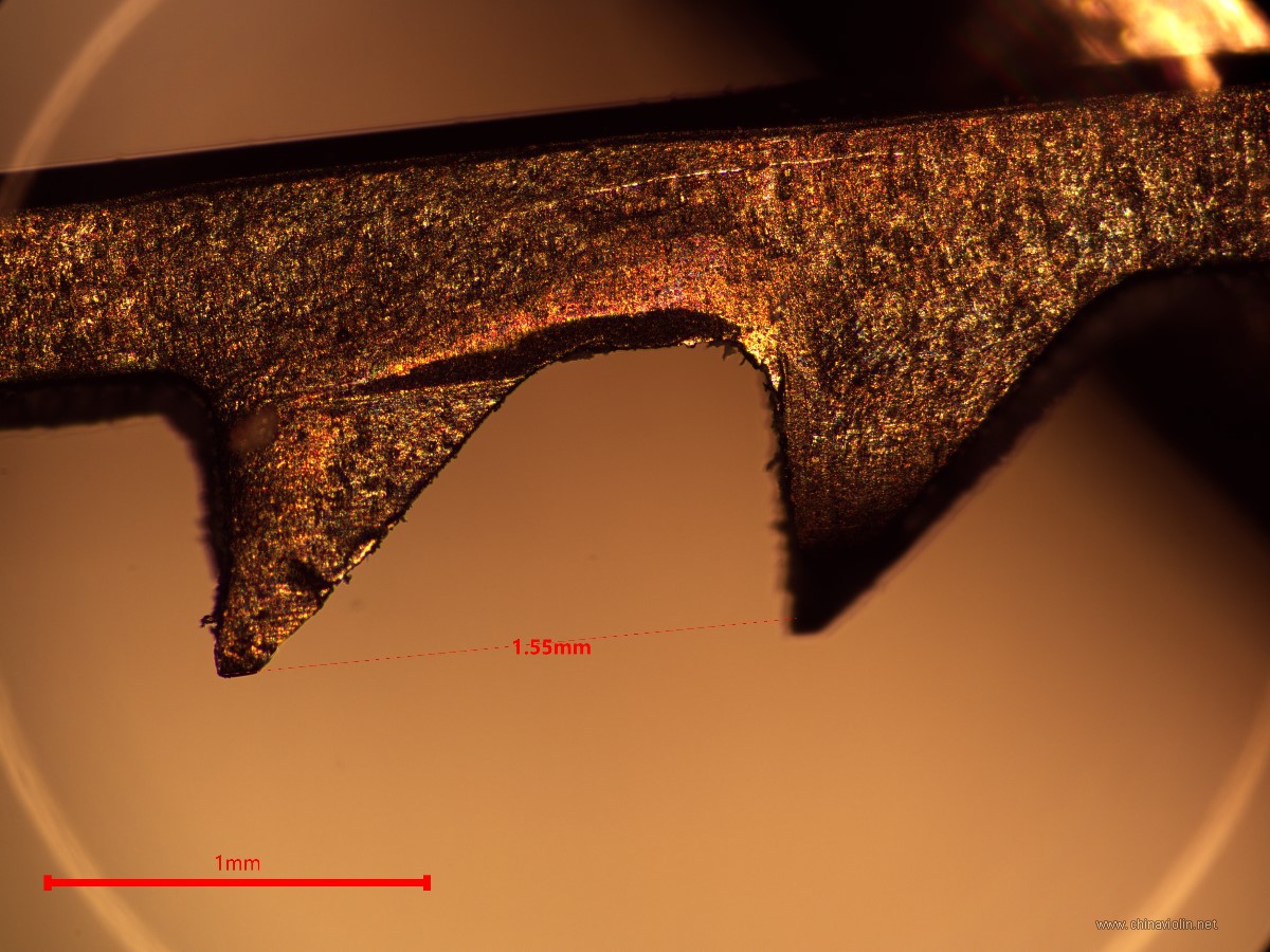

不合适的锯条会把面板纤维横向撕裂开:
显微镜下看看什么情况:
原来这条锯条的结构是这样的。
锯齿两齿一组,交错排列。像这种结构的锯齿已验证了会容易撕裂云杉这种比较脆弱木材的横向纤维。

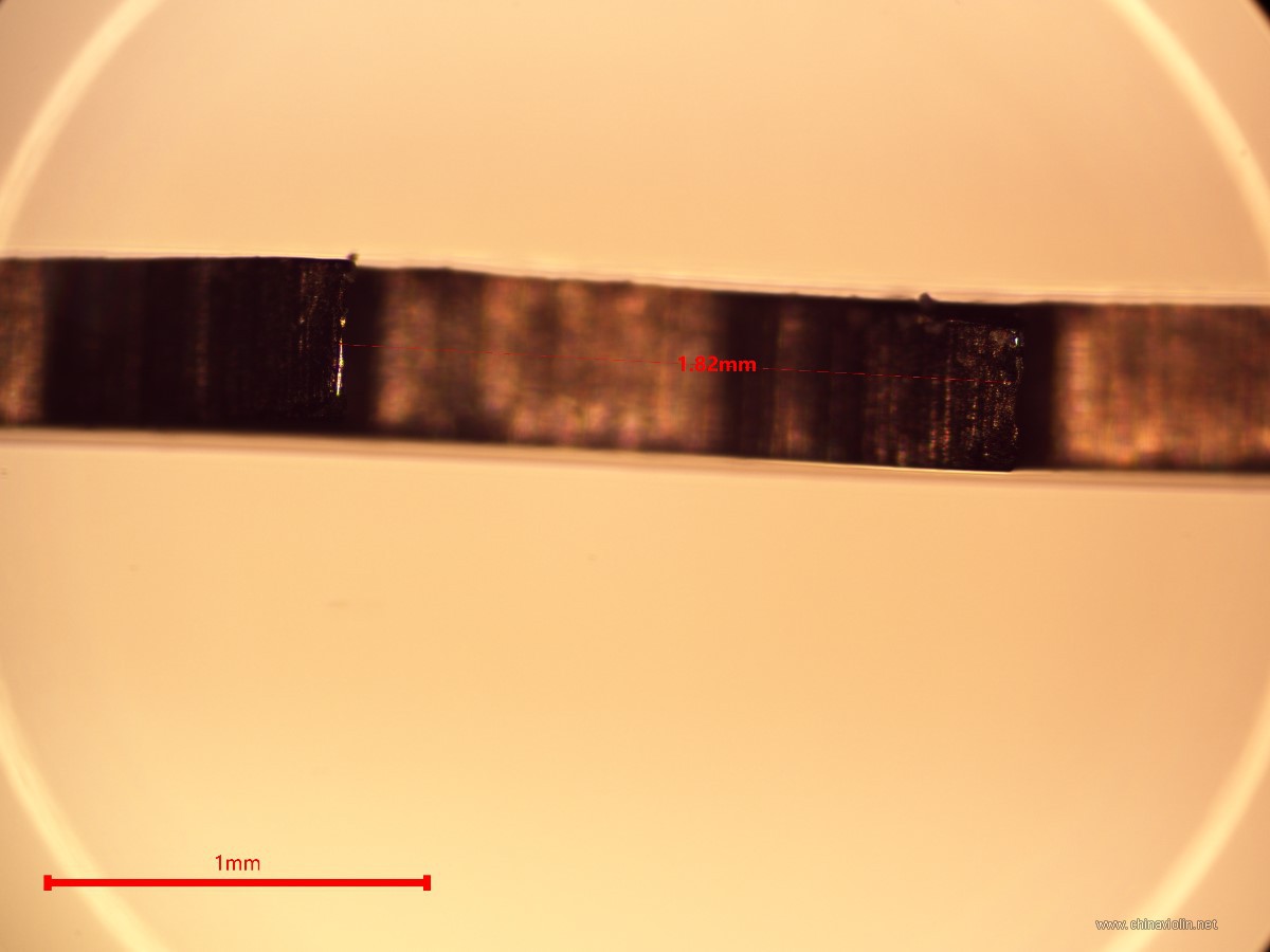

平行排列的锯条,则不会:
这种齿型正适合用途。
平行排列的齿。
我用的粗齿和中齿锯条,规格:
粗齿:厚度0.41mm 宽度1.15mm 齿距1.73mm 全长130mm
中齿:百度0.33mm 宽度0.77mm 齿距1.19mm 全长130mm
感觉中齿更顺畅,但中齿的身段稍微单薄了点。
这是用的中齿锯条,齿路在0.5mm,非常细腻好控制,效率也很高。

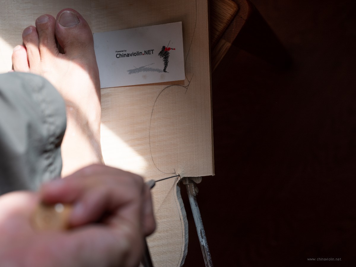

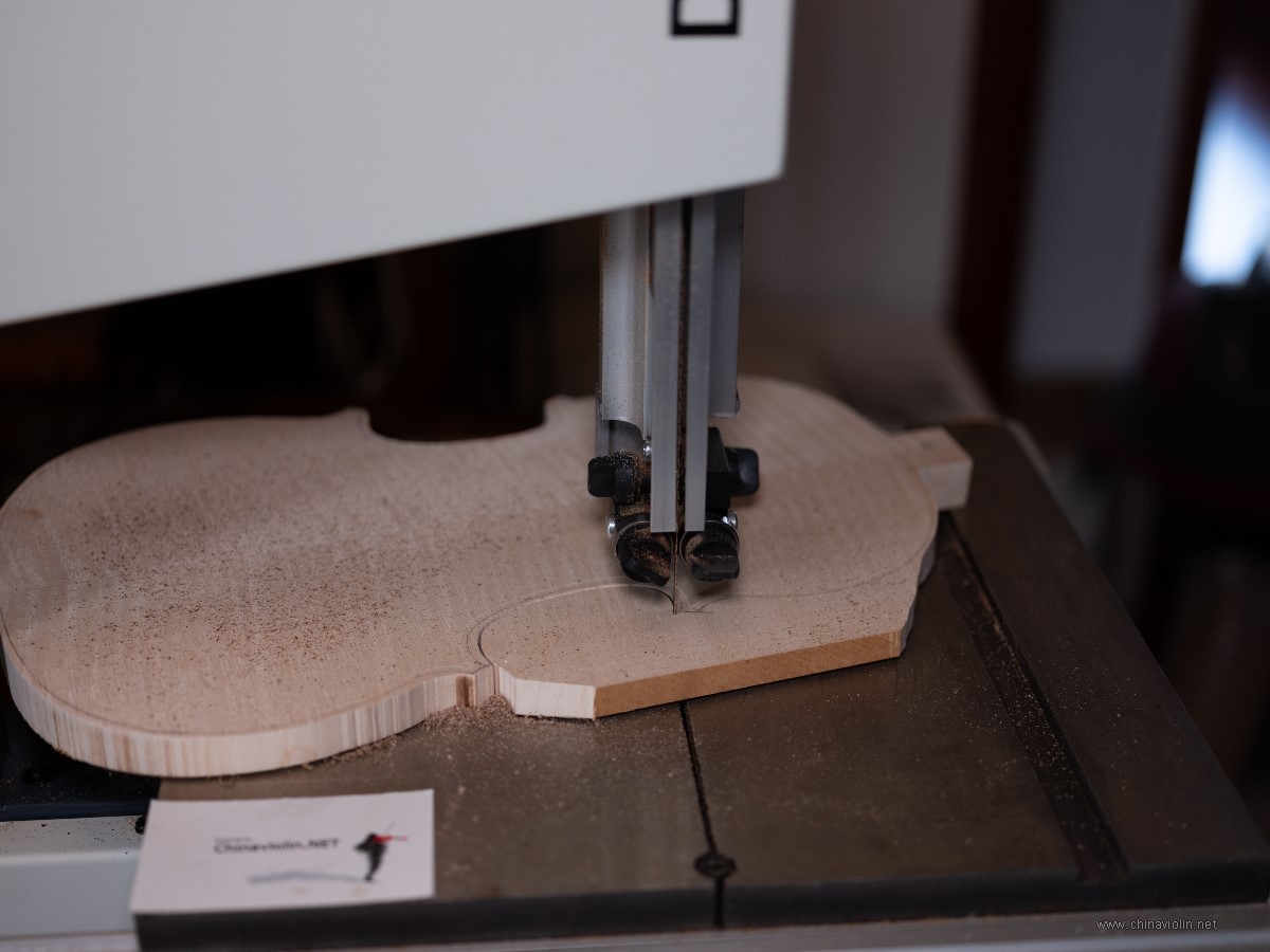

 楼主| 发表于 2021-7-30 11:04:02 | 显示全部楼层
拉花锯锯面板可以,背板就算了吧。
人肉BGM:

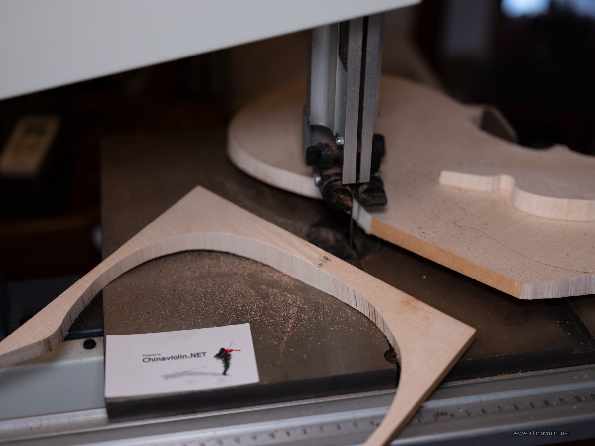

10寸带锯开机。
哗哗几下,干净利落。
6mm锯条锯中腰大弧线也完全不在话下。

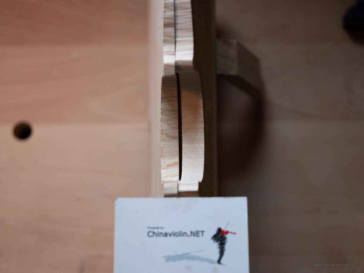

音板锯好。
左边是拉花锯手工锯的,右边是10寸带锯锯的,很明显带锯开的料更细腻准确又整齐。

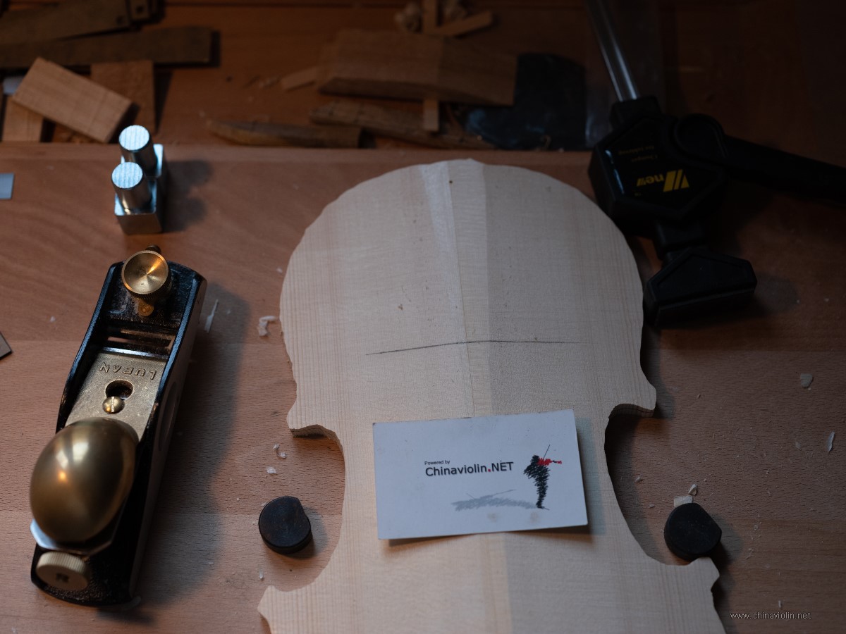

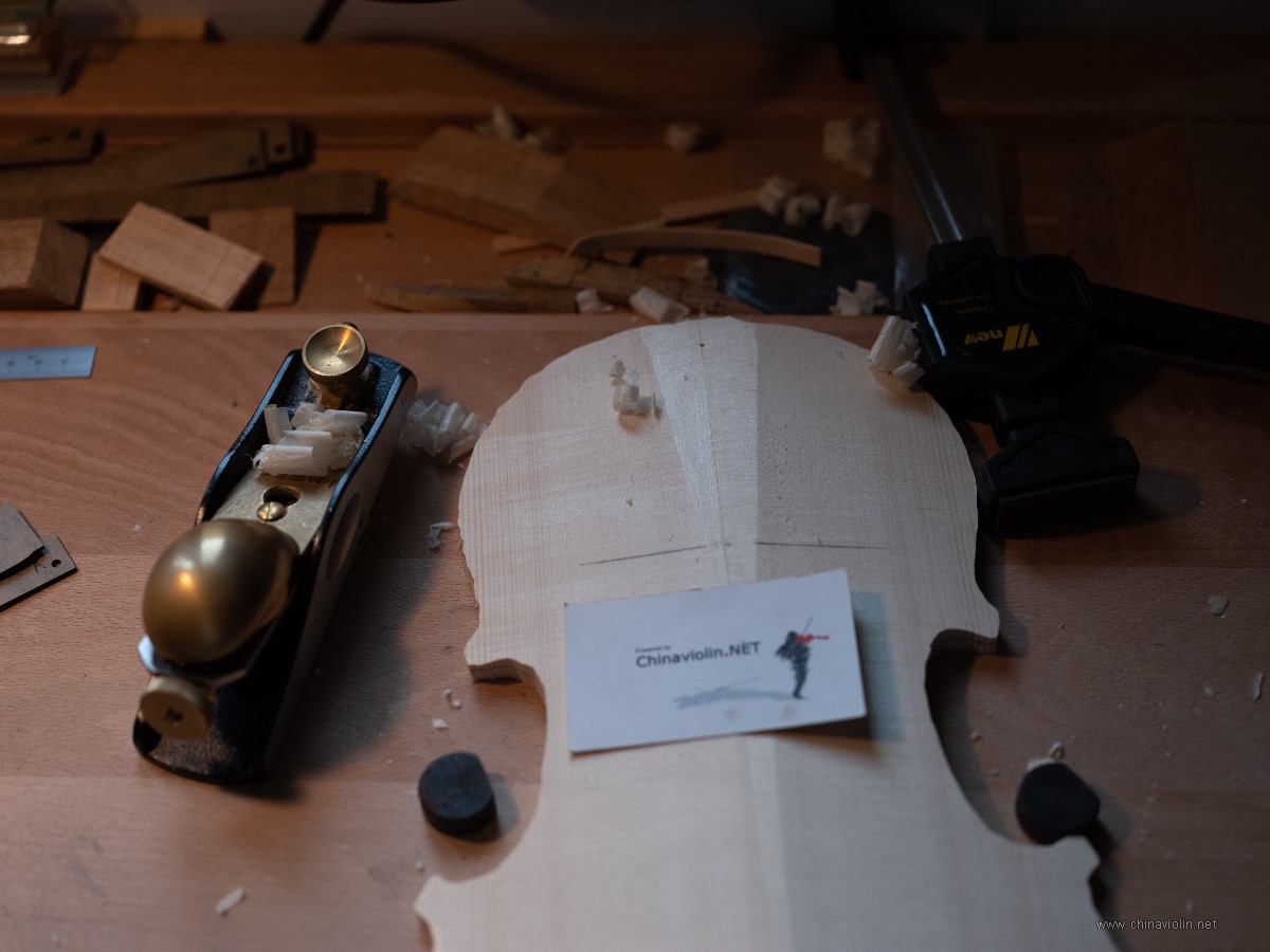

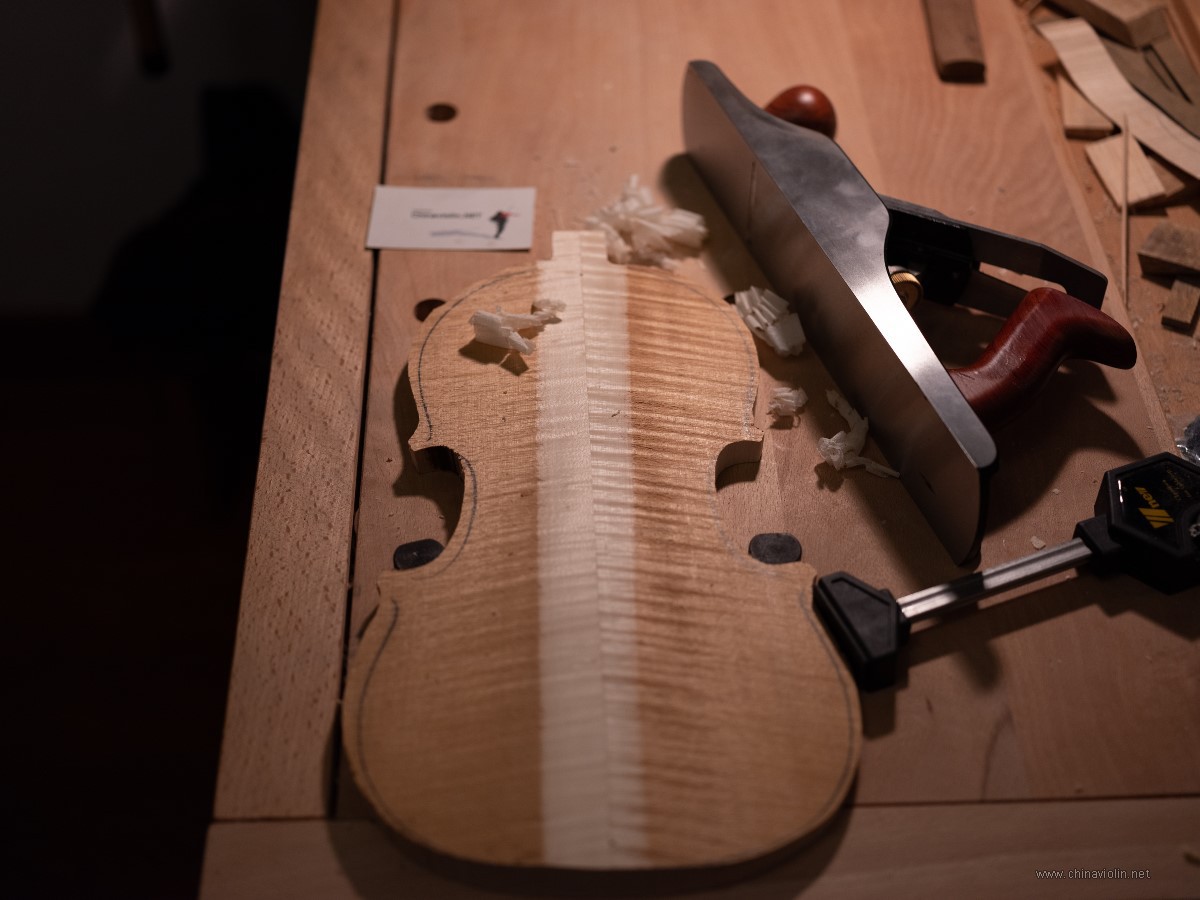

开始给面板做减肥手术。
东西准备齐。

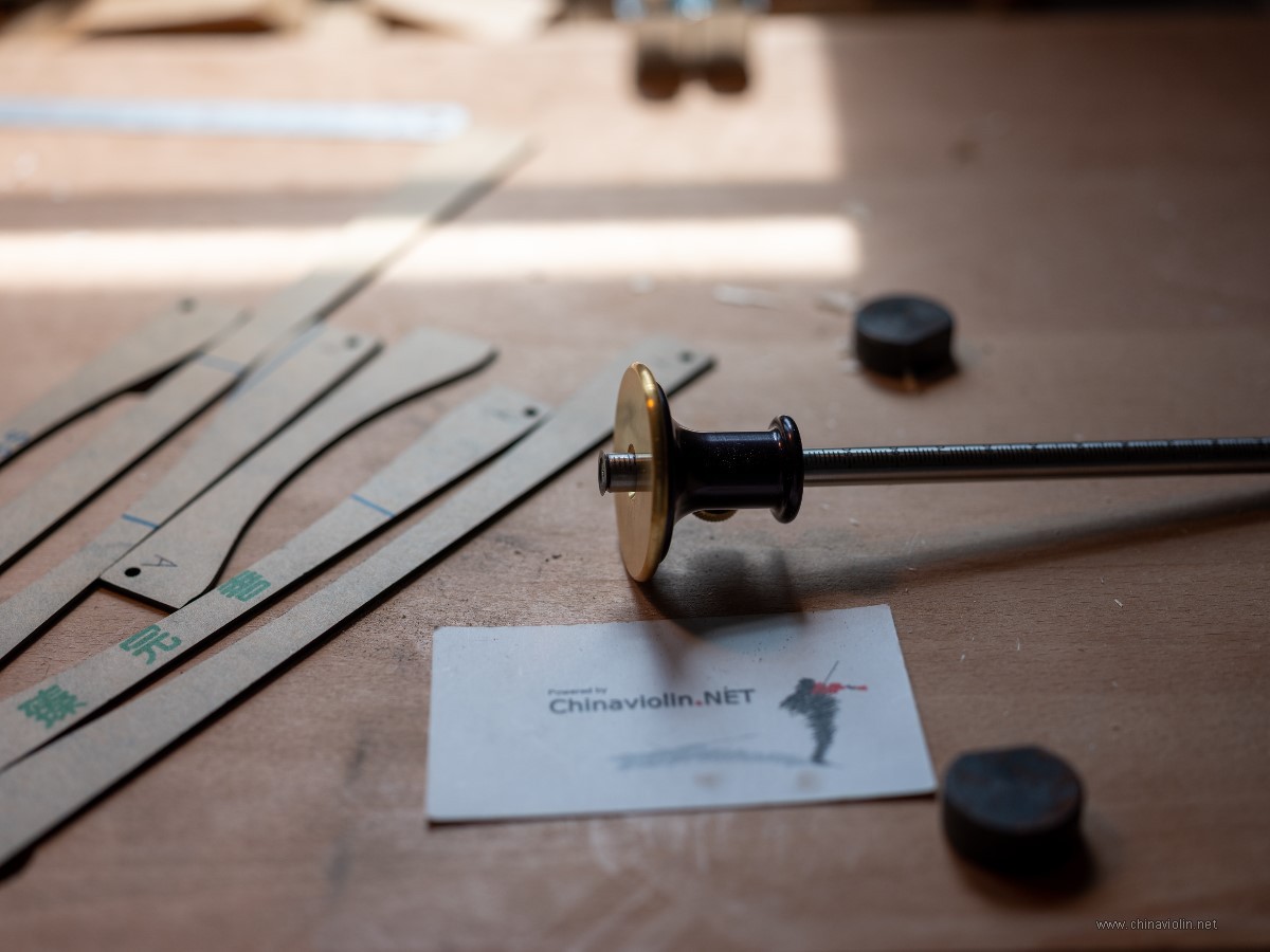

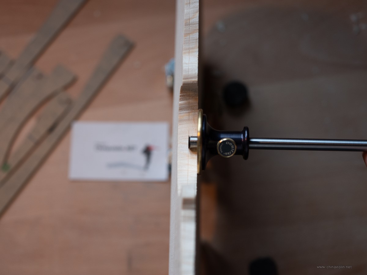

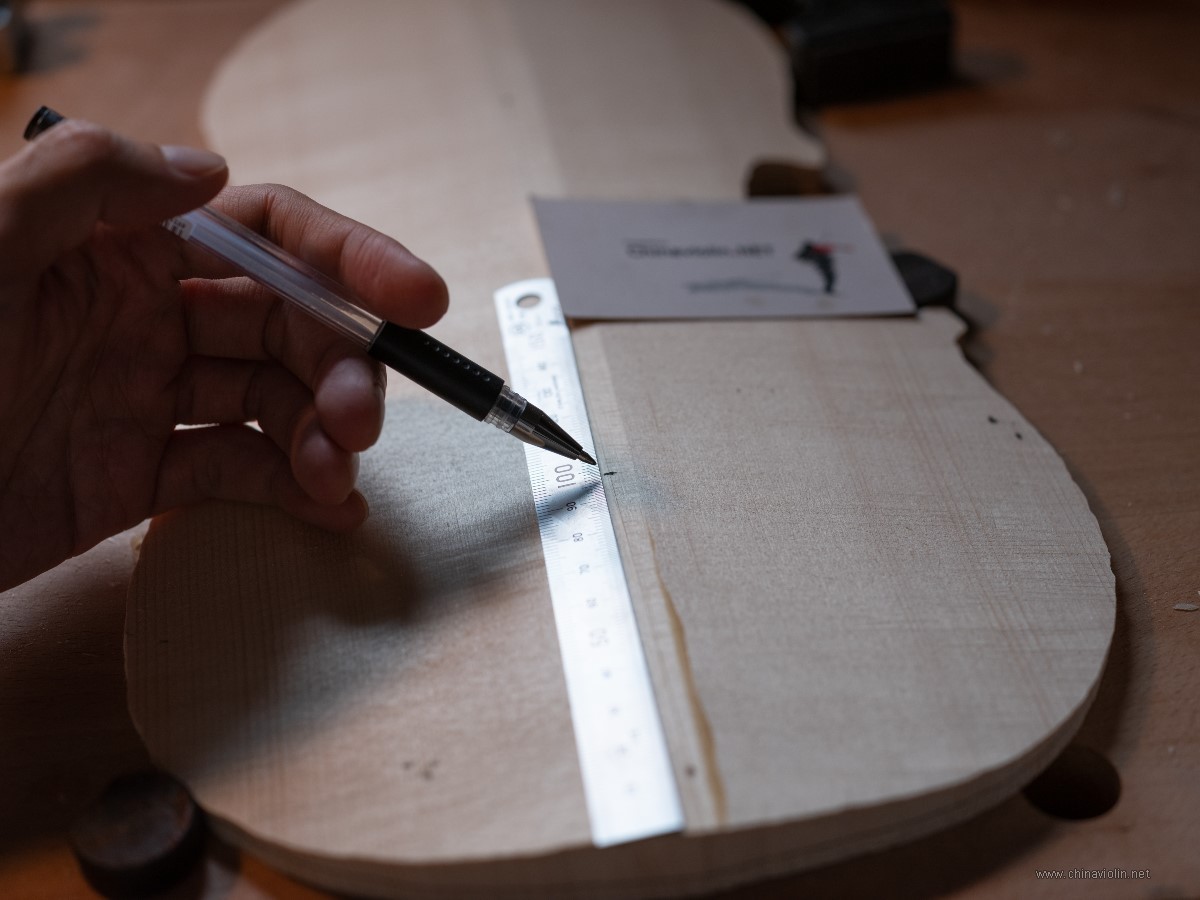

划线器设置好6mm。
沿边划线,削到线为止。
在两端10厘米左右标点。
点不容易看,划成线好。
用短刨削掉从线到边之间的木头。
我得意的辅助工具。
明天继续。

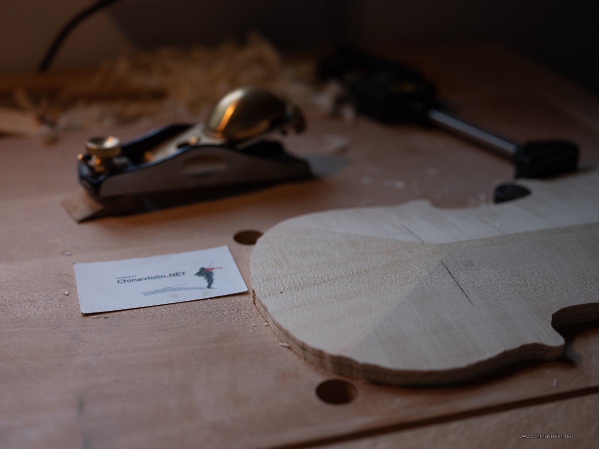

 楼主| 发表于 2021-8-11 10:27:06 | 显示全部楼层
用短刨削去底部大块余料

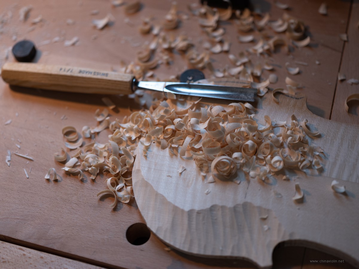

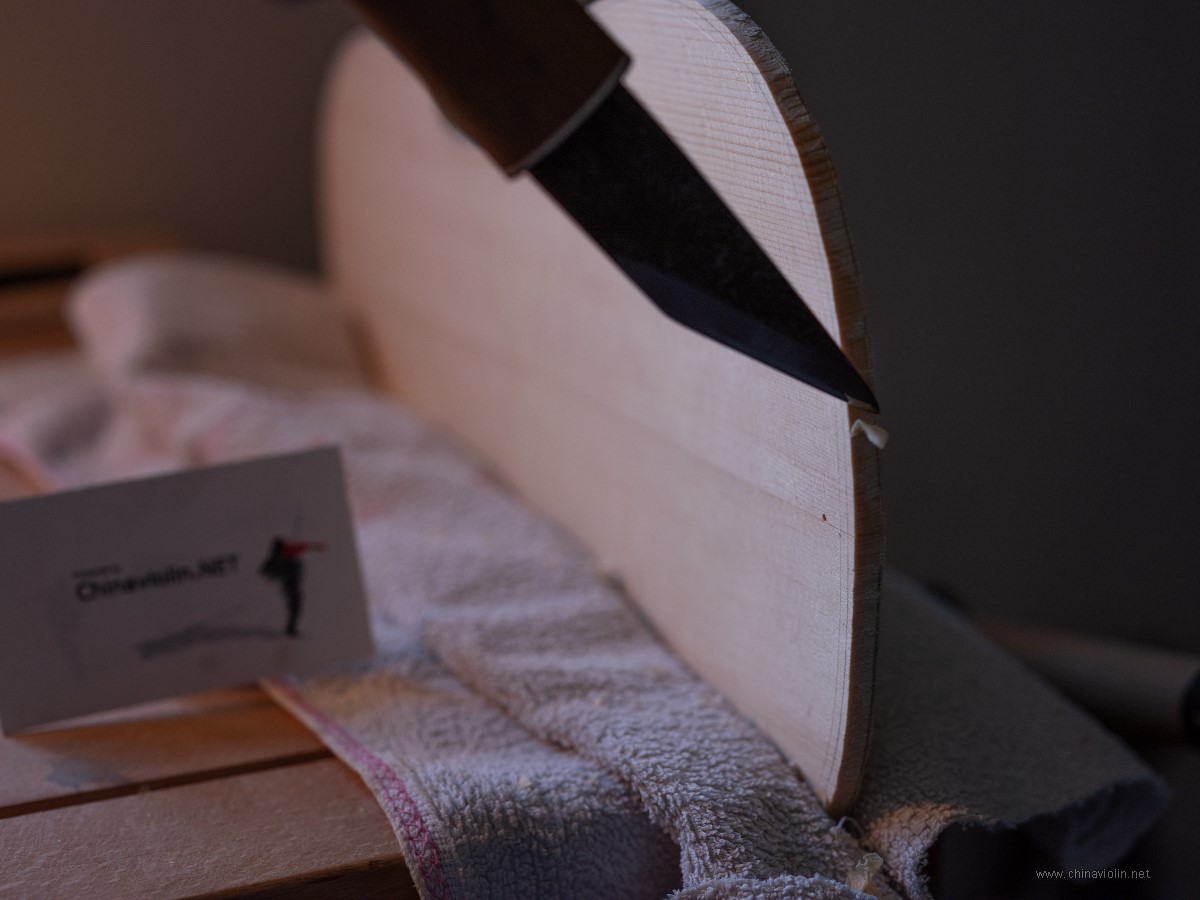

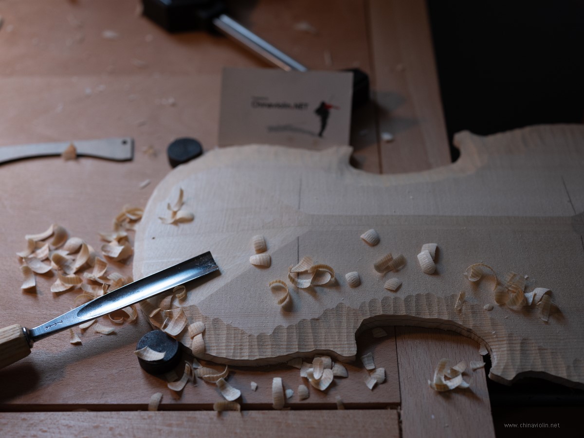

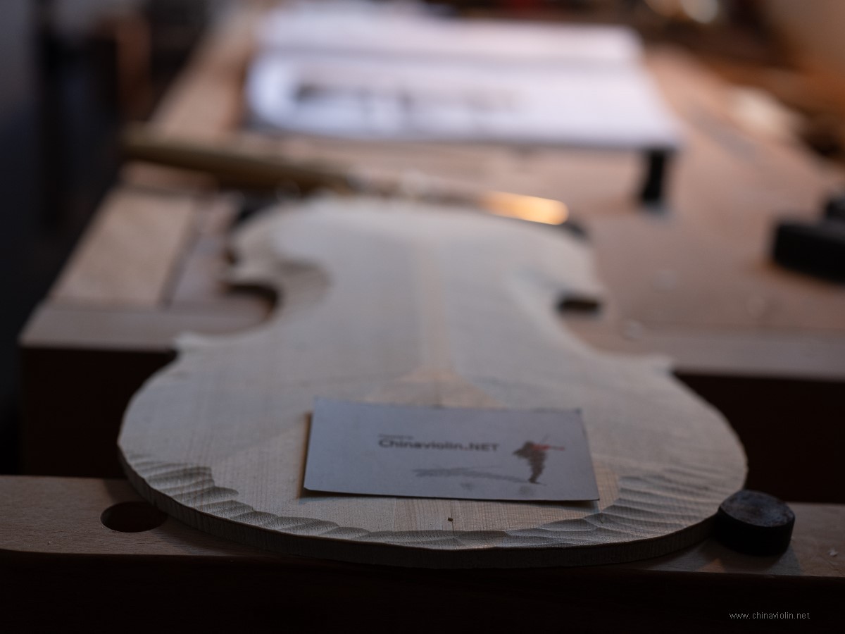

把边缘铲削到线,为后面边缘修整做准备。
铲削时要注意刀路跟中线(木纹)保持垂直,才不会撕裂木纤维。这里还要注意的一点是中腰(C形弯)的弧度是急剧上升的,所以最好对比弧度尺下刀,还是小心翼翼为妙。

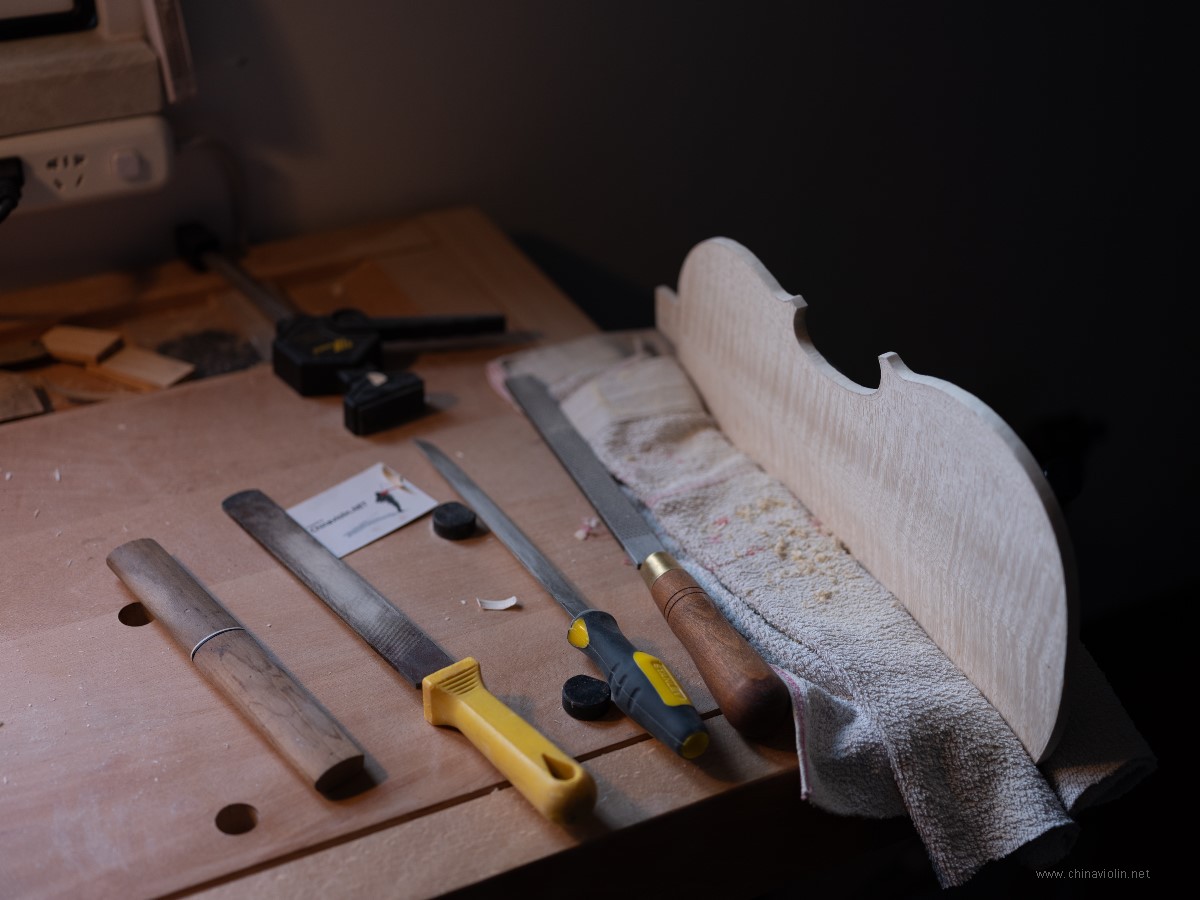

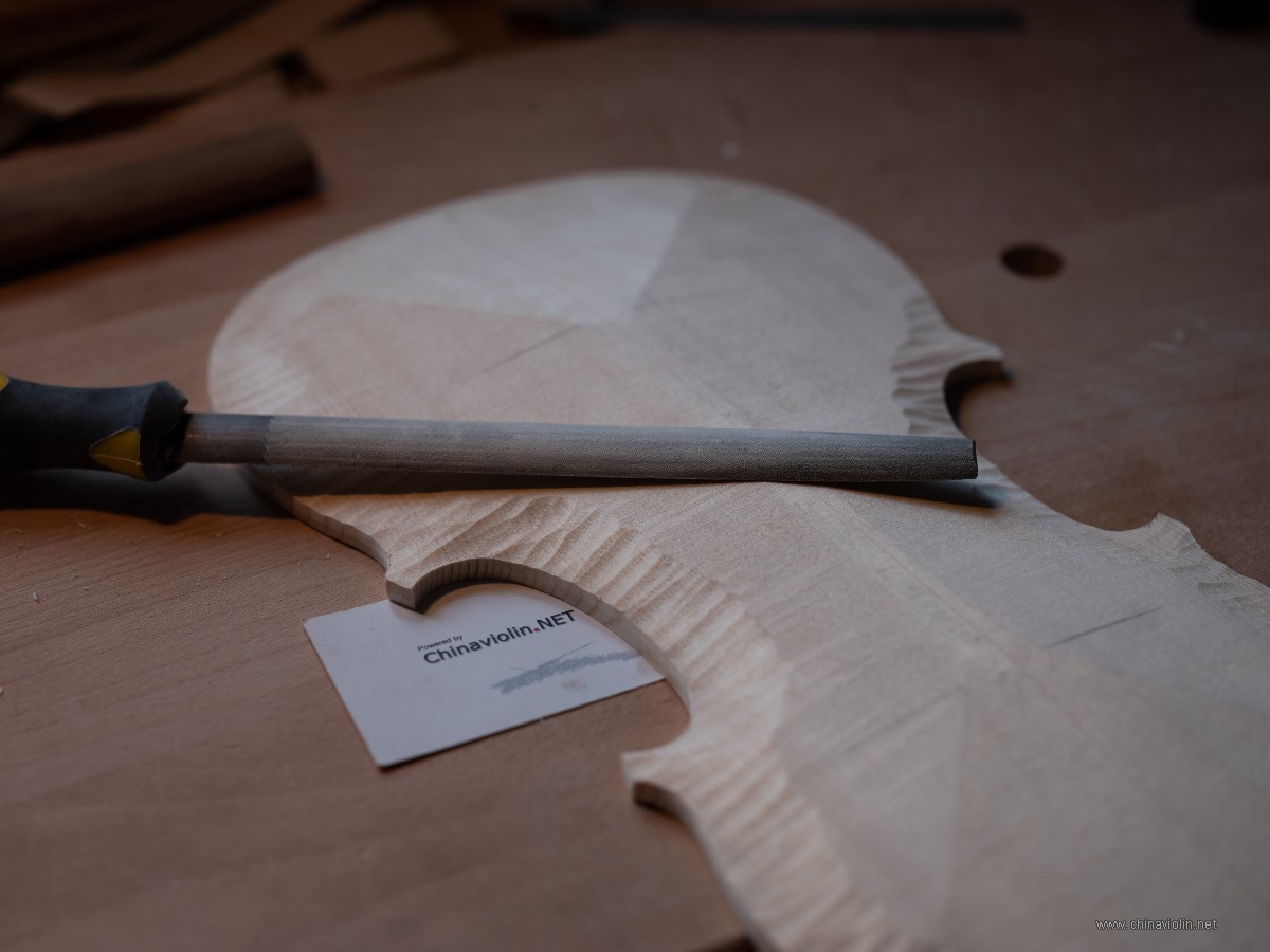

修整轮廓到线,我先用小刀削去大块的,再用金工锉处理细节。
 楼主| 发表于 2021-8-17 12:10:38 | 显示全部楼层
边缘修好了,除了上面用小刀削去大部分余料,我只用下面的史丹利的半圆型金工锉做修整。这个是挺费力的工序,要锉到边缘垂直连贯,需要不断观察纠正,所以一把手感好重量合适的工具非常重要。

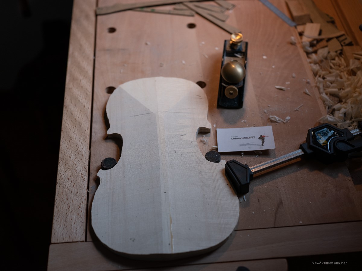

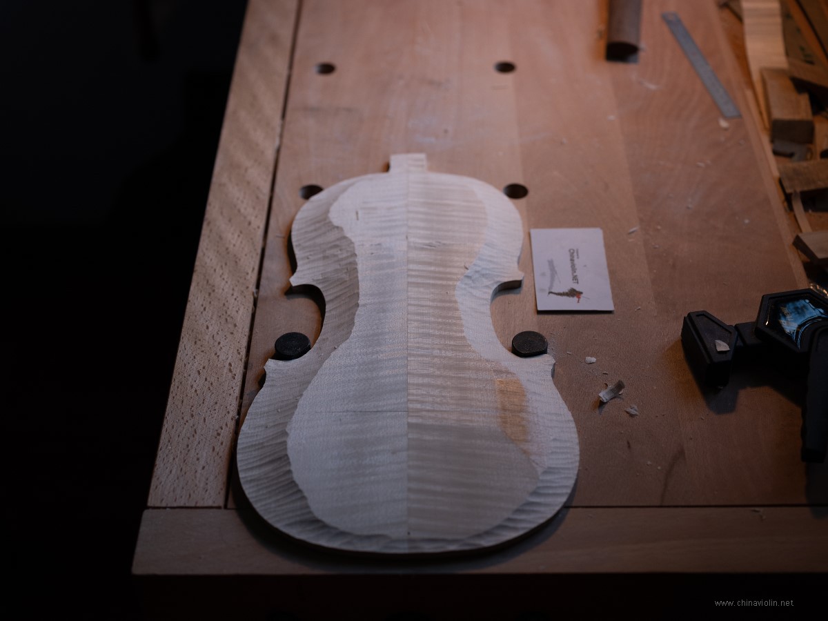

我是打算背板和面板同步处理的,这样可以直接把面板和背板合起来边缘和琴角就能很方便做参考对比。
背板中线厚度资料说是16.5mm,所以我把中线刨到17mm左右。
枫木跟面板处理起来可不一样,硬度不同,耗时费力。
跟面板一样标6mm线。

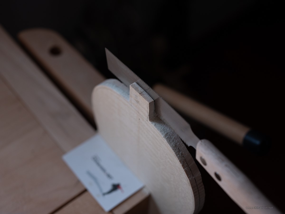

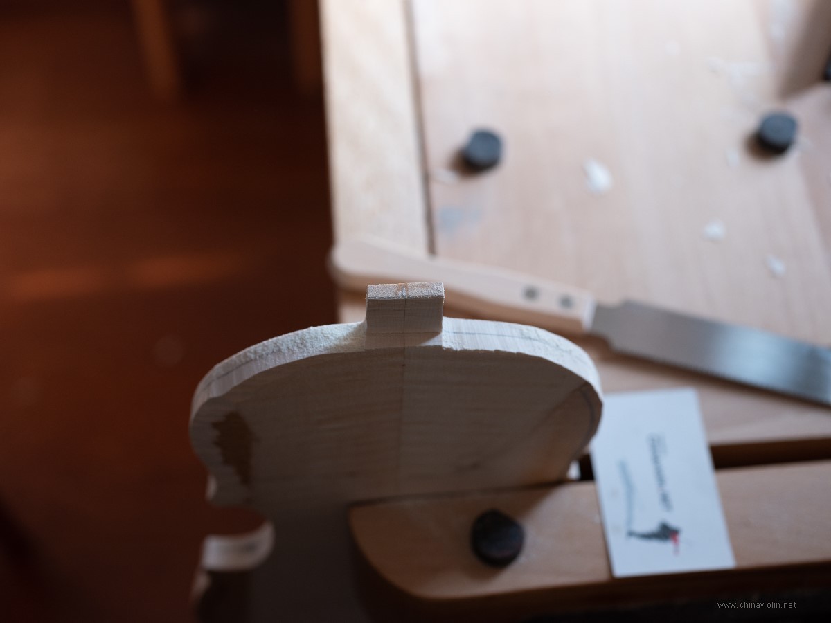

先锯琴钮。
锯到6mm线。

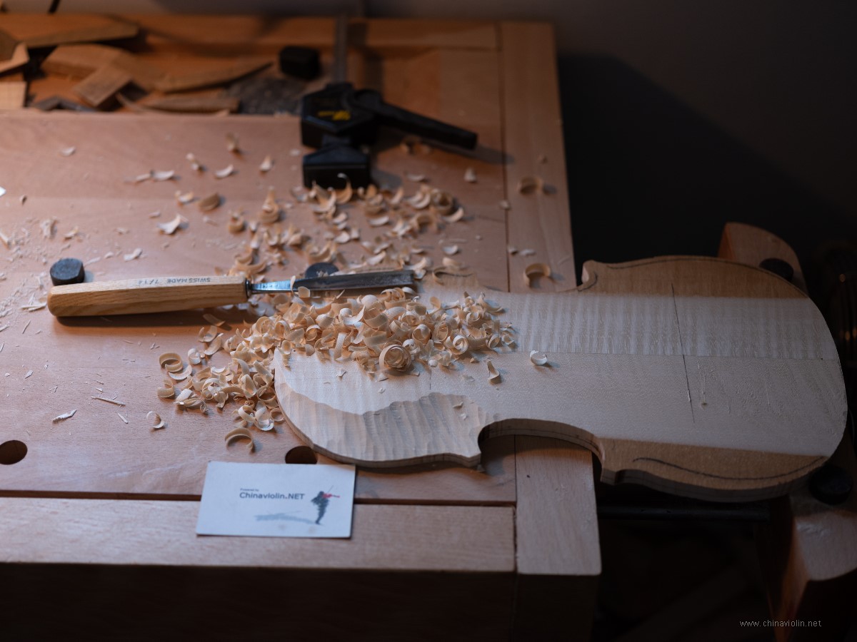

然后边缘开始铲削到6mm线。
这就是个重体力活,要用肩膀和全身的力量。

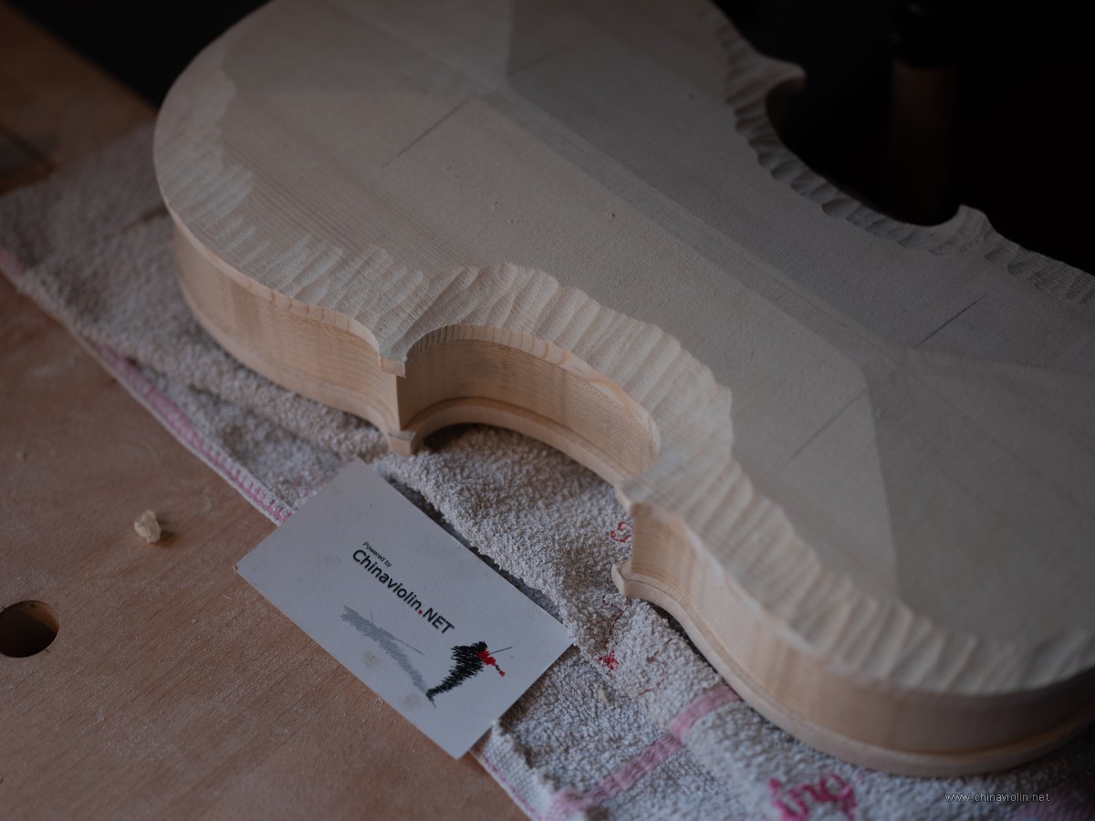

边缘铲到6mm线。

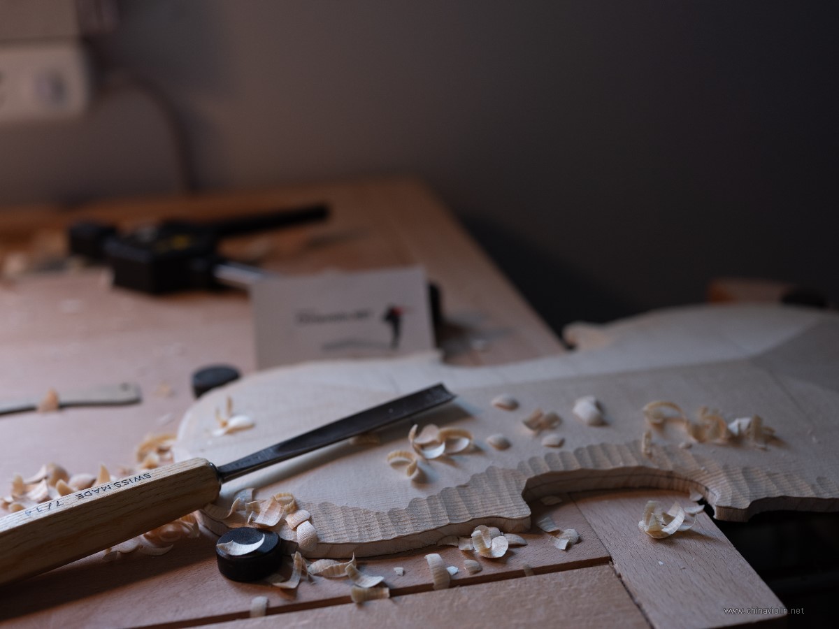

跟面板一样修整边缘到轮廓线,但其实因为木料不同所以方法也不尽相同,比如枫木的背板相比云杉来说非常硬,如果线外部分余料比较多的话用小刀也很难处理,这时就要用到木工锉刀了,这是一种带着尖齿(像猫的舌头)的锉子,适合这种硬木的处理,硬木边缘的纤维不容易被这种锉子撕裂(但是还是得注意这一点,尽量避开能撕裂纤维的方向去运行。),用木工锉我会加工到离线1mm即改用金工锉来加工剩余部分。小刀这时候可以用来挖掉c形弯处的多余木料,再用半圆形金工锉打磨。

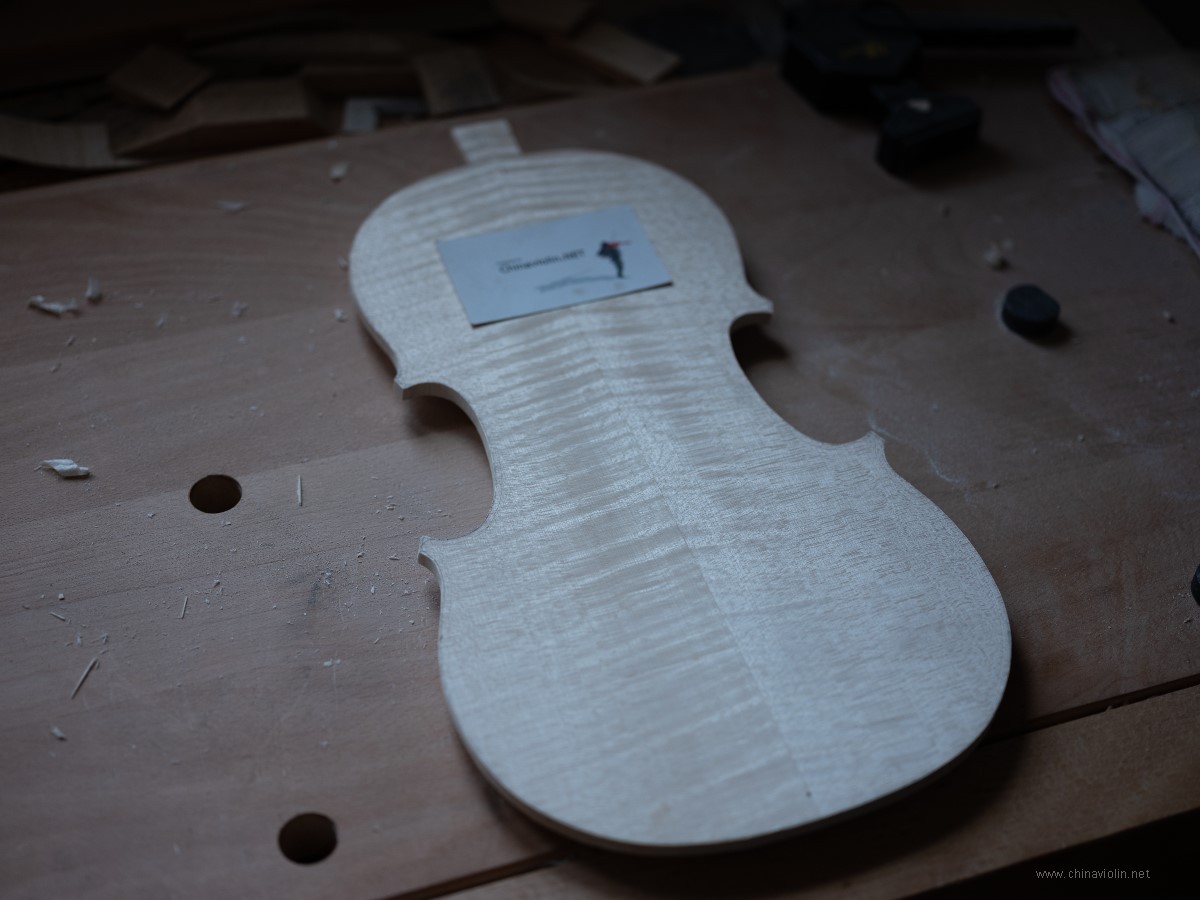

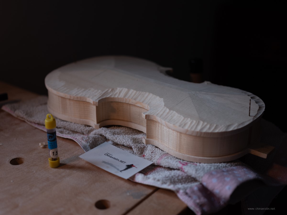

轮廓粗略打磨后,我用4根定位钉把面板和背板暂时合上去作对比,从各个角度观察进一步打磨面板背板保持更高的一致性。

 楼主| 发表于 2021-8-28 21:08:31 | 显示全部楼层

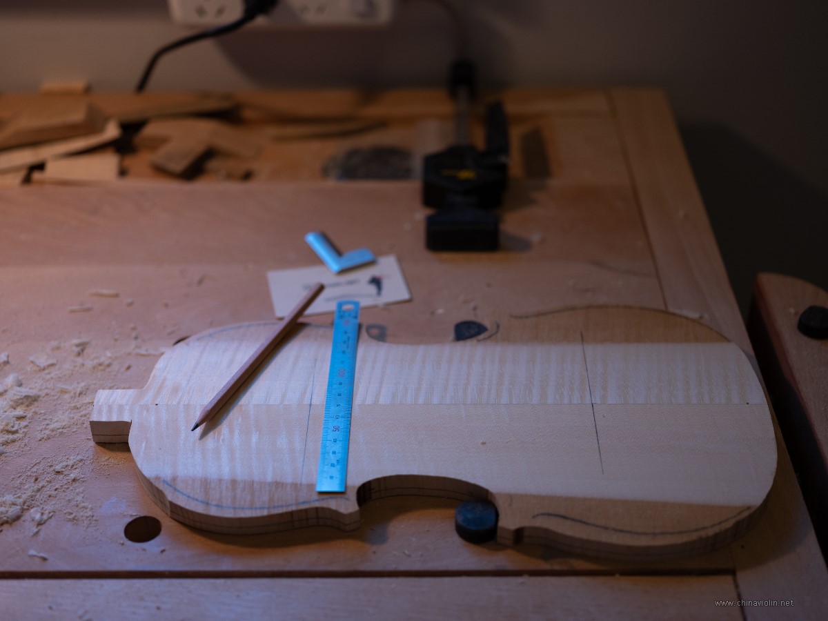

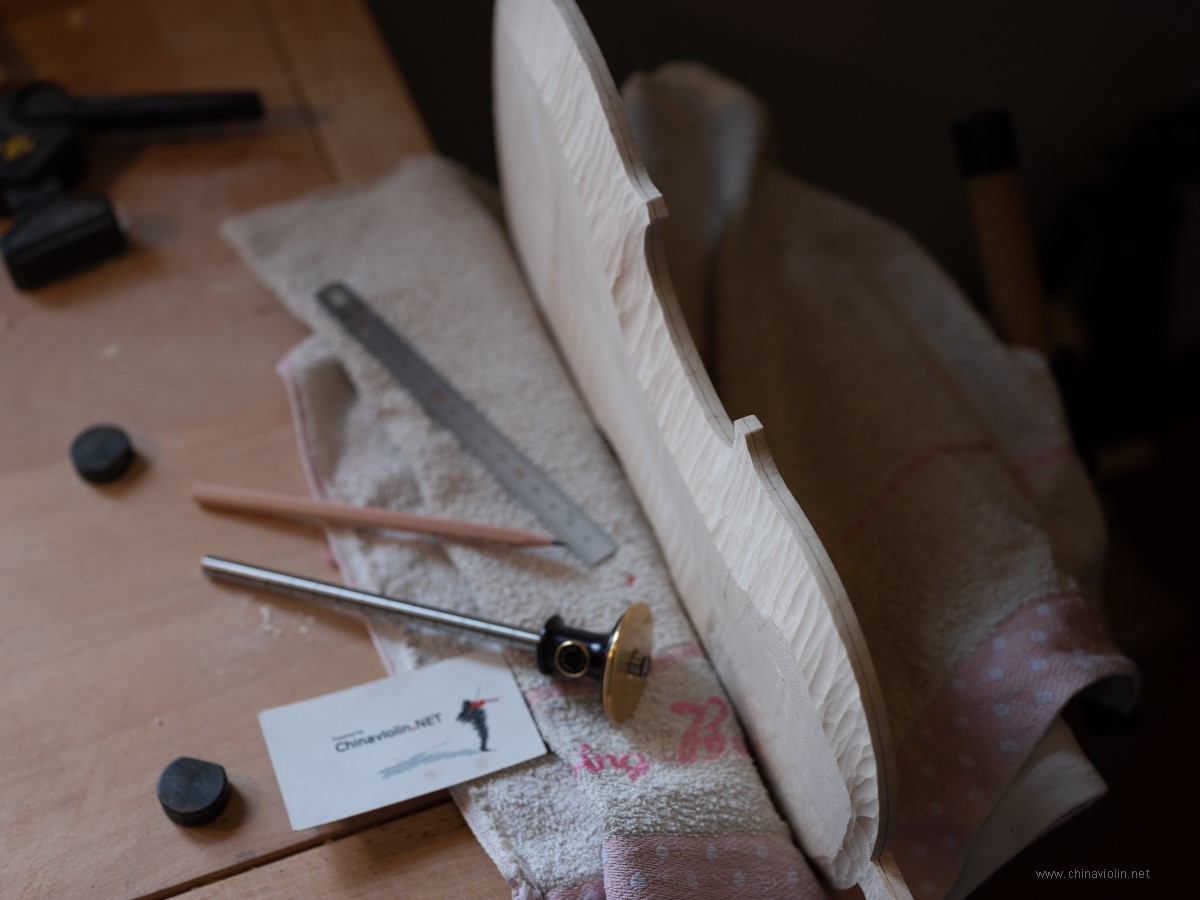

确定边缘最终厚度:上下围4mm,琴角4.5mm,肩钮5mm。
画好线。
