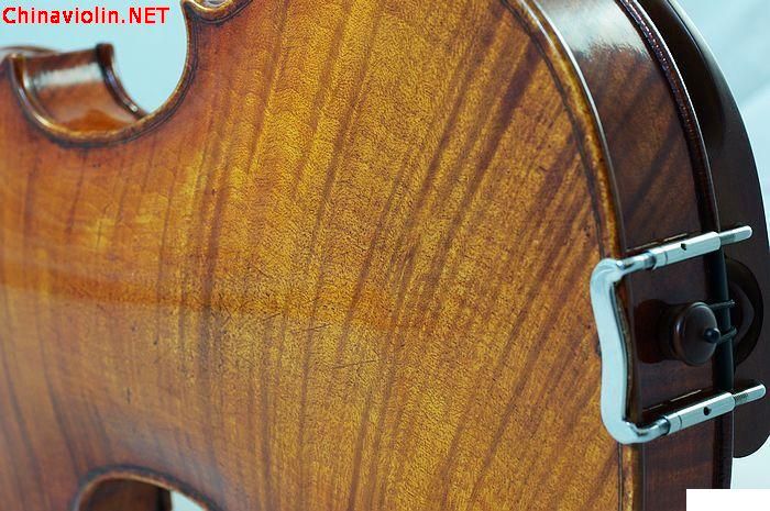

中腰反花 到你嘴里成“传统”了 接着忽悠。没接受过正经的提琴制作课程就谦虚点,你去问问大多数 传统上 现代的制作课程上是怎么讲侧板纹理的,至少我的老师给我说侧板花纹是背板花纹方向的延续。特例和别具匠心或者失误 绝对不能用“传统”来遮羞。

  首先,瓜式家族一共传承三代,若我们看最早的Andrea Guarneri 的琴,你根本不会被信服它是你认为的“传统瓜式”,更像是Andrea Amati。包括montova的Guarneri 和v i nice的Guarneri也一样没有你认为的“传统瓜式风格” 。直到耶稣Guarneri的出现,而且尤其是1735/1745之间的作品,才把整个瓜式家族推到了家族的最高点,甚至是整个意大利制琴史的最高点。这是为什么?耶稣guarneri 他的琴究竟是 有什么独到的地方和理念呢?

以下是引用evariccobono在2014-8-13 11:47:00的发言:
觉得十分好笑, 您大张旗鼓的在侧板花纹排列上做文章, 道又道不出什么词儿, 真是 有辱瓜琴了。 愚见-见笑:花纹对于瓜式(特指耶稣, 以下同上)可以负责任的说, 他根本不在他制琴的重点之中, 耶稣瓜一生的琴 基本上85per是没有什么花纹的,有的也是很宽很浅的花纹,传统意义上的最漂亮的一块木头用在了1740这把琴上,为什么? 因为过密过深的花纹反而会得到短断的纤维,对振动不利。 那个年代的制作师在这一点上基本门清儿。 而耶稣瓜 却夸张设计,逆向拓展,从整个侧框上反应出来的是 他对琴型 上中下三部分 长度比例的 设计, 说白了, 他和strad 相反, 他加长了中腰的比例, 但加强了 中腰刚性, 说白了,他的中腰要比strad的中腰 更不利于振动。 看似错误之举 ,但却迫使了面板和背板中腰区域的振动。 在说说审美, 耶稣瓜琴上的特点之一就是“背道而驰” 上下缘 是优弧 , 中腰是相反的优弧,花纹设置这一点很好理解。和瓜琴的整体是统一的风格。 瞎说啊 , 别当真。

无论制作师出于哪些方面的考虑,都不能与实际效果相违背,优秀的制作师应该在琴未完成前就知道最终的结果(这里仅指琴的外观),个人觉得楼主的这把琴的侧板(从照片的效果上看)做得不美观,当然如果制作师要的就是这个效果,认为这就是美的,那就只好另当别论吧,哈哈!
