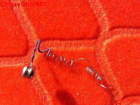

发表于 2013-10-21 23:00:00 | 显示全部楼层
 楼主| 发表于 2013-10-22 09:18:00 | 显示全部楼层
只在马子和挂线版之间缠绕,音质略微松弛,但对哨音问题基本上没什么改善。
在擦弦处缠绕,虽然哨音被消灭,但弦的寿命会明显缩短。
最新绝招:避开擦弦处,在指板端头前后约1公分左右处缠绕的话,即能解决哨音,松弛E弦,也不会影响E弦摩擦寿命!
又绝了吧?
慢慢儿烧着!

发表于 2013-10-29 20:57:00 | 显示全部楼层
在指板与琴码一段正绕五圈,然后在琴码与拉弦板一段反绕五圈,大家试试效果。

发表于 2013-10-30 23:15:00 | 显示全部楼层
先把琴弦挂在拉弦板上确定到指板端头的位置,从这点开始绕五圈,然后再确定拉弦板到琴码的长度点,从这点开始反方向绕五圈,这样绕可以避免琴弦向一个方向扭转,哨音不用说了,自己感到音量、音色、灵敏度都提高了
