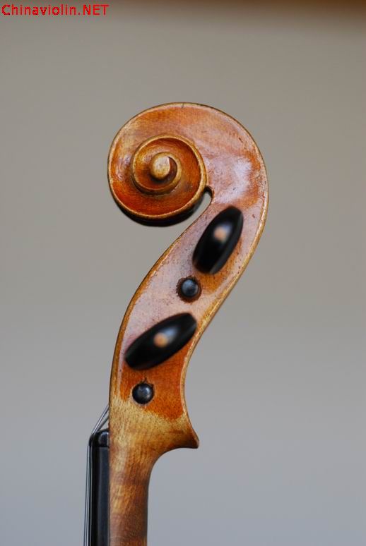

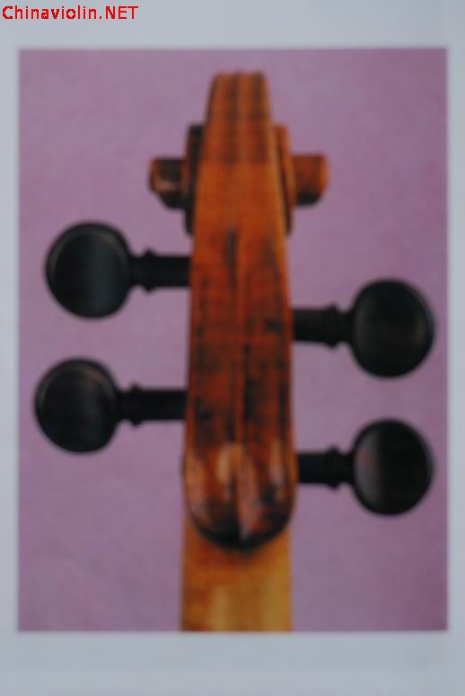

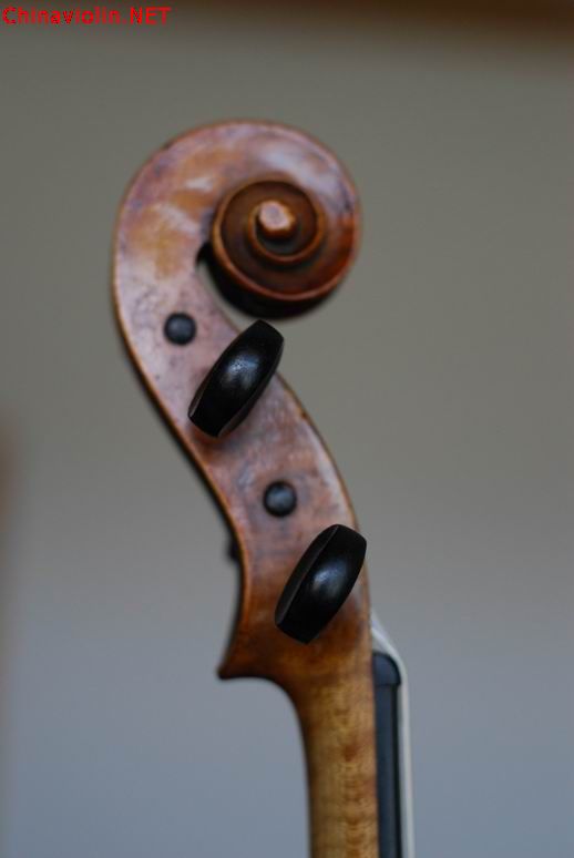

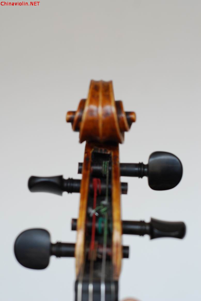

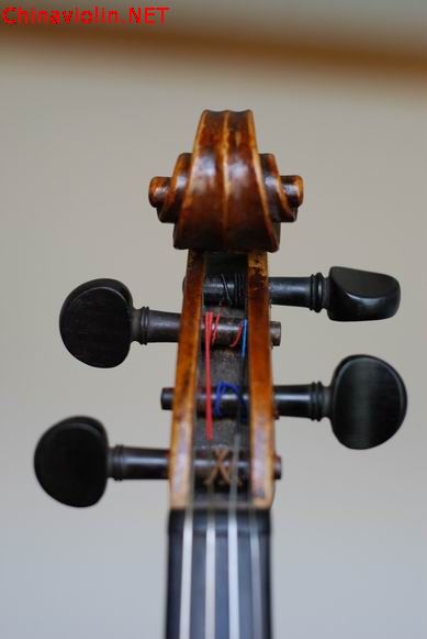

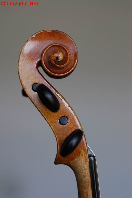

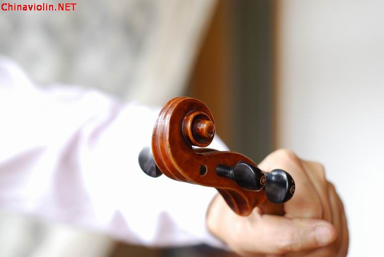

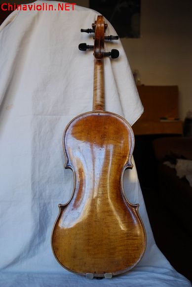

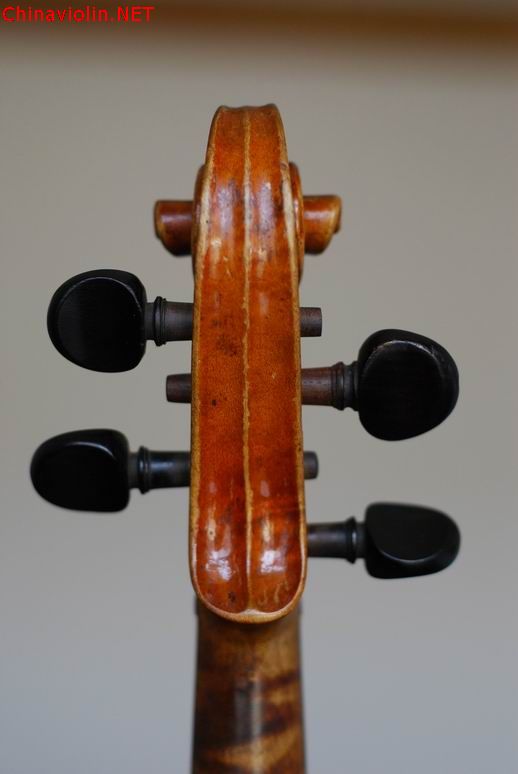

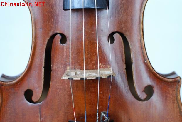

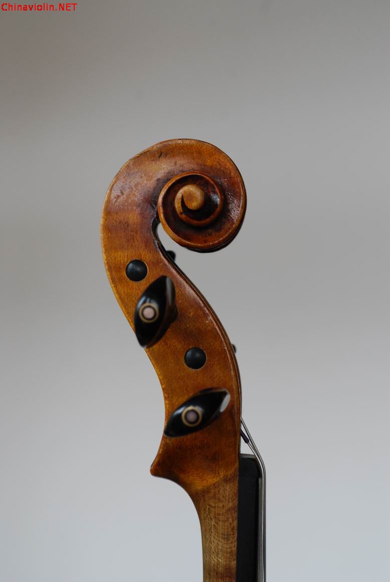

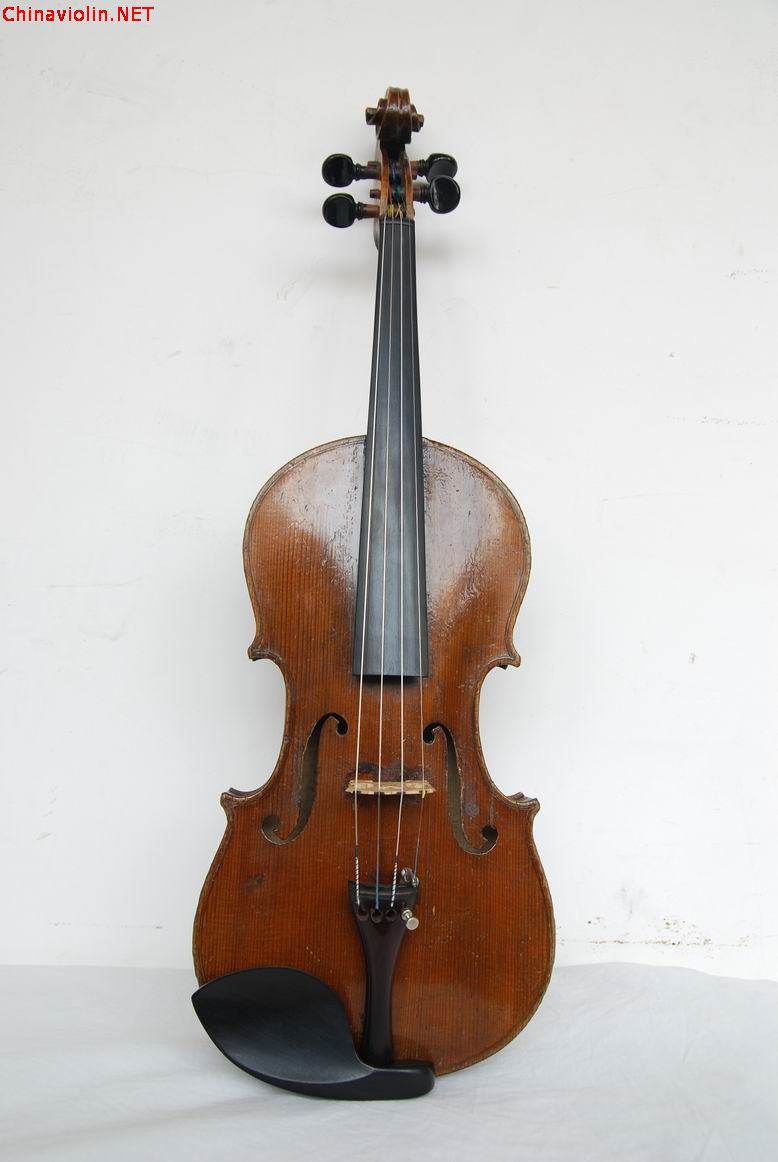

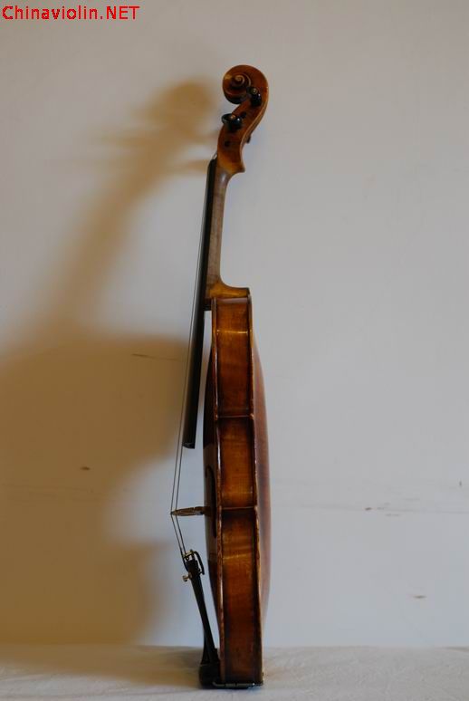

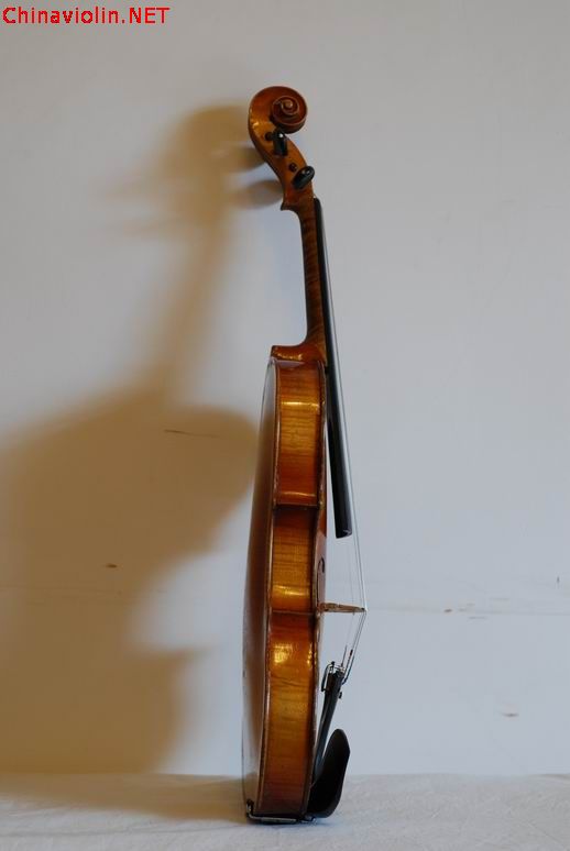

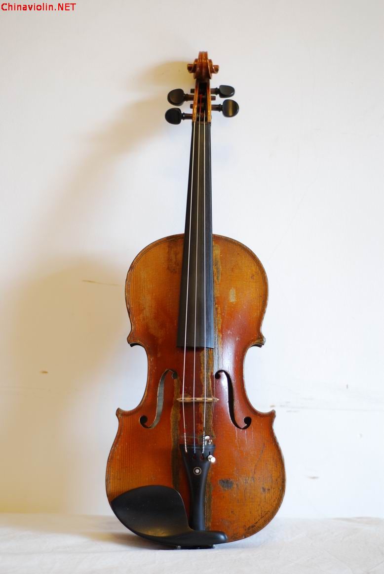

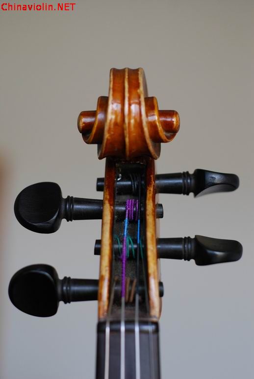

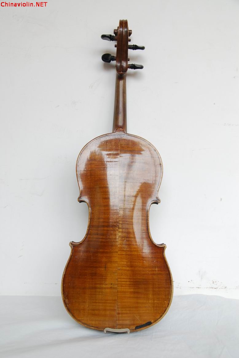

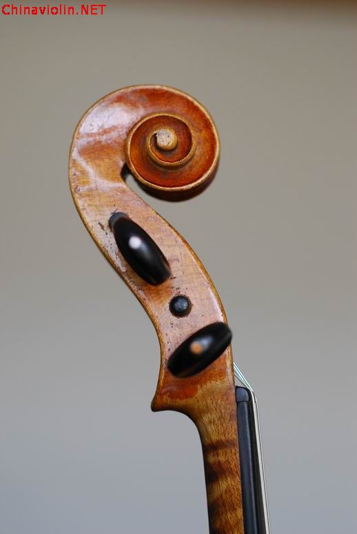

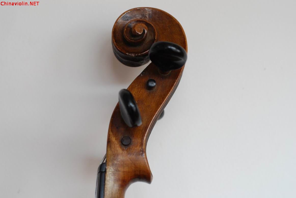

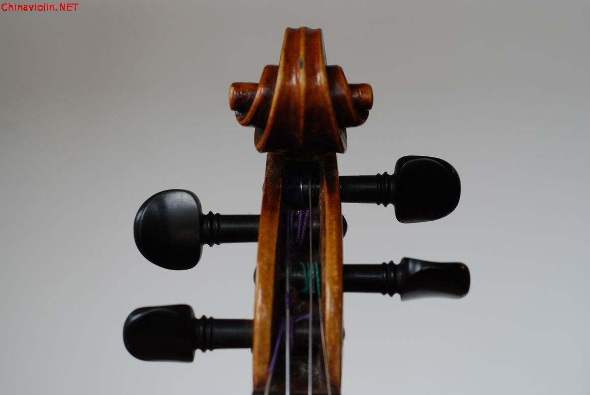

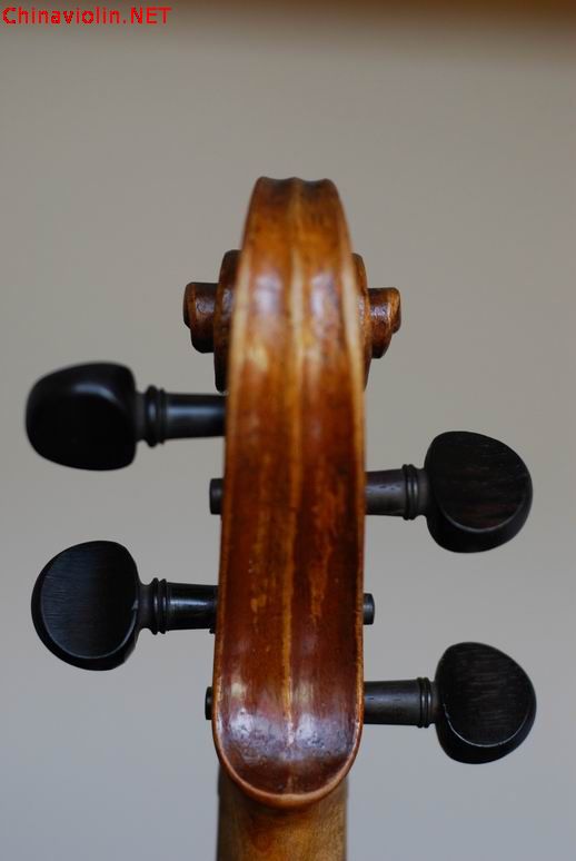

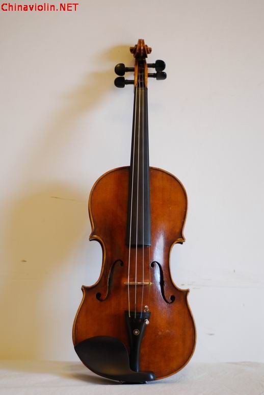

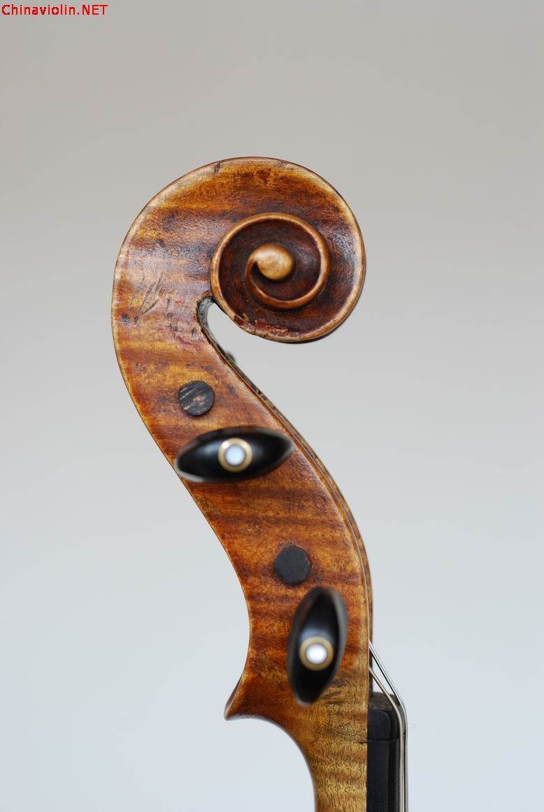

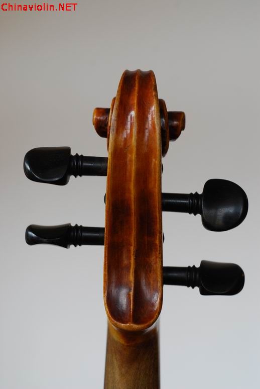

新一号琴:
这把琴的琴头旋珠曾令我惶惑,很像一把瓜琴的做法,然而旋首工艺的美,无与伦比!弦槽壁也非常优秀。
最终我定位她是一把斯琴,一把“伟大的”小提琴。
此琴的琴颈较短,所以琴马要后移一些才能达到有效弦长330.
她没换过琴颈,但动过前面的方木仰角,所以指板不低。
她面板边缘并不厚,音柱也不短,重量轻,不像是把厚板琴。
她的琴头是一种料,背板和前侧板是同一种料,c腰是另一种料,后侧板又是一种料。
c腰的纹路属反装型:这又引起我的思考:难道这是一把“组装”琴,拼拼凑凑装出来的?琴头和背板用料不同是常见的,但侧板为何要用三种不同的料?至今没有合理的解释。
还有不可解之处就是琴换把位置的侧板漆不见磨损,而其它地方,如琴角等地方都破损累累,显见岁月的痕迹,难道拉此琴的前辈都不兴换把?
现在此琴发音的完美已稳坐一号交椅,比视频中的表现更上一层楼。

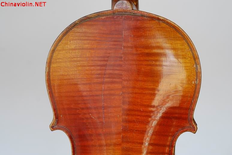

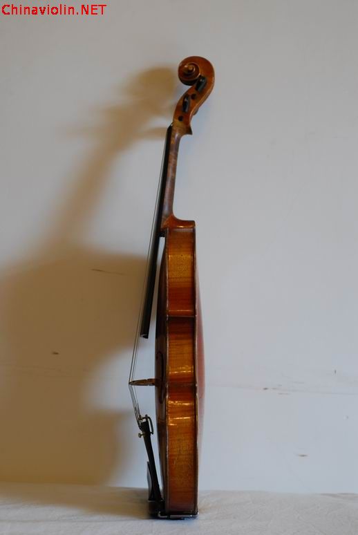

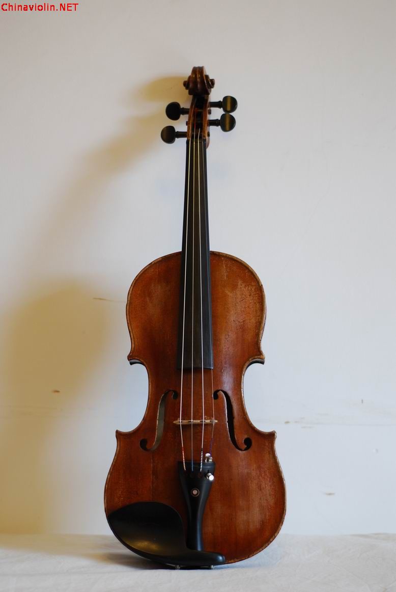

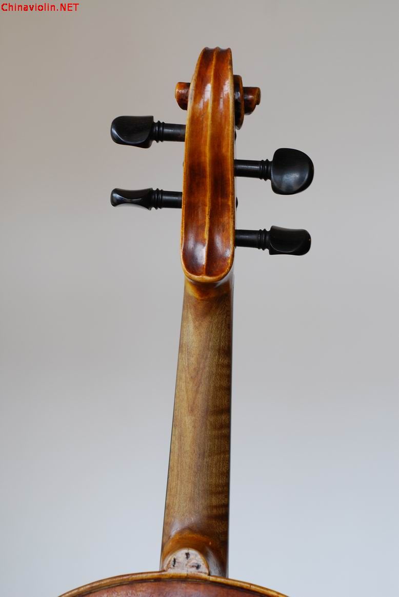

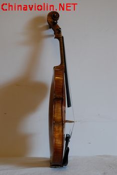

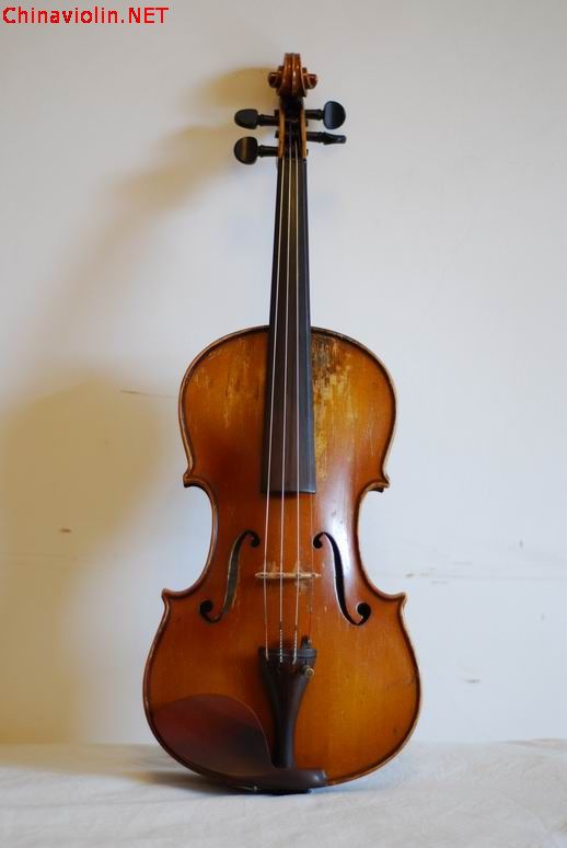

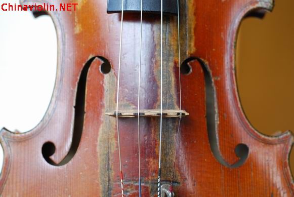

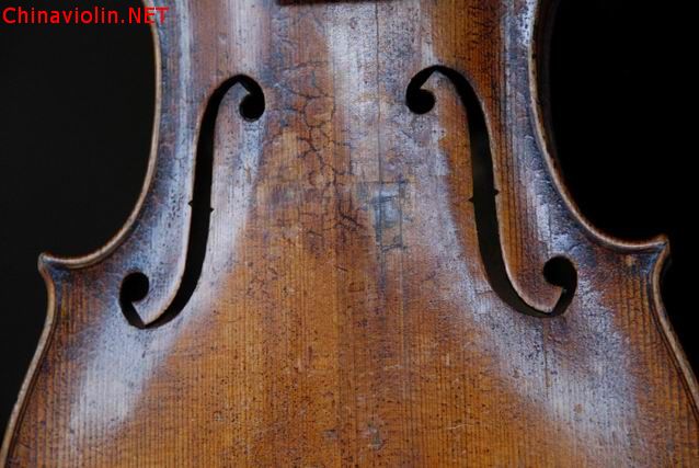

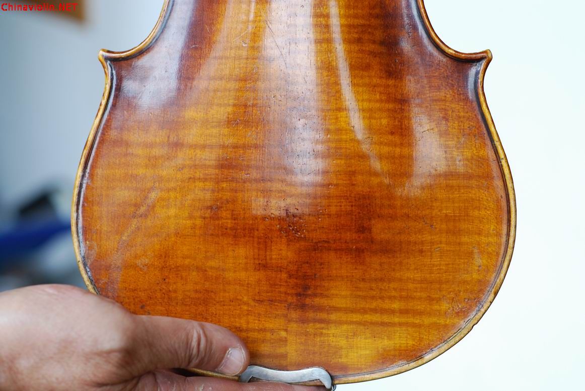

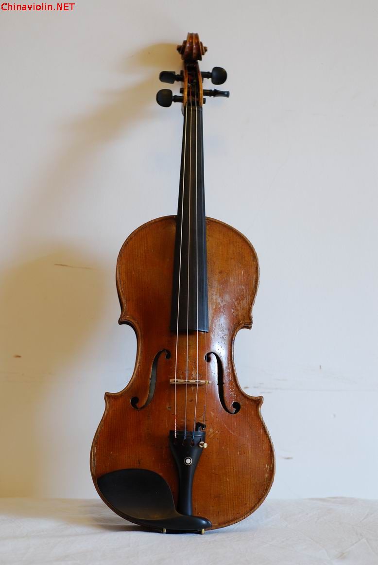

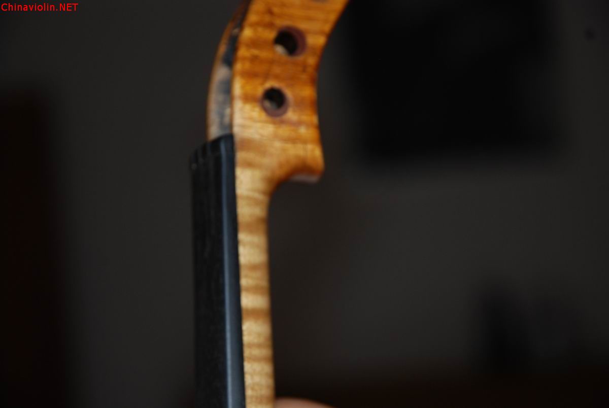

新二号琴:
此琴工艺极为精湛,各个细部令人钦佩,内部前侧板右方有漠糊的签字:1716.
她的发音非常斯氏,一直屈居原一号之后,现在,其振动的充分,张扬,浪漫已超越了原一号。
新三号琴:
此琴现降为三号不是阶级斗争的结果,她的发音依然强大而美好,但在垫玳瑁片后,她进步有限,而别的琴飞速成长,于是她渐失优势,退居为三。这是使我既痛苦而又高兴的事:真不好做人啊!!!

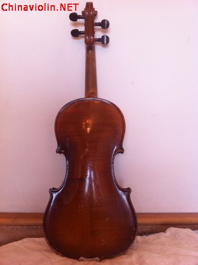

新四号琴:
 楼主| 发表于 2012-6-28 11:52:00 | 显示全部楼层
此琴即为我鉴定的疑似尼古拉阿马蒂1658琴,视频中大家已听到了她的发音。
这是一把厚板琴,音柱特短,但厚而不重,这跟材料有关,既能耐力,比重又不能大!
她现在振动好得不得了,玳瑁片太神奇了!

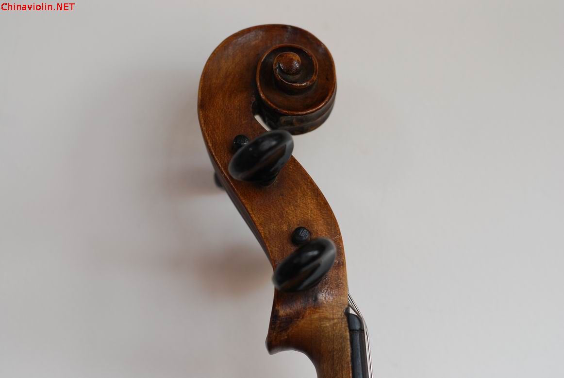

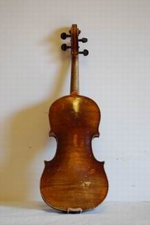

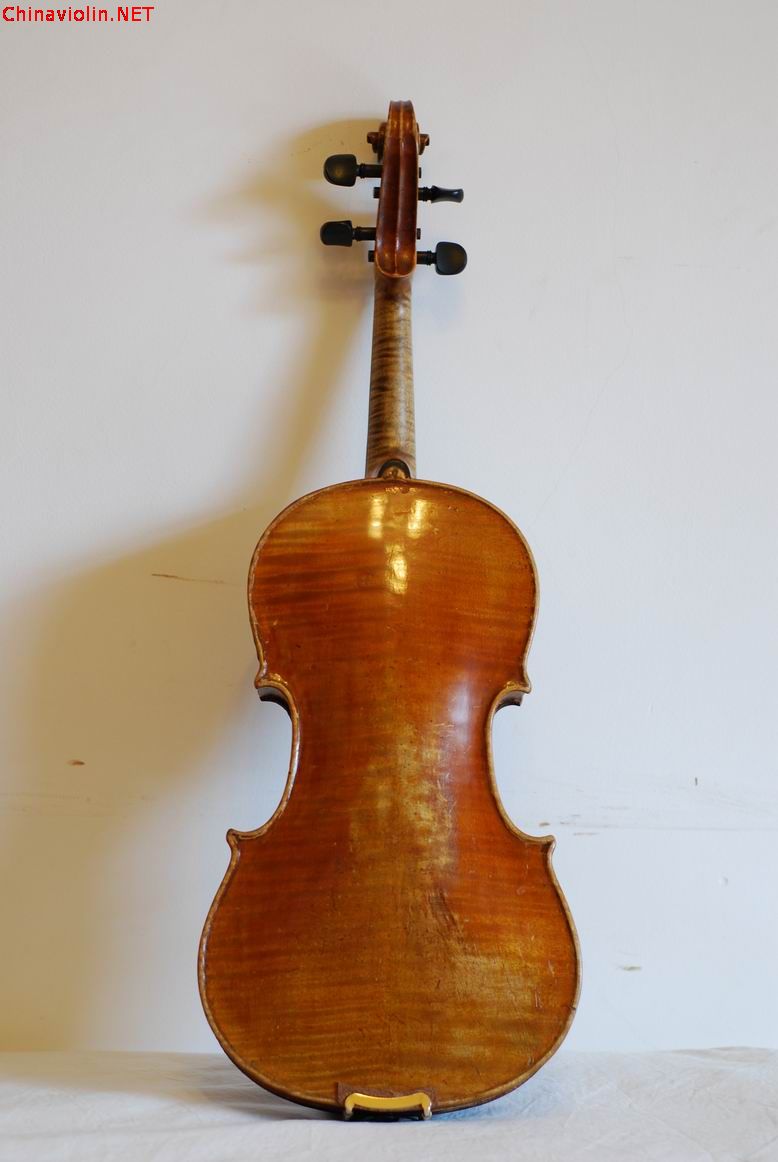

新五号琴:

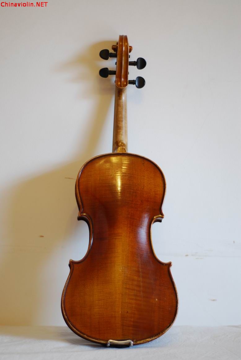

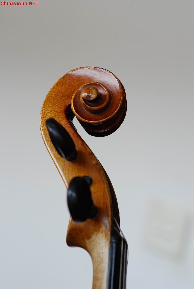

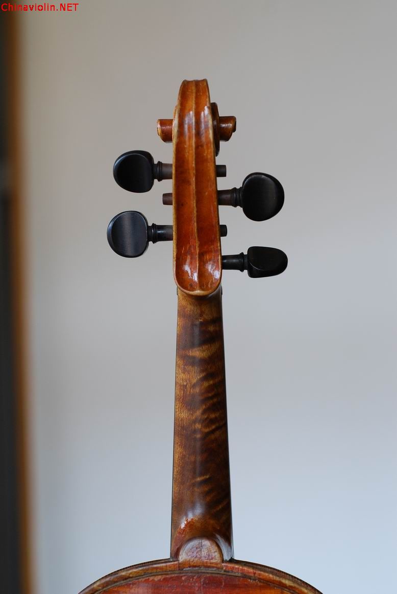

此琴我鉴定为一把老瓜琴,即安德烈瓜乃利1650型。
此琴发音像怕格尼尼的大炮,音量也相近,而音质也像大炮一样略有点欠纯净,但点玳瑁片后,声音干净了!
说实在话,要把此琴列为一好琴也当之无愧。只是凡是还得论资排辈,有三把斯琴横在前面,连阿马蒂都退居第四。老瓜就五了吧!

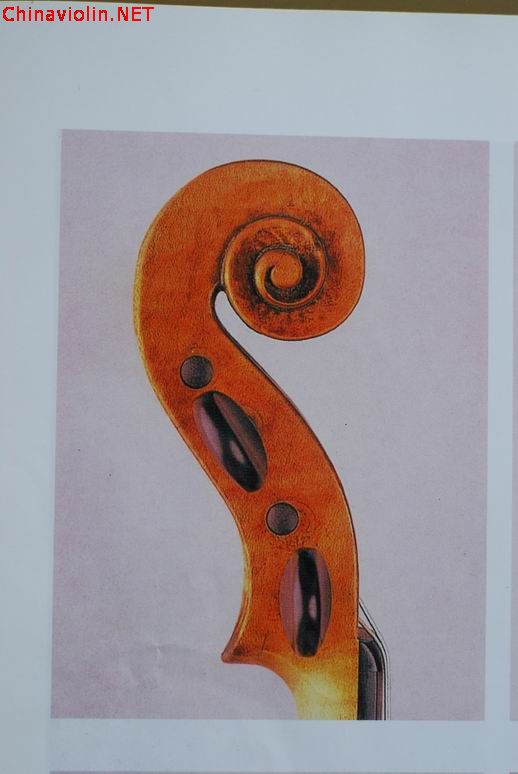

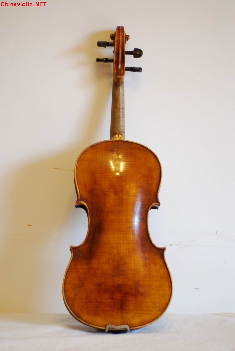

 楼主| 发表于 2012-6-28 12:52:00 | 显示全部楼层
此为安德烈瓜乃利1650真品琴头,请对照5号琴来欣赏,风格如出一辙!

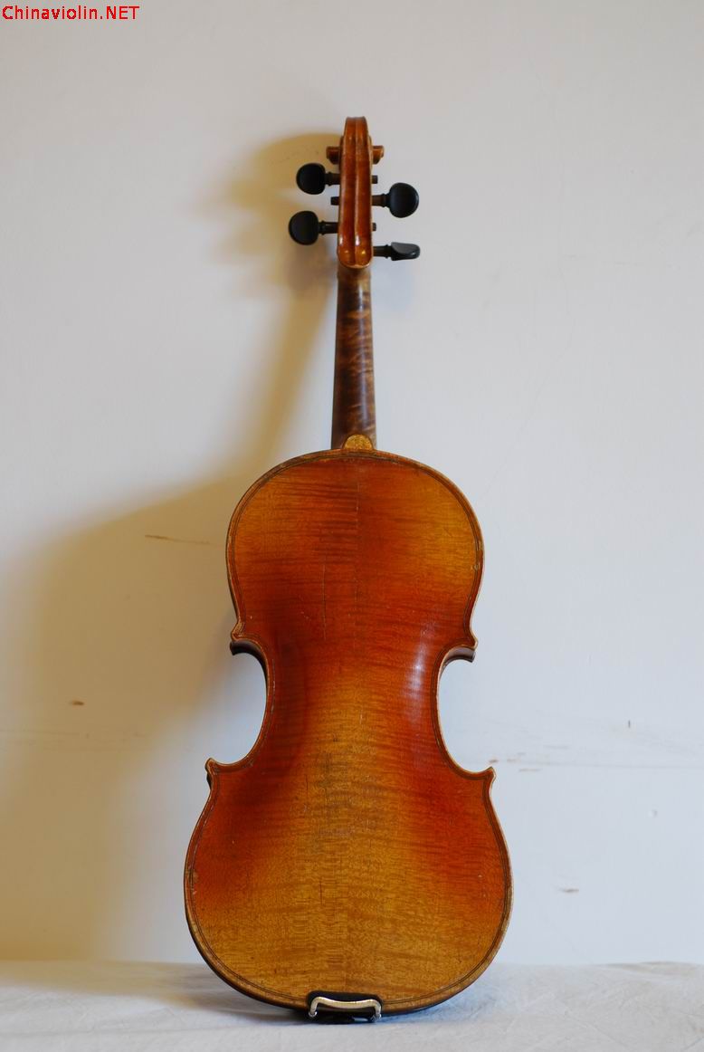

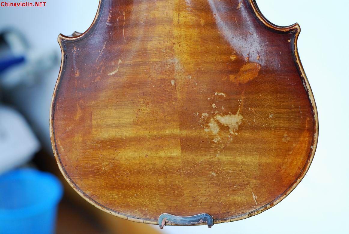

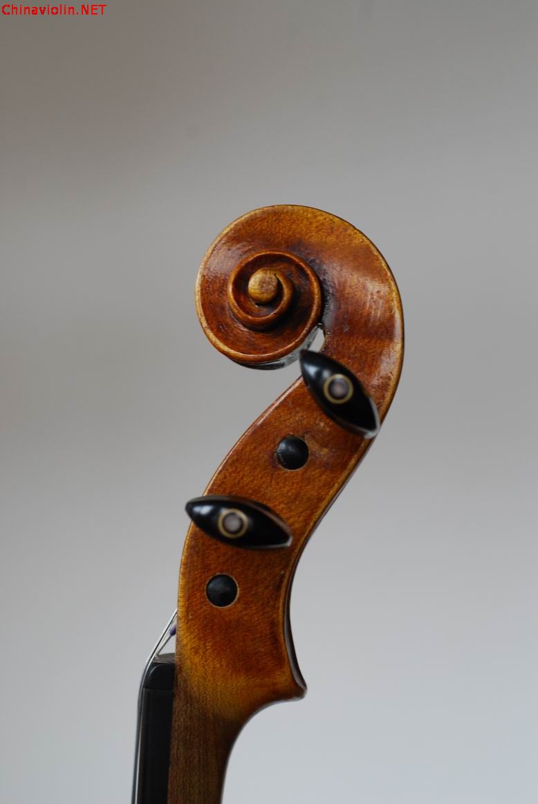

新六号琴:
此琴任何人一看都当做拉圾琴,工厂琴。量产琴,但她确是货真价实的朱塞佩瓜乃利16891的真品琴!
幸亏她遇到了我!经过不懈的不开琴箱的反复调整,找到了最合适的马,最佳音柱。现在她的发音即其温润而丰满,e弦的明亮和给力不亚任何“仙女”,垫玳瑁片后,更增加了振动的自由度。
她是一把厚板琴,比其她“弦女”稍重些,然而音量如此大,做琴的人士可以借鉴一下了:是音板厚些音量大,还是音板薄些音量大?让实践来证明吧!!!
她的内部左侧板有早已漠糊退化的签字,这是其身份像徵之一,在视频中大家可清楚的看到她和那张1689真品琴的“合影”,只有这时候我才真正强烈的感到是同时期的一对琴!
