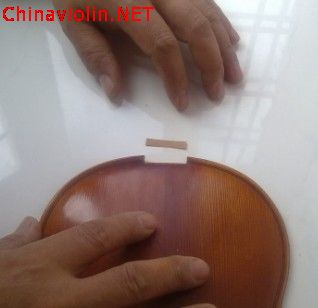

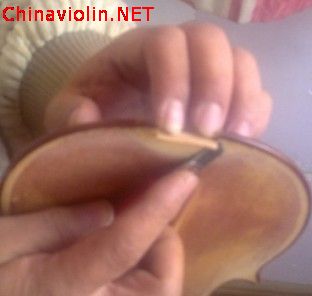

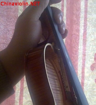

我先声明一下,我们是探讨,没有别的想法,千万千万不要误会。您说【 先把面板取下来,再把背板取下来,然后去掉侧板,琴颈就只跟方木粘在一起了。 动动这个小小方木的角度还不简单?】 我认为在操作上,只要取一块板就行了,如果是取发音板,1)在面板的上方缺口处加木片(根据要求制定木片的厚度)如以下A1,A2图。2)调整箱顶木的水平面。如以下A3图。如果是取回音板(背板)操作方法,上面已经谈过了。我认为侧板不用去掉的。还有决不能靠移动面板(向前推)来解决问题。如果移动面板,将造成非常大的不良后果。

       宝胸此法还不是最彻底的:它确实可以抬高指板,但属于“强行抬高”,对琴颈和琴身结合部留下了内置预应力。
按烟酒胸的说法,此预应力日后会自动消失,日子多长?不可得而知。
最彻底的是把琴颈卸下来,处理前面方木之后,再把琴颈粘上去,这时,肩纽和琴颈接合部之间的关系要重新调整一下。
宝胸想想,对否?
我没干过这活,但“指导”过某位修琴人如此干,效果很好!

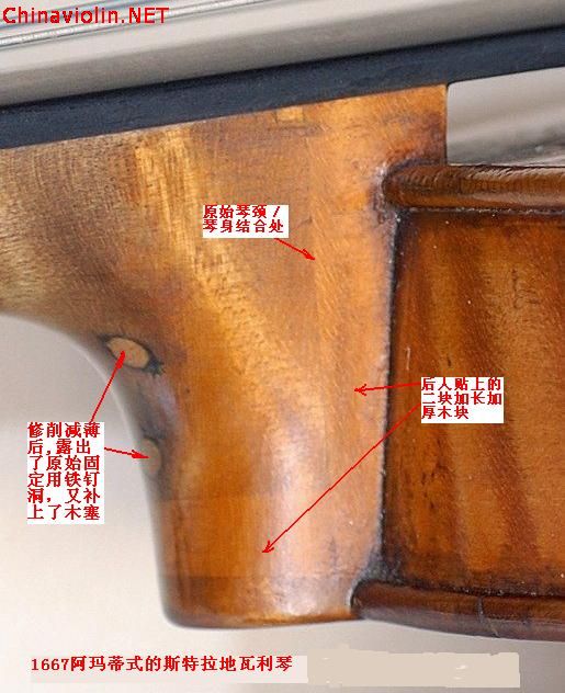

    如果单是增加琴颈指板仰角来提高对面板压力是不能解决问题的。换琴颈是一个比较高技术的操作,没事儿谁会去做吃力不讨好的事呢。当然也可以用“拔出”琴颈,在其与上角木粘合的平面上加长,来解决琴颈长度。见上传的图,这种方法很少见到。
     帕克尼尼“大炮”据说保存了原始状态,那是个人行为,没有被提琴界认可。他将琴捐给了热亚那,放博物馆,除了巴克尼尼比赛金奖获得者没人能用。“克莱蒙那人”1715肯定是加长琴颈了。绝大部份巴洛克时代小提琴都现代化了,虽然严格意义上讲破坏了古物原始状态。但这不算是一个文化低破坏文物的行为,古提琴是一种很特殊的,仍在处于被历代使用中的古董。如果按原状使用,包括用巴洛克时期的弓、裸肠弦、老配件、删除腮托,使用古老的低把的演奏法。我们将无法听到它们更漂亮醉人的声音。现代人是继承弘扬了这门古老的艺术。

再强调一次,上图的处理方法琴没“被砍头”。但这种方法乃要加长琴颈。我大半辈子仅见到过这么一例。(当然我不可能见到所有古琴颈是怎接的)时间晚了。想到啥明天再讲......
