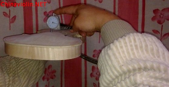

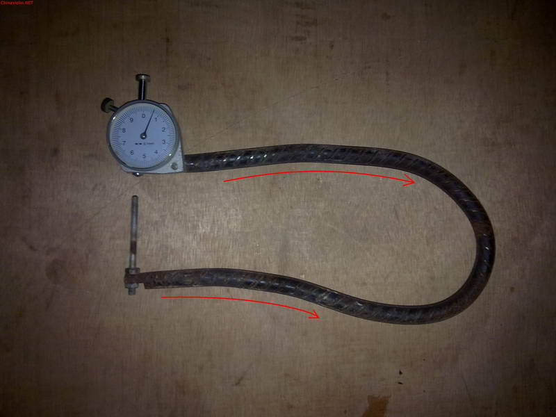

呵。。。陶老师你的测厚仪太有个性了,简单实用。
 楼主| 发表于 2011-11-11 21:54:00 | 显示全部楼层
雅客先生您好!谢谢! 我认为最大的好处是,可操作性强。
 楼主| 发表于 2011-11-13 11:09:00 | 显示全部楼层

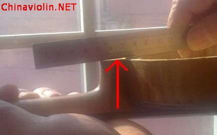

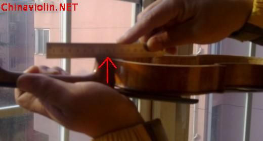

这侧厚仪表图中的红色线走向很重要,主要是为了能操作不碰到侧板。
 楼主| 发表于 2011-11-13 11:12:00 | 显示全部楼层
 楼主| 发表于 2011-11-13 11:18:00 | 显示全部楼层
还有,下面的哪一根螺丝可以调节的。

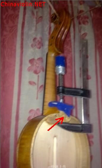

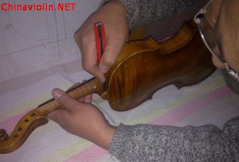

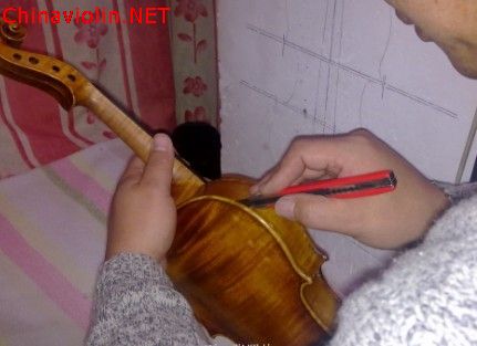

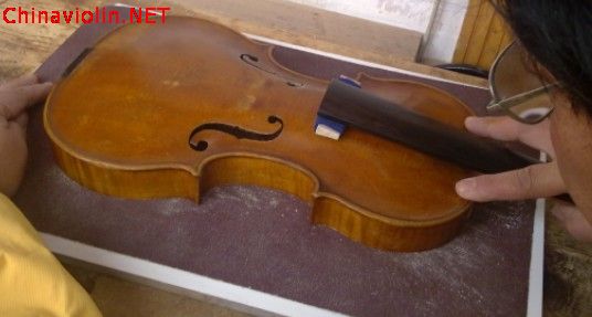

修理德国老琴操作过程。 经过几个小时操作,打开回音板(背板)。我的分析与决定非常正确。 1)琴头底座与琴箱严重脱离。 2)低音梁完全超出想象的位置与应有的质量。 3)进入仔细思考修理,调整,调试的最佳方案。

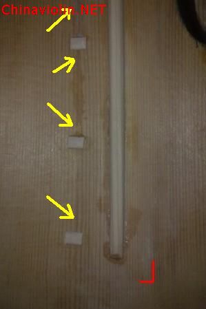

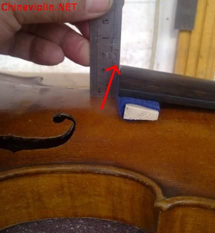

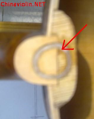

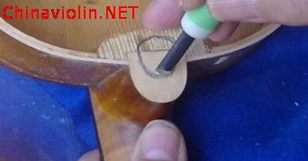

修理德国老琴。这琴的真正问题是琴头底座与琴箱移位造成的,再加上后来低音梁 的调整,使这琴真正的问题没有解决,却加重了这琴的问题。(低音梁的不合理位置 和过大的质量,使的发音板无法发挥有效合理的震动。可以说到了没有琴箱发挥作用 的地步) 1)是一把斯坦纳琴形的老琴,必须多思考斯坦纳琴的风格与个性。 2)现在的低音梁长度是280 最高点是17.3 宽度从上到下是7 上端离 中心线12 下端离中心线20 这低音梁必须换下。 3)根据原作品的低音梁的位置(有原来的影子)从新制作低音梁,长度为26.8 宽度上6下5 上端离中心线11 下端离中心线13.5 最高点在调试操作中制定。 4)琴头底座与琴箱结合处的开裂必须修复,使它们完全紧密的结合。琴头底座 的另一面必须修正到与回音板(背板)的同一个水平面。 5)再用我修理老琴(琴头底座与琴箱脱胶移位,琴头掉下来,等等问题)的经验。 自己独创的有效琴头安装方法,加上一道保险,我称这方法是百年大计,能彻底解决 掉琴头的大难题。也不用打丁子了。 6)必须调整指板面与发音板面的距离。现在是17 调整到21.5
 楼主| 发表于 2011-12-16 13:44:00 | 显示全部楼层
还有一点,面板的拼接处有开裂的现象,要修理加固。
