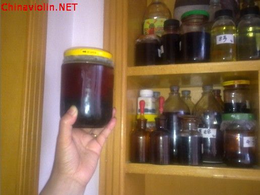

 楼主| 发表于 2011-6-6 17:33:00 | 显示全部楼层

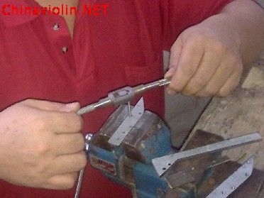

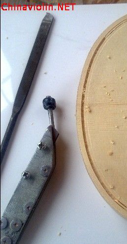

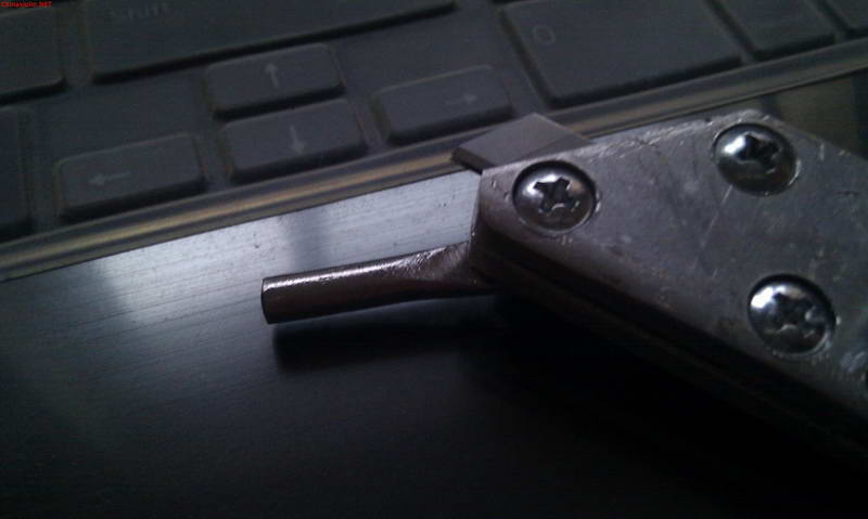

发表于 2011-6-19 19:31:00 | 显示全部楼层
 楼主| 发表于 2011-6-19 21:21:00 | 显示全部楼层
0611您好!
    刀口太里面了,美工刀的刀口应该与工具的边相平,
同时和导杆的弯处成一线,这样使用就方便了。
(刀片是用螺丝顶紧的,不是在螺丝里面)
    你这要把美工刀片放出来就行了。

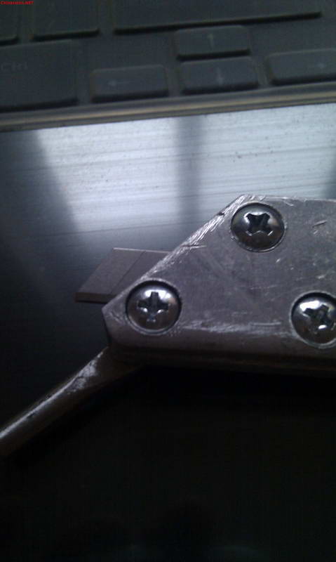

 楼主| 发表于 2011-6-19 21:36:00 | 显示全部楼层
0611,过一会我再上几张各个角度的图片,你对比一下就行了。
 楼主| 发表于 2011-6-19 22:09:00 | 显示全部楼层
请注意有尖头的地方。
 楼主| 发表于 2011-6-19 23:29:00 | 显示全部楼层
这样就可以拐弯了

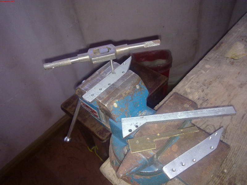

发表于 2011-6-21 20:01:00 | 显示全部楼层

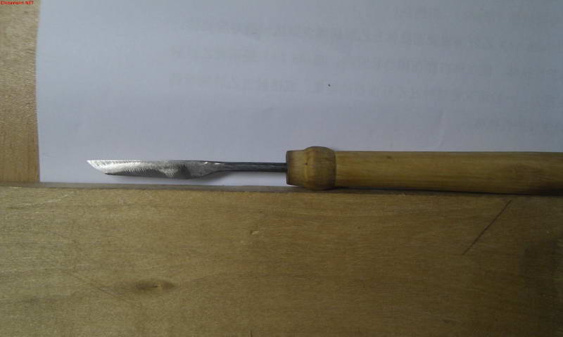

发表于 2011-6-21 20:08:00 | 显示全部楼层

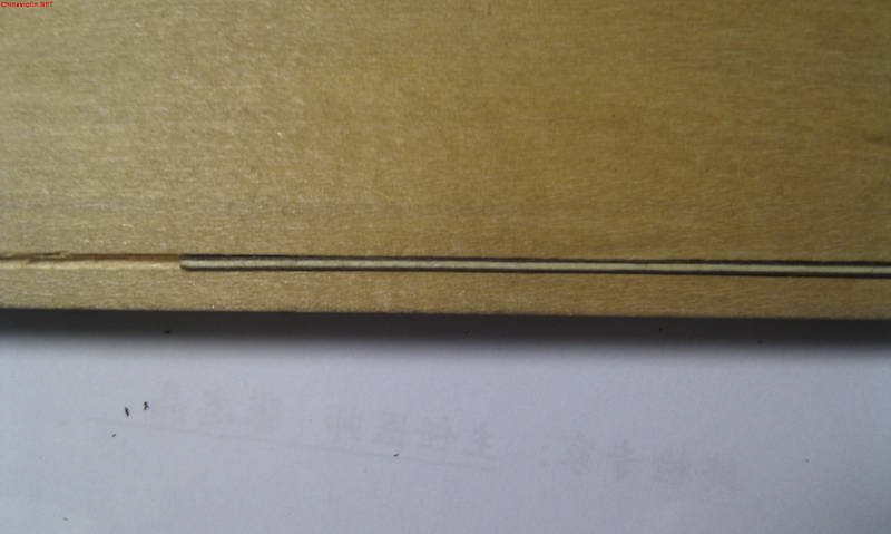

 楼主| 发表于 2011-6-21 22:58:00 | 显示全部楼层

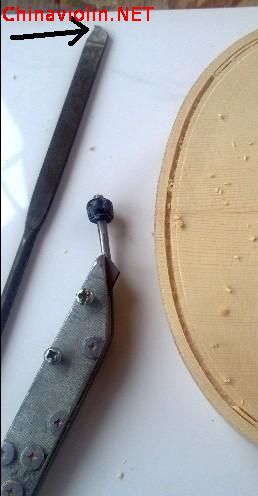

0611您好!
  镶线槽两边千万不能有毛口,如有毛口以后会造成镶线不整齐的,
黑线会变粗的。
以下我再上几张照片,(当时做工具就拍了两张,现在想想太少了)
 楼主| 发表于 2011-6-21 23:34:00 | 显示全部楼层
还有这把踢线槽刀,不能是尖头刀,要平头刀,(平头宽度接近
镶线的宽度)
还要注意尖头的地方是有弯度的,这样好使用。

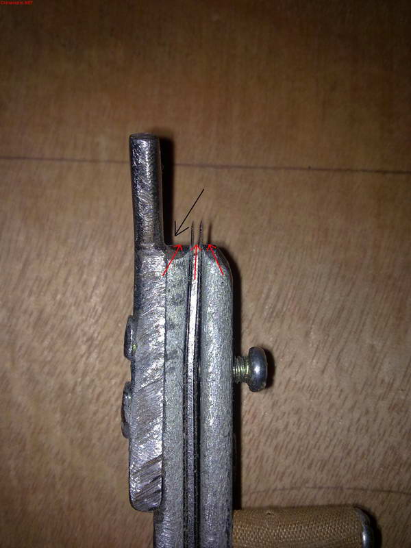

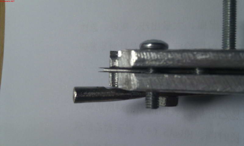

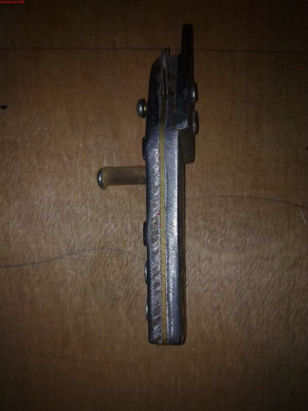

 楼主| 发表于 2011-6-22 00:07:00 | 显示全部楼层
你现在这把双刃镶线工具刀已经可以拐弯了,对吗。
两片美工刀中间的隔片顶头要与工具的两个顶头部位

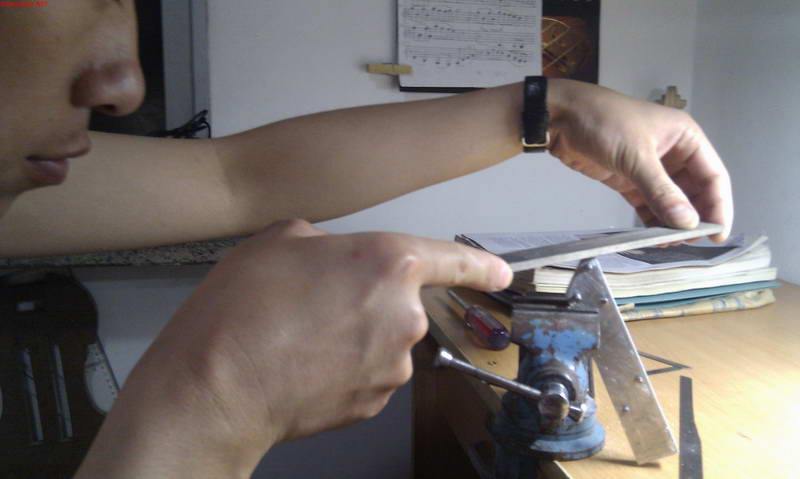

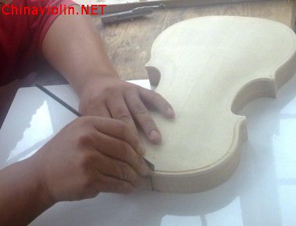

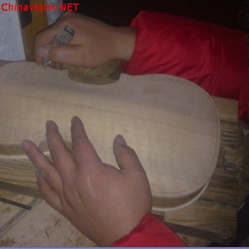

 楼主| 发表于 2011-6-22 14:38:00 | 显示全部楼层
操作图(踢线槽刀使用)

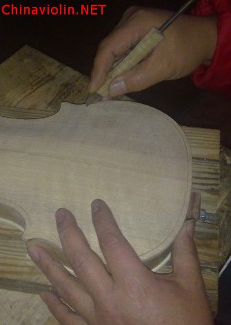

 楼主| 发表于 2011-6-23 13:26:00 | 显示全部楼层
