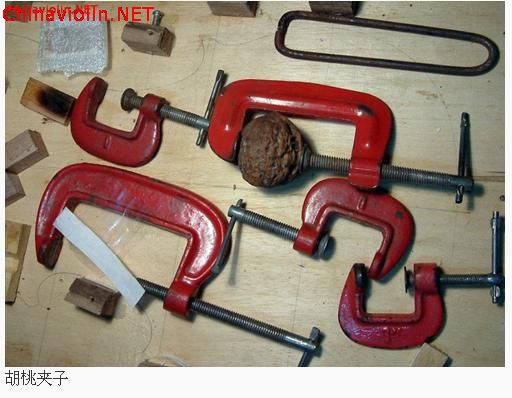

胡桃夹子
夹子大战
发表于 2010-8-8 12:22:00 | 显示全部楼层
角木很漂亮,感觉质量也很好。

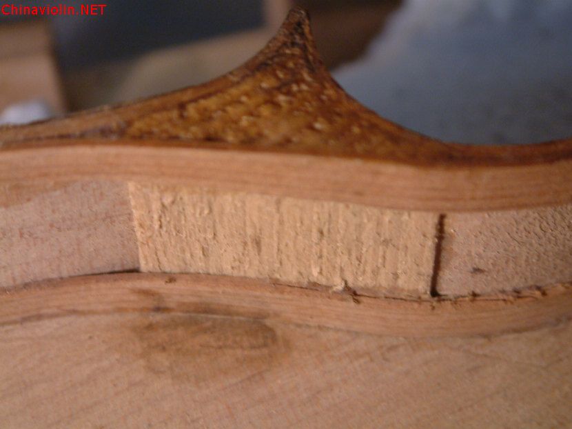

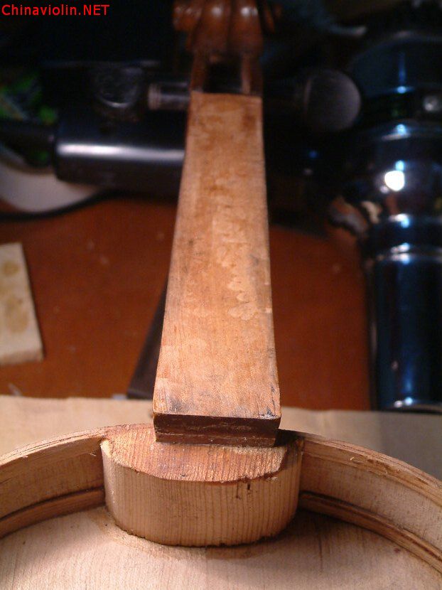

 楼主| 发表于 2010-8-9 11:44:00 | 显示全部楼层
以下是引用老腾在2010-8-8 12:22:00的发言:
角木很漂亮,感觉质量也很好。
最漂亮的在这里,史上最牛的歪把子

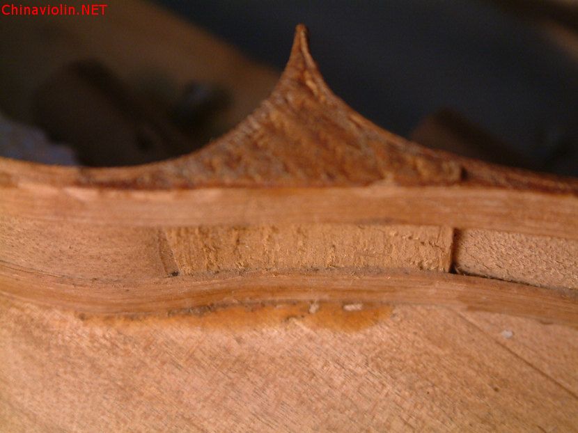

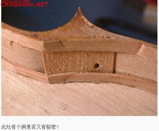

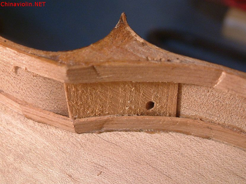

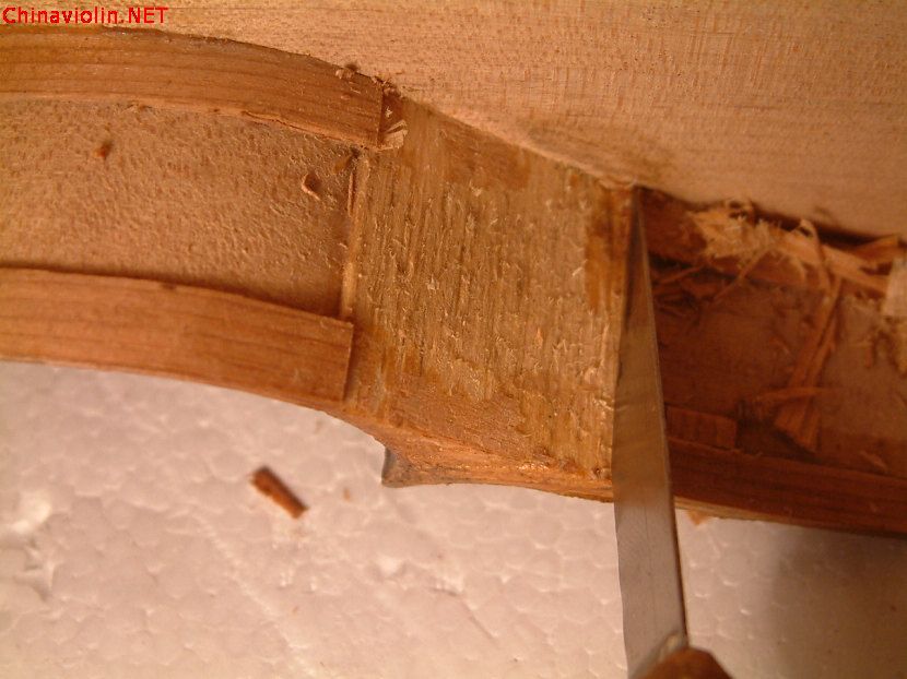

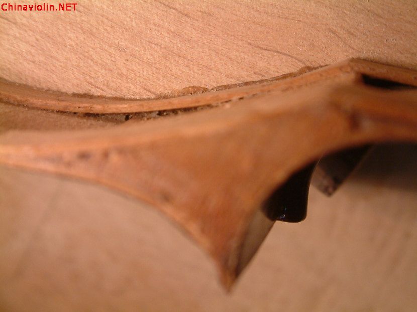

 楼主| 发表于 2010-8-9 11:58:00 | 显示全部楼层
很粗糙的工艺质量
此处有个洞是否又有秘密?
[此贴子已经被作者于2010-8-9 12:42:40编辑过]

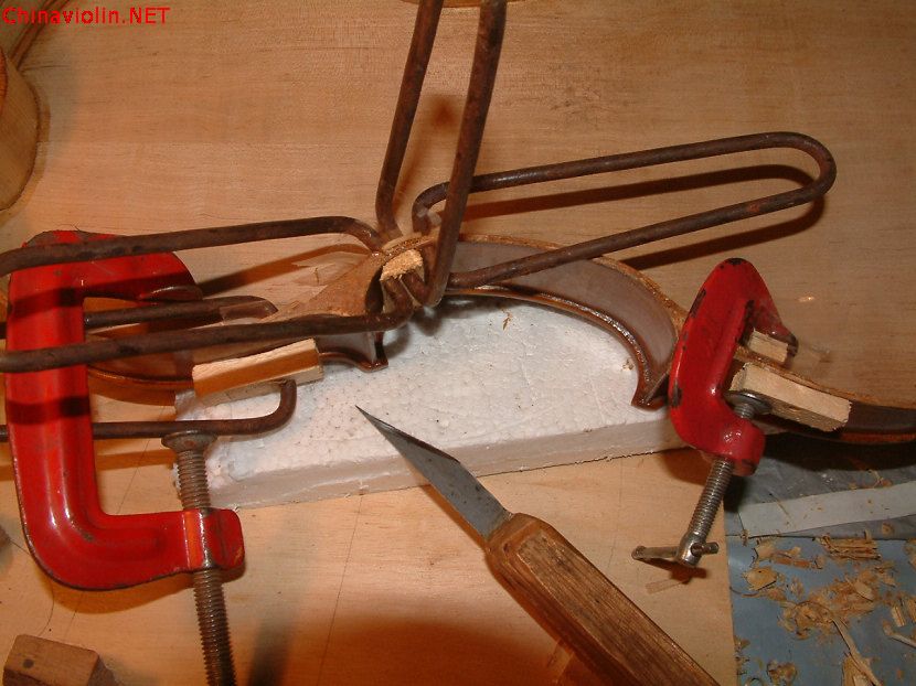

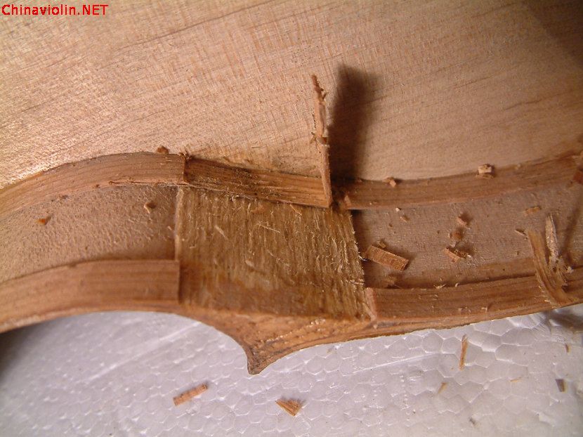

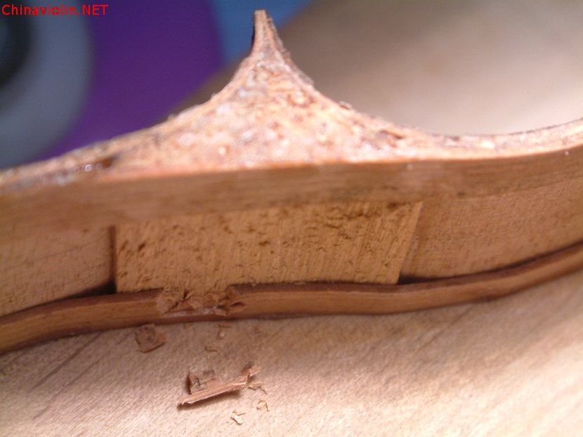

 楼主| 发表于 2010-8-9 12:15:00 | 显示全部楼层
全部角木处的衬条都要修饰下
铲平
削边时刀尖沾点水,使木纤维产生膨胀,确保老木不脆裂。

发表于 2010-8-9 13:06:00 | 显示全部楼层
以下是引用云浮在2010-8-9 11:44:00的发言:
最漂亮的在这里,史上最牛的歪把子图片点击可在新窗口打开查看
图片点击可在新窗口打开查看此主题相关图片如下23.jpg:
图片点击可在新窗口打开查看
看看云浮是如何处理这个“歪把子”。我建议是换立木,重装琴头。
[此贴子已经被作者于2010-8-9 11:45:33编辑过]

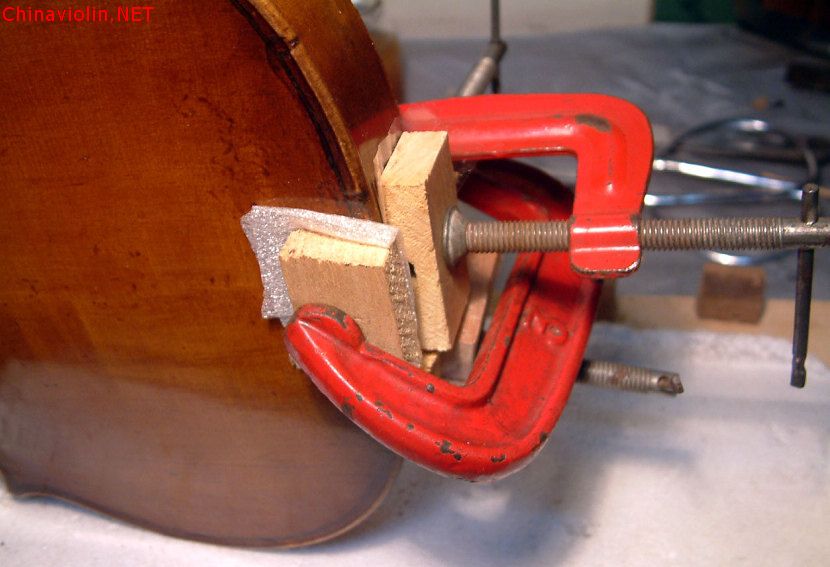

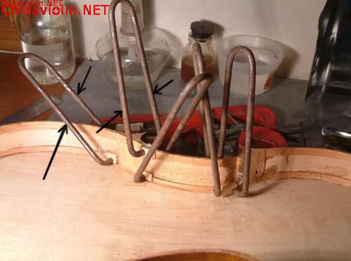

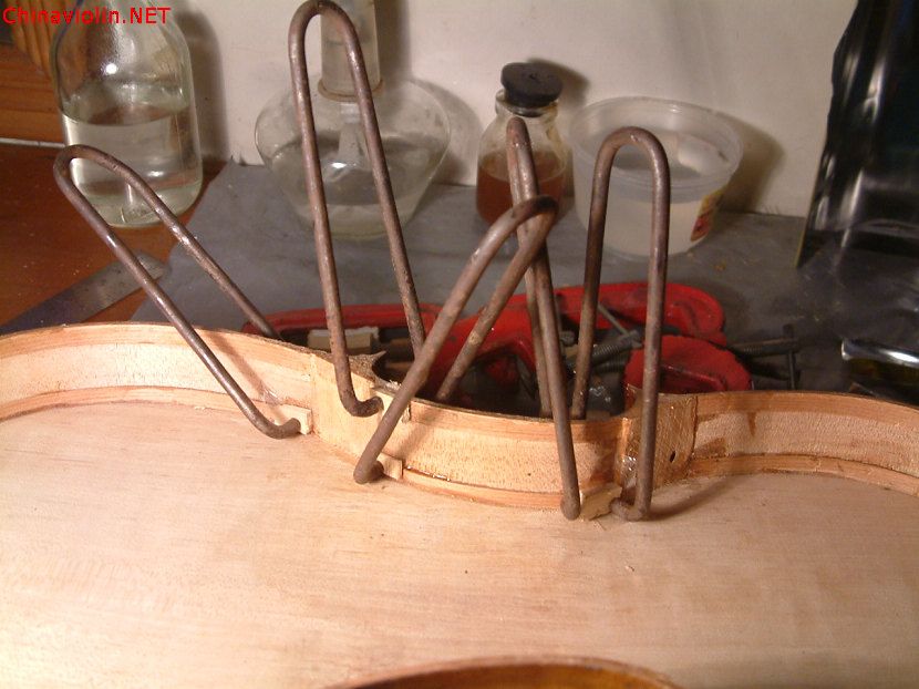

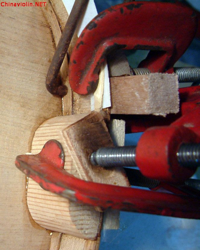

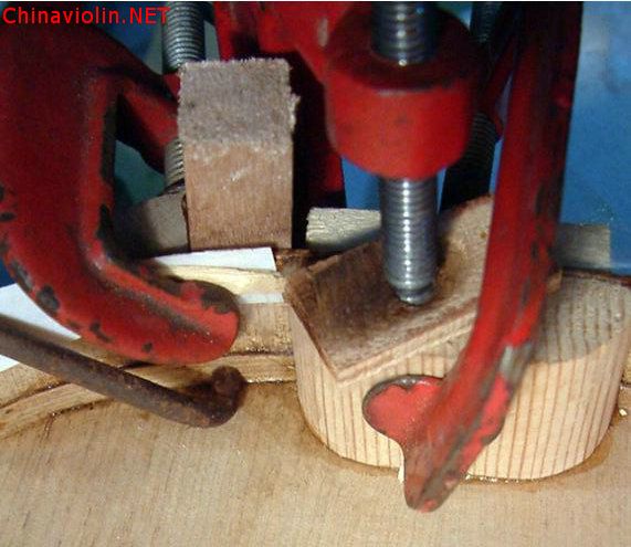

发表于 2010-8-9 14:38:00 | 显示全部楼层
呵呵!“云浮”老师的精工细作,让我看得津津有味!这“胡桃夹子”真管用,很能帮忙!
呵呵!这么多夹子一起下手,感觉像是一次“绑架”!
请问尊敬的“云浮”老师,这种长条铁夹,它向内的夹力从何而来(箭头所示)?就拉开这么一点点,感觉其夹力不是很大的样子!

发表于 2010-8-9 14:51:00 | 显示全部楼层
呵呵!那是“虫洞”!根据爱因斯坦的有关理论,那是连接宇宙“黑洞”与“白洞”的“时空隧道”,请注意保护!呵呵!

 楼主| 发表于 2010-8-9 15:16:00 | 显示全部楼层
以下是引用zyw8000在2010-8-9 14:38:00的发言:
......这种长条铁夹,它向内的夹力从何而来(箭头所示)?就拉开这么一点点,感觉其夹力不是很大的样子!
是4.7毫米直径的弹簧钢线,很力道,适合夹深位置衬条。

发表于 2010-8-9 17:44:00 | 显示全部楼层
    那个‘铁筋夹子’,是瓦工常用的贴身工具,夹力很大的!哈哈!
发表于 2010-8-9 18:40:00 | 显示全部楼层
我看那个铁筋夹子还可以放到打气筒的底部。
发表于 2010-8-10 11:37:00 | 显示全部楼层
以下是引用sunshunoo8在2010-8-9 17:44:00的发言:
哦!谢谢指教!明白了。看到过泥瓦工砌墙什么的时候,用它夹住一条木尺一样的东西的。但我估计那泥瓦工“铁筋夹子”的夹力,一定没有“云浮”老师的钢条夹子有力量!呵呵!
发表于 2010-8-10 11:39:00 | 显示全部楼层
以下是引用leilei0611在2010-8-9 18:40:00的发言:
呵呵!您说得对!像极了自行车打气筒底下的那个踏脚圈。不过若用这样的夹子做成的打气筒,一定要巨人使用的!呵呵!
 楼主| 发表于 2010-8-10 11:45:00 | 显示全部楼层
联想充分有源到理,给您满分!
 楼主| 发表于 2010-8-10 11:58:00 | 显示全部楼层
知识丰富到家,形神描绘正确,名校争先录取!

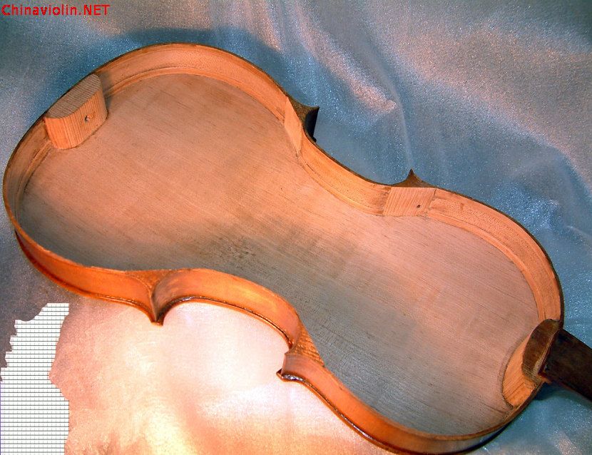

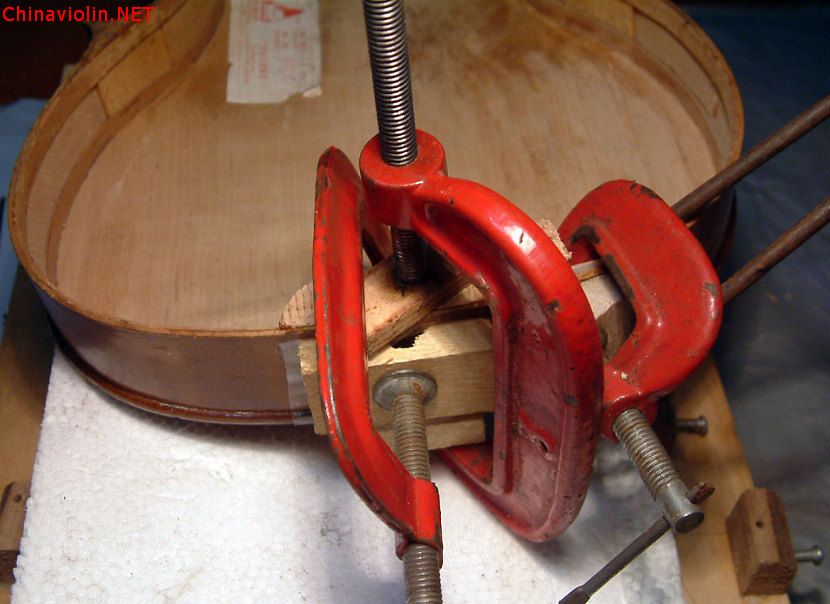

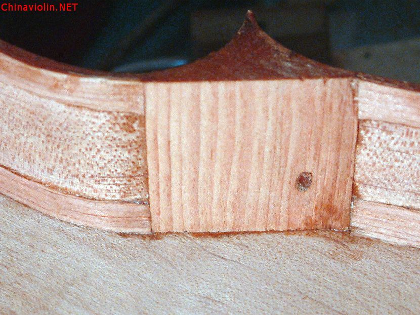

 楼主| 发表于 2010-8-11 00:10:00 | 显示全部楼层
保留的虫洞
衬条大修完
