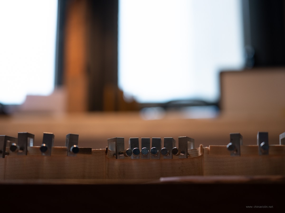

今天把衬条做出来,并假组过几天应力释放后再上胶。
难点:不存在的,会做侧板就会做衬条,只是你愿意做得多好的问题。
心得:除了c型弯,其它4组比较长的衬条都需要多留一些再切断,如果没上夹子前两头长短刚刚好的话,那么上夹子后就会不够长,那些迷之弧度会偷偷吃掉一些长度而不发觉。

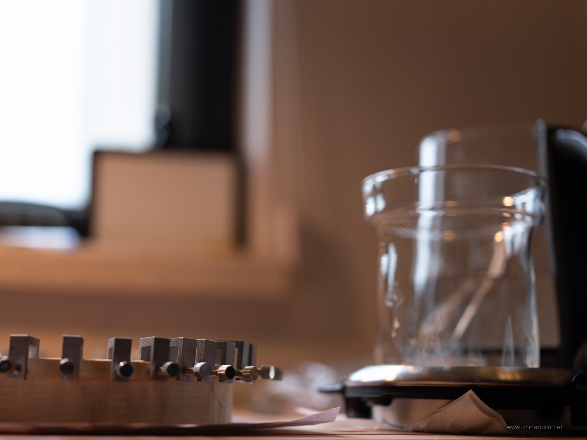

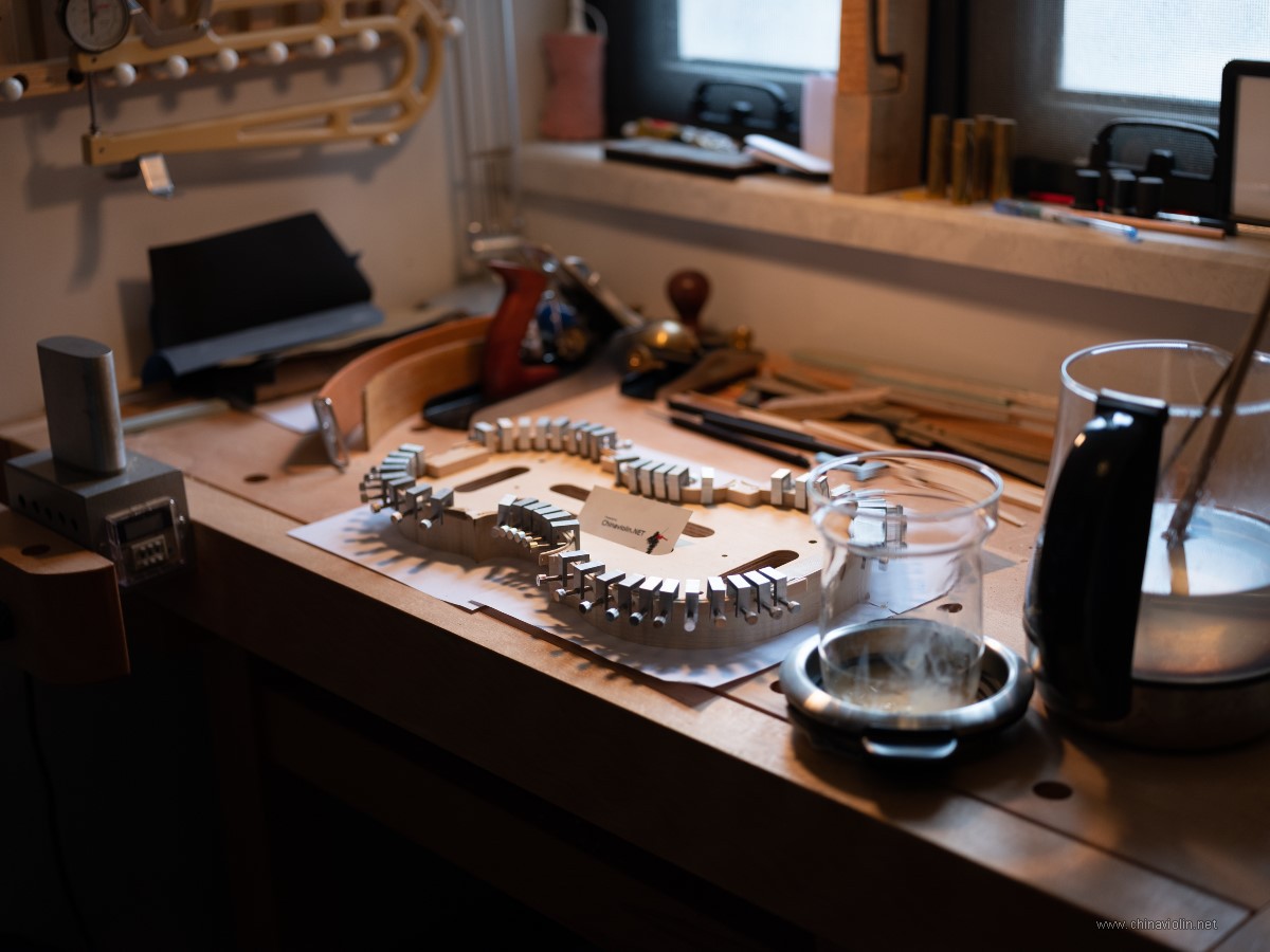

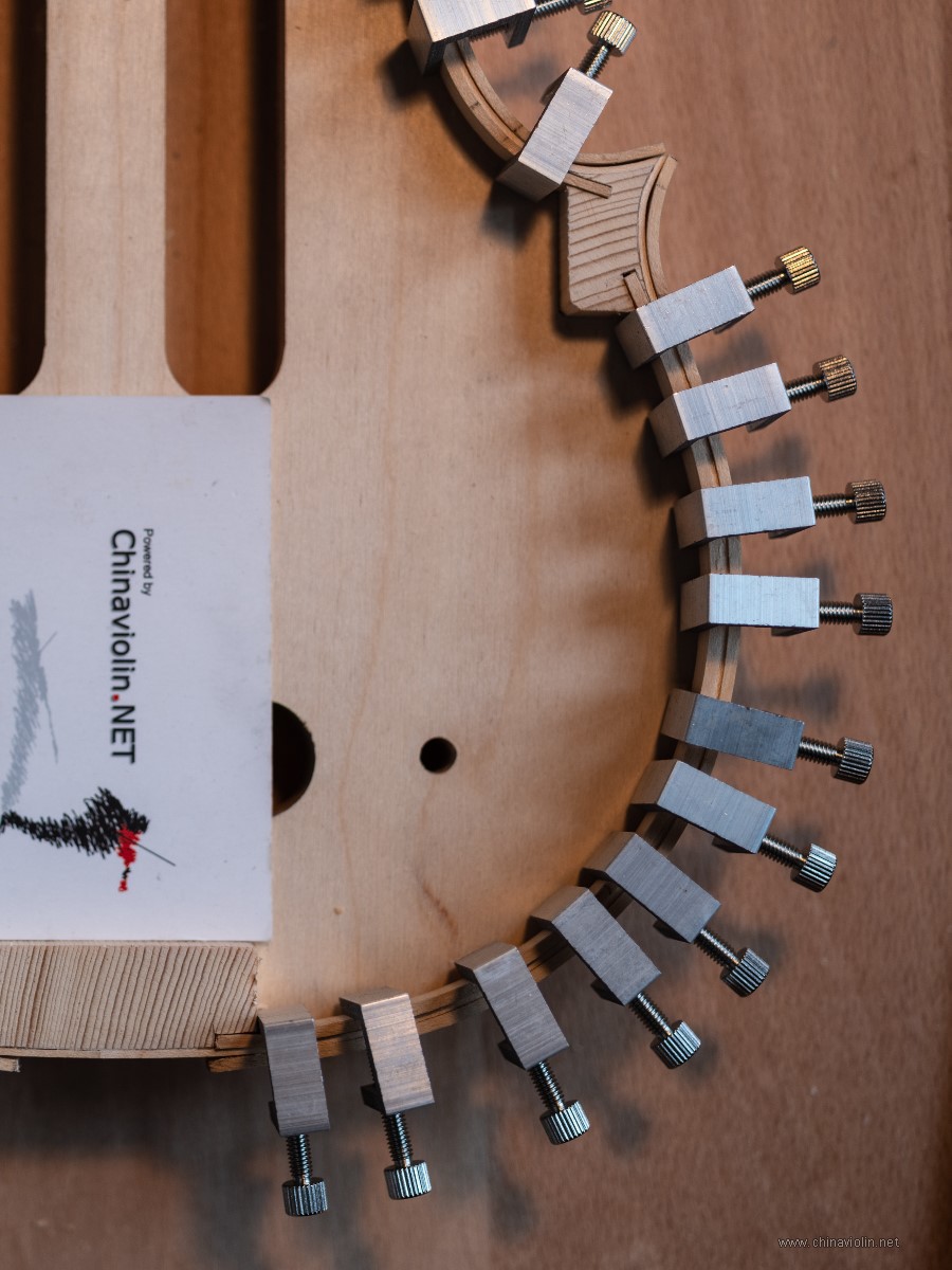

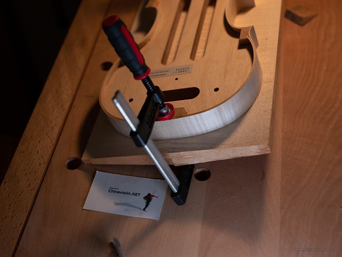

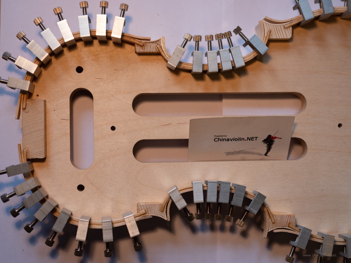

 楼主| 发表于 2021-6-28 13:45:17 | 显示全部楼层

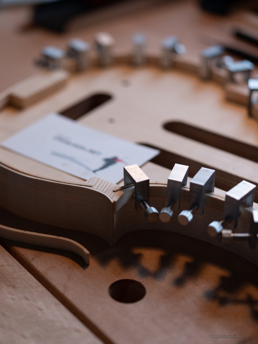

今天上胶水。
工作时确实得安静不受外界影响,刚刚刷胶时外边有人喊我吃东西,然后画笔就在一条衬条的非粘接面给刷了一遍胶……
玻璃杯里的胶水水份蒸发速度很快,最好炉子就放在桌子上一边保温一边刷。
上好胶后夹子从中间向两端赶,把衬条的平均长度赶向两边榫槽。
等待胶水干。

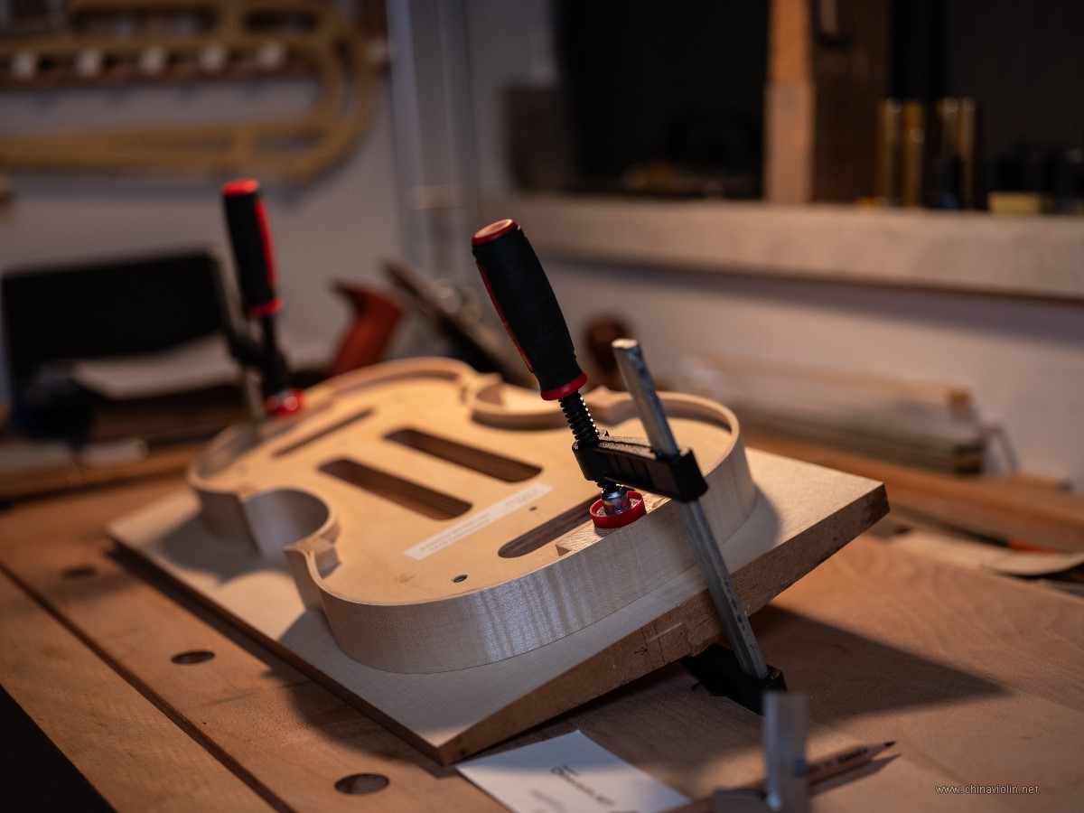

 楼主| 发表于 2021-7-2 14:41:07 | 显示全部楼层

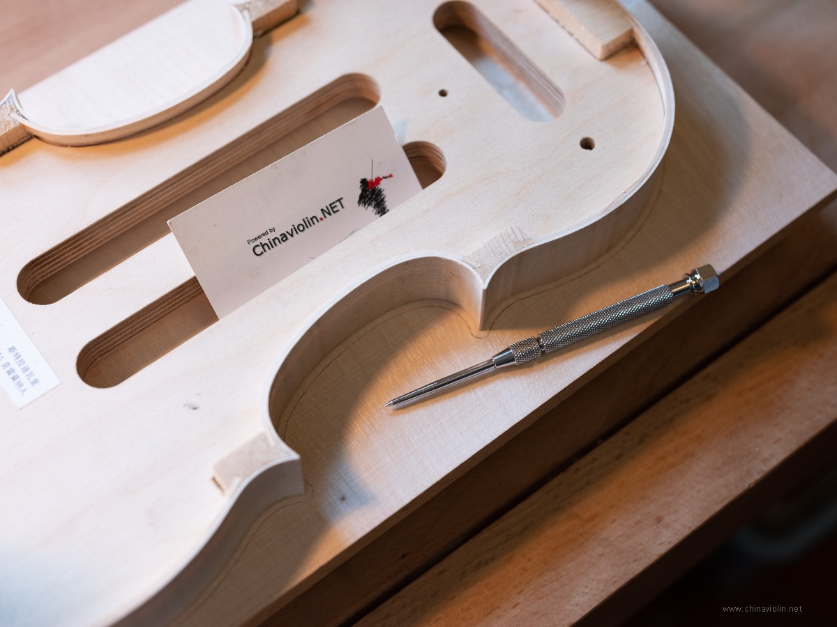

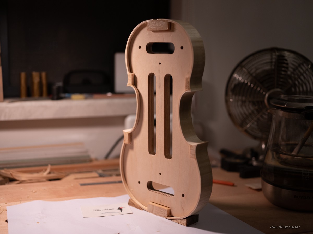

两边衬条都做完,并刨平。
下一步是要把衬条削成近似三角形的形状,为了减轻重量,还方便取下内模板。

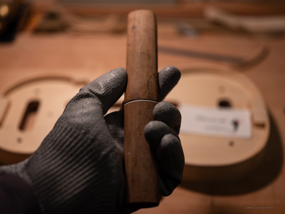

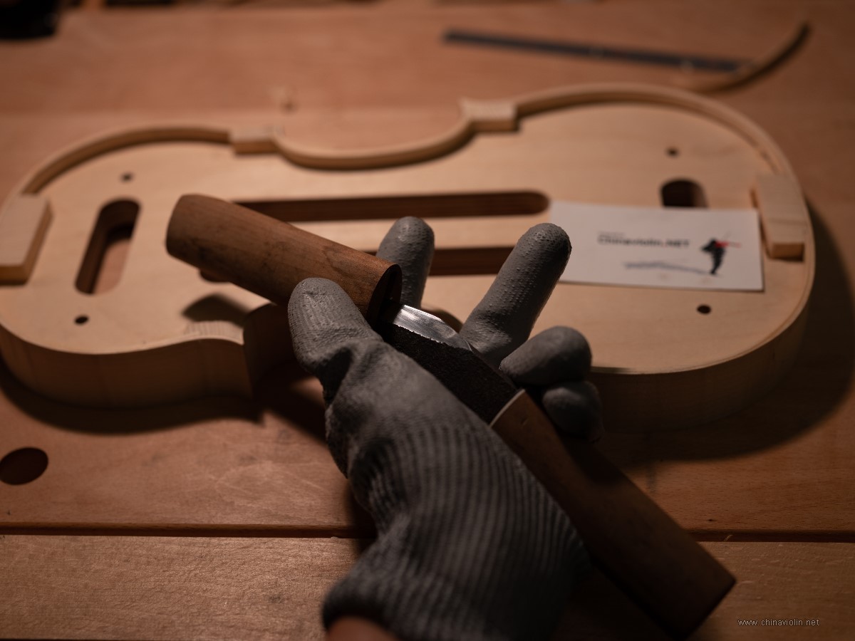

 楼主| 发表于 2021-7-3 23:10:50 | 显示全部楼层

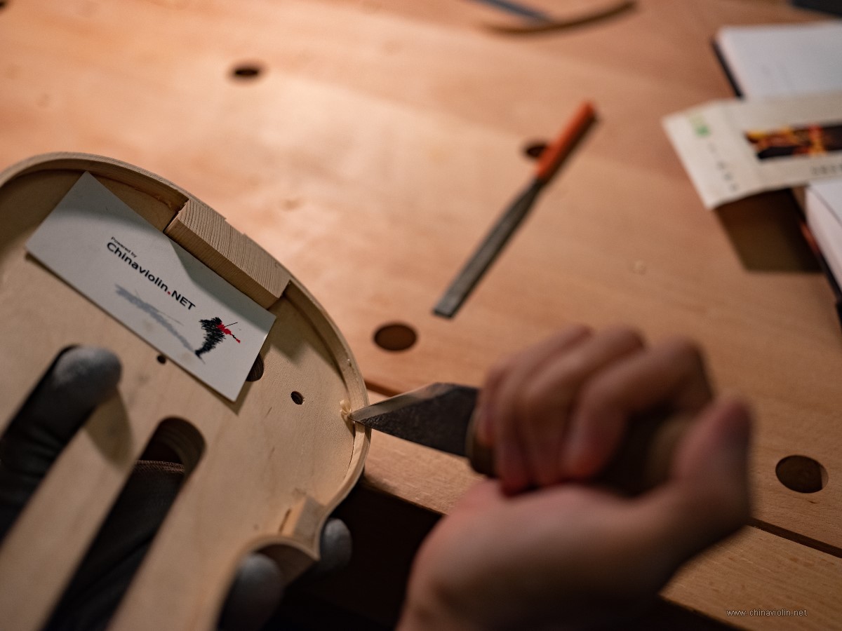

其实我觉得削衬条这样的步骤用这种24mm单刃直刀并不灵活,有得选的话可能更小的双刃弧形刀更趁手,但刀这种东西用久了就像老朋友。
我的目标是把衬条底部削减到0.5mm宽度,以便将来把内模板给挤出来。方便内模取出来才是现在修整的目的,精修衬条形状等内模取出来后再说吧,因为没取出来前碍手碍脚还很难观察到底部。
总结一下我的用刀安全经验:
1、左右两手都要稳定、要有着力点,握住琴框的左手和持刀的右手肯定不能像照片里一样悬空(只是为了方便摆拍)。
2、右手用刀时手碗一定要有支点(靠在腿上、靠在桌子上),控制刀失误蹦出去时的划动范围内没有你的身体部位。
3、静下心时才用刀,与人对话、心不在焉、赶时间进度、手酸疲劳时马上原则性封刀。
4、每一刀下刀之前都要预见它失误蹦出去的距离和范围是可控的。

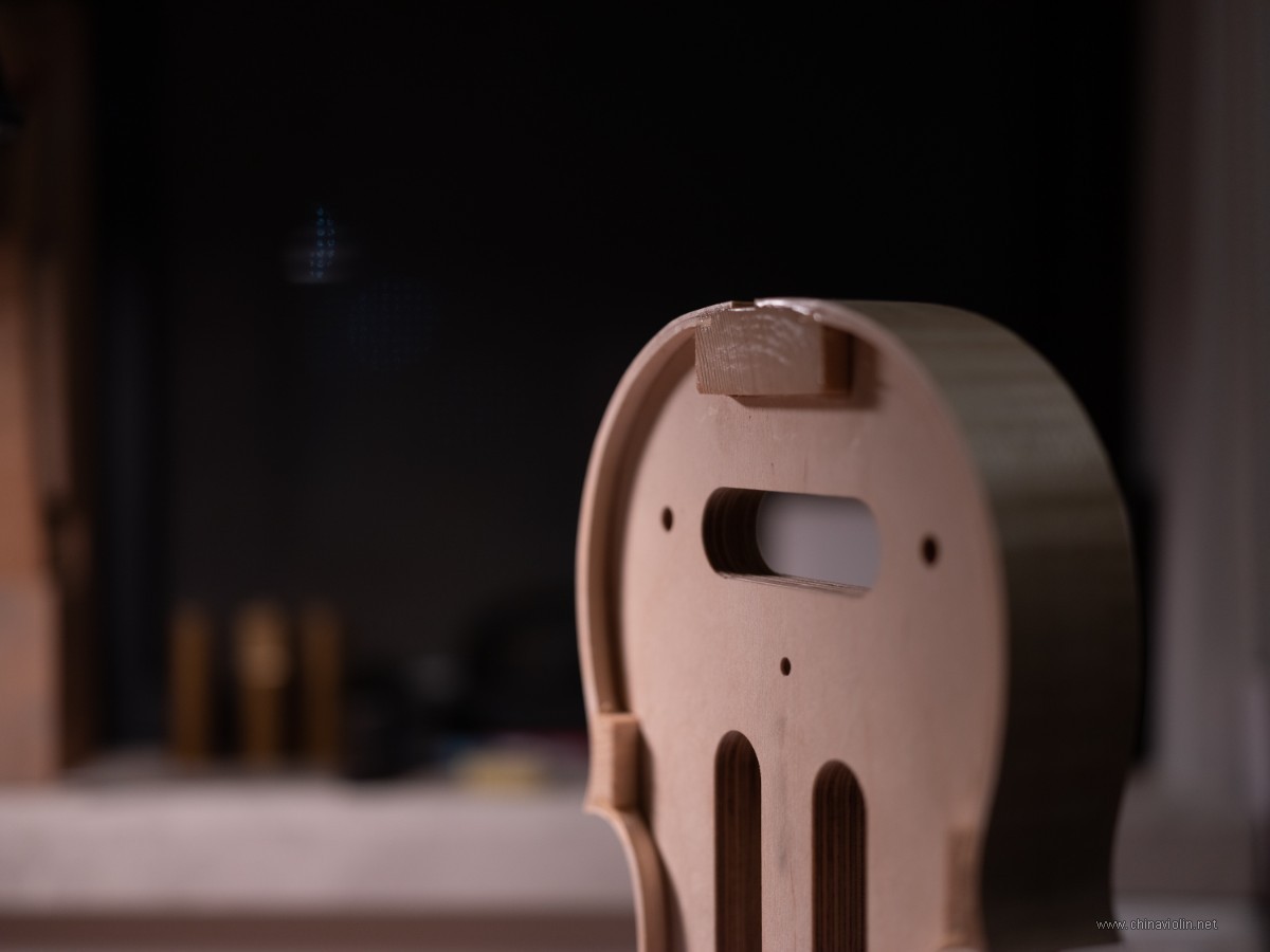

 楼主| 发表于 2021-7-5 23:35:28 | 显示全部楼层
衬条到一段落。
在角木端面刷一层稀薄的胶水。防止角木吸湿变形。
下一步进入琴板篇。

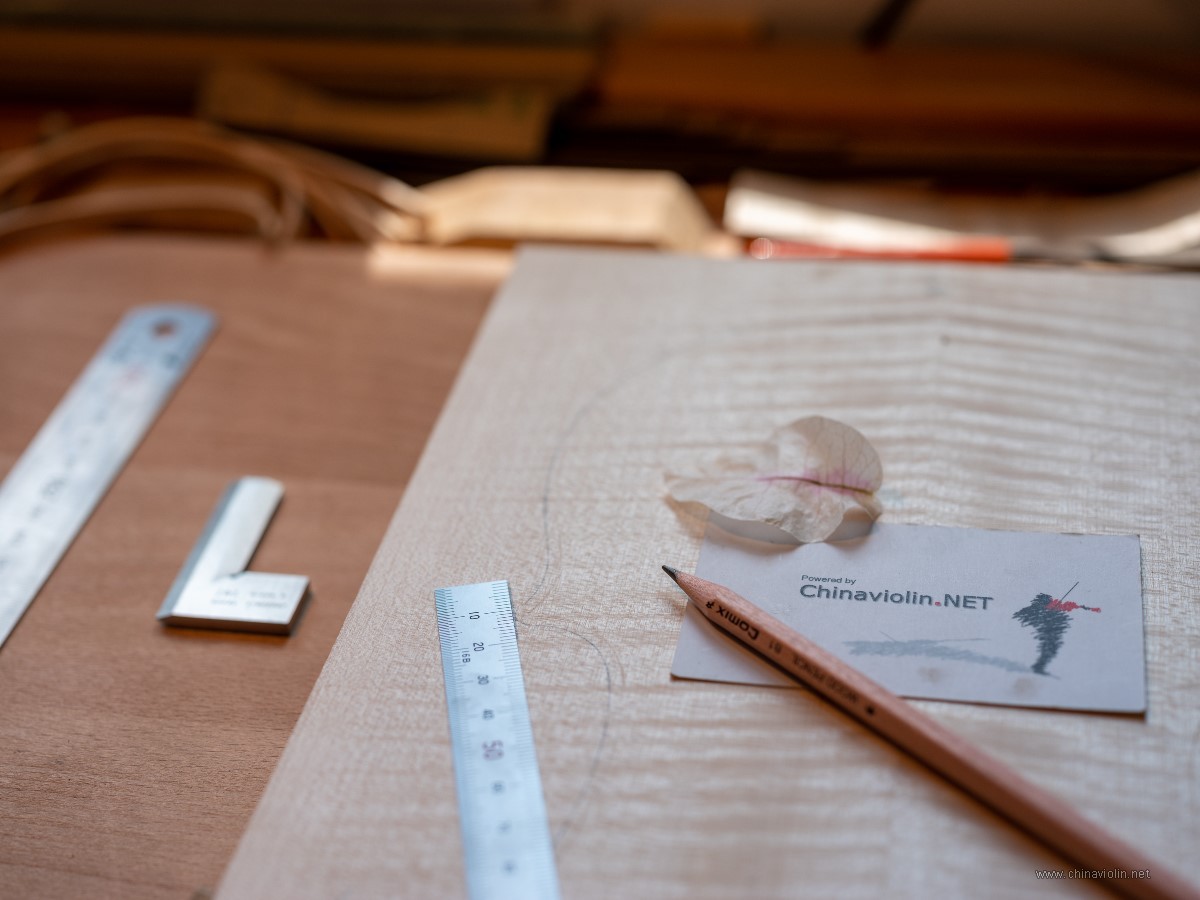

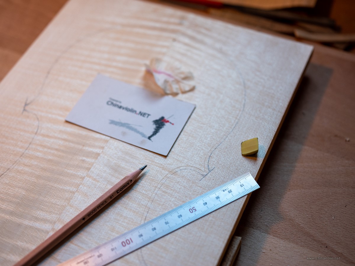

 楼主| 发表于 2021-7-7 23:05:02 | 显示全部楼层

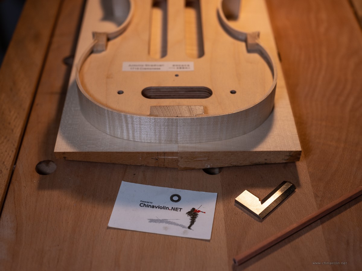

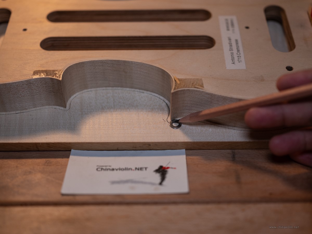

为背板画线。之前预先拼好的背板终于派上用途了。用宽度2.5mm的垫圈画上背板轮廓线,并在首尾木位置打上定位钉孔。
如果事先有先处理琴板首尾木位置的垂直平整,那定位钉位置会更容易准确测量。
首尾木上夹子,定位中线。
琴头位置背板要预留24mm以上供琴头粘接用。
用垫圈套削尖的铅笔画出琴的轮廓,这种规格的垫片比较薄,笔尖角度不对就容易翘起,只能慢慢地轻轻地来回画。

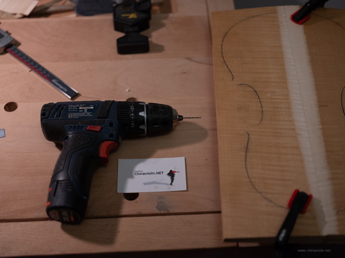

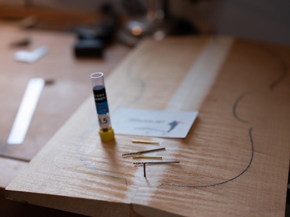

 楼主| 发表于 2021-7-13 00:27:54 | 显示全部楼层

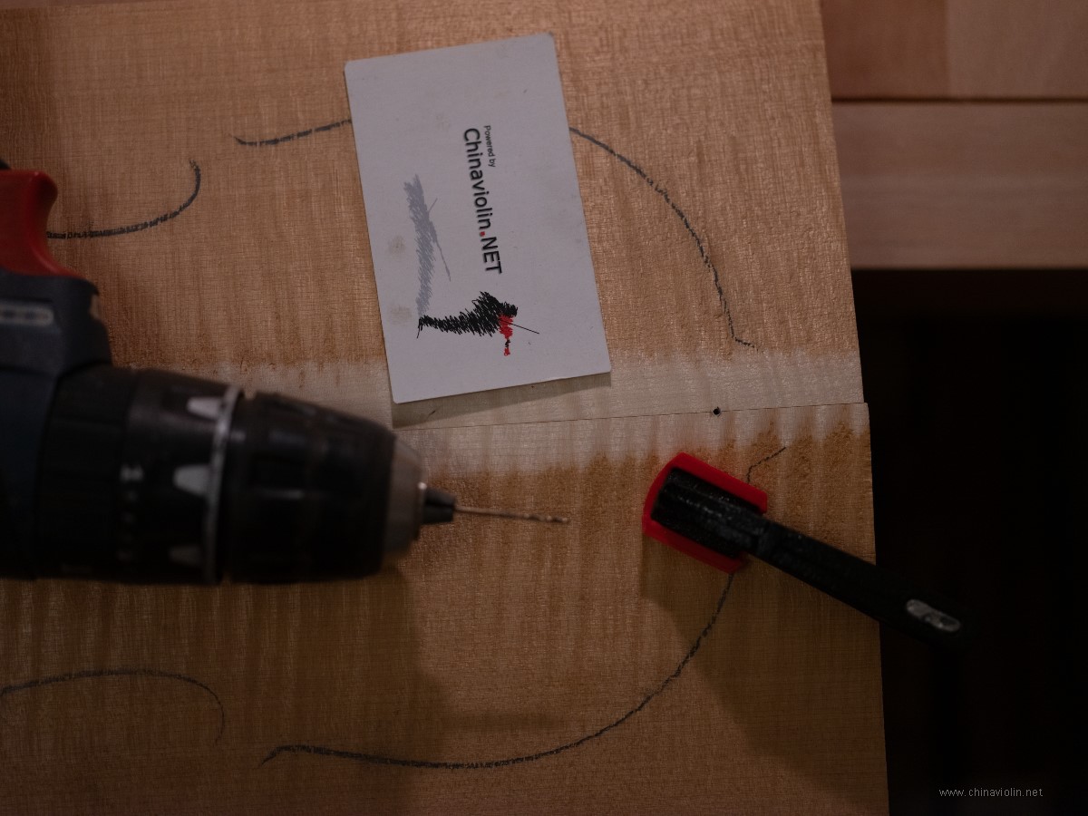

老琴大多采用在面板和背板上打定位孔的方法暂时固定琴框和琴板,之后再把4个孔给堵上。

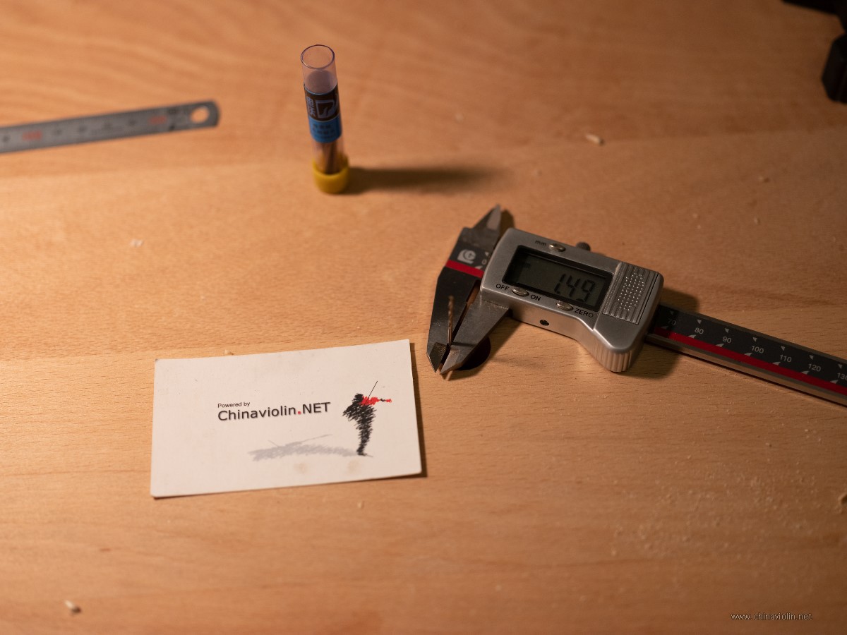

用深度尺测量琴板底边到琴框边的距离再加个5、6毫米
用1.5mm麻花钻头,排屑能力没有专用的木工钻头好。
打完的样子,因为麻花钻排屑差,多打几次把木屑清出来吧。
临时打入钉子。
 楼主| 发表于 2021-7-14 00:33:28 | 显示全部楼层

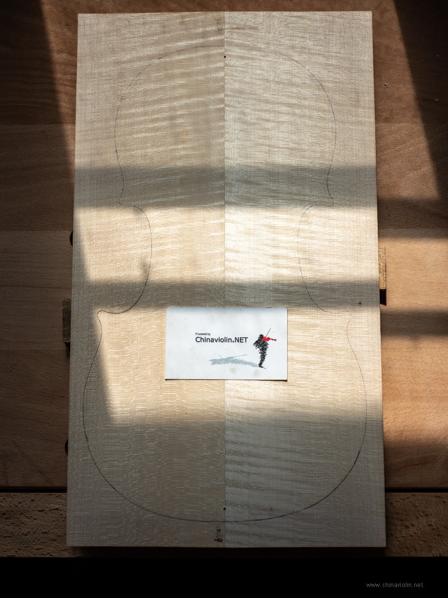

打好定位钉,并画好琴框线。
用钨制划线针画琴框线,我的经验是轻轻地多次地画,线就不会被木纹干扰。琴框线就是琴板跟琴框合琴时的绝对参考线,琴框线外沿2.5mm铅笔线就是琴板最终边沿线。
用钻头也可以当定位钉

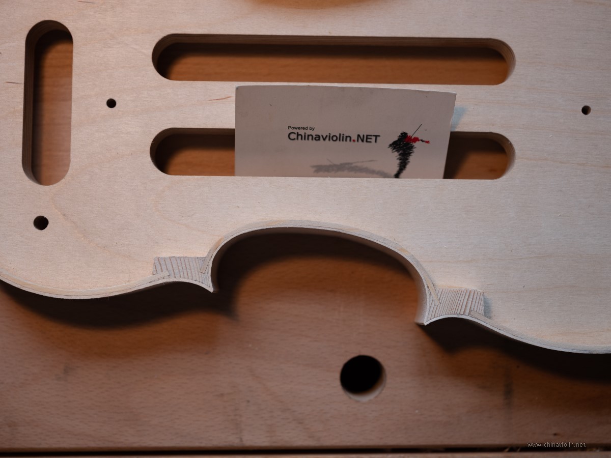

今天画琴角。
背板底面,锯出外形前要先标好琴角,琴角宽度要6到7mm,这里是个“自由之地”,但是要考虑到镶线的前提。
琴角线拉在定位孔上(随意)。
这里要在符合镶线规则的基础上可以自由发挥,琴角宽定在6.5mm,c位弧度跟琴角线尽量延伸成流畅自然的弧度。
然后就这么定了!艺术要用智慧去妥协和化解才能做得下去,生活何尝不是如此?

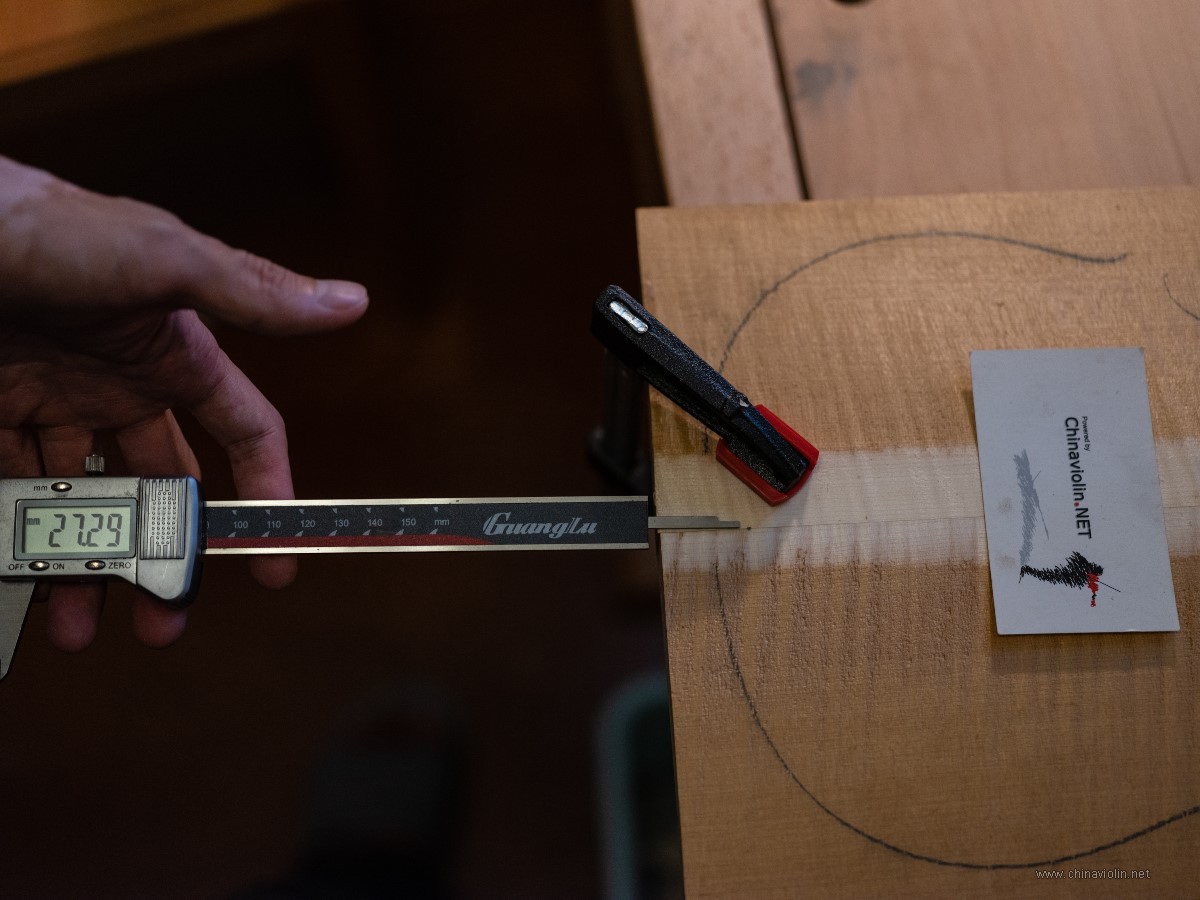

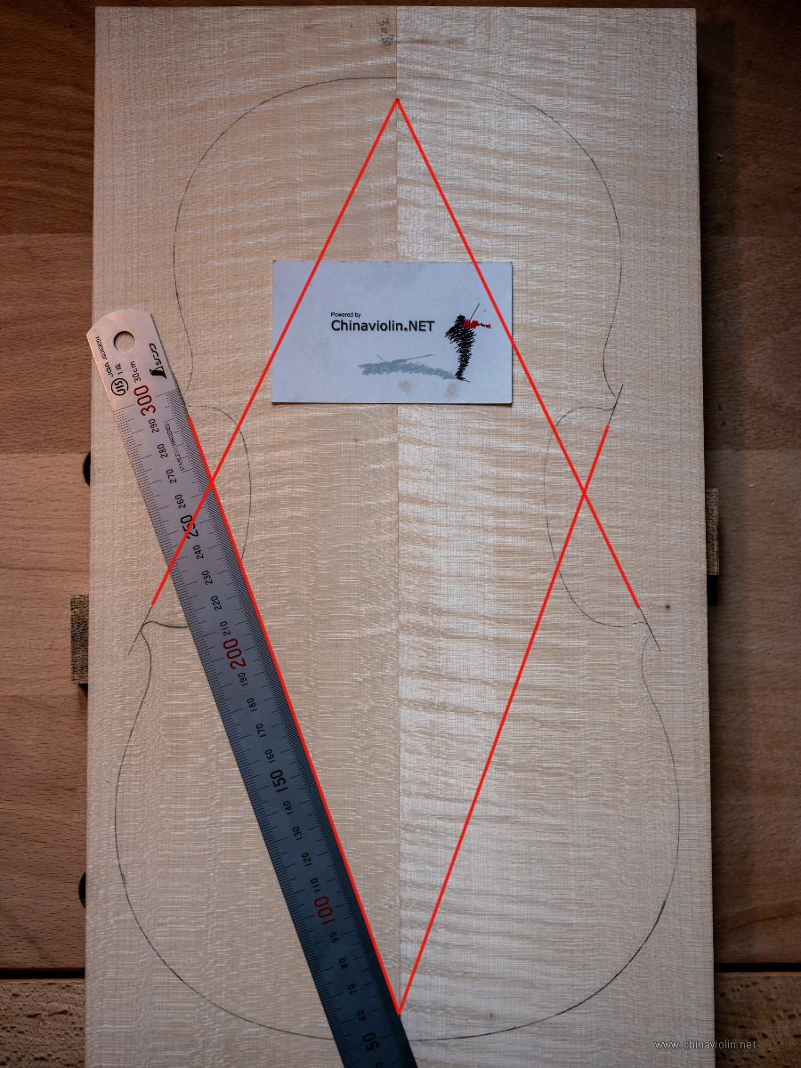

 楼主| 发表于 2021-7-20 11:31:17 | 显示全部楼层

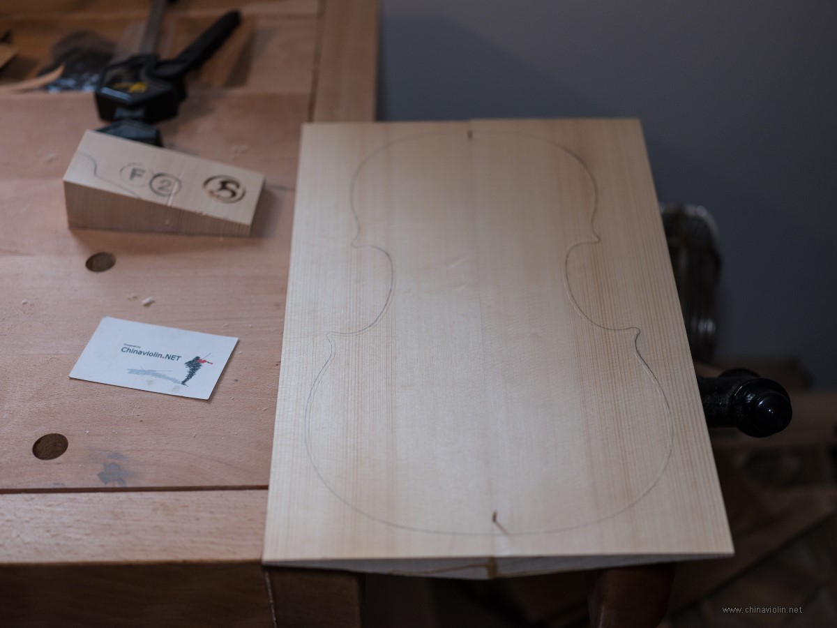

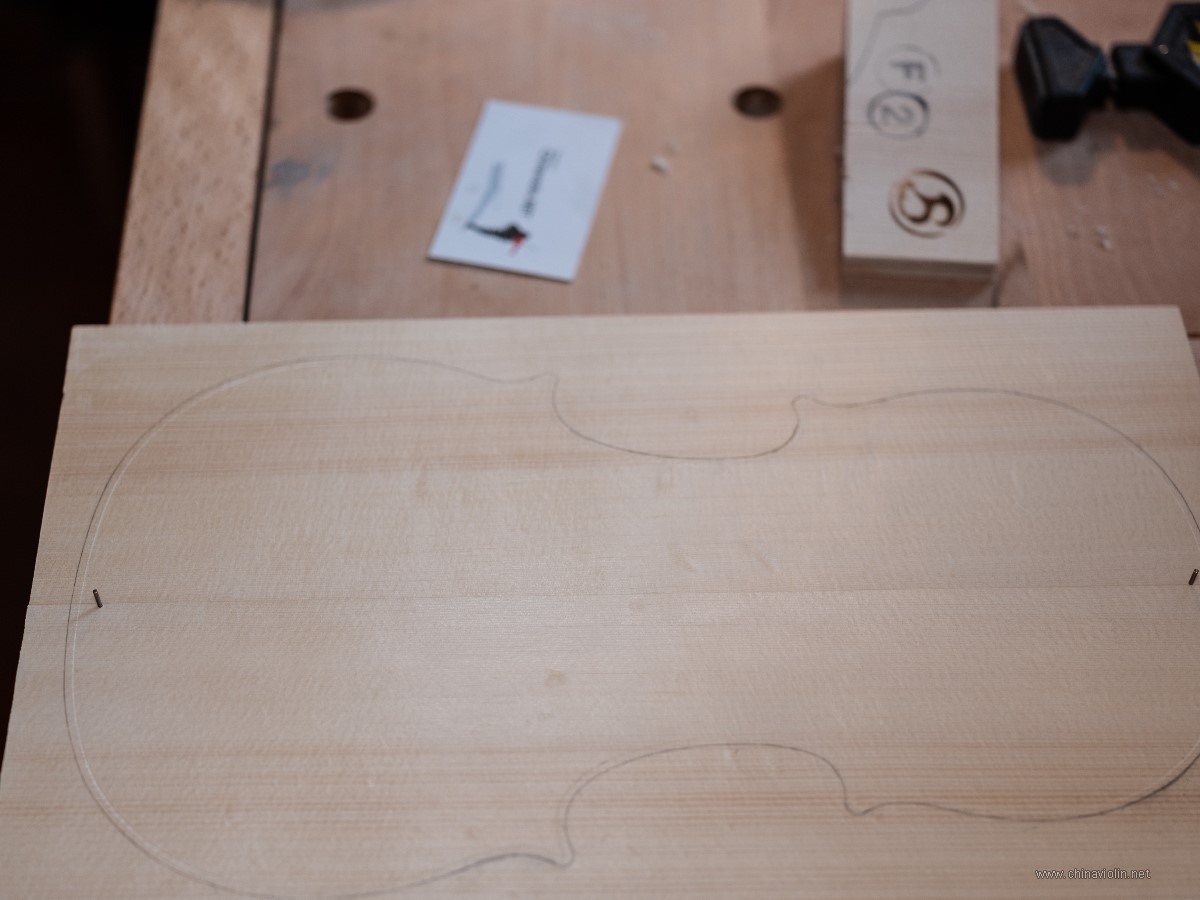

重新做了一幅面板,之前的面板因为木材扭曲原因导致拼好板后中线低于17.5mm厚度太多,所以废了,这次选了一片巴赫曼的2级面板:
锯板、拼板、刨平、打定位钉、画框线和边沿线。
跟前面背板同样的方法打好定位钉。
定位钉。
还是定位钉。

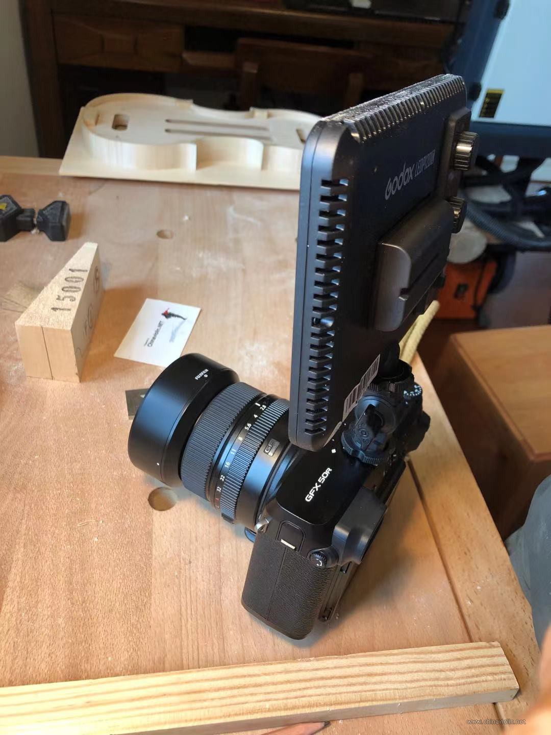

拍摄相机,非常感谢它让我拍照得心应手——富士gfx50r+63mm/f2.8定焦。
