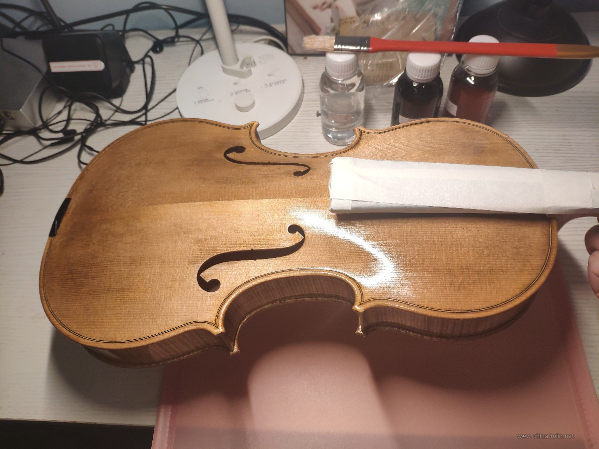

琴之前做旧的,洗漆之后发黑,可以砂纸磨木面不?
 楼主| 发表于 2020-4-6 22:47:35 | 显示全部楼层
不宜。因为打磨深了会把木花纹打蒙了。其实留下那黑色也是一种美。

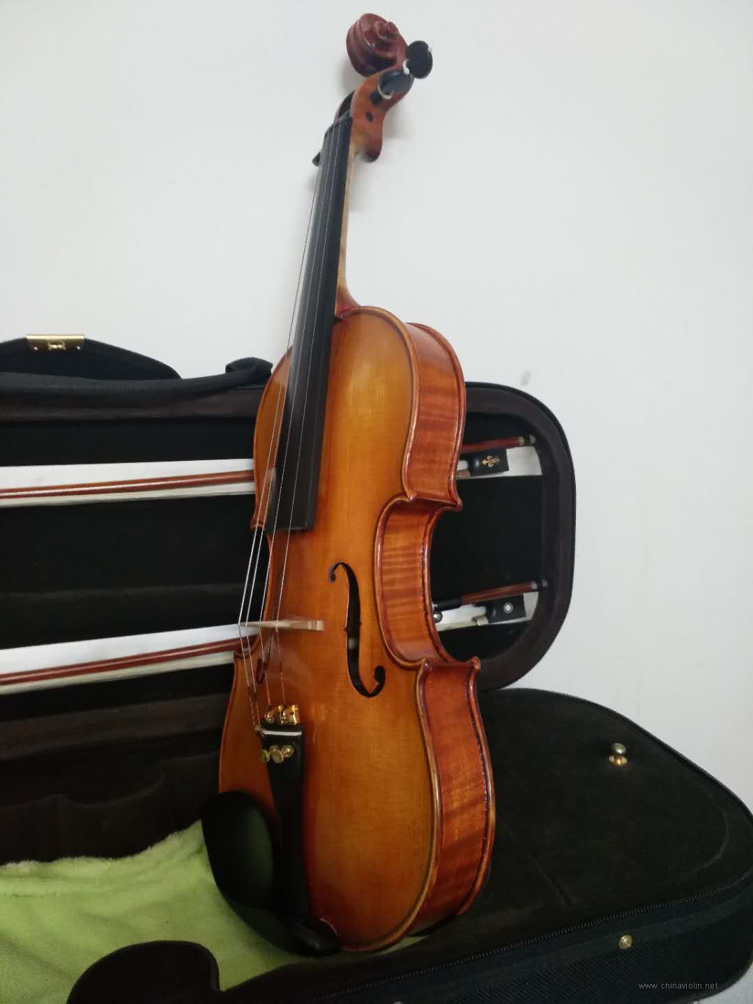

我这把琴经过这么一弄,音色真的好点起来了,可能是换了琴码、调好了音柱的原因吧。原来的狼音消失了(这把琴的间量大得吓人),各弦发音也均衡了。上漆到现在好几个月了,漆色好像比原来更好些了:

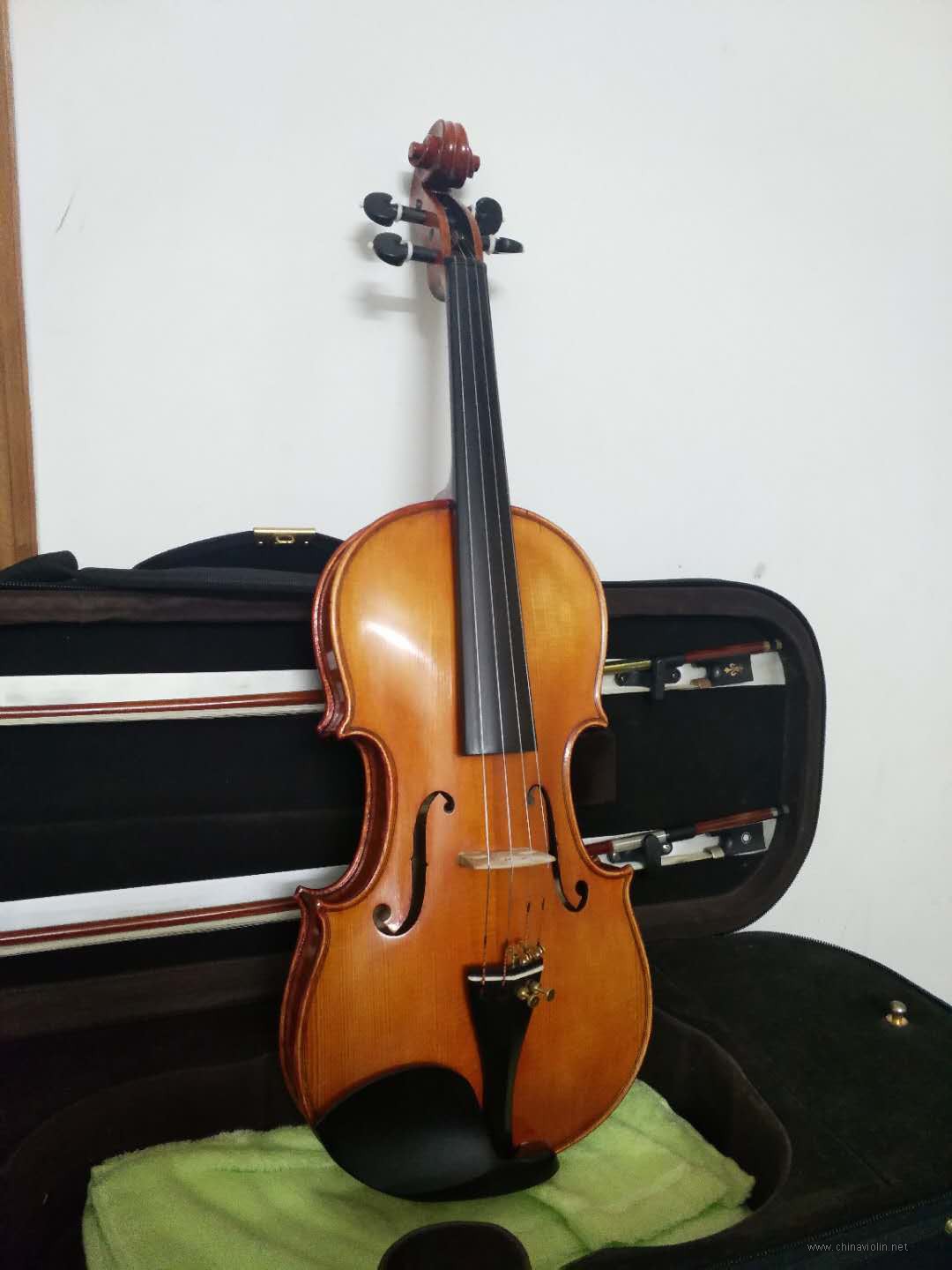

整的不错,那些黑斑恰到好处。你的琴是什么料的?这几天出太阳,最好能挂到阳台晒更好(把阳台的玻窗关好)。
发表于 2020-4-7 16:32:31 | 显示全部楼层
欧料 咸鱼淘来的二手琴
本来是酒精漆,很多损伤了
 楼主| 发表于 2020-4-7 17:13:48 | 显示全部楼层
Jeff 发表于 2020-4-7 16:32
欧料 咸鱼淘来的二手琴
本来是酒精漆,很多损伤了
这么整就值了
发表于 2020-4-7 17:39:19 | 显示全部楼层
直接放在简易塑料柜子里,用烤鞋器加热
 楼主| 发表于 2020-4-7 17:58:34 | 显示全部楼层
Jeff 发表于 2020-4-7 17:39
直接放在简易塑料柜子里,用烤鞋器加热
注意不要烤太久,每天同3-5小时后,让它自然冷却天把以上。
发表于 2020-4-25 10:49:42 | 显示全部楼层
   用酒精擦去旧漆会不会损坏木材?
目前还没听说过会损坏。值得注意的是:一般情况下,如果原来的是酒漆得用酒精洗,如果原来的是油性漆得用松节油洗。  详情 回复 发表于 2020-4-25 11:10
 楼主| 发表于 2020-4-25 11:10:43 | 显示全部楼层
走陌路的旅客 发表于 2020-4-25 10:49
用酒精擦去旧漆会不会损坏木材?
目前还没听说过会损坏。值得注意的是:一般情况下,如果原来的是酒漆得用酒精洗,如果原来的是油性漆得用松节油洗。酒精本身就是酒漆的溶剂,如果会损坏,如何上漆?
发表于 2020-5-5 10:58:18 | 显示全部楼层
春华之语 发表于 2020-4-25 11:10
目前还没听说过会损坏。值得注意的是:一般情况下,如果原来的是酒漆得用酒精洗,如果原来的是油性漆得用 ...
    酒精溶剂会使木材脱水,木材表面会发泡,松软。所以酒精应该是不能刷在裸露木材上的,你是怎样掌握的那么到位的?
我是结合用松节油脱漆的。随手准备一块布,用刷子在旧漆上刷几刷后,马上用布擦几下就脱好了。  详情 回复 发表于 2020-5-5 19:04
 楼主| 发表于 2020-5-5 19:04:43 | 显示全部楼层
走陌路的旅客 发表于 2020-5-5 10:58
酒精溶剂会使木材脱水,木材表面会发泡,松软。所以酒精应该是不能刷在裸露木材上的,你是怎样掌握的 ...
我是结合用松节油脱漆的。随手准备一块布,用刷子在旧漆上刷几刷后,马上用布擦并擦干几下就脱好了。只要速度够快,原来是酒漆的,很容易脱的。其实酒精很快挥发的,也没发现木材表面会发泡的现象。如果这样都会损害木质,上酒漆也有酒精,同样如此。

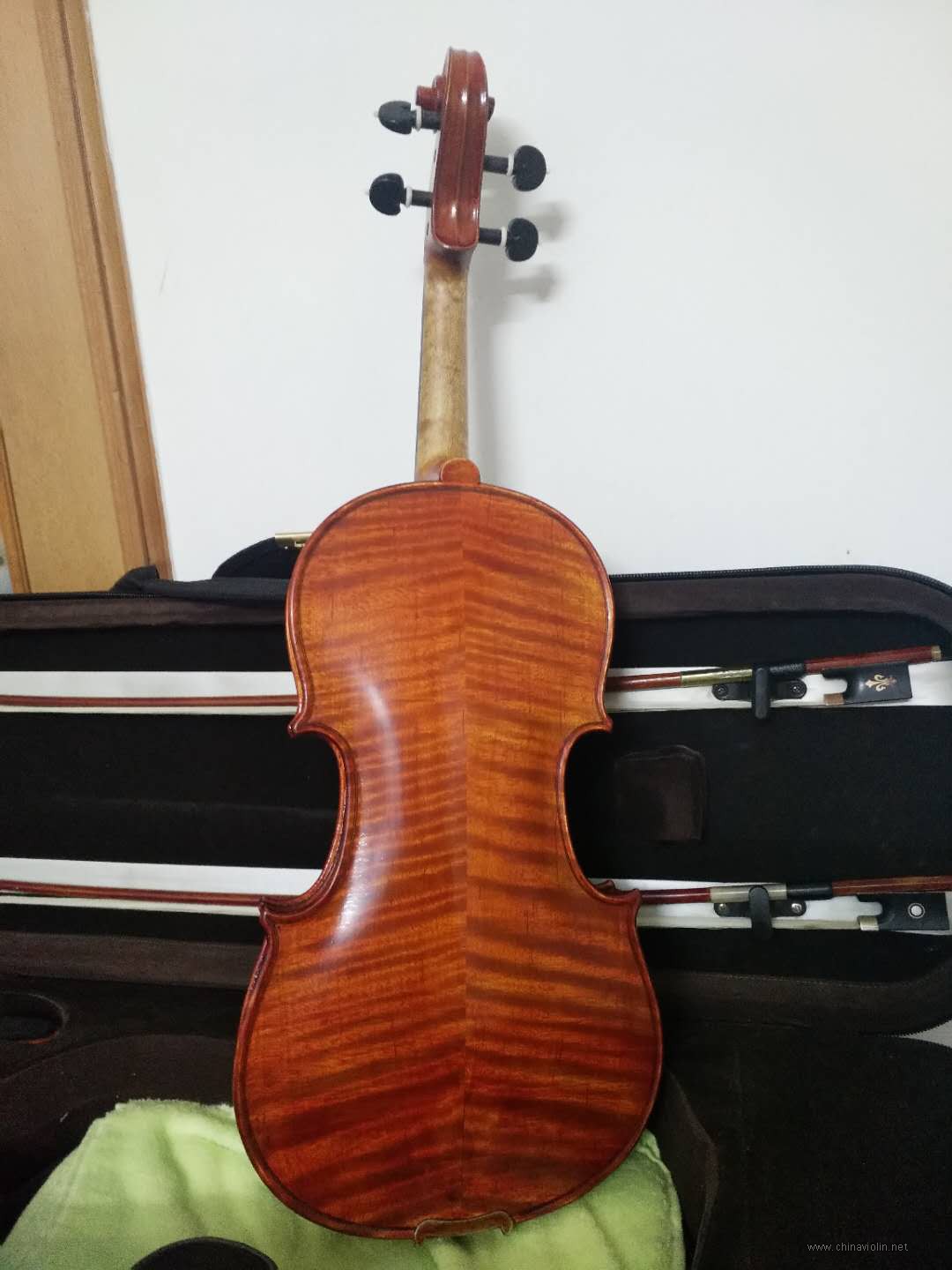

小提琴只有走顺丰快递才安全可靠。邮递费及保价费都要100多元了,刷漆过程还需要反复几次重新调音柱、琴码及调音,直到确定漆层次数。一把琴没有一个月是完不成的。360元包工包料包运费就连免工费谁也做不了的。建议你找专业的店家做吧。去年我花了1000元1个月时间请店家做过一把琴(只是面板漆),还不包调音柱、琴码及调音。效果并不好。声音还是紧紧的,声音小。这些天我全部重做时发现,原来的背板漆层过厚,音柱、琴码的选配及安装也不当,背板启振不佳。现在终解决了,获得了自已想要的音量及音效。其实自已做漆可以学到好多东西的。因为自已的琴只有自已最了解。重做漆时,如果只是为了美观,不考虑音色就没有意义了。

你自已做的过程,不清楚的地方可以和我交流的,我也是业余爱好的。我刚到弄到两把欧料白茬琴,从白琴刷起,很有意思。真正听到了白琴与刷漆之后的音效对比,感受到了漆层对音效的影响作用。真的可以学到好多意想不到的东西。刷漆过程真的有好多技巧,切不能心急。必须等上一层漆不沾后后才能刷下一层。而且速度要相当快,要适当加一点松节油,必须在十几秒内,漆层还没粘笔刷前刷完成一个面(面板、背板、侧板),然后马上轻轻回刷。如果出现有刷毛掉在上面也不能理它,等漆干后用细水砂纸粘水轻轻磨掉即可。

春华之语老师在改做油漆时,在处理琴颈上下两个过度之处,非常自然流畅。令人非常叹服!请教有什么诀窍能否披露一二指教我等后辈同好?不胜感激!谢谢!!
等做完所有漆干后,用干砂纸把琴颈中部的漆全部磨掉,磨到过度处轻轻磨几下,让其自然过度即可。  详情 回复 发表于 2020-5-30 20:34
 楼主| 发表于 2020-5-30 20:34:36 | 显示全部楼层
xqm 发表于 2020-5-30 20:19
春华之语老师在改做油漆时,在处理琴颈上下两个过度之处,非常自然流畅。令人非常叹服!请教有什么诀窍能 ...
等做完所有漆干后,用干砂纸把琴颈中部的漆全部磨掉(琴颈如果有漆层,拉琴时容易粘手,影响手感),磨到过度处轻轻磨几下,让其自然过度即可。
