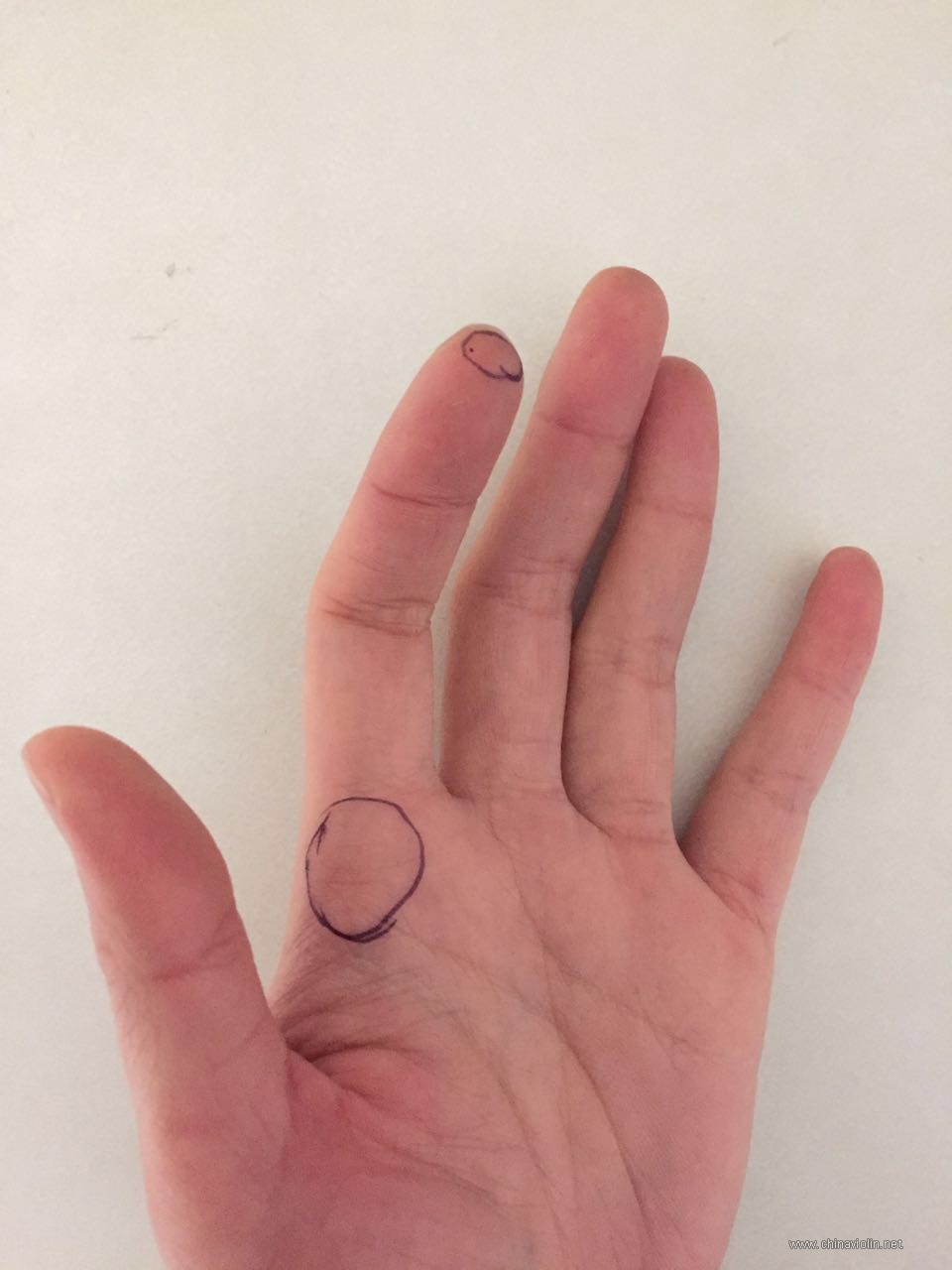

问题一:按弦时,如果不揉弦,左手食指根部需不需要一直靠在琴颈上,什么位置靠在琴颈上?
答:如果不揉弦,左手食指根部突出的地方(其实是在手掌处)需要一直靠在琴颈上。
下面的照片里,我给自己的左手食指根部画了一个圈,那个位置就是Emily自己拉琴时一直靠在琴颈的地方。另外,我在食指指尖上也画了一个圈,这是Emily告诉我按弦的地方。咱们论坛上有个贴子在问到底是用指尖按弦还是用指腹按弦,按照Emily的说法,是属于指尖按弦。 1315205455.jpg
问题二:如果按照Emily的说法保持左手食指根部靠在琴颈上,那么按E弦的F时,常常按不下去,非得移开根部才能按下去,怎么解决?
答:食指稍稍向琴头方向后仰就能按到了,注意,左手大拇指不需要移动。(我按照Emily的方法试了一下,发现很管用,之前按不下去一方面是没有意识到发力点是每根指头的根部的那个关节,一方面是没有放松。但是这个动作还不是很自然,一紧张就按不下去了,需要多练习。)我拍了一个图片,大概是这样的按法,如果还是错误的话,希望大家多多帮忙批评指正 ^_^

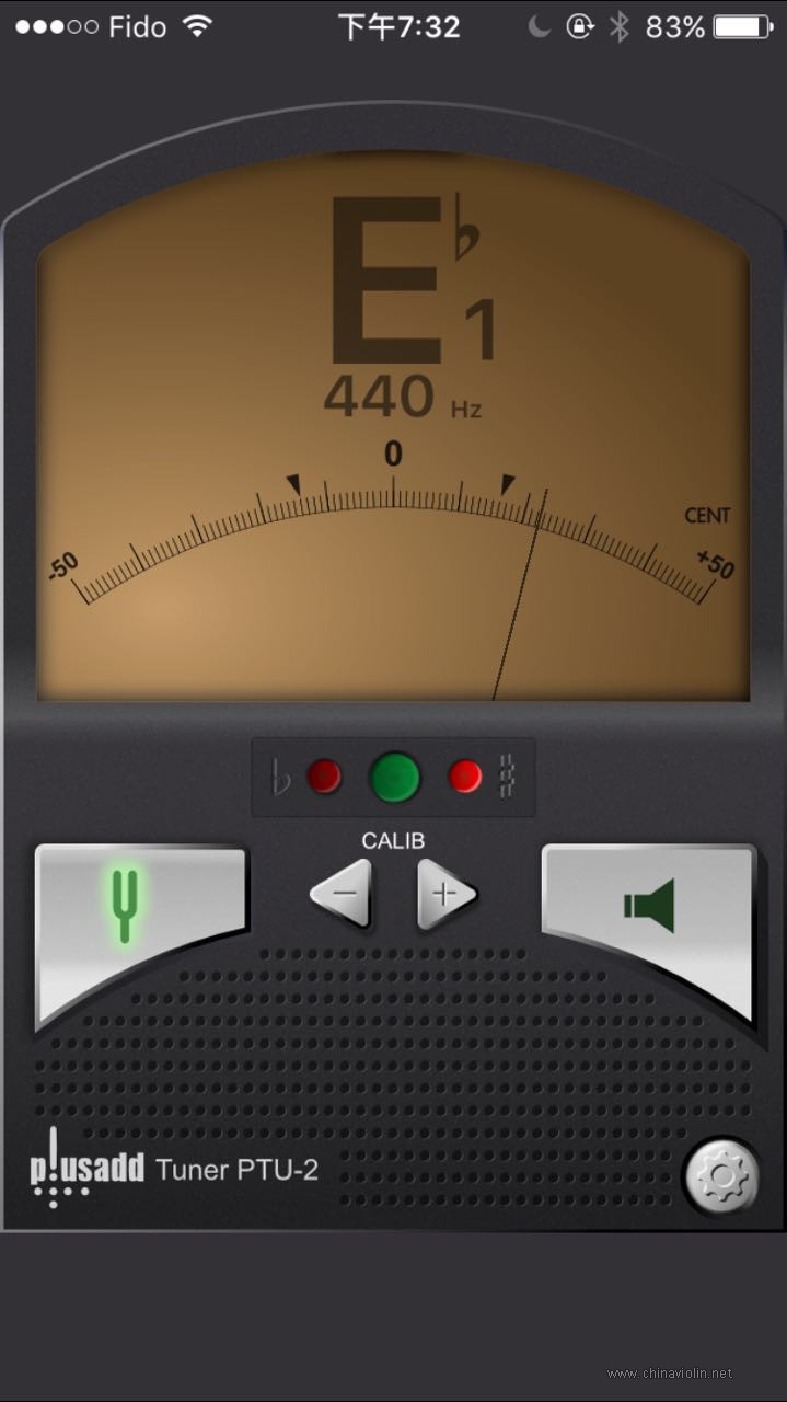

问题三:关于音准,可以用电子调音器辅助吗,我用的是Tuner Lite (这是个免费的手机软件,推荐大家下载),这个软件可靠吗?用Tuner Lite加强音准,要拉到什么程度?
答:Emily试了一下,表示这个软件是可靠的。她让我对着电子调音器练习时,要保证指针指向最中心。另外,这个调音器是12平均律的,Emily目前让我按12平均律的音准拉琴,咱们的论坛里还有关于如何用电子调音器拉纯律和五度相生律,我打算最近花一些时间好好把这些弄清楚。下图是我刚刚的手机截图,拉琴时,这个软件的指针会摆动,还会显示音名,只有当指针指向中心时才是准的。
问题四:这个问题纯属自己好奇....因为我自诩学过多年钢琴,音准OK,但是逛论坛时,经常发现一个现象,就是非专业小提琴爱好者拉的曲子,我觉得很不错,音准在我看来基本OK,为什么专业的小提琴手给出的建议里,还是会强调要加强音准。我自己测试自己的音准时,用Tuner Lite,当我觉得音基本准了的时候,指针还是会在0两侧的两个倒三角(上下15音分)之间摆动,所以我很好奇,是不是有一点儿偏差都算是跑调。
答:Emily拉琴时,指针真的基本就只在中心,只是个别音偶尔会让指针稍微摆动一下,但也是基本在两个倒三角之间。说明我的音准还是不够准,需要加强!以后的目标是指针在中间不动!

手机软件的音准当然非常可靠,你想想它的物理原理就知道了。不过,关键问题是软件的灵敏度,我用daTuner调音,它的灵敏度就太高了,就拉同一条空弦都会相差8-9音分。但是如果灵敏度太低的软件又不是很好。各种常用律制我之前也研究过,有兴趣可以一起探讨。有微信号吗,如果讨论用即时通讯软件方便一些。

第一个图,食指后仰时指根接触琴颈的那个圈正是我描述的地方。第二个图,食指后仰(应该是向琴头方向退)不够,后仰到位时食指指根关节不应该是直的,手背关节处应该凹下去了。

关于调音器,我感觉我用的那个还可以,灵敏度可以自己设置,我设置的是中度的灵敏度。
我现在又有些疑惑了,Emily让我用12平均律拉,我刚刚看了论坛琴友神秘园的经验帖,他说初学千万别用12平均律,最好用五度相生律。您认为呢?

第一个图,食指后仰时指根接触琴颈的那个圈正是我描述的地方。第二个图,食指后仰(应该是向琴头方向退)不 ...
谢谢呀!Emily的左手手型和您教的是一样的~我现在做这个动作还不太自然,要用力才能后仰,而且还不习惯。希望随着练习慢慢改善。
