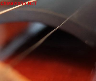

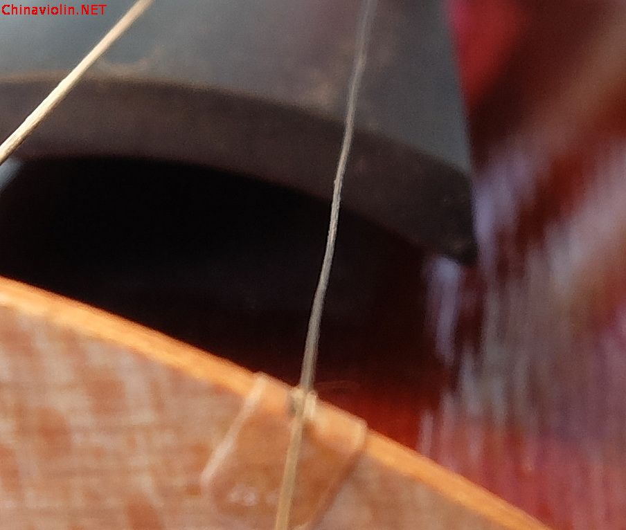

发表于 2013-10-21 10:01:00 | 显示全部楼层
请看以下图片,照的不太好但也可以说明问题:照片中的弦是托尼卡绿条钢弦,现在的E弦已经调整到标准音高,从图片上依然可见弦的扭转和螺旋形状。应该说E弦哨音的产生及消除都已经阐释清楚了。从图片上看这个改变应该可以维持很久,这也打消了我的一个担心。再次感谢左胸伟大的剽窃!
