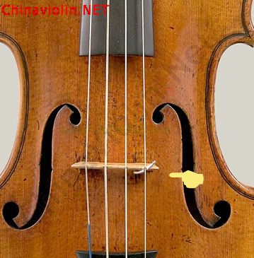

今天突然想起一个办法:哨音跟琴弦和琴马在e弦的接触点肯定有关,于是剪下脚指甲,用502粘在琴马e弦位置,再用带塑料套的e弦进行测试:拉了一百遍从a到e换空弦,无论上弓下弓,没出现一次哨音!
还感到不放心,用所有会发哨音的琴照此办理,哨音统统都不见了。
仔细分析,诱发哨音的原因可能就是琴马在e弦位置缺乏足够的中性垫层:乌木太硬,鹿皮太软,只有脚指甲有足够的厚度,粘502后会硬化一点,介乎乌木和鹿皮之间,这就让弦在靠琴马的一端有轻微的缓冲,也许就是这种缓冲破坏了哨音的生存条件??????
现在我所有的琴,想拉出哨音来简直比登天还难。
您如果脚指甲不够长,最好去澡堂暂时当个义工,免费帮人修脚,然后。。。。。。

 <div class=quote><b>以下是引用<i>fliu2010</i>在2012-6-3 16:30:00的发言:
今天突然想起一个办法:哨音跟琴弦和琴马在e弦的接触点肯定有关,于是剪下脚指甲,用502粘在琴马e弦位置,再用带塑料套的e弦进行测试:拉了一百遍从a到e换空弦,无论上弓下弓,没出现一次哨音!<P><FONT face=幼圆 color=#0000ff size=4>您如果脚指甲不够长,最好去澡堂暂时当个义工,免费帮人修脚,然后。。。。。。</FONT></P></div><p></p>
<p>主意不错!不过想象一下:</p>
<p>穆迪女士为了不出哨音,在E弦的琴码上垫了一块您的指甲。指甲上还有您留下的黑色的污垢(如下图)。</p>
<p>虽然消去了哨音,然而肯定使演奏者不悦。</p>
