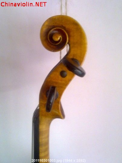

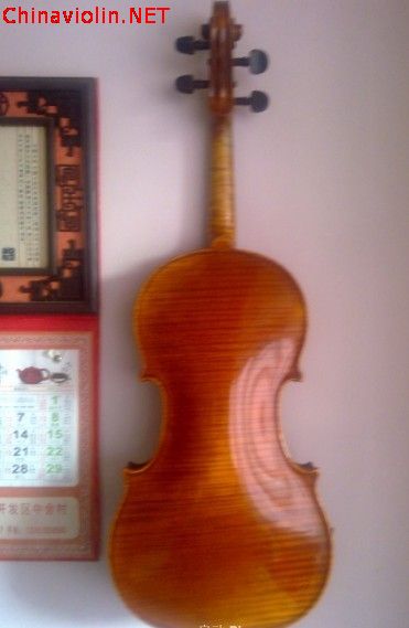

 楼主| 发表于 2011-10-30 18:45:00 | 显示全部楼层

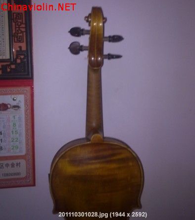

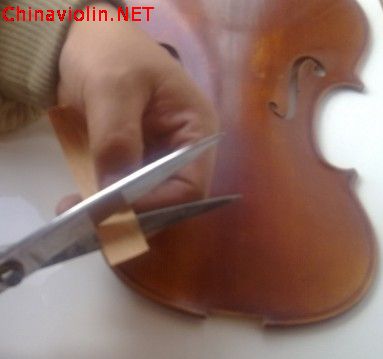

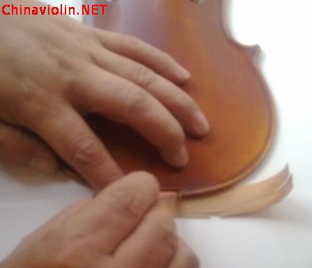

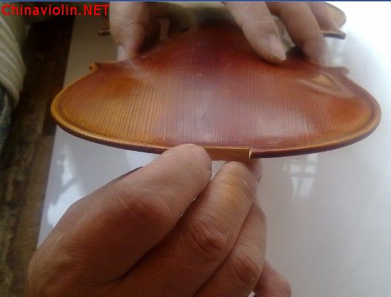

左兄友,谢谢! 修理外国琴,完成。

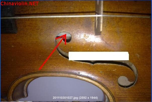

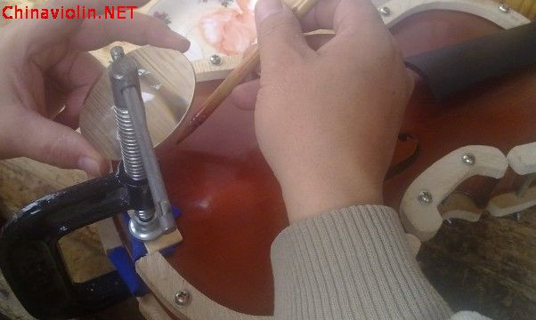

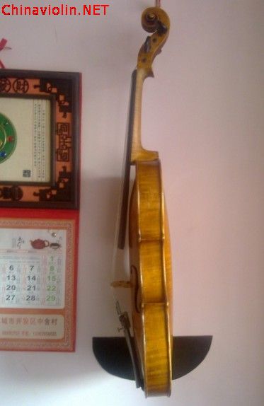

 楼主| 发表于 2011-10-31 10:12:00 | 显示全部楼层

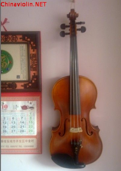

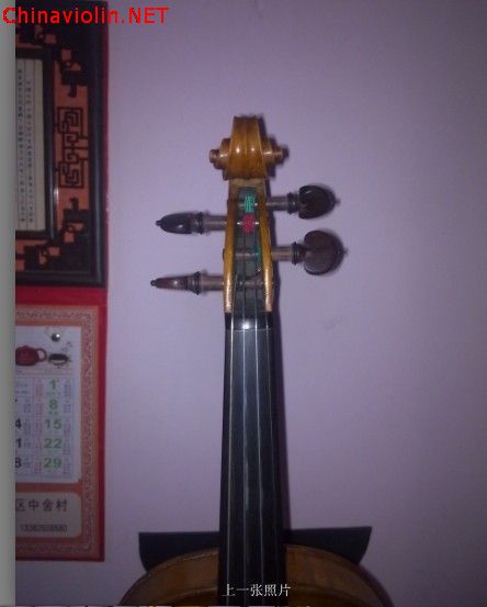

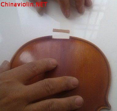

 楼主| 发表于 2011-10-31 10:22:00 | 显示全部楼层

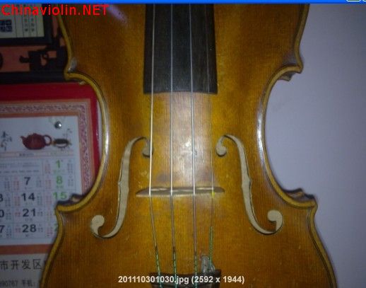

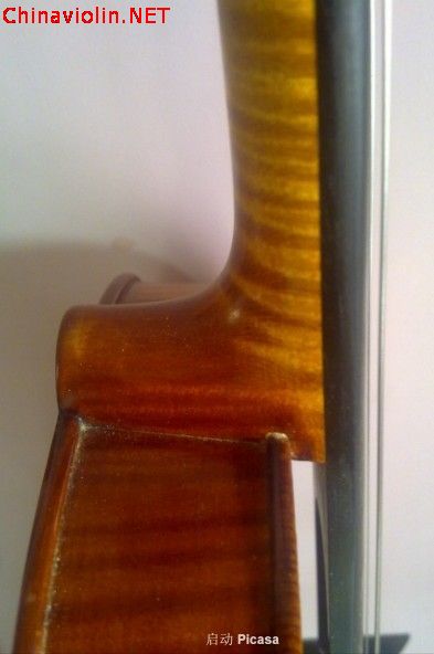

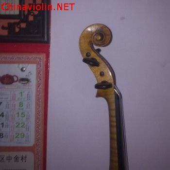

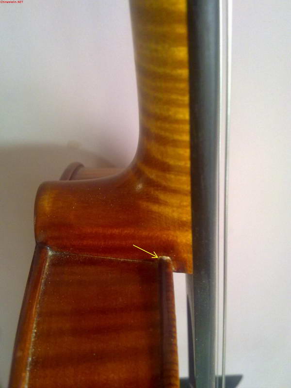

我很注意以下图中的变化,和修理要点。 1)面板和侧框板的原来结合位置绝对不能移动。 2)我是通过加小木片的手段来解决琴头的角度和抬高 指板的。 3)如果移动面板,将造成很多的不良情况发生。
 楼主| 发表于 2011-10-31 10:26:00 | 显示全部楼层
 楼主| 发表于 2011-10-31 10:33:00 | 显示全部楼层
就是这黄色箭头的部位0.8的变化,恢复了琴原来应有的爆发力。 过一个星期再进行检验。

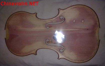

以下这琴先制定修理方案,等待整修,调整与调试。

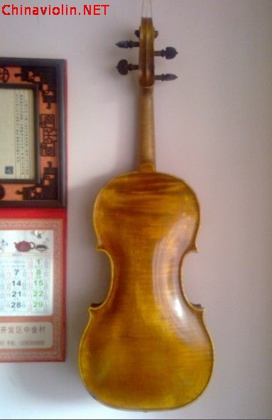

 楼主| 发表于 2011-11-2 11:13:00 | 显示全部楼层

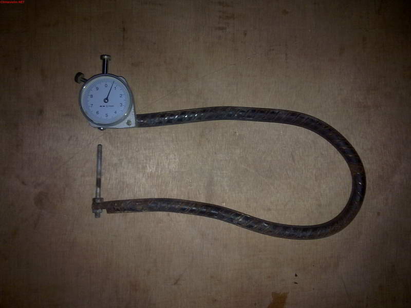

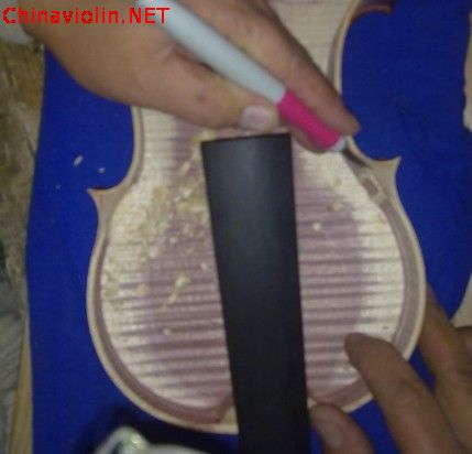

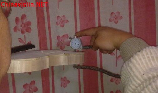

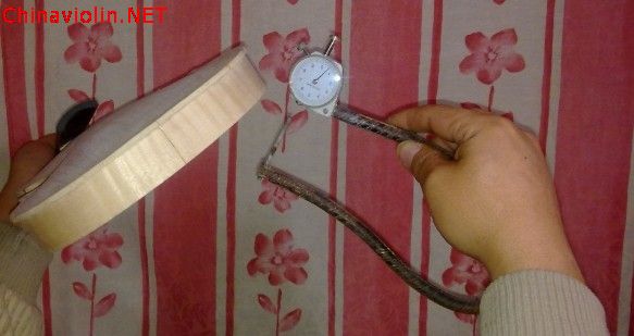

5年前用了25元,自己根据需要制作了一个特定侧厚仪表工具, 使用很方便,很精确。就是很难看。(侧厚还能调节)
 楼主| 发表于 2011-11-11 18:57:00 | 显示全部楼层
 楼主| 发表于 2011-11-11 19:08:00 | 显示全部楼层
以下是引用minggeg在2011-10-21 17:16:00的发言:
陶老师,您好,您的小锤子敲击法调琴,很独特。看到敲琴板,敲指板--,但是怎么调呢?如果频率不对,还要刮琴板和指板吗?都沾上去了呀,刮哪里呢?陶老师能不能写个“小锤敲击调琴法”专文呀。

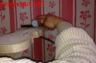

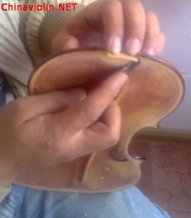

minggeg您好! 这里主要是测定和调整震动的传递,比如弦枕处的震动传递感觉应该调整到最小,等等。(这是我 个人的观点和体会)以下是用上面自己制作的侧厚仪表来侧定数据操作图。

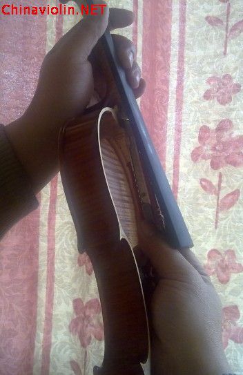

 楼主| 发表于 2011-11-11 19:12:00 | 显示全部楼层
