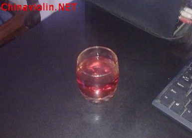

    有时我为了加大金黄色,我就用了决明子提取
液,个人认为效果还可以。
 楼主| 发表于 2011-5-25 23:20:00 | 显示全部楼层
这是一杯决明子茶。
发表于 2011-5-25 23:53:00 | 显示全部楼层
陶老師的偏方,決明子泡茶,紅中帶紫,漂亮!既可油漆,口渴還可當開水喝,明目養眼,一舉兩得,高招!
 楼主| 发表于 2011-5-26 15:25:00 | 显示全部楼层
yc1954您好!
    谢谢你的关心。这决明子茶我是在5.6年前,
偶然发现的,它让我兴奋了很长时间。
