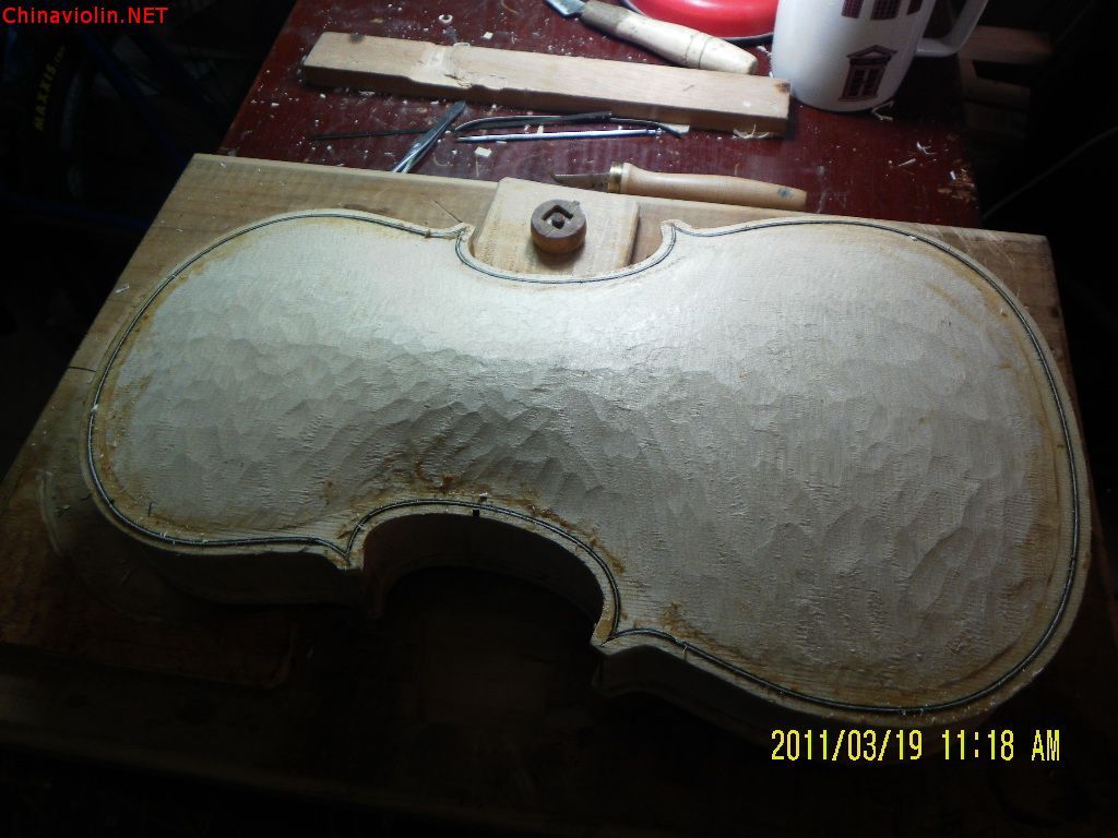

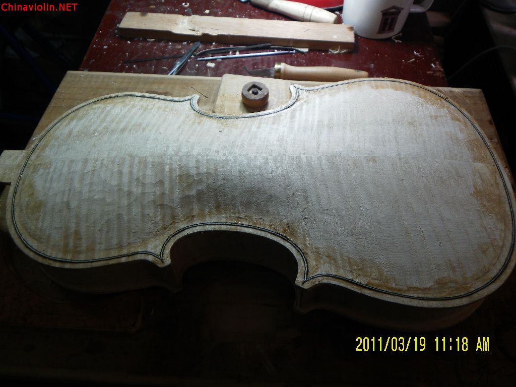

镶线刚放上去,从槽里挤出了好多胶,大家看看,是不是很脏、很难看啊?
不过,过几天把胶水铲去,就漂亮了。
面板
背板。 背板上部有一个接头,目前不知道效果如何。(当时折断以后,本来想换一条,后来想想,做个试验,看看效果如何)
[此贴子已经被作者于2011-3-19 13:41:55编辑过]
发表于 2011-3-19 18:16:00 | 显示全部楼层
顺序不对,应该铲一圈边,再刮板,再合琴镶线,如果顺序不对,有些工序不好做,而且会重复做某些东西,效率不高,基本上没有铲边儿意识,如果刮好板再铲,最后还要再刮一次。
[此贴子已经被作者于2011-3-19 18:17:37编辑过]
 楼主| 发表于 2011-3-19 19:05:00 | 显示全部楼层
意识本来是有的,不过闲来没事,铲一铲,还用刮刀练了一下手脚呢。
咱不讲效率,只要不影响最后效果,趁着还厚,就随便玩玩啦。
发表于 2011-3-19 19:25:00 | 显示全部楼层
     铲边儿是指把要黑白线靠里面的地方铲凹进去,在合琴以前就要做好,如果合好琴在铲,就要拿着琴鼓铲了,铲完边,幅度有变了,会出现一圈接头,又要重新处理。
   还有板是用铲刀直接铲出来的,刮起来很难刮,应该用小刨刨平再刮,铲出来的幅度肯定没有刨出来的更顺。
[此贴子已经被作者于2011-3-19 19:41:41编辑过]

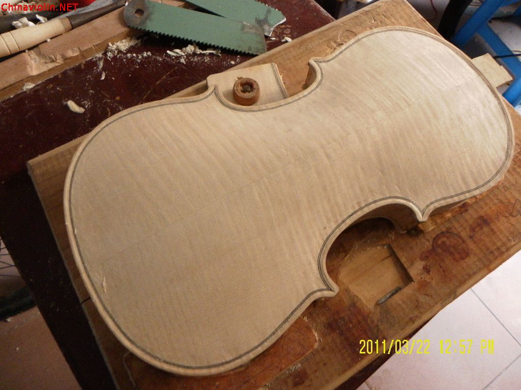

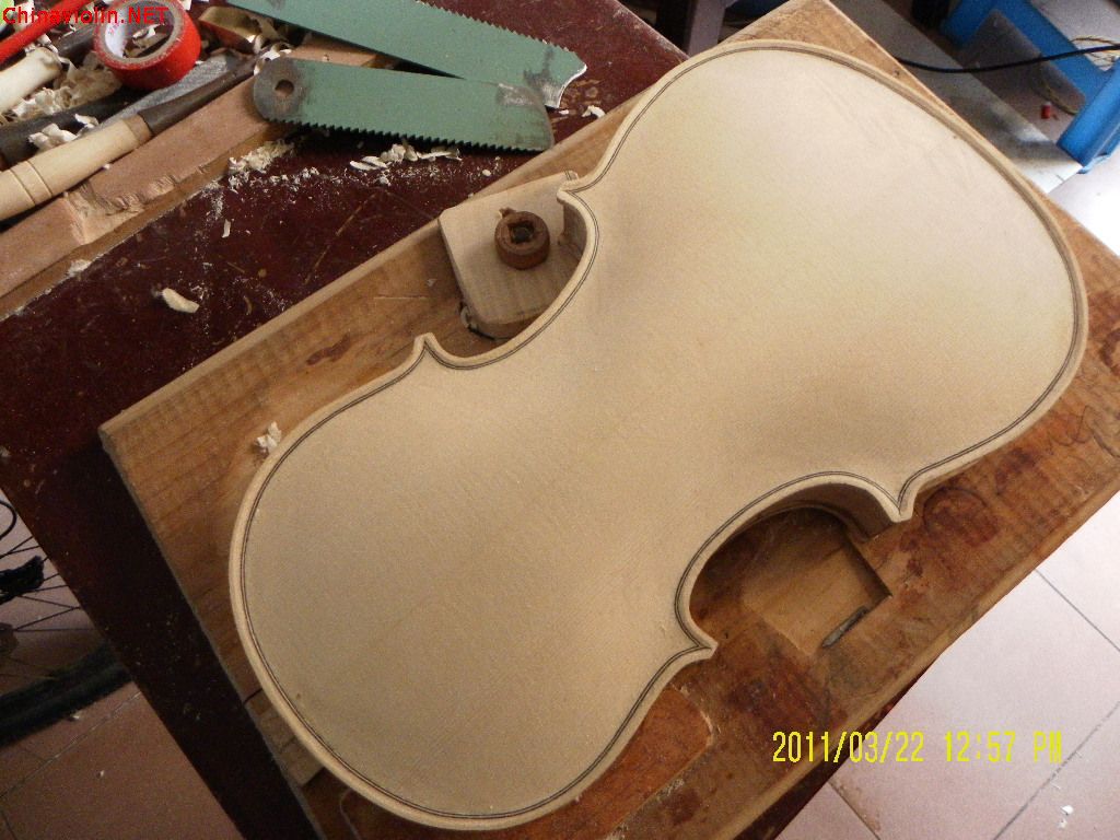

 楼主| 发表于 2011-3-22 13:21:00 | 显示全部楼层
连我自己都找不到接头了,哈哈!!
其实,这次合琴只是假合琴,胶水很稀,也很少,打开不费吹灰之力,不会有甚么影响。
还要继续刮刮刮。。。。。。
本来要做瓜琴的,但是好像过于认真了一点,现在是不斯不瓜了,很纠结。
[此贴子已经被作者于2011-3-22 13:28:02编辑过]

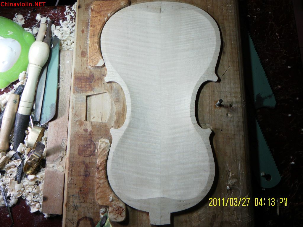

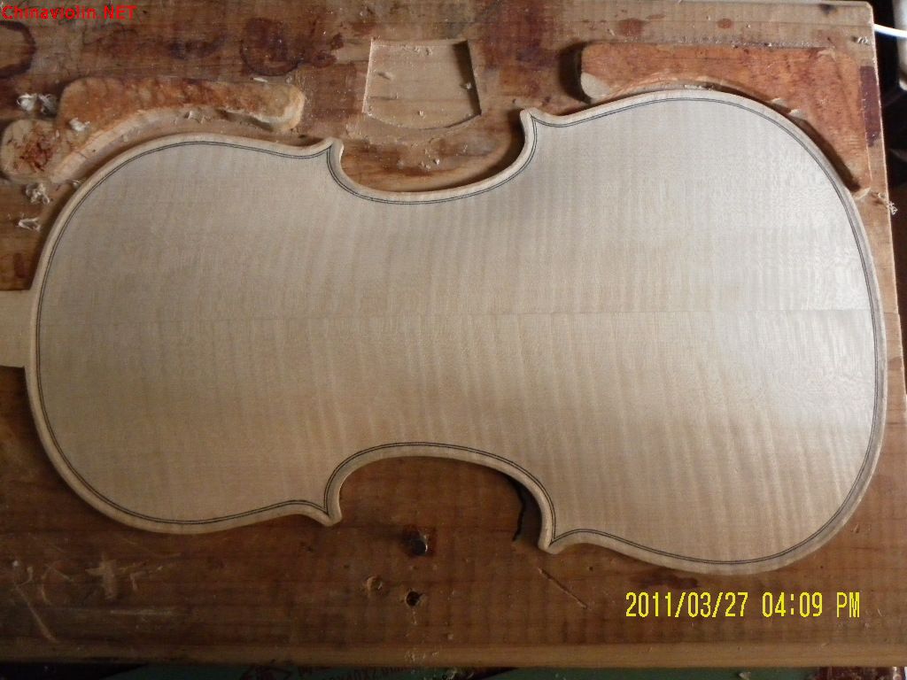

这个星期的战果。挖背板的内弧最累人,搞得我满头大汗,腰酸手疼。
[此贴子已经被作者于2011-3-27 19:45:00编辑过]

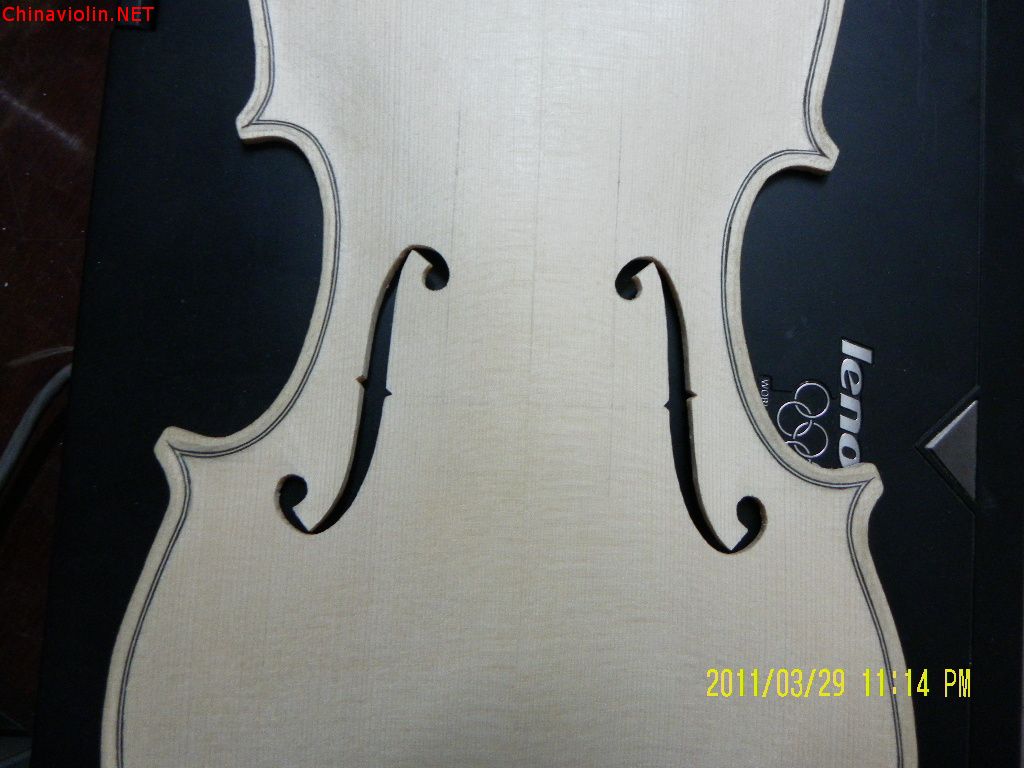

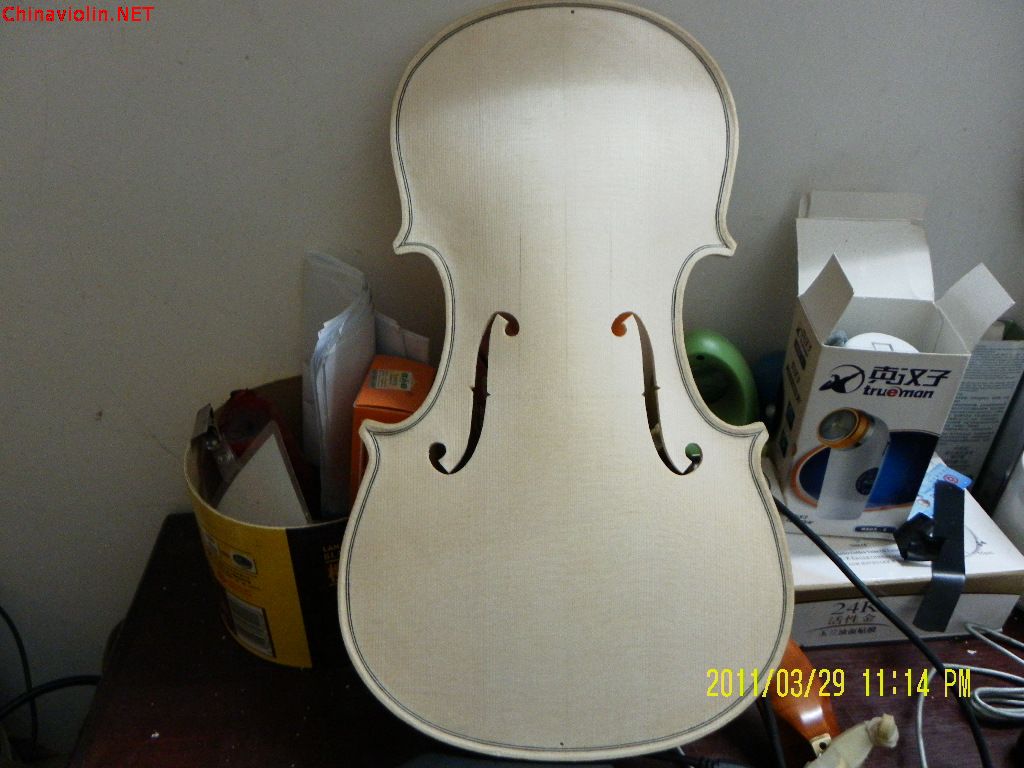

终于搞掂F孔。
初步觉得好像不够“冲突”多少,先观察几天,看看是否有必要再“精装修”它一下。
[此贴子已经被作者于2011-3-29 23:28:03编辑过]

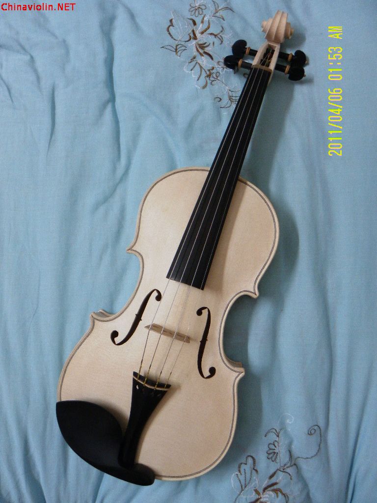

 楼主| 发表于 2011-4-7 19:27:00 | 显示全部楼层
白琴装好啰!
[此贴子已经被作者于2011-4-7 19:28:54编辑过]
发表于 2011-4-7 20:44:00 | 显示全部楼层
     好秀气!肩部弧度较圆,有些琴,比如‘西特勒’式琴都是‘端肩’。高把位是,左肘须更右扭,左腕更突,我觉得还是不要‘端肩。
