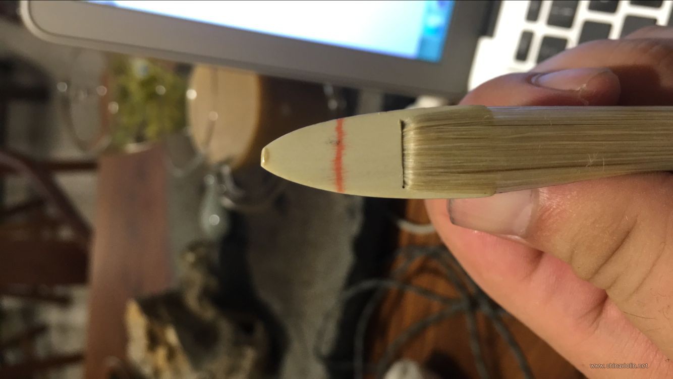

发表于 2016-7-12 00:38:37 | 显示全部楼层
都好办,唯弓毛长短如何定?这是个问题了,不晓得有没有参数的了……

个人习惯不同,定位长短的方式也有不同。
我自己装弓毛,习惯从后往前装。
所以我的方法是:弓毛的长度,是先装好尾库之后,从弓头片开槽上端的中间(从此处开始扎线)。图中的红线处 21D63242BBBD8CBFBA73951674CBF739.jpg
目前我只是能换,而非换的好,还不能通过经验去修正。
建议您向李建峰师傅取经!
发表于 2016-7-12 22:30:09 | 显示全部楼层
对了,由于扎线手法的问题,我扎线之后,可能还会更靠弓头一点。所以,这个位置只是一个基本参照。

发表于 2016-7-14 20:07:53 | 显示全部楼层
回来火车 发表于 2016-7-12 22:27
个人习惯不同,定位长短的方式也有不同。
我自己装弓毛,习惯从后往前装。
所以我的方法是:弓毛的长度, ...
这个时候,尾库是靠近最前方吗?也就是说,尾库已移至往弓尖方向最前档,再没办法往前了
发表于 2016-7-14 20:09:58 | 显示全部楼层
sunlon026 发表于 2016-7-14 20:07
这个时候,尾库是靠近最前方吗?也就是说,尾库已移至往弓尖方向最前档,再没办法往前了 ...
尾库顶端螺母已紧靠卡槽最前端壁?
发表于 2016-7-14 22:46:59 | 显示全部楼层
是的
