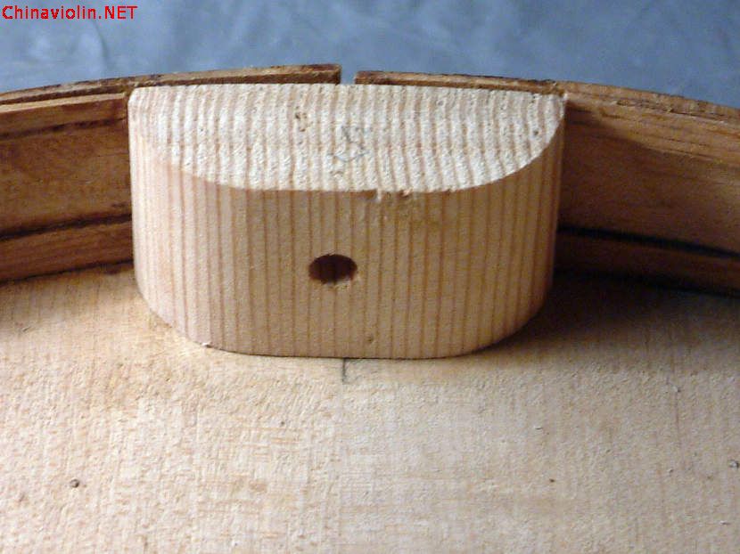

呵呵!“云浮”老师心细手巧,原尾木清理得真干净!还想知道,这一深一淡哥俩好,您最后选用了谁?

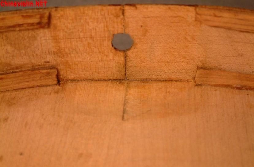

发表于 2010-7-30 16:17:00 | 显示全部楼层
呵呵!琴中这俩小钉,不知何用?是制琴师故意为之,如另一网上俩专家所说之“中央钉”?还是当时制作中不小心误戳了俩小洞,后以木补之?“云浮”老师您可知之?望能答疑解惑。或盼专家、高手给予讲解明示!呵呵!
[此贴子已经被作者于2010-7-30 16:20:26编辑过]
 楼主| 发表于 2010-7-31 23:37:00 | 显示全部楼层
以下是引用zyw8000在2010-7-30 16:17:00的发言:
呵呵!琴中这俩小钉,不知何用?是制琴师故意为之,如另一网上俩专家所说之“中央钉”?还是当时制作中不小心误戳了俩小洞,后以木补之?。。。
这二个对称位置塞木钉的洞是有意留下,其余不明。

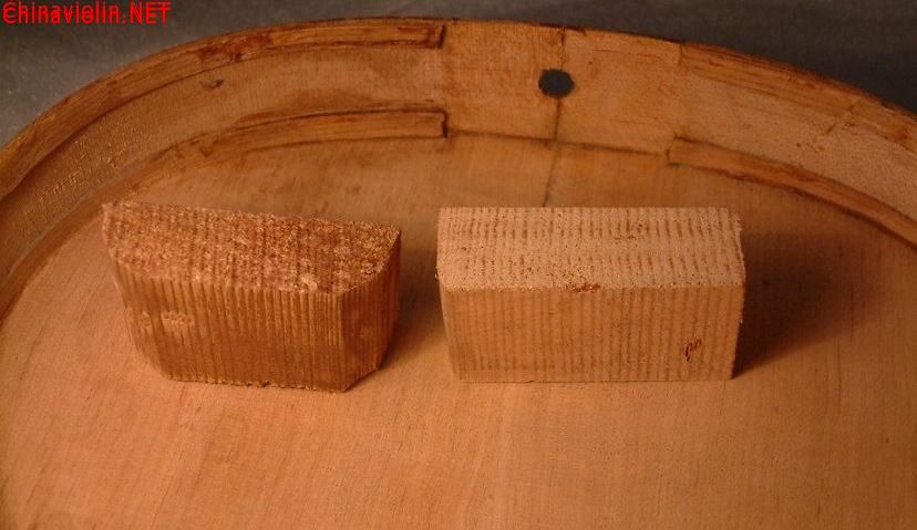

 楼主| 发表于 2010-8-1 00:04:00 | 显示全部楼层
未粘的尾木
发表于 2010-8-3 14:04:00 | 显示全部楼层
以下是引用云浮在2010-7-31 23:37:00的发言:
呵呵!请尊敬的“云浮”老师原谅我“打破砂锅问到底,还要问那砂锅碎片丢哪里”!请问老师,那俩小洞、小木塞是前后一样大小圆柱型的呢,还是一头大一头小圆锥型的?敬请方便时给予回复!呵呵!
发表于 2010-8-3 14:21:00 | 显示全部楼层
以下是引用云浮在2010-8-1 0:04:00的发言:
图片点击可在新窗口打开查看此主题相关图片如下8.jpg:
图片点击可在新窗口打开查看
未粘的尾木
呵呵!俗话说“爱美之心人皆有之”!咱尊敬的“云浮”老师选用的,是那块看上去干净、漂亮一些的尾木坯。再赞一下,尾木削得很好看!呵呵!

 楼主| 发表于 2010-8-4 17:54:00 | 显示全部楼层
以下是引用zyw8000在2010-8-3 14:04:00的发言:
再烟酒一下,估计这块琴板开出来前就有被虫子吃过(或天生染色体缺陷形成)的斜点的小洞洞,洞桩是直的,并突出内版面,图片之前被我用胶擦擦断了。哈哈,根本不是什么秘密。

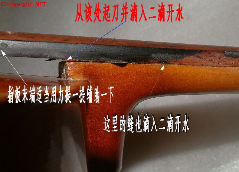

 楼主| 发表于 2010-8-4 18:33:00 | 显示全部楼层
以下是引用紫芸轩在2010-8-4 17:13:00的发言:
受教了,谢谢楼主……
哪天高兴,把自己的琴拆下指板试试。唉,有点不敢下手的感觉……
没有拆卸经验的从图片部位下刀后,为加速干胶软化,方法一:可以很少量地滴入两滴开水(有漆的部位先用刀片划一道印子)。方法二:也可以把刀口钝的刀片,泡入一旁的开水罐内,趁热撬,多次重复前述操作是必须的,吹热风也是必须的,小心控制温度,不要把漆烤焦了,热风主要吹指板这面和控制风口方向。有了前面的条件保证,胶接面只要开口,胶在刀片的楔力作用下会全线溃败分离。操作过程适当用轻点力提起指板,刀片以刀平面方向作X字形摇动着往前轻推,小心操作,没有不可拆的指板。
工具:常见的美工裁纸刀,刀口要故意磨钝。
[此贴子已经被作者于2010-8-4 18:58:25编辑过]
发表于 2010-8-4 23:28:00 | 显示全部楼层
请教;想拆下琴头,不拆指板可否?望指教一二,深表感谢!
 楼主| 发表于 2010-8-5 01:32:00 | 显示全部楼层
以下是引用lhx13259239895在2010-8-4 23:28:00的发言:
一般琴颈是太低了或者太偏了的才拆琴头,我的经验是,先把琴肩钮处用前贴方法分离,深度位置至少深过榫口处,再把剩余边沿胶接缝处的油漆用刀片划透,以利于开水渗入,周边一直保持吹热,当中不时摇一摇琴颈和看情况滴开水,当出现松动后,从下往上顶可以分离。取出后在胶膜未干前,用开水泡大点的棉签后马上挤干,清抹干净残胶,继续电吹风加热吹干,干燥天放二天就可以重新配制和粘合。这个拆卸方法和重新装配琴头需要有一定的技术基础或动手能力和相应的工具夹具,新手一般容易搞坏。如果有不值钱的琴先拿来练习实践一下最好。

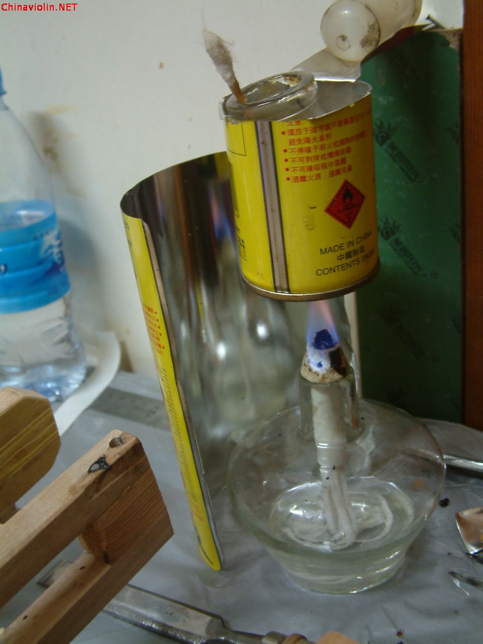

 楼主| 发表于 2010-8-5 18:38:00 | 显示全部楼层
简陋的炖胶水工具
低音梁粘着中
发表于 2010-8-5 23:52:00 | 显示全部楼层
谢谢指教,所授方法已学习明白,可琴头与琴箱正面粘合处没法进刀,其余三面取开后能否拿掉?琴是一把学习琴30多年变形指板端距面板16mm太低,本地没有制琴修琴师,所以想自己拆下修复,指板才换过半年不想再拆下。粘合有经验没问题,另一把琴受潮琴头自然掉下,自制夹具已粘合完好,只是不会拆下。看见云浮老师修琴很佩服,故在此求教,(若离得近的话将登门求教)赐教之情在此谢过!
 楼主| 发表于 2010-8-6 01:57:00 | 显示全部楼层
以下是引用lhx13259239895在2010-8-5 23:52:00的发言:
  拆琴头的要领是先突破周边的漆膜,指板挡着部位的结合面也要设法仔细划破漆膜,肩钮处要从琴箱侧板的圆弧处入刀,其余三个面不用刀,靠温度、滴开水、适宜的摇力,上述操作周而复始并需要一定时间,只要热水传入划口,温度和水份保持适当,热量会继续传递,胶自然会软。滴水要掌握时机,见缝滴水,摇摇就会松,摇松到一定程度后,这个琴颈不是往外乱拔,而且压住顶木部位往上提起。有些旧琴由于时间长了,在拆琴头时会出现整个顶木跟着脱落的情况,此时就需要拆开面板了。拆琴刀的作用是插入起“楔”的作用,所以刀要尽薄但不要锐利,同时也要注意木纹方向而适当改变刀片在琴板粘缝中的位置和长度,以防楔裂琴板琴角。

发表于 2010-8-6 11:33:00 | 显示全部楼层
以下是引用云浮在2010-8-4 17:54:00的发言:
呵呵!多谢尊敬的“云浮”老师的回复与“烟酒”(研究)结论!不然我一直在猜想,是否这把琴的制作师,当时也在搞“中央钉”实验?不过按照另一网上的两位专家老师有关“中央钉”的说法,这把琴背板的应力应该已经被释放,琴的声音一定很好的!不知是否如此?呵呵!

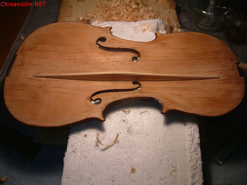

 楼主| 发表于 2010-8-6 14:40:00 | 显示全部楼层
音梁修好。这条料密度大点,因此形状比常规的薄高,试试不行再换。
 楼主| 发表于 2010-8-6 14:53:00 | 显示全部楼层
以下是引用zyw8000在2010-8-6 11:33:00的发言:
新琴的可以打个试下,以证实是否有奥秘。
这琴年轻时音色较甜美而且音量大,老后狂躁,拆开琴后发现衬条松垮,脱胶较多,尾木也有大量裂纹,相信这些状况是产生噪音的主要因素。
发表于 2010-8-6 16:30:00 | 显示全部楼层
以下是引用云浮在2010-8-6 14:53:00的发言:
新琴的可以打个试下,以证实是否有奥秘。
呵呵!您说的“这琴年轻时音色较甜美而且音量大”,也许就是那俩小洞的辅助作用,它俩也许默默地做了幕后英雄!那个“老后狂躁”,一定就是您后面说的原因!估计被您这一修,妙手回春,今后声音一定行!呵呵!
