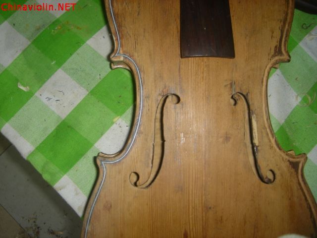

自己做饰缘线可能很麻烦,不知哪里有卖?哪位琴友知道的请告诉一下。
[此贴子已经被作者于2009-12-27 16:14:40编辑过]
 楼主| 发表于 2009-12-28 10:43:00 | 显示全部楼层
非常感谢云浮琴友提供的线索,考虑到邮寄不太方便,现已决定自己制作了。
昨天跑到市火柴厂,想拿一点火柴皮材料。没想到火柴厂早已倒闭,工厂死气沉沉的。看见路边一宿舍有几个人在烤火聊天,问了才知道工厂已有十年不生产了,“找火柴皮?现在到哪里去找啊?都烧火了!”一老工人很惊讶地说。不过他的话提醒了一旁的老师傅,老师傅走到柴火堆看了看底下,“你运气好,还剩几小片!”。连连感谢!今天开始动工制作饰缘线。。。。。。

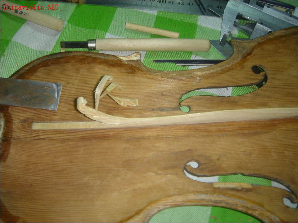

不服气,决定打开重新搞低音梁。

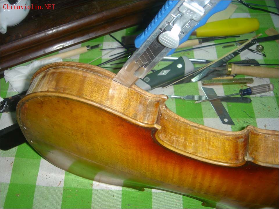

做镶线槽
2010-1/2010162229637.jpg
用这个来蒸胶水 2010-1/2010162254214.jpg
拆面板 2010-1/2010162317146.jpg
削掉低音梁 2010-1/2010162346342.jpg

发表于 2010-1-6 08:16:00 | 显示全部楼层
琴板裂缝大,琴受潮变形,四周边缘开胶处多,到修琴处那,都得,‘开盖’。老腾‘师傅’你可‘开展此项服务’了。我们爱好者对音梁默生,期盼你在‘折腾中’收获‘梨子’味道与我们分享。
发表于 2010-1-8 13:58:00 | 显示全部楼层
呵呵!“老腾”老师您现在打开琴板就跟饭店大厨烧菜时打开锅盖似地那么快捷、轻巧、灵便啊!熟练程度达到顶级的了!偶敬佩并盛赞之!期盼多上些照片给大家看看哦!很有指导意义的!呵呵!

发表于 2010-1-12 18:56:00 | 显示全部楼层
开琴箱的时候没必要使用锋利的带“刃”的工具,大忌。 用你拆指板的薄铁片就好。配合少量热水。 否则 很容易伤侧板。

 楼主| 发表于 2010-1-20 00:14:00 | 显示全部楼层
这段时间由于出差几天,回来后主要练琴,没做多少工,照片不多。
重新换了低音梁后,声音有一点改善,但效果不是很大,还是比较闷。

发表于 2010-1-20 09:53:00 | 显示全部楼层
呵呵!正如您所说,“动了那么大的手术”,她元气还没有恢复,一开始声音闷很正常的吧!经过开音和一段时间的调整,估计以后声音会让您非常满意的!您大可不必为现在声音不理想而担心!呵呵!
