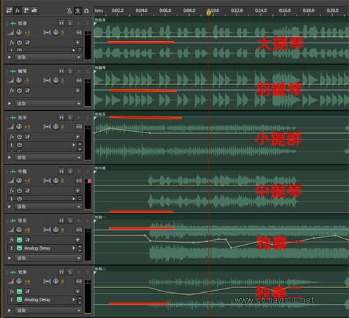

下面介绍我新节目,维瓦尔第G小调大协奏曲,俗称“柔板跳弓大协奏”的二把小提琴协奏曲。
这是我以前经常玩的声相,这次再试验一下,尽量避免“散”的感觉。
如图,这是音轨编辑界面,从上而下是:
大提琴,羽键琴,小提组一及小提琴组二,最后是独奏一与独奏二。
为了便于识别,单轨的声相用红色线条表示,
低音是基石,往哪偏都会让你双耳有倾斜感,而键琴音沉带节奏,同样不宜偏相。
二把独奏小提琴分别向左右作适度偏相,由于二者有时轮奏,有时和声,前者宜位置感,后者应集中,所以要适当设置,这个最值得试验。
注意,小提琴组是协奏声部,我复制了一轨,分别放置在左、右最远端,目的是让中间的声部更清洁,而使协奏弦乐在较远的二边衬和,再注意音量各轨不同,根据现场效果调节。
如果小乐队位置如此配置后,乐器的声相差,立体感出来了,而又不觉得散,那就是进了一步,还在做微调,日后发布后请指教......

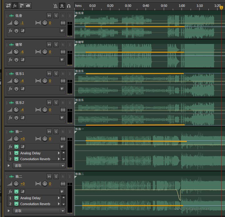

神兄,孙哥,清平兄三位老铁的围观,激发出我的新思路:
上次音轨布局是这样的,协奏弦乐复制成二轨,分处左右声道之极端。
为何想不到把弦乐中的乐器分轨呢?
你别说,人往往因旁人而触发开拓出某种新思路,这次的声相布局如下图:
请注意:
我的乐器组名写在音轨的中心线,每条轨道的声相线用红线段标注,这次把弦乐中的小提琴,中提琴剥离成二个音轨且分处左右端点!
这样,乐器位置有一定的相位差,各个声部更清晰,那么,弦乐群中再把一提,二提分开,那更是完美了!
那有琴友问了,我就一个录音,一个伴奏,怎么玩分相?
我的建议是,先把伴奏音频的品相提高(用与录音相同的效果器),其实质是提升谐波和泛音的品相,尽量与录音处一个品级,然后二个音轨的声相线略向左右偏离一点,效果是左右声道都能听到独奏及伴音,仅是一边独奏略重,一边反之,这样既不散,又具立体效果。
如果伴奏有二个音轨,那录音放中间,伴奏略偏移,如果想玩花式的,在伴奏为主的乐段中,频繁交换左右位置,将产生旋转舞台的效果......
本次节目正杀青中,马上发布......
