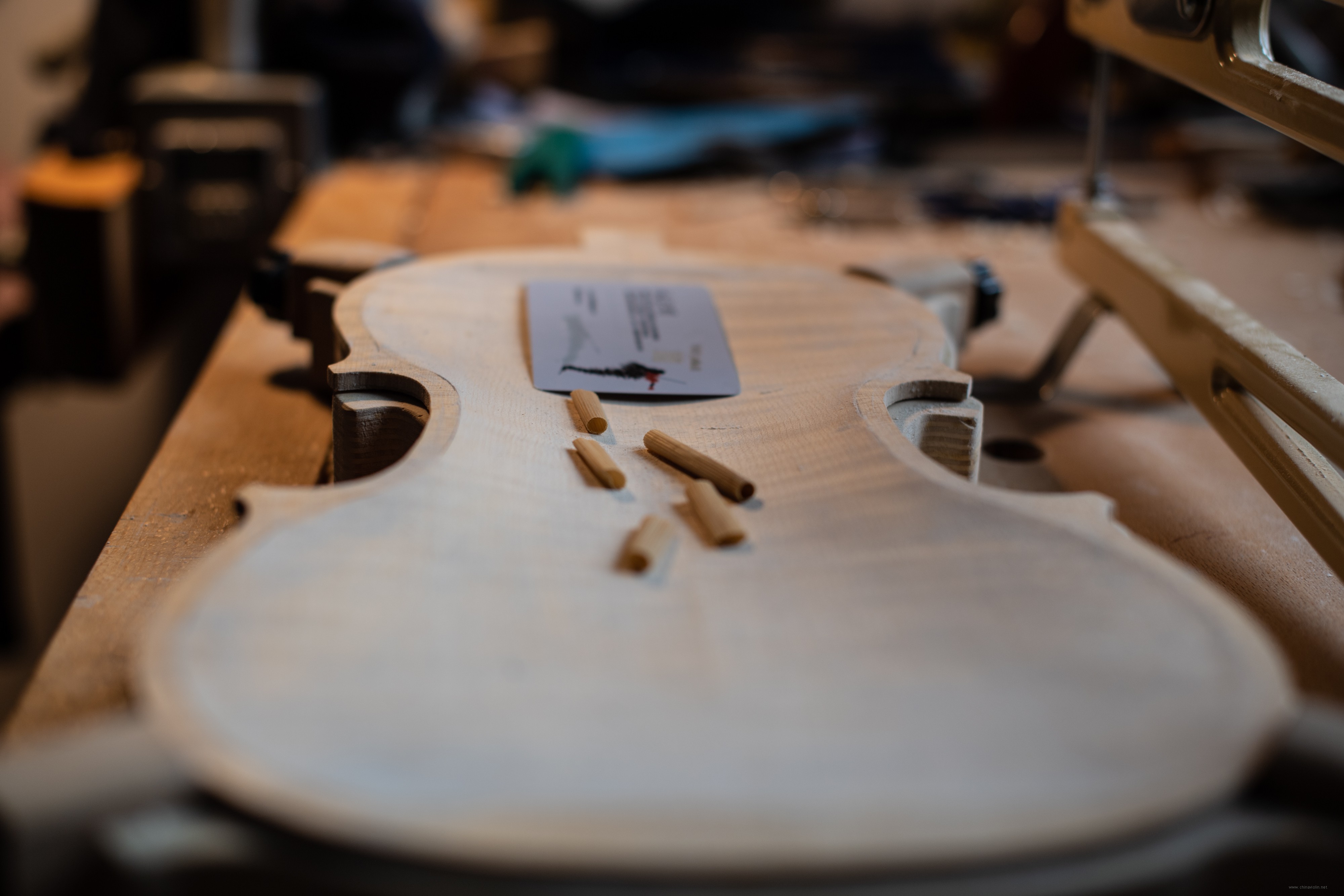

 楼主| 发表于 2024-4-6 16:52:26 | 显示全部楼层
温湿度:26,66%
刮片修整背板。
 楼主| 发表于 2024-4-9 15:57:30 | 显示全部楼层
温湿度:25,65%
继续背板外形修整。
可能会有好奇的朋友觉得为何这块背板外形做了将近两个月时间还没完,原因是我的琴的面板和背板外形弧度完全不是模仿哪个琴形的,都是按自己的直觉定形的,有时候需要放着几天一边观察,一边用手去抚摸感觉、在不同的时间不同的心情下去观察它,都会有不同的结论和弧度,最后再决定下刀,所以时间上会更久。
通常别人的琴制作时一般只需要用弧度卡尺放上去然后不经思考地就能知道哪里需要下刀铲除和刮掉,做到100%复刻一把名琴,做完它就是一把斯特拉底瓦里的1715或者大炮的1743外形。我完全不排斥这种做法,的确有很多这样的琴也是非常优秀的,但我有自己的审美不需要模仿别人(至少在自由变化的细节上),我更追求做琴是一个创作过程而不是劳动过程,所以我的琴做完了它就是属于我的琴,不是1715,也不是1743,不是斯特拉底瓦里,也不是瓜乃里,它就是林启明的琴。

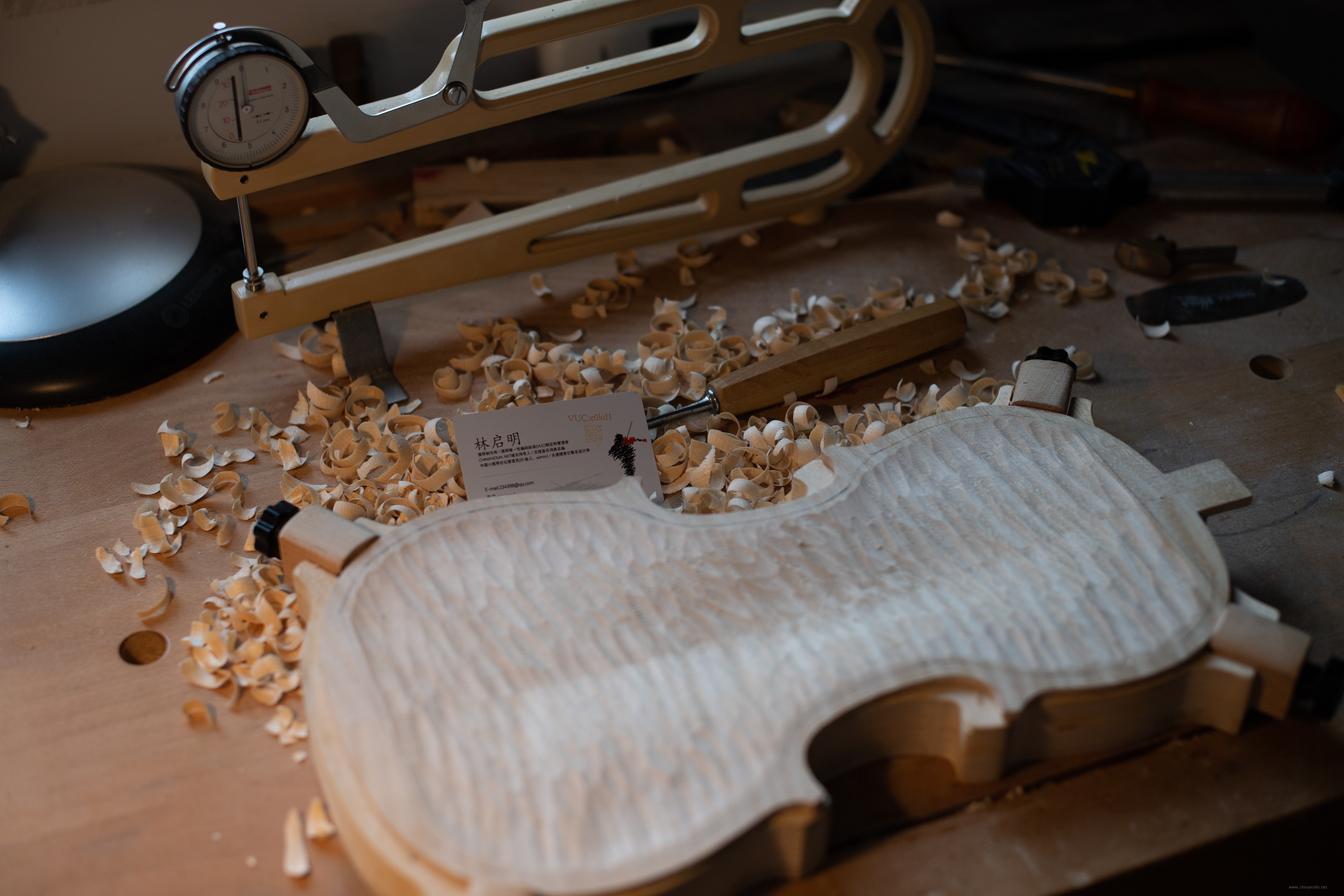

 楼主| 发表于 2024-4-11 15:40:28 | 显示全部楼层
温湿度:25,72%
开挖背板腹部。

 楼主| 发表于 2024-4-22 00:22:32 | 显示全部楼层
温湿度:27,77%
无穷无尽的曲线厚度关系整合。
 楼主| 发表于 2024-4-22 15:25:29 | 显示全部楼层
温湿度:28,79%
厚度基本分布。
 楼主| 发表于 2024-4-23 15:50:31 | 显示全部楼层
温湿度:29,65%
定形后,开始用木贼草打磨音板内部。最后,它逐渐泛起微光,预示着生命的觉醒。我以敬畏之心制造你,而赋予你生命的,是神。

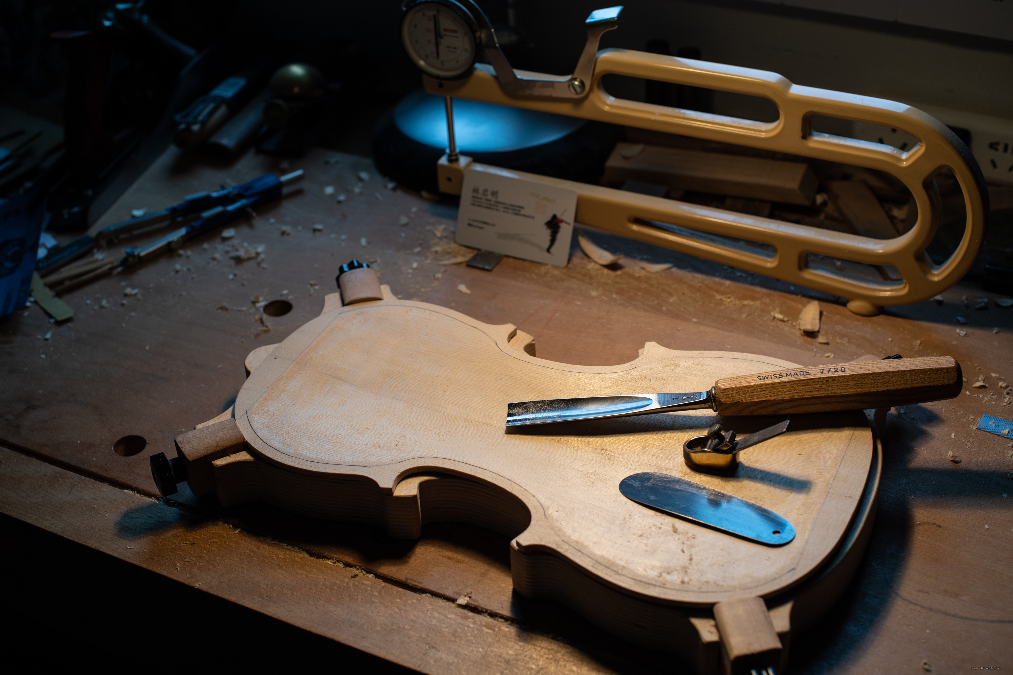

 楼主| 发表于 2024-4-24 15:15:25 | 显示全部楼层
温湿度:27,64%
面板开始挖内弧。

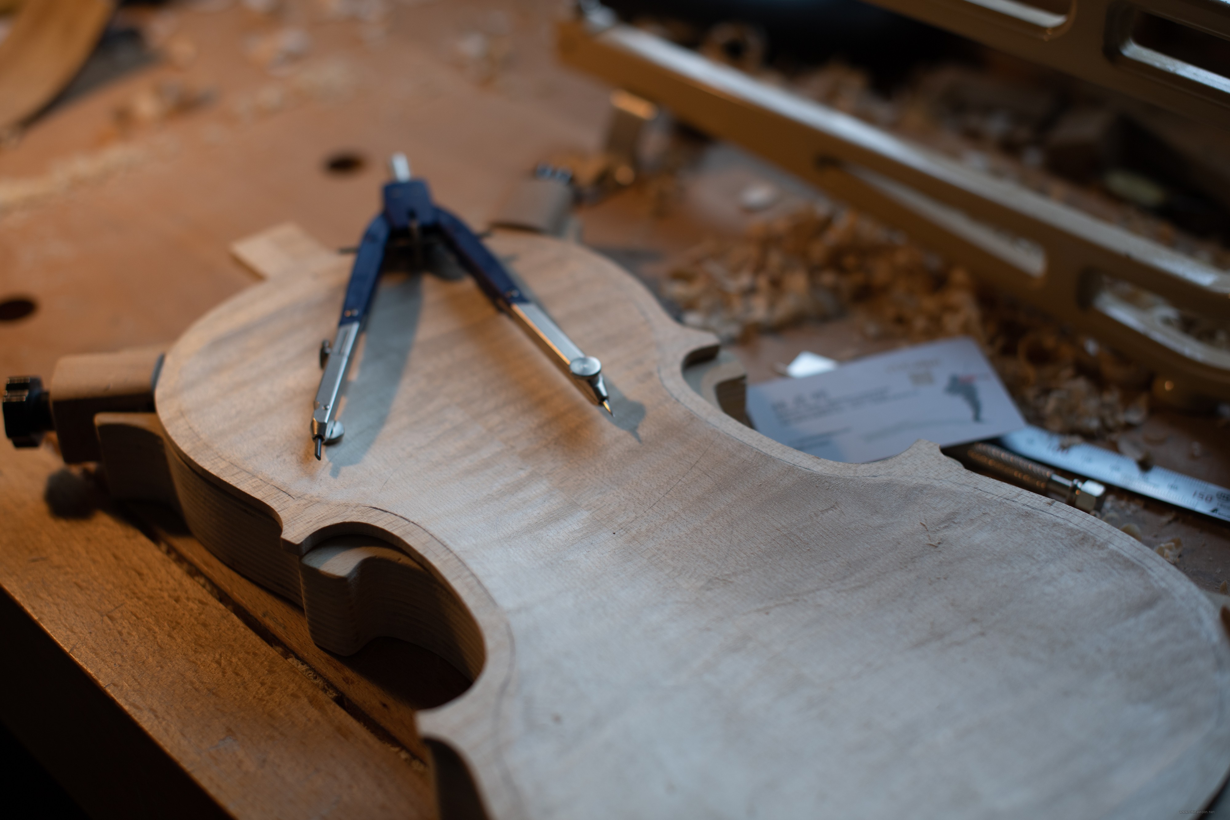

 楼主| 发表于 2024-4-25 15:58:58 | 显示全部楼层

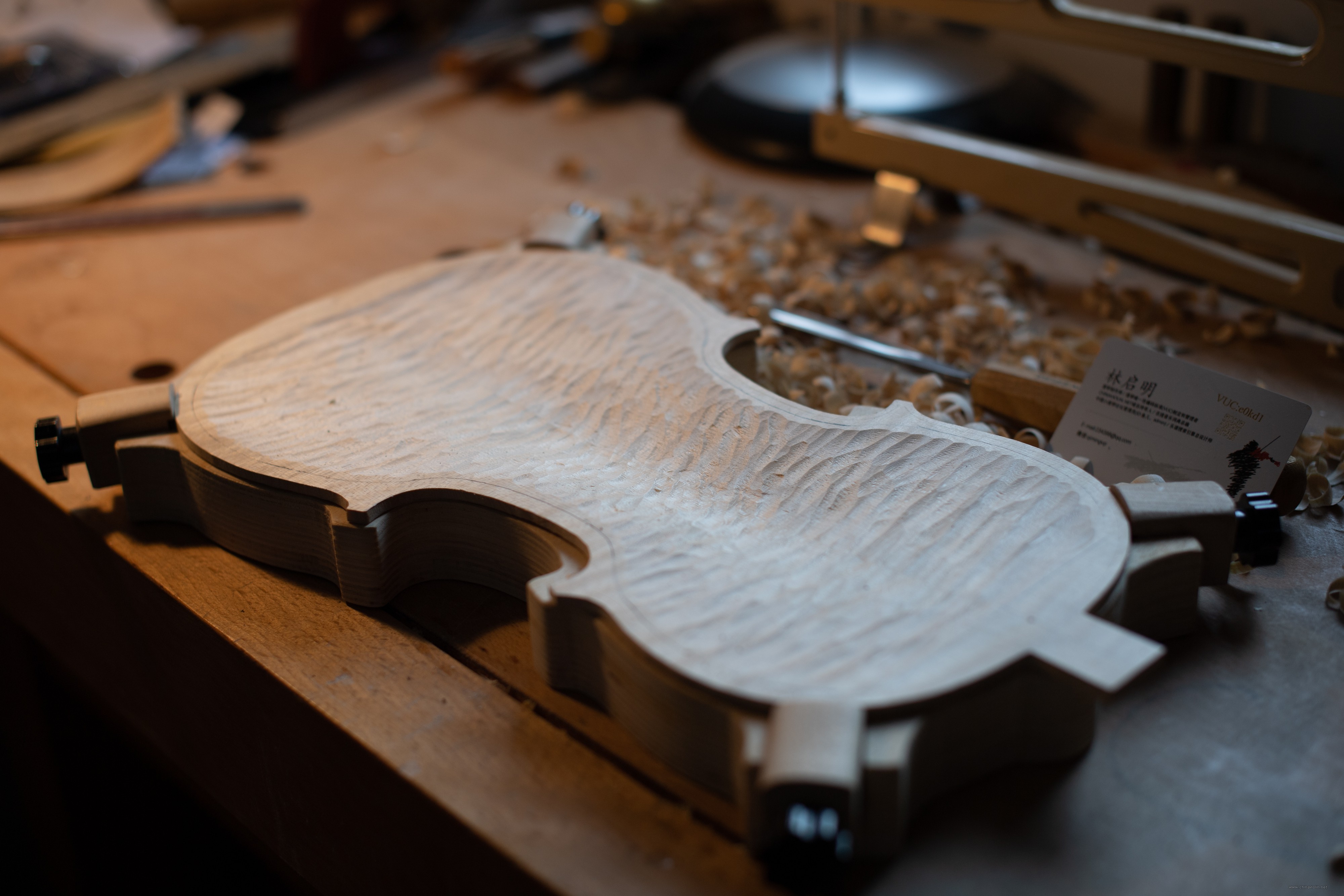

温湿度:26,74%
面板内弧粗铲到基本厚度。

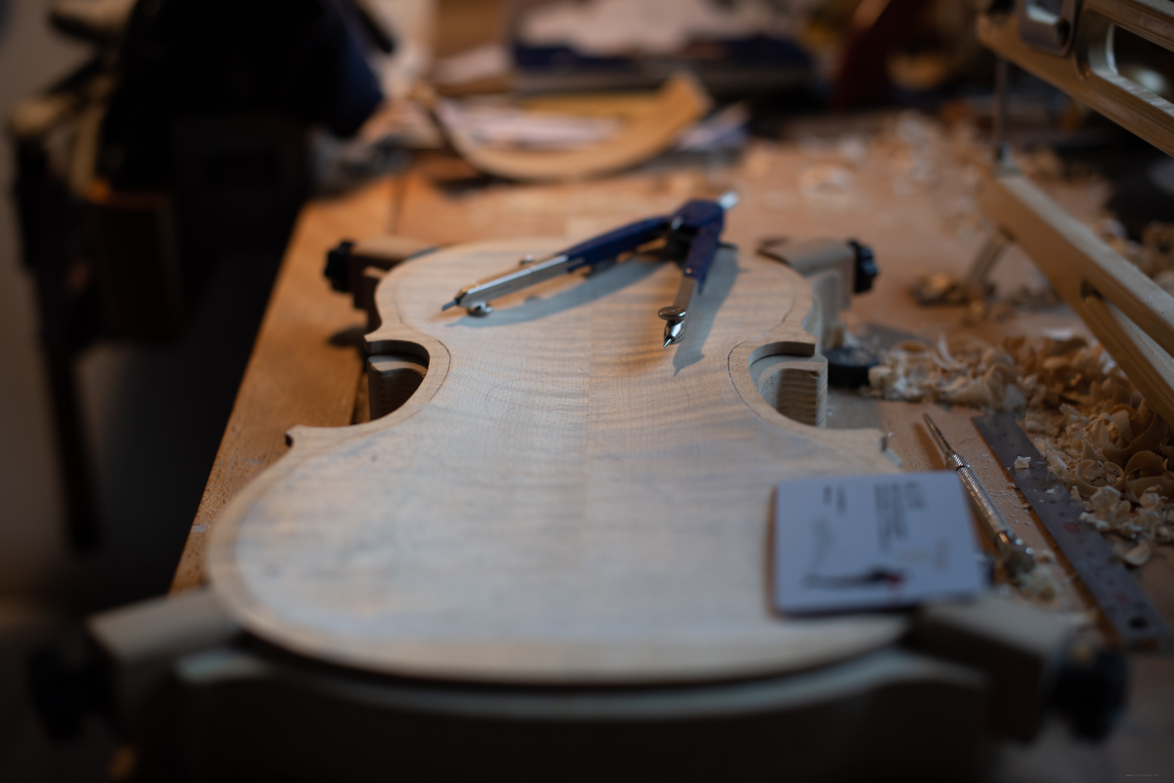

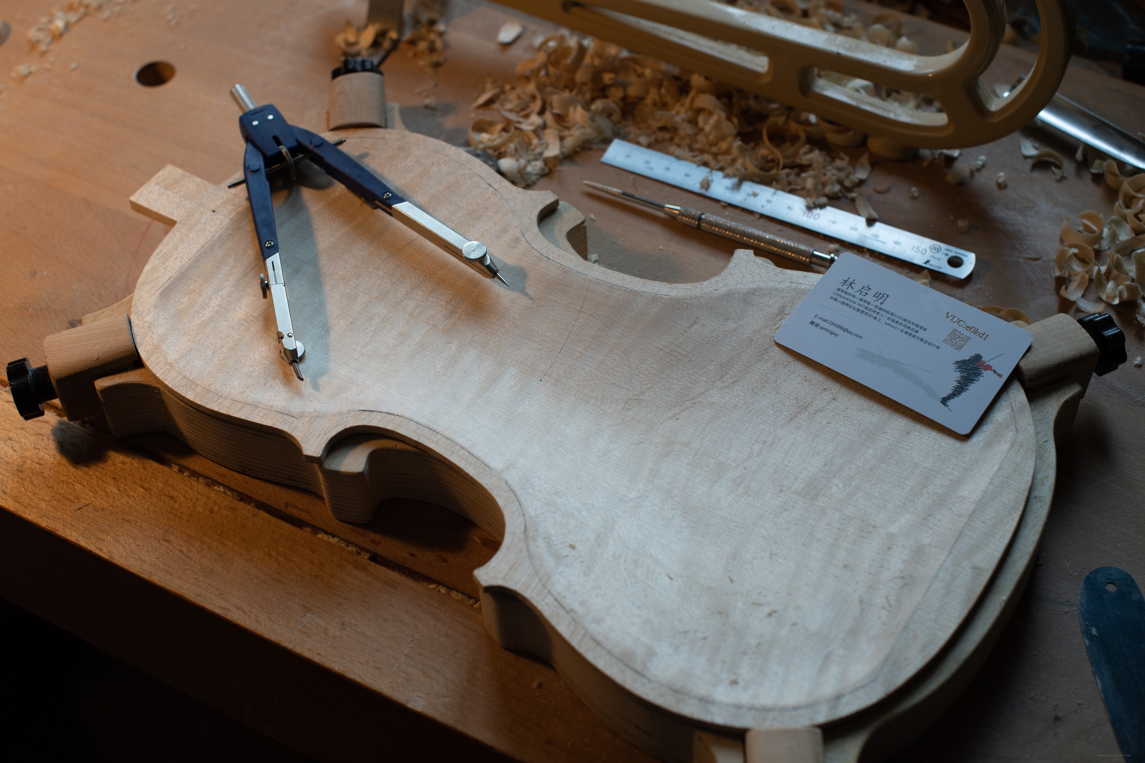

 楼主| 发表于 2024-4-26 15:45:42 | 显示全部楼层
温湿度:26,67%
定位。
用分线规画出三角缺口。

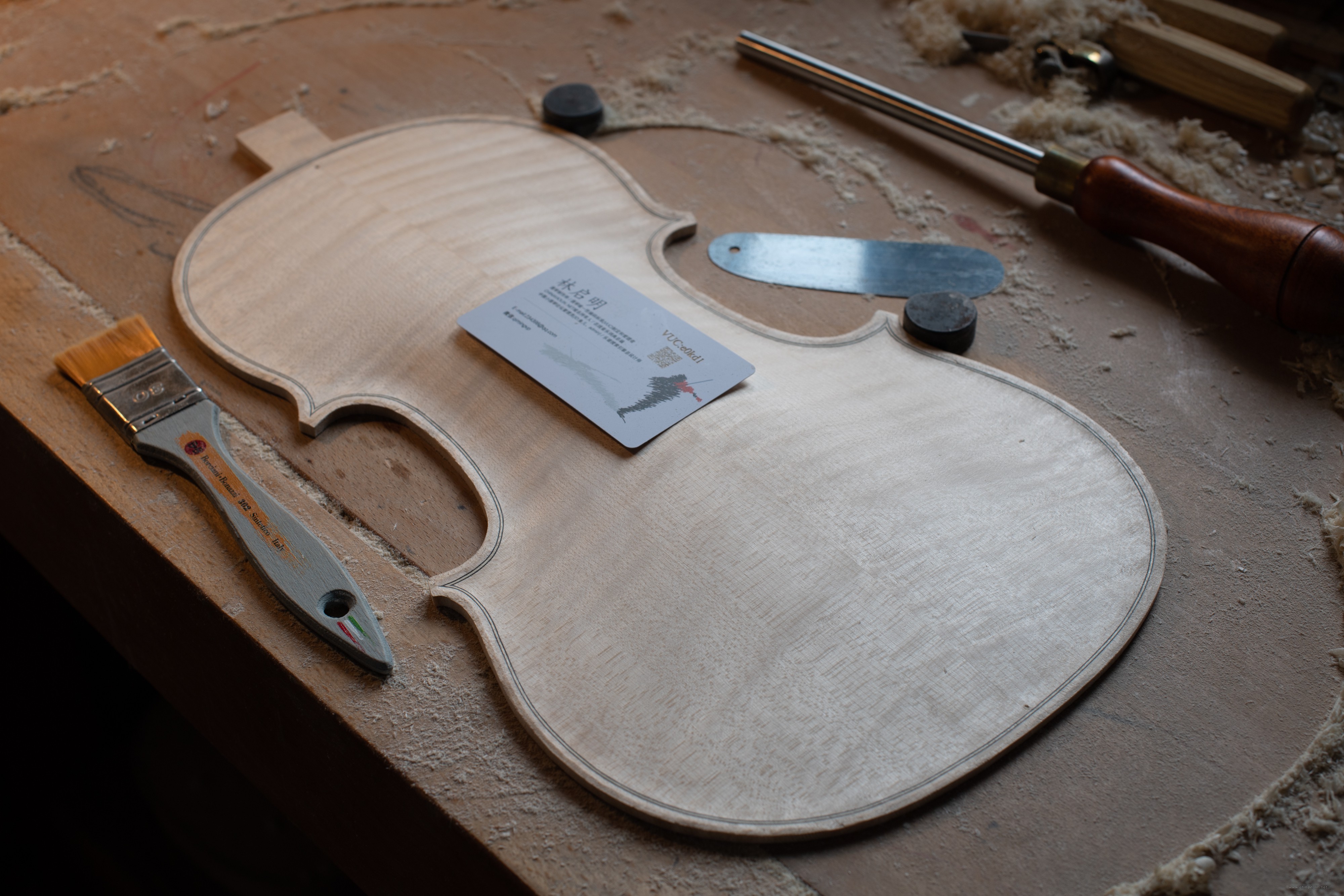

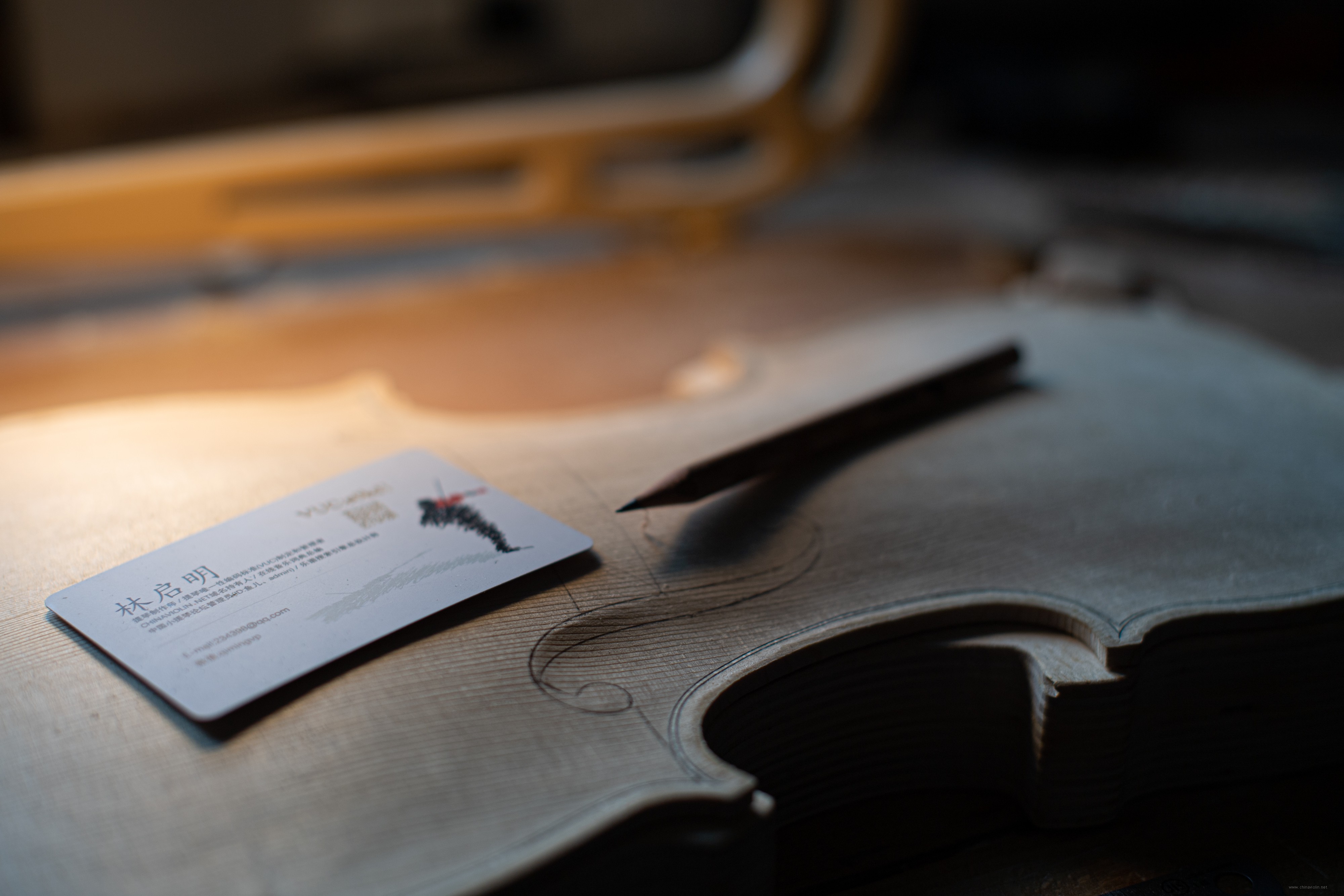

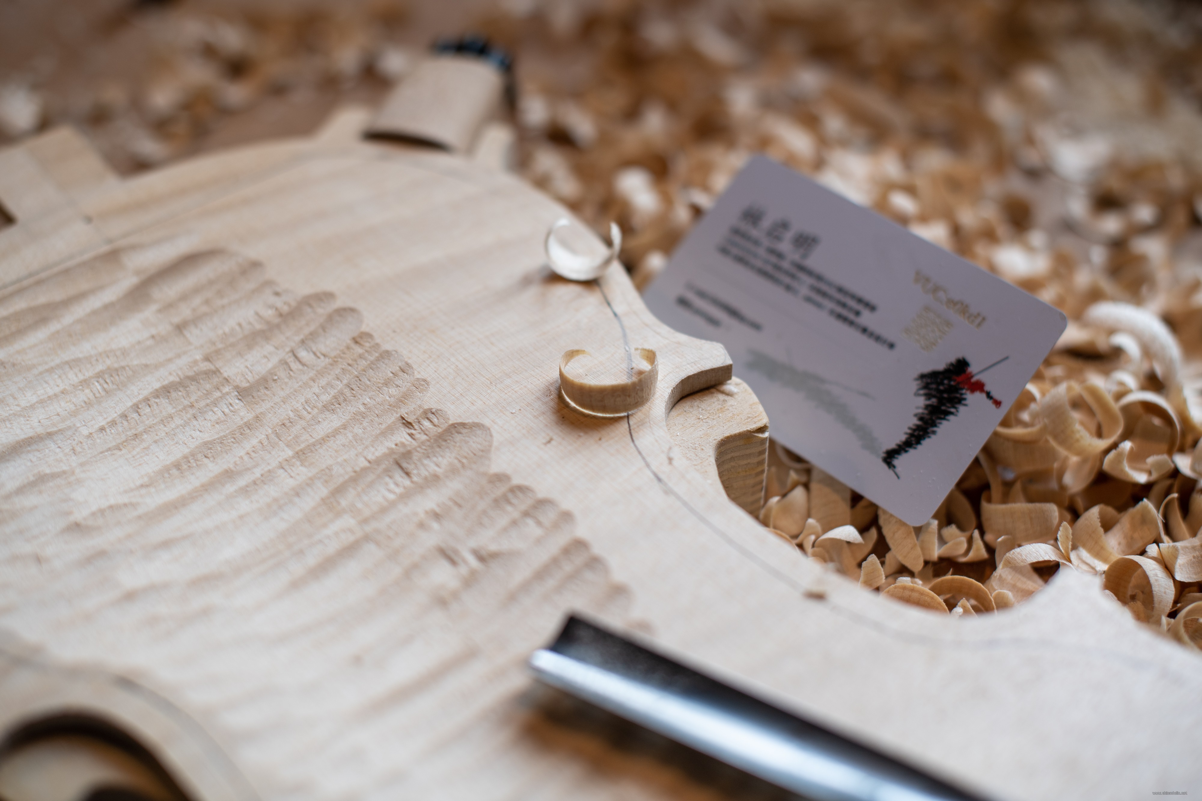

 楼主| 发表于 2024-4-28 16:14:39 | 显示全部楼层
温湿度:26,66%
f孔的翼
我的VUC编号是:e0kd1
 楼主| 发表于 2024-4-29 15:40:18 | 显示全部楼层
温湿度:27,68%
继续修整f孔小翅翻边,这里像个小宇宙,有无限的复杂性。

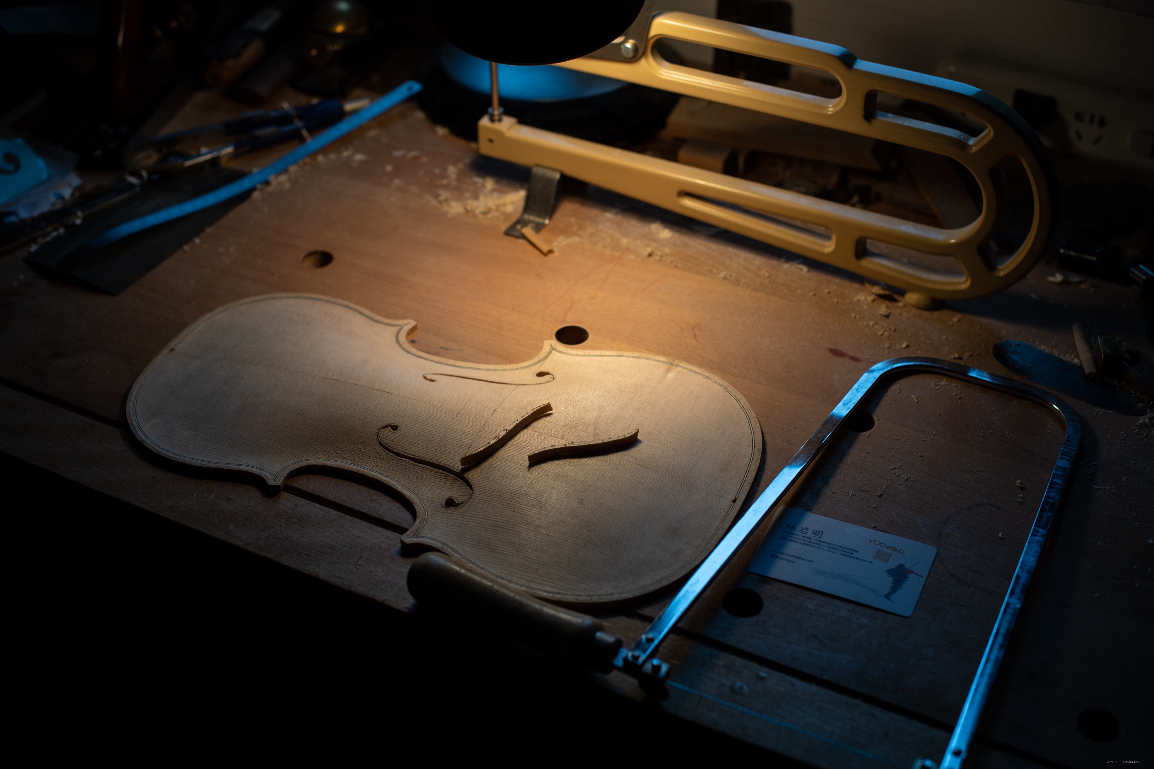

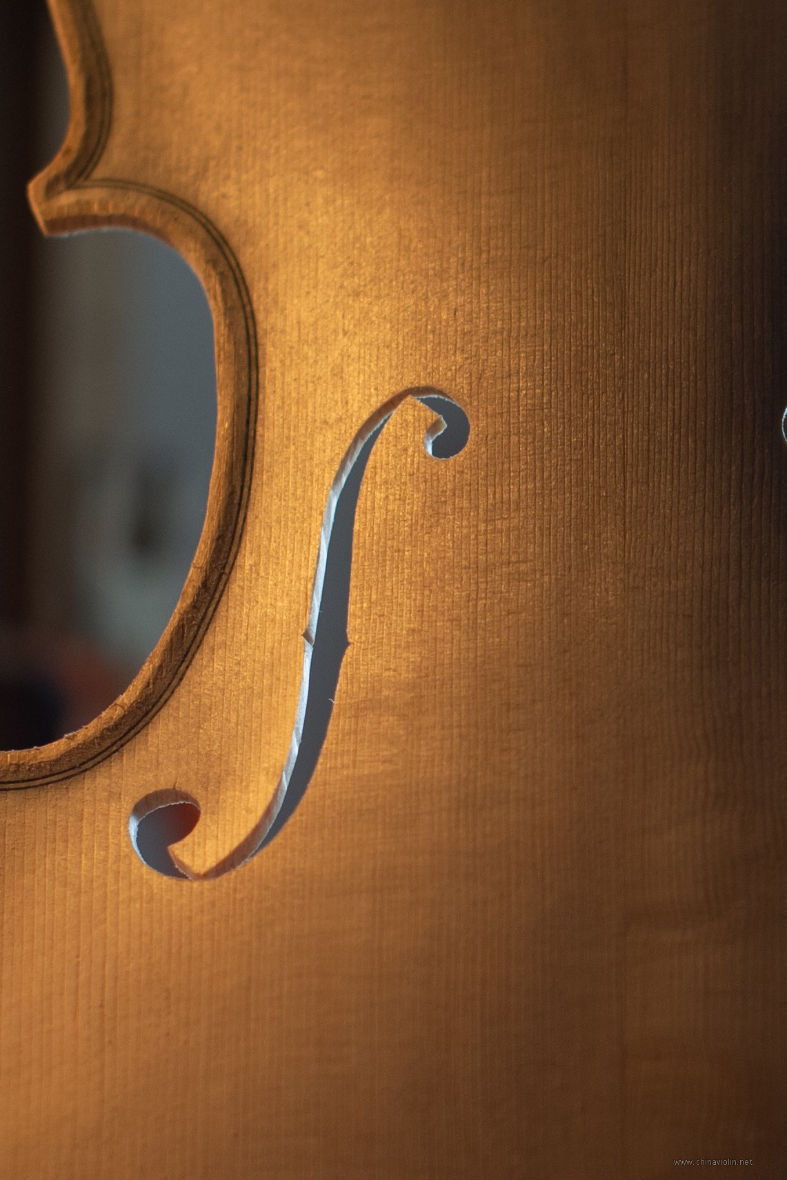

 楼主| 发表于 2024-5-4 16:42:50 | 显示全部楼层
温湿度:25,77%
开f孔。

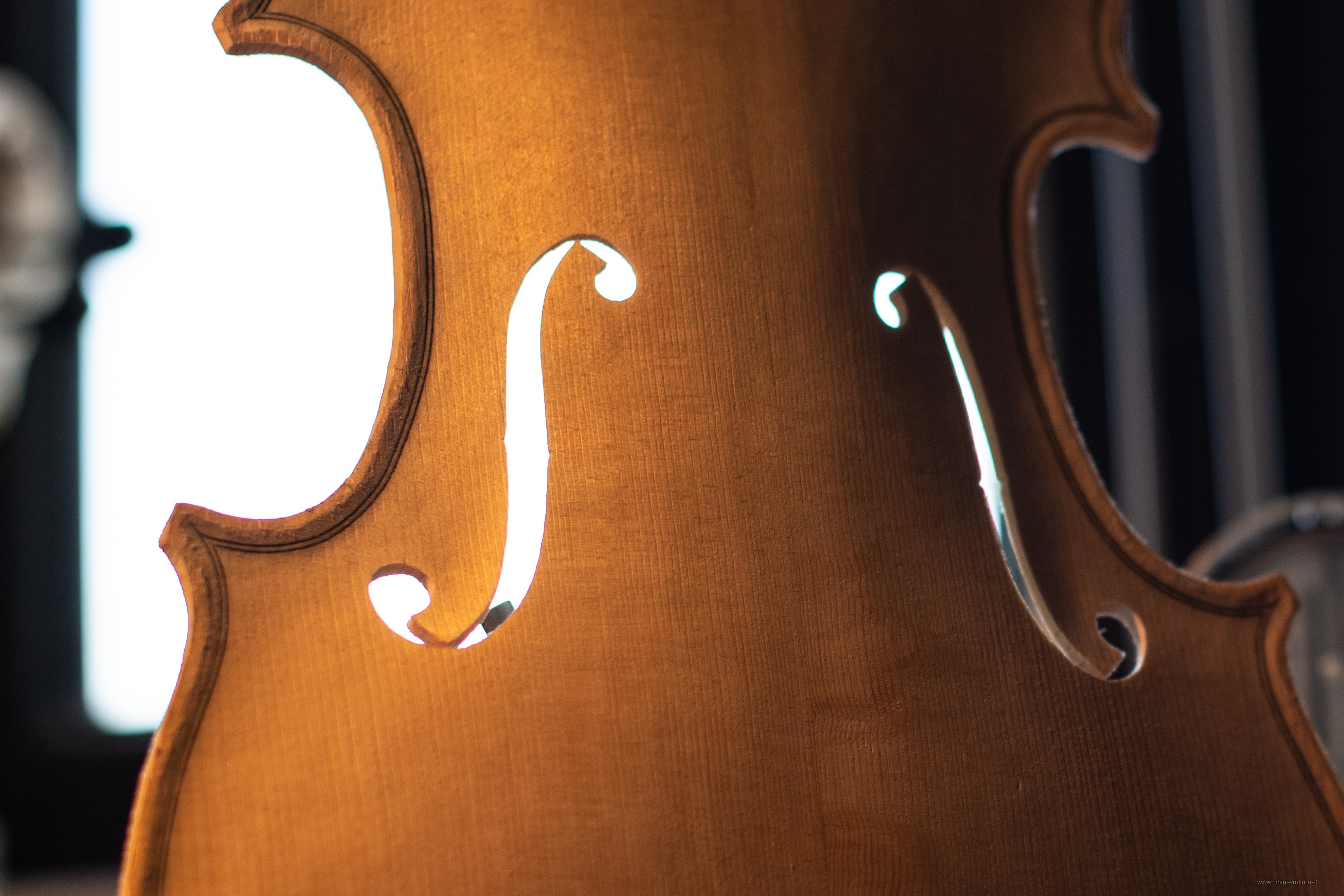

 楼主| 发表于 2024-5-14 19:13:46 | 显示全部楼层
温湿度:27,58%
面板和f孔。
带有闪电标志的面板
