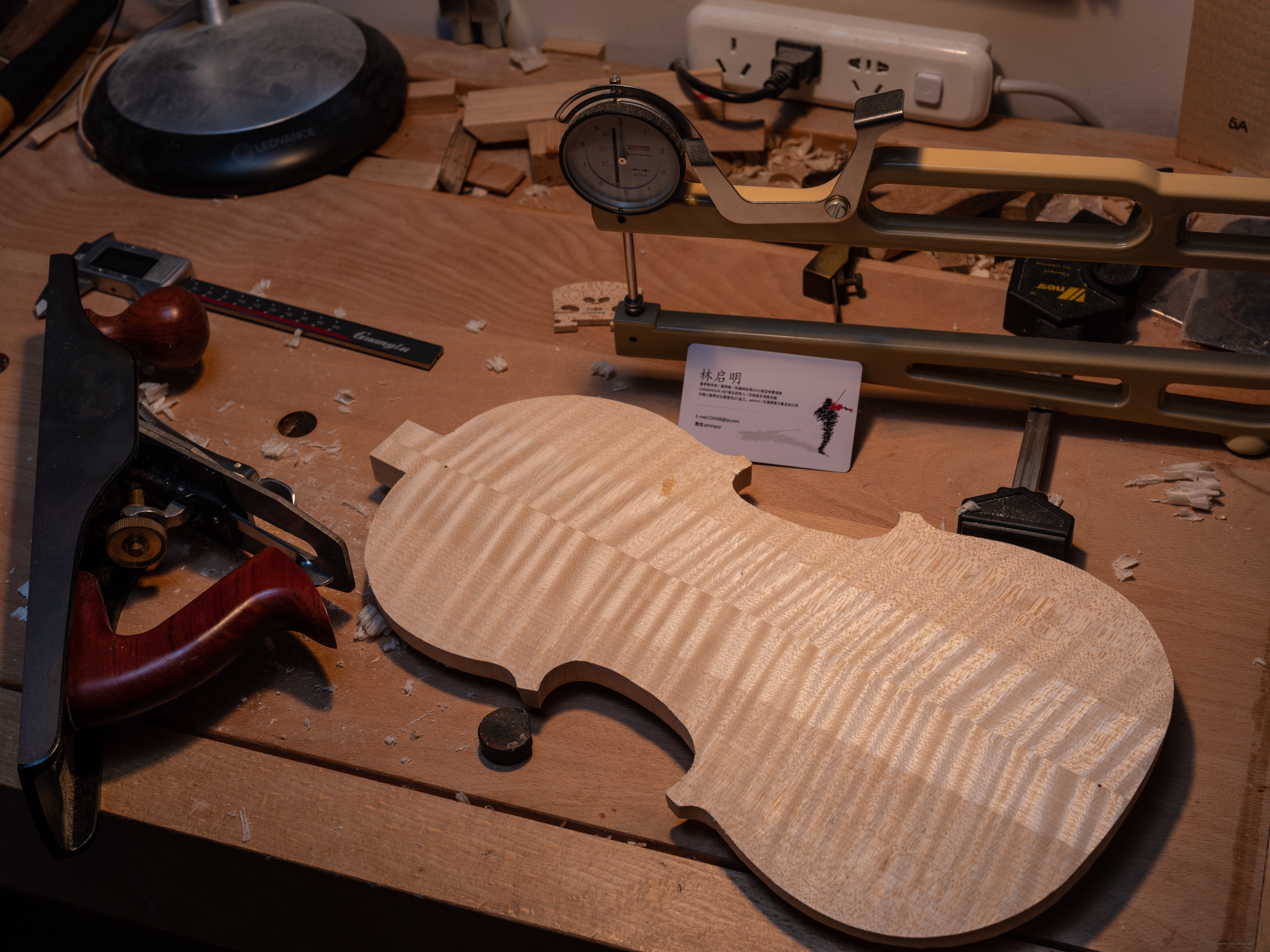

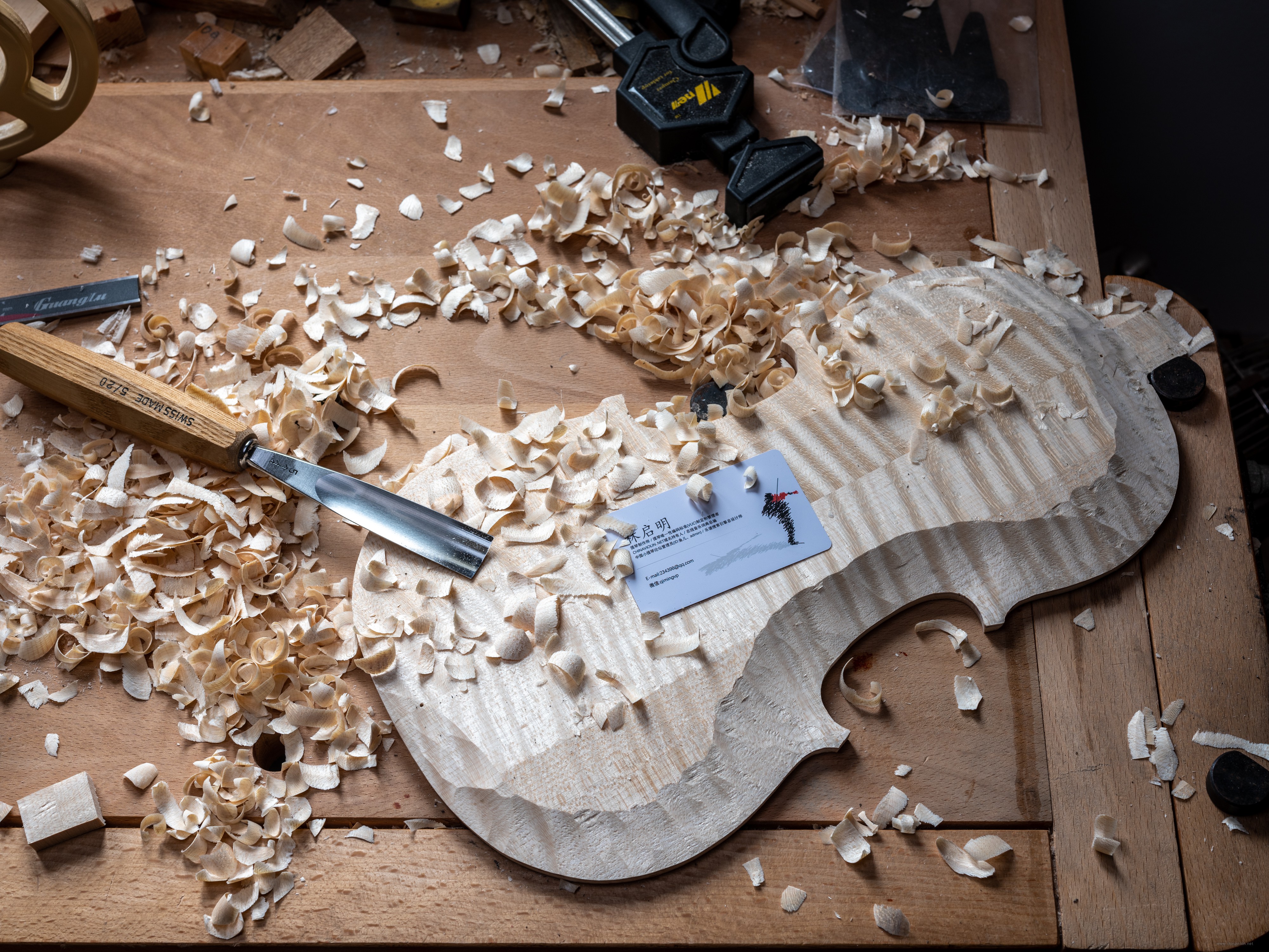

 楼主| 发表于 2022-12-4 00:28:51 | 显示全部楼层
温湿度:23,75%

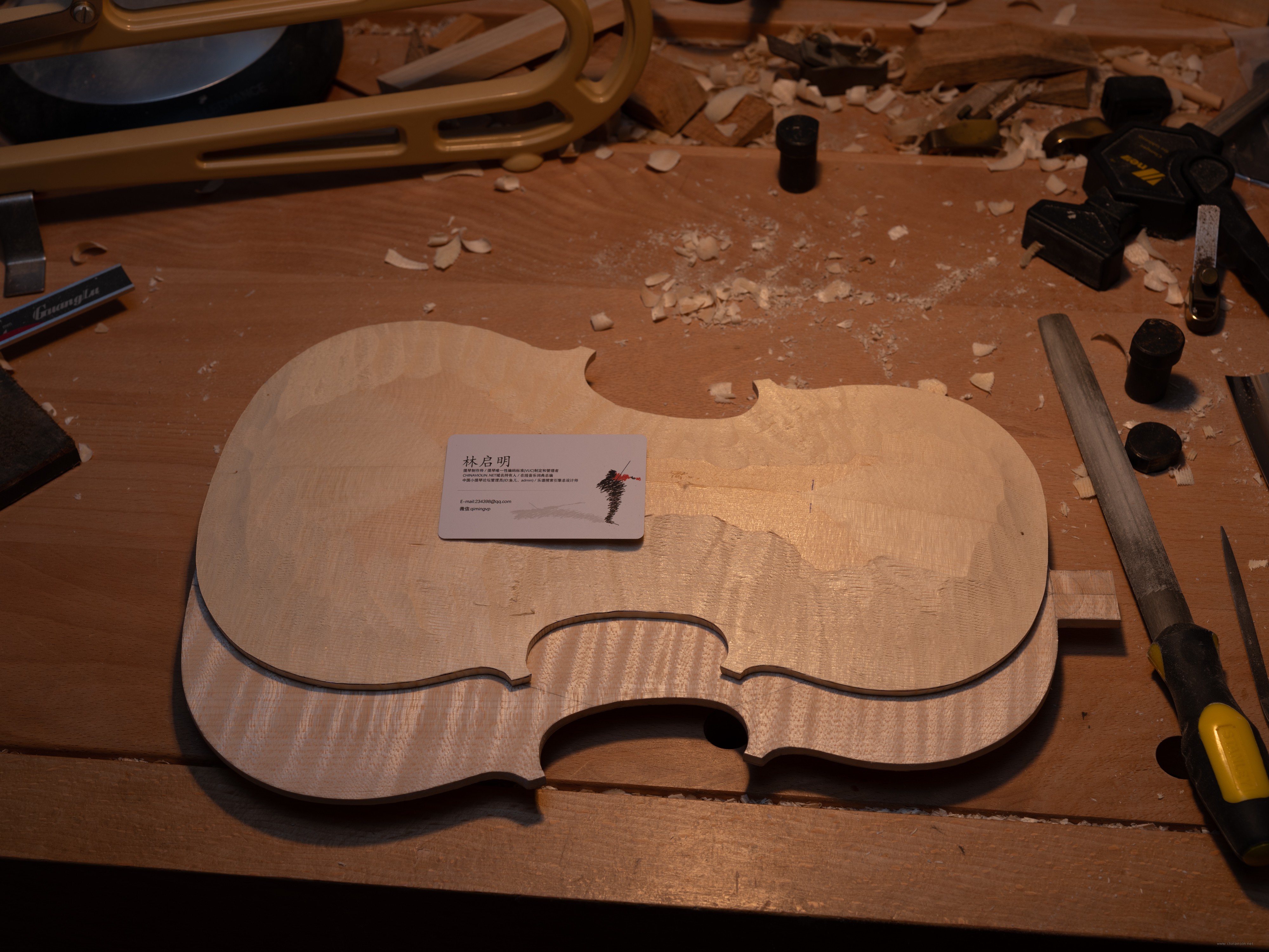

开始平整背板。
 楼主| 发表于 2022-12-4 23:42:22 | 显示全部楼层
温湿度:24,68%
划线。
 楼主| 发表于 2022-12-5 14:42:51 | 显示全部楼层
温湿度:23,65%
背板。

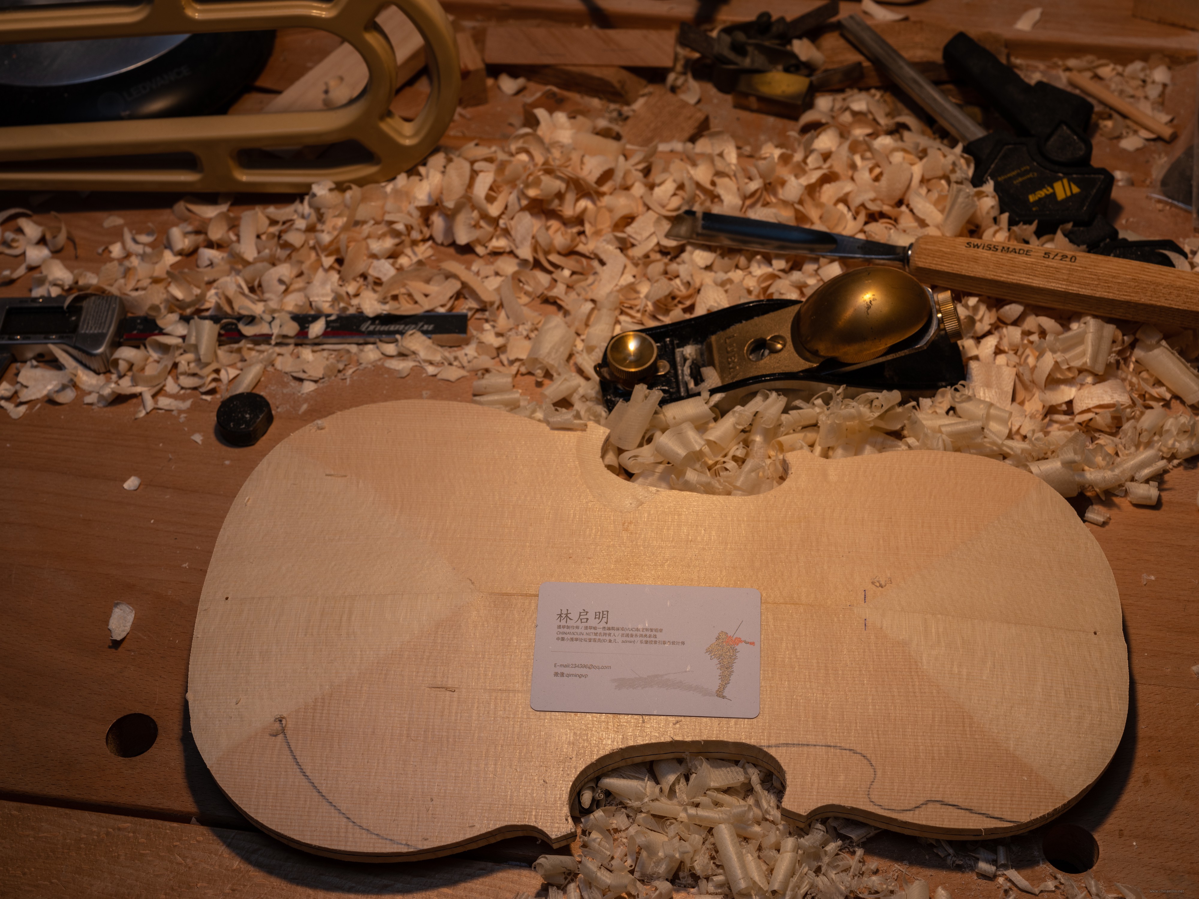

平整面板。
 楼主| 发表于 2022-12-7 10:38:05 | 显示全部楼层
温湿度:22,71%
平整面板。

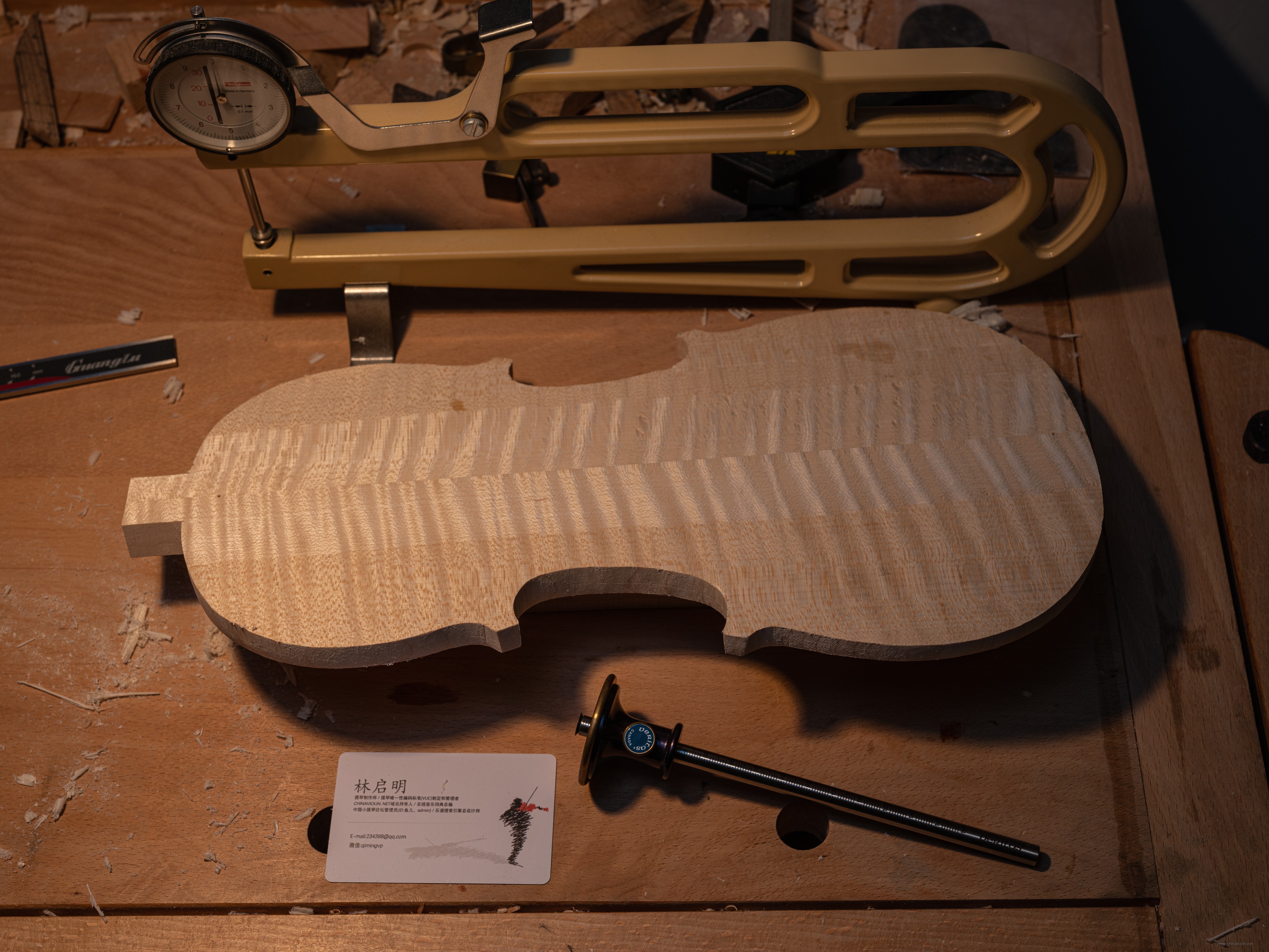

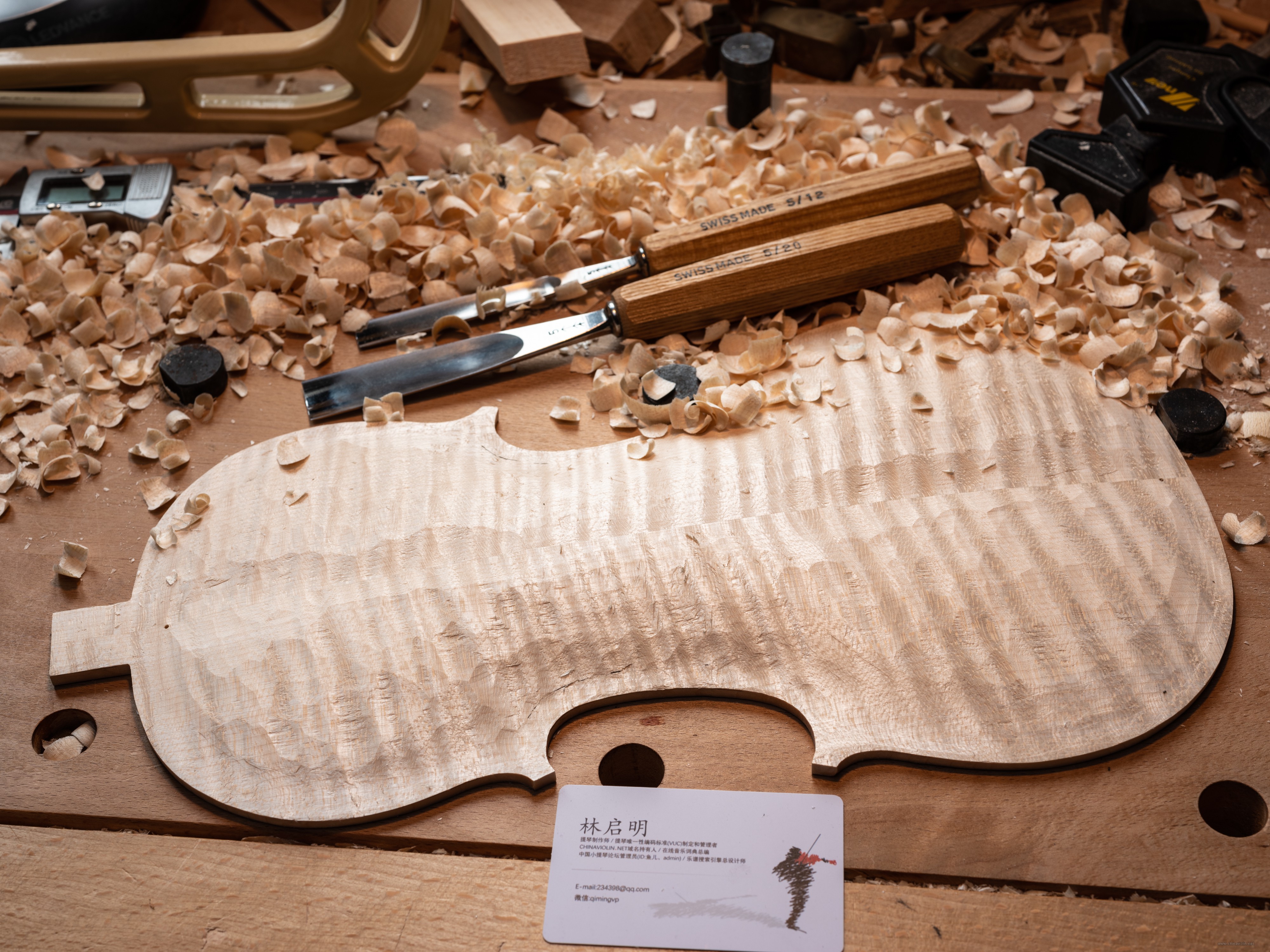

 楼主| 发表于 2022-12-8 11:54:17 | 显示全部楼层
温湿度:22,71%
确定背板最终厚度。
修整边缘。

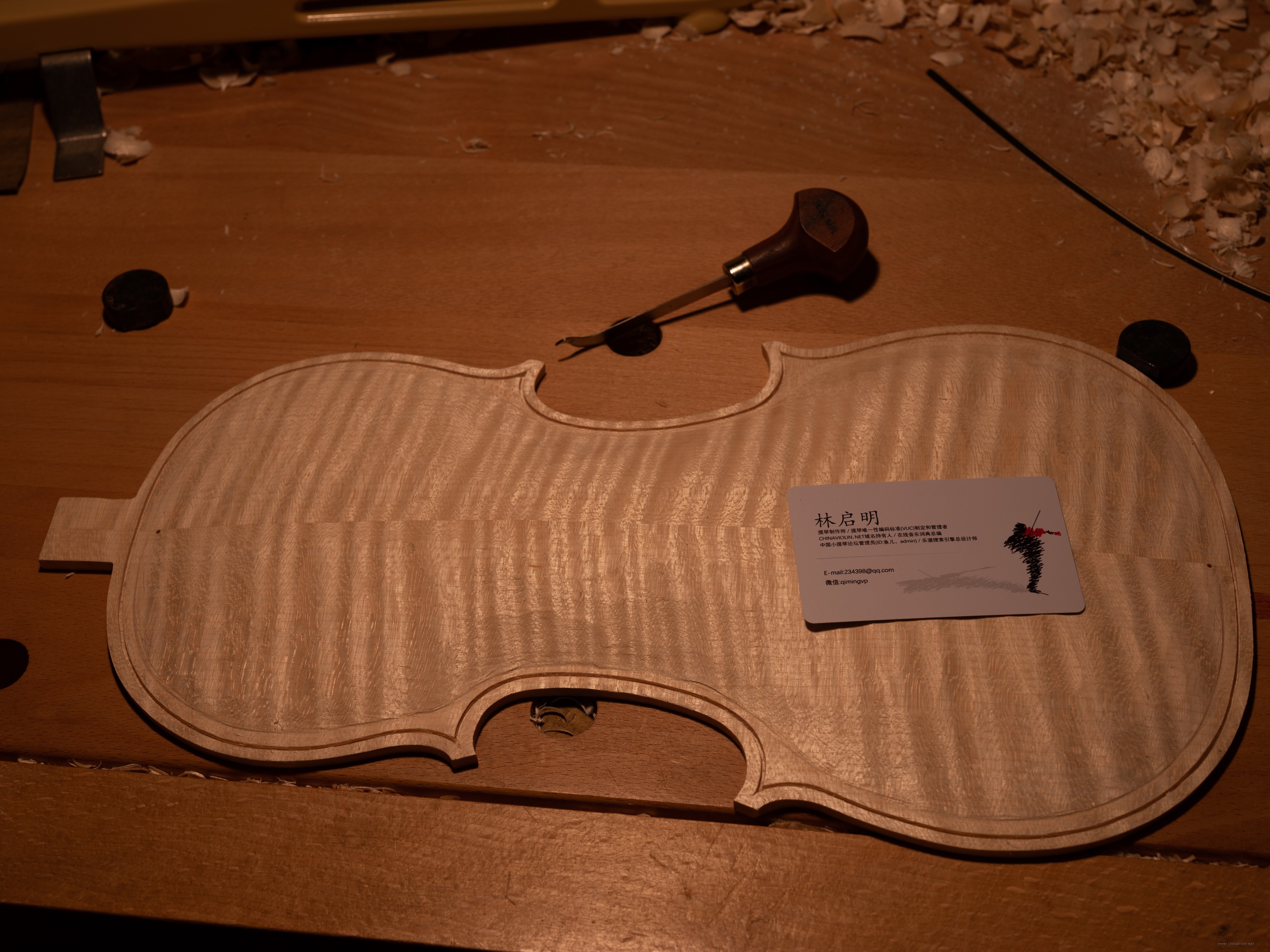

 楼主| 发表于 2022-12-10 00:57:36 | 显示全部楼层
温湿度:24,72%
 楼主| 发表于 2022-12-10 23:50:05 | 显示全部楼层
温湿度:22,65%

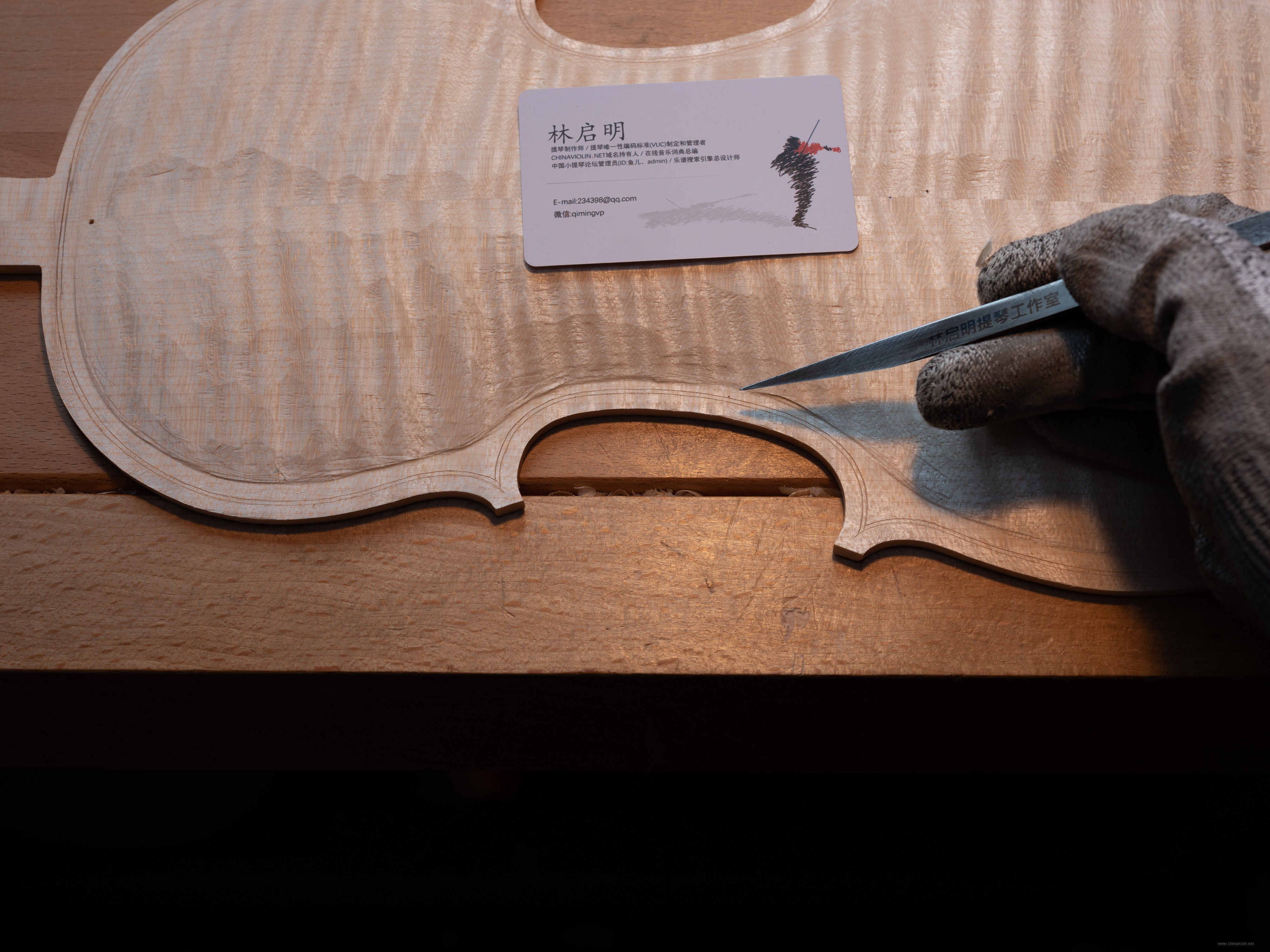

轮廓修整。

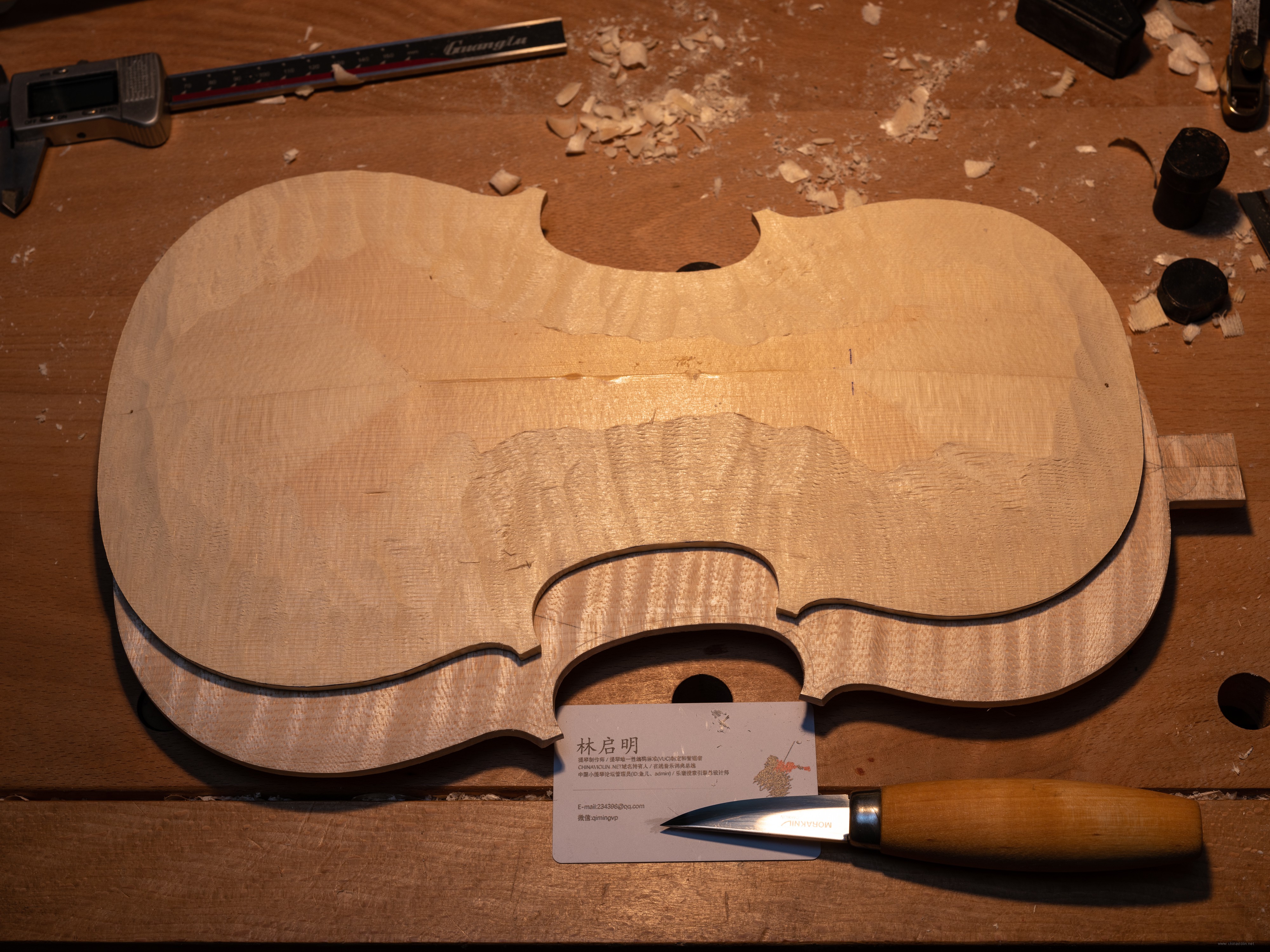

 楼主| 发表于 2022-12-12 00:07:08 | 显示全部楼层
温湿度:22,69%
用小刀修边。

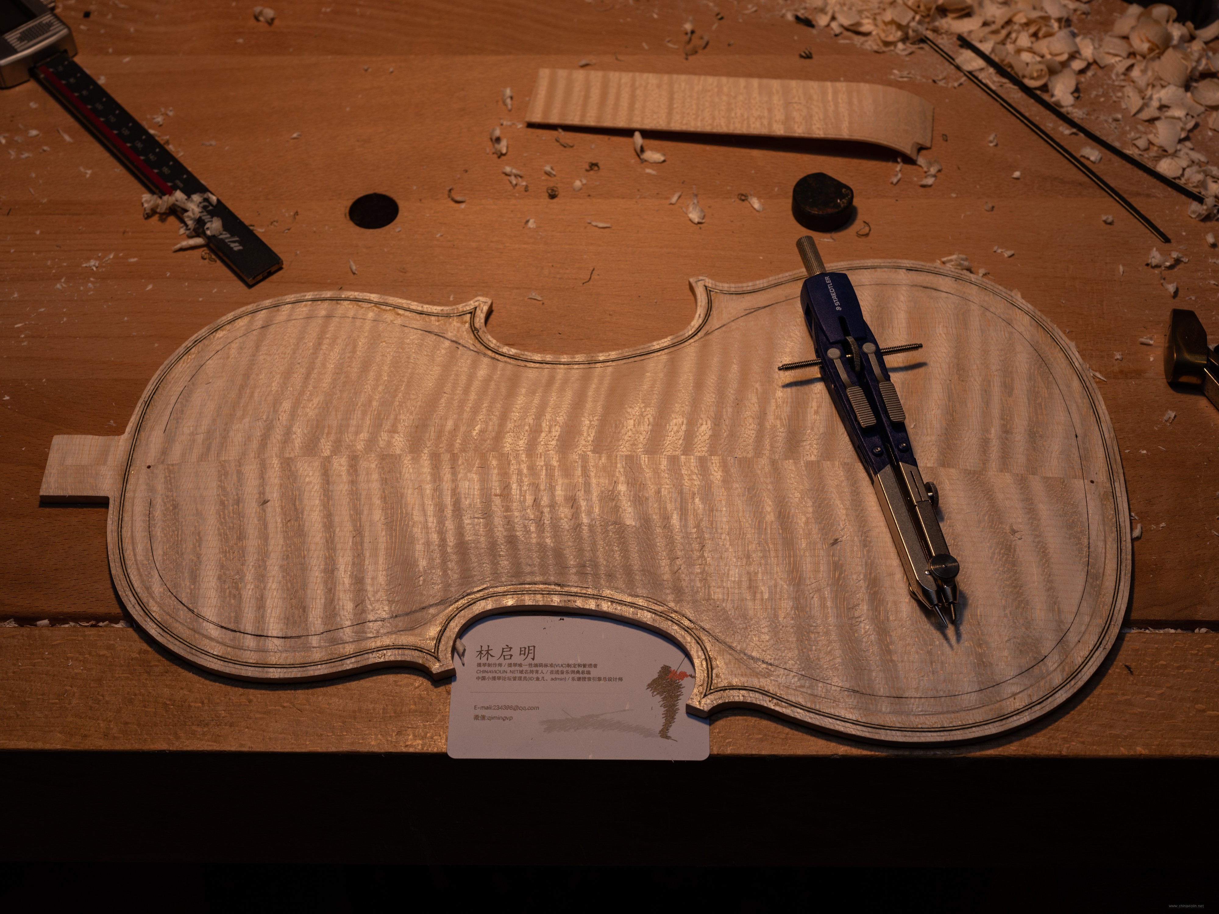

 楼主| 发表于 2022-12-14 13:56:11 | 显示全部楼层
温湿度:21,70%
用黄金分割找出肩钮消失的饰缘线。

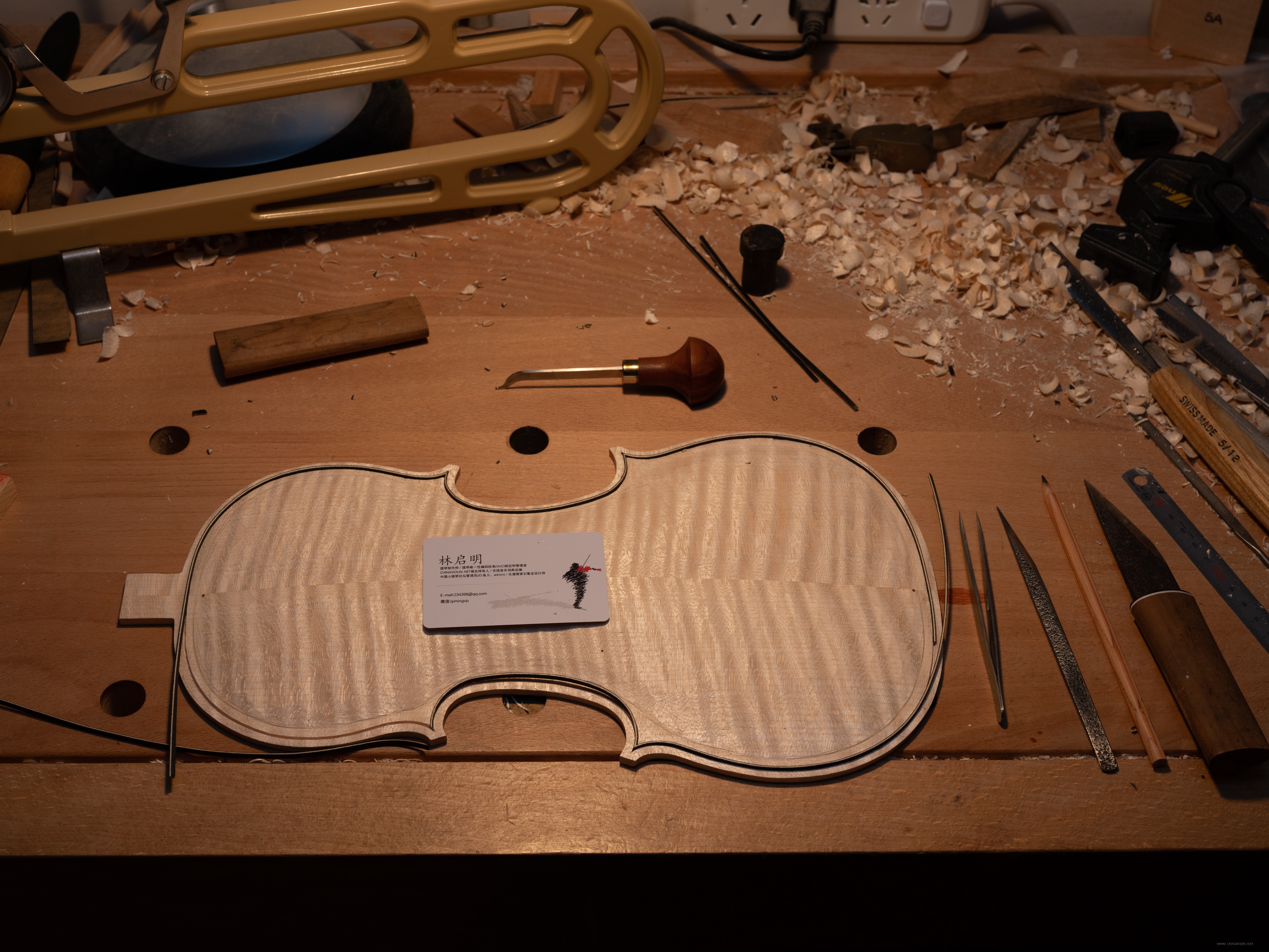

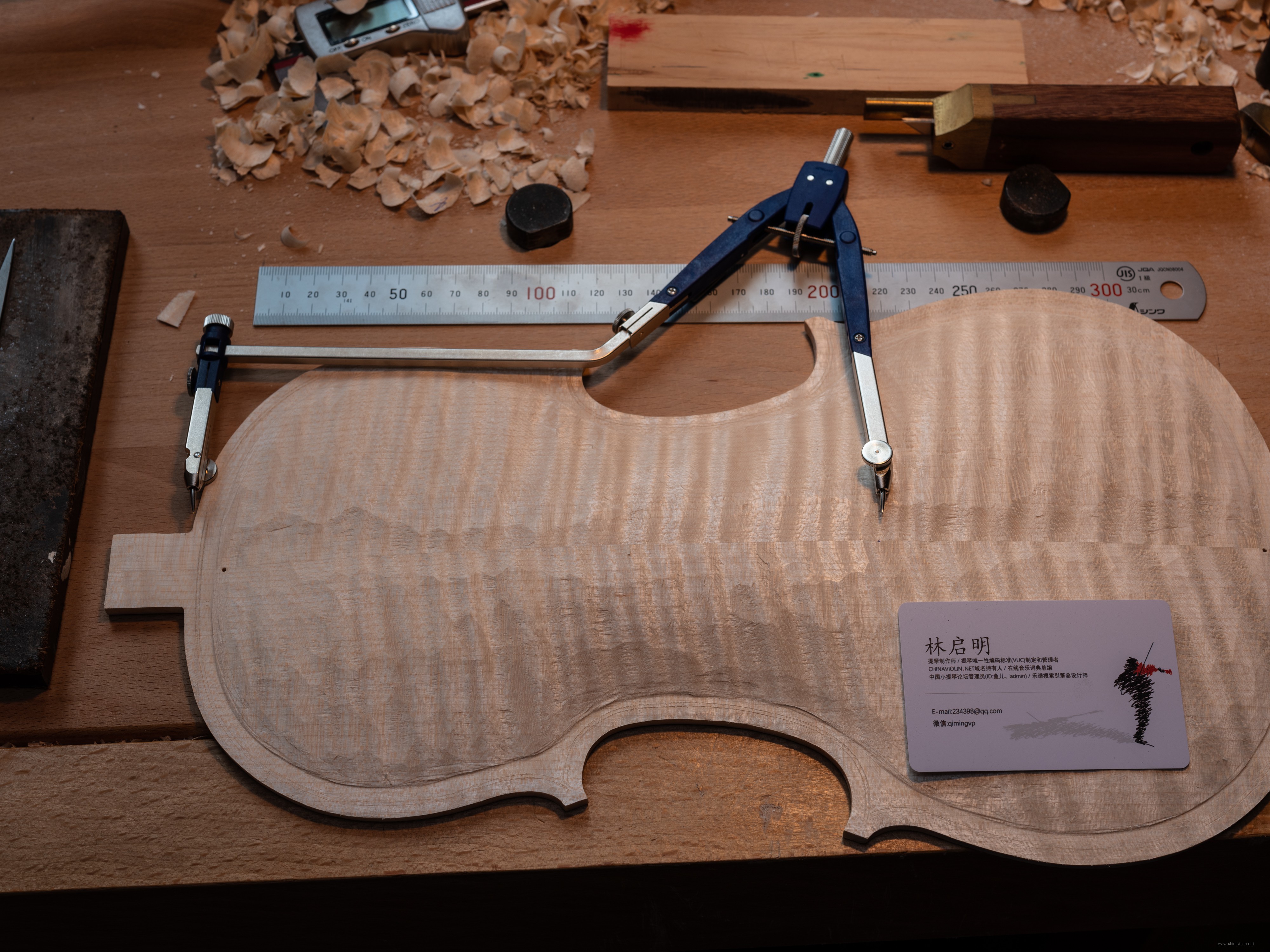

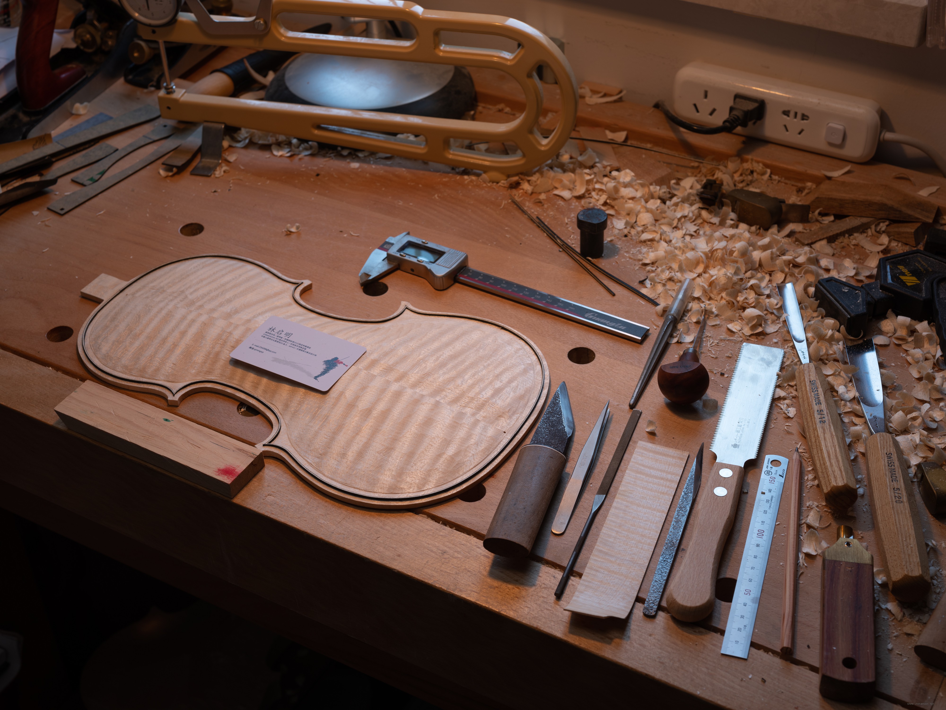

 楼主| 发表于 2022-12-23 13:22:09 | 显示全部楼层
温湿度:21,50%
上胶前准备。
用针筒把胶推入揭开的饰缘槽里,再用刀柄敲打黑白线嵌入。

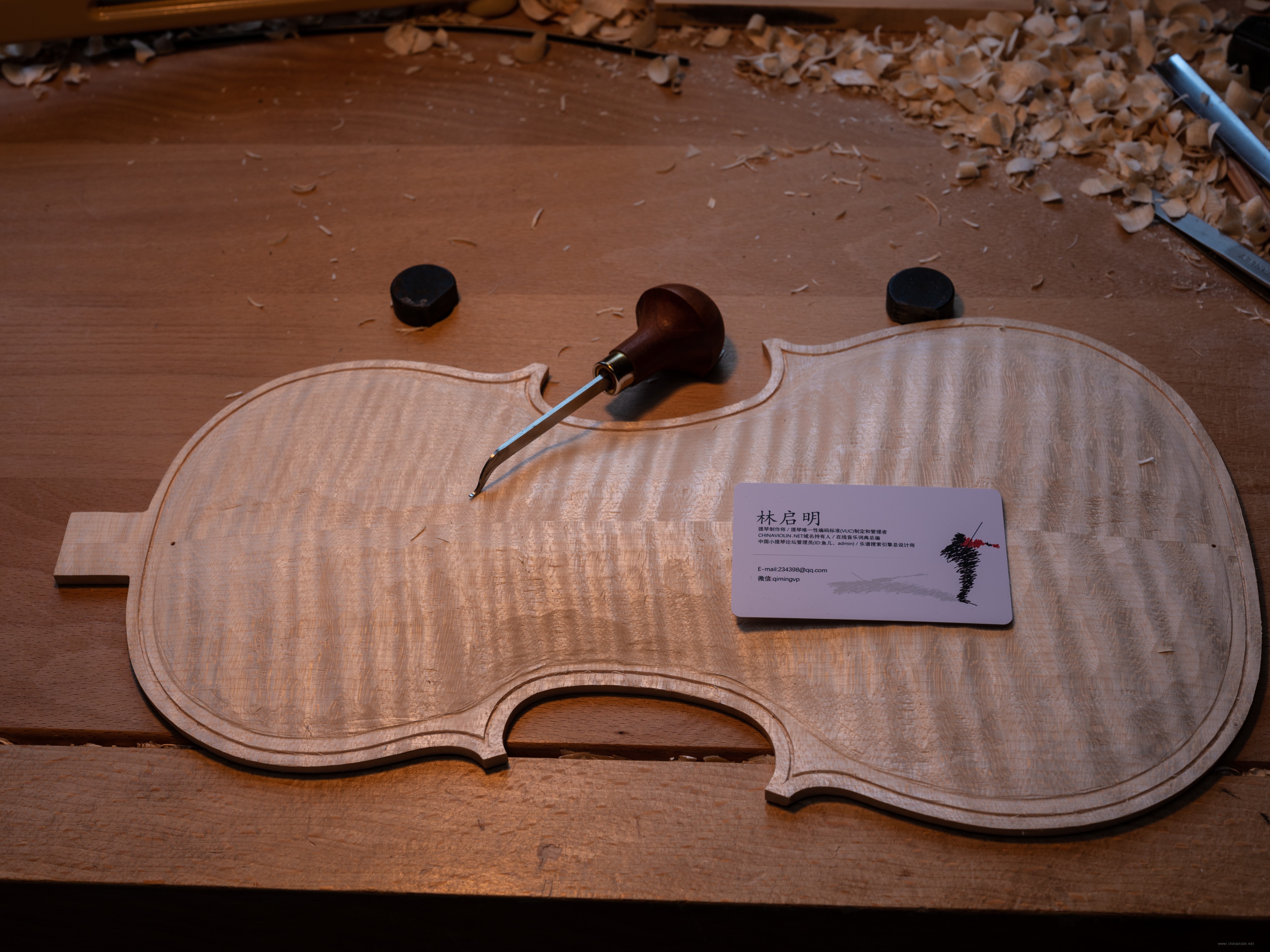

 楼主| 发表于 2022-12-25 21:33:52 | 显示全部楼层
温湿度:20,58%
标识翻边沟槽
