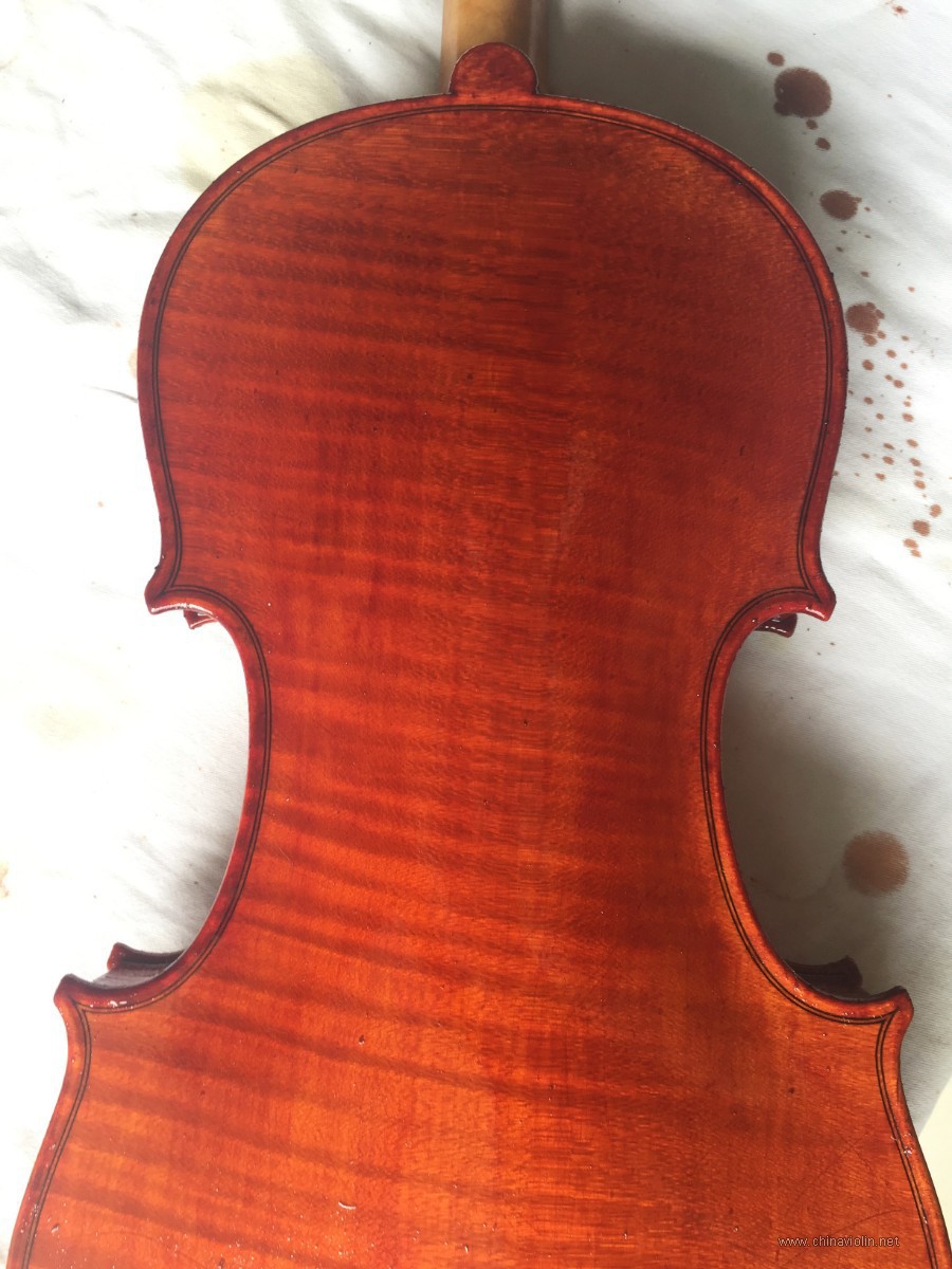

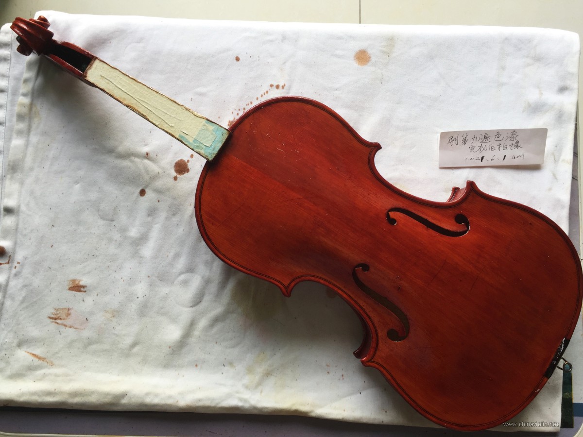

[维修保养] 第一次整个过程自己动手,给一把白胚小提琴刷油漆。

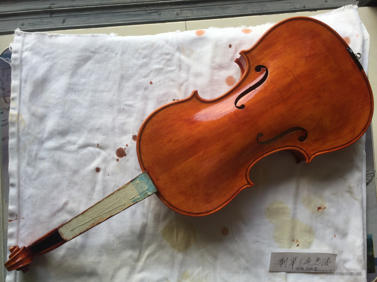

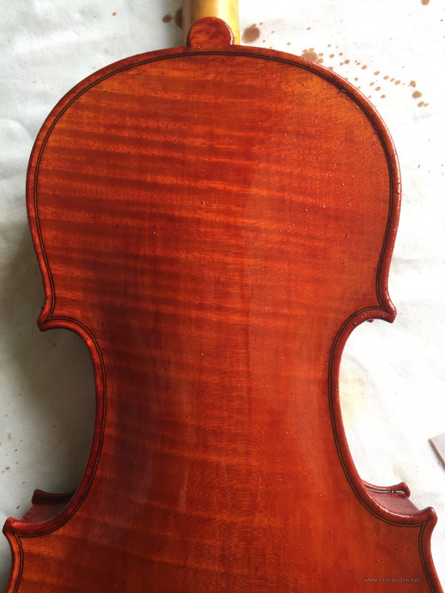

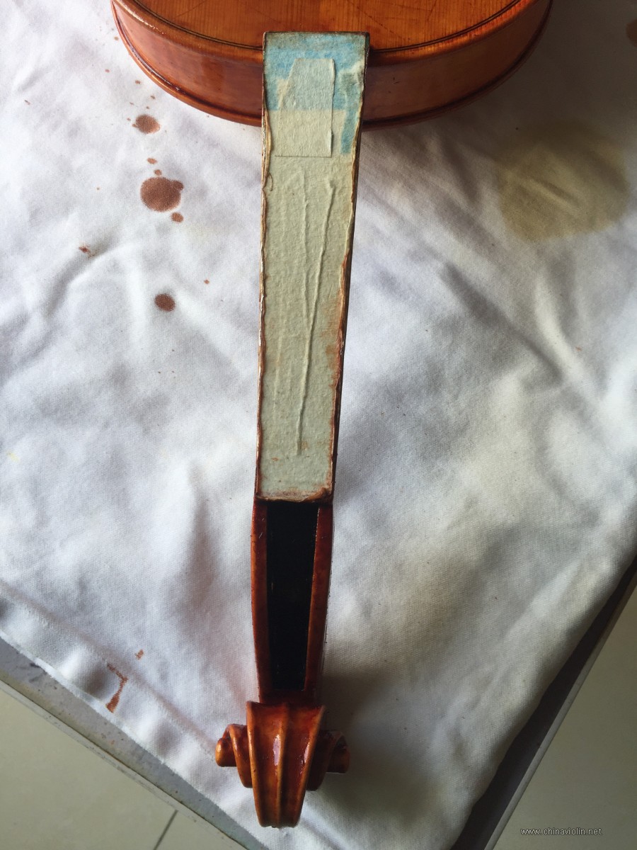

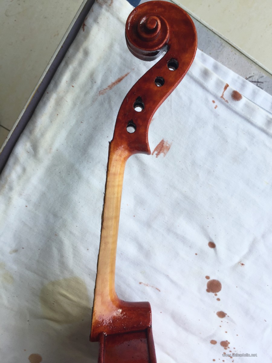

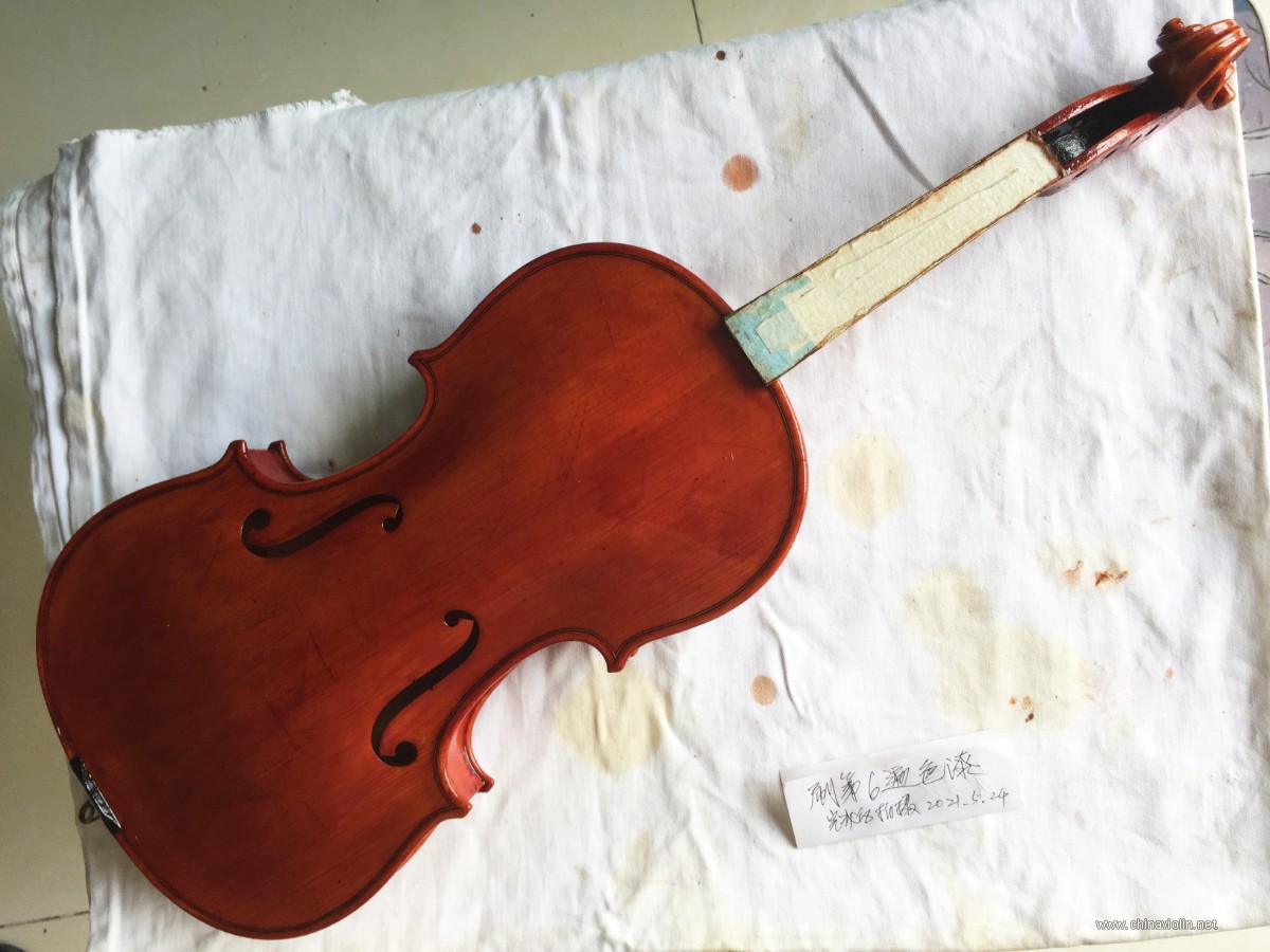

 楼主| 发表于 2021-6-5 10:05:28 | 显示全部楼层

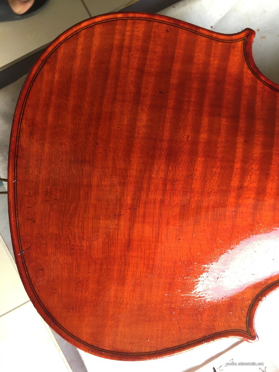

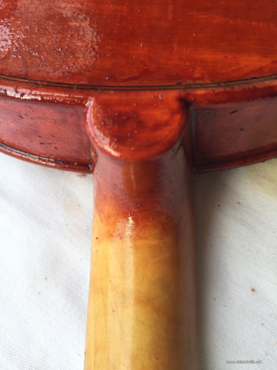

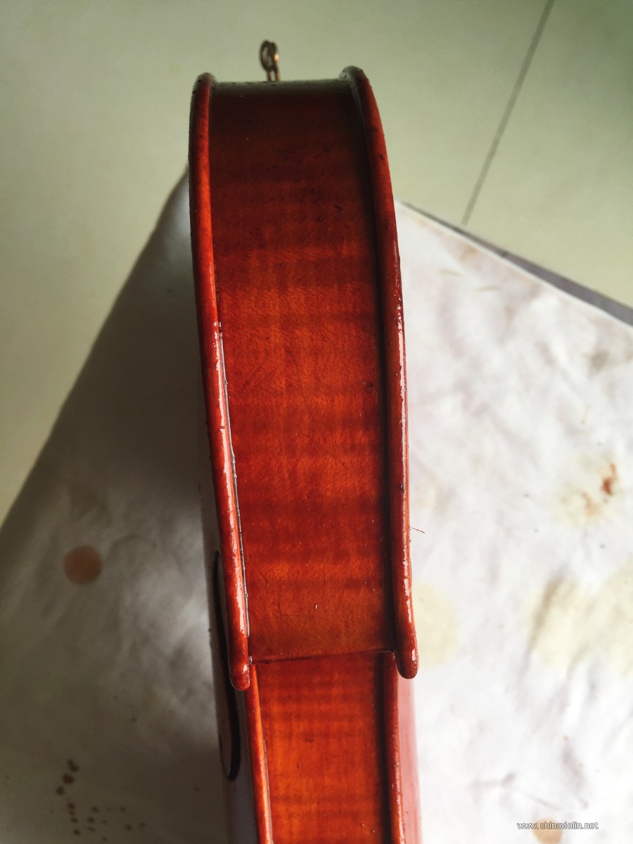

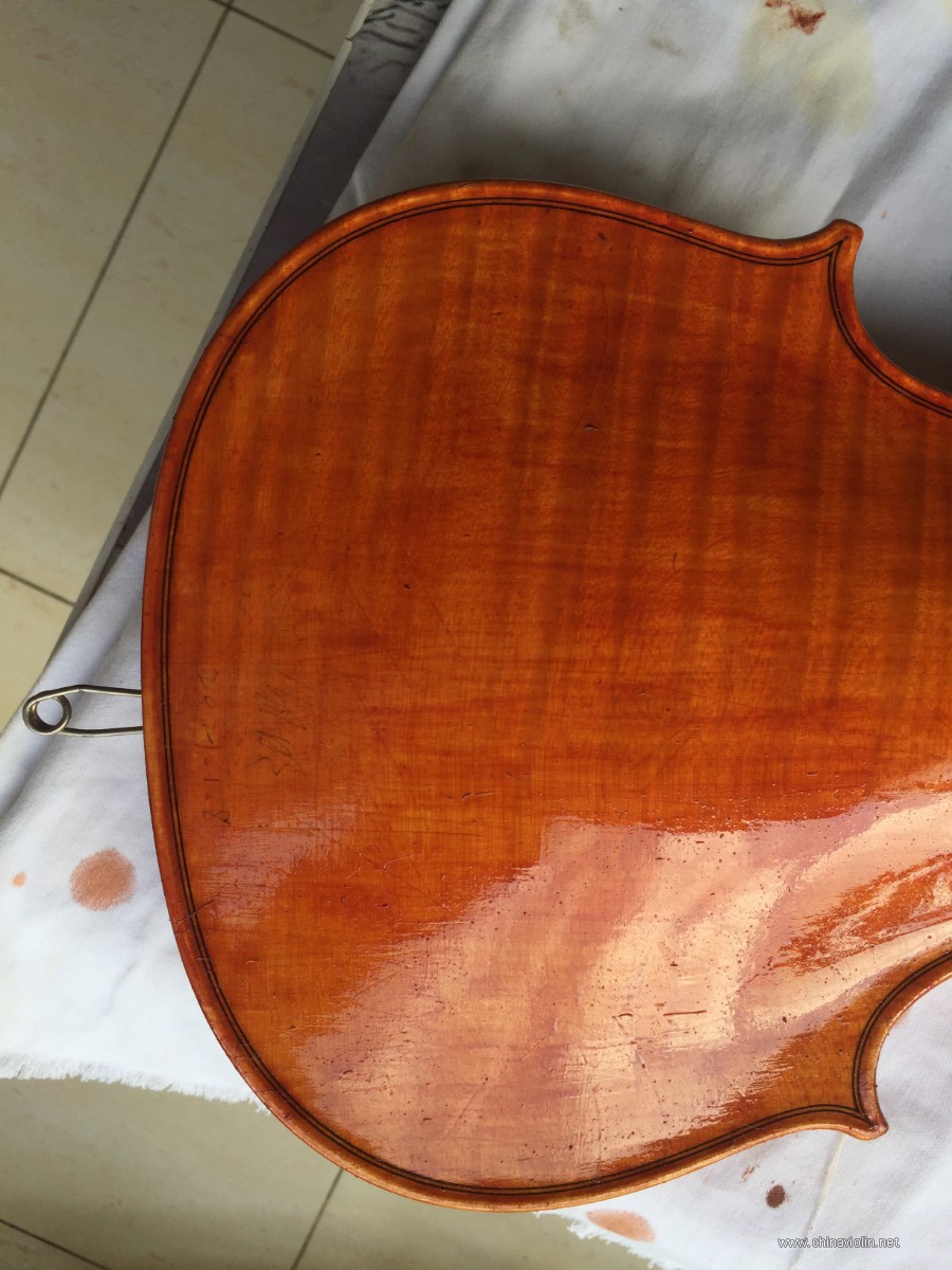

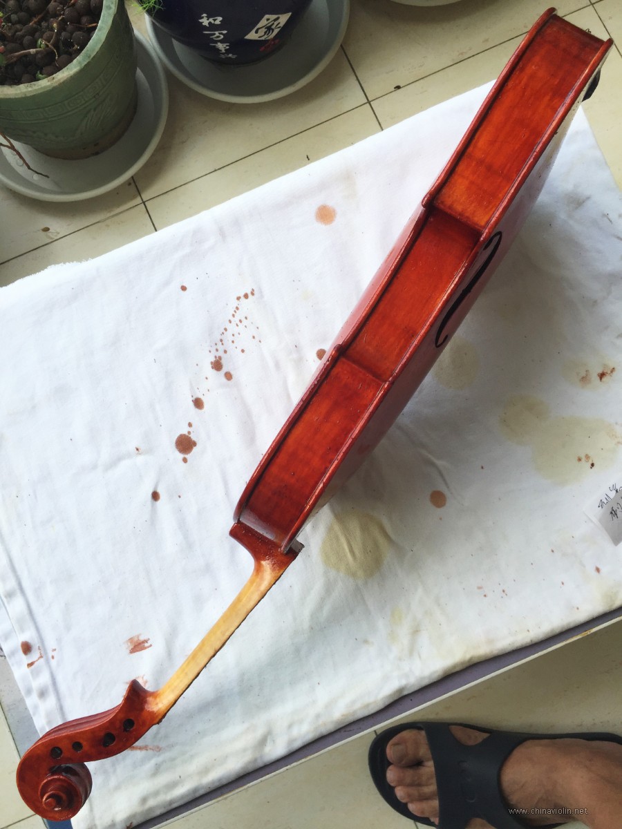

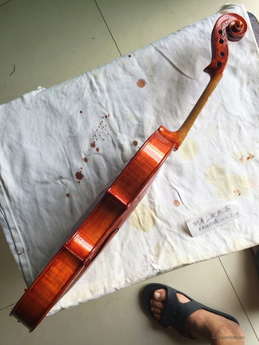

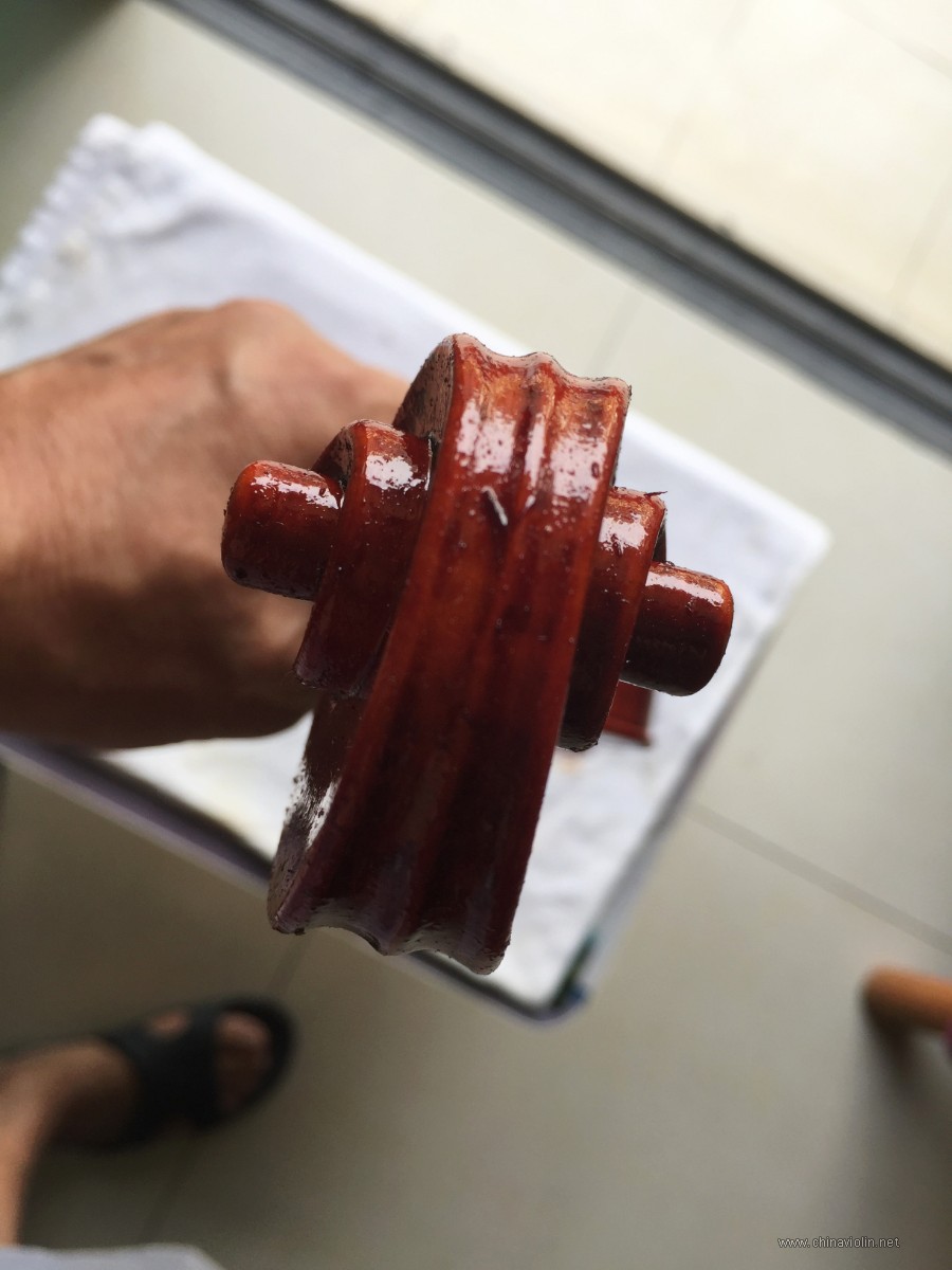

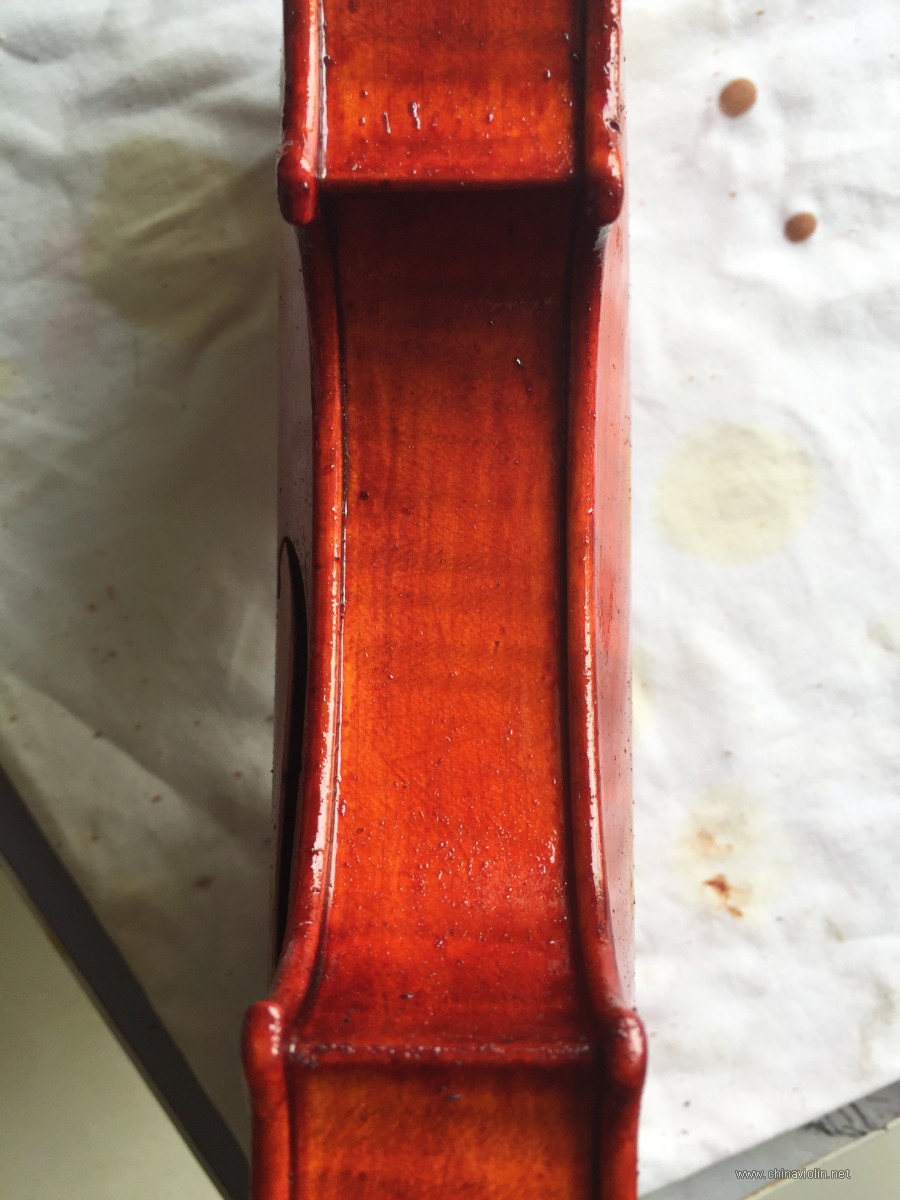

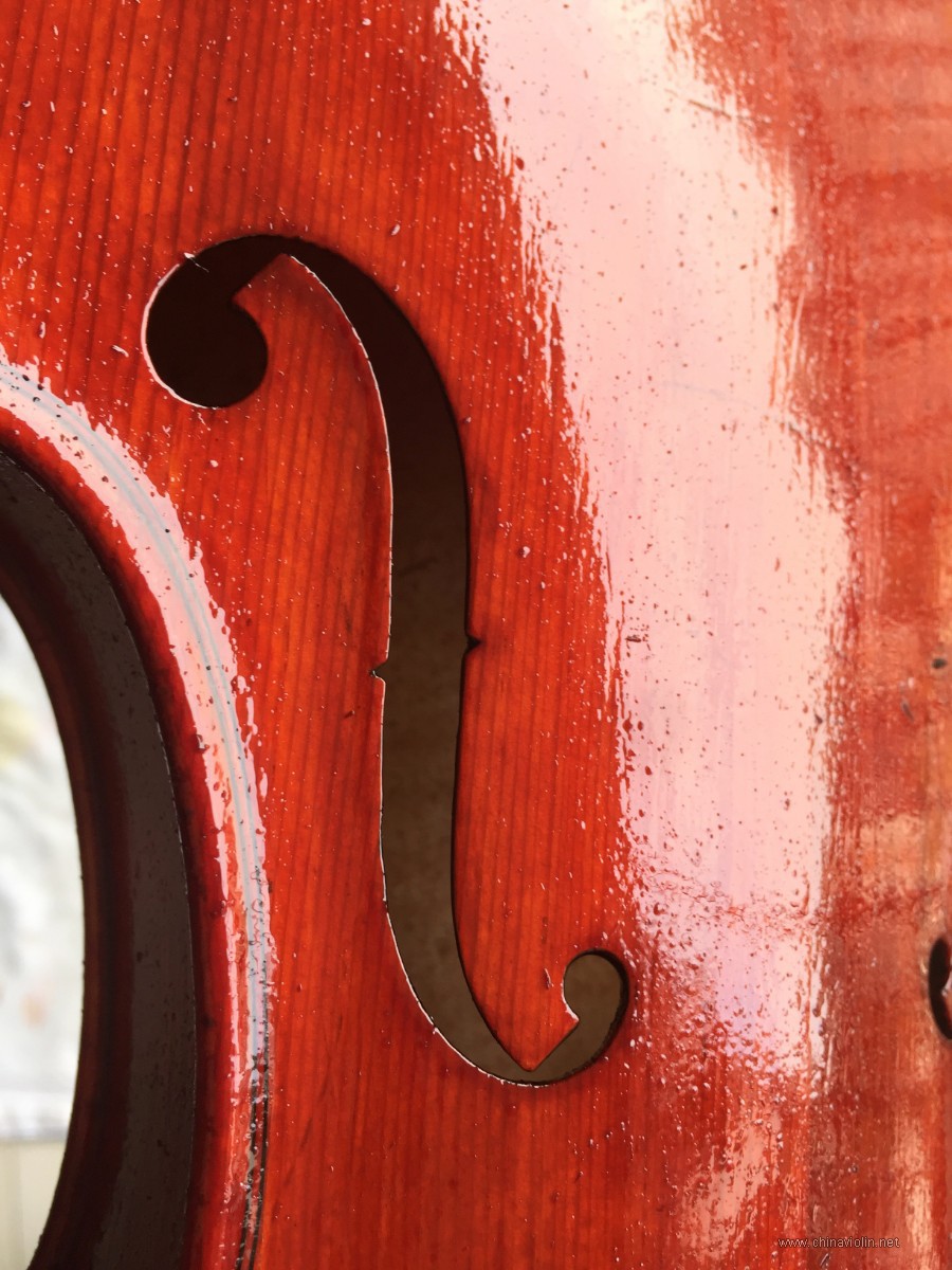

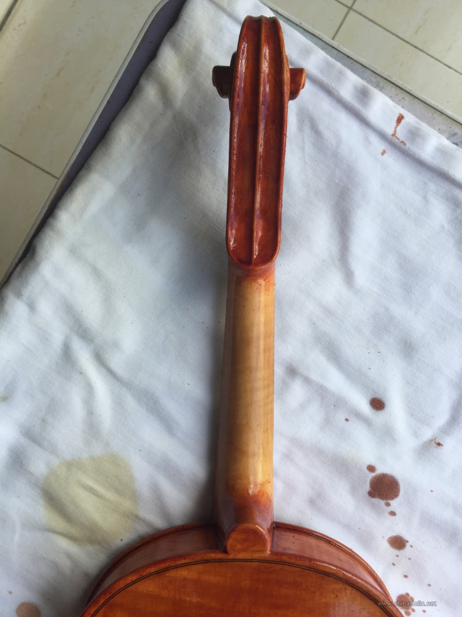

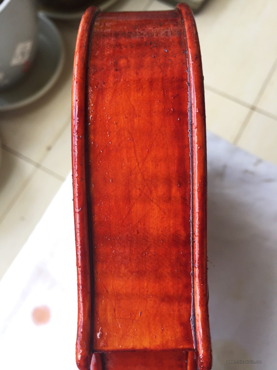

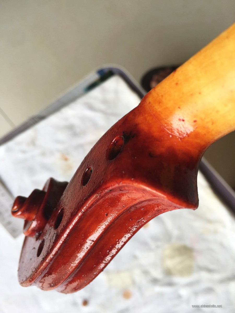

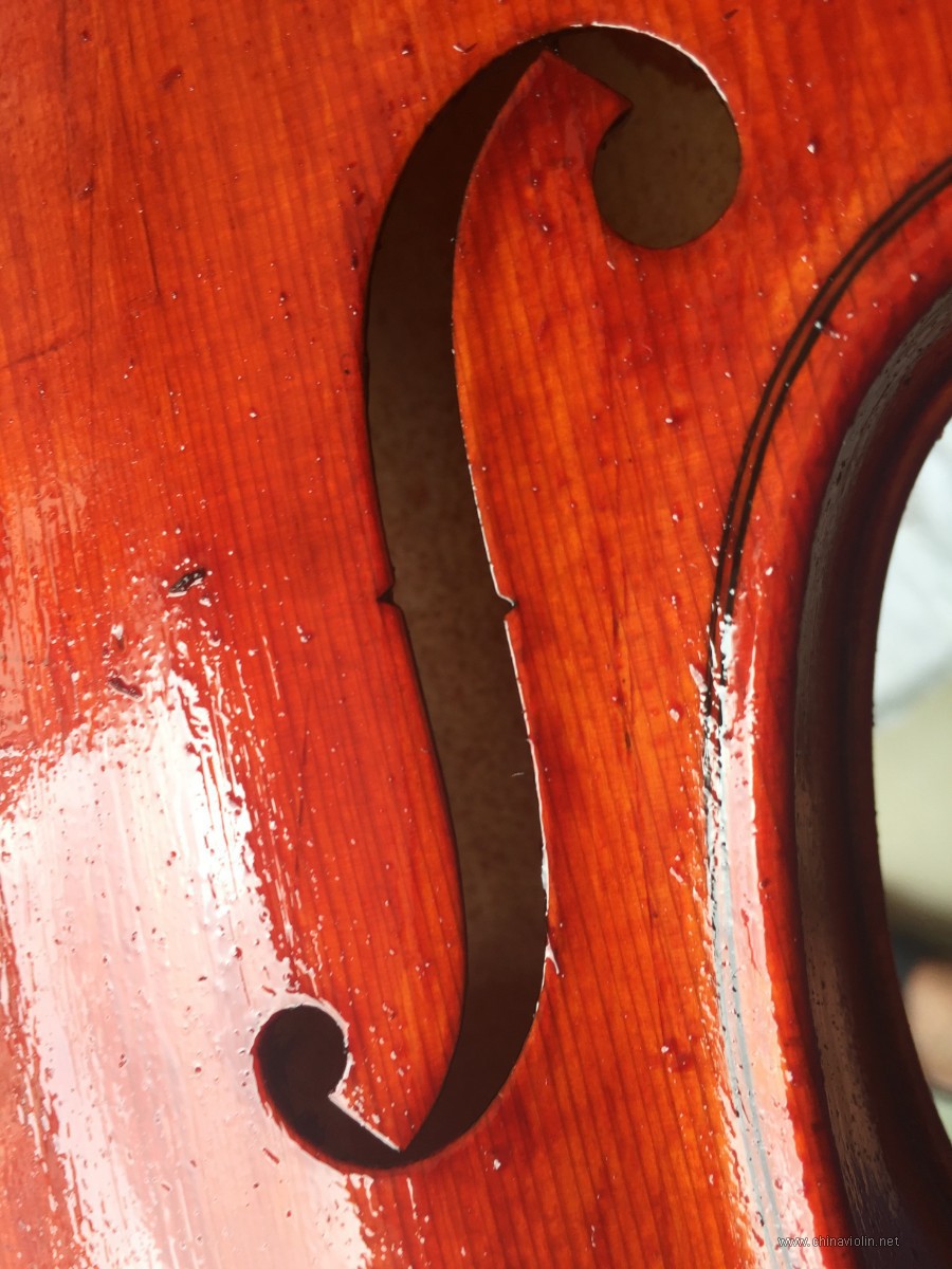

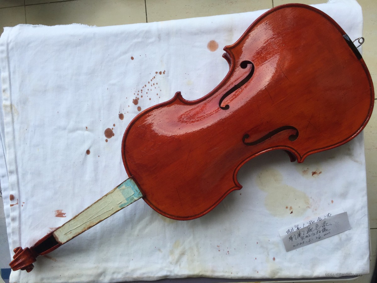

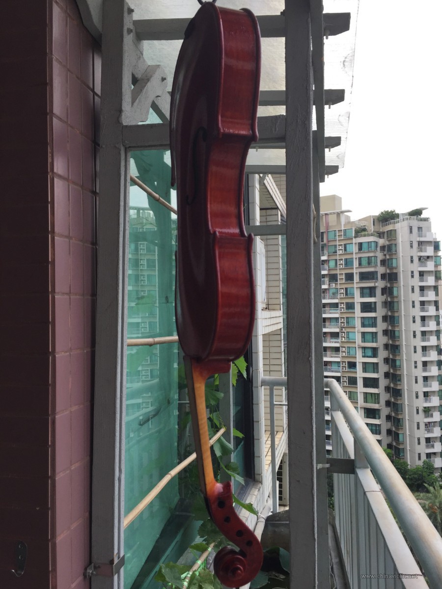

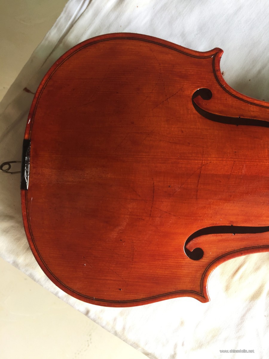

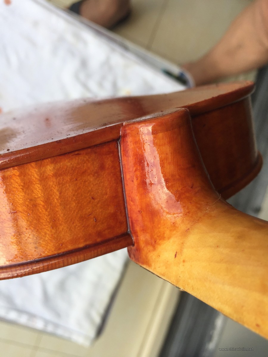

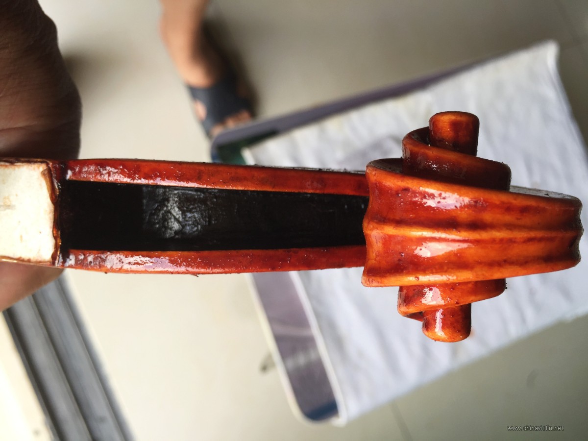

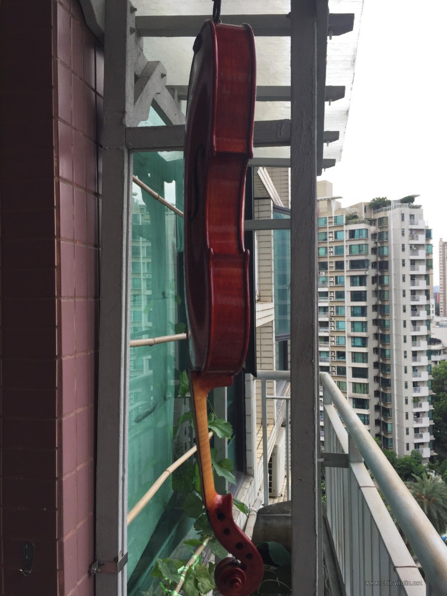

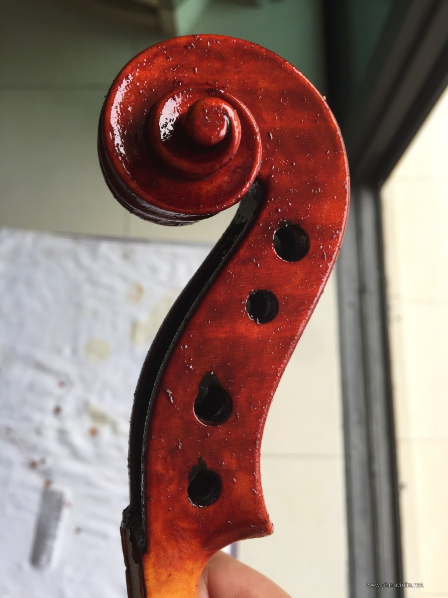

刷第5遍色漆。。。
发表于 2021-6-5 13:20:30 | 显示全部楼层
看上去够厚了,建议等装好琴试音后再确定是否必要刷或增刷多少遍。
xqm
谢谢春华之语老师您的建议 说实话,我现在实际上已经刷色漆十遍了(后来调整的刷色漆最多的遍数)。只是整理照片要又要花时间,所以上传的照片是延迟的。。。已成昨日黄花,可惜我没办法倒回去按照您的建议做  详情 回复 发表于 2021-6-6 09:36
 楼主| 发表于 2021-6-6 09:36:57 | 显示全部楼层
谢谢春华之语老师您的建议
说实话,我现在实际上已经刷色漆十遍了(后来调整的刷色漆最多的遍数)。只是整理照片要又要花时间,所以上传的照片是延迟的。。。已成昨日黄花,可惜我没办法倒回去按照您的建议做了。。。

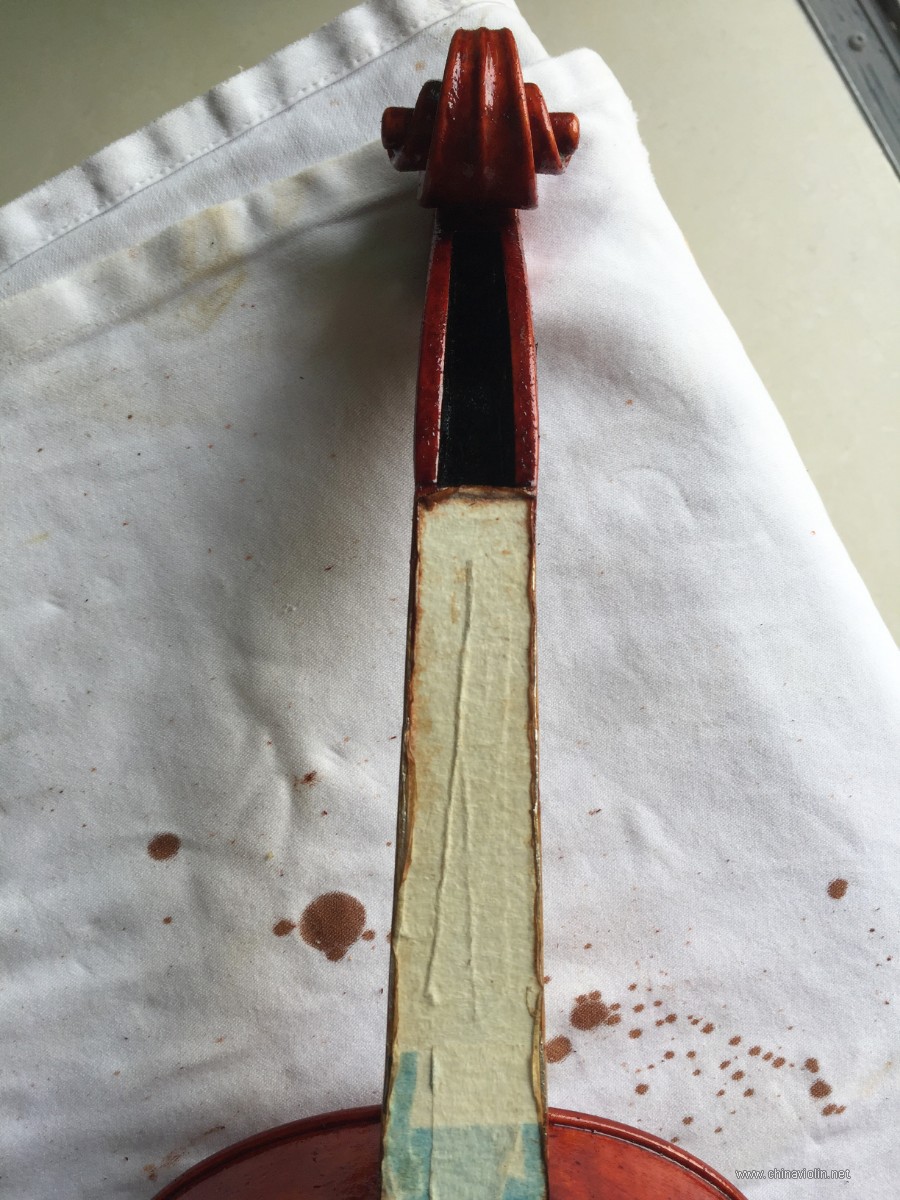

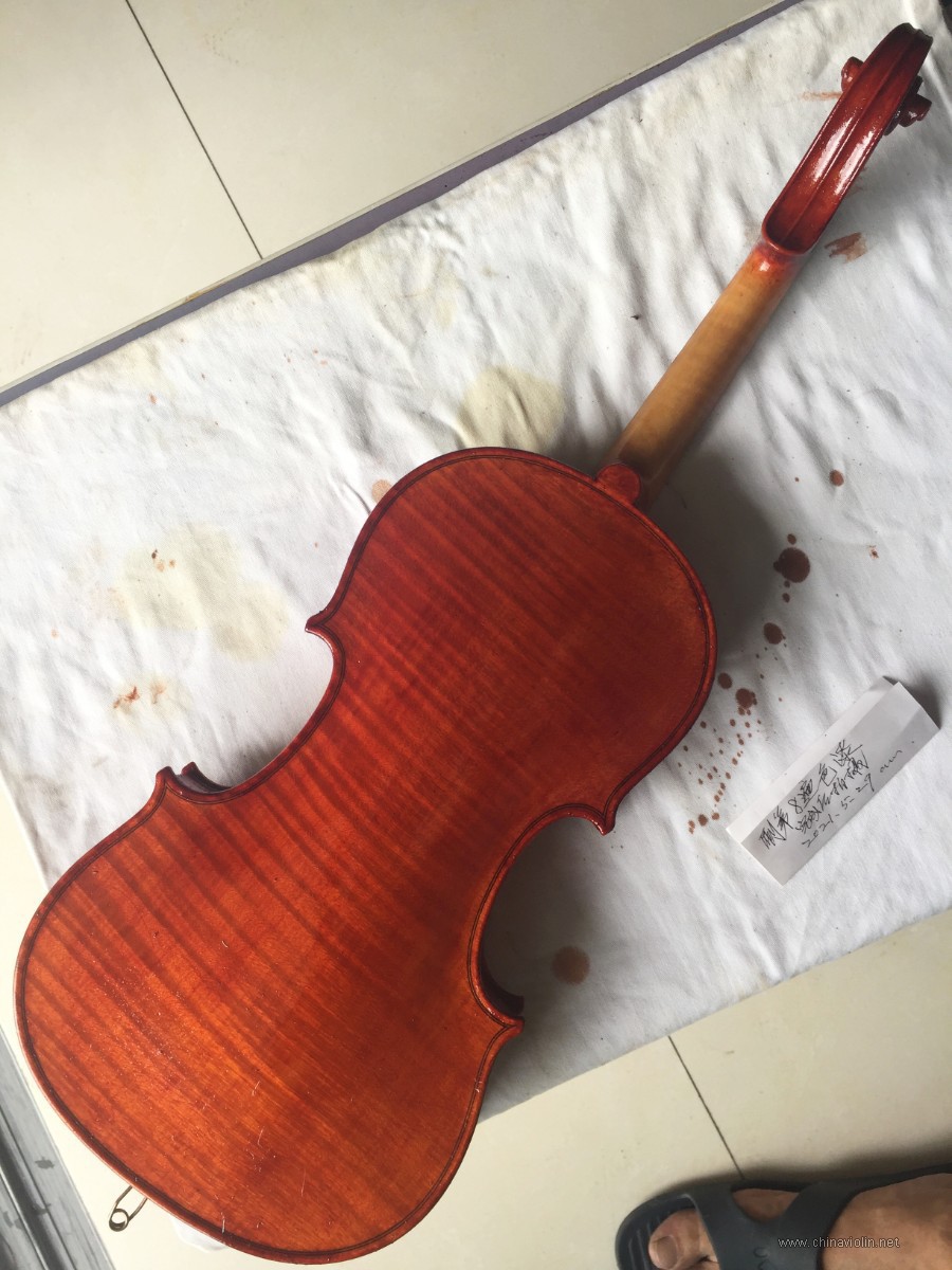

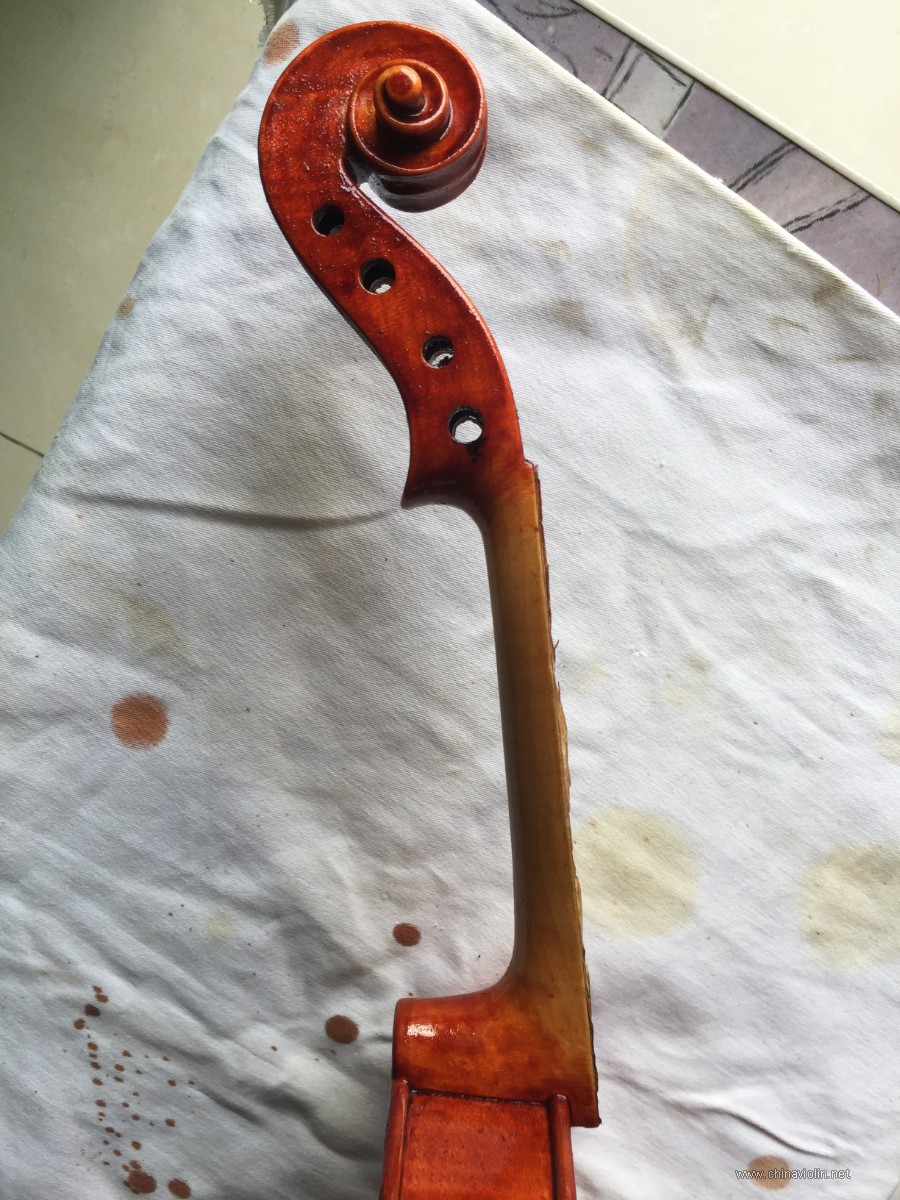

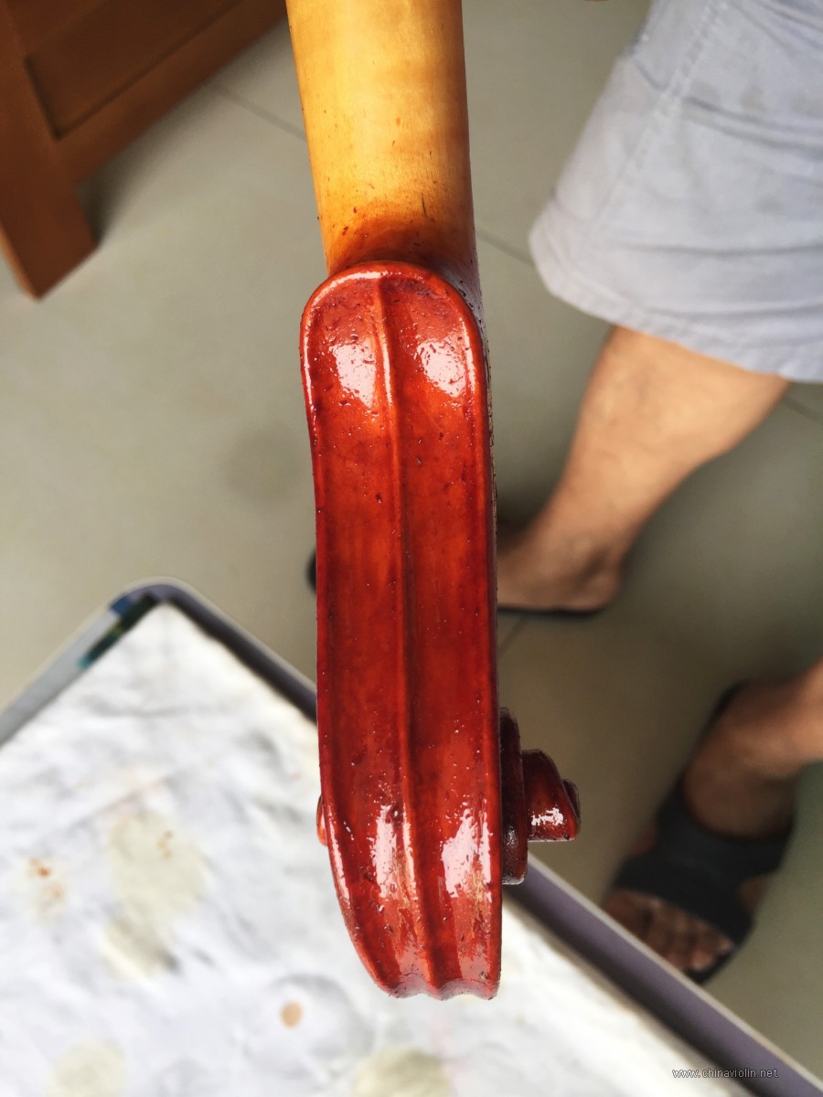

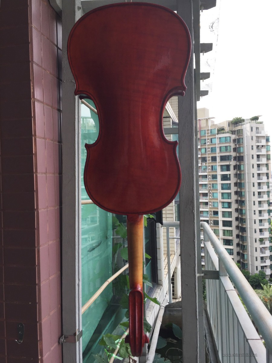

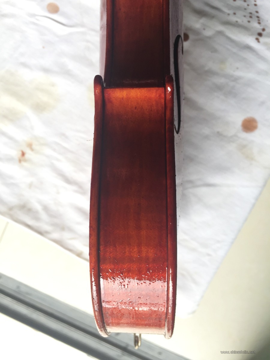

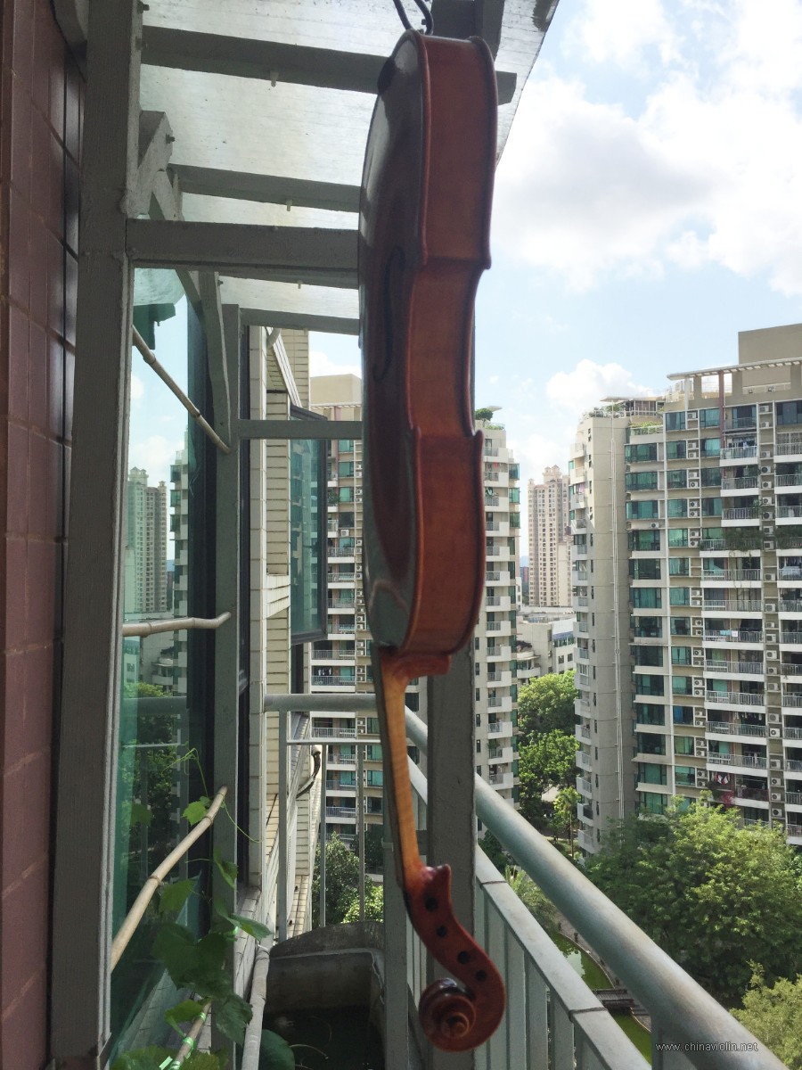

 楼主| 发表于 2021-6-6 09:40:02 | 显示全部楼层

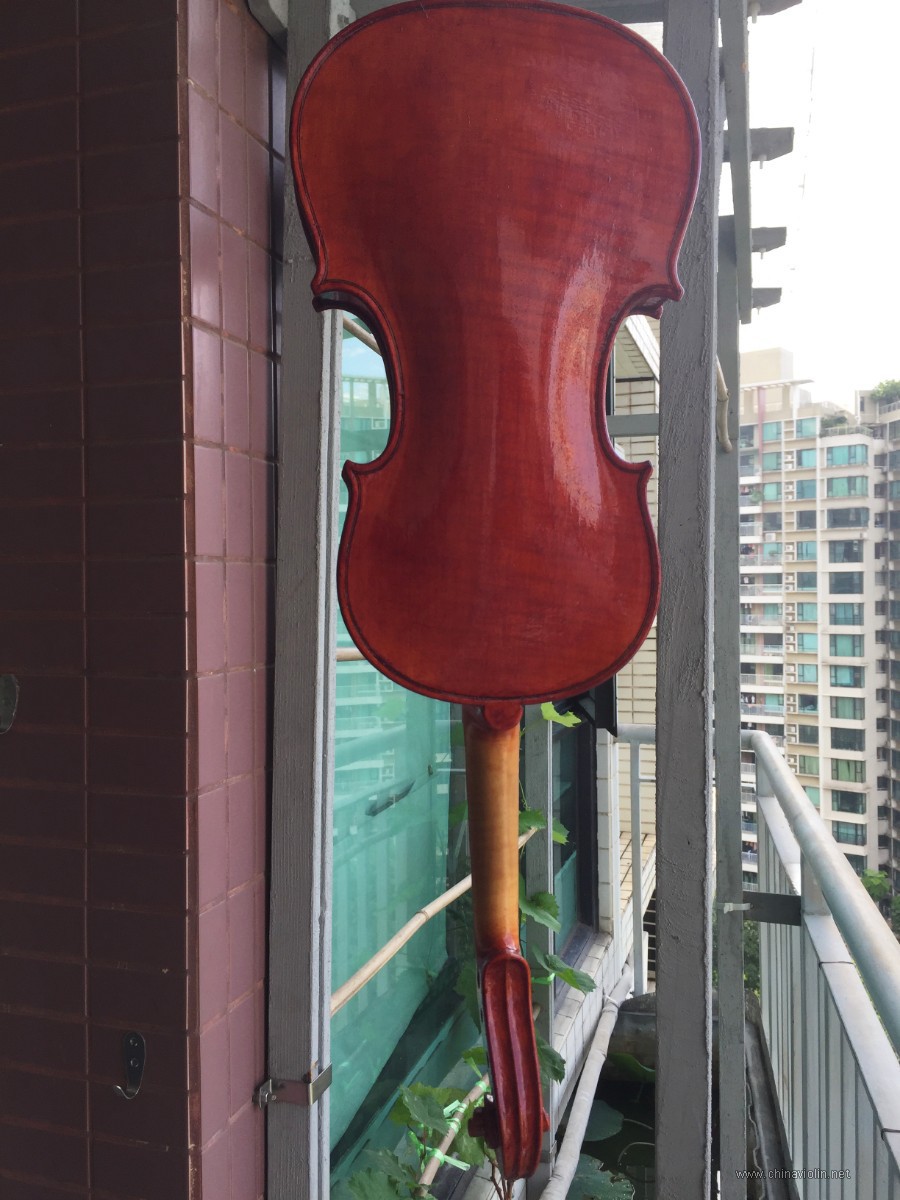

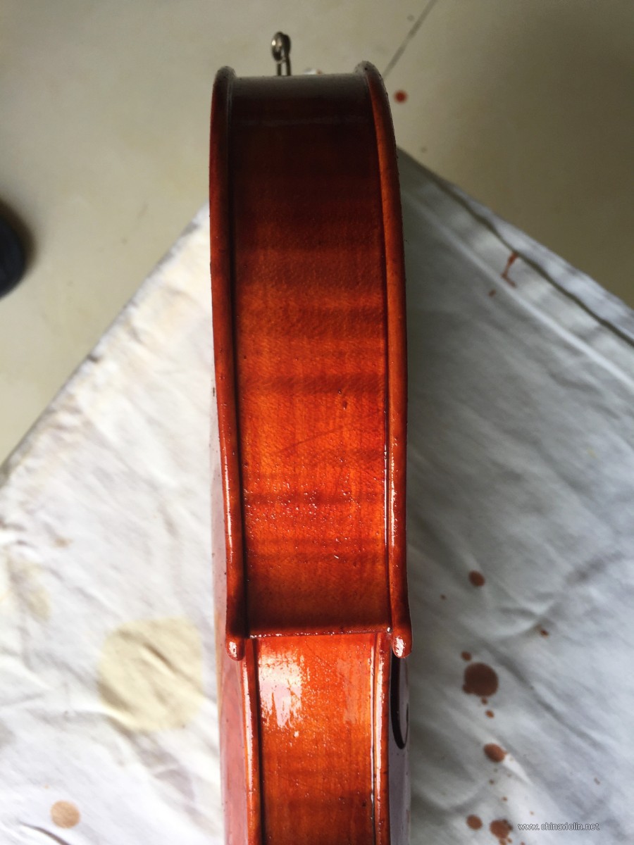

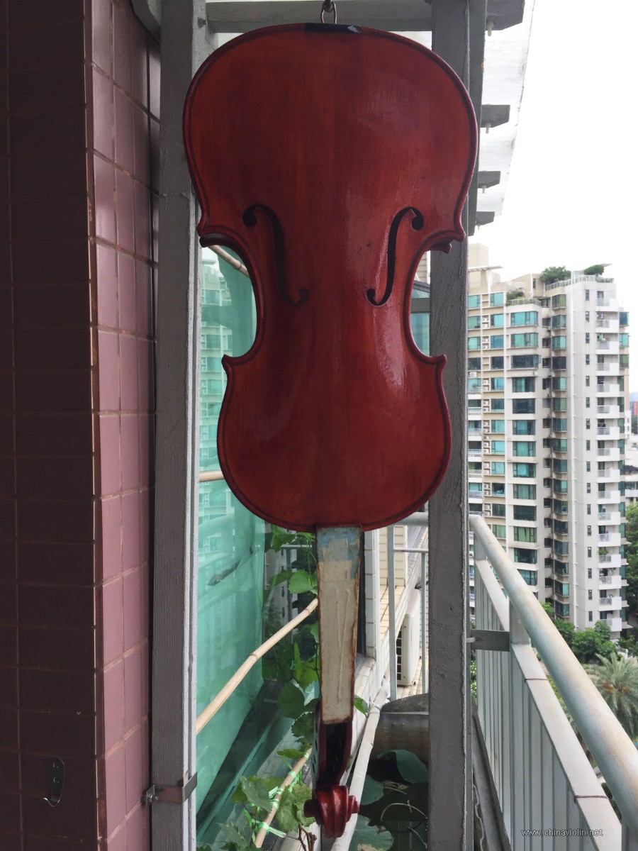

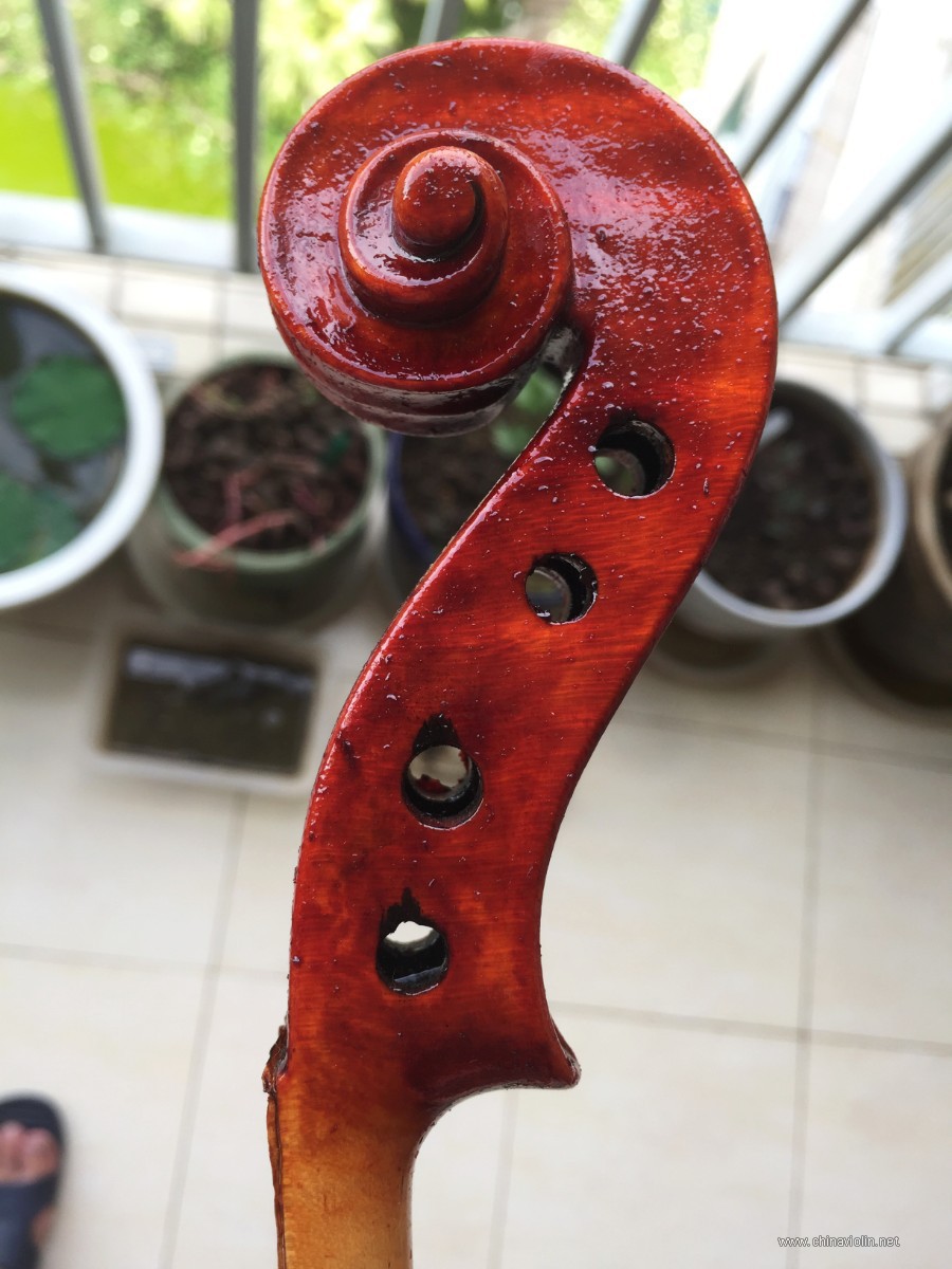

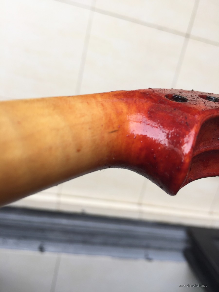

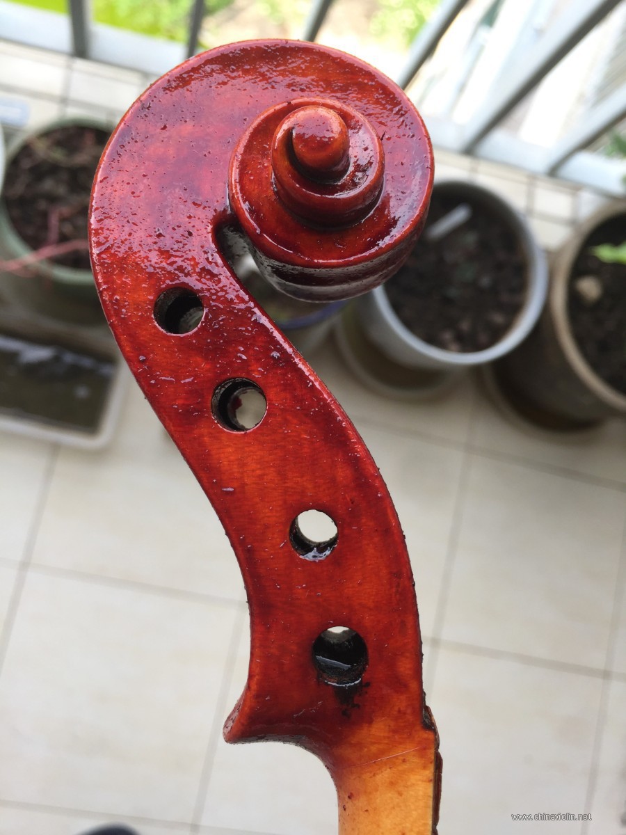

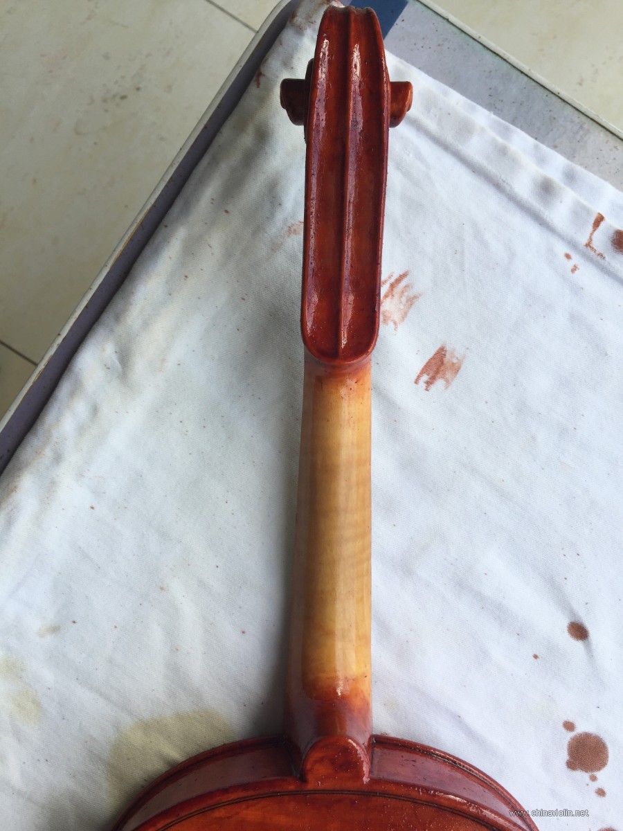

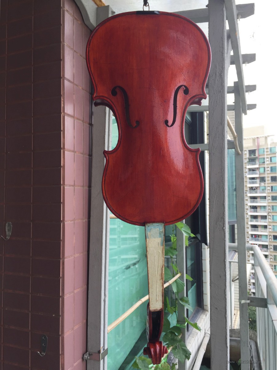

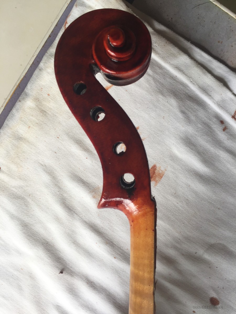

刷第6遍色漆。。。

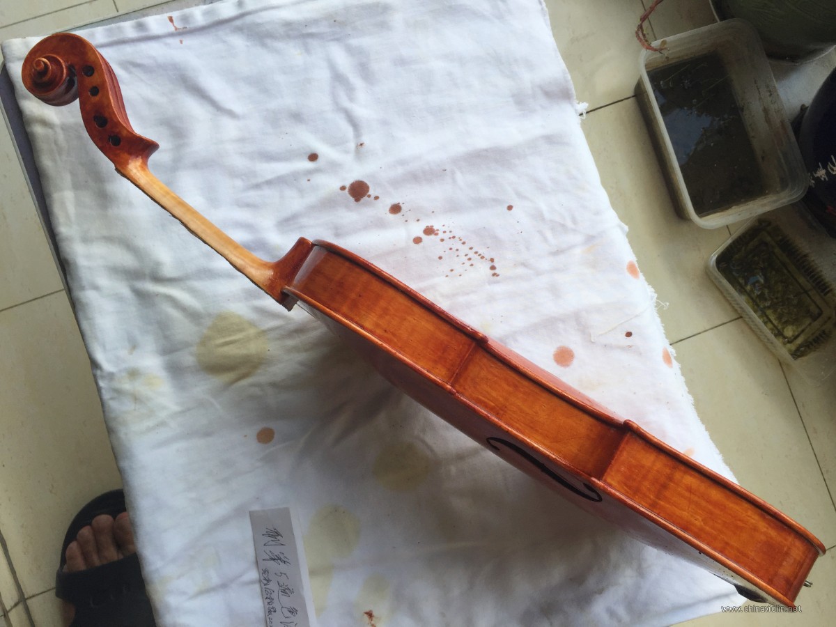

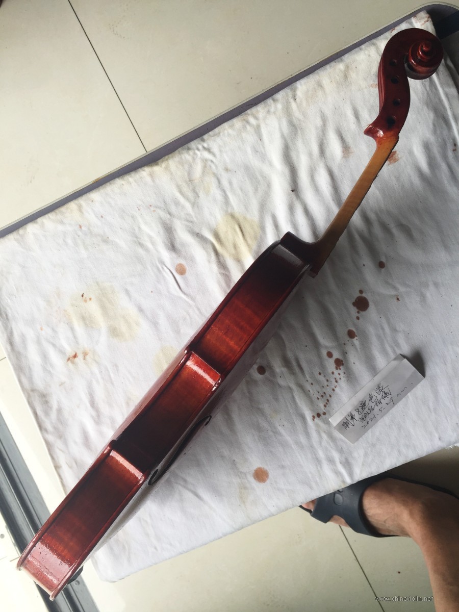

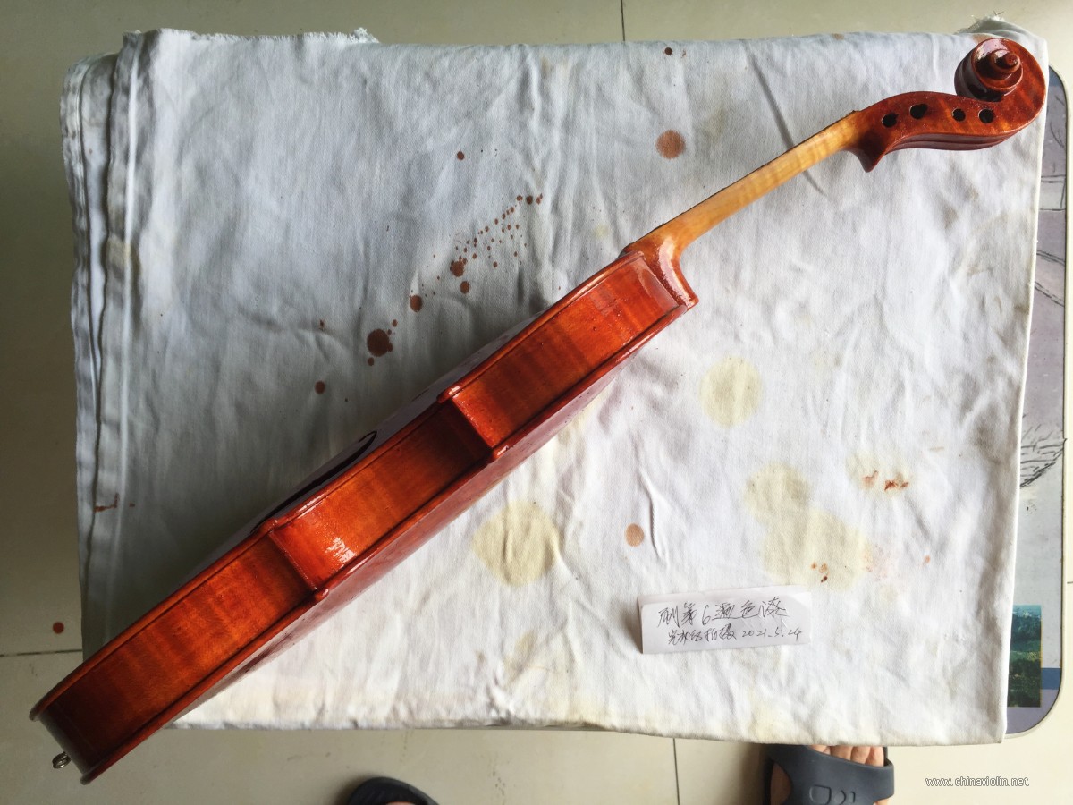

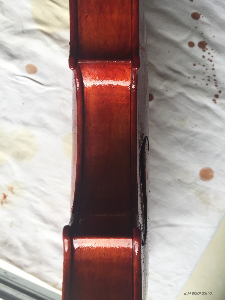

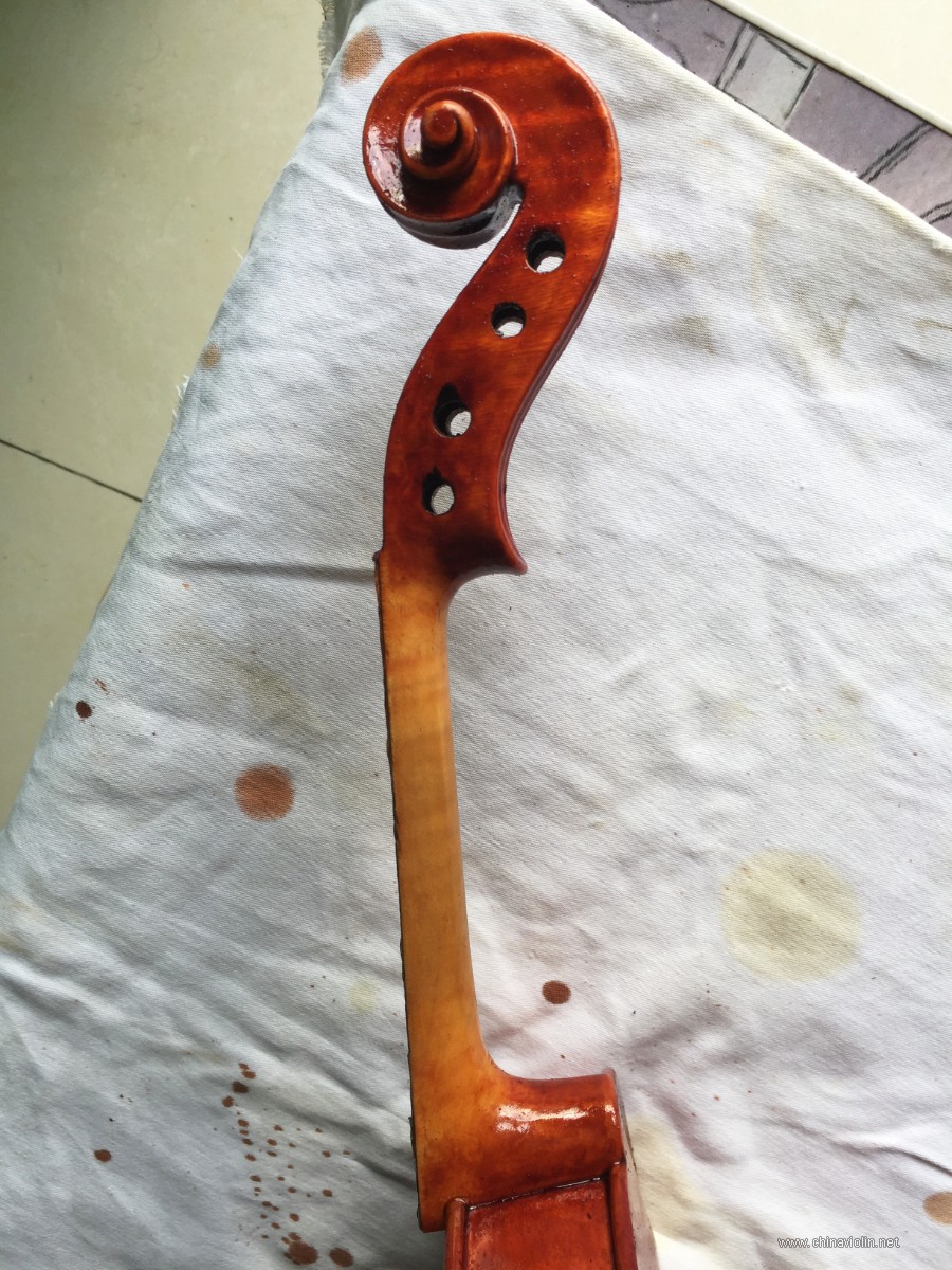

 楼主| 发表于 2021-6-6 10:04:58 | 显示全部楼层

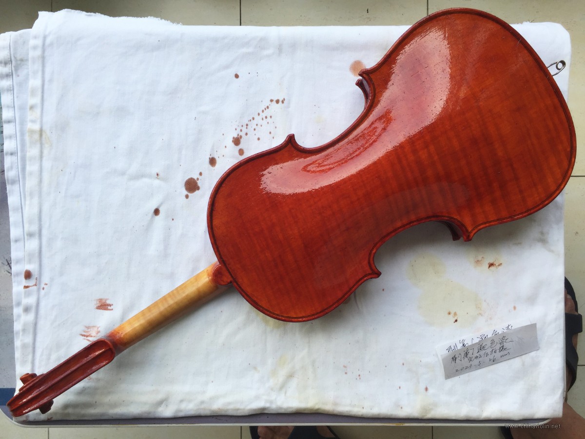

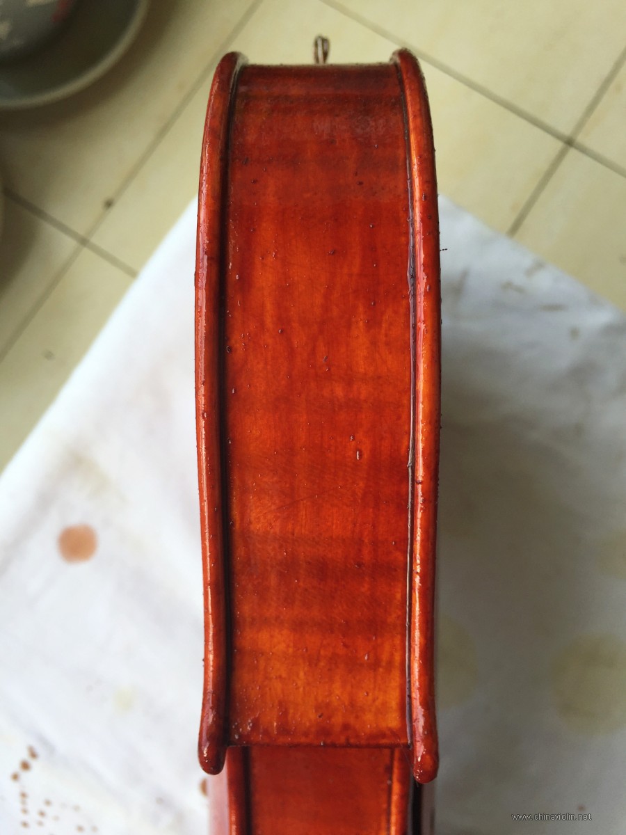

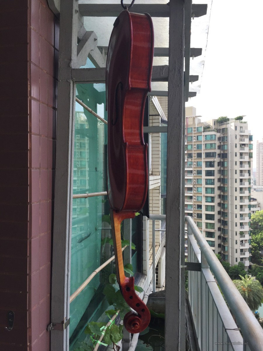

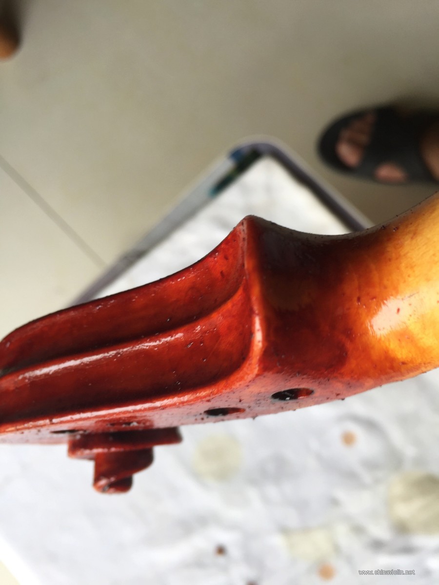

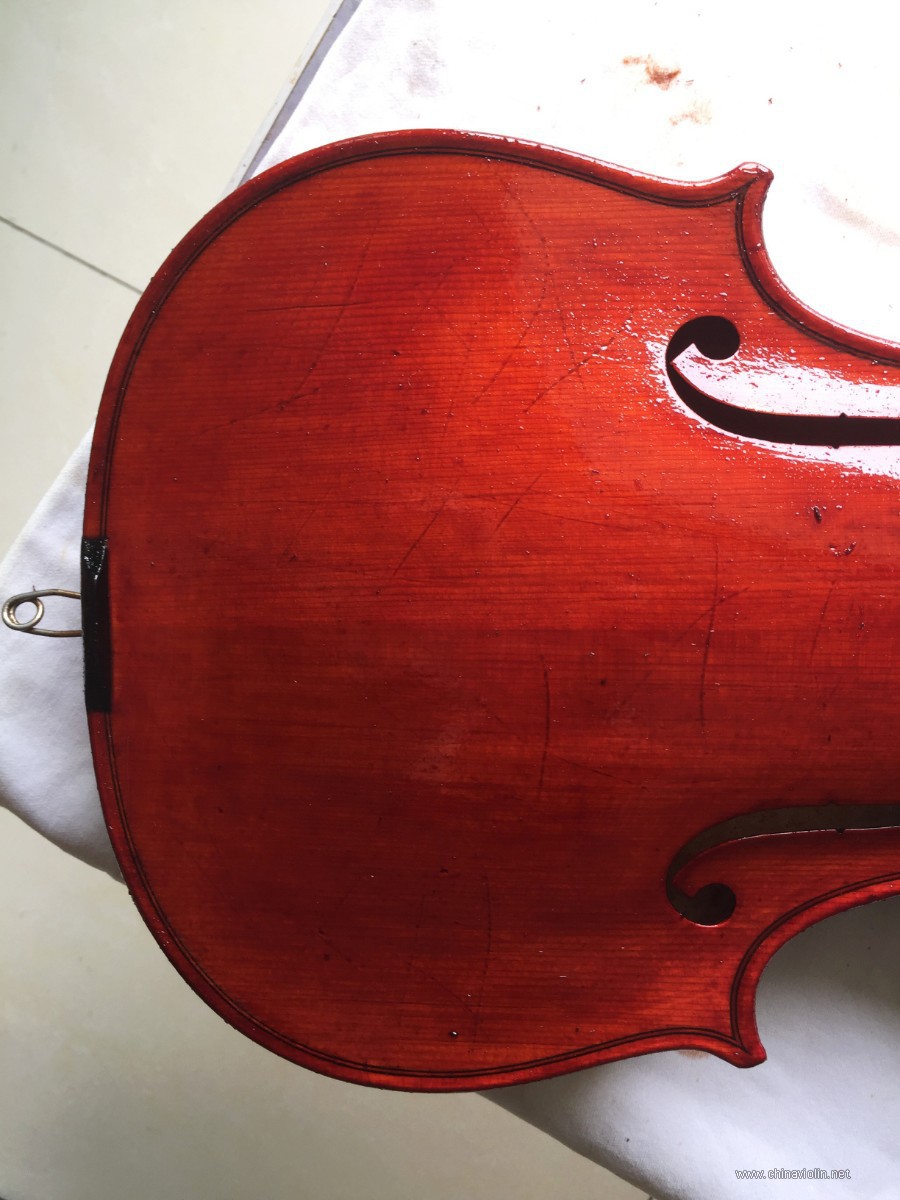

刷色漆,第1、2、3遍,每遍刷色漆干了之后会打磨。
而第4、5、6、7、8、9遍,每遍刷色漆干了之后不用打磨。
直到第10遍也就是最后一遍色漆刷完干了之后才做打磨,也就是做最后的打磨。

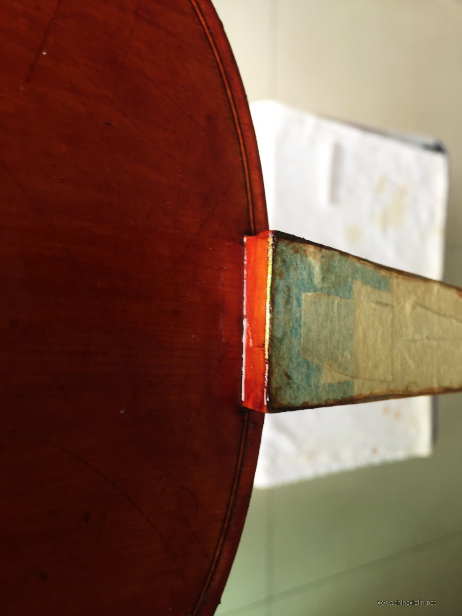

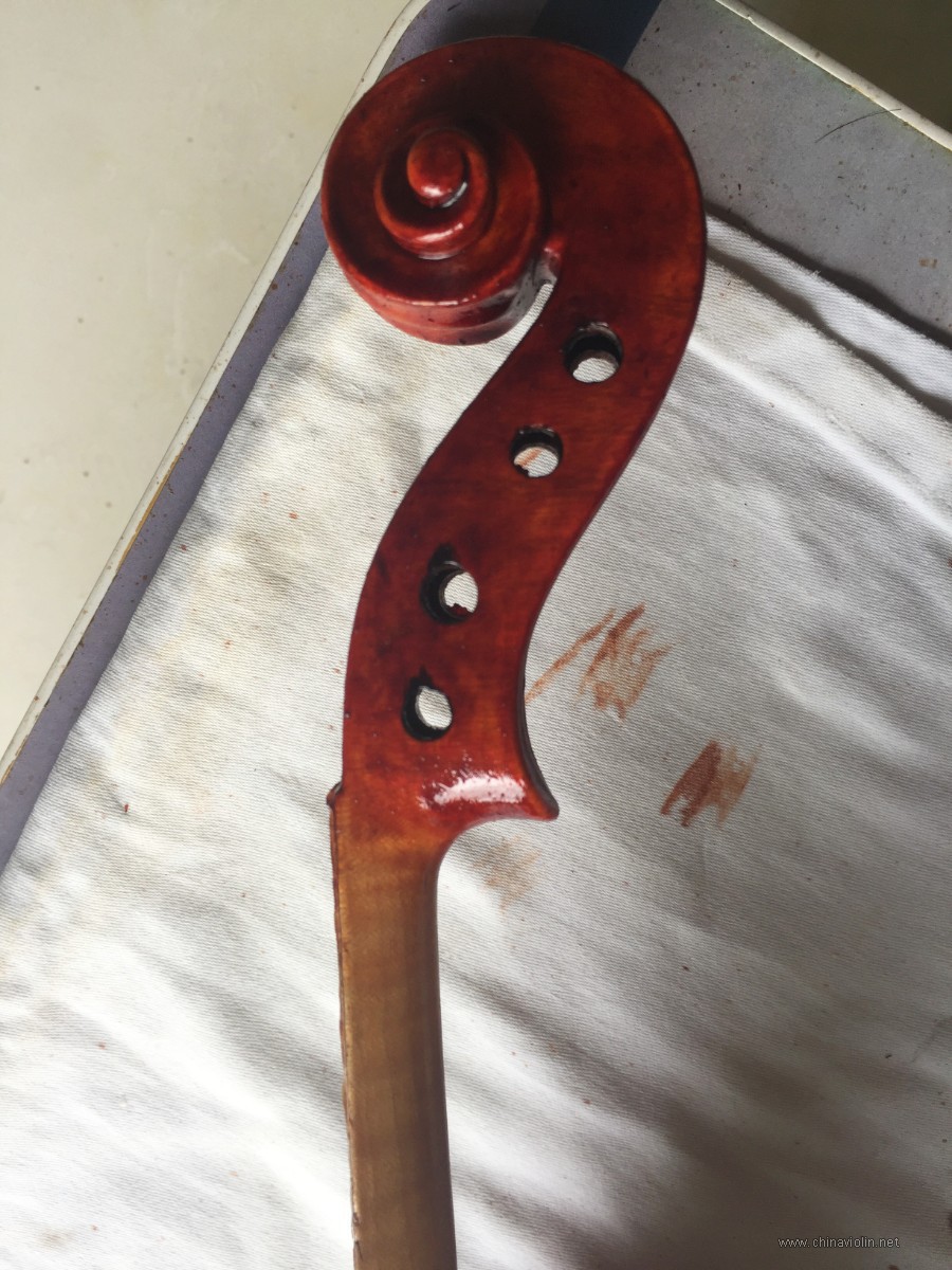

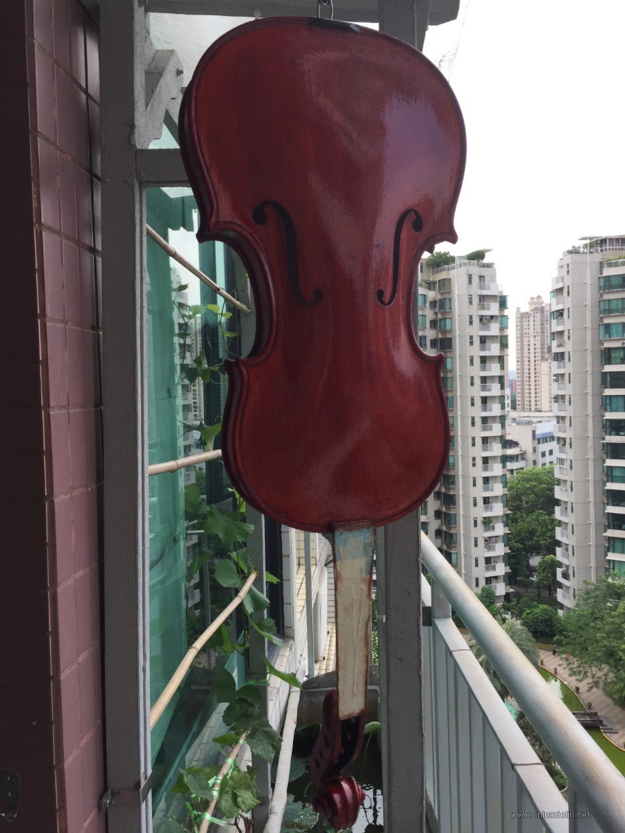

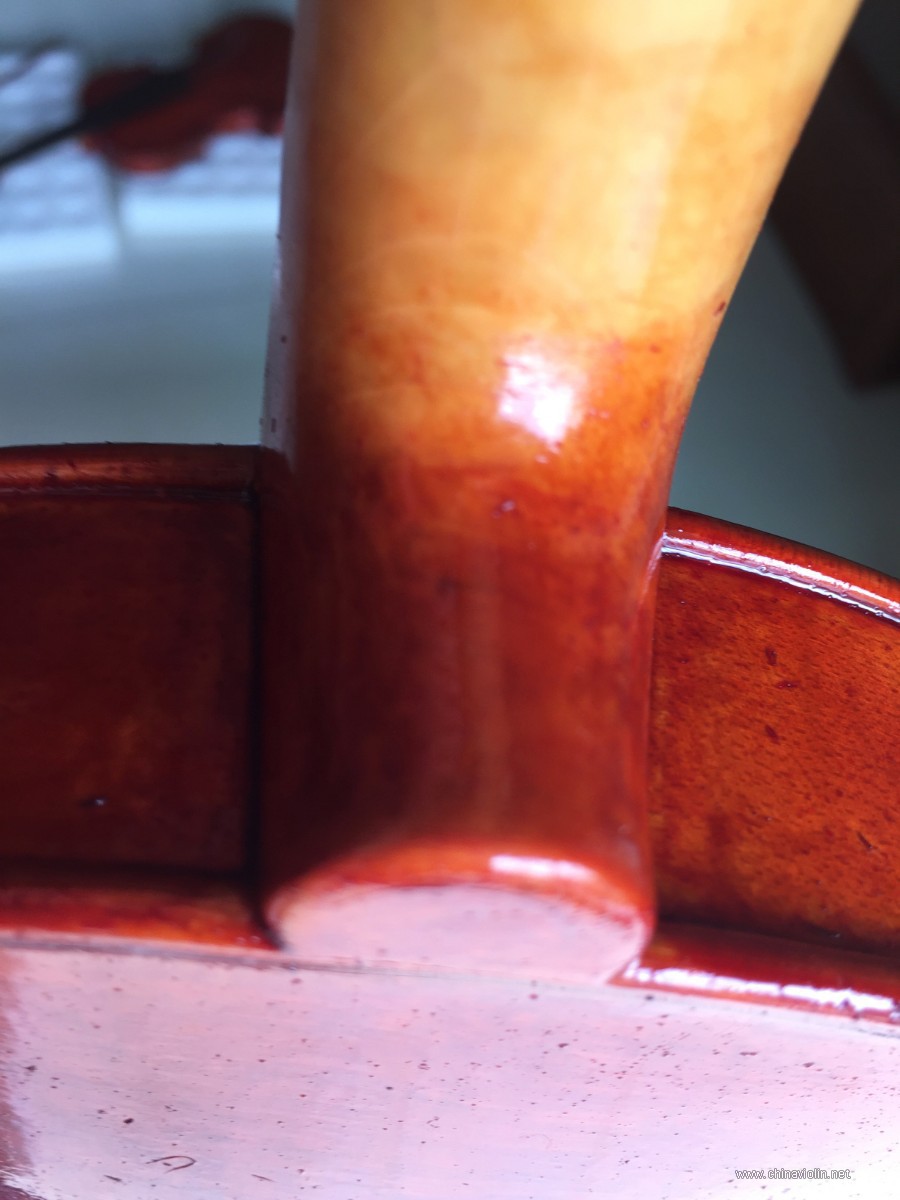

 楼主| 发表于 2021-6-6 10:58:08 | 显示全部楼层

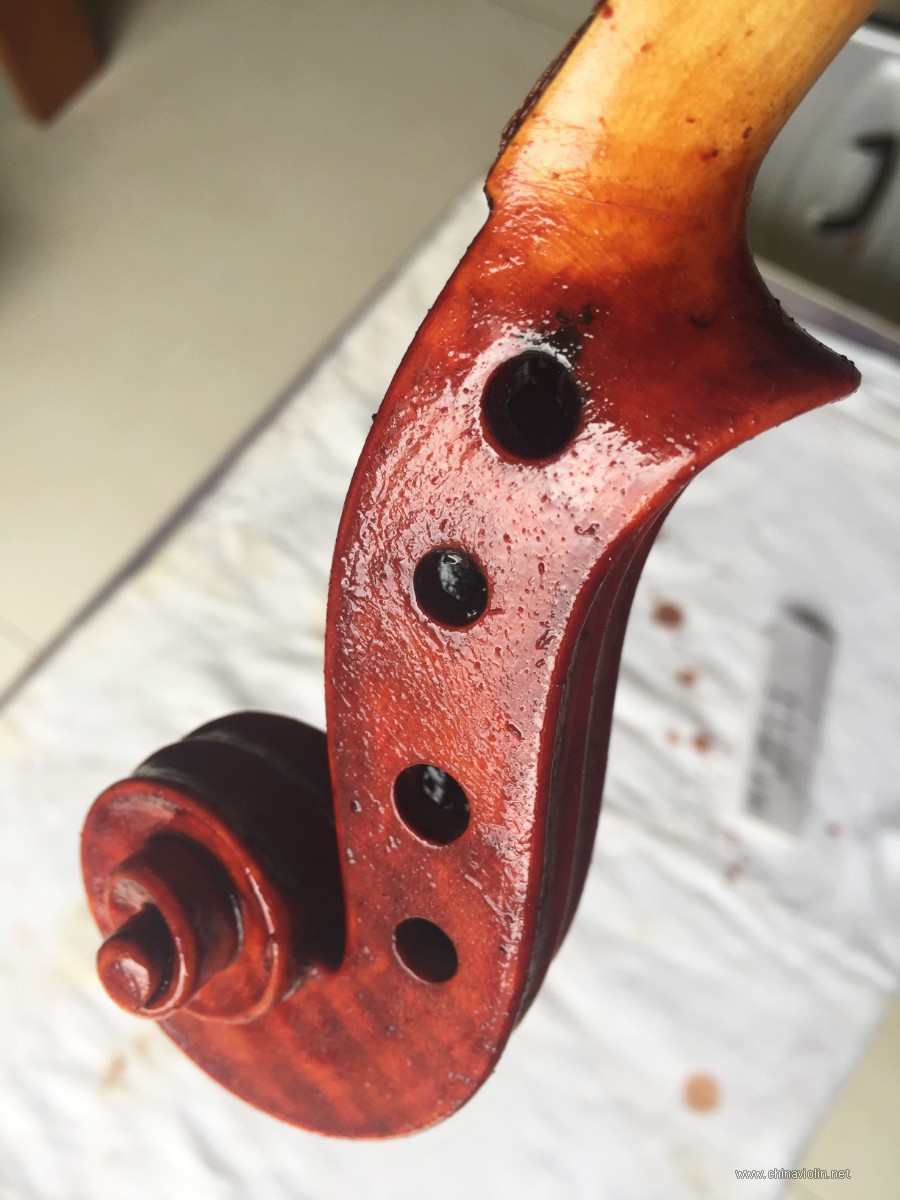

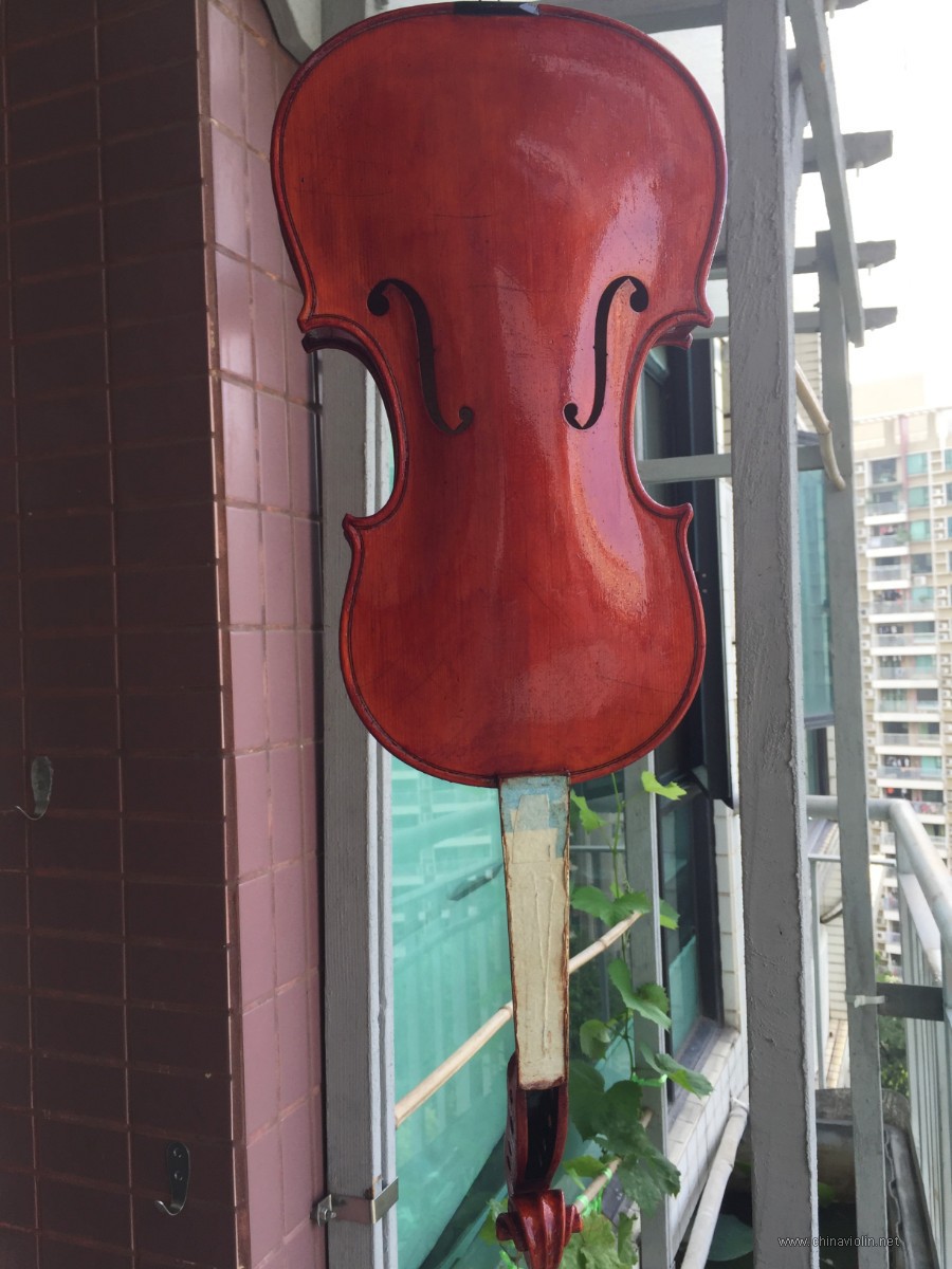

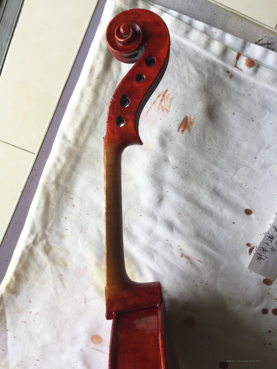

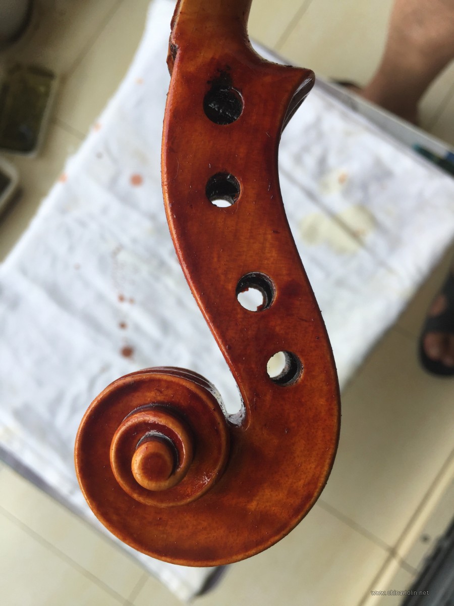

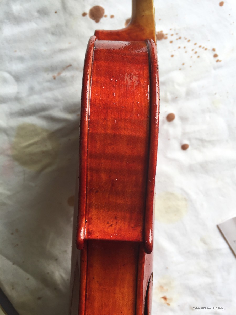

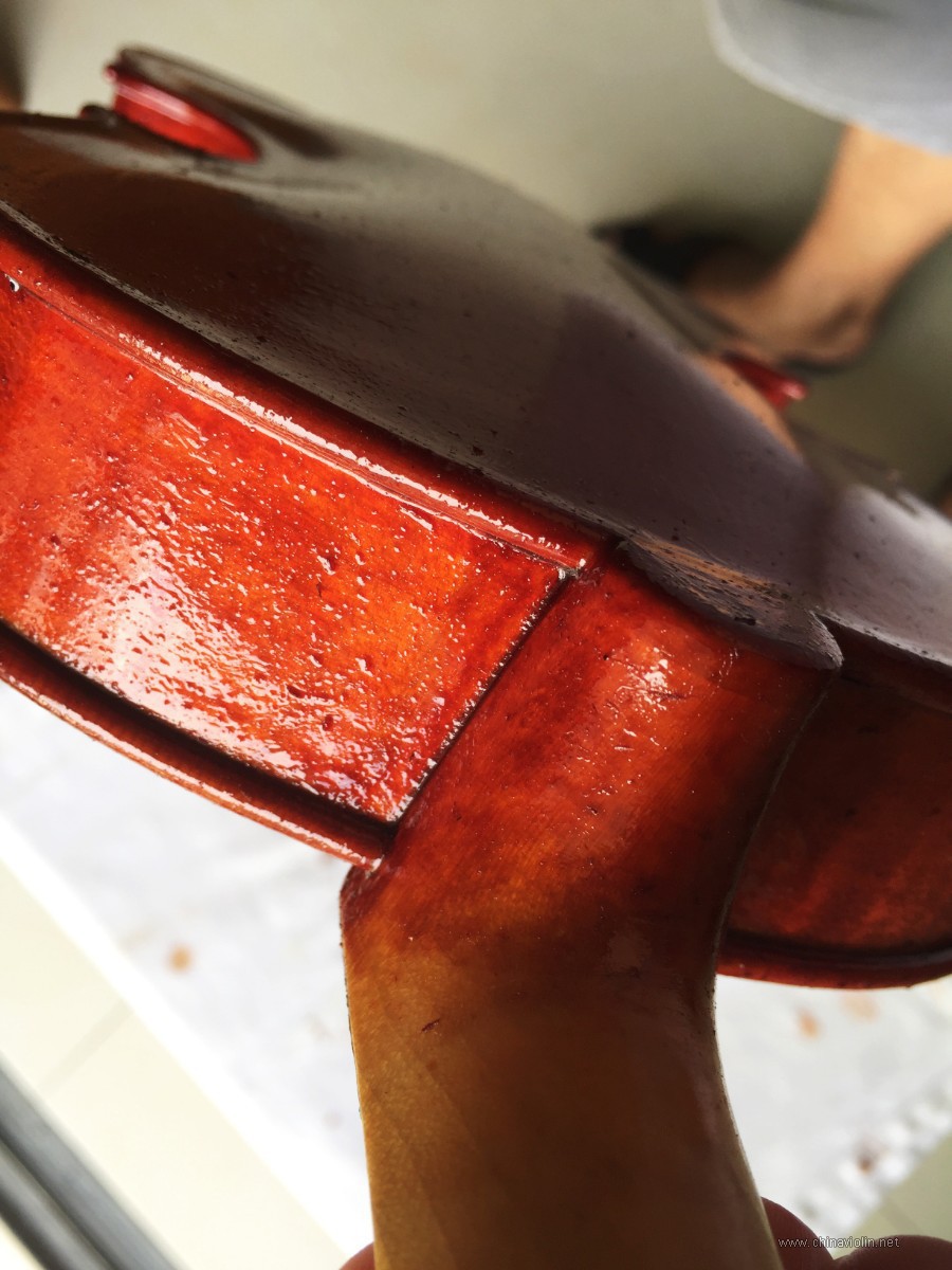

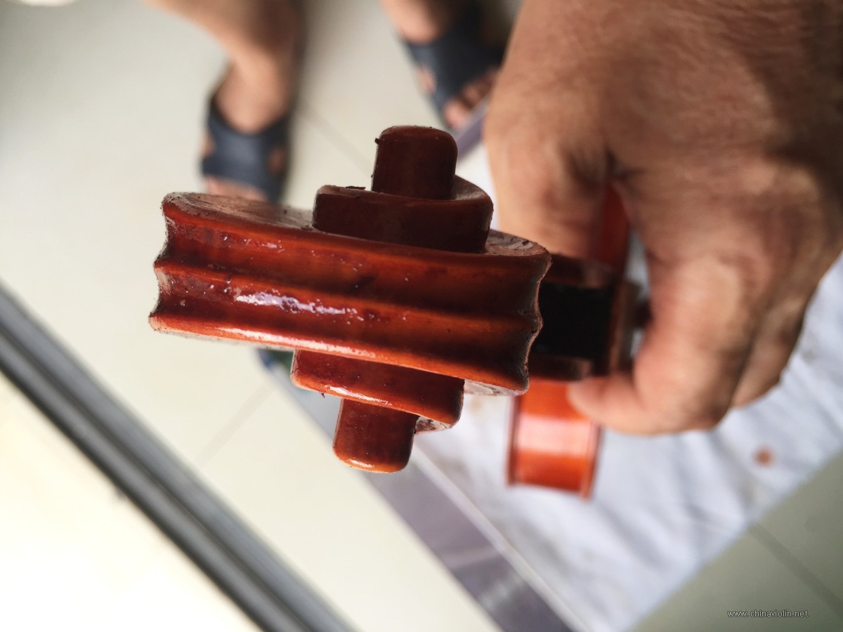

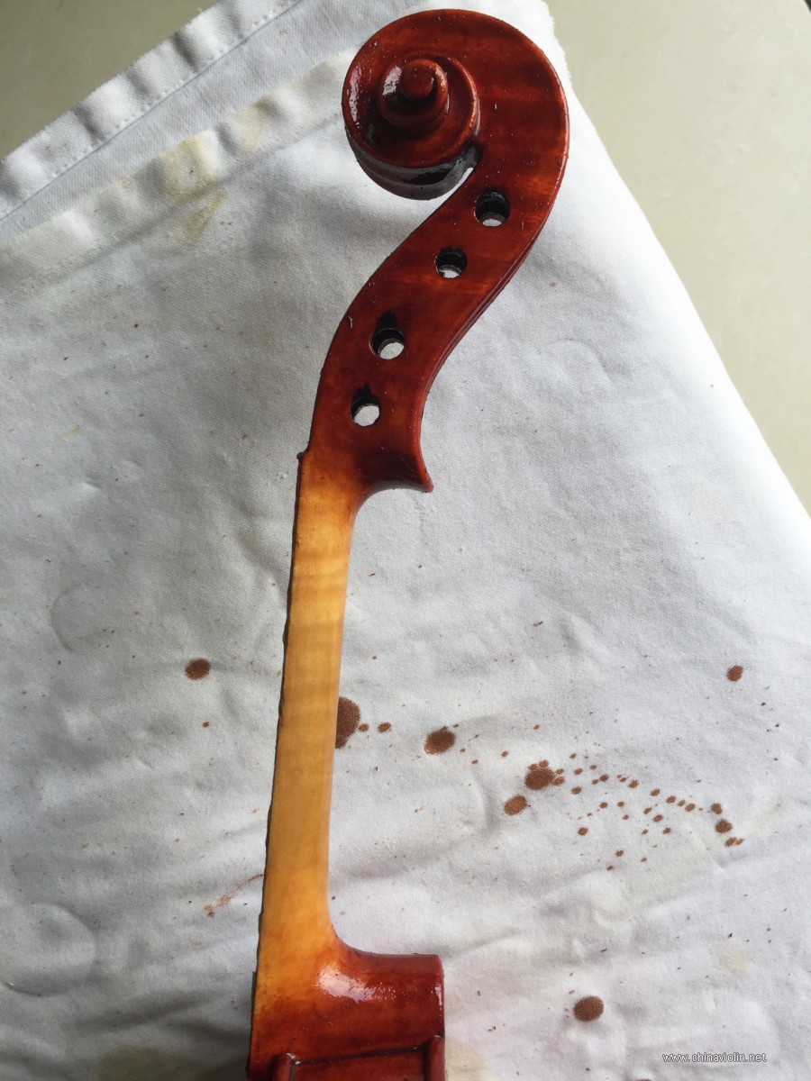

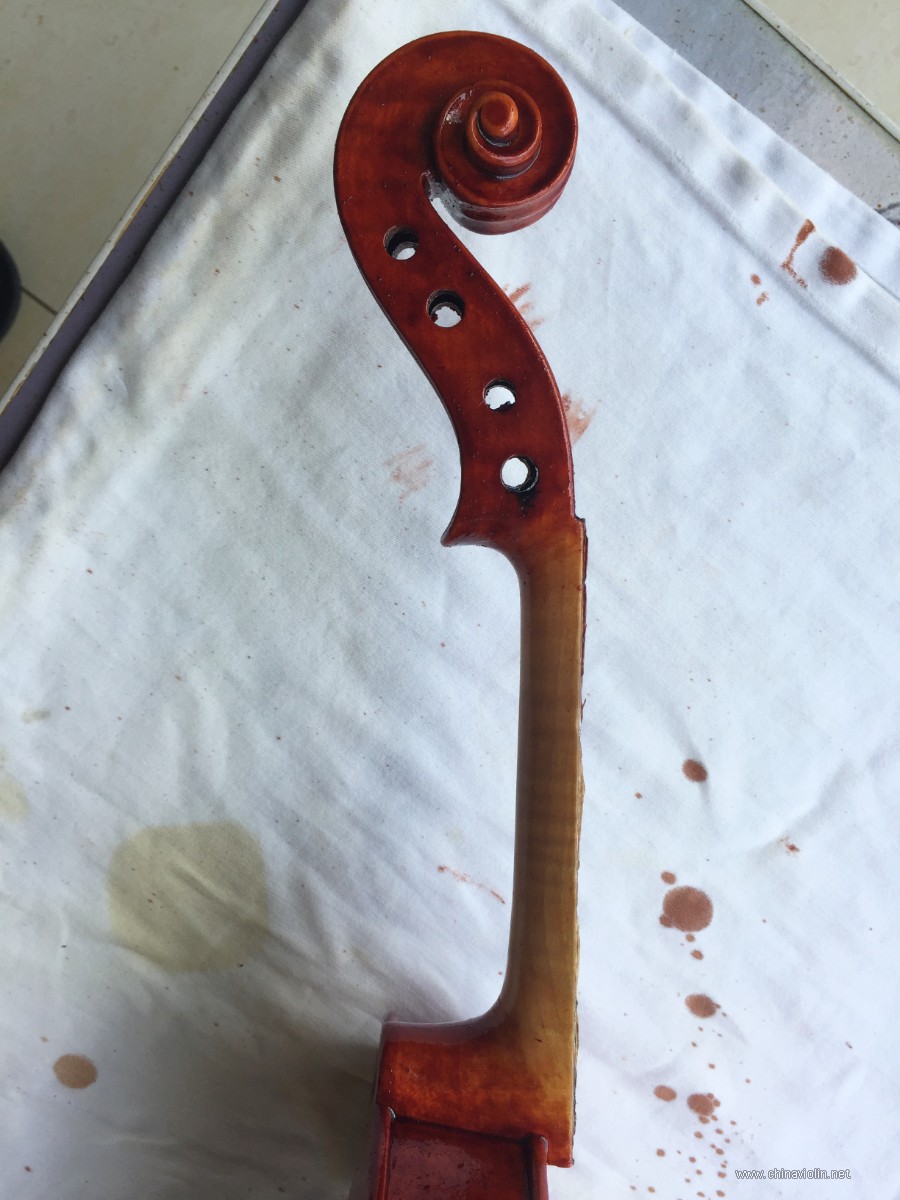

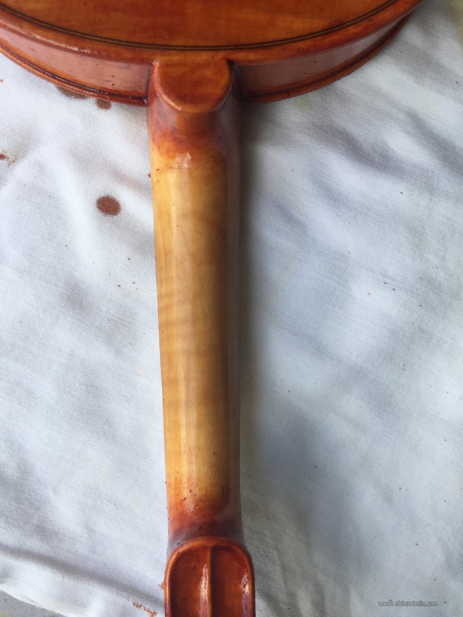

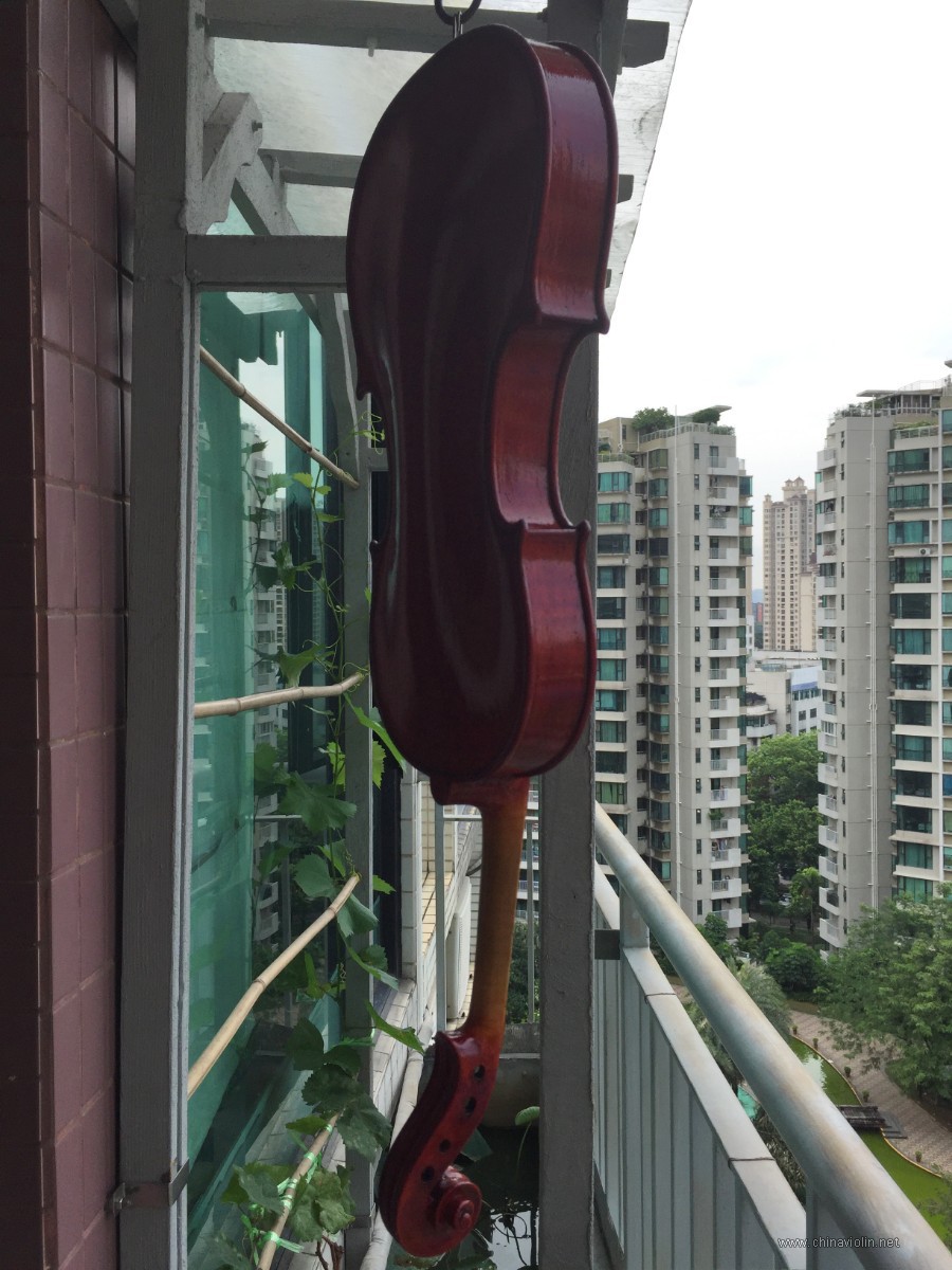

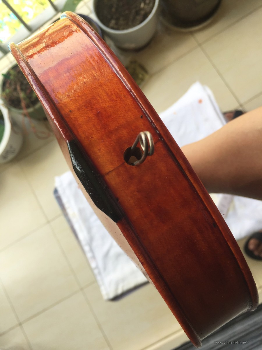

刷第7遍色漆。。。

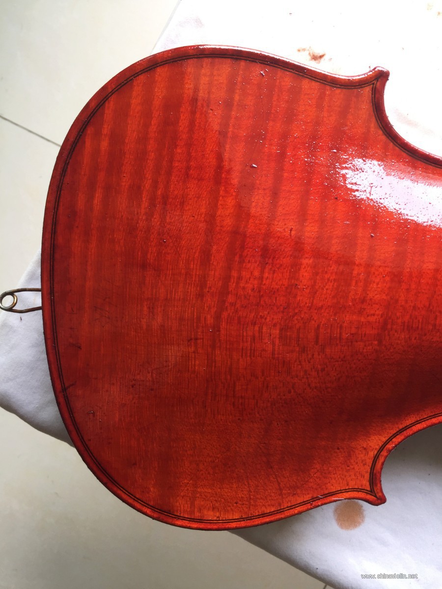

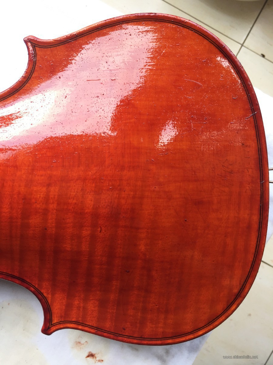

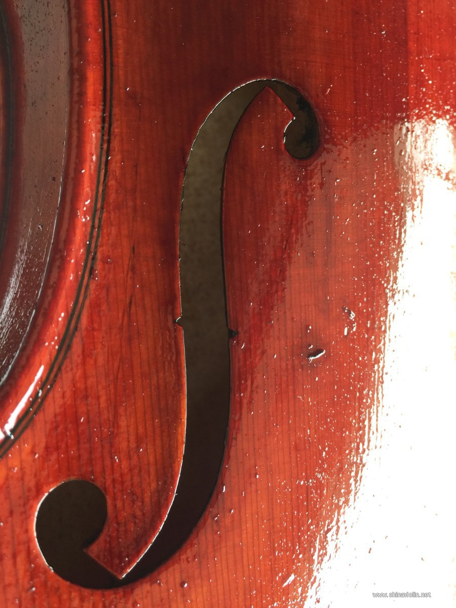

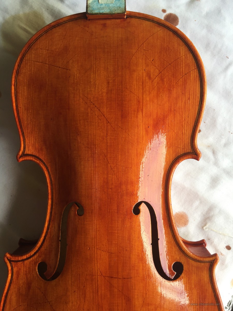

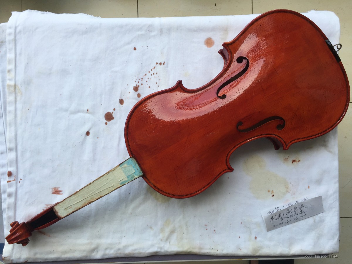

发表于 2021-6-6 14:28:09 | 显示全部楼层
感觉漆刷多了,气泡似乎多了,光洁度也变差了。不过我对制琴没有研究,只是凭印象,不必当真。
xqm
谢谢太极神人老师您的意见 。 我最后要用细砂纸、细海绵砂和牙膏打磨,以修整气泡、杂质和光洁度不良等的问题。。。  详情 回复 发表于 2021-6-7 09:43
 楼主| 发表于 2021-6-7 09:43:12 | 显示全部楼层
太极神人 发表于 2021-6-6 14:28
感觉漆刷多了,气泡似乎多了,光洁度也变差了。不过我对制琴没有研究,只是凭印象,不必当真。 ...
谢谢太极神人老师您的意见  。
静候佳音。  详情 回复 发表于 2021-6-7 09:46

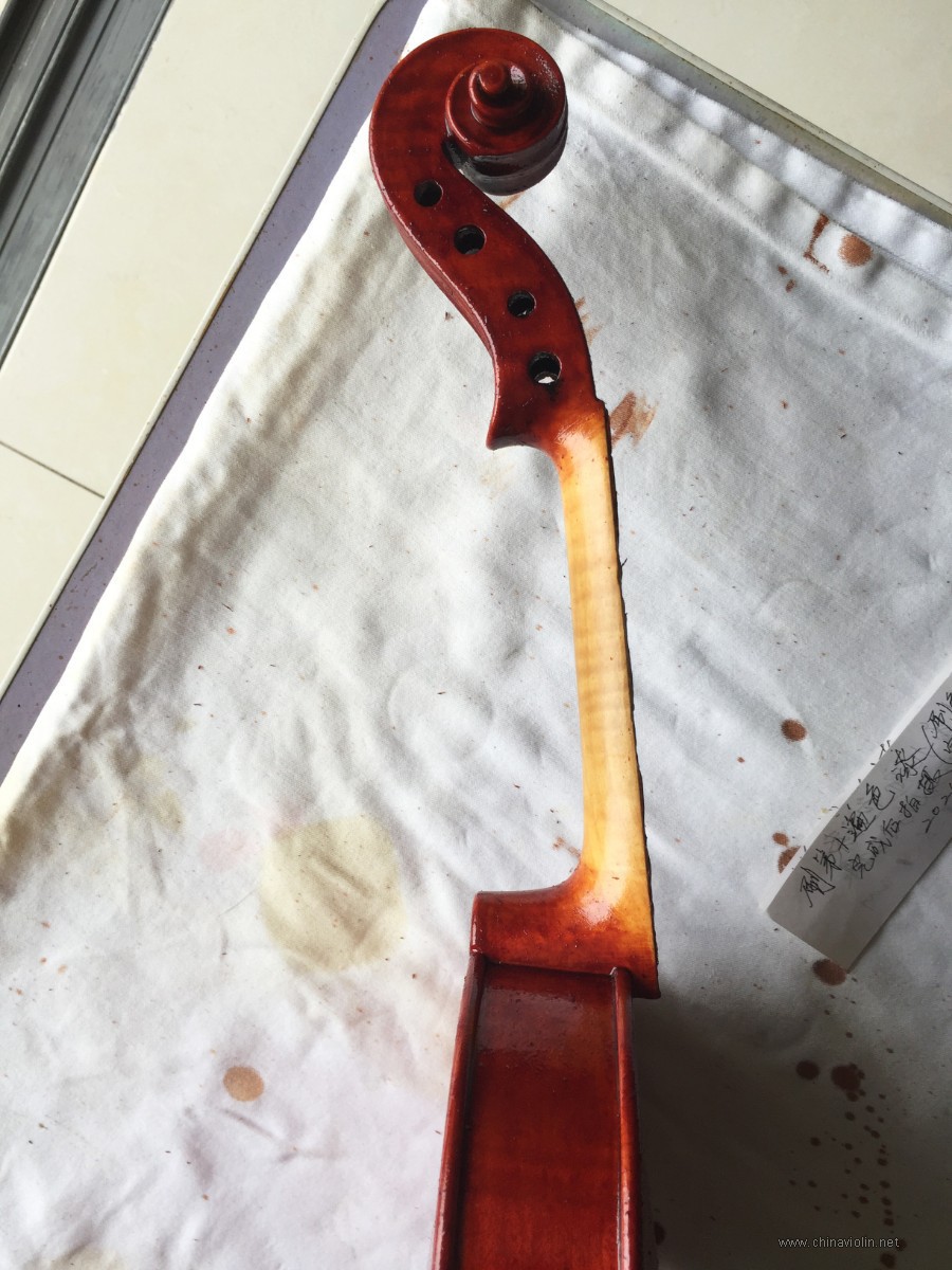

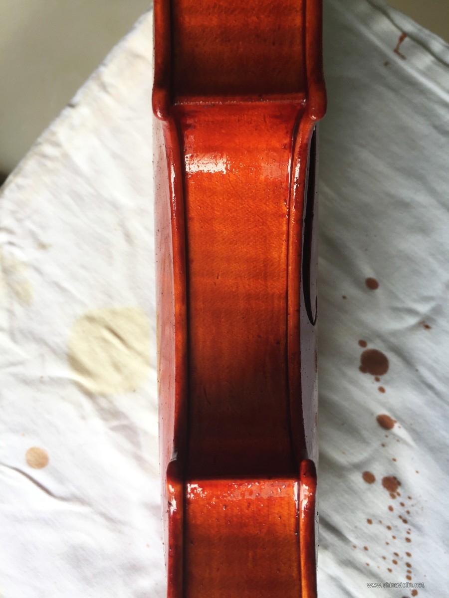

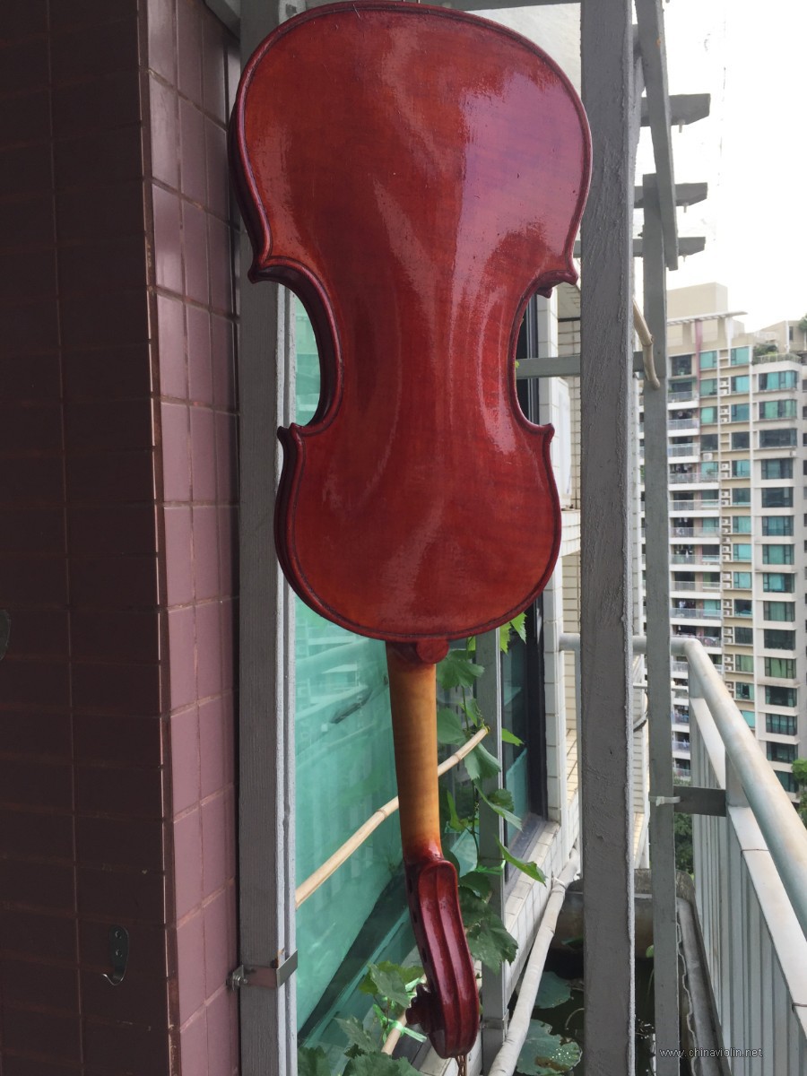

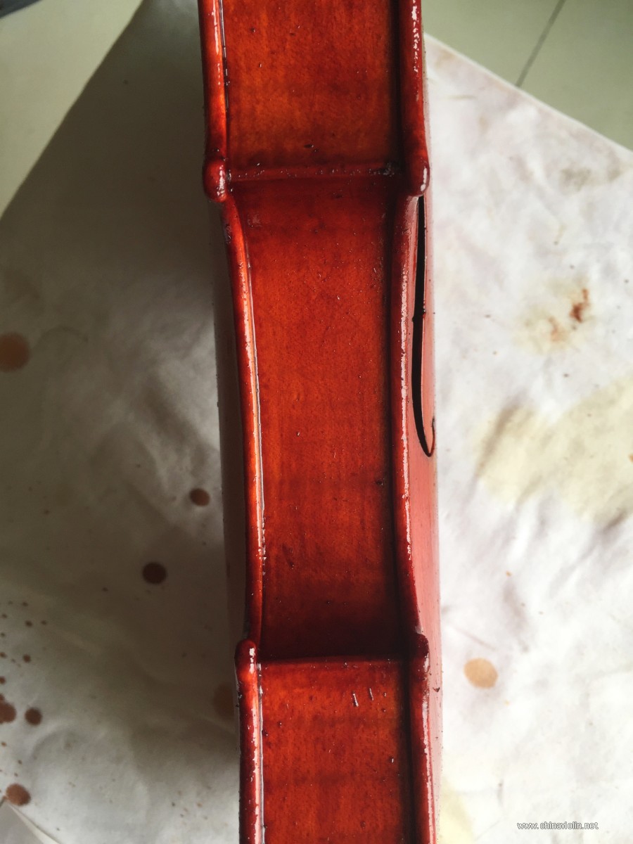

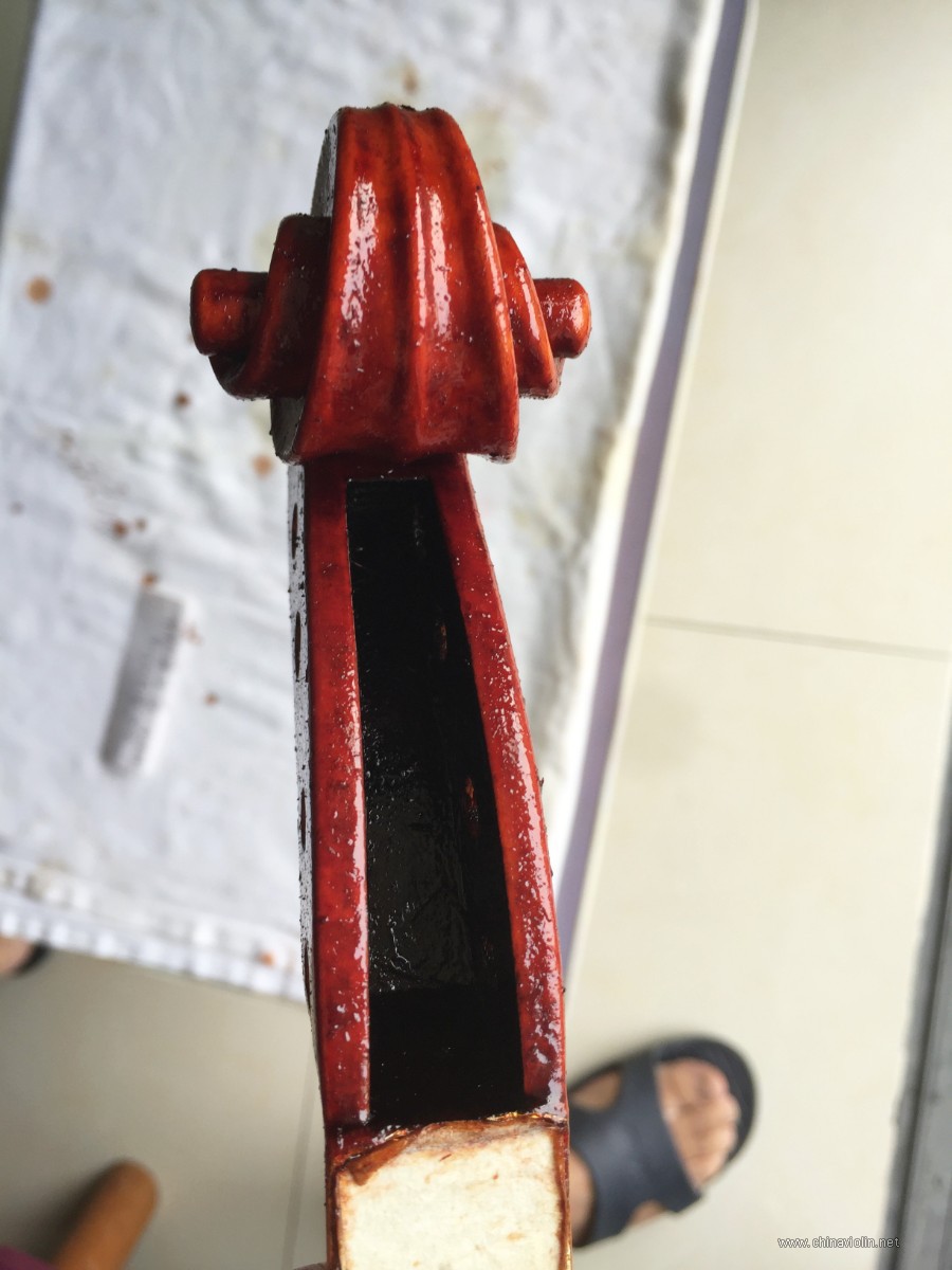

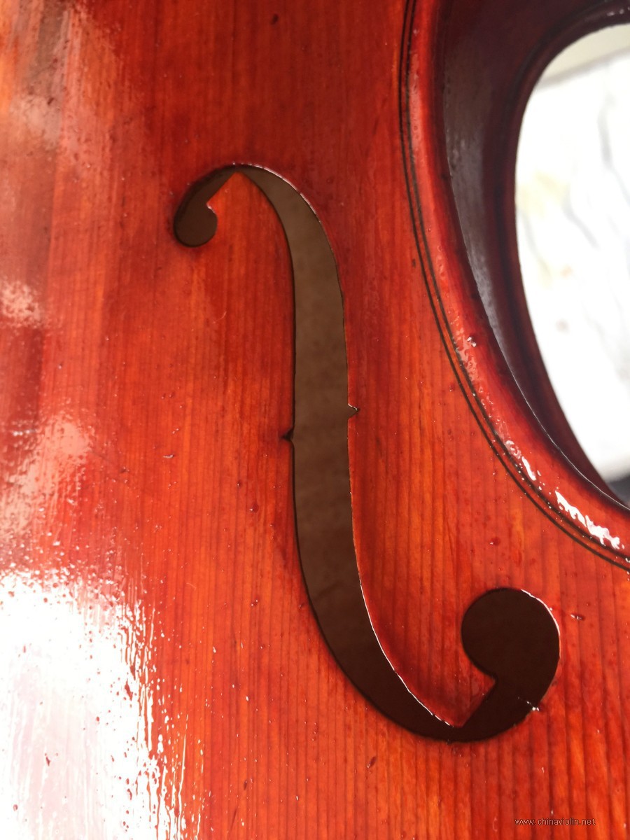

 楼主| 发表于 2021-6-7 11:11:48 | 显示全部楼层

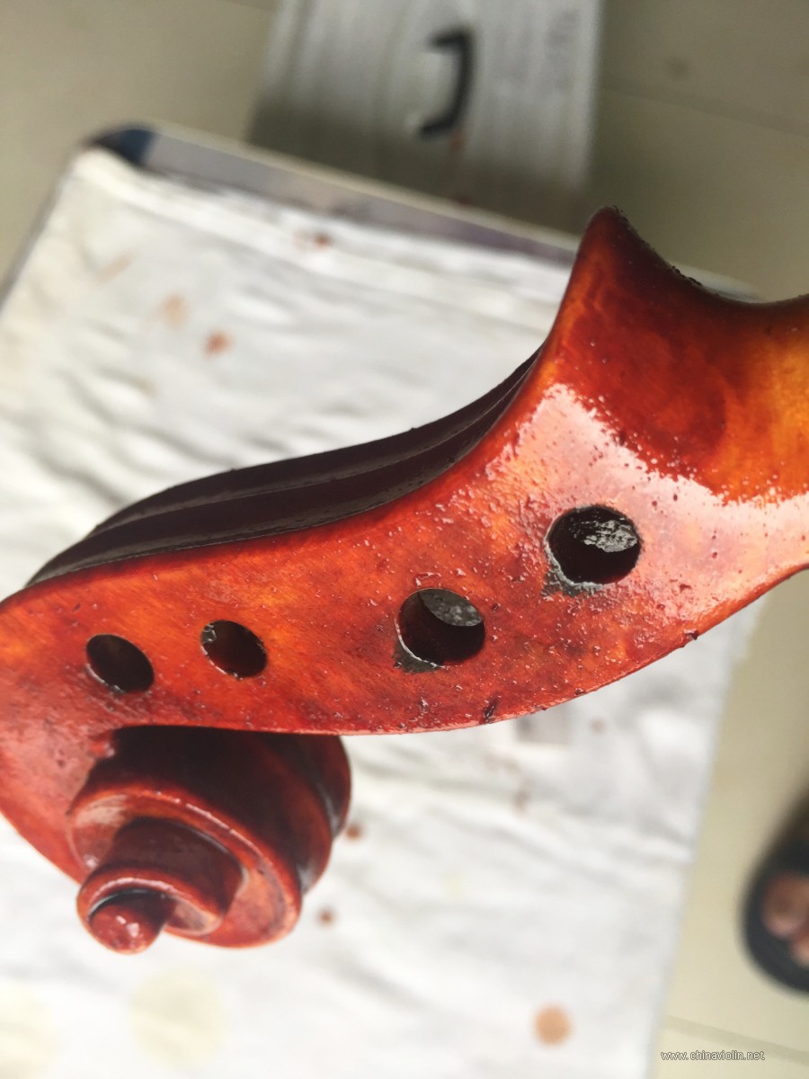

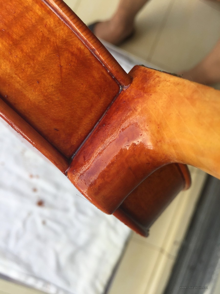

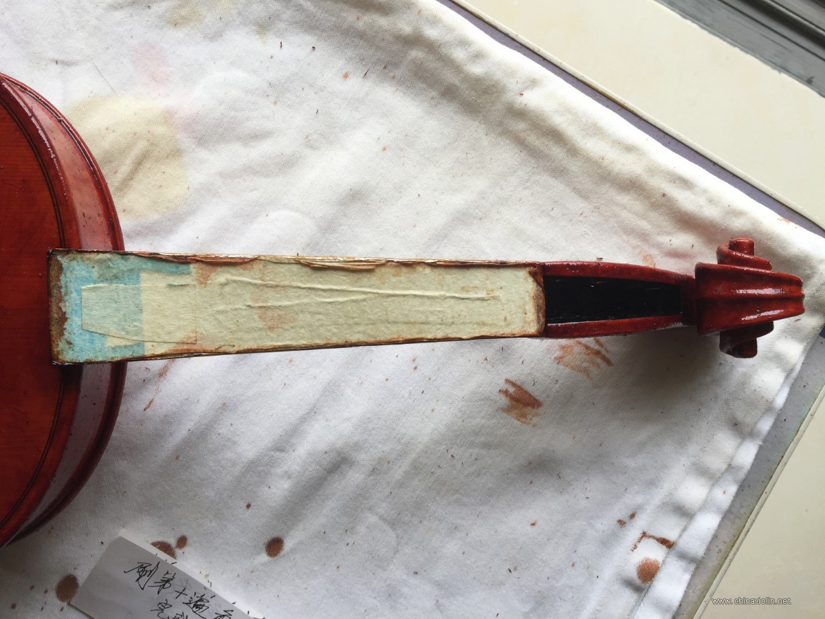

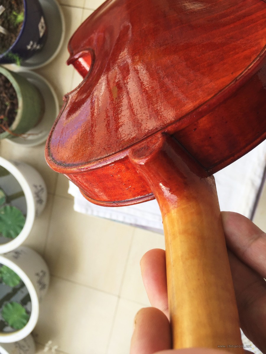

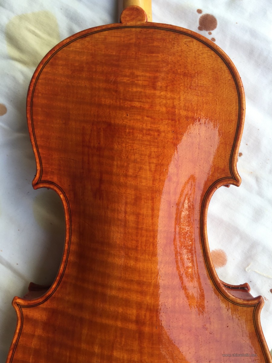

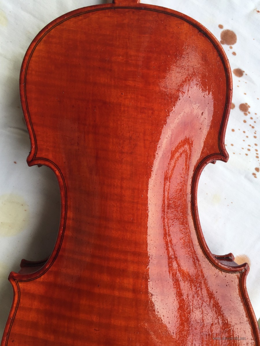

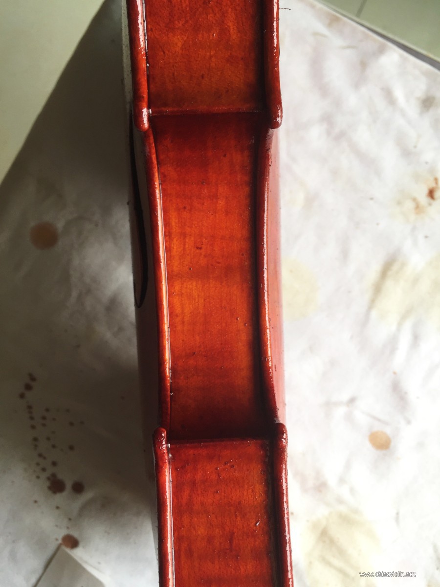

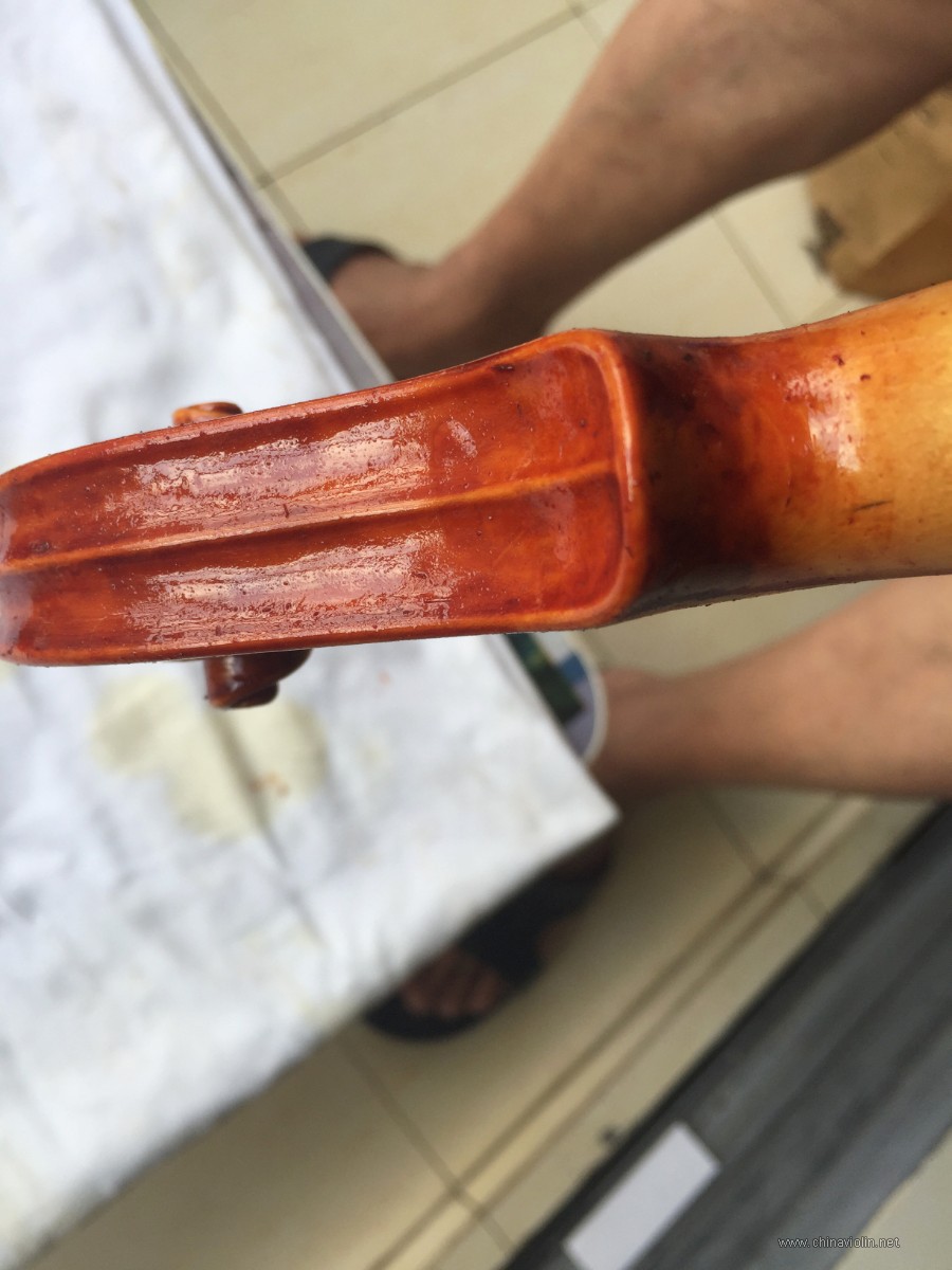

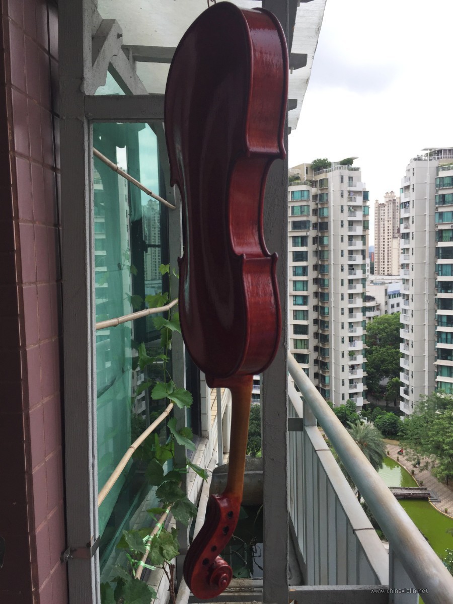

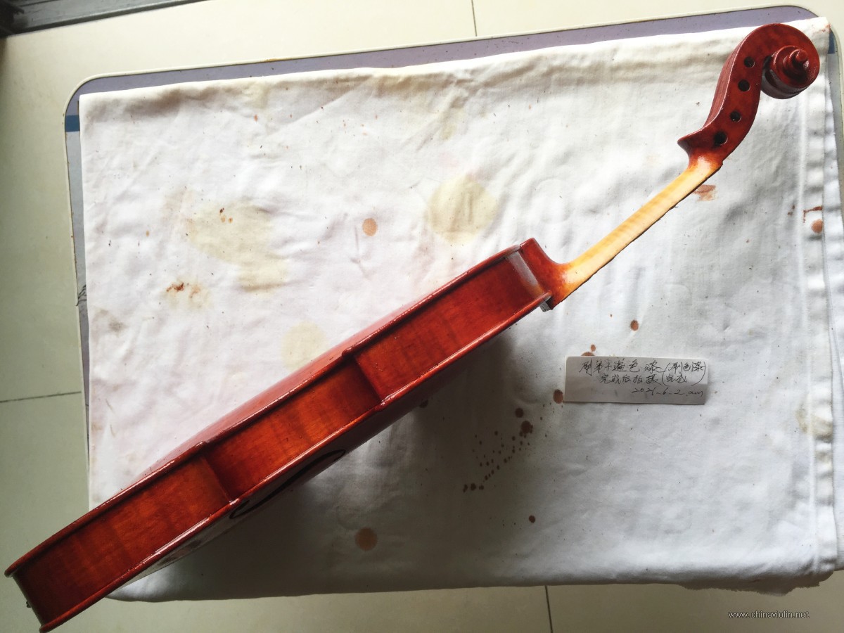

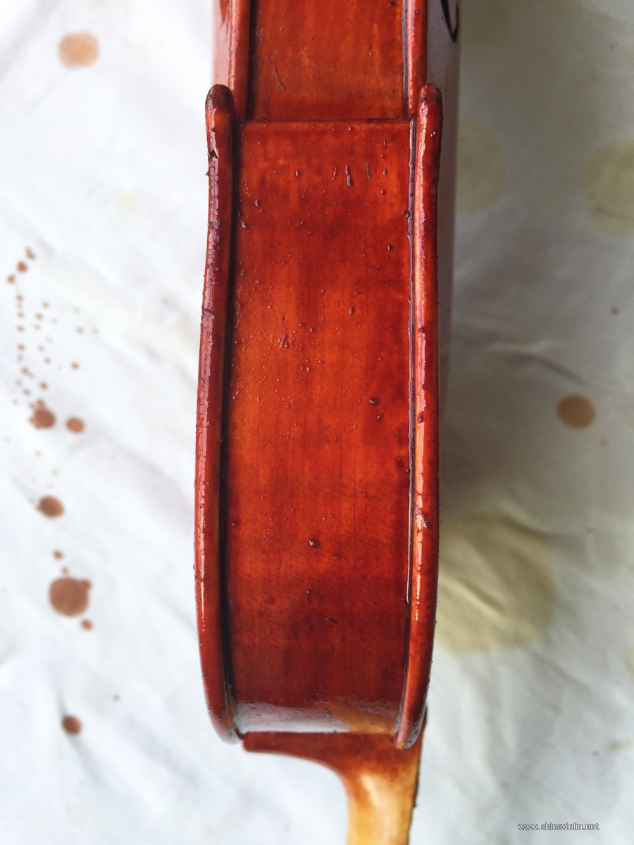

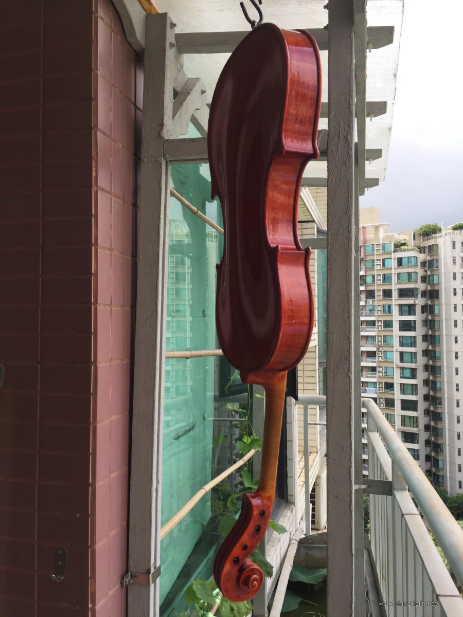

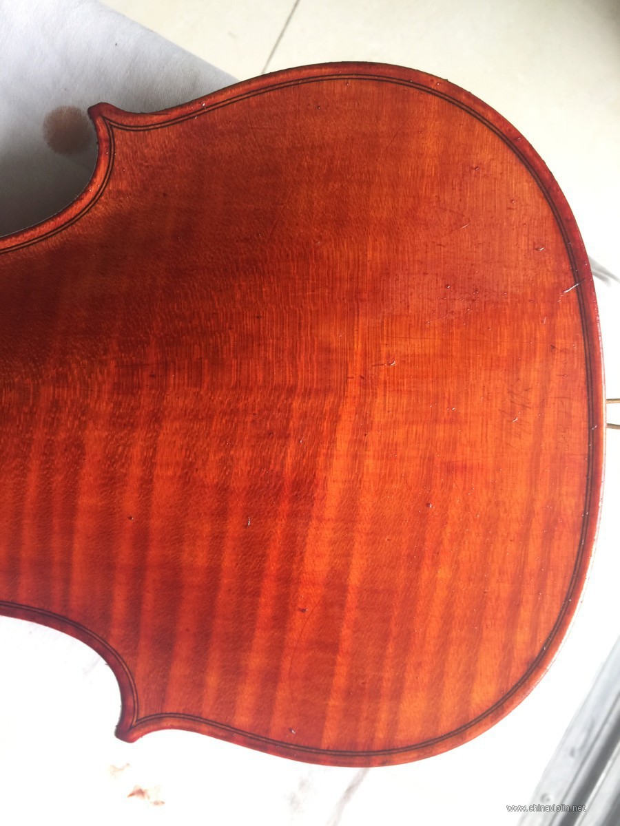

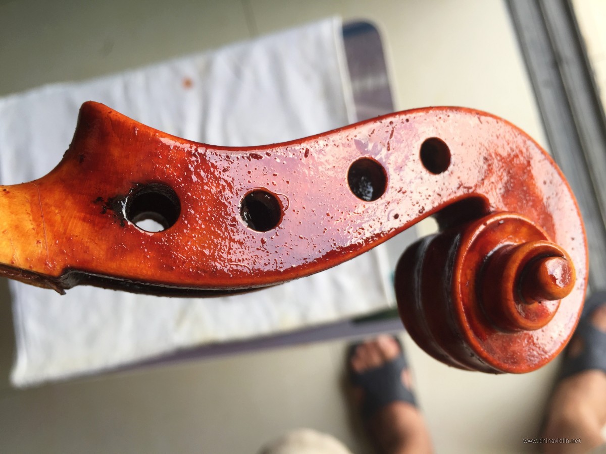

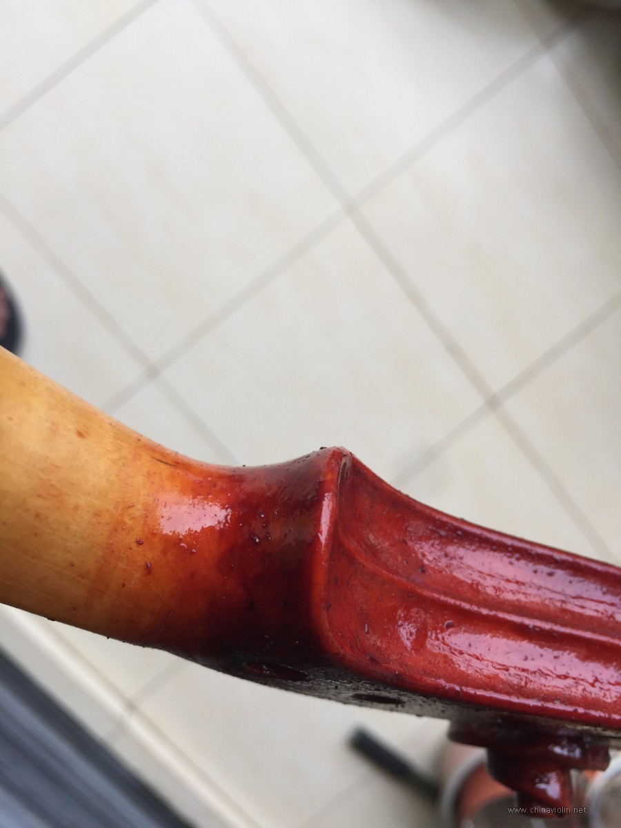

刷第8遍色漆。。

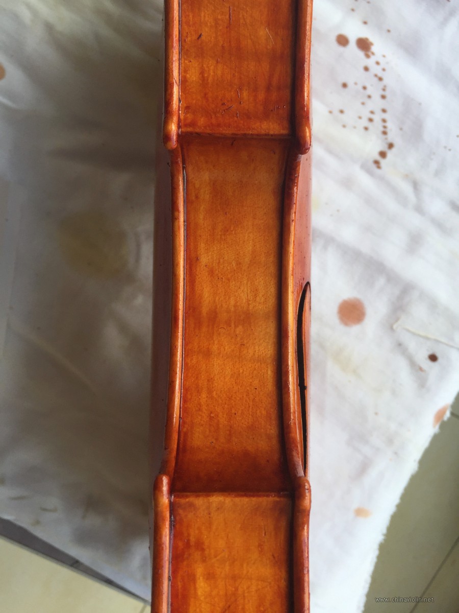

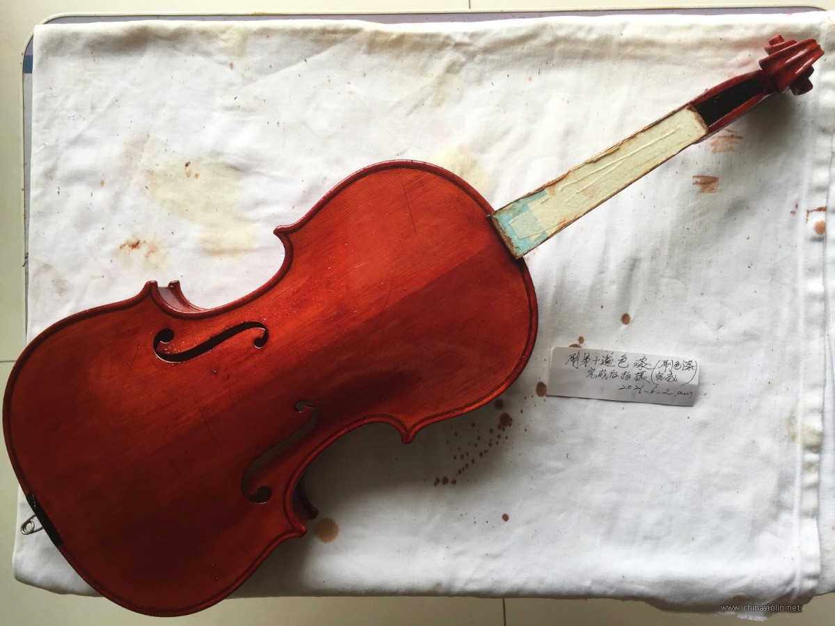

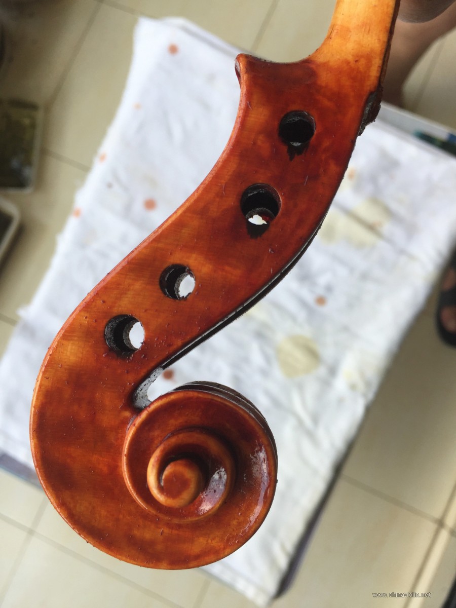

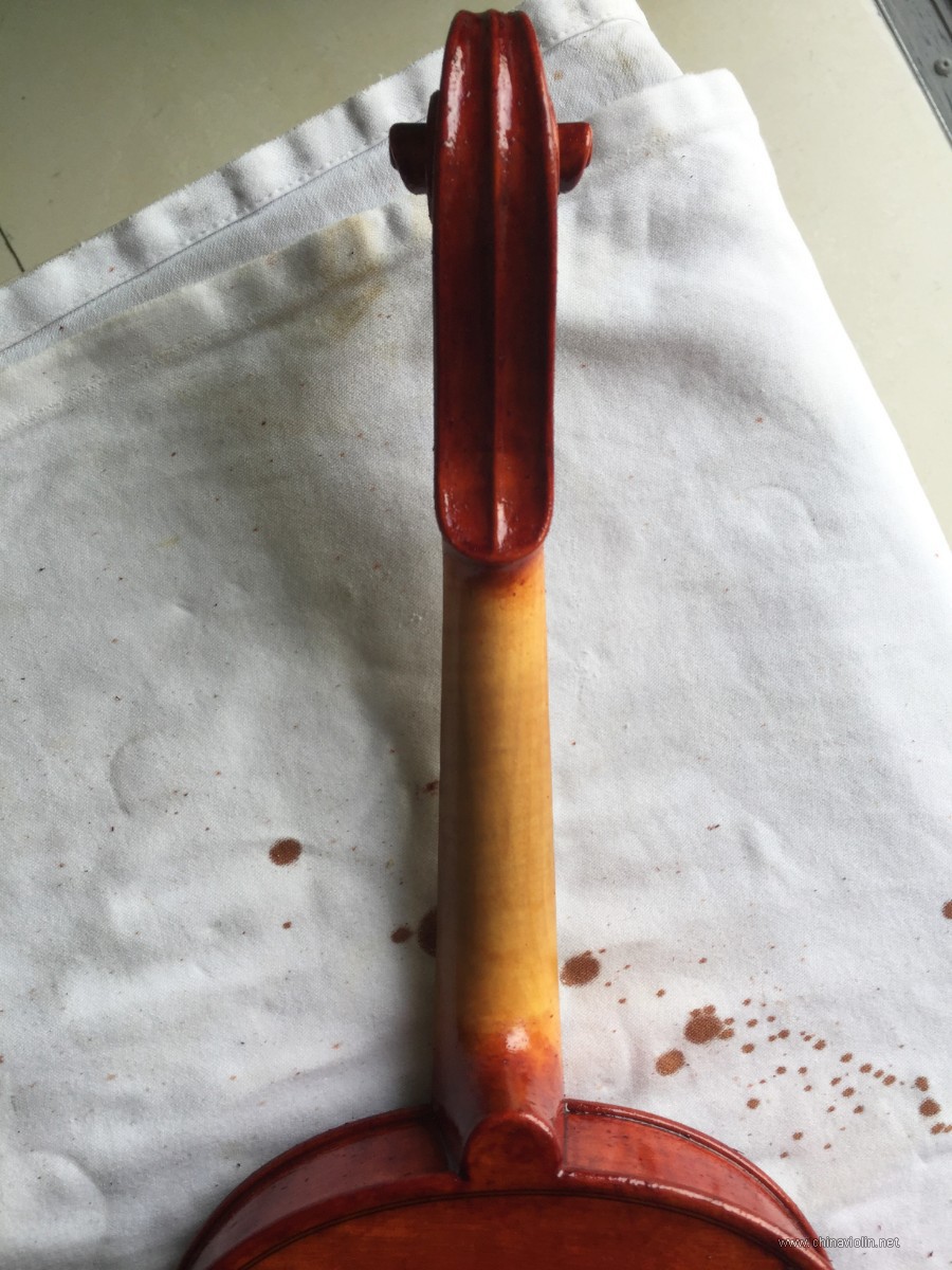

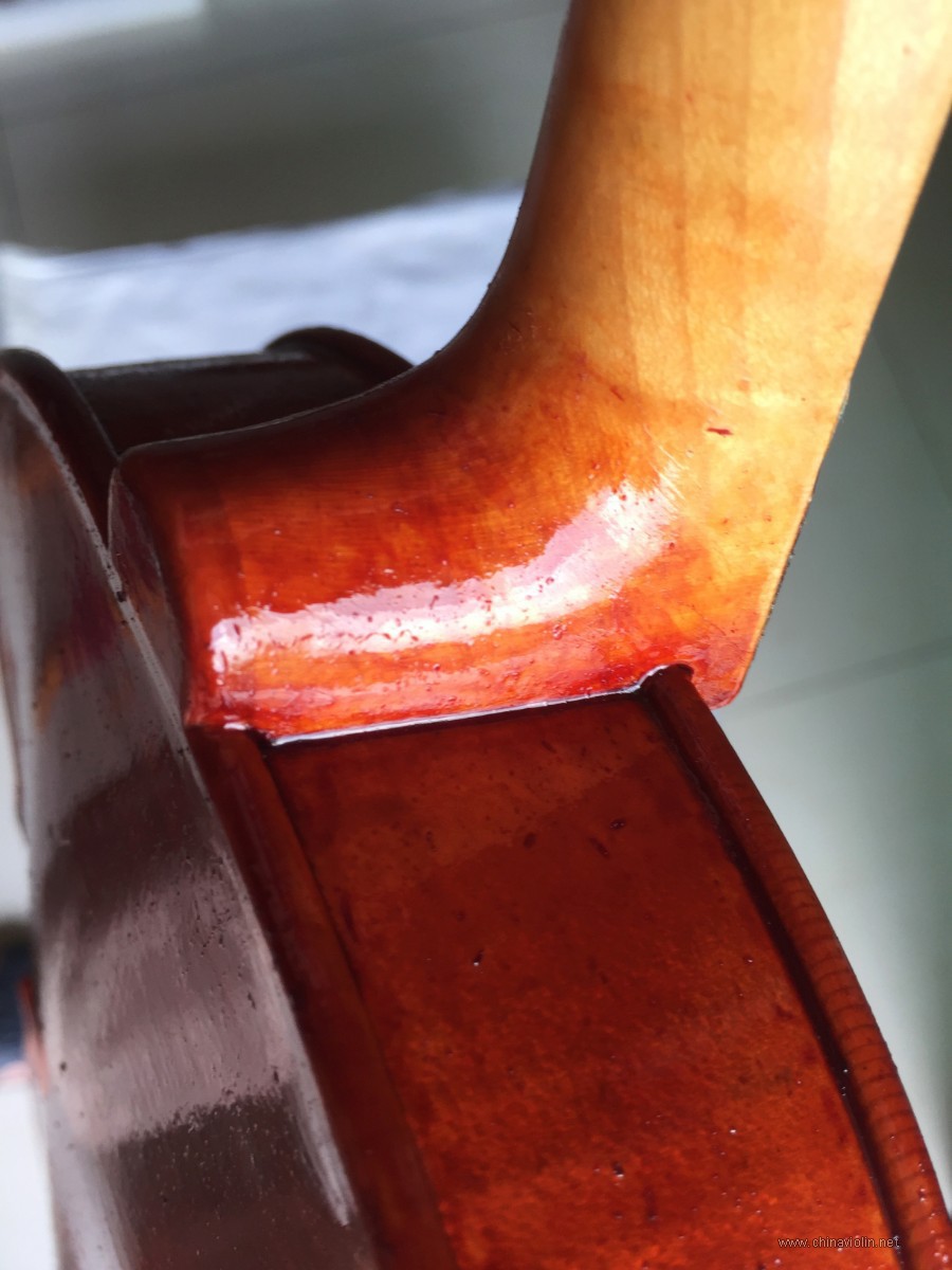

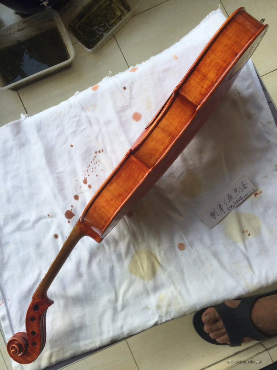

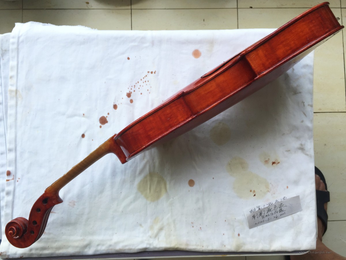

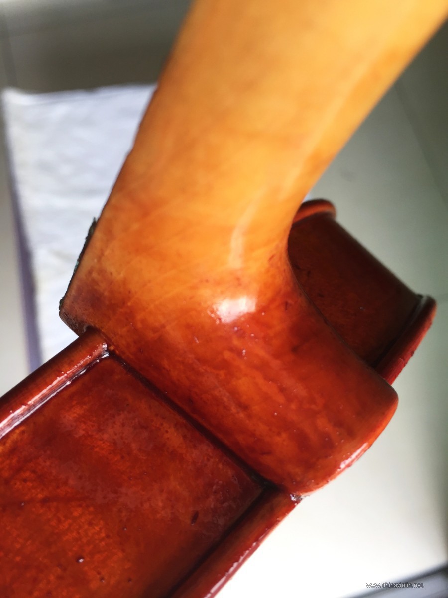

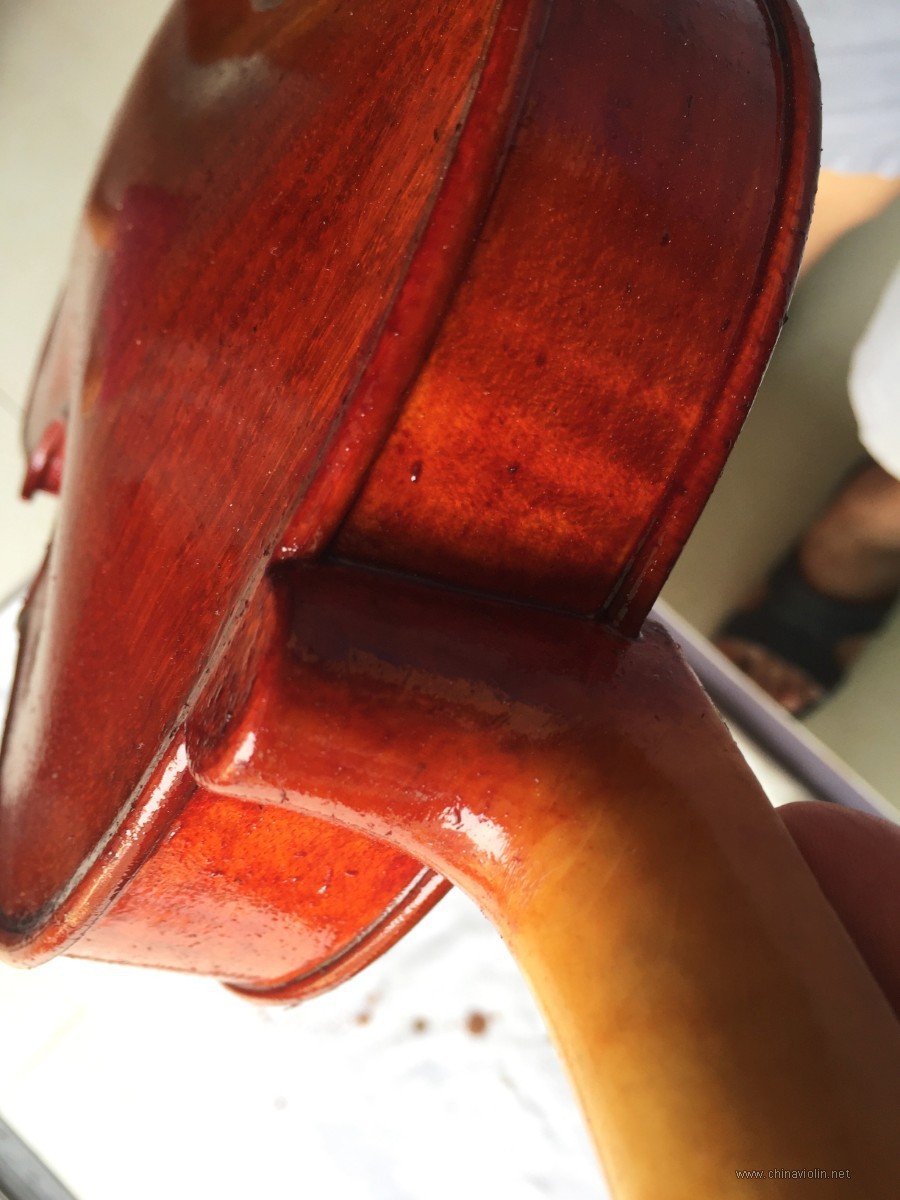

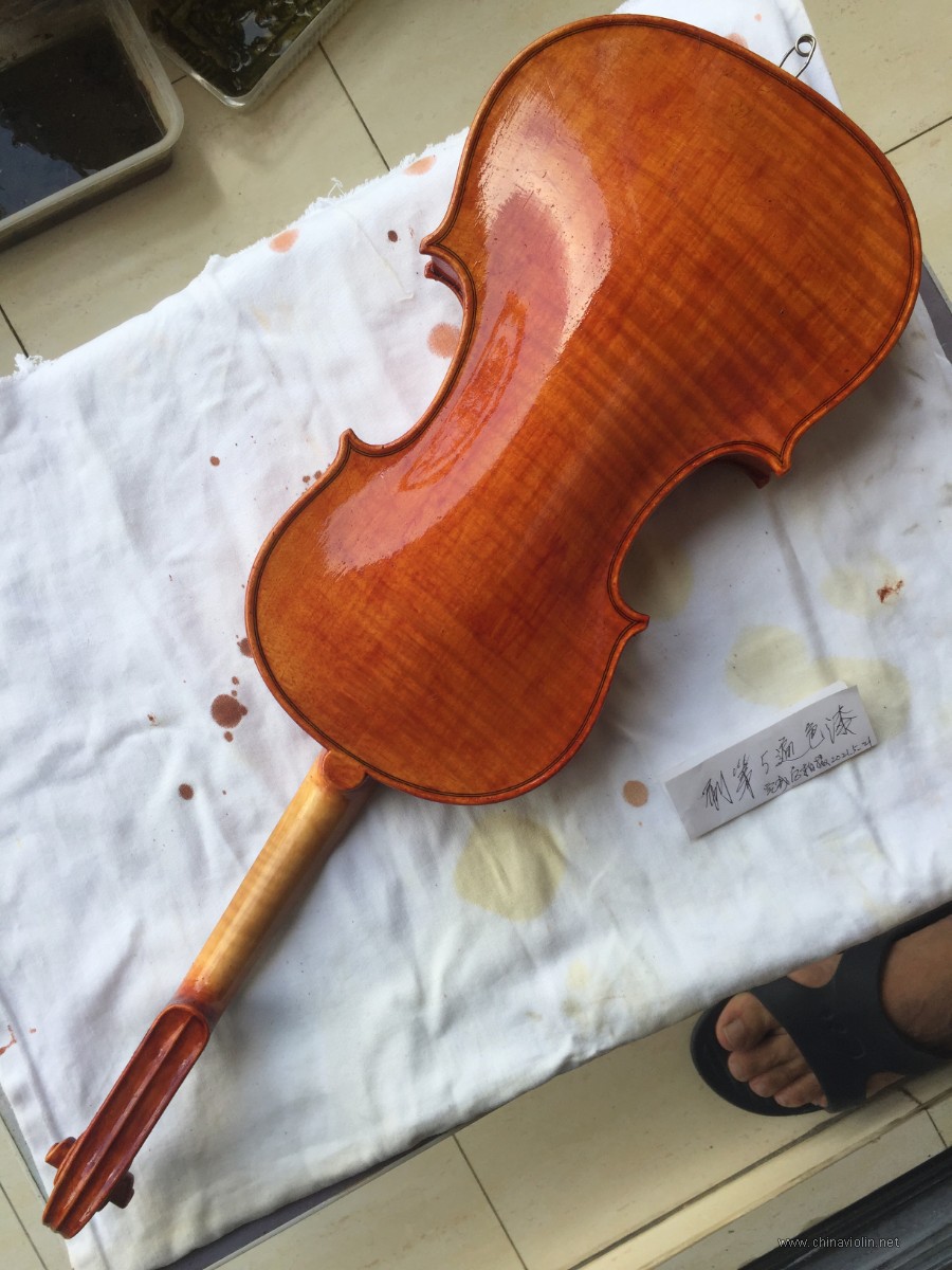

 楼主| 发表于 2021-6-8 11:17:34 | 显示全部楼层

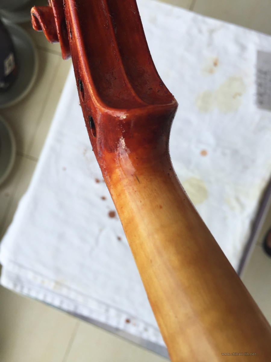

刷第9遍色漆。。。

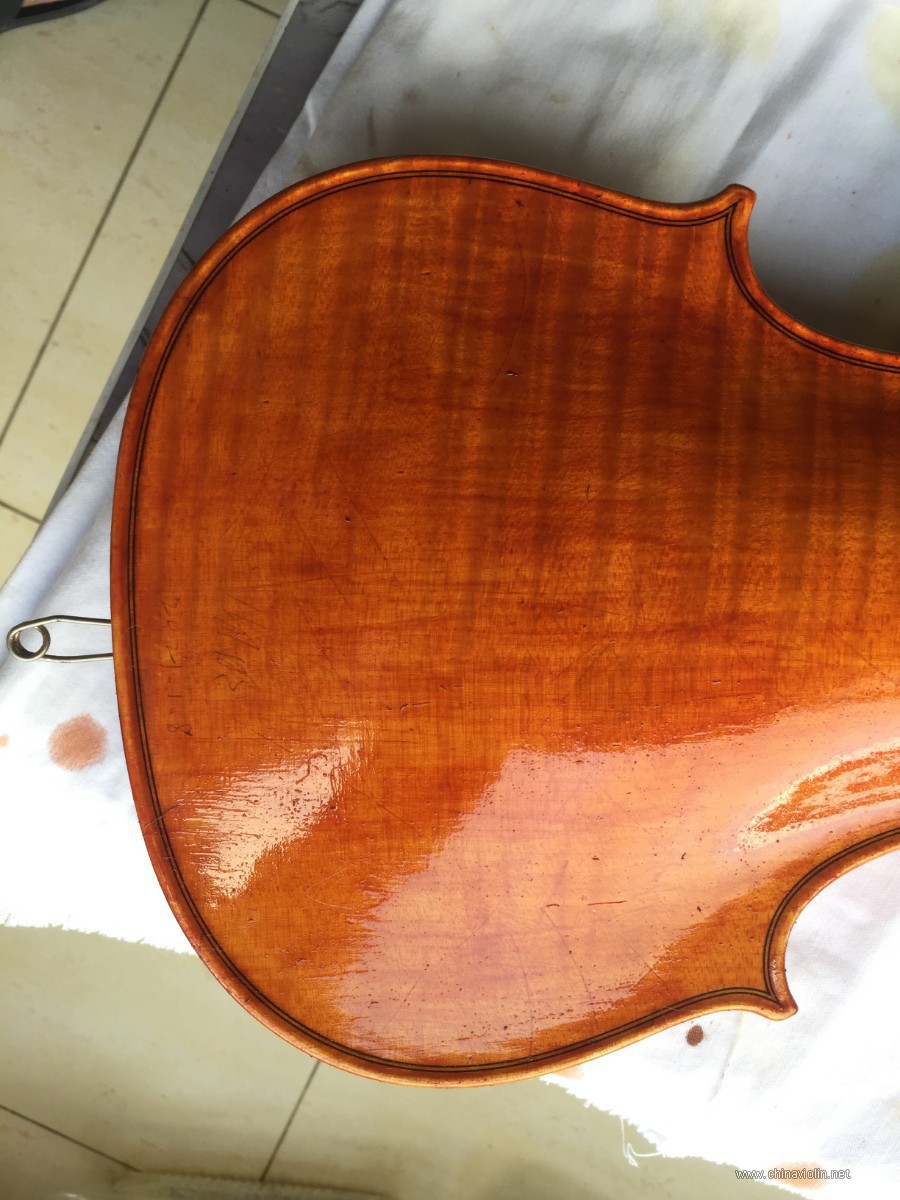

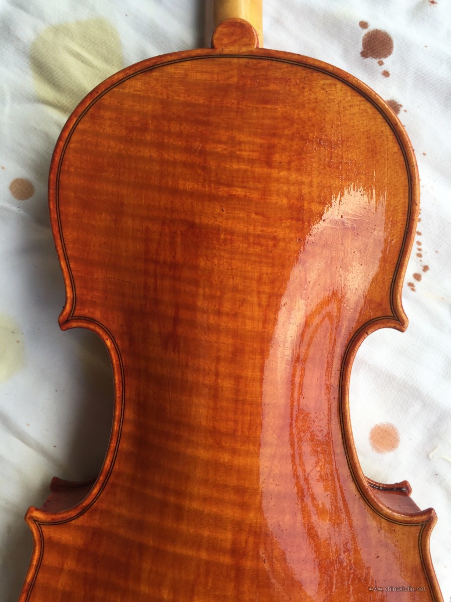

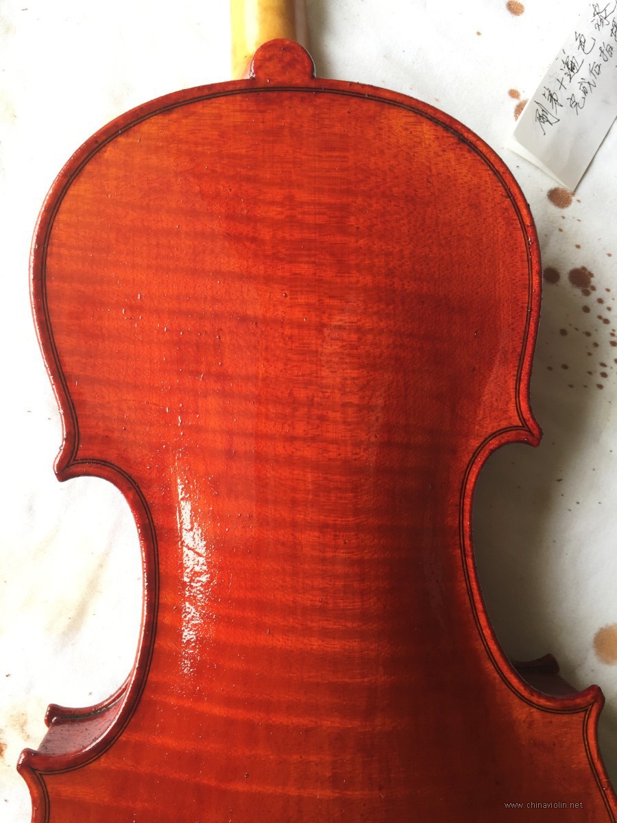

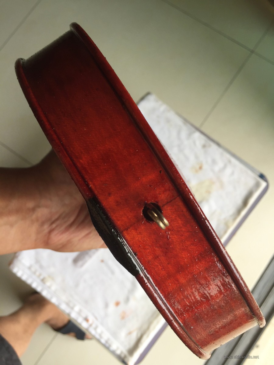

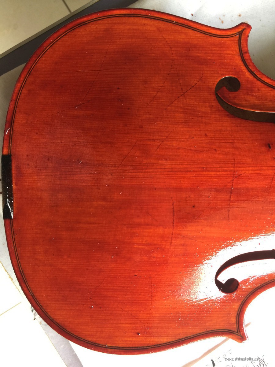

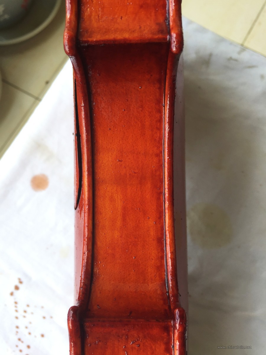

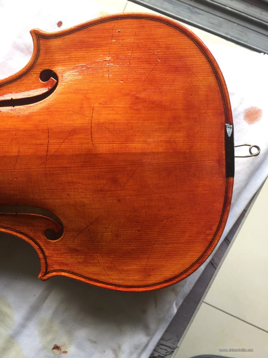

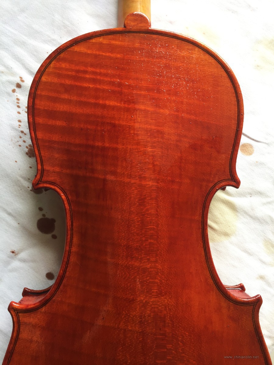

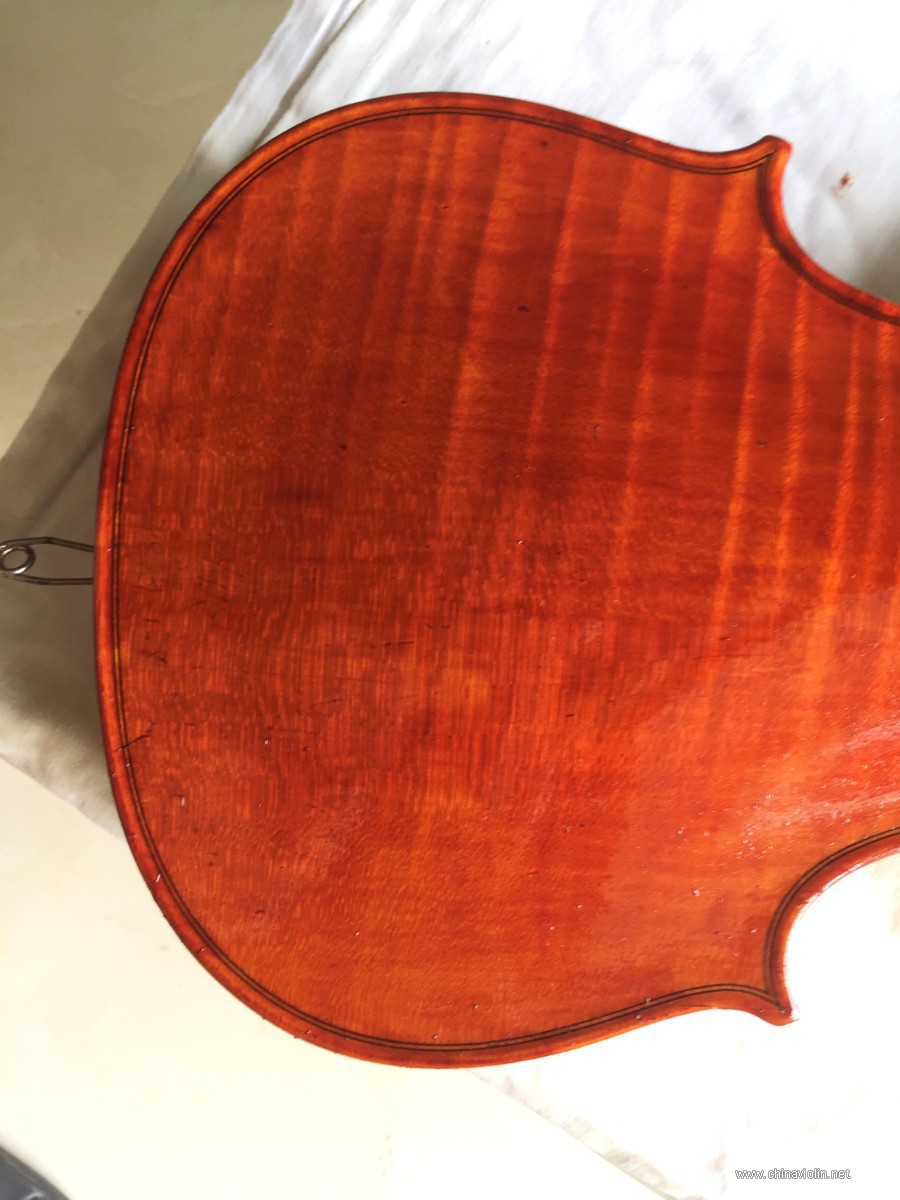

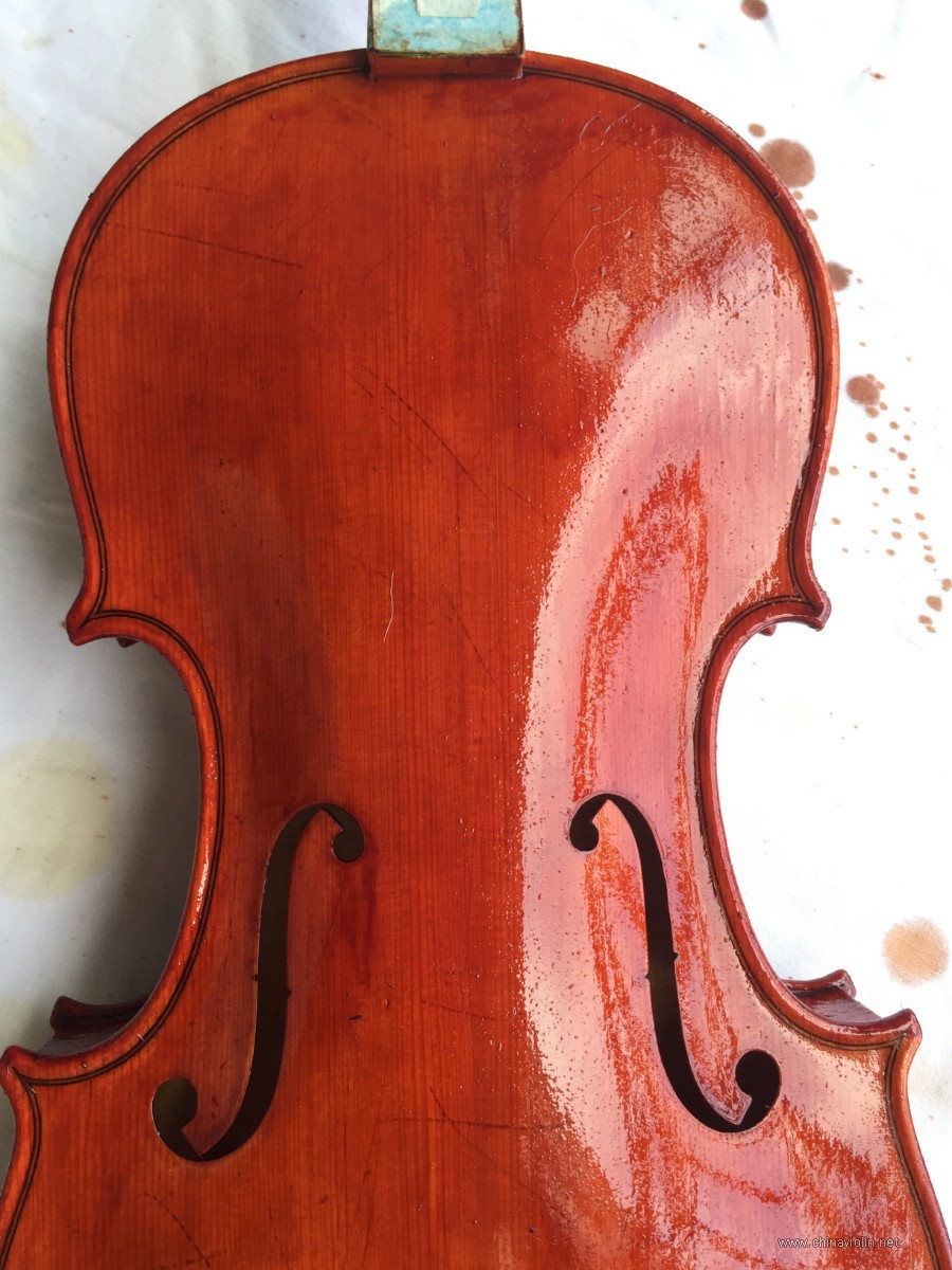

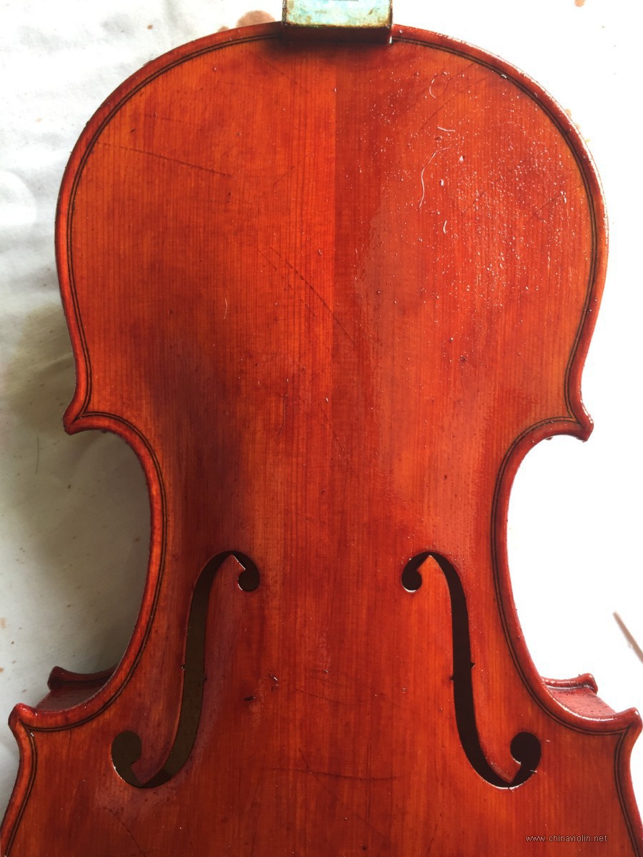

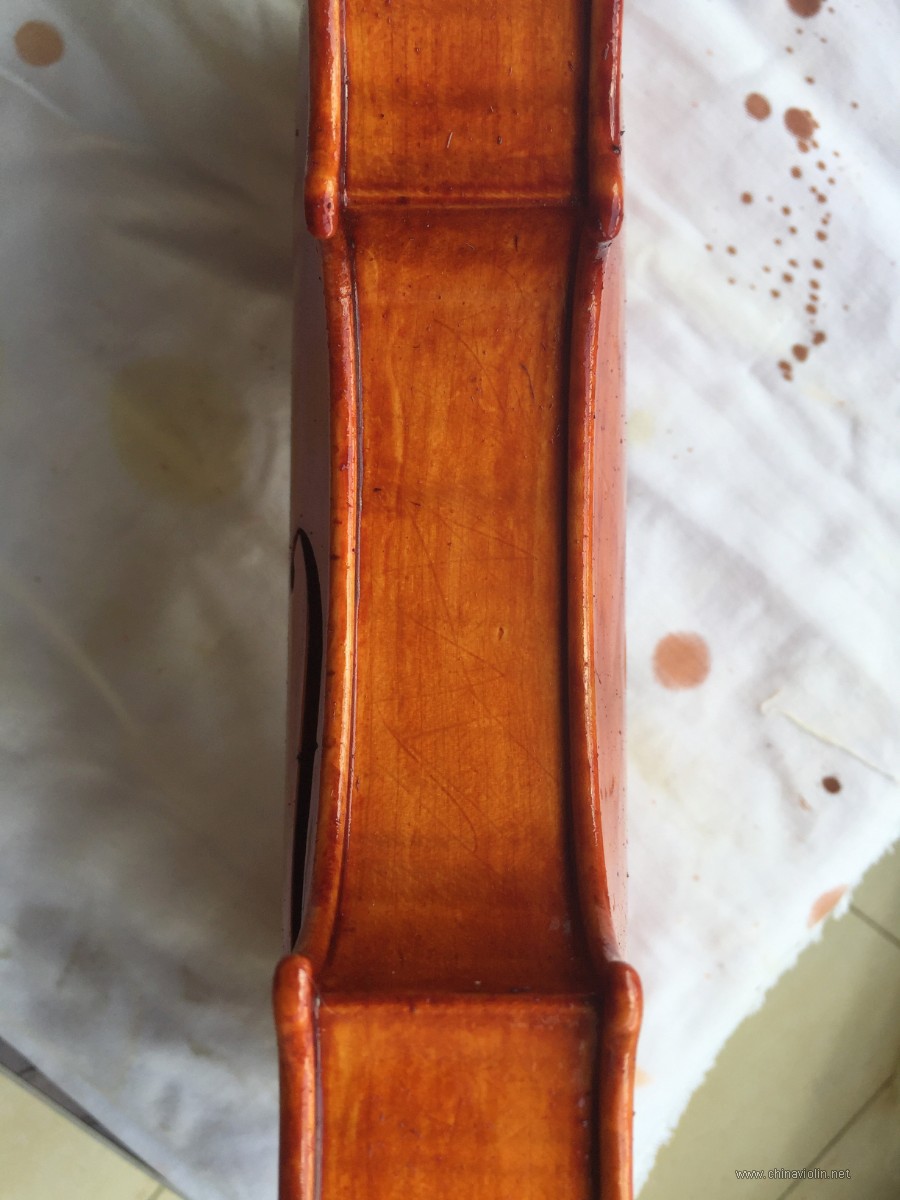

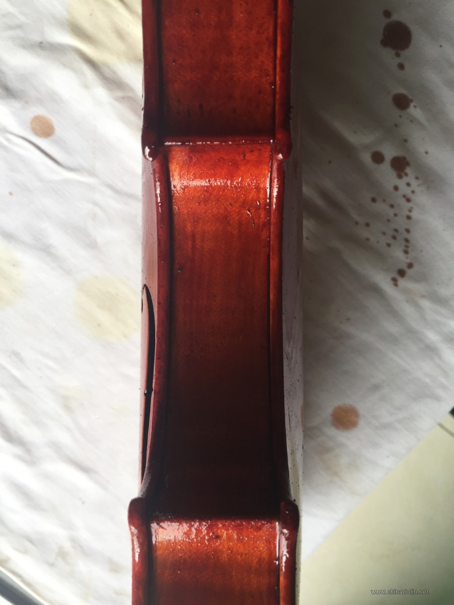

发表于 2021-6-9 10:16:55 | 显示全部楼层
xqm 发表于 2021-2-12 21:42
谢谢您的鼓励。。不知何故?这把白胚琴的面板拼缝附近左右地带,确实存在右深左浅的色差。。。
木头本身的色差,毕竟这么便宜,木料不会精挑的。
xqm
谢谢版主鱼儿老师您的点评  详情 回复 发表于 2021-6-10 09:34

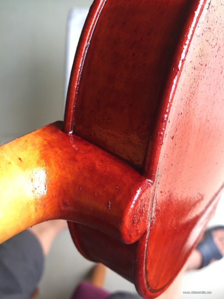

发表于 2021-6-9 14:54:12 | 显示全部楼层
木料朝阳的一侧颜色深,朝下一侧颜色浅。可以预先调整一下木料颜色,不过有的斯特拉迪瓦里古琴照片看也是这样一深一浅,应该不算毛病。
xqm
谢谢liudaiyi老师您的点评  详情 回复 发表于 2021-6-10 09:37
 楼主| 发表于 2021-6-10 09:34:26 | 显示全部楼层
谢谢版主鱼儿老师您的点评

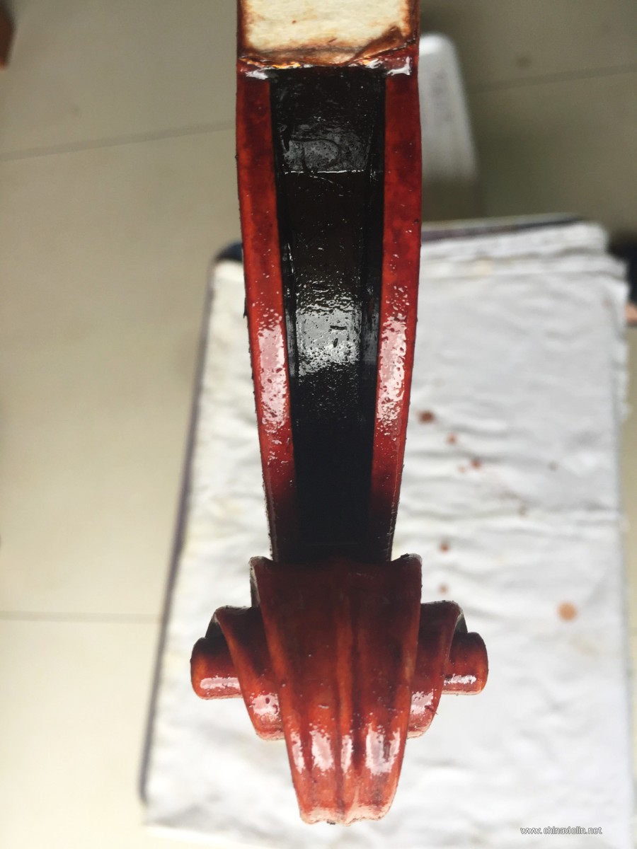

 楼主| 发表于 2021-6-10 09:37:15 | 显示全部楼层
liudaiyi 发表于 2021-6-9 14:54
木料朝阳的一侧颜色深,朝下一侧颜色浅。可以预先调整一下木料颜色,不过有的斯特拉迪瓦里古琴照片看也是这 ...
谢谢liudaiyi老师您的点评

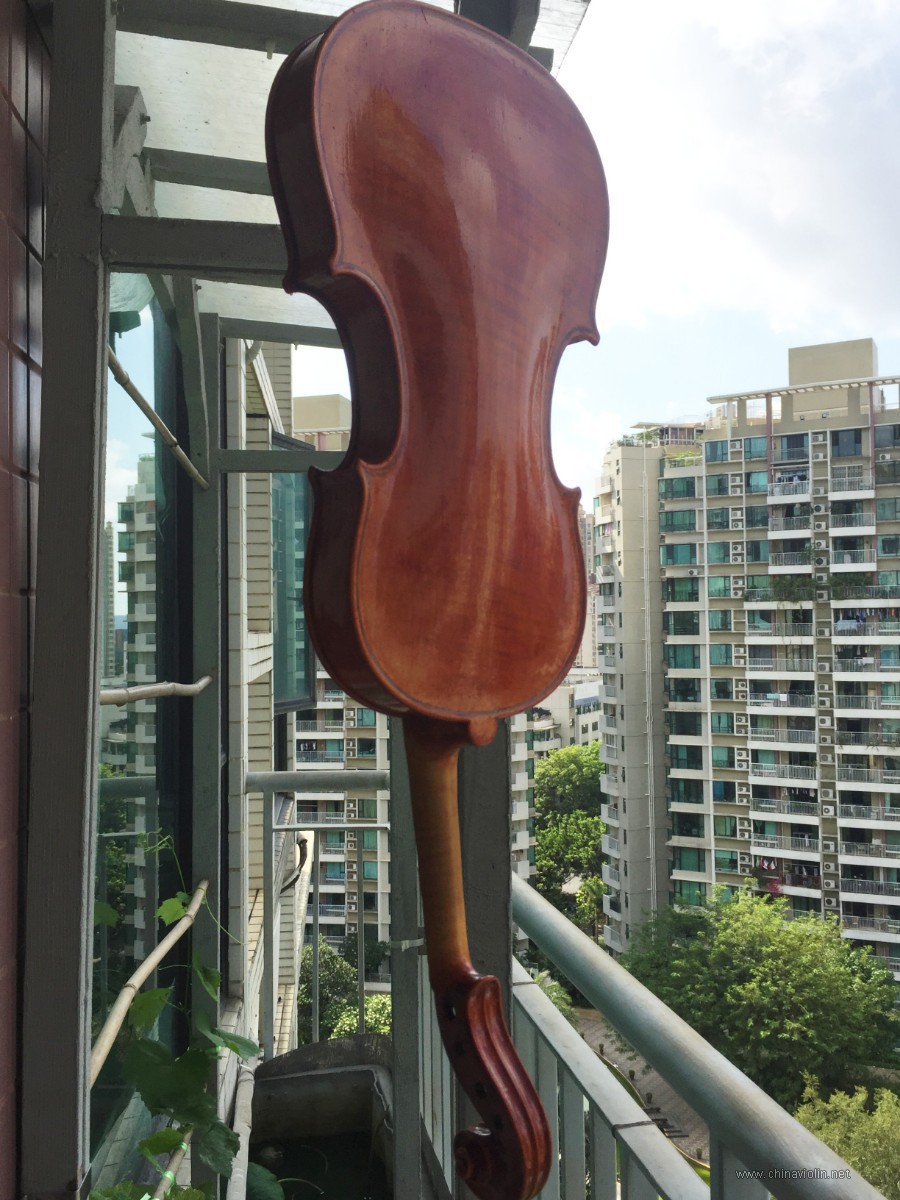

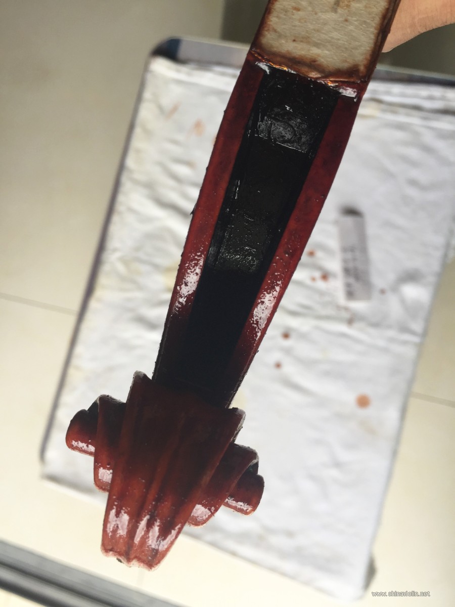

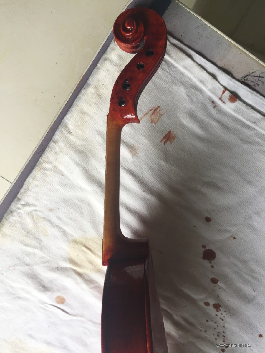

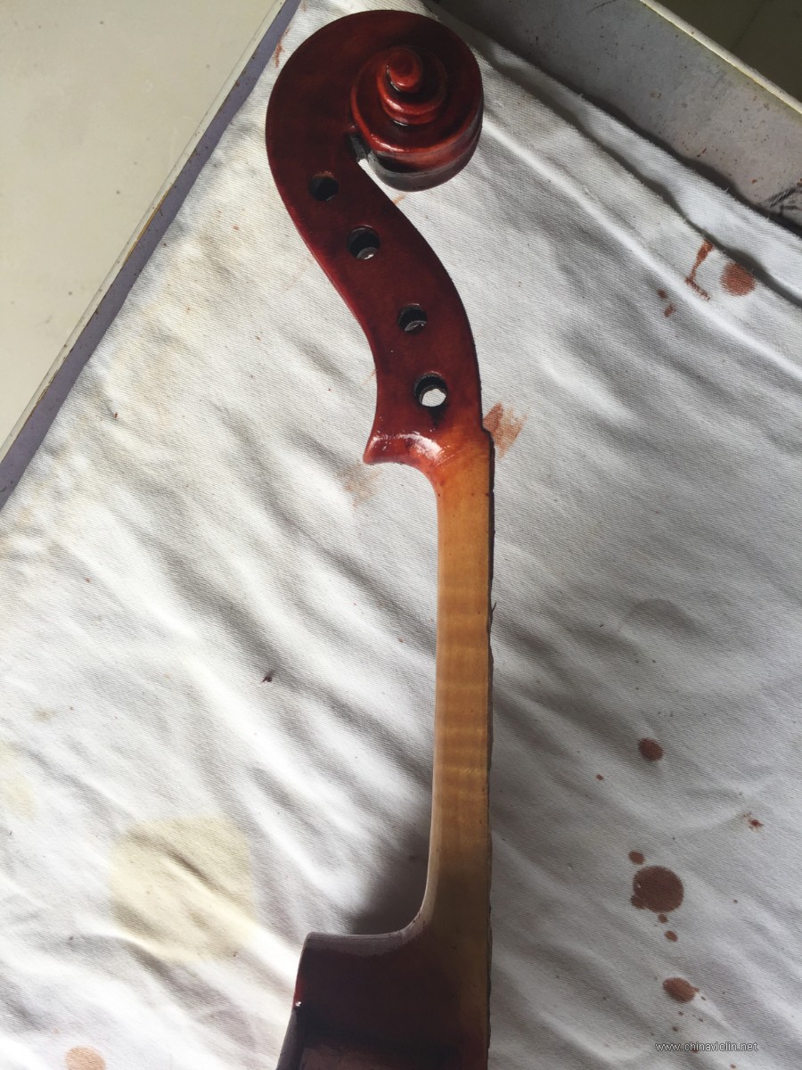

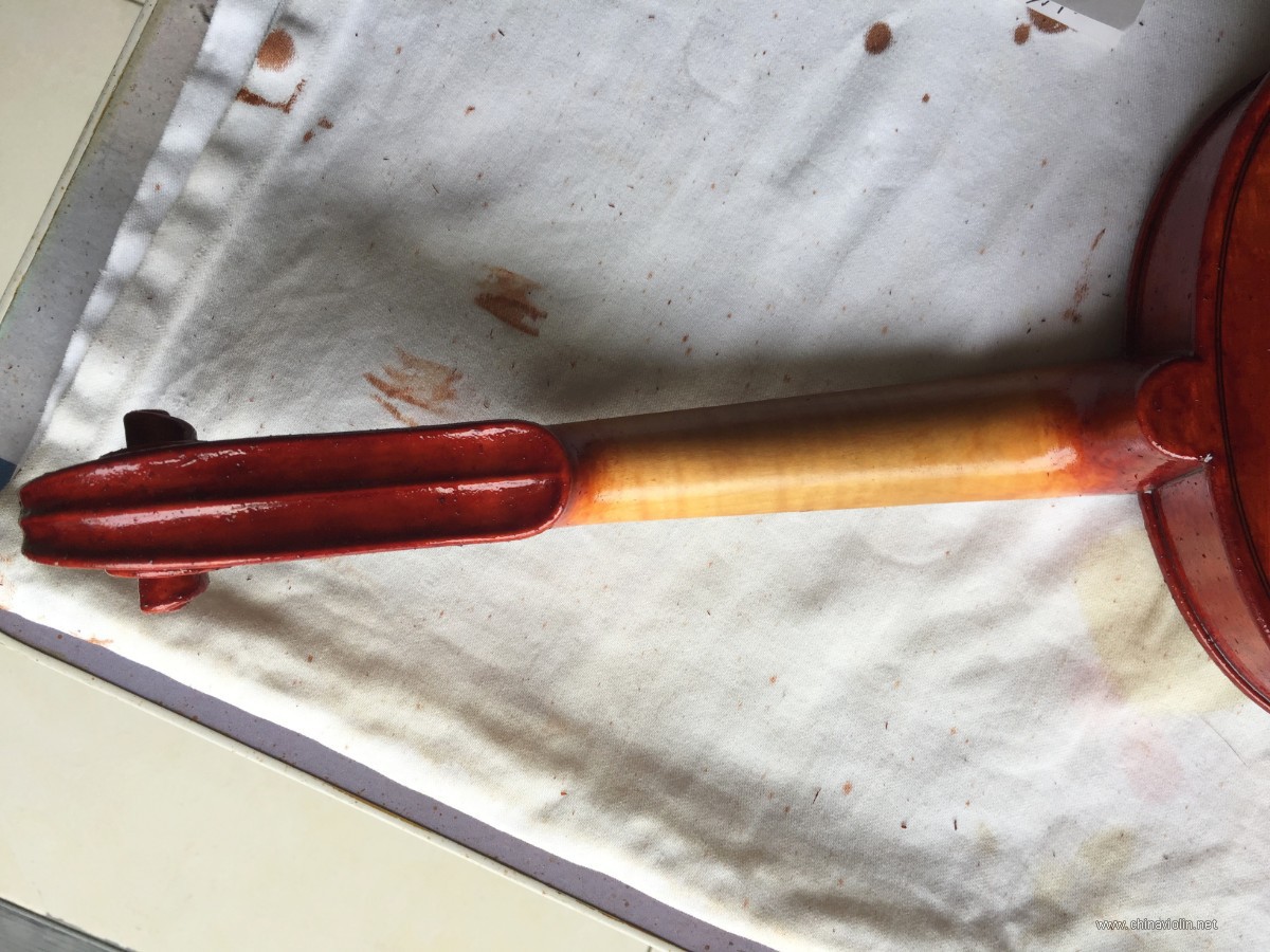

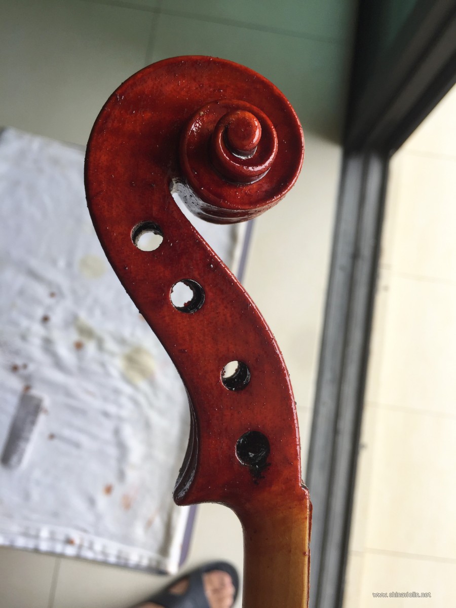

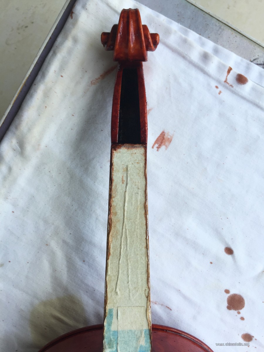

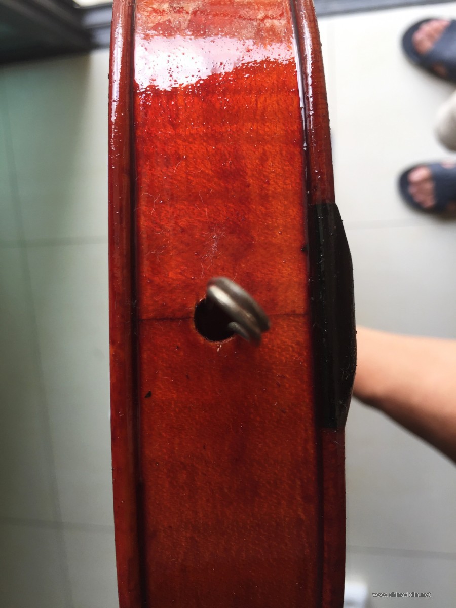

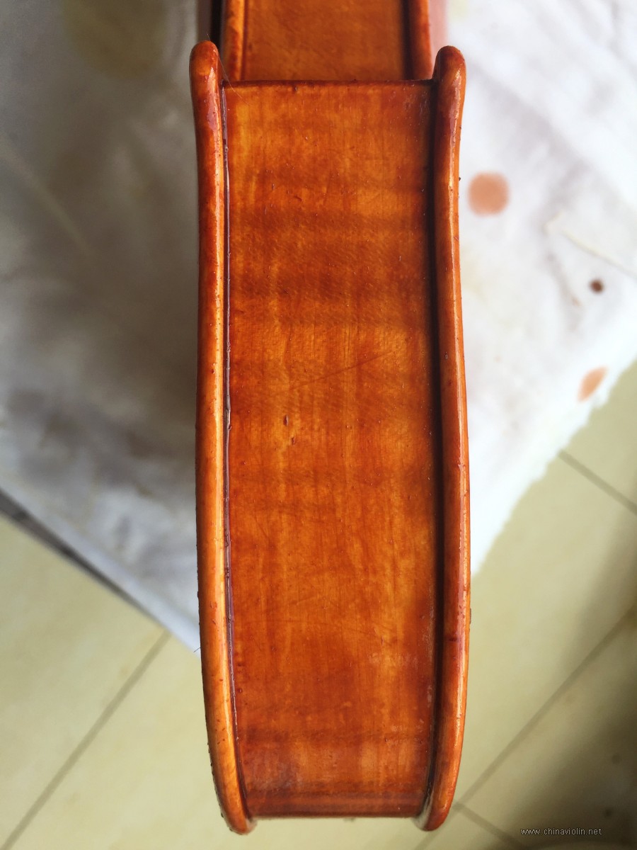

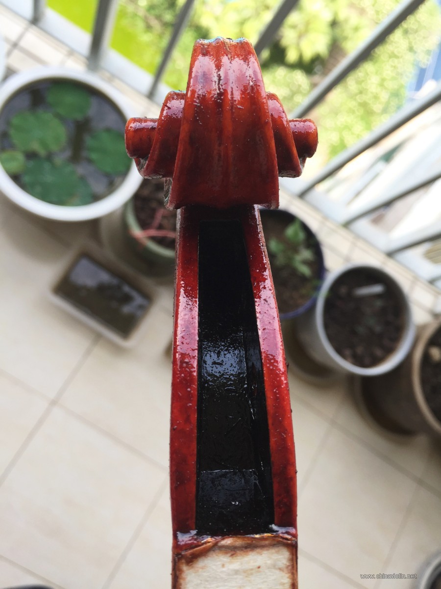

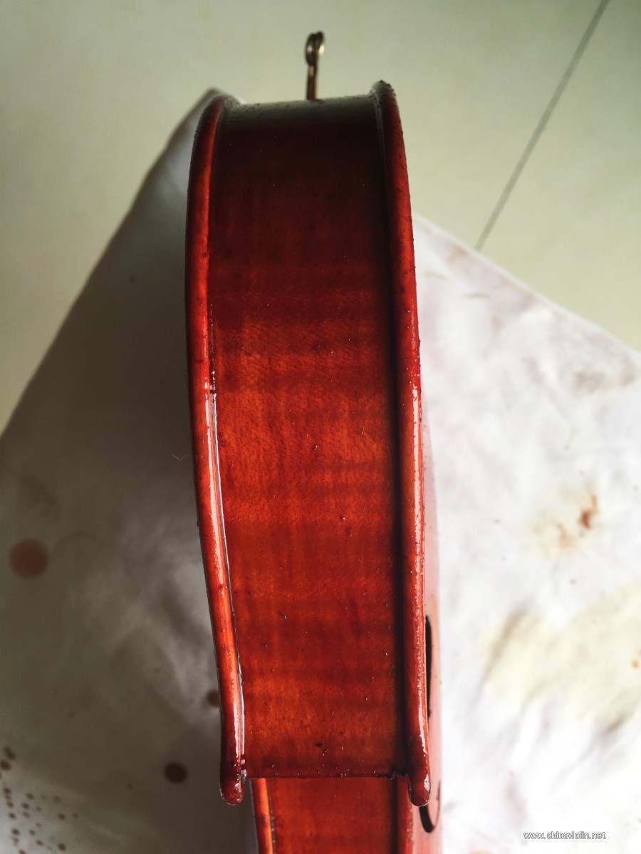

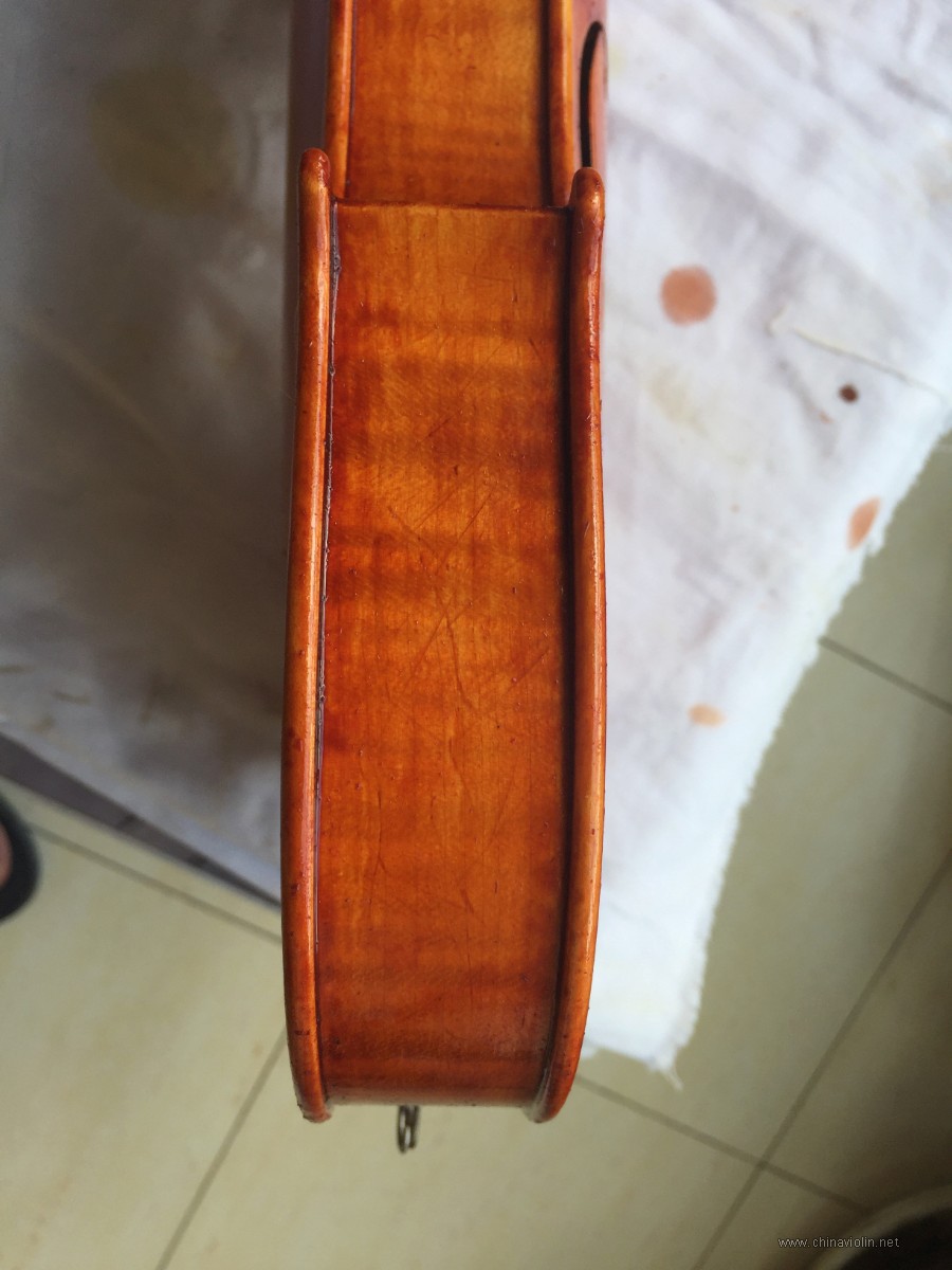

 楼主| 发表于 2021-6-10 09:39:56 | 显示全部楼层

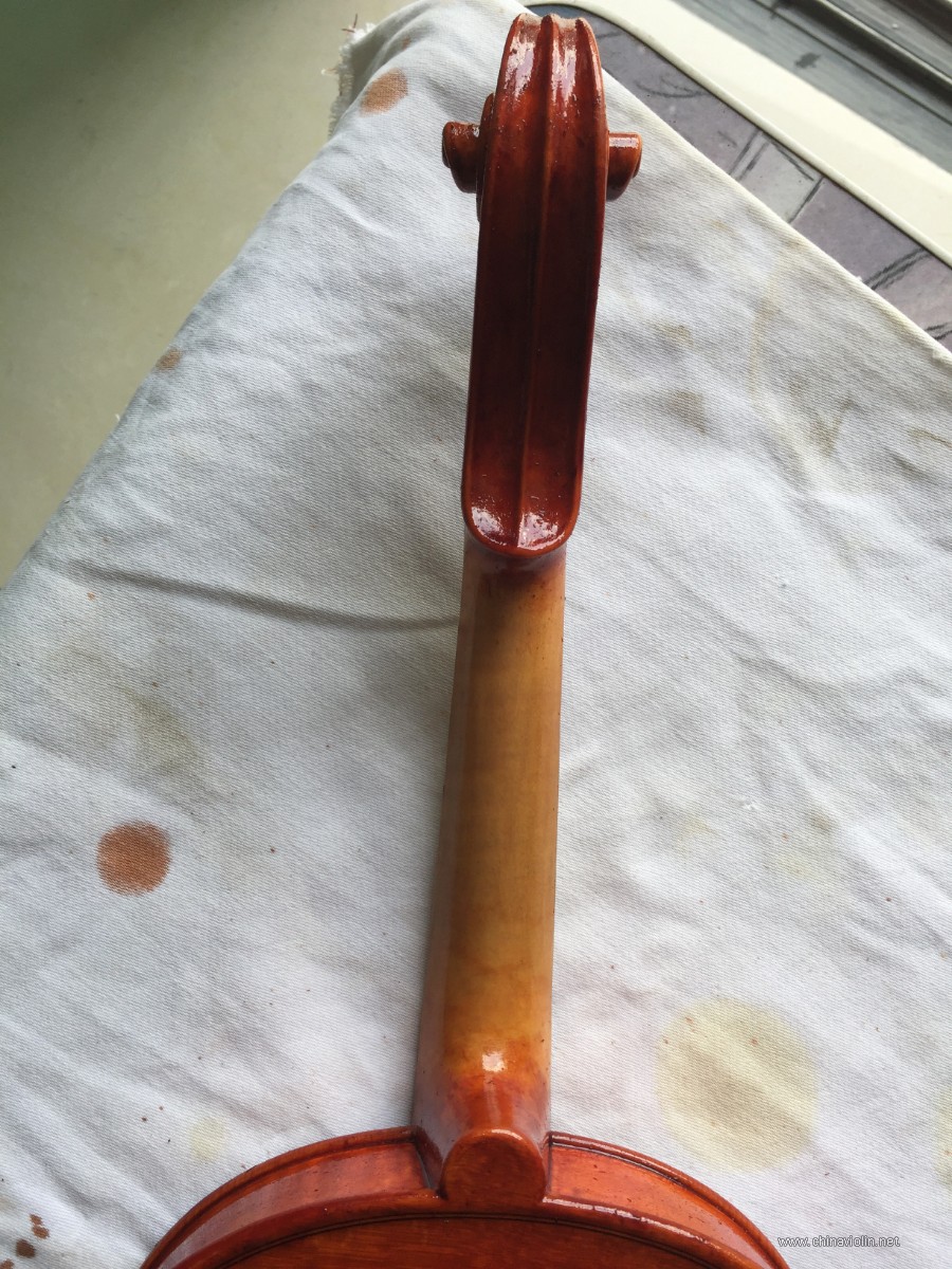

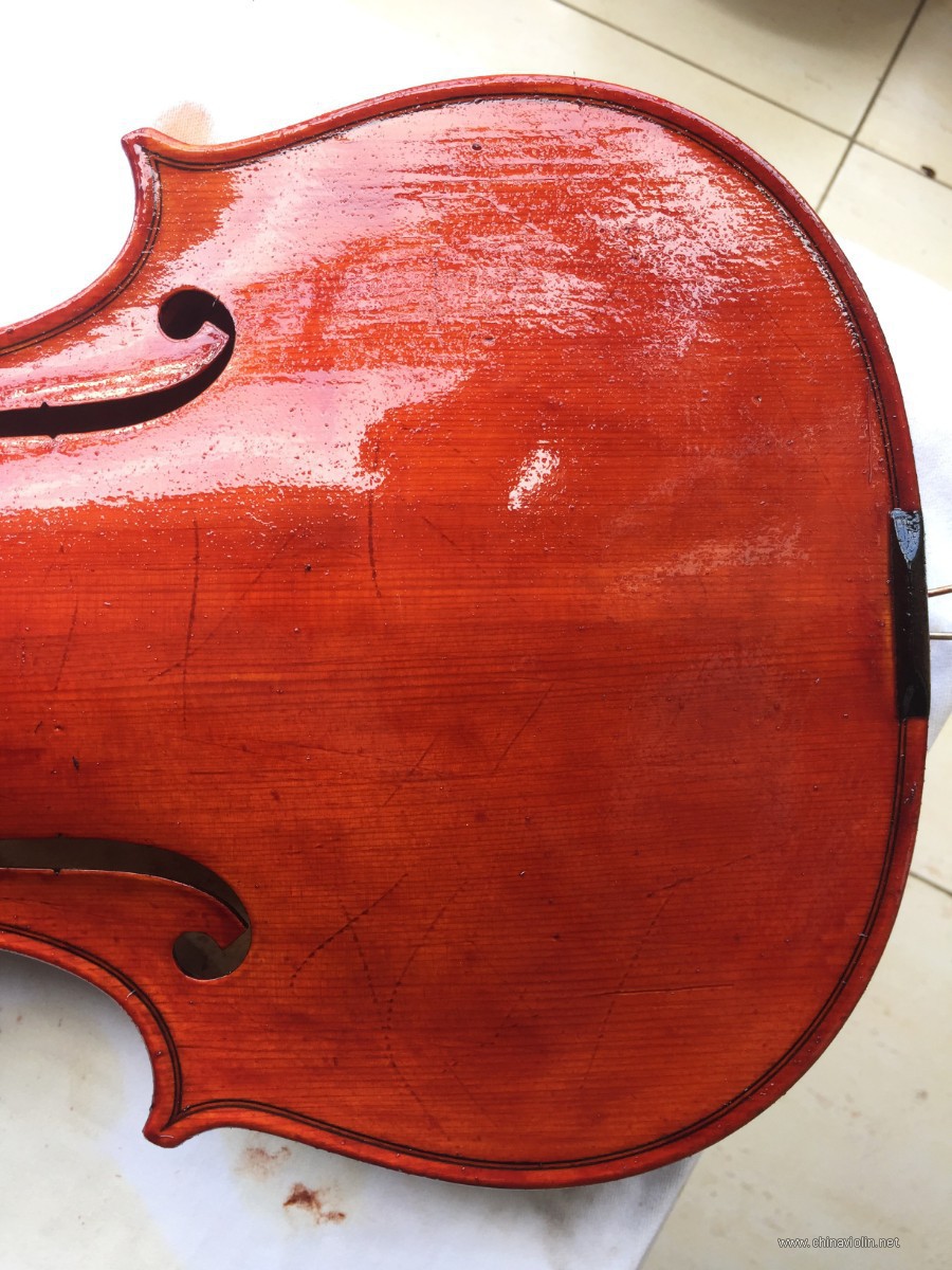

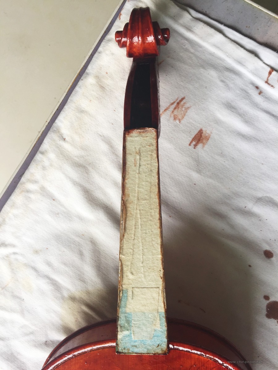

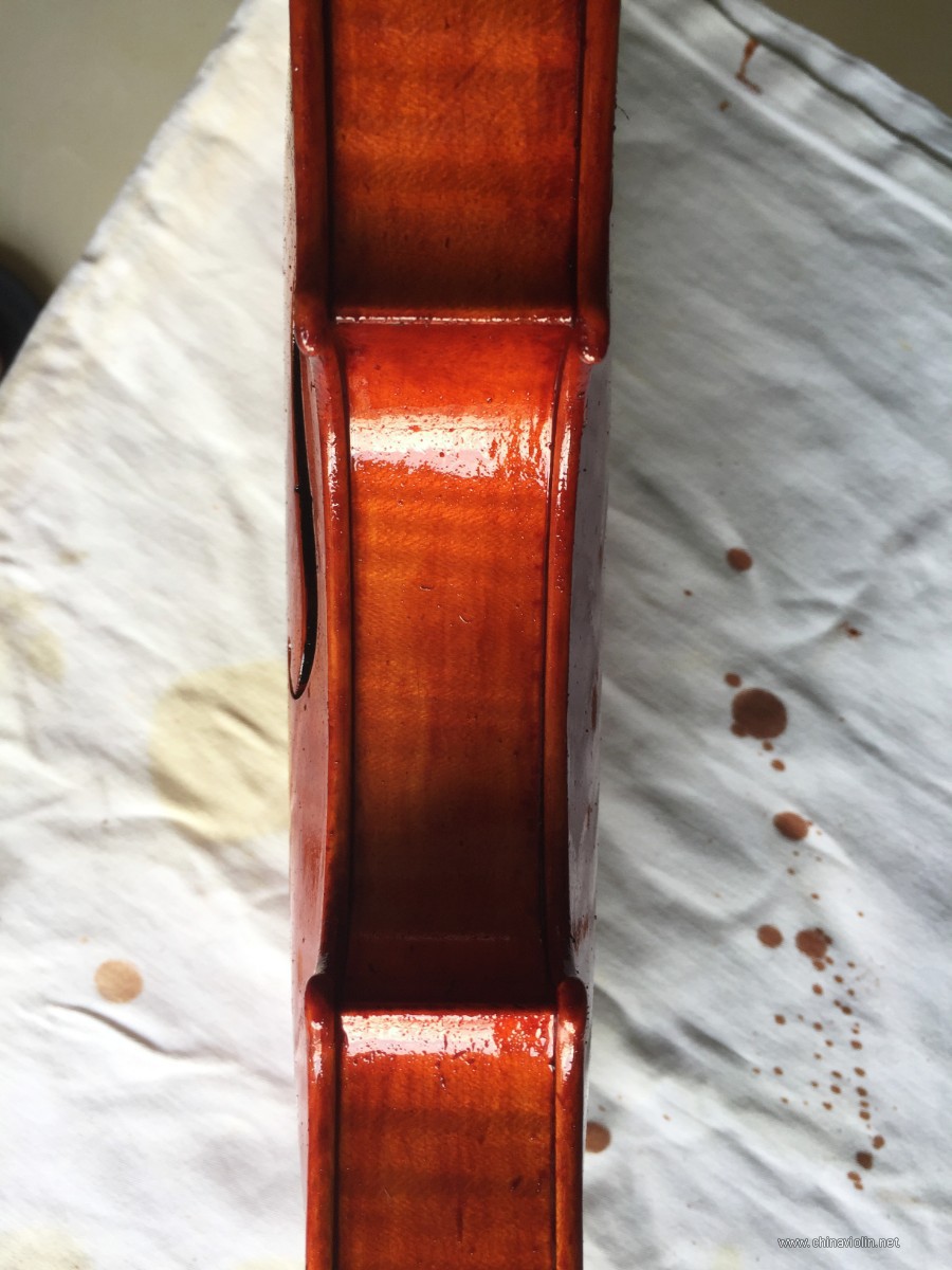

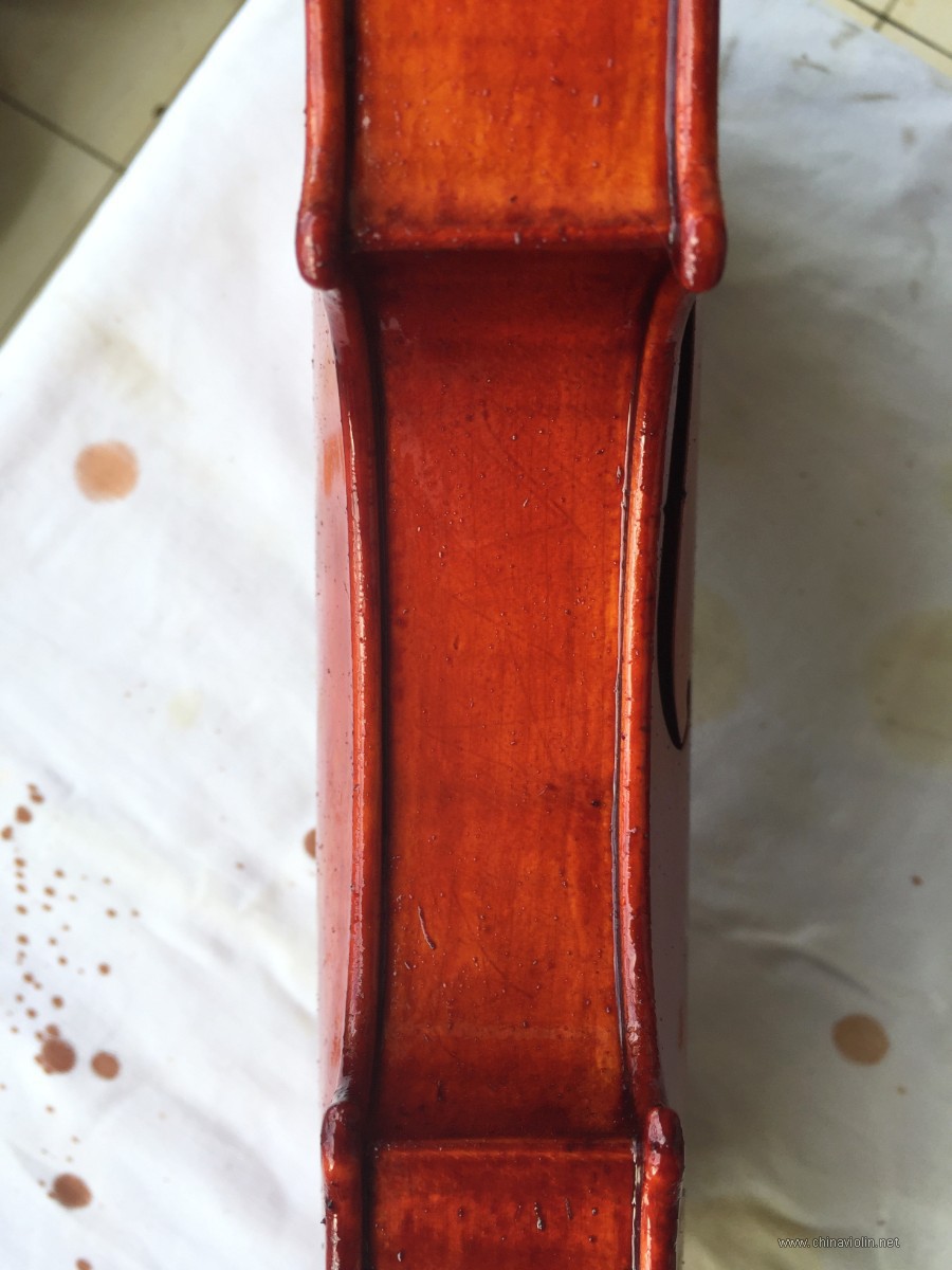

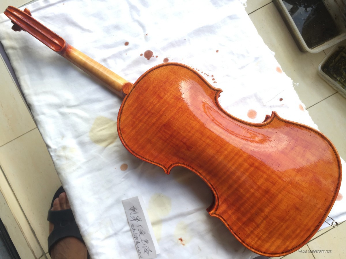

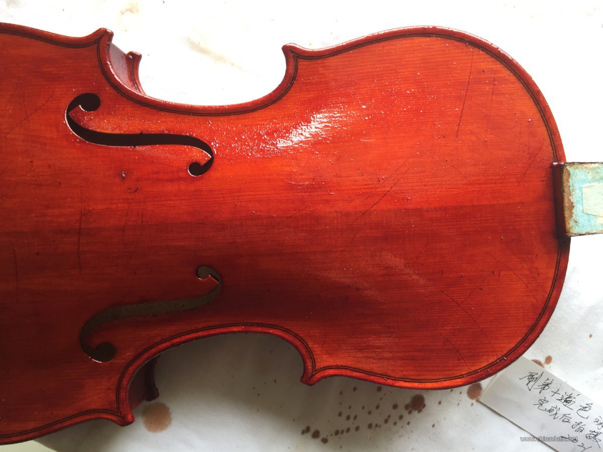

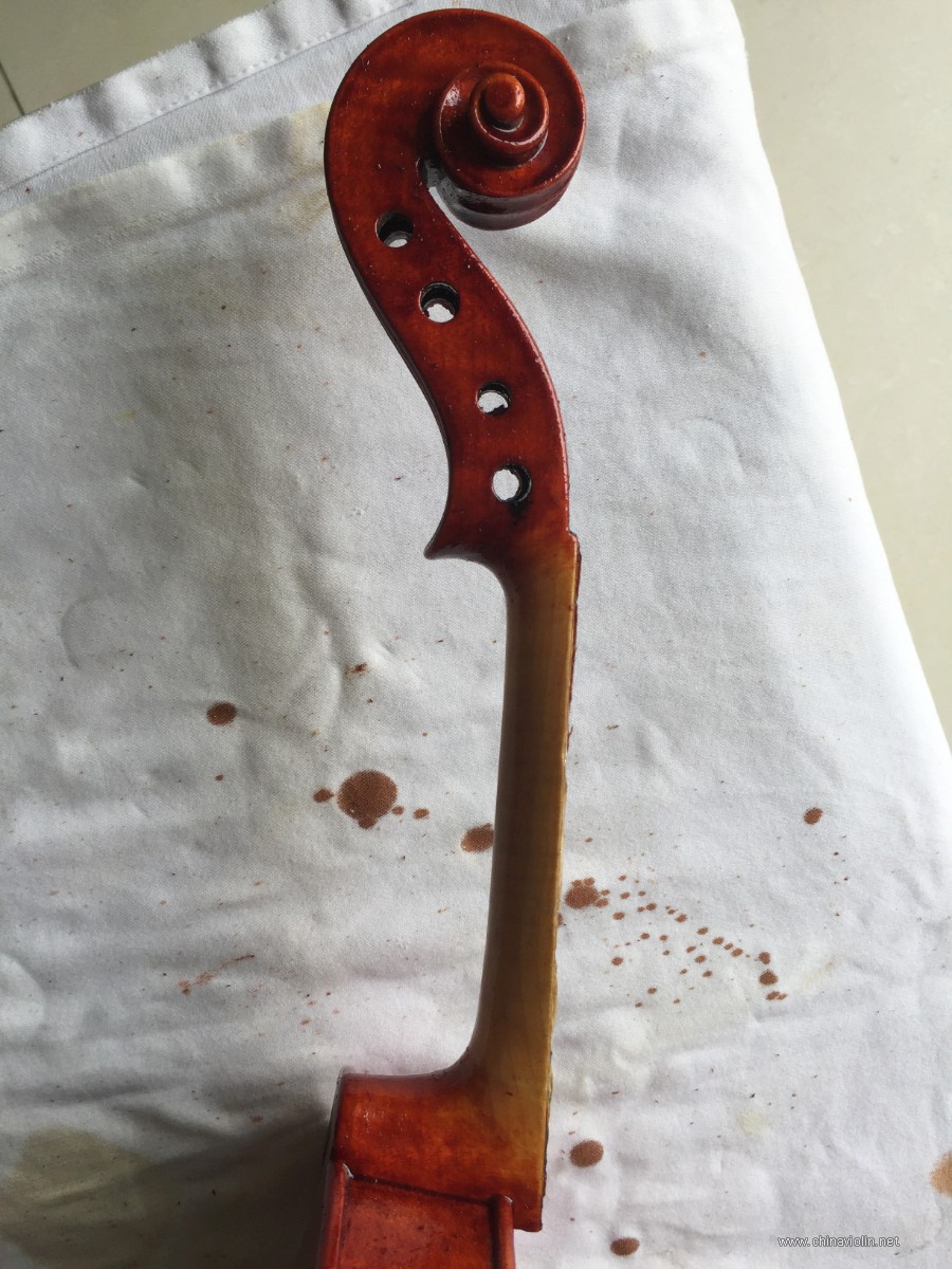

刷第10遍色漆(也就是刷最后一遍色漆)。。。

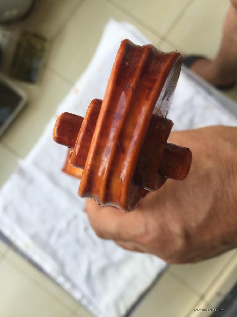

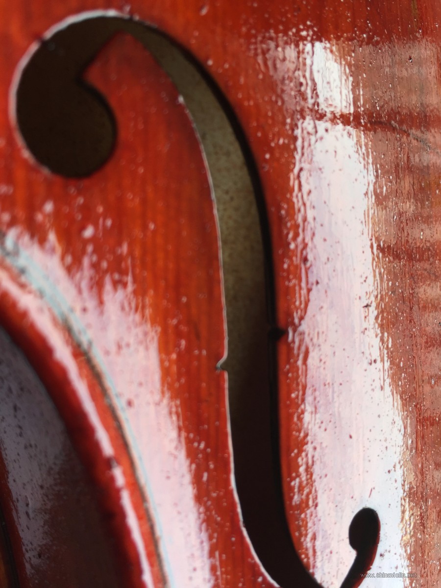

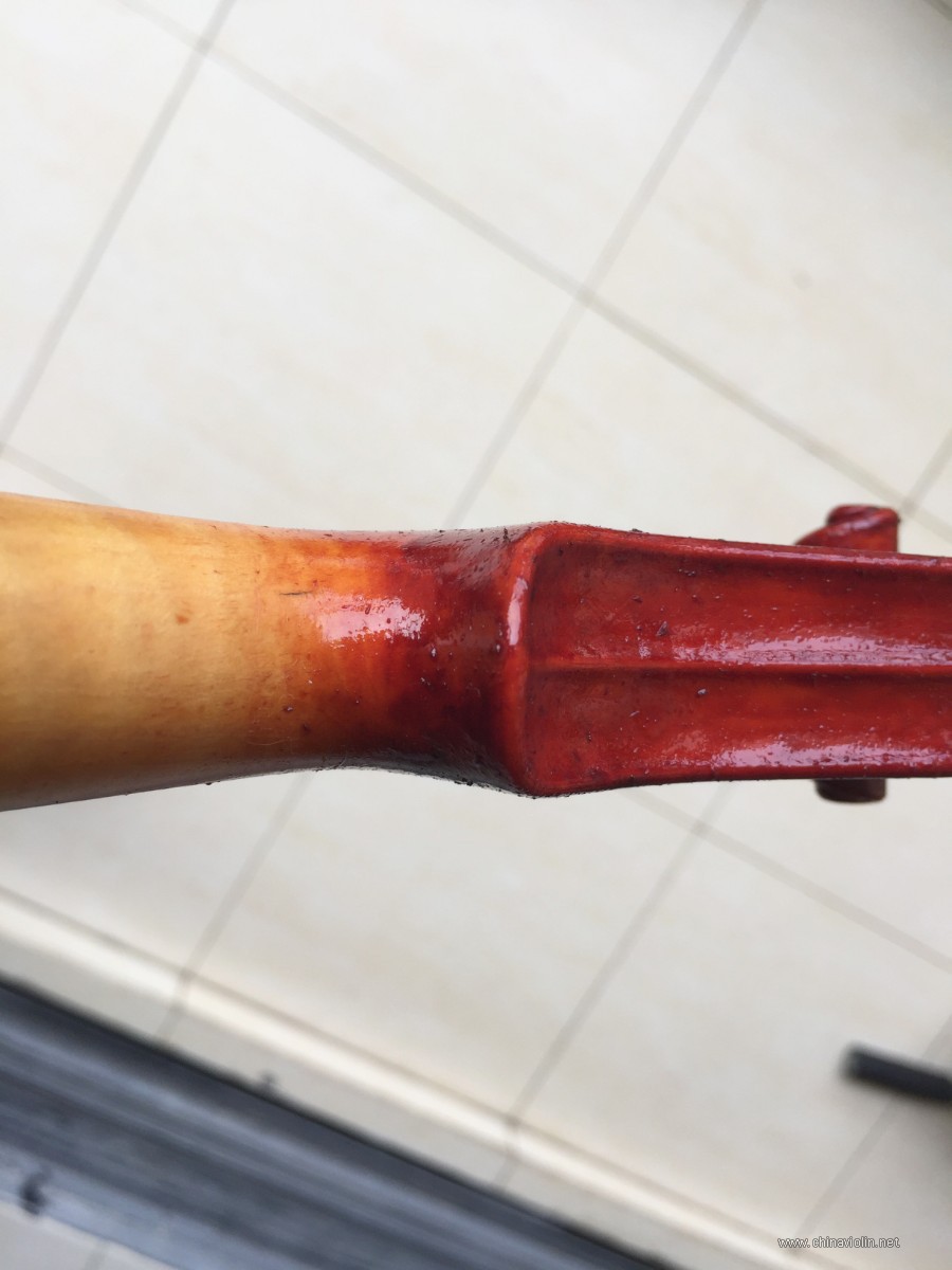

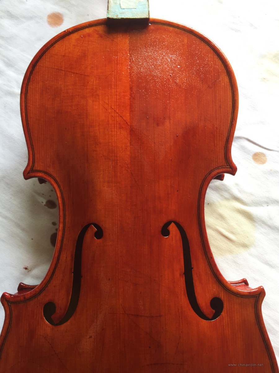

发表于 2021-6-11 07:34:49 | 显示全部楼层
从图上看,很像是每次刷漆时不够快速并来回刷的次数多了(回刷时如感到有阻力就要停止了,一般回刷不能超过三次,刷前加适量松节油可容易形成很薄透的漂亮漆层,但因为松节油挥发得很快,每个面的刷漆必须在几十秒内完成都足够了,刷前加适量松节油可容易形成很薄透的漂亮漆层,但因为松节油挥发得很快),或因上次漆层没干透就刷下一道,并把原底层漆工带上来了,从而形成“气泡”脏粒,更关键的是还没有形成多层次的立体感。
xqm
春华之语老师您讲得很对!非常感谢您的指点  详情 回复 发表于 2021-6-11 11:14
 楼主| 发表于 2021-6-11 11:14:02 | 显示全部楼层
春华之语 发表于 2021-6-11 07:34
从图上看,很像是每次刷漆时不够快速并来回刷的次数多了(回刷时如感到有阻力就要停止了,一般回刷不能超过 ...
