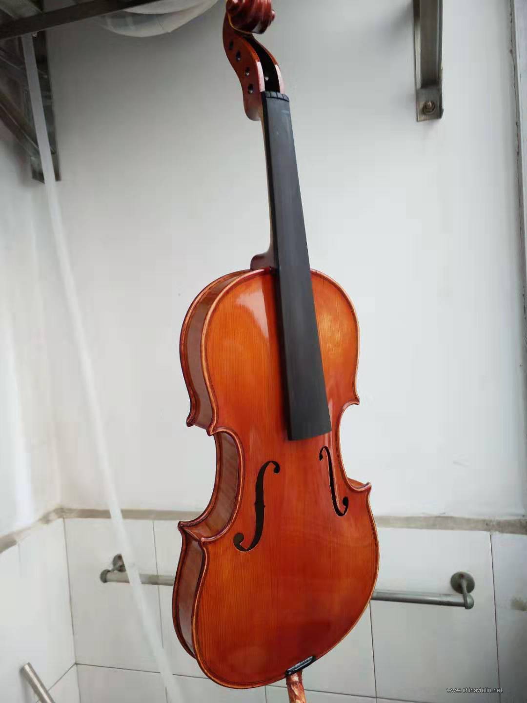

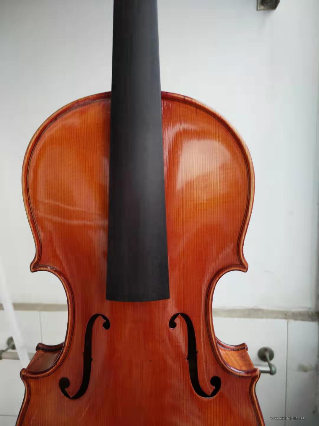

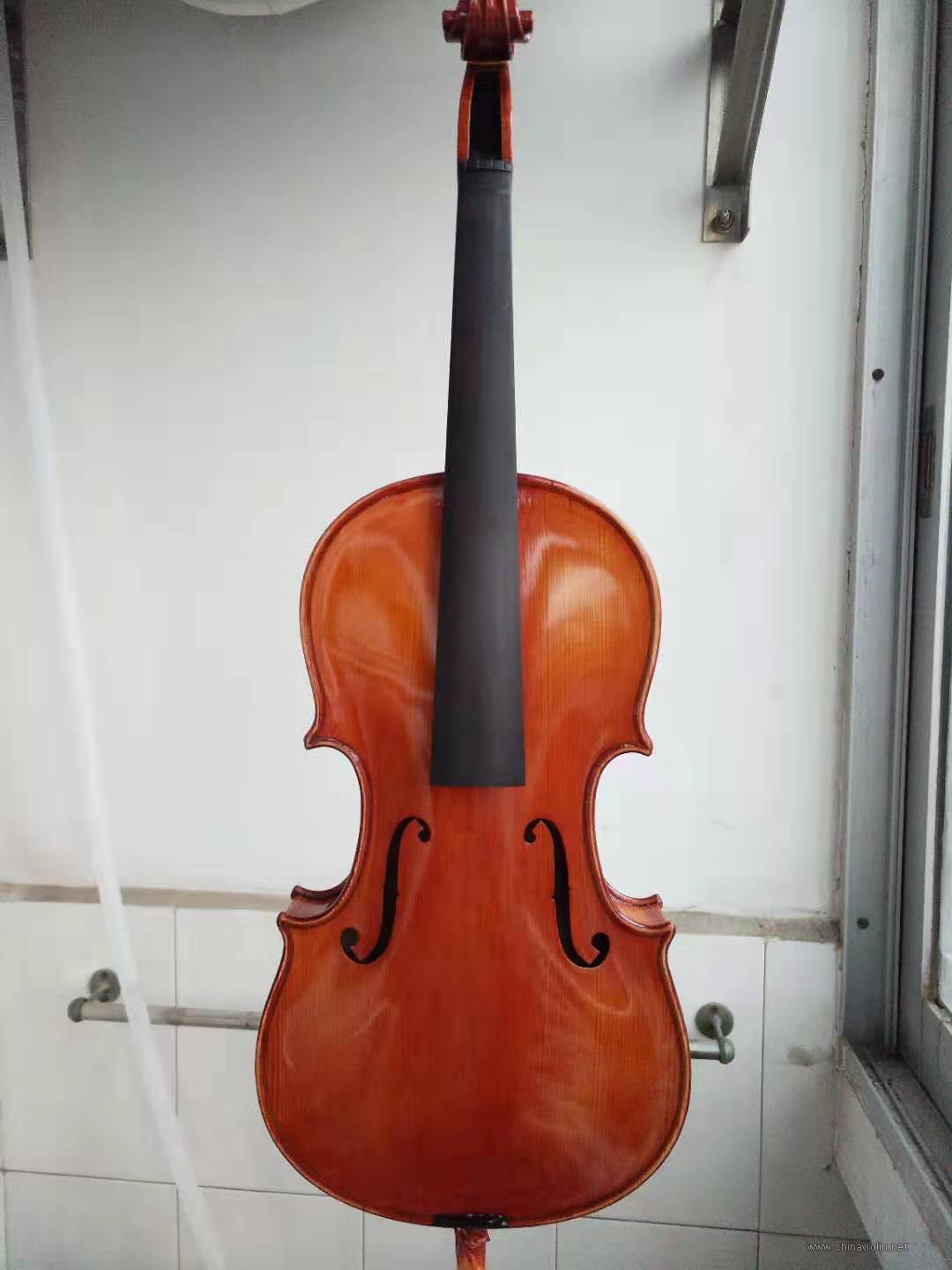

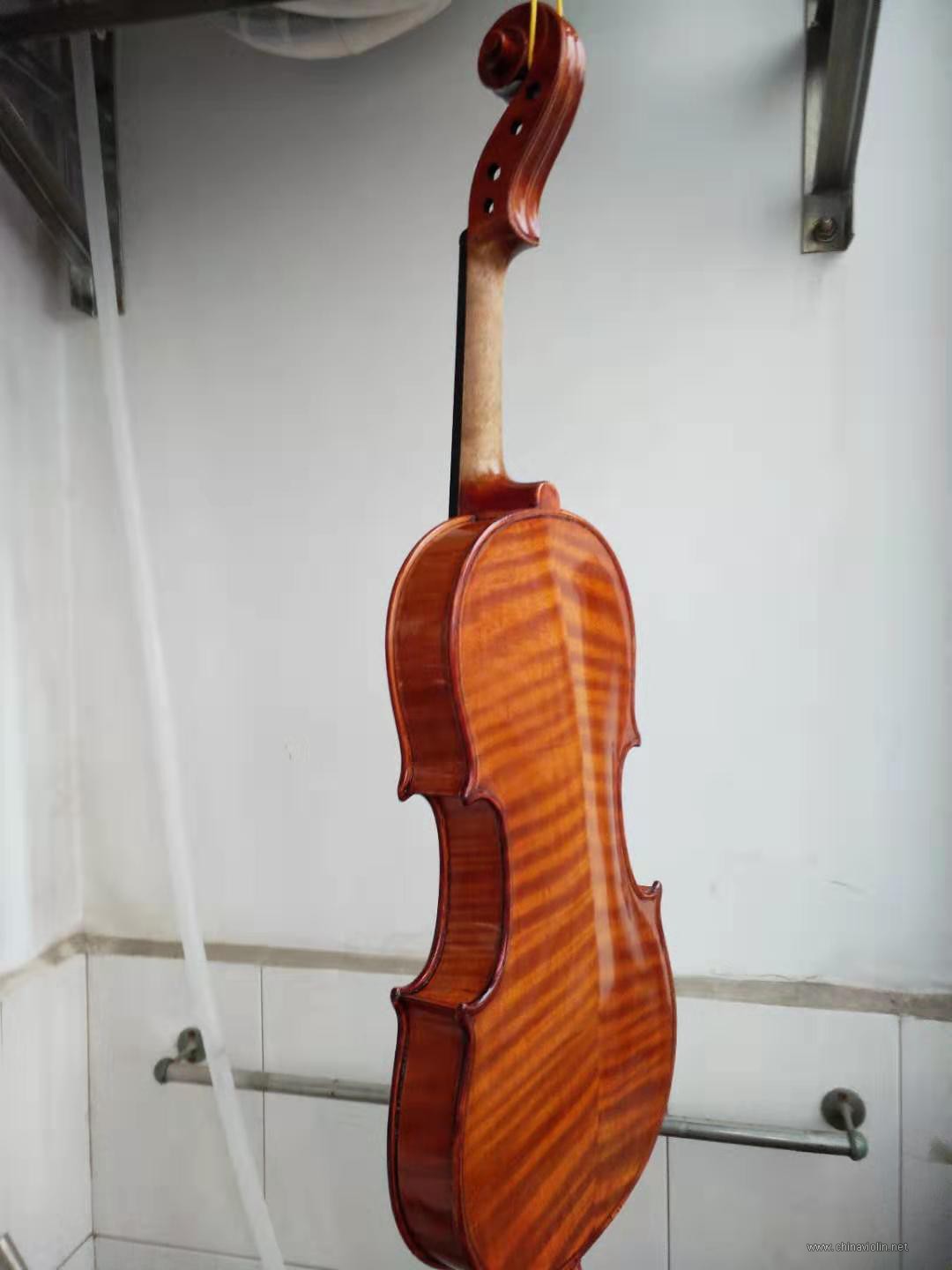

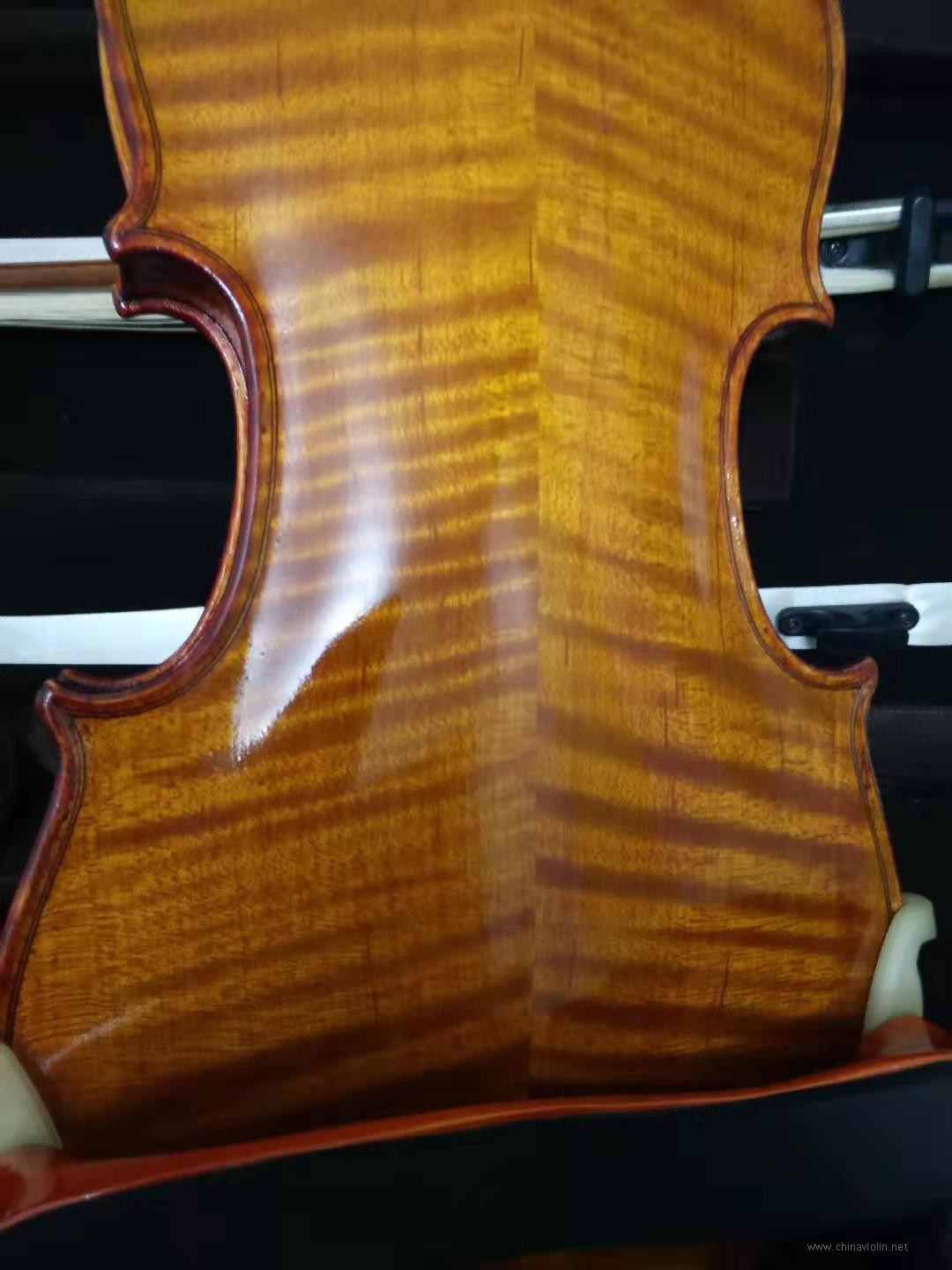

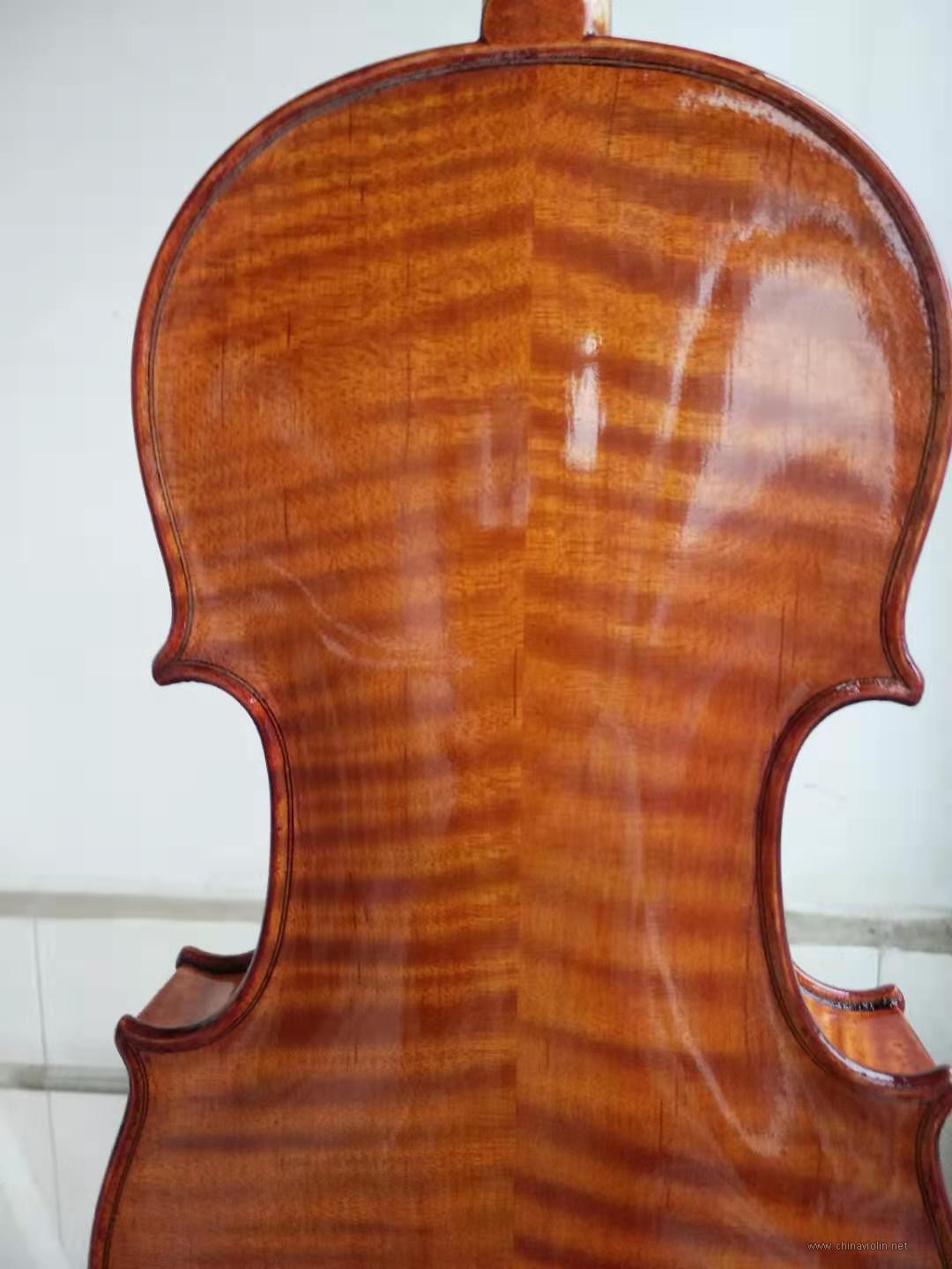

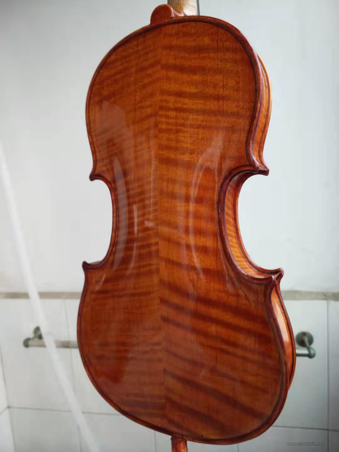

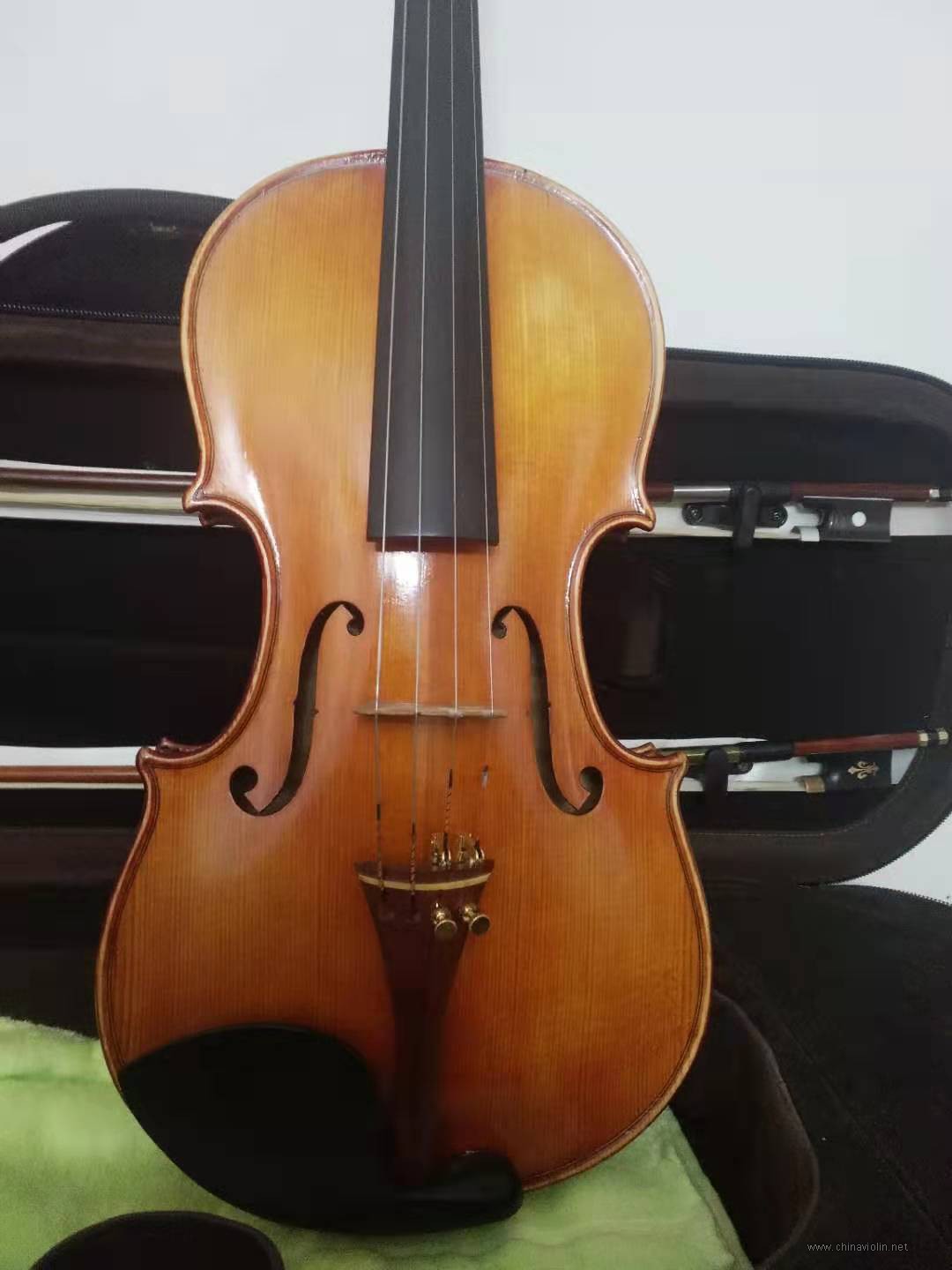

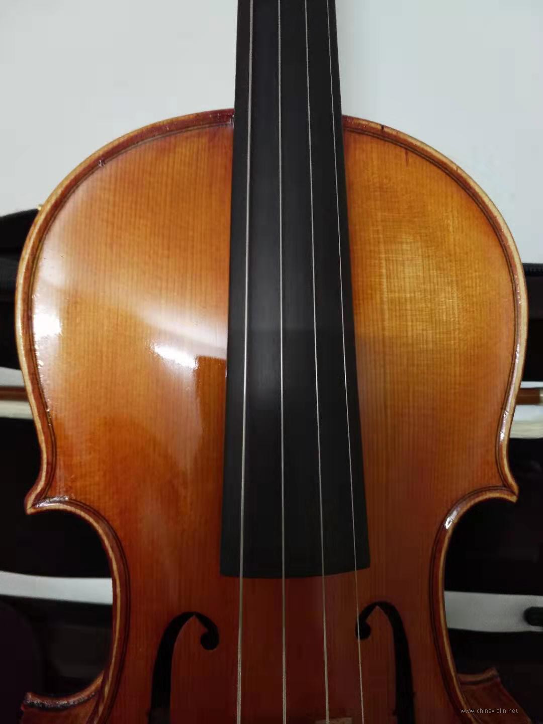

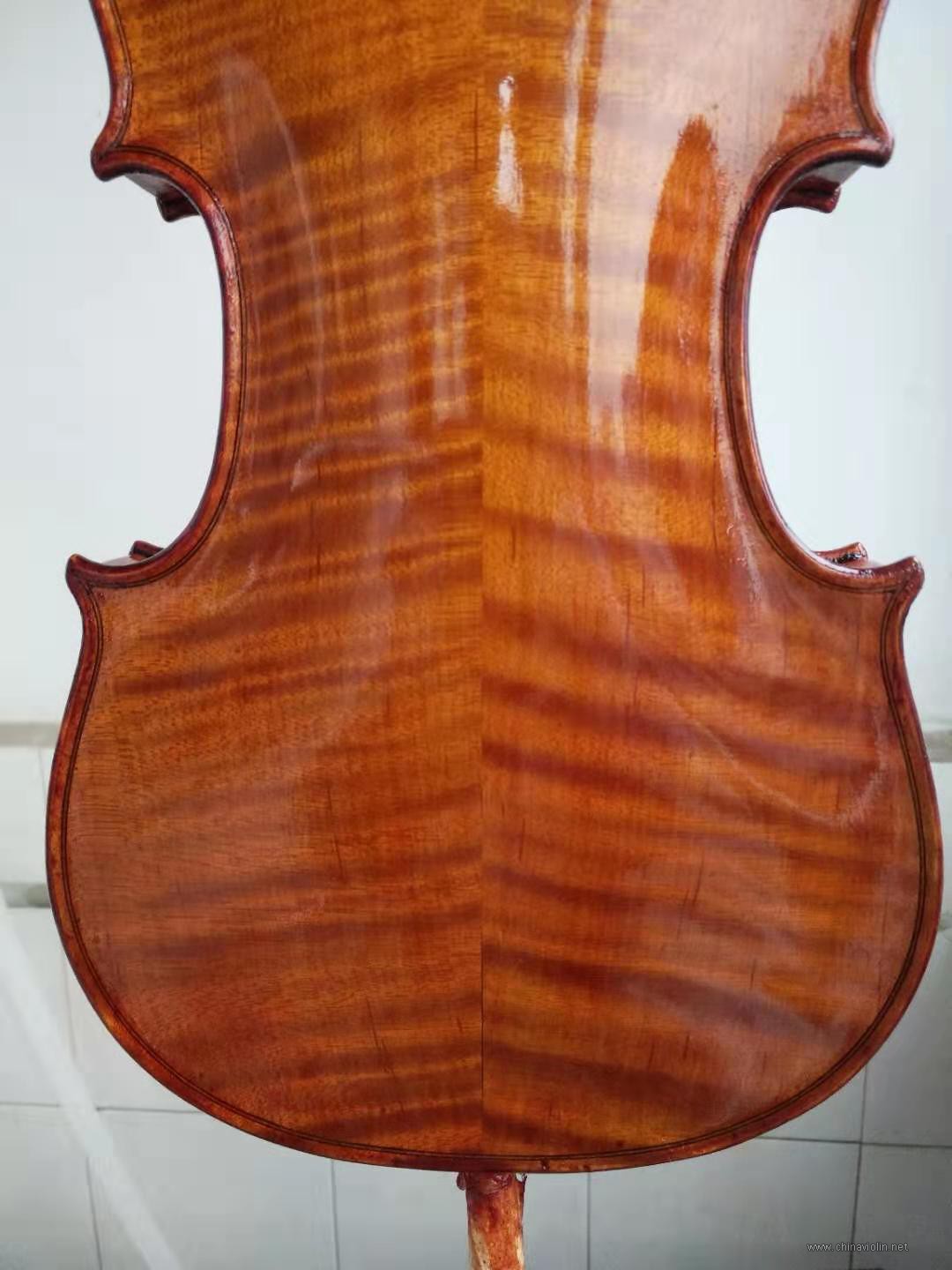

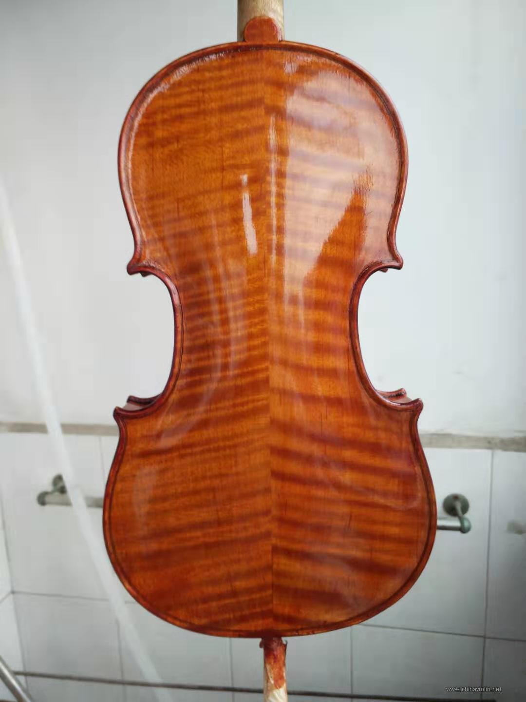

今天又是一个太阳好天气。最后完成土封漆:1.先用抛光棉把整个琴面所有发光的漆面轻磨一遍,同时在一些部位多磨一些“做旧”,直到用手磨每个部位都平滑为止,再用宠御吹水机打开强风(不加温)顺速把琴内外吹干净;2.松节油把刷笔润好,把笔里的空气及杂质排干净,把阳台的玻璃窗关好,地板拖干净,形成一个防尘“烤箱”),最后直接用清漆快速刷一遍后挂在阳台——大功告成

弱弱问几句,抛光棉是专用的还是和汽车抛光一样的海绵?研磨剂用的什么?稀释是用水还是用松节油?
呵呵稍微做点旧,感觉漆面不那么冗重了,好看了许多。背板不如面板做得自然,闲人闲语,不必计较。

谢谢。老师说的很对。我是初来咋到,以后有机会再努力完善。我还没有进行抛光,等到一个月后才进行。不过已作了计划,准备好了医药棉两小包,棉质旧衣衫一小块布。这次抛光不能用专业的抛光棉了,因为现在的最后一道漆模已经很光亮基本无杂质了。只能用小棉质旧衣衫小布块包住小棉球,沾上淘宝专售的木器乐器打磨抛光液来抛,直到听到“饿饿”的摩擦声即可。具体方法买家有介绍的。

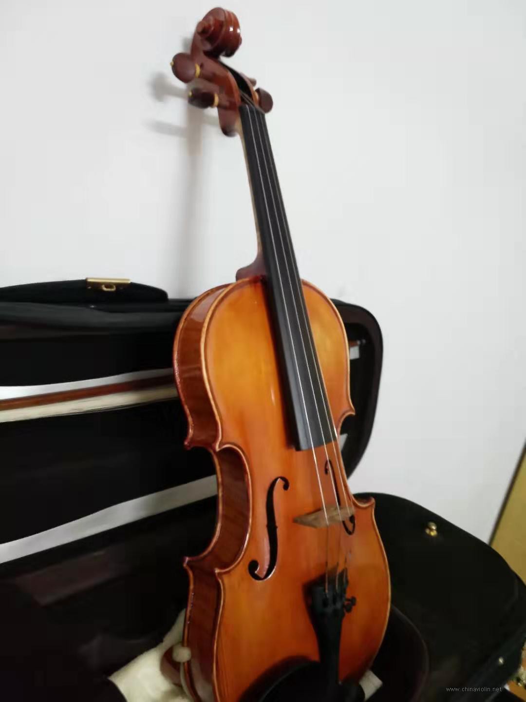

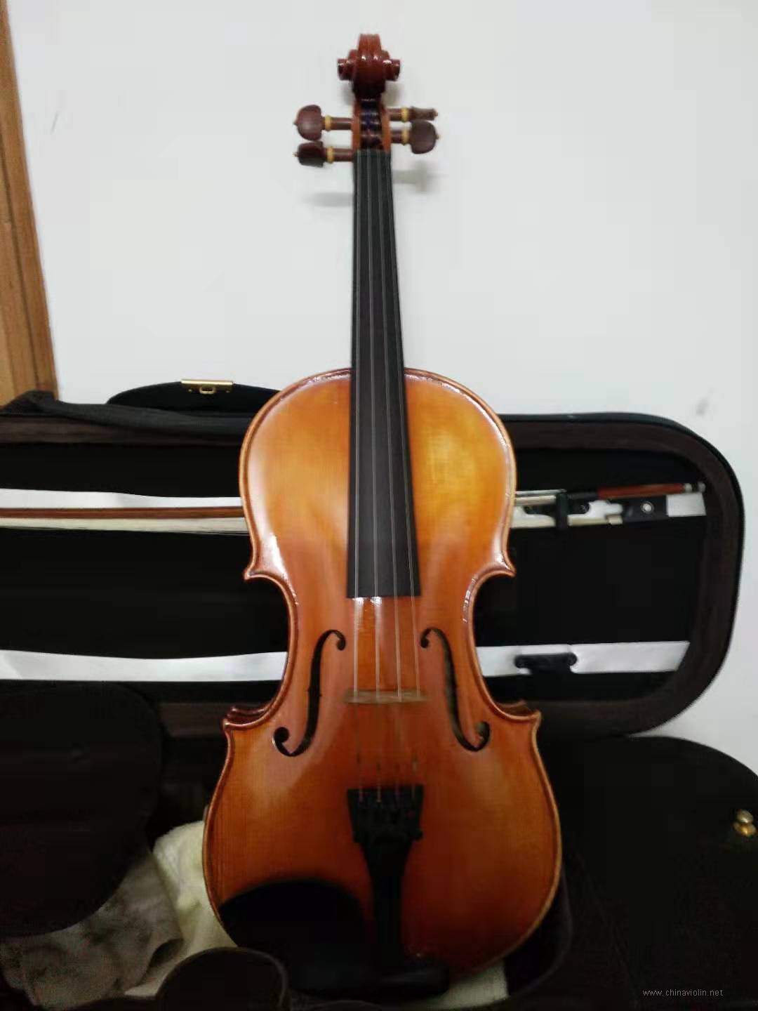

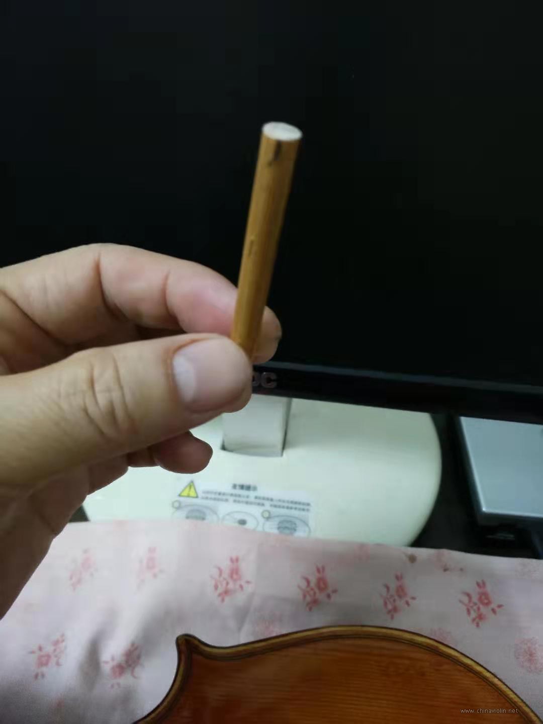

今天安装配件了。发现音柱比原来长了点,重新打磨了一下,打磨是特音要把接触的柱面中心区磨多磨几下(这点很重要),直到把音柱装回原来的位置(结合听音,觉得各弦的音量均衡及手感最佳为准)。试音后觉得一切良好。

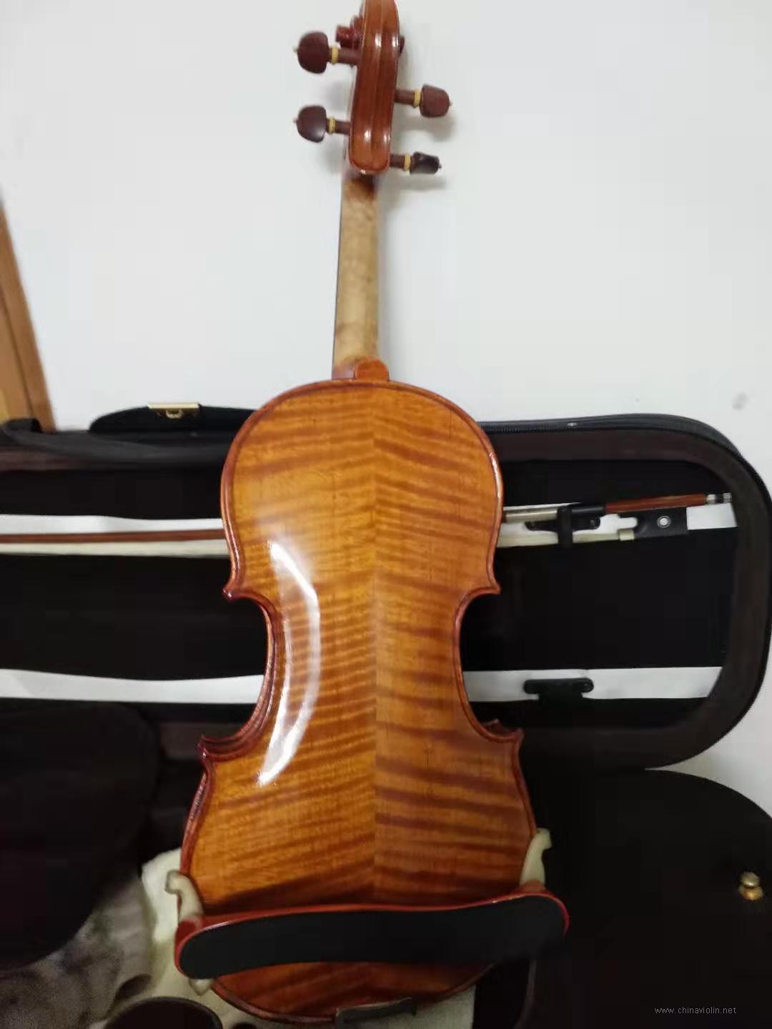

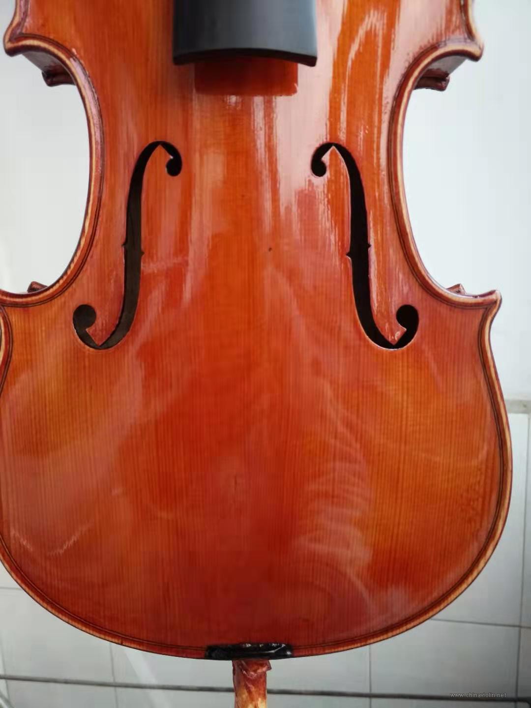

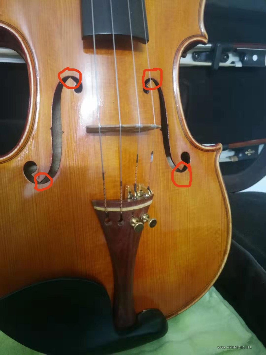

说真的,这把琴经我这么一弄后,还换了漂亮的红木拉线板(有意把拉线调到最短,以确保弦长够量手感柔和些)。再经过一段时音的音柱和琴码位置的反复调校后,音质及手感明显提升,不仅保持了原来音量大的特性,而且各弦的音量均衡良好。不足的是因为她是东北料,音色没有欧料那么深的厚度及柔感(目前只考虑作为一般排练用琴,所以只装钢丝弦,也许装尼龙弦会有改善)。自我觉得完全可以达到5000元的新琴音效。别外,在调琴的过程中,遇到一个意想不以的问题:偶然发现装弦好后,用手指拔弦时出现了细微“啪啪”声。我检查了琴上所有的配件都没有松动的情况。我以为是琴箱内的音梁脱胶了呢!心好发慌。于是试着一根一根拔弦时,用耳贴着背板听时却没听到是内板发出的“啪啪”声。到底这“啪啪”声是从哪发出的呢?我好几天百思不得其解。最后,我是在拔弦时,用手分别按住F孔周边的面板部位,结果发现“啪啪”声的来源。原来右上角F孔的地方(如图红圈处),有一层透明且很薄的漆把F孔的切口粘连住过,且又裂开了,处于半接触状态,当拔弦振动时,就发出“啪啪”声了。我用锋利的刀片把它切开后“啪啪”声马上全无。
