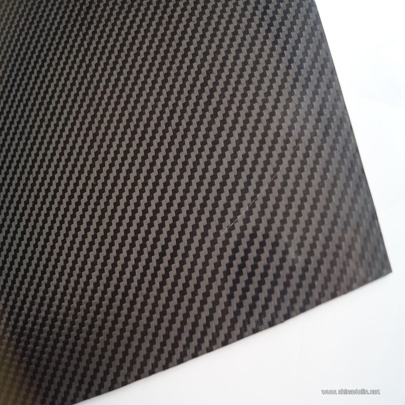

   碳纤维是含碳量高于90%的无机高分子纤维。其中含碳量高于99%的称石墨纤维碳纤维除了具有一般碳素材料的特性外,碳纤维编织布其外形有显著的各向异性柔软,可加工成各种织物,又由于比重小, 沿纤维轴方向表现出很高的强度,碳纤维增强环氧树脂复合材料,其比强度、比模量综合指标,在现有结构材料中是最高的。碳纤维树脂复合材料抗拉强度一般都在3500兆帕以上,是钢的7到9倍,抗拉弹性模量为230到430G帕亦高于钢。
碳纤维物理特性
    碳纤维兼具碳材料强抗拉力和纤维柔软可加工性两大特征,是一种的力学性能优异的新材料。碳纤维拉伸强度约为2到7GPa,拉伸模量约为200到700GPa。密度约为1.5到2.0克每立方厘米,这除与原丝结构有关外,主要决定于炭化处理的温度。一般经过高温3000℃石墨化处理,密度可达2.0克每立方厘。再加上它的重量很轻,它的比重比铝还要轻,不到钢的1/4,比强度是铁的20倍。碳纤维的热膨胀系数与其它纤维不同,它有各向异性的特点。碳纤维的比热容一般为7.12。热导率随温度升高而下降平行于纤维方向是负值(0.72到0.90),而垂直于纤维方向是正值(32到22)。碳纤维的比电阻与纤维的类型有关,在25℃时,高模量为775,高强度碳纤维为每厘米1500。这使得碳纤维在所有高性能纤维中具有最高的比强度和比模量。同钛、钢、铝等金属材料相比,碳纤维在物理性能上具有强度大、模量高、密度低、线膨胀系数小等特点,可以称为新材料之王。
碳纤维布
碳纤维还具有极好的纤度(纤度的表示法之一是9000米长纤维的克数),一般仅约为19克,拉力高达300kg每微米。几乎没有其他材料像碳纤维那样具有那么多一系列的优异性能, 因此在密度、刚度、重度、疲劳特性等有严格要求的领域。在不接触空气和氧化剂时,碳纤维能够耐受3000度以上的高温,具有突出的耐热性能,与其他材料相比,碳纤维要温度高于1500℃时强度才开始下降,而且温度越高,纤维强度越大。碳纤维的径向强度不如轴向强度,因而碳纤维忌径向强力(即不能打结)而其他材料的晶须性能也早已大大的下降。另外碳纤维还具有良好的耐低温性能,如在液氮温度下也不脆化。

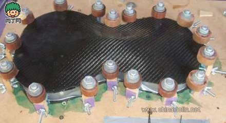

碳纤维复合材料制作小提琴的方法是:

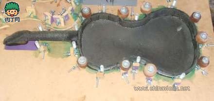

首先小提琴模具设计为开放式成型模具,包括制作小提琴面板的盖模和用来制造小提琴琴头、琴颈、侧板、背板四个部分的小提琴主体模具。通过模具准备、裁料、铺叠、组合和装袋、整理、热压固化、出烘箱脱模以及修整等工序,把各个部件组合起来,粘结牢固
装上琴的面板

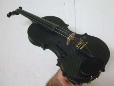

最后经过打磨、装弦调整,就完成了小提琴的制作。
由此看来碳纤维复合材料制作小提琴的工艺与传统小提琴的制作工艺完全不用。小提琴的音质如何,能达到传统小提琴的演奏效果吗?且待下回再说。
