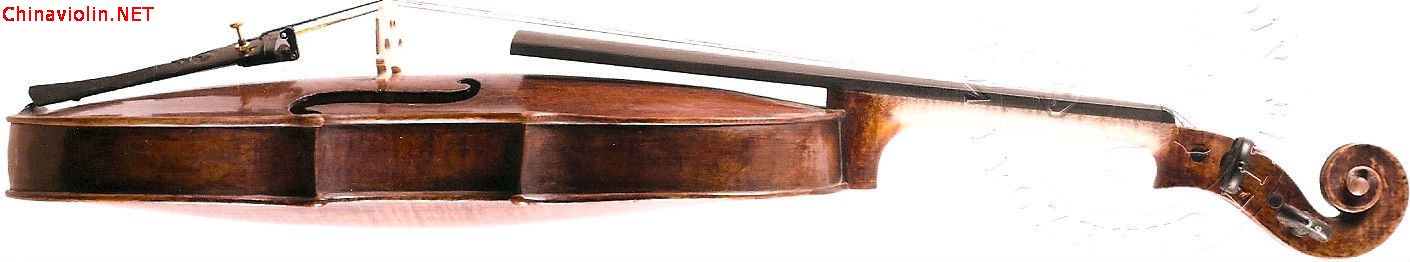

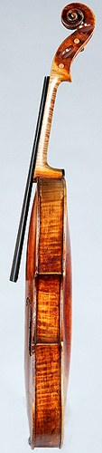

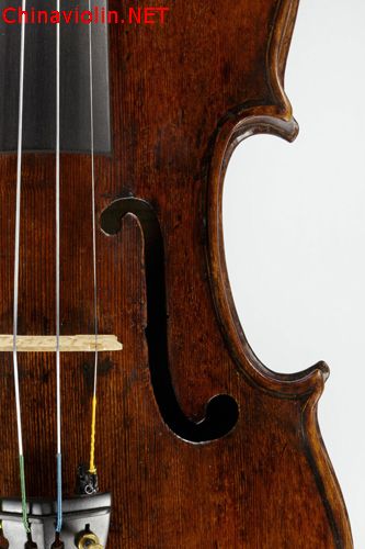

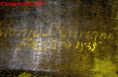

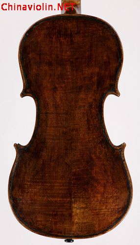

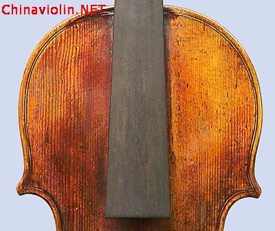

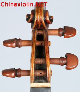

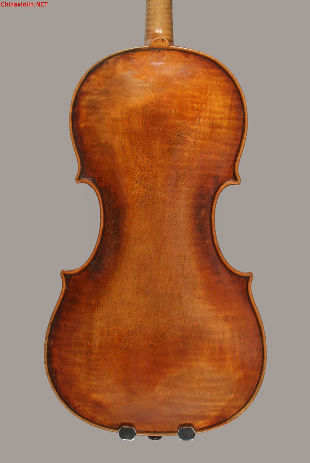

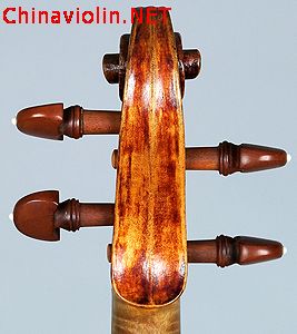

优良的古琴,当然不只是stradivari,这样的琴不可能随便买到。1900年前后的琴,已经可以认为是古琴了。莱奥哈德是古琴修复的顶级专家,鉴定家。经过他鉴定的琴,多能卖出好价钱。本贴所展示正是Leonhard鉴定的。他在 2013 年1月 10 日签名的鉴定证书认定这把琴是 Antonio Mariani 制琴师约在1650年制作于意大利Pesaro。该琴被修复过,背板没有裂缝,十分完美。声音表达温暖,音质较好。在背板底部有 Antonio Mariani 的手写签名。琴体长 35.35 cm,琴体三围是上16.2,中11.2,下19.7 。背板是两块弦切的枫木(quarter-cut,证书中误写为quartet-cut),虎纹不明显。头和侧板都是枫木制作的,面板为一块有瑕疵的云杉,选料不精,年轮纹有弯曲,面板上有节疤。油漆为暗-褐色。证书中指出:那里有最初剩留的油漆,质量非常高。从制琴师签名看是“Antonio Mariani Pesaro 1535”,而非1650.不知何以断定1650年制作。1650年正是小提琴发展的巴洛克时期,此时琴的特点是没有腮托。巴洛克的小提琴指板明显短于现代小提琴的指板。它的琴颈与琴身是平的,没有角度。现代小提琴的琴颈与琴身的连接,使用的是木榫,而巴洛克小提琴则是使用三颗钉子钉的。很明显这把古琴是换过琴颈的。这一点Leonhard鉴定中没有提及是不应该的,属于有遗漏。如果这把琴没有换过琴颈,既是一把假琴。

首先介绍Florian Leonhard鉴定过的意大利制琴家Mariani Da Pesaro1650年制作的古琴。见实物照片;
该证书是英文写的,懂英文的琴友一看便知,包括三方面内容:1、鉴定意见该琴是Violin Antonio Mariani Da Pesaro about 16502、琴的结构和状态;3、琴的尺寸。是authenticity by Florian Leonhard (certificate of Jan. 10, 2013)。由此可见,古琴鉴定家,只做琴本体的鉴定,并不做价格评估。价格评估是拍卖行或者保险公司价格评估师的事。真是术业有专攻,分工清楚。不像国内鉴宝专家一个人说了算。也不尽然,起码拍卖行还要重新评估。
优良的古琴,当然不只是stradivari,这样的琴不可能随便买到。1900年前后的琴,已经可以认为是古琴了。莱奥哈德是古琴修复的顶级专家,鉴定家。经过他鉴定的琴,多能卖出好价钱。本贴所展示正是Leonhard鉴定的。他在 2013 1 10 日签名的鉴定证书认定这把琴是 Antonio Mariani 制琴师约在1650年制作于意大利Pesaro。该琴被修复过,背板没有裂缝,十分完美。声音表达温暖,音质较好。在背板底部有 Antonio Mariani 的手写签名。琴体长 35.35 cm,琴体三围是上16.2,中11.2,下19.7 。背板是两块弦切的枫木(quarter-cut,证书中误写为quartet-cut),虎纹不明显。头和侧板都是枫木制作的,面板为一块有瑕疵的云杉,选料不精,年轮纹有弯曲,面板上有节疤。油漆为暗-褐色。证书中指出:那里有最初剩留的油漆,质量非常高。从制琴师签名看是“Antonio Mariani Pesaro 1535,而非1650.不知何以断定1650年制作。1650年正是小提琴发展的巴洛克时期,此时琴的特点是没有腮托。巴洛克的小提琴指板明显短于现代小提琴的指板。它的琴颈与琴身是平的,没有角度。现代小提琴的琴颈与琴身的连接,使用的是木榫,而巴洛克小提琴则是使用三颗钉子钉的。很明显这把古琴是换过琴颈的。这一点Leonhard鉴定中没有提及是不应该的,属于有遗漏。如果这把琴没有换过琴颈,既是一把假琴。

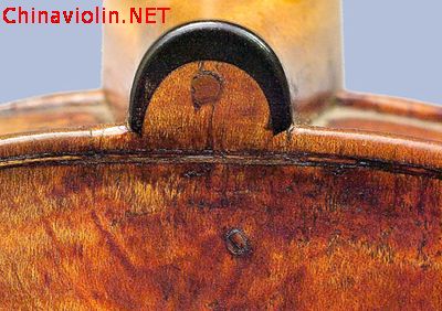

 楼主| 发表于 2015-2-27 09:29:00 | 显示全部楼层

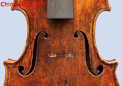

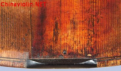

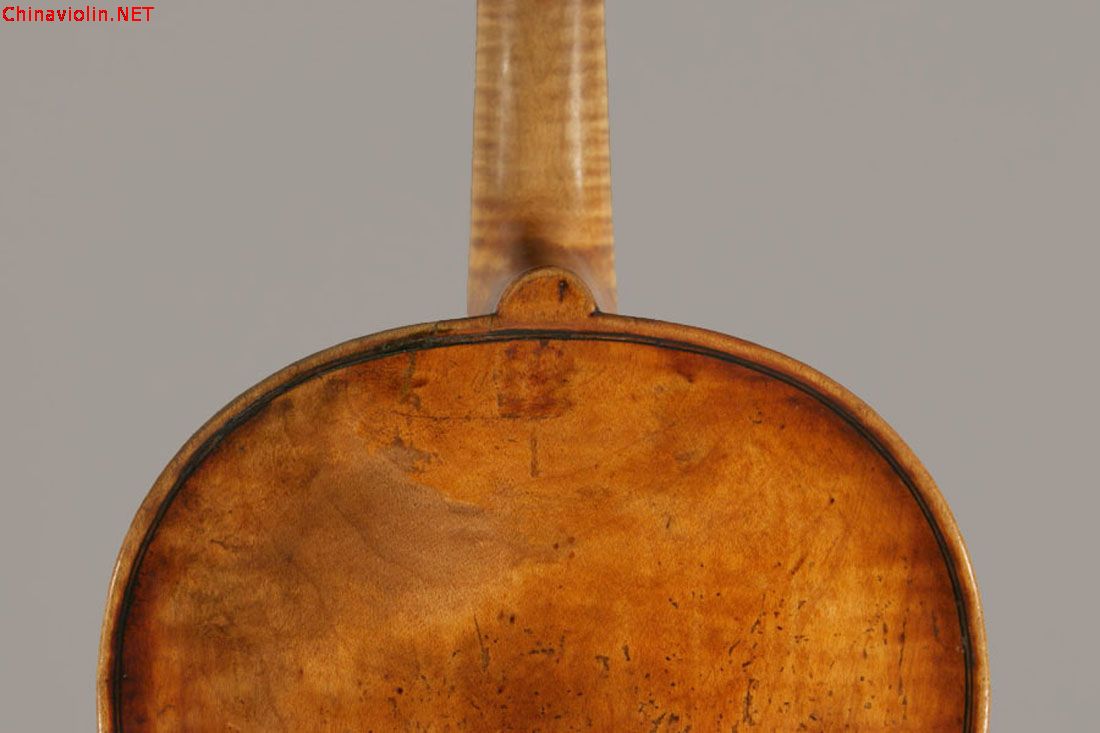

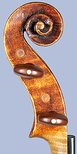

33414violinrepairedbystradivarifrontbottompinlg.jp
 楼主| 发表于 2015-2-27 09:43:00 | 显示全部楼层

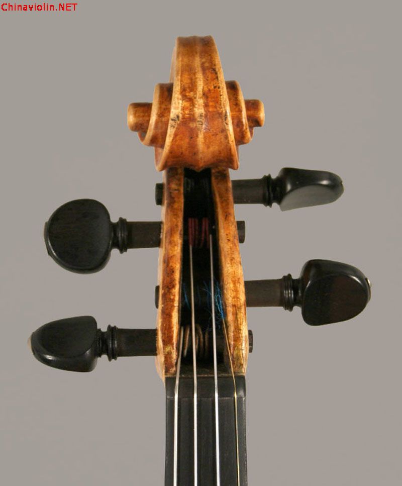

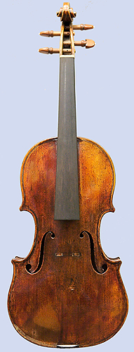

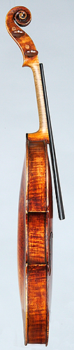

此次上传的是斯氏古琴的真实照片,局部放大照片可见到合琴时留有的标记孔,还有几张因超过200K, 没有上传成功,待补。这是纯手工制作的,可以看到琴的原貌,古琴的样子,不都像演奏家们使用的名琴。供琴友们欣赏。

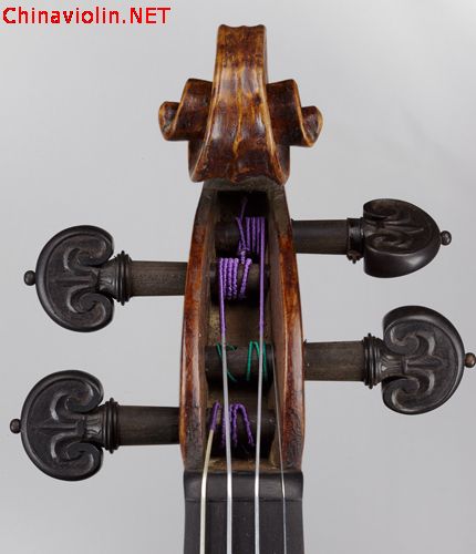

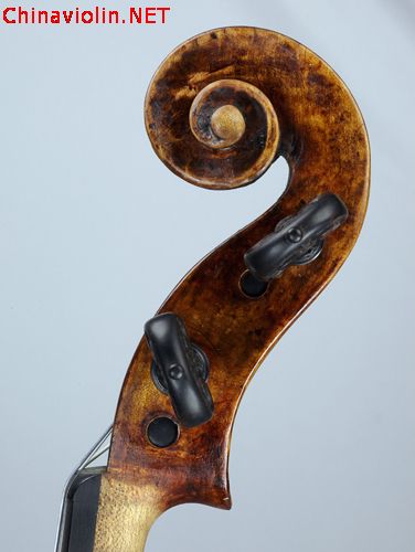

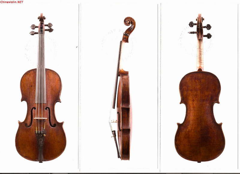

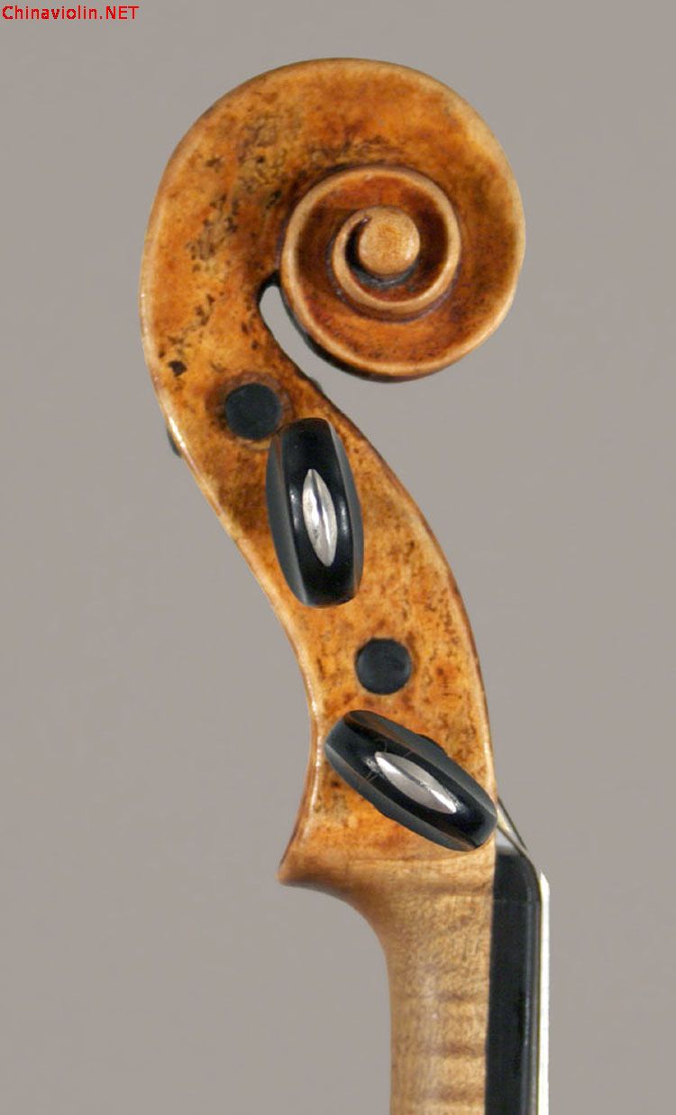

 楼主| 发表于 2015-2-28 15:39:00 | 显示全部楼层
继续上传古琴照片。
 楼主| 发表于 2015-2-28 15:47:00 | 显示全部楼层

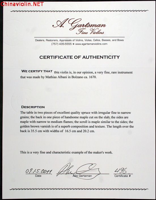

 楼主| 发表于 2015-3-2 11:22:00 | 显示全部楼层

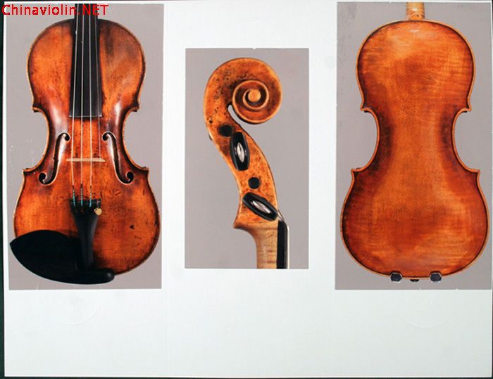

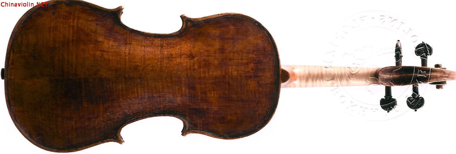

将鉴定证书内容大致翻译一下,供琴友门参考。
鉴定证书
我们证明,这是一把非常好的小提琴,它大约在1670制作于Bolzano,制琴师是Mathias Albani。
描述
面板为质量优良的二块云杉构成,年轮纹较窄;背板为漂亮的枫木独板。琴头和侧板为枫木。油漆金褐色,质地优良。琴箱长度35.5 cm,上部宽是 16.5 cm 下部宽 20.2 cm
鉴定日期 07.15.2011 鉴定人:Alex.Gartsman  证书 #496
 楼主| 发表于 2015-3-4 17:12:00 | 显示全部楼层
从琴的结构看,此琴属瓜式琴,价格不菲,售价US $175,000.00,折合人民币  109.2万元。
