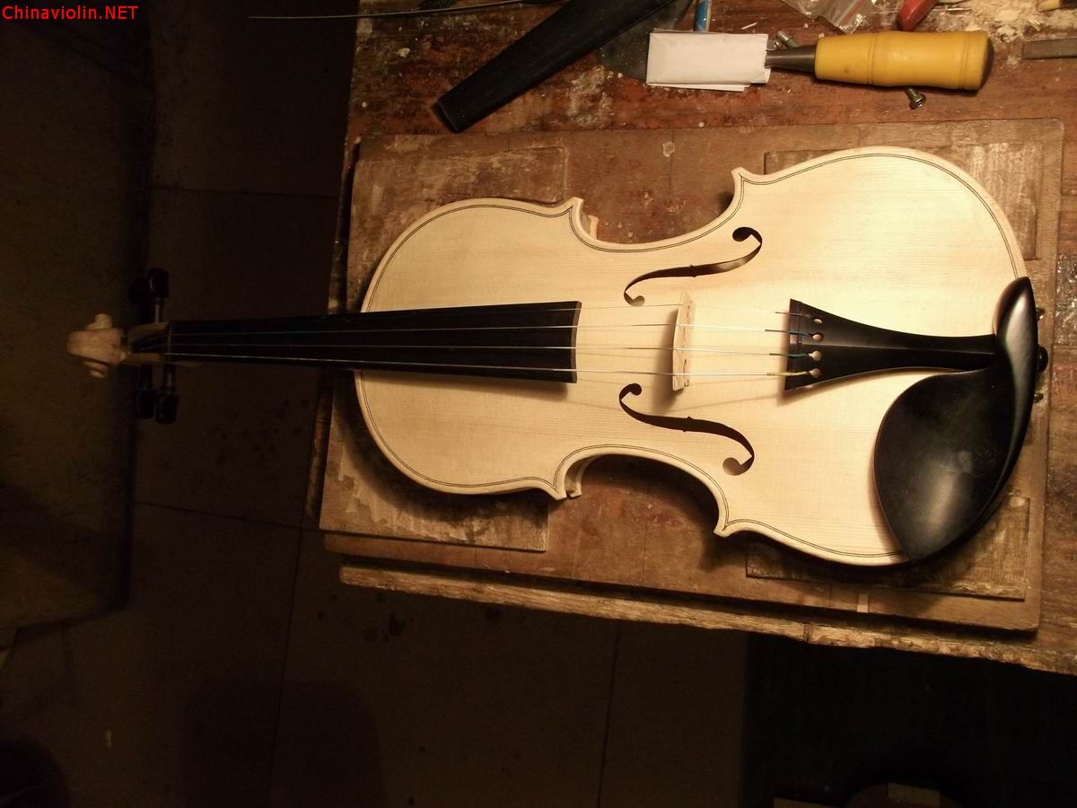

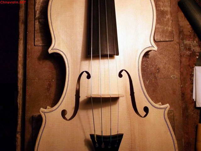

第二把拿到上海琴友会上去的候选琴。

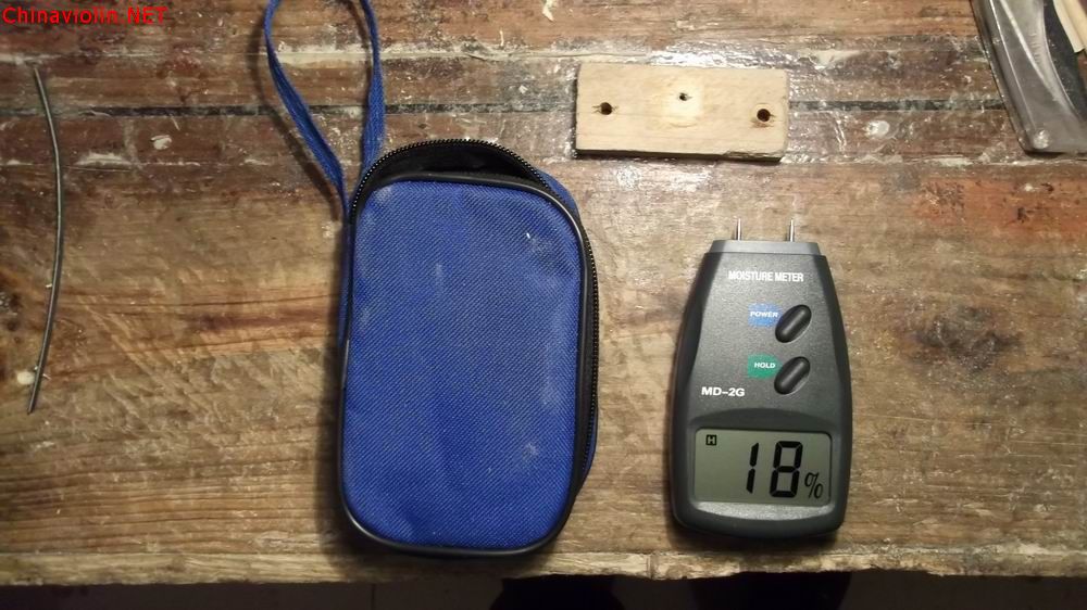

用仪器测,此琴含水量为百分之六:http://v.youku.com/v_show/id_XNjM1NDQzODAw.html
 楼主| 发表于 2013-11-16 13:02:00 | 显示全部楼层
普通松木的含水量是百分之18左右,风干4-5年的云杉含水量在11-12左右〔前期也是要做初步的烘干处理〕,风干20-30年的云杉在百分之10,经过普通人工脱水处理的料在含水量在百分之6左右,经过深度处理的料含水量只有百分之2。

不同的天气测出来不一样,一般会有百分之1-2的波动。

含水量最好在百分之4-7,不要超过百分之8,http://v.youku.com/v_show/id_XNjM3Njk0MzUy.html

还是罐头音,而且越来也严重,就不要录高清了。 说句中肯的话,你的孜孜不倦、勇于探索的精神让人感动,你现在做的琴,振动可以、杂音少、高把位性能也有,我估计演奏性能应该不错。但是,关键在于你把这种罐头音当成好声音了,并乐此不疲,你啥时候不再迷恋罐头音,那你就能成功了。

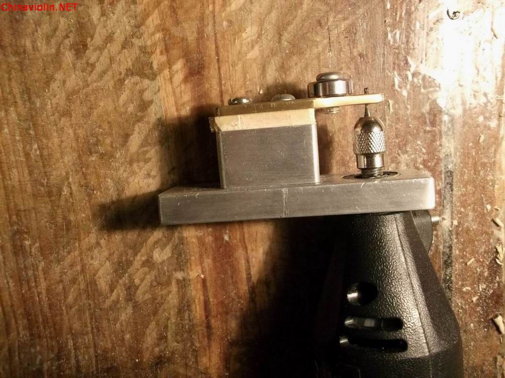

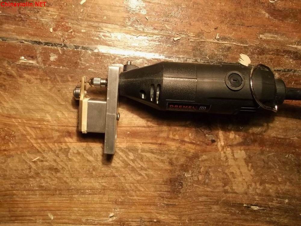

这就是用开线机开的线;昨天又做新模.
 楼主| 发表于 2013-11-23 14:12:00 | 显示全部楼层
有人喜欢“标榜纯手工”,我觉得用什么工具并不重要,重要的是操作工具的人,人才是万物之灵。
