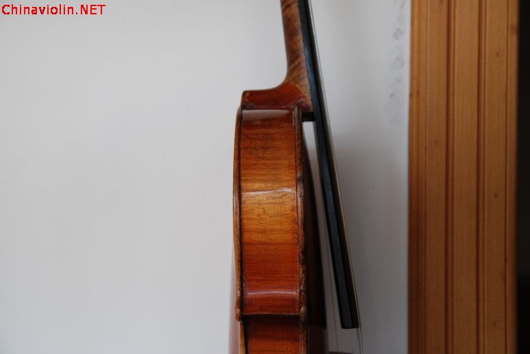

发表于 2012-1-16 22:34:00 | 显示全部楼层

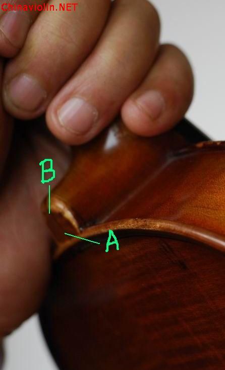

fliu2010兄可否再详细解释一下这段话?我不太明白,拍个特写镜头吧。 这个肩纽向琴颈方向倾斜了大约8度,换把时手感很舒服。但是现在很多制琴者,保括意大利当代著名制琴者的作品,肩纽是平的,甚至向外倾斜,严重影响换把,偶仅代表贪图舒服的拉琴人对这类肩纽表示大大的不满!!!
 楼主| 发表于 2012-1-16 23:03:00 | 显示全部楼层

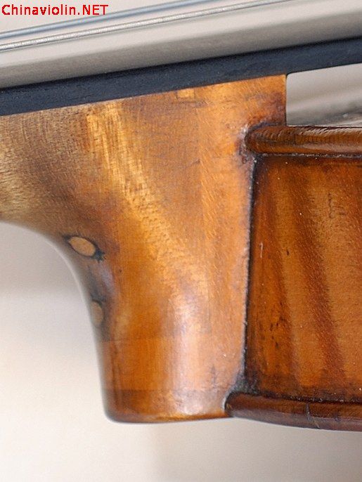

小提琴的肩纽应该向内倾斜:[upload=jpg,dsc_0401.jpg]UploadFile/2012-1/201211622562467848.jpg[/upload]
此琴的肩纽向琴颈方向倾斜了大约8度左右,既美观又方便换把时的手感。
阿斯瓜老琴的肩纽都如此。
可是现在很多制琴人忽略了这一传统,把肩纽做成平的甚至相外倾斜,既难看,又难用!
细节决定伟大,阿斯瓜万岁啊!
发表于 2012-1-16 23:22:00 | 显示全部楼层
是否认为﹔如拆下背板测,A做得应比B厚?
 楼主| 发表于 2012-1-17 09:31:00 | 显示全部楼层
偶胸您好:
这个问题阿斯瓜处理各不相同。
1:阿琴和斯琴基本上是a处比b处厚一些来做倾角。
2:安德烈瓜乃利是直接在此处向内折来完成倾斜,上下厚基本相同,耶稣瓜乃利亦如此,但又结合了一点斯式的做法,把上部打薄些,折度不是很大。
3:后来做得好的琴多按阿斯法处理。

发表于 2012-1-17 15:57:00 | 显示全部楼层

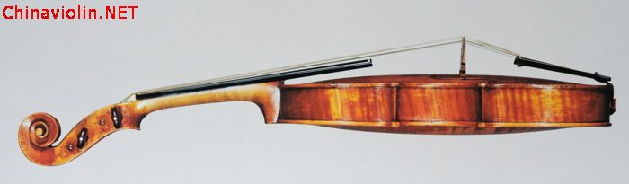

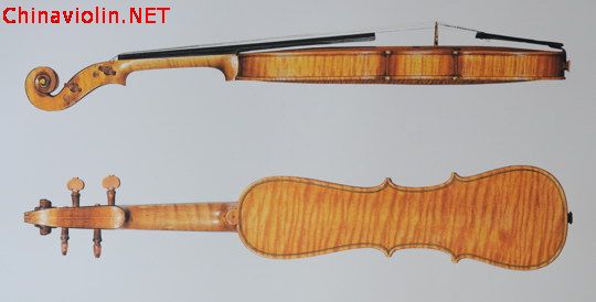

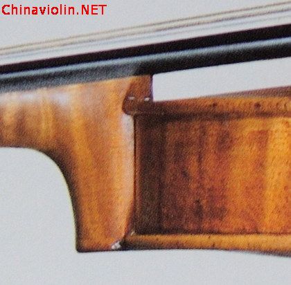

关于肩纽平面的角度,微微朝琴头方向加厚,使得平面上跷,应该是意大利琴的风格之一。凡在背面板边缘上突出的角状处都会微加厚,应该主要目的是造成视觉上美观生动的一种手法。在背面板真正的边缘尽头会处理成光滑的圆形,中腰四琴角也是逐渐加厚,肩纽处则是将锐利的直角作成较柔和的边缘以保持相对硬朗线条,也给左手留下一个较舒适的接触面。
一些老琴由于几百年的磨损很可能造成了肩纽减薄,尤其一些没在此处加厚处理的琴。所以不少琴镶了一个漂亮的月牙形乌木镶边(也有新琴就镶上)。

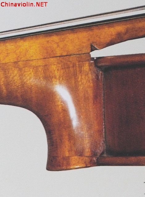

下面是1667阿玛蒂式的斯特拉地瓦利琴肩纽,可见是逐渐加厚的。

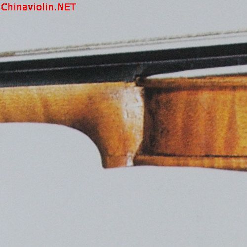

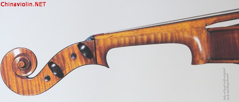

手头一些图片资料虽有侧面但大多没有这个局部清晰照片,在一本名为1987年克莱蒙那安东尼·斯特拉地瓦利琴展的书上,约42个大中小提琴图片里有一个特大中提1670,一个袖珍小提琴(Pochette)1717,另一个舞蹈小提琴(Dancing Master`s violin)1720的侧面图,由于图较大,可以看出斯特拉地瓦利是这么处理肩纽的
Dancing Master`s violin 1720
1720局部大图
袖珍小提琴(Pochette)1717
(Pochette)1717 局部大图
特大中提1670,此琴太大没人用,保留了巴洛克琴原始状态。
1670局部大图,这个肩纽加厚有点夸张,好在没人会上高把位。

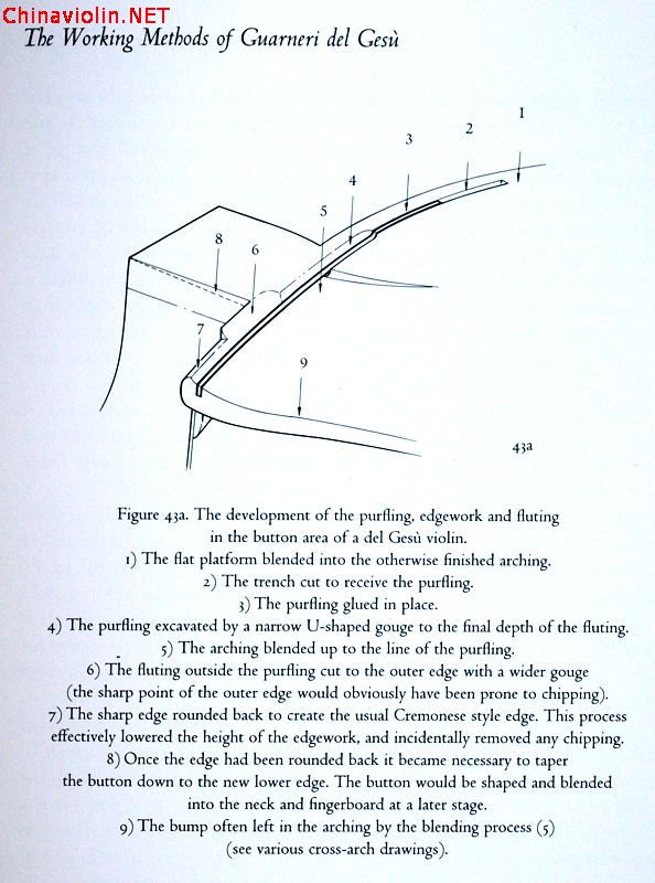

另一册有关瓜内利耶苏琴制作(有1:1图、及尺寸)非常详细的书上,也有他肩纽的处理手法图可以佐证(↓8)

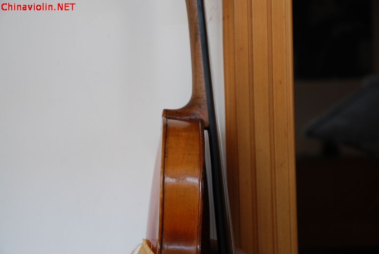

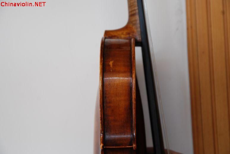

这些琴的肩纽都向内倾。

发表于 2012-1-19 15:33:00 | 显示全部楼层
2010兄,私下交流时我表示过:
  就我个人观察,你这二把琴没有斯氏真品的可能性。但我没听过它们声音,不是真品的琴也有可能具有极好的音质。我对琴的判断是基于照片上它们的制作形态作出的,......
  现在贴上的七把琴照片,想来就是你常提的七仙女。但如果不能确实证明它们是阿玛蒂、斯特拉地瓦利、瓜内利制作的琴。那怎能因它们肩纽平面都下倾,得出[阿斯瓜老琴的肩纽都如此]的结论呢?
你是太爱七仙女了,才会爱屋及乌。如果你能提供更清晰照片,我可以详细谈认定它们不是意大利三大家族,尤其不是斯特拉地瓦利琴的根据。现在照片不够清晰,有些实在太小看不清。
  那把琴颈没接过的就不用多分折了。如果它颈长达到130mm,所用材质、油漆与整琴统一,即无换琴头之疑。那至少这把琴不是17世纪诞生,这你理应也知道。
另一把腹部区部油漆有龟裂的琴很漂亮,有古琴之韵。但它面背板曲线、F孔形状的修削、不像斯氏琴。

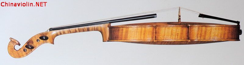

  又找到上次遗漏一图,佐证肩纽平面应上斜。舞蹈小提琴Dancing Master`s violin 1712年 "Fountaine" 侧面图如下:
