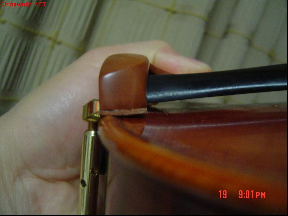

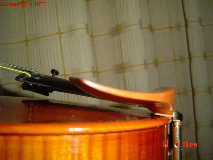

我也买了一个,但你有没有发现他们配的腮托的脚和提琴面板固定不大好,只能咬住一点边,附上照片,不知您的腮托是不是这样。

看到你的了,我那个没问题。可能是琴边不是平的,而腮托底面是平的造成的,厂家用的是皮革做的护垫,其实用软木就行,看起来就不明显了。你想想,其实所有腮托用软木垫也好,用真皮垫也好,真正受力的都是琴边最高的部位,低下去的部位也都是虚的,软木在最高的部位可以被压扁,没压扁的地方是虚的。看来你的琴边有点高,叫厂家给您换上软木的护垫就好了。
