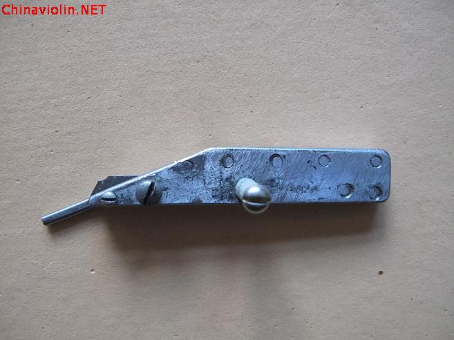

    6:道杆是不是可以调节,要想到中提琴大提琴的镶线。
         再发一个反面的图片,一起探讨,谢谢!

镶线的目的是什么? 第一个目的是为了给木材一个缓冲区,在气候改变的时候,镶线这个地带可以吸收一些变形,防止琴板开裂. 第二个目的就是让音板更容易起震,防止侧板阻止震动,隔绝与侧板的联系. 转自小于老师的解答。提琴发声原理,与音箱真有些类似之处。
 楼主| 发表于 2011-5-13 12:25:00 | 显示全部楼层
008大哥你好!
    镶线的目的是什么?我认为在创作(制作)提琴中是个大问题,在操作了多年(多把提琴)后,它
必将要引起的思考。以下是我个人的体会,探讨,探讨,再探讨。把不好的东西拿走,好东西留下来,
大家收益。
   1: 是控制住发音板与回音板的震动,是起到抗震的效果,而不是让音板更容易起震。音板的起震
不在镶线上,而在2个f孔中间的地方(我把它称为灵魂区)。
   2: 加大发音板与回音板的震动,是靠调节纸盆线等来完成的(这个你搞过),对正个发音起到很
大的变化,很厉害。
   3: 侧板不能阻止震动,在调试侧板的过程中,会有很理想音色变化过程,还能调试左右音箱的过
度平衡作用(以中心线为基础)与下上音箱(主发声音箱与付发声音箱)的过度平衡作用(以桥横线为
基础)。
   4: 对于防止琴板开裂能起到作用。我是这样认为的:一把画线的提琴过上几十年,上百年不开裂的
也有很多,(别忘了,在镶线的同时也破坏了板材的组织)。所以我认为镶线的第一目的不在这儿。
   5: 如果说“在气候改变的时候,镶线这个地带可以吸收一些变形,防止琴板开裂”。还不如说:在
演奏提琴过程中,吸收强大的板材震动,以防开裂,和防止碰撞引起的向内开裂。   谢谢!

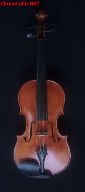

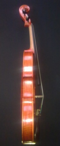

http://www.tudou.com/programs/view/ElnobytyKNA/
弦是RMB10元一套的,码是1元5一个的。
