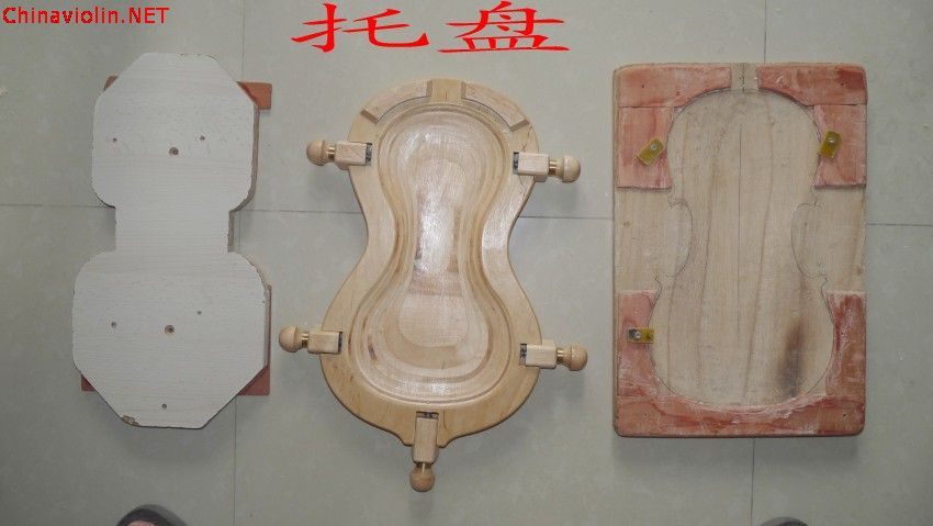

其实面、背板都很好做的,只要把(1)上宽、(2)上腰、(3)中宽、(4)琴码处、(5)下腰、(6)下宽、(7)琴板长度、这7个地方用型板定位后顺势用铲刀与指母刨按自己的感觉操作就行。一块面板3天一定能成型。
提供我的托盘照片给你参考。

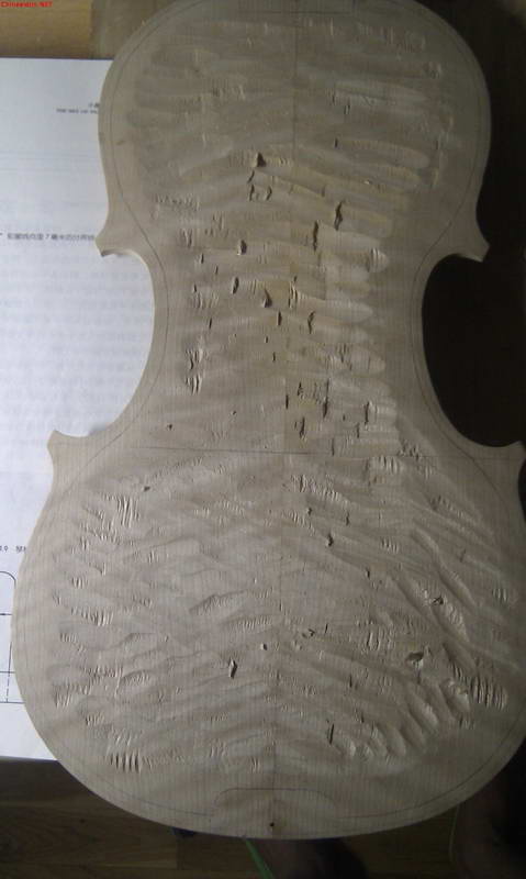

 楼主| 发表于 2011-7-7 19:56:00 | 显示全部楼层

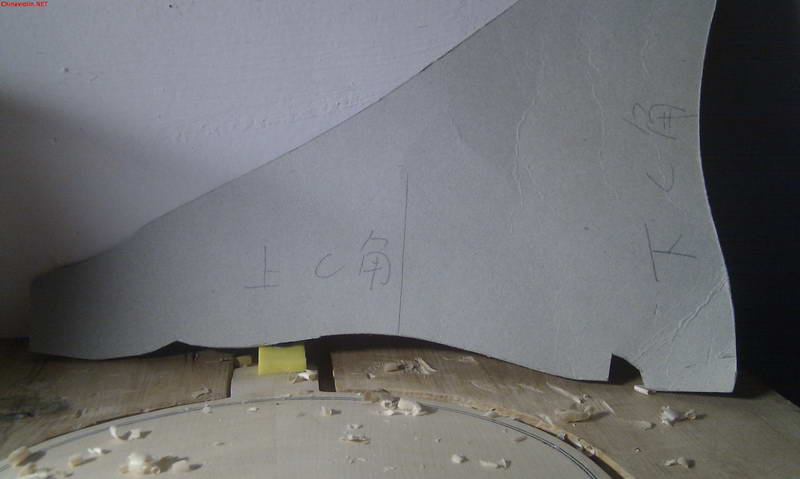

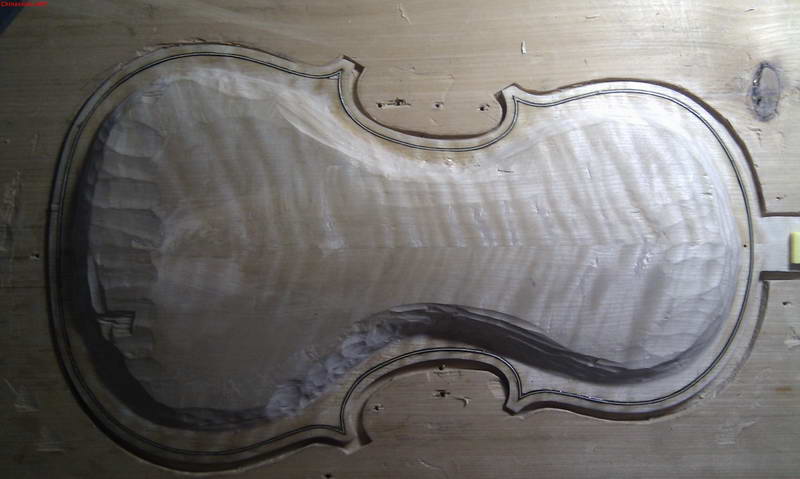

 楼主| 发表于 2011-7-7 20:05:00 | 显示全部楼层

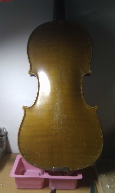

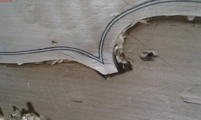

 楼主| 发表于 2011-7-7 20:09:00 | 显示全部楼层

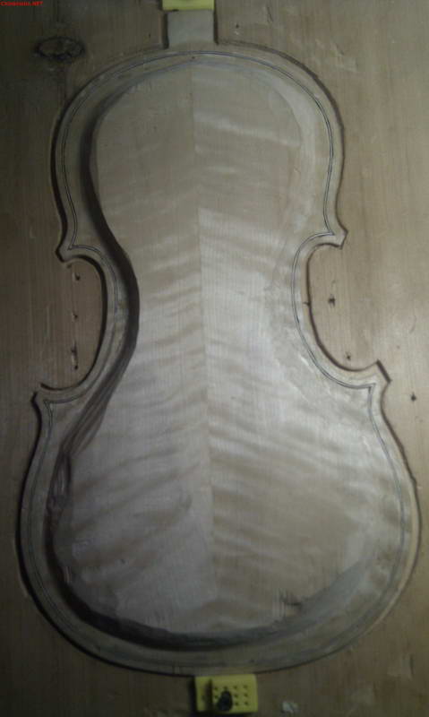

发表于 2011-7-7 22:29:00 | 显示全部楼层
以下是引用leilei0611在2011-7-7 19:56:00的发言:
镶完线的样子。
图片点击可在新窗口打开查看
图片点击可在新窗口打开查看
镶线做的不错,感觉缝针短了点。

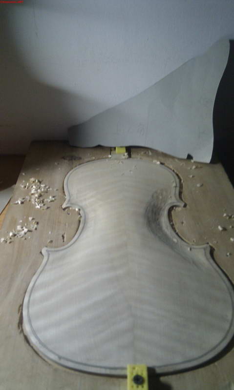

 楼主| 发表于 2011-7-11 19:16:00 | 显示全部楼层
发表于 2011-7-11 19:41:00 | 显示全部楼层
leilei0611老弟第一次做就这样,觉得已经很好了,先祝贺先!!
看这张照片,提点下一把要改善的地方吧:1、中腰好像挖深了一点,感觉不太顺,下次要记住别搞过龙了。
2、锋尖不够“尖”,钝了一点,没有针了。
也许看照片不太准,看到啥就说啥,不一定正确。
 楼主| 发表于 2011-7-11 21:15:00 | 显示全部楼层
以下是引用老腾在2011-7-11 19:41:00的发言:
老师在朦胧中看到的地方都是对的,我认同。可见其琴感之好!

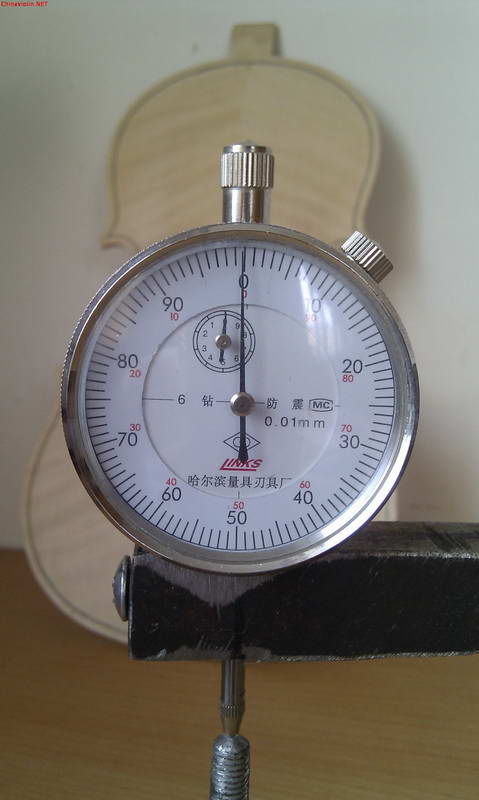

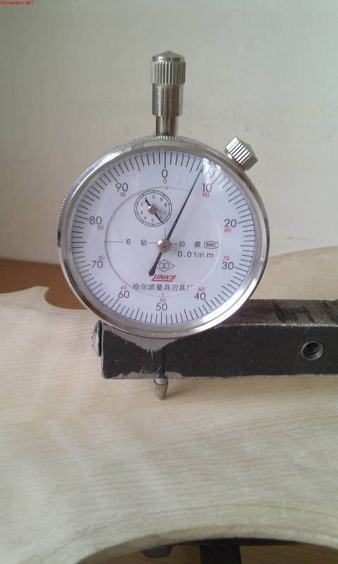

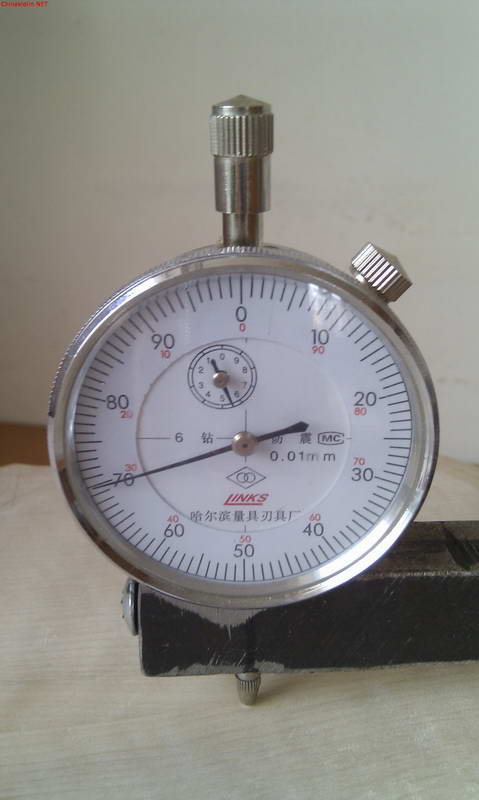

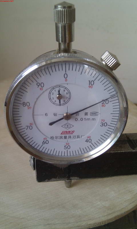

 楼主| 发表于 2011-7-13 22:10:00 | 显示全部楼层
 楼主| 发表于 2011-7-13 22:14:00 | 显示全部楼层
顺便请教各位我要挖这个内弧合适的拇指刨的刨刃应该为多少mm。

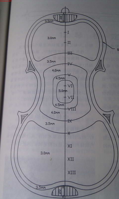

 楼主| 发表于 2011-7-17 22:43:00 | 显示全部楼层

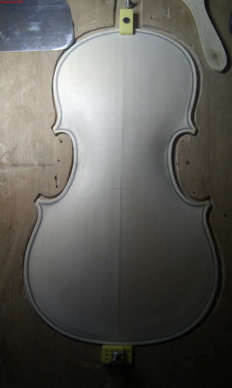

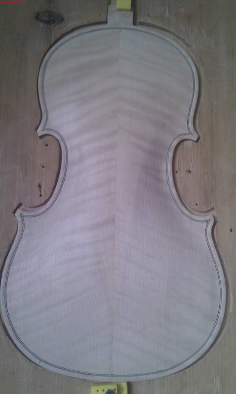

 楼主| 发表于 2011-8-26 19:04:00 | 显示全部楼层
