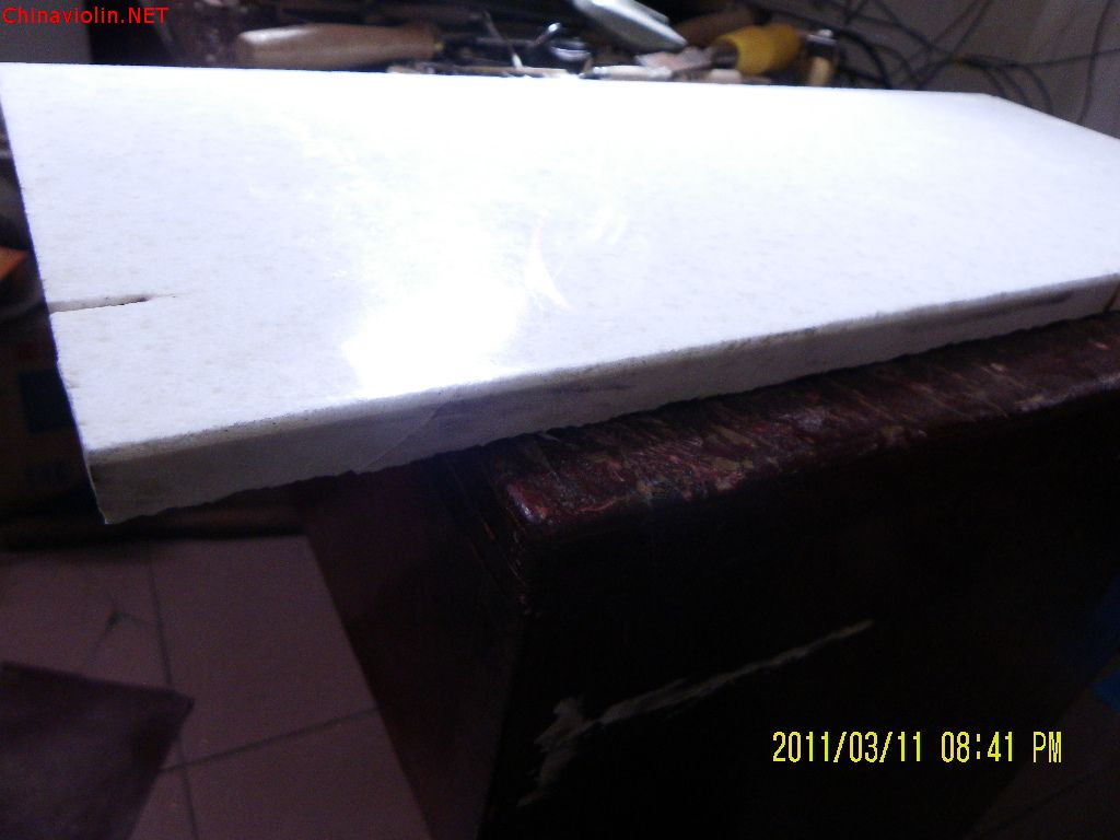

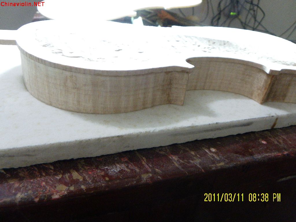

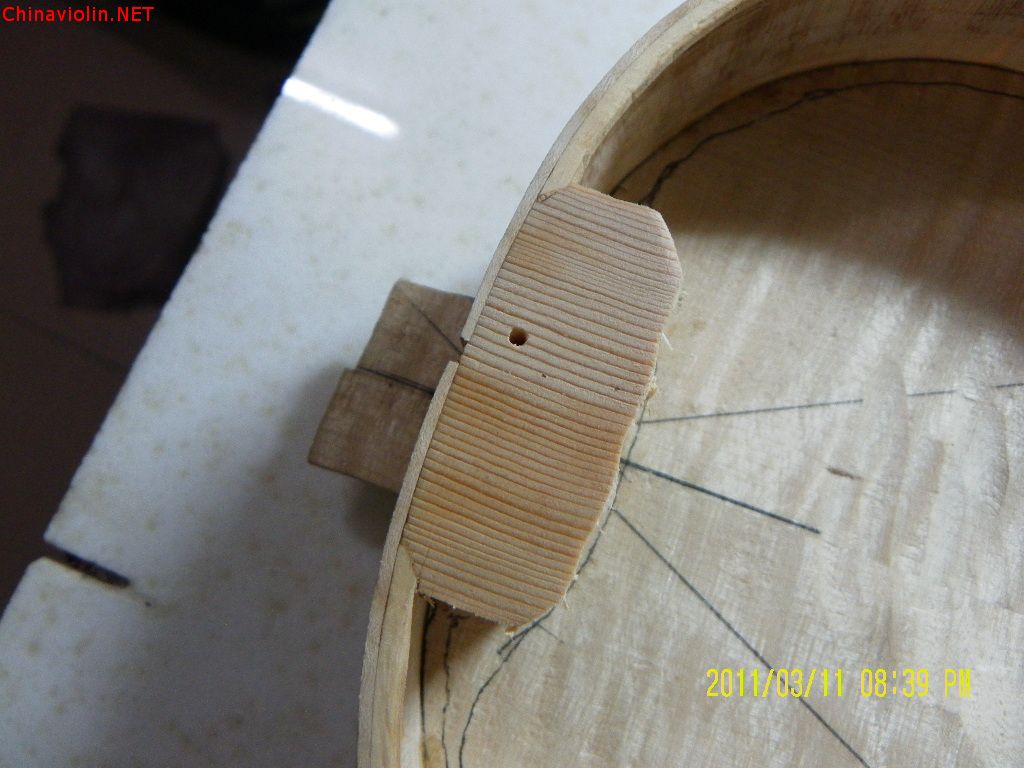

找来一块厚瓷砖(有16mm厚),把砂纸垫在上面,磨琴框,直到平整,框的高度也符合要求。
底面与平板比较合,只是侧板有点脏,看看下一步能否清洁得了。

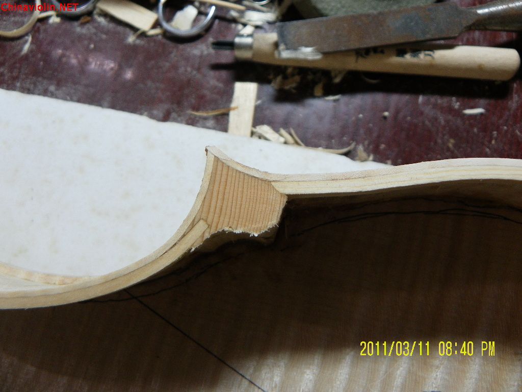

这次的衬条慢慢来,比上次讲究了一点。

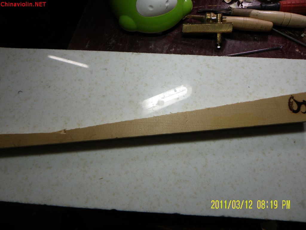

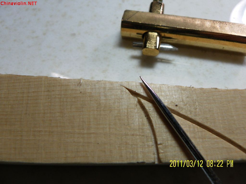

面背板本来想挂一段时间,刚好现在有点时间,干脆把镶线做了再挂。
先用这块板来做实验。

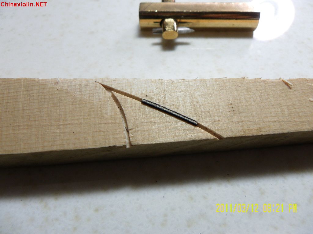

用这把刀剔除槽内木屑,剔到锋尖的时候,要用工具轻压锋尖的内角,防止碰掉内角。
用这把针挑出锋尖里的木屑。

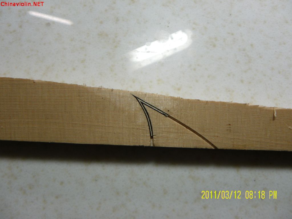

先拿一点镶线试一下松紧度,刚好不紧不松。
实验,不上胶水。
觉得宽度合适了,开始画背板镶线。

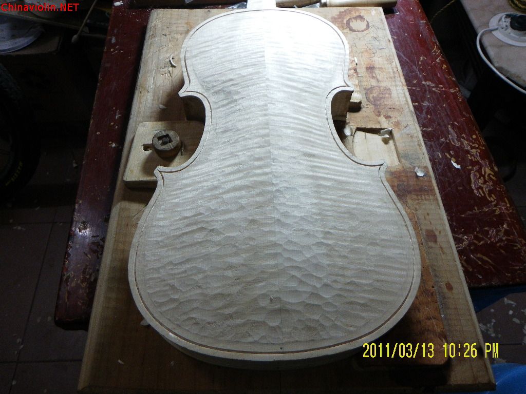

 楼主| 发表于 2011-3-13 22:40:00 | 显示全部楼层
今天的战果,还不够深,还要再挖一次。
